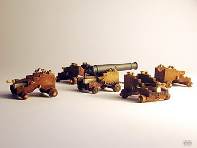

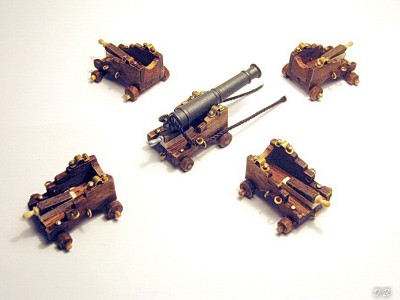

Un pequeño avance de estos dias .
Bueno antes de pegar los " mamparos " de las dependencias hay que colocar
las 4 cureñas de los cañones intalados, pues sera muy dificil ponerlos despues de pegar los conjuntos .
Aqui les muestro un prototipo del kit a modificar ( cureña , ejes , ruedas etc..) como lo muestra la documentacion para acertar con un cañon de 8 libras ingles de la epoca es lo que me queda por hacer ahora .
Cureña a modificar Continuara

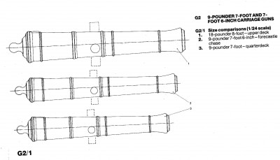

- Mensajes: 4964

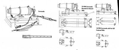

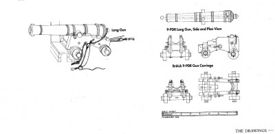

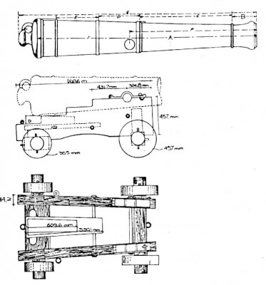

Hola, el plano de la cureña y del cañón que has puesto me parecen inexactos,( la rueda no puede medir 457 mm.) pongo los que vienen en los planos de Marquardt que creo son más fiables por si quieres utilizarlos.
Los ingleses no usaban cañones de 8 como los españoles y franceses sino de 9 libras, aunque eran libras de menos peso.
El armamento de la Surprise real o imaginaria es de lo más variado, de las novelas si mal no recuerdo llevaba dos cañones largos de 9 lb. , 22 carronadas de 32 y 8 carronadas de 18 lb.
Gardiner le da 24 carronadas de 32 en la batería , 8 carronadas de 18 en el alcázar y 4 cañones de 6 en el castillo. Pero en alguna época llevaría cañones de 9 en vez de carronadas de 32, así que tienes dónde elegir.
- banton
- Mensajes: 1495
Hola LeopoldofranLeopoldofran escribió:Hola, el plano de la cureña y del cañón que has puesto me parecen inexactos,( la rueda no puede medir 457 mm.) pongo los que vienen en los planos de Marquardt que creo son más fiables por si quieres utilizarlos.
Talvez la cureña presenta algunas diferencias pero te aseguro que el cañon es un Blomefield
Feliz dia
@+Dominique
- Mensajes: 4964

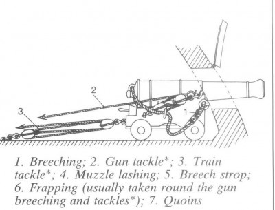

Pues será como tú dices, en el cañón las únicas diferencias son que el tuyo tiene una moldura menos delante de los muñones, que tiene un aro en el cascabel y que el muñón no es tangente al eje de la pieza, pero todo ello puede variar de un modelo de cañón a otro, y parece más probable que llevaran aro en el cascabel.
Respecto a la cureña la verdad es que las diferencias son pequeñas, además cambiaría de un modelo de cañón a otro sobre todo si uno es largo y el otro corto.
Te pongo los de la Diana que es contemporánea.
- banton
- Mensajes: 1495
Gracias Leopoldofran por aclarar el panorama pues son detalles muy interesante y muy especificos a tomar en cuenta .Leopoldofran escribió:Pues será como tú dices, en el cañón las únicas diferencias son que el tuyo tiene una moldura menos delante de los muñones, que tiene un aro en el cascabel y que el muñón no es tangente al eje de la pieza, pero todo ello puede variar de un modelo de cañón a otro, y parece más probable que llevaran aro en el cascabel.
No obstante de no tener en mi poder un torno de metal para corregir las anomalias de los cañones del kit o hacerlos de nuevo me conformare solamente con ellos .
Te agradesco la molestia
Un cordial saludo
Pura Vida
@+Dominique

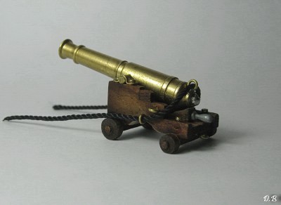

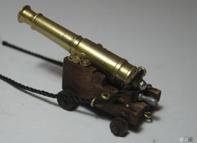

- banton
- Mensajes: 1495

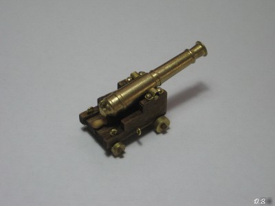

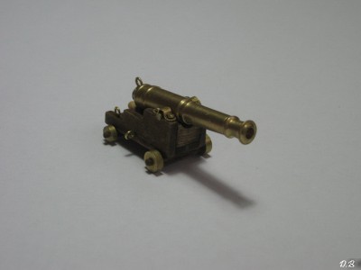

Hola todos
Prototipo modificado ( el cuerpo del cañon sera pavonado en su momento )
Nota : A.L da el mismo tipo de cañones ( 4 lb) para las 2 baterias , mientras que para la artilleria de este tipo de Fragata " inglesa " se necesita cañones de 9 lb y 4 lb ) . De no tener las herramientas para corregir el error me conformere con los " modificados " tal como se ve aqui .
Que lo disfruten
Feliz final de semana
Pura Vida
@+Dominique

- banton
- Mensajes: 1495
Hola todos
Prototipo modificado terminado
( el cuerpo del cañon sera pavonado posteriormente )
Lo que viene ahora es realizar las cureñas con las maniobras y instalarlas en cada dependiencia para mas comodidades antes de pegar los mamparos .
Feliz dia para todos
Pura Vida
@+Dominique
Pura Vida
@+Dominique

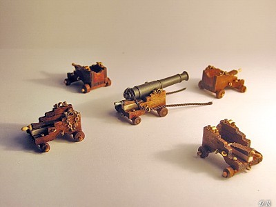

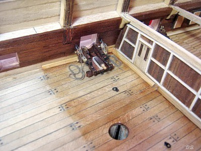

Hola amigos
Avance de estos dias
Realizacion de las 4 cureñas ( sin cañon ) colocadas en cada dependencia .
Las fotos :
Pronto
Colocacion de las cureñas y maniobras

Hola mis amigos
1/ envejecimiento del parquet / colocacion de la primera cureña con sus maniobras .
Pronto :
Idem para las 3 cureñas siguientes

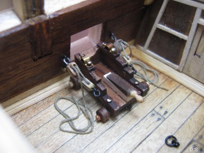

Hola Banton,muy bien esas cureñas y esos cañones....pero me preguntaba todo ese herraje tan brillante(cadenas ,argollas y demás..) color oro de las cureñas van así? sin pavonar?no quedaría mejor pavonadas de color oxido o negro envejecido?.Solo es una opinión personal....

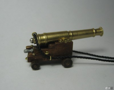

- banton
- Mensajes: 1495

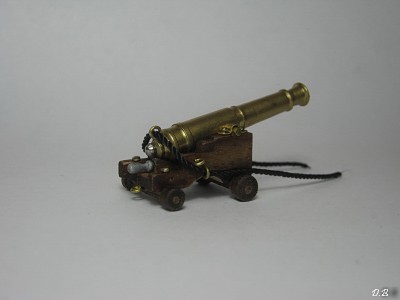

Hola Miguel Angelmichael escribió:Hola Banton,muy bien esas cureñas y esos cañones....pero me preguntaba todo ese herraje tan brillante(cadenas ,argollas y demás..) color oro de las cureñas van así? sin pavonar?no quedaría mejor pavonadas de color oxido o negro envejecido?.Solo es una opinión personal....
Saludos amigo..
Miguel Angel.
Bueno no se ve mucho sobre las ultimas fotos pero cancamos , argollas y demas van de color negro o pavonado como lo mencionaste .
Lo que hago para facilitarme el trabajo es hacer un " prototipo " en este caso un de los cañones poniendolo al juicio de todos para ver si es del todo correcto ( pues me puedo equivocar ) y al final hacerlo dependiendo de las criticas emitidas .
Aqui una foto de lo que hablamos
Nota : las " bisagras " seran pavonadas en su momento pues me falta introducir el eje del cañon asi como las puntas de clavos que se ve demasiado brillante . Gracias a los 2 por sus comentarios
Pura Vida
@+Dominique
