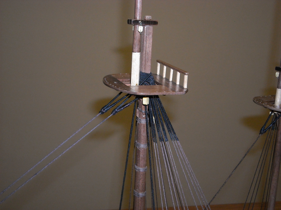

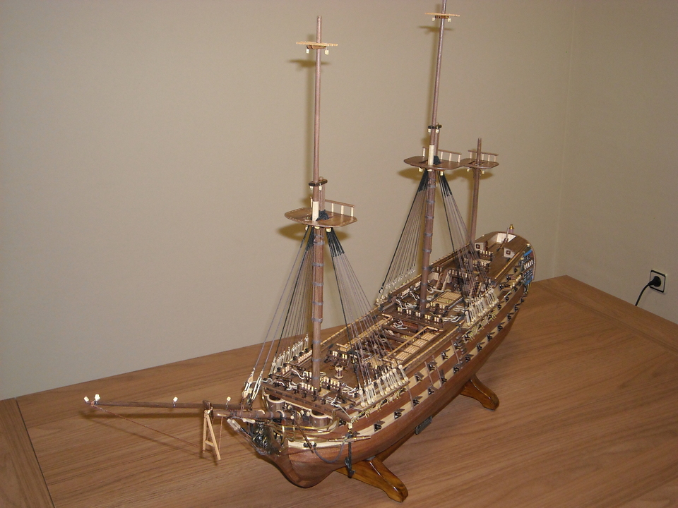

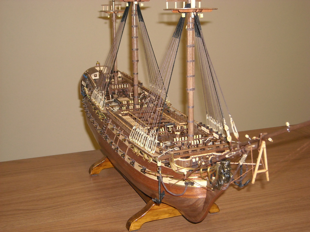

Si, las jarcias le dan un aspecto de otra epoca, de las peliculas de aventuras.
Me he dado cuenta, que al tensar los obenques (me gusta dejarlos tensos), el palo se hecha demasiado atras, supongo que despues con los stays se podra llevar al sitio. Igual tendre que poner unas cuñas en el falso techo del combes para eliminar el milimetro de holgura que tiene. Tenlo tambien en cuenta.
Saludos: SALVA
Saludos: SALVA

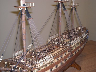

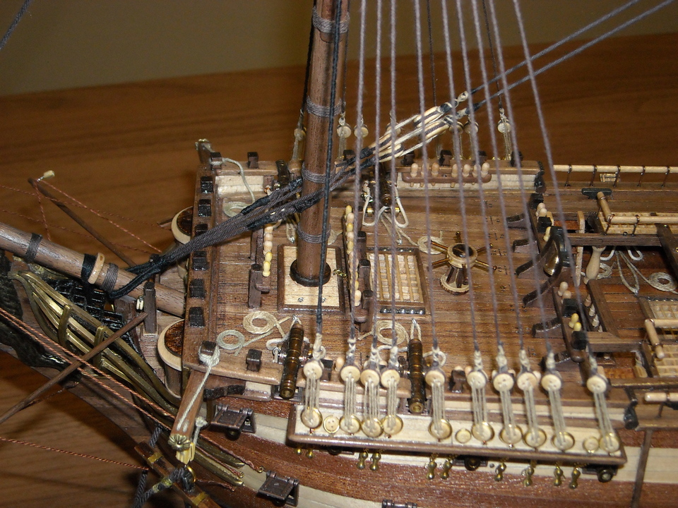

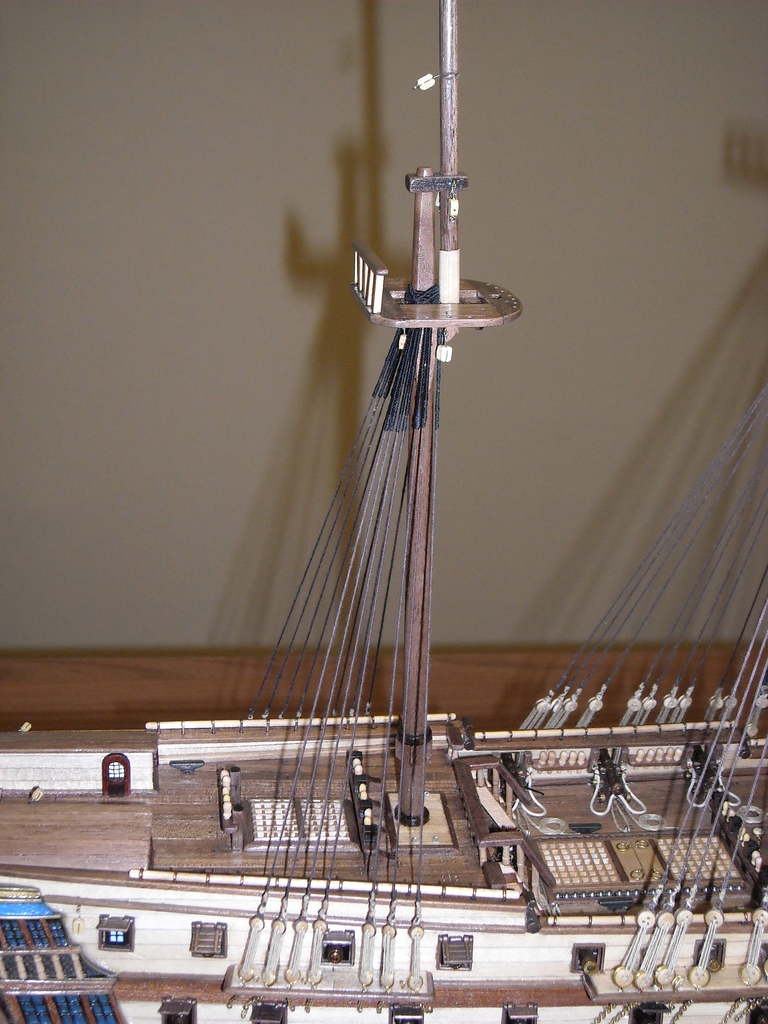

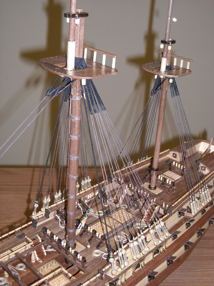

Re: NEPOMUCENO EMPEZADO

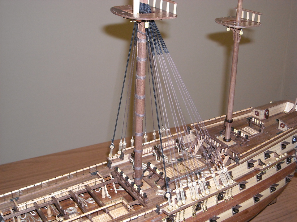

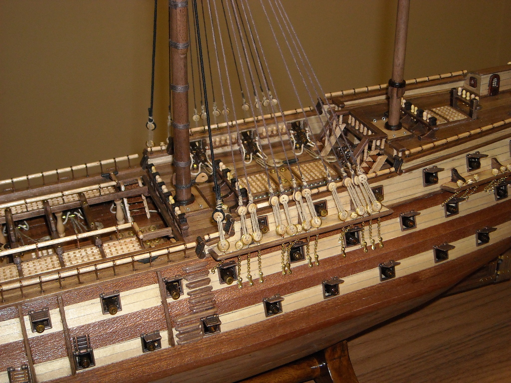

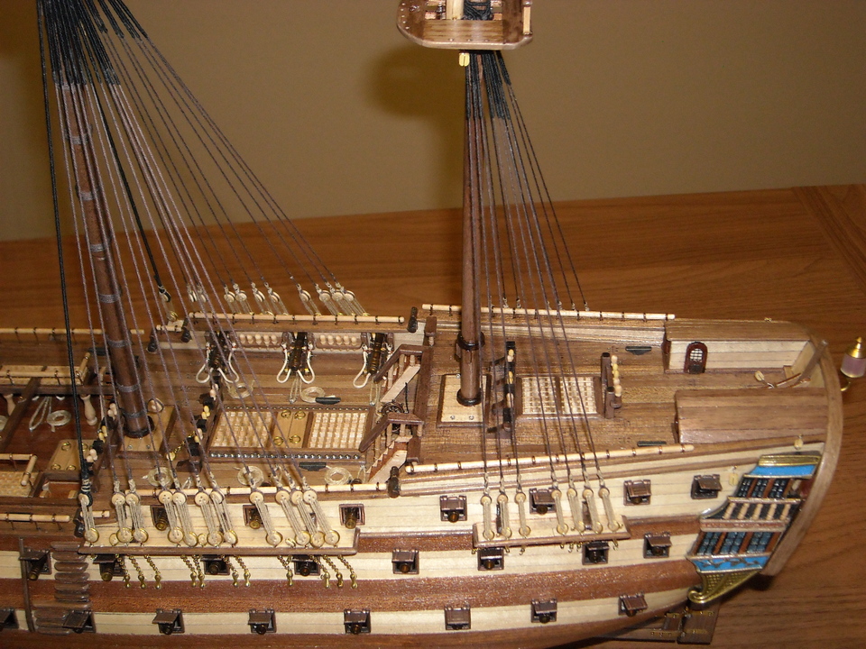

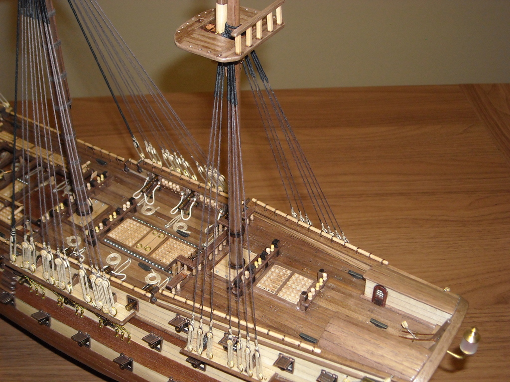

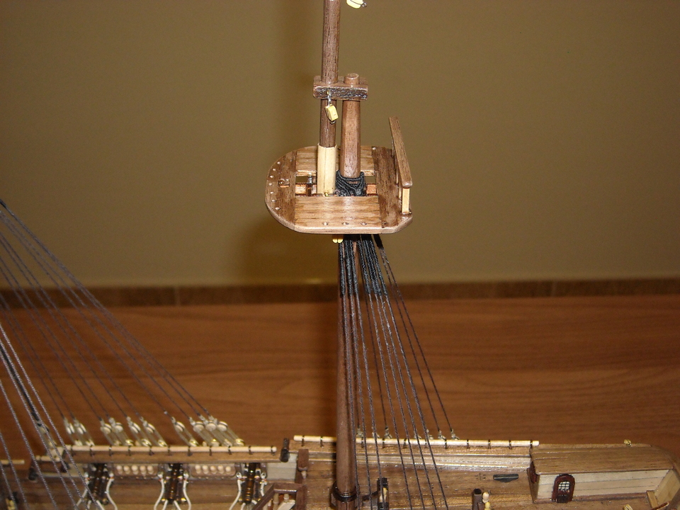

Mas fotos de los obenques del Palo Mayor.
Saludos: SALVA
Saludos: SALVA

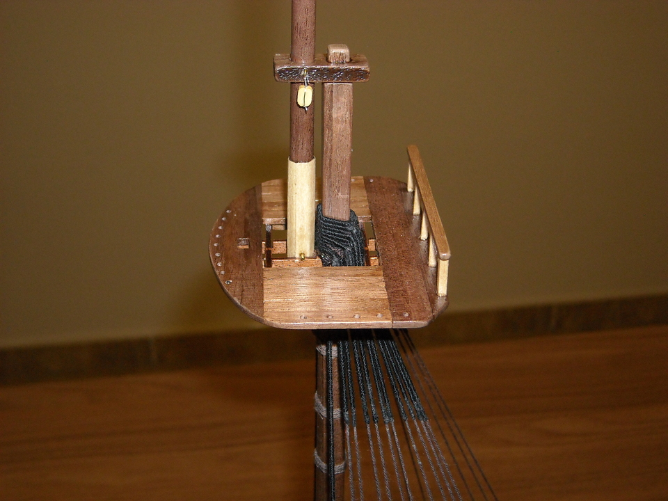

- salpeliculas
- Mensajes: 450

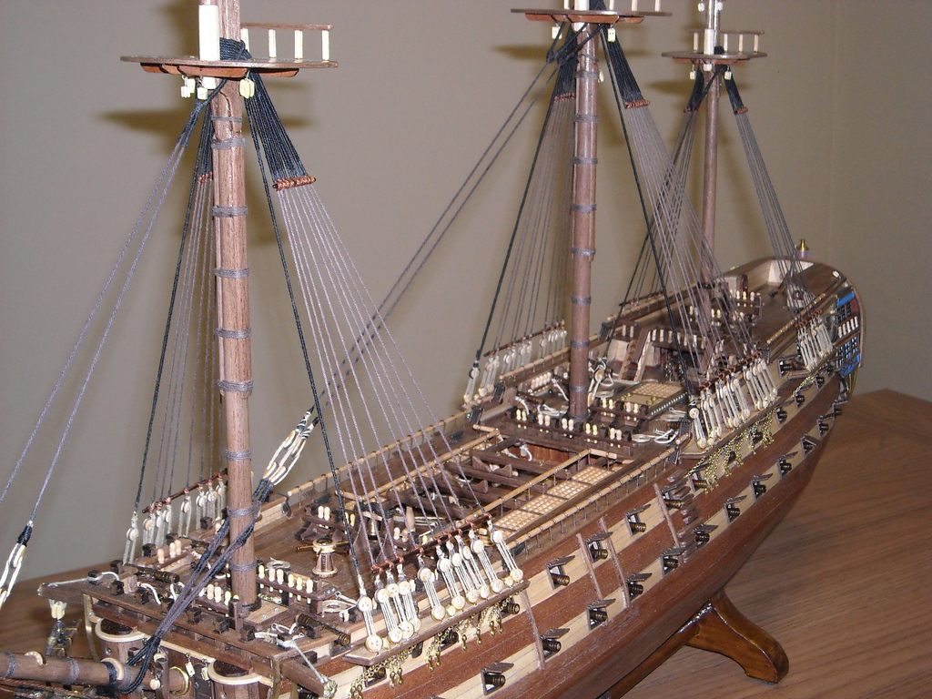

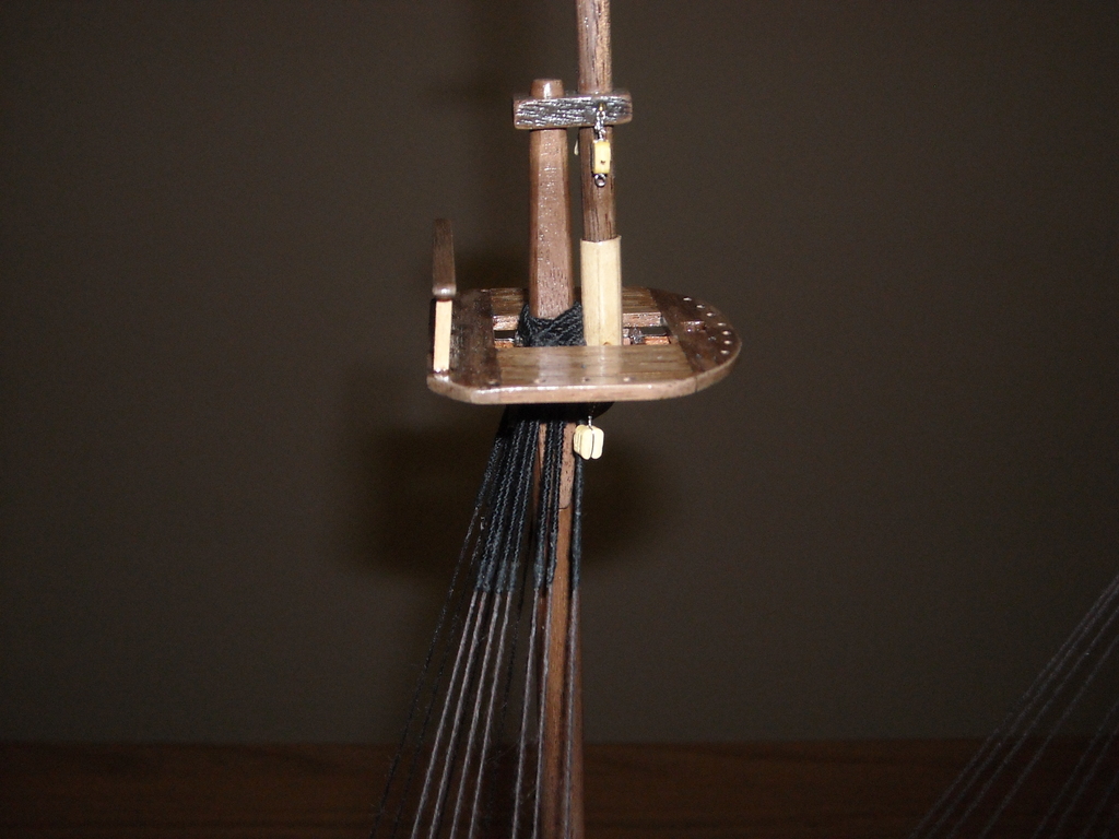

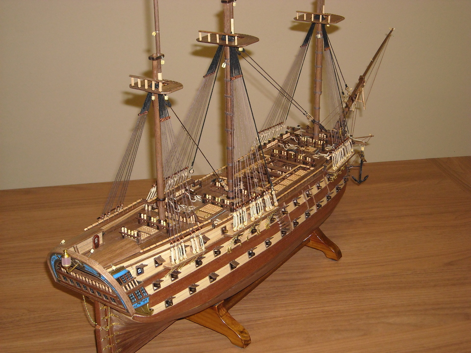

Mas fotos de obenques, ahora del Palo Mesana y termino con ello.
He tenido que cambiar 12 de las 14 vigotas por estar mal explicado en el manual, trabajo extra.
Ahora los stays.
Ahora los stays.

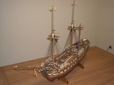

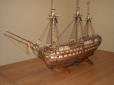

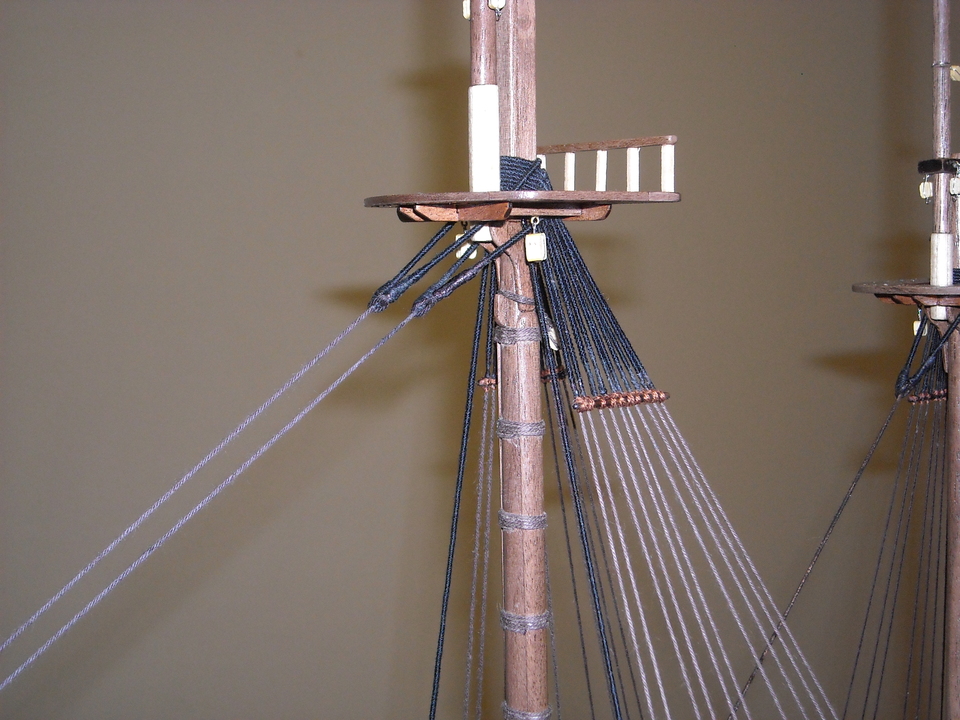

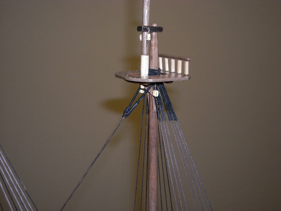

- salpeliculas
- Mensajes: 450

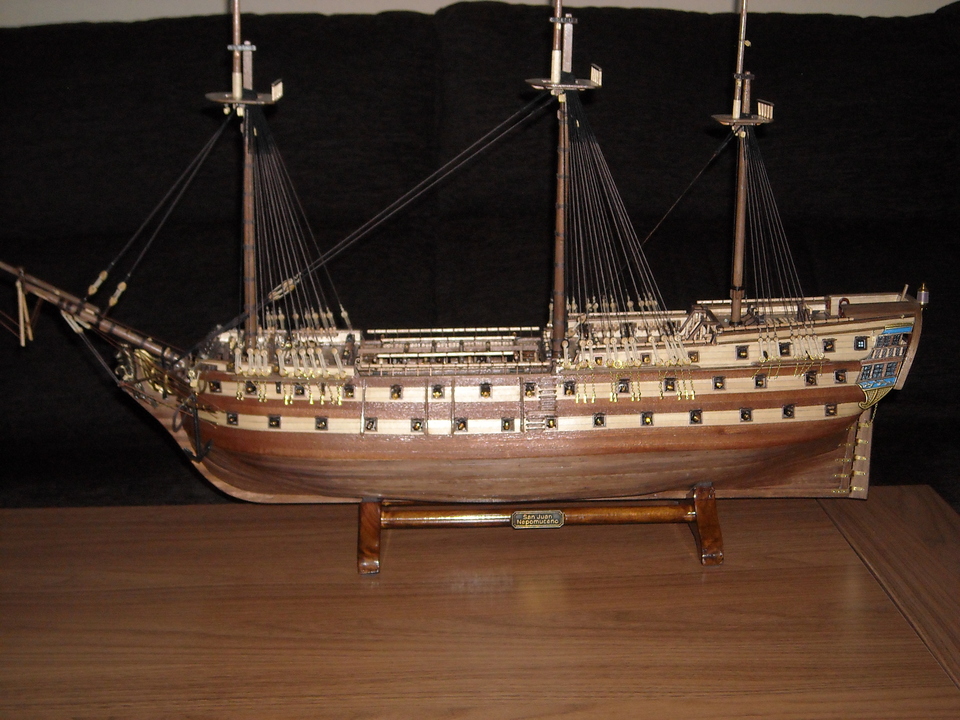

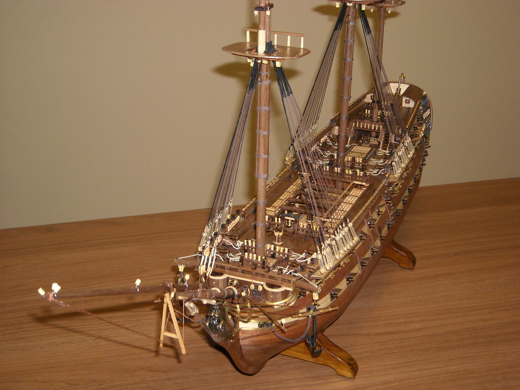

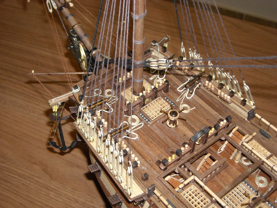

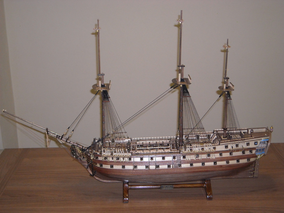

Fotos de los stays del Mayor y Mesana. Con ellos he podido tensar los palos hasta el ángulo correcto.
Saludos: SALVA
Saludos: SALVA

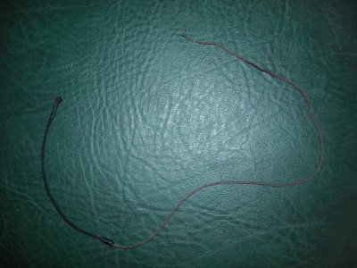

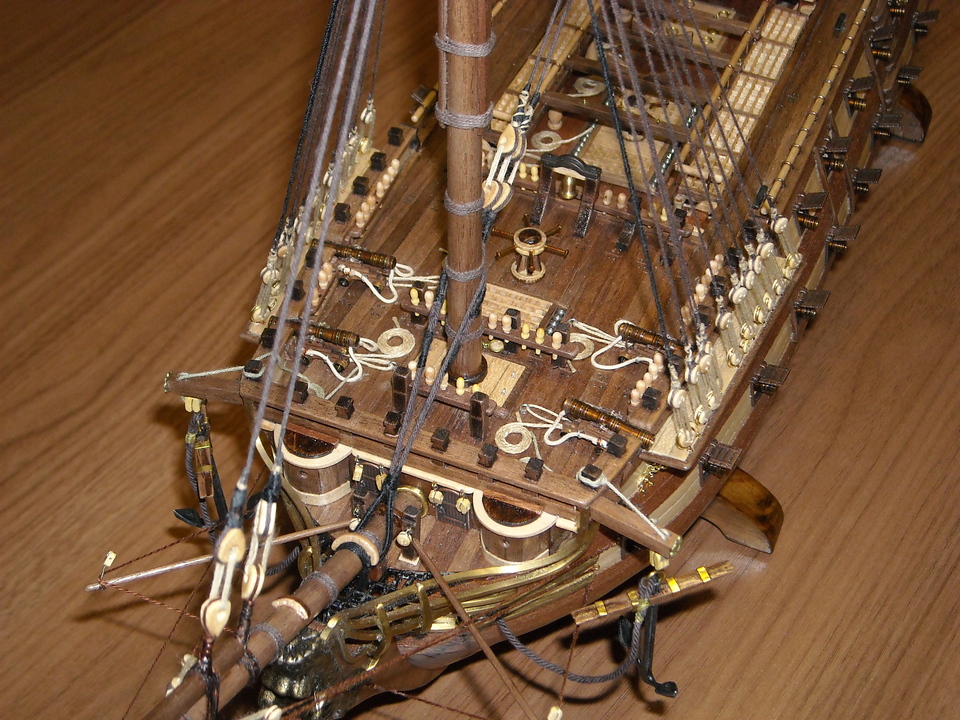

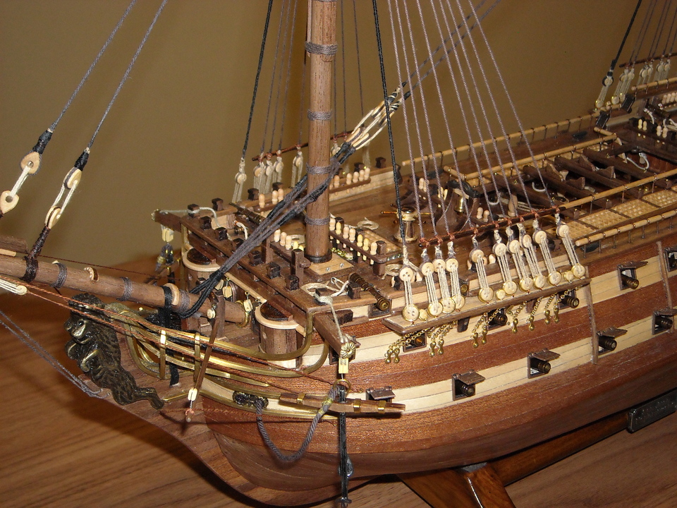

- salpeliculas
- Mensajes: 450

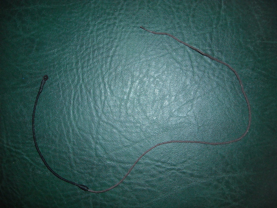

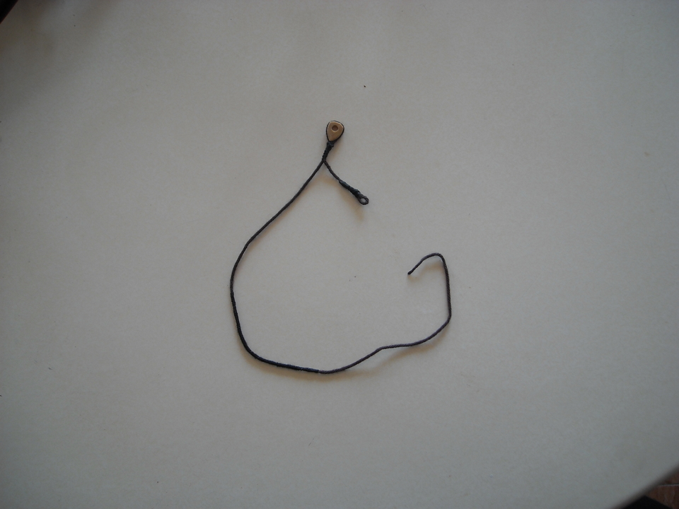

Los guarda-jarcias no los pensaba hacer, pero al probar con con el primero y ver su funcion que creo que era sujetar la jarcia y que toda trabajara al igual, vi que era importante, al igual que las "jaretas" o tensores asi que decidi hacerlas.
Saludos: SALVA
Saludos: SALVA
