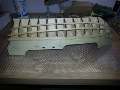

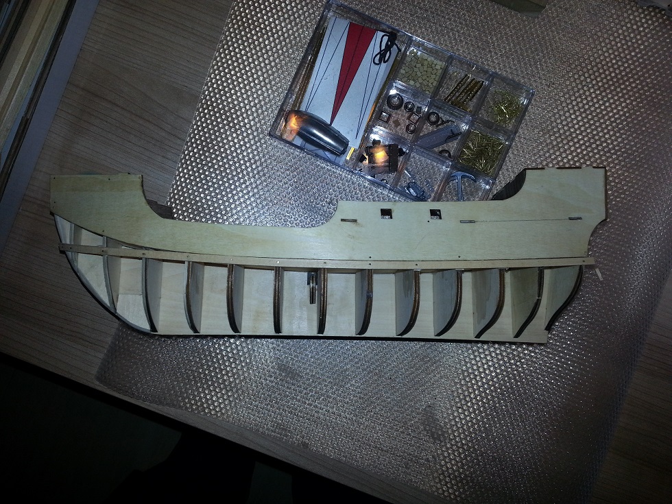

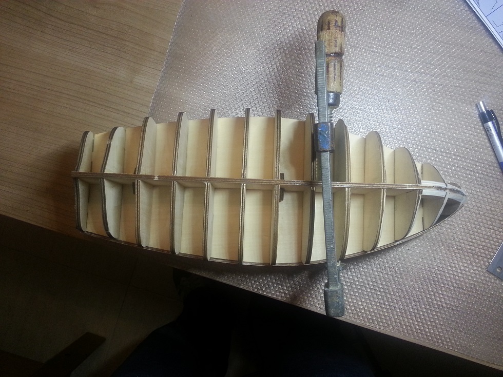

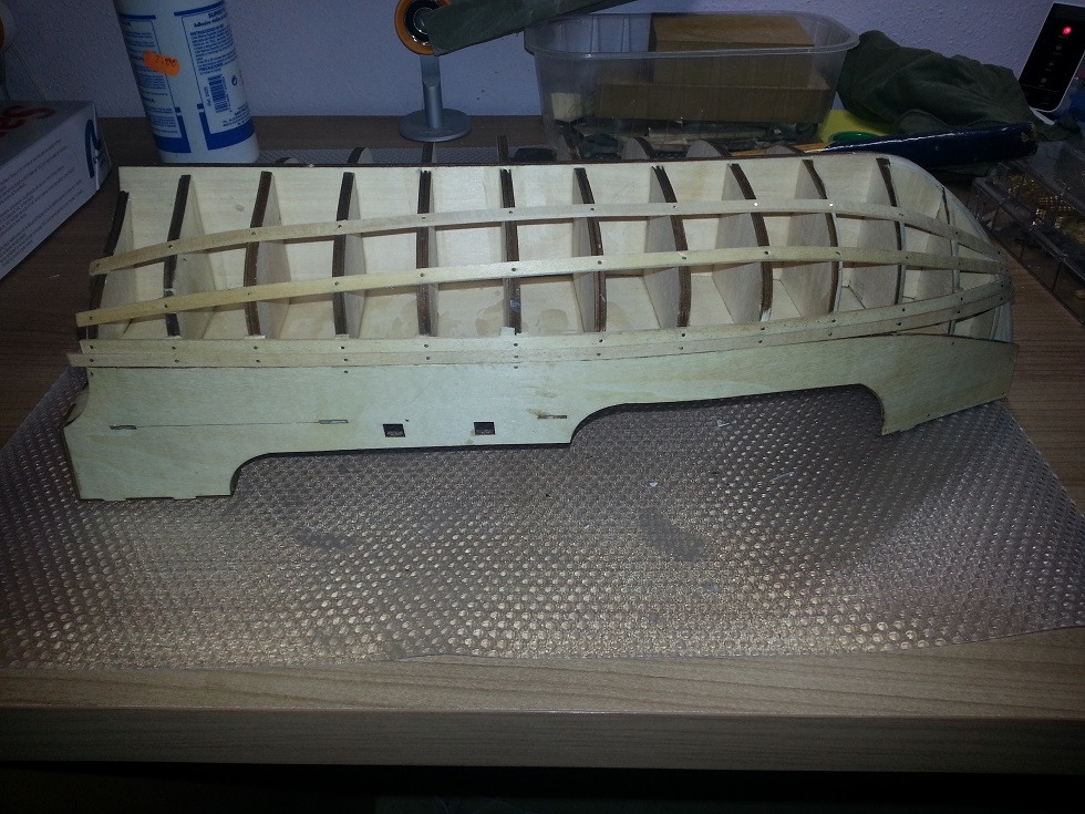

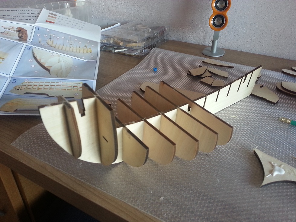

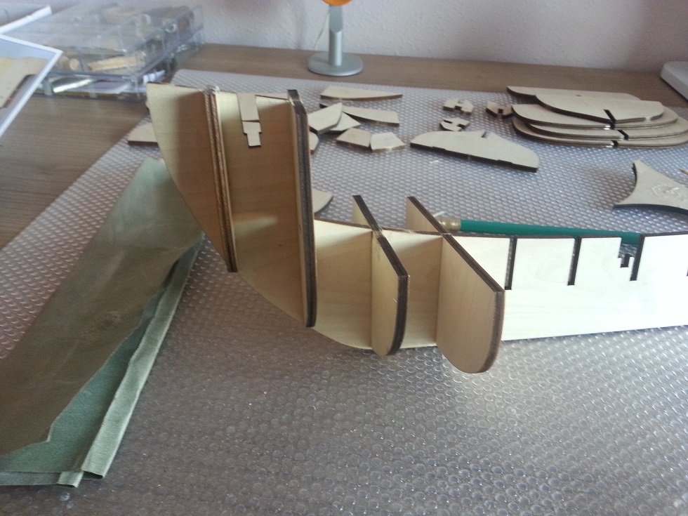

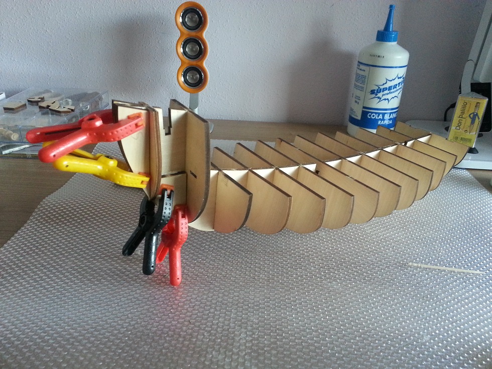

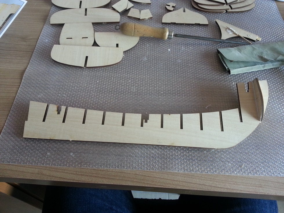

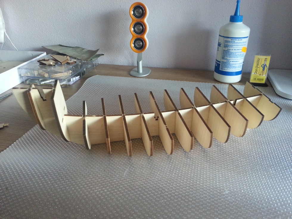

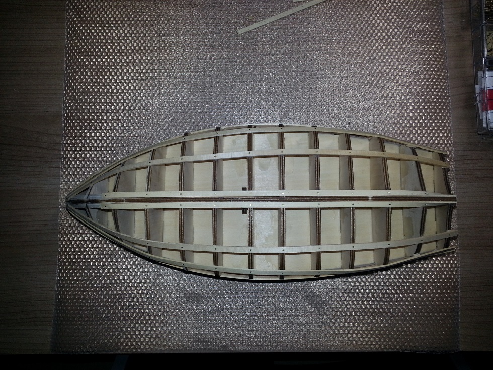

Adjunto unas fotos de los primeros pasos.
Como veréis soy muy inexperto en el tema, pero lo he hecho lo mejor que he podido…

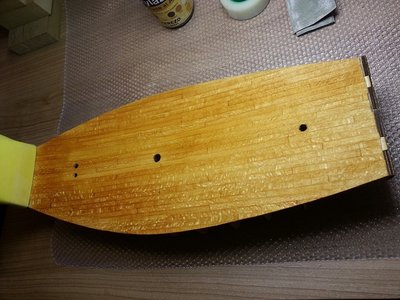

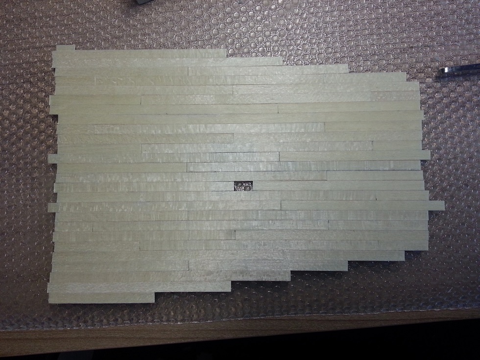

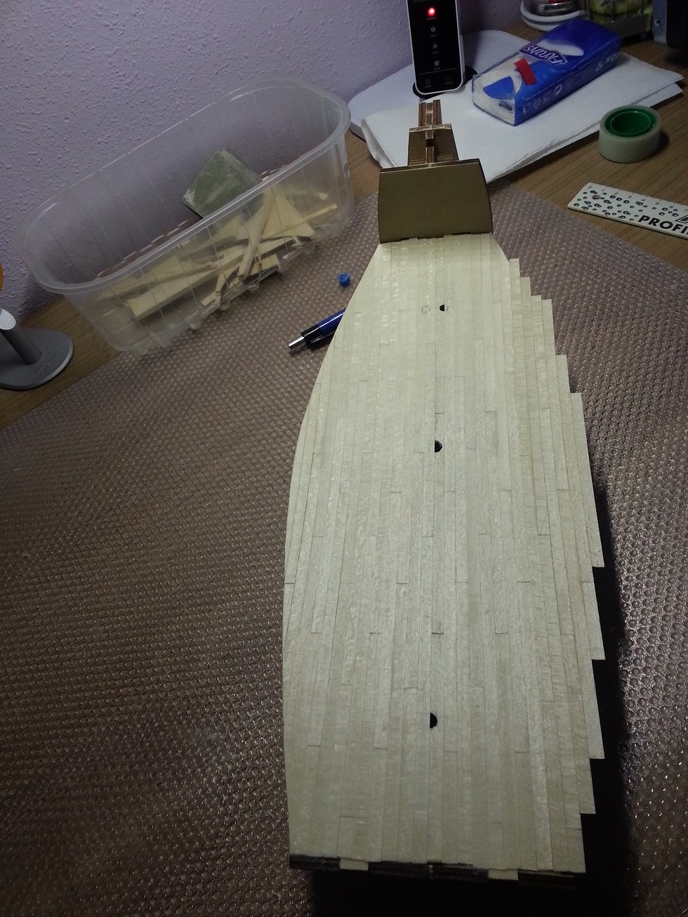

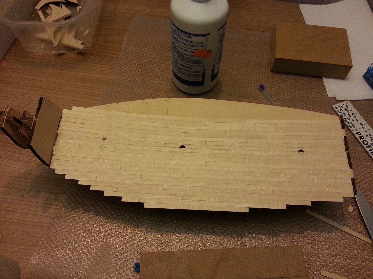

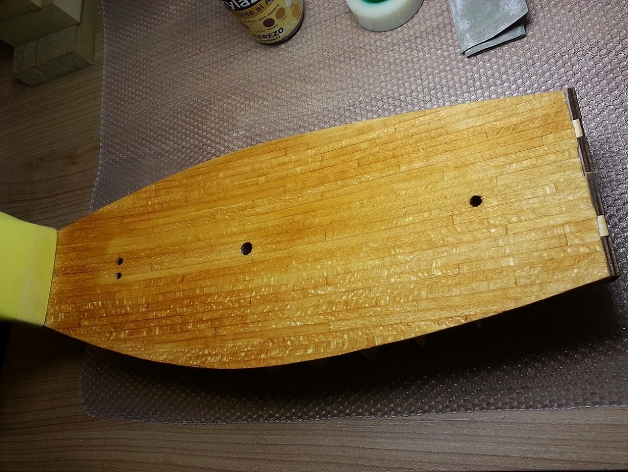

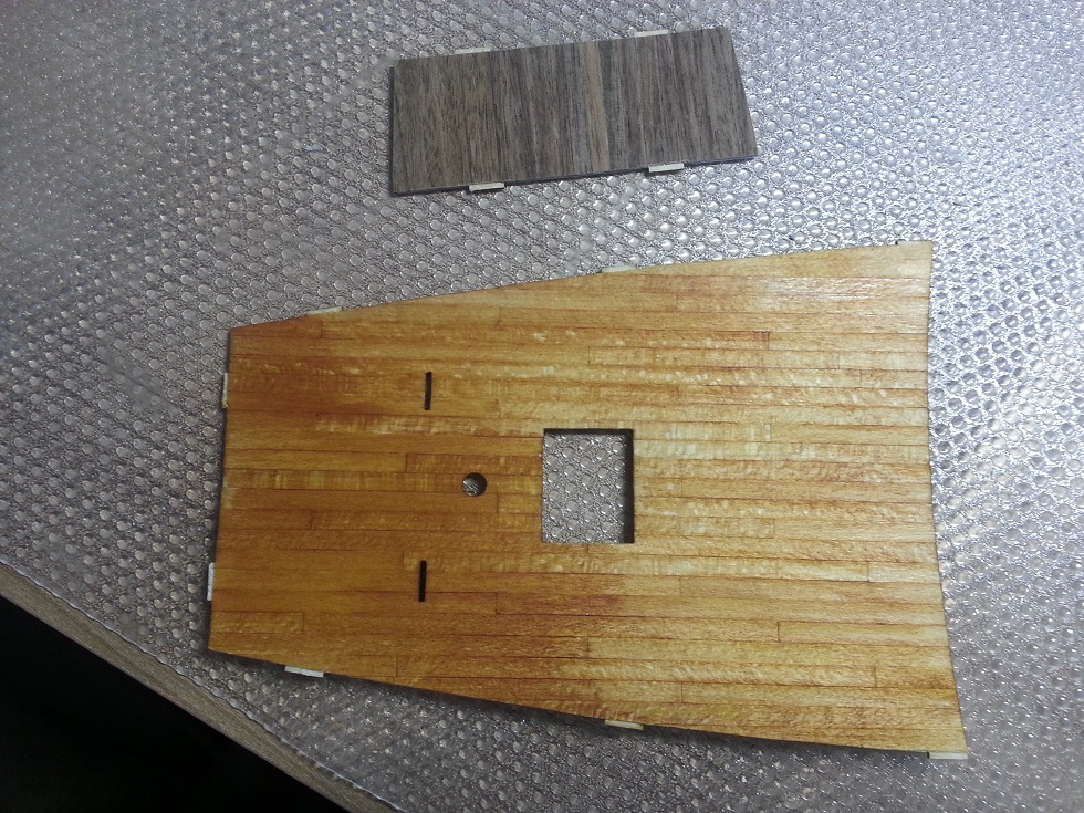

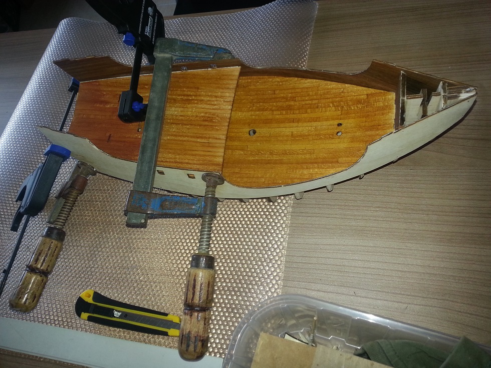

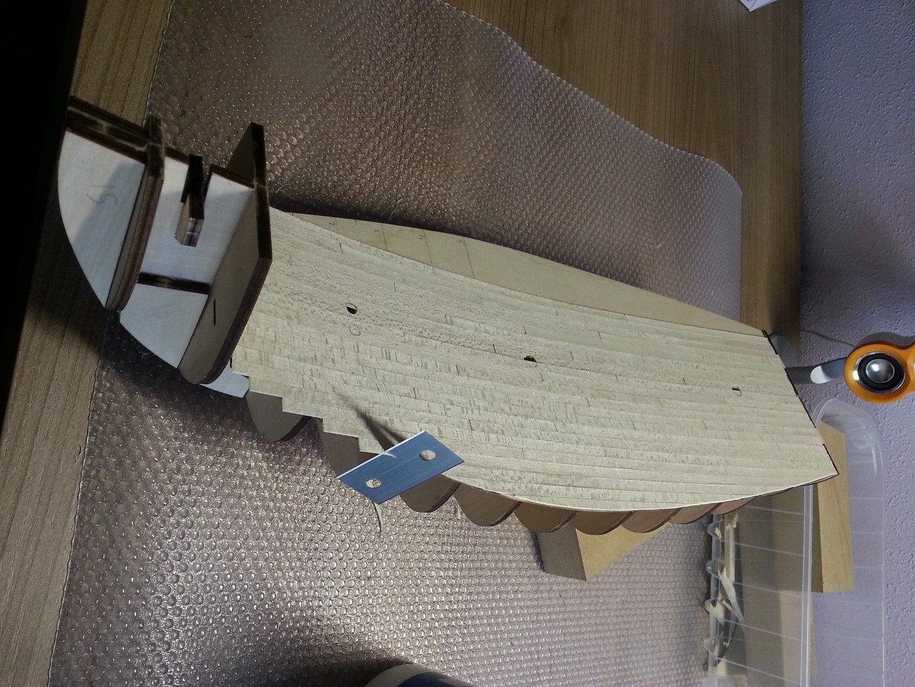

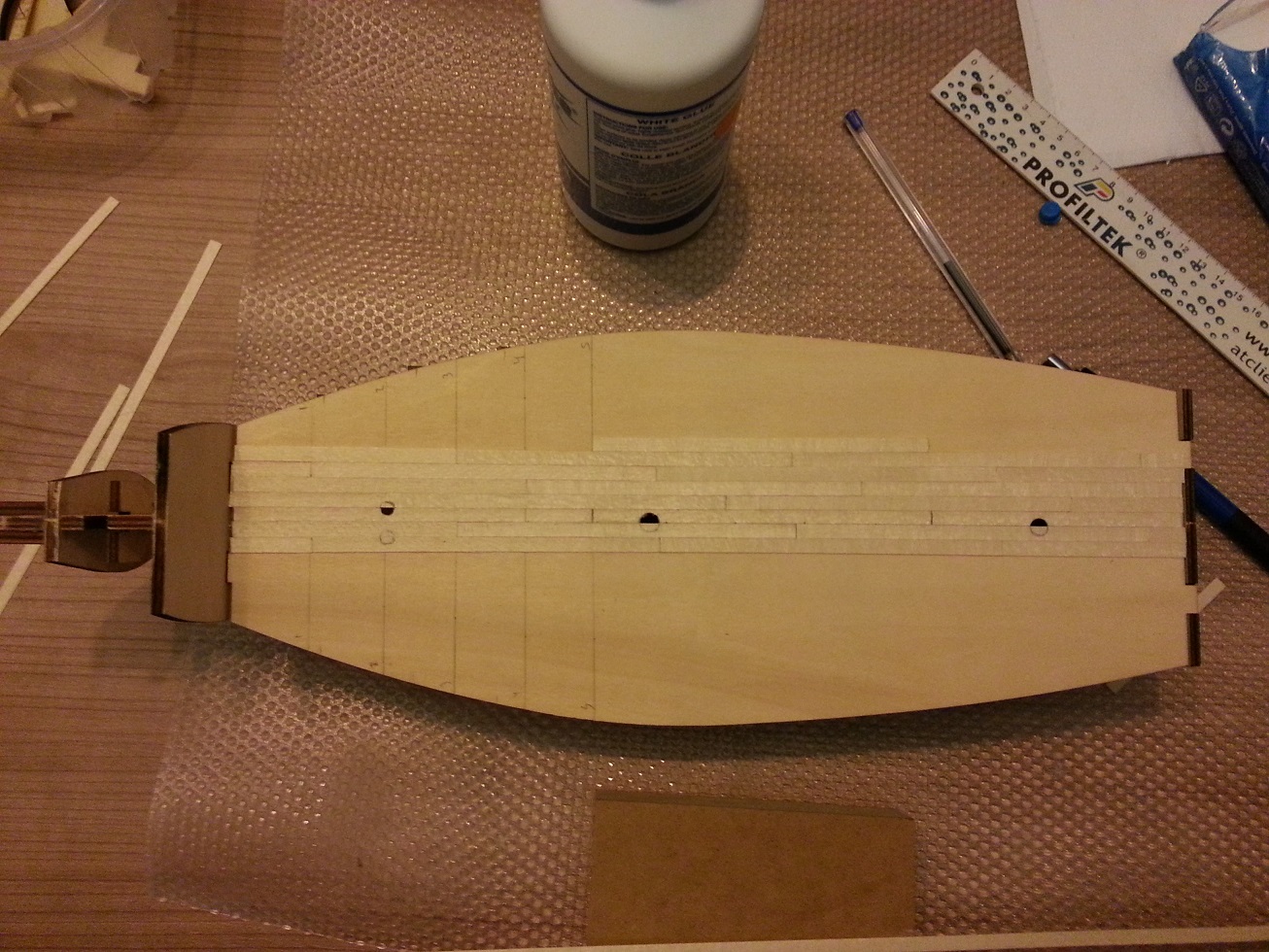

Ayer por la noche dejé la primera cubierta colocada y encolada, para que hoy pudiera trabajar con ella en el forrado.
Según el kit, tenía que forrar la cubierta sin cortar los listones, y a mi parecer lo veía algo irreal, así que he decidido hacerlo según he visto en un manual descargado de la red, utilizando el patrón 13524 (indicar que las tracas las he cortado a 12cm)
Una vez he tenido forrado la cubierta, le he dado una capa de tinte color Cerezo, y la verdad me gusta bastante como queda.
Os dejo unas fotos de todo el proceso.

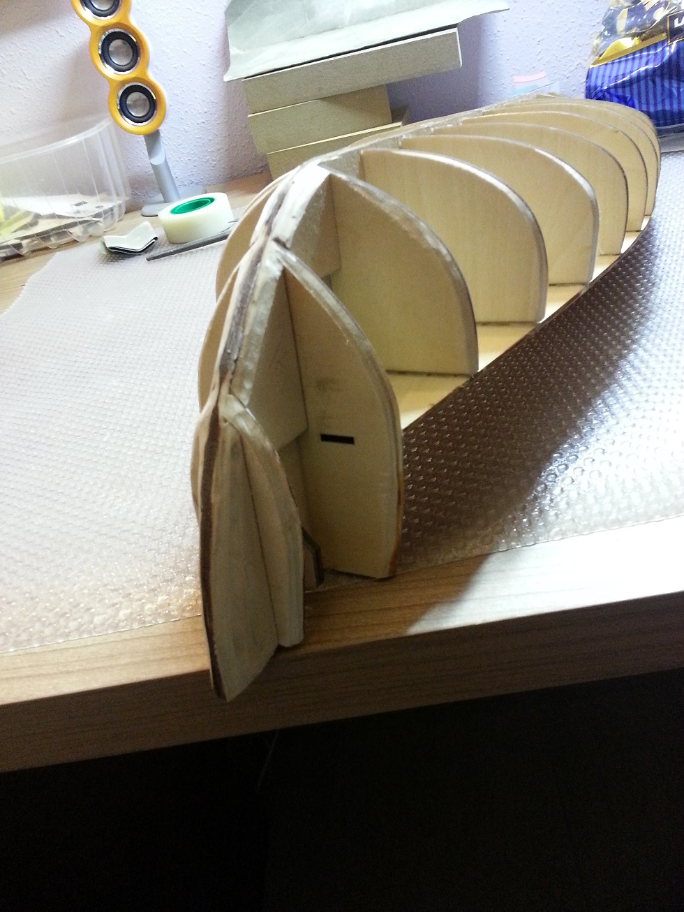

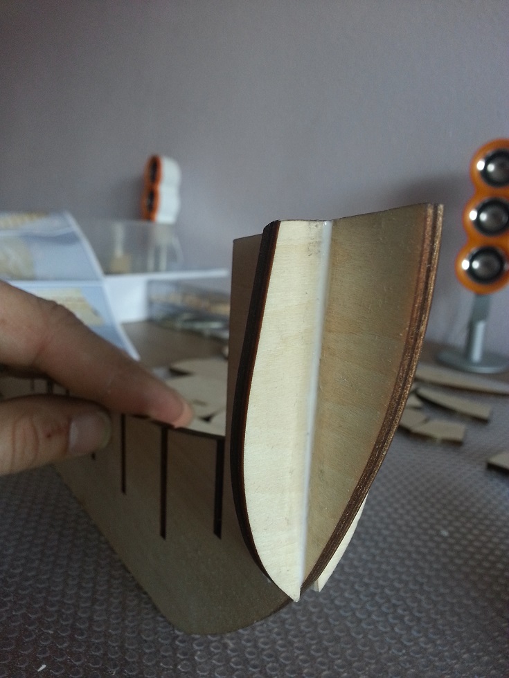

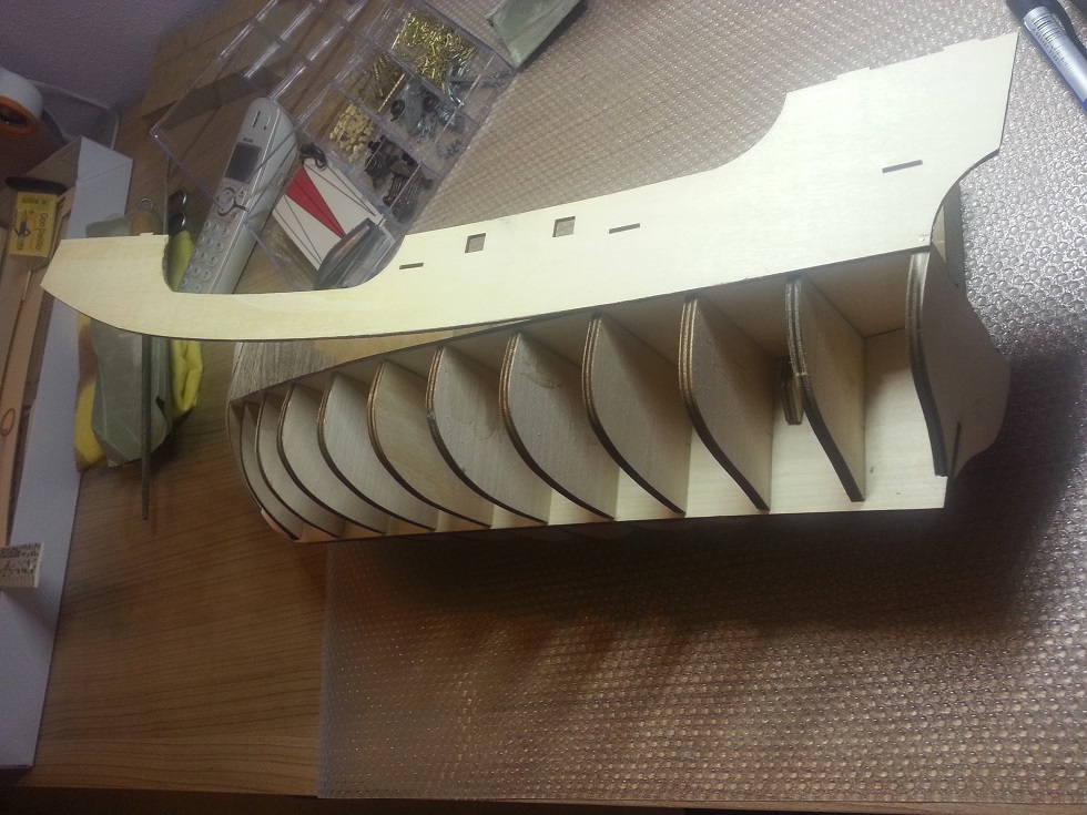

Llegado a éste paso, y no con pocas dudas, me he puesto manos a la obra para biselar las cuadernas y la falsa quilla de proa, para que a la hora de colocar las tracas de forro queden bien superpuestas.
Indicar que el procedimiento lo he hecho con una Dremel, y luego lo he ido apurando a mano con papel de lija.

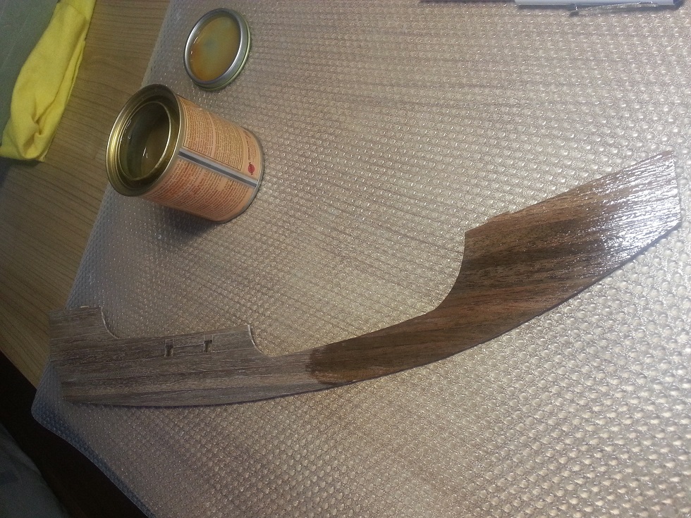

Actualmente estoy trabajando con las amuradas, las estoy forrando para posteriormente lijar y barnizar.
El barniz que estoy utilizando es barniz satinado.

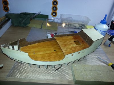

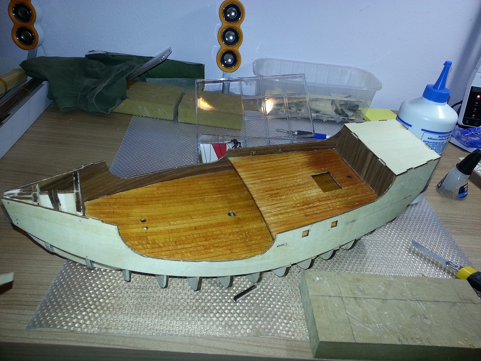

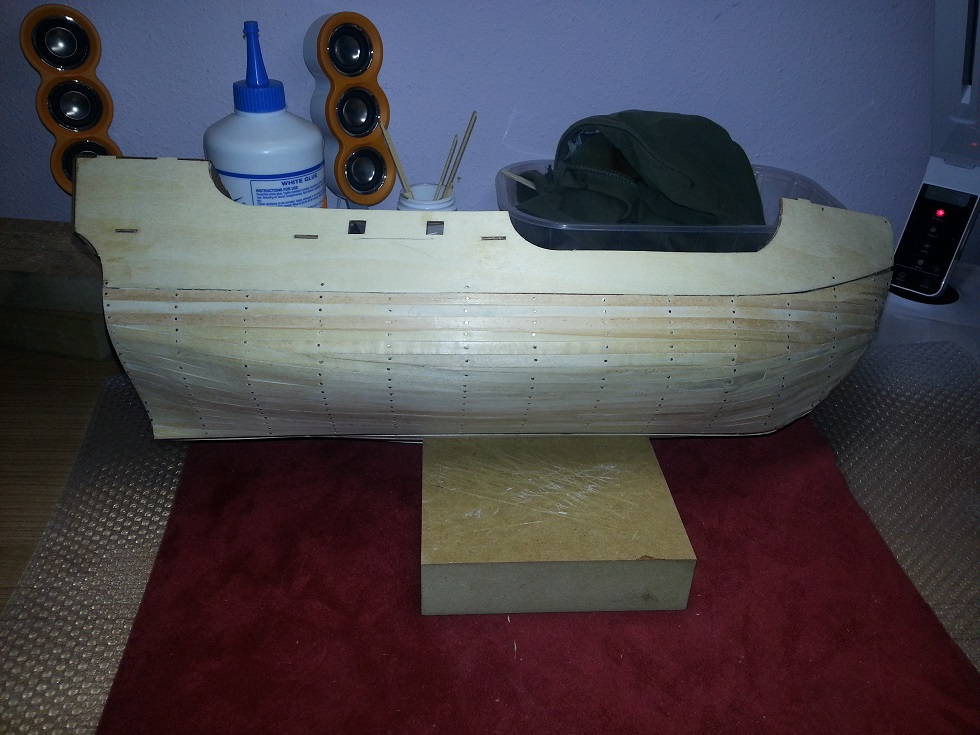

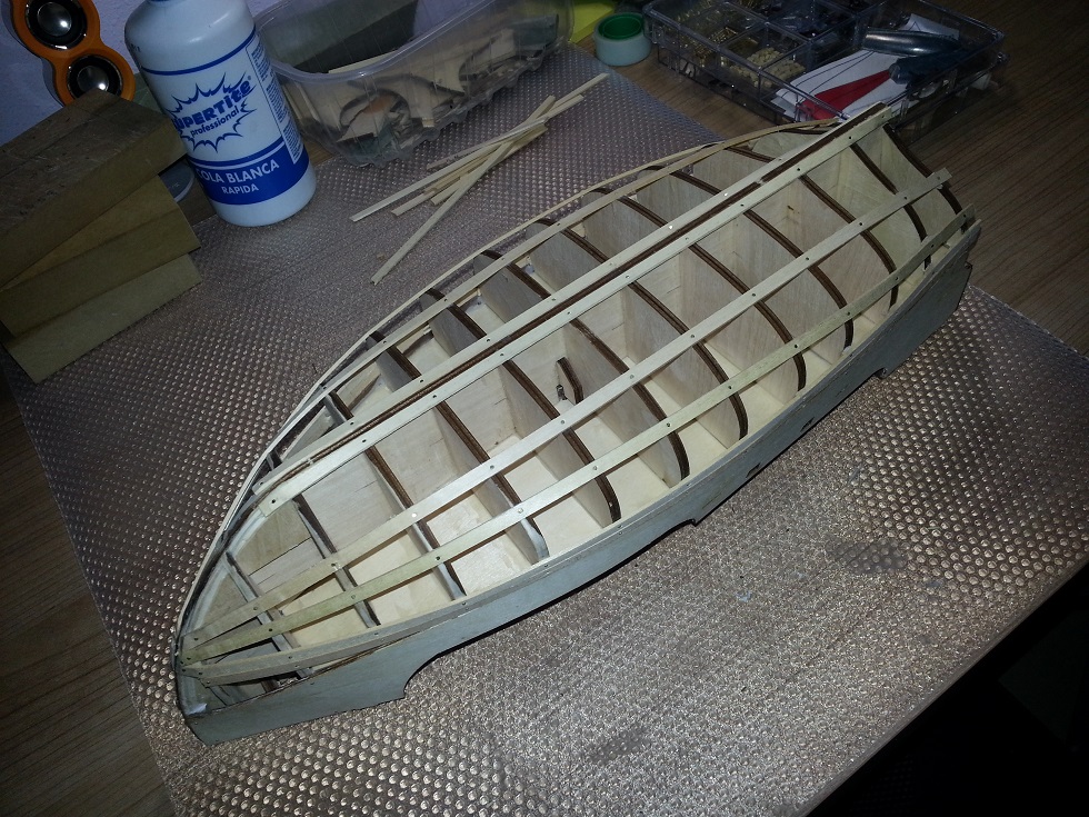

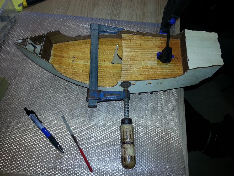

Después de varios días metido en el "astillero", os pongo unas fotos de los avances.
Comentar que me ha costado mucho colocar la segunda cubierta, ya que me dominaban mucho las amuradas. Se ven restos de cola blanca en las uniones, las cuales ya he intentado quitar con mucho cuidado con la punta de un cúter.
El próximo paso, tal y como se puede apreciar en la última foto, es hacer el primer forrado del casco.

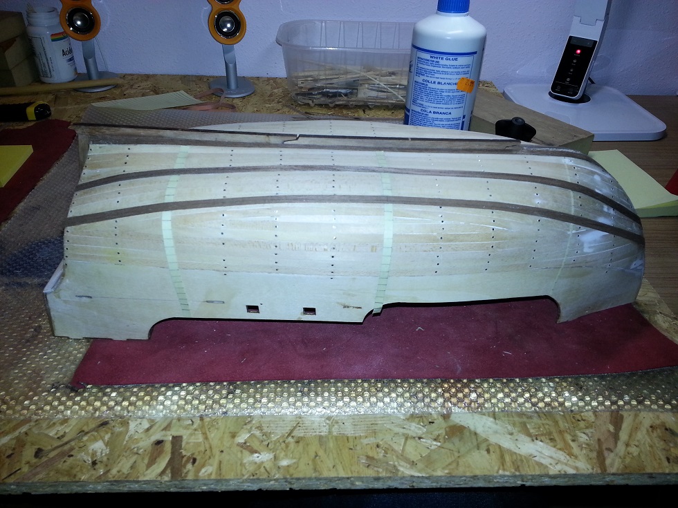

Seguimos con el primer forrado del casco.
Este proceso es la primera que vez que lo hago, de ello que me cueste mas de lo normal...

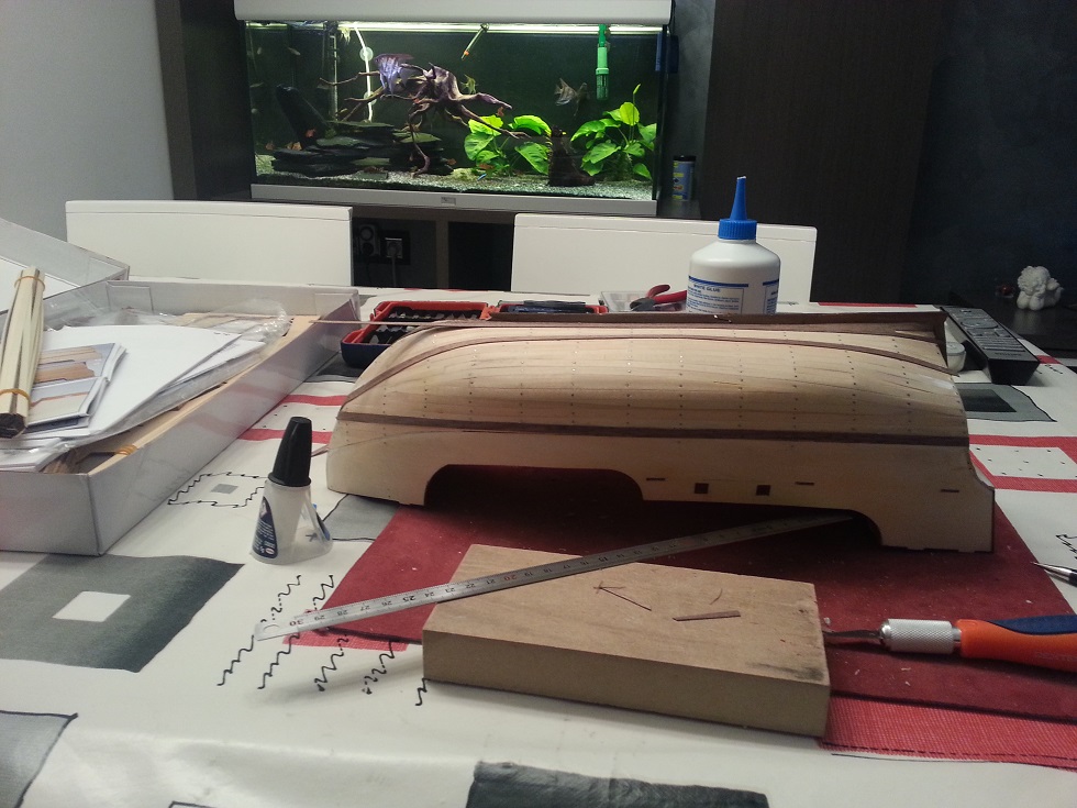

Buenas a todos.

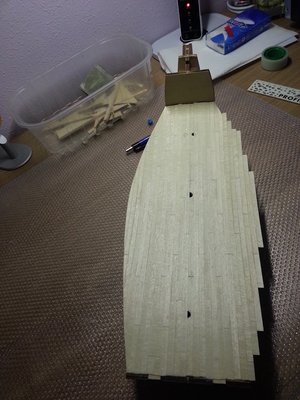

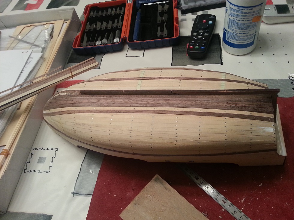

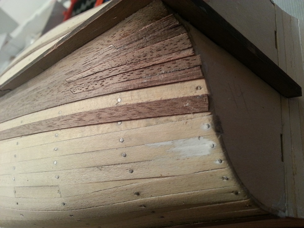

Os adjunto unas fotos del segundo forro del casco. Como veréis soy muy novato en estos temas, así que acepto sugerencias…
Como veréis he puesto divisiones de 0,5cm para tener una referencia a la hora de poner las tracas, también podréis apreciar que he intentado poner “atunes” en la popa, pero no sé si lo he hecho correctamente.
Seguiremos con el forrado del casco, iré poniendo fotos.

Vas muy bien, el primer forro siempre asusta un poco (el segundo tambien). Ten cuidado con las mordazas de tornillo aprietan mucho y pueden romper una cuaderna, con respecto al lijado de las cuadernas antes del forro, en vez de con una dremel (yo tambien lo hice) intentalo con un papel de lija grueso pegado a una tabla de madera recta. Saludos.
