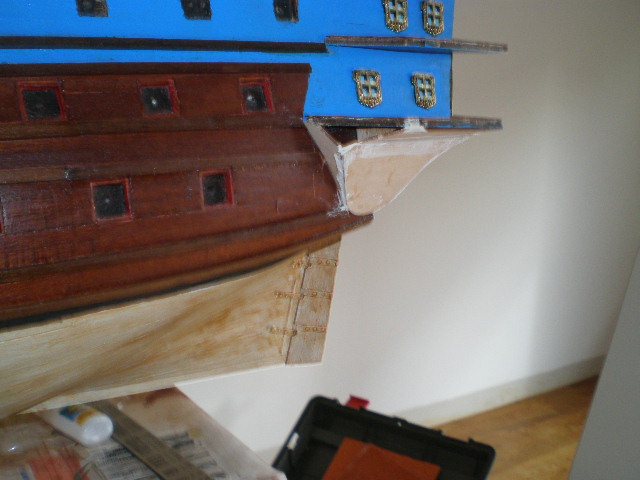

Te va quedando fenomenal, por cierto no me había dado cuenta del color de esa obra viva, esta muy bien.

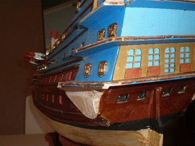

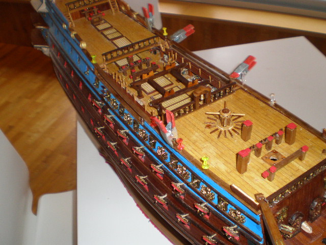

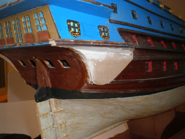

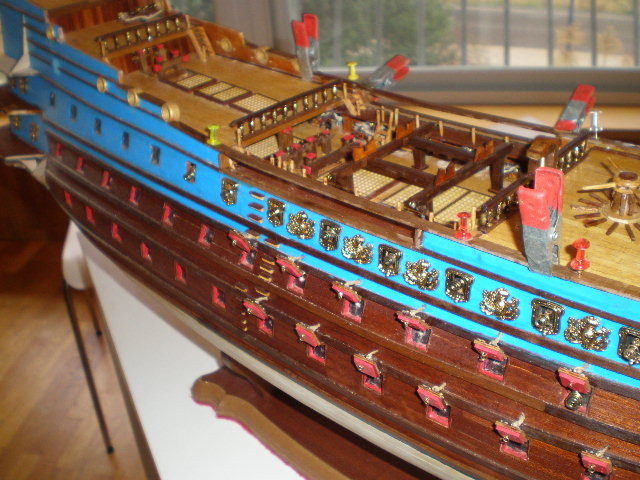

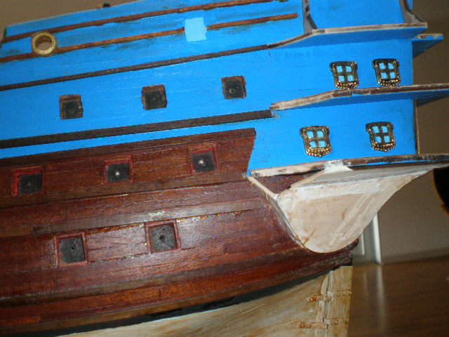

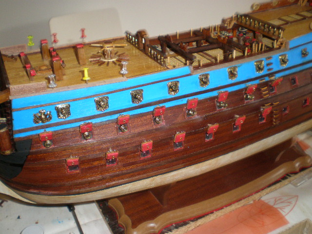

Cada ven me gustan mas los barcos barrocos, el tuyo lo sigo desde hace tiempo y estas haciendo un gran trabajo con un barco tan dificil, lo que pasa creo yo, es que el tono azul que estas usando es muy llamativo y le resta protagonismo al resto del conjunto, es dicir que solo se ve ese color.
A mi me paso lo mismo con las ventanas de los jardines de popa del mi Nepo, y lo cambie por un color mas oscuro para quitarle protagonismo.
Supongo que gran navio estaba pintado de azul casi violeta oscuro, para camuflarse con el mar y parecer mas pequeño a simple vista, hasta que se acercaba y se veia su gran potencial de mas de cien cañones y una gran maniobrabilidad en combate, sin ser una critica ni mucho menos, espero haberte servido de ayuda o por lo menos una segunda opinion.

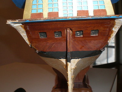

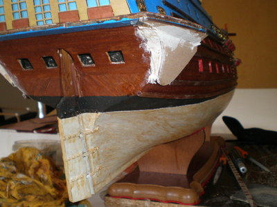

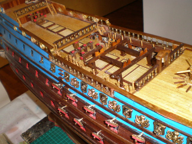

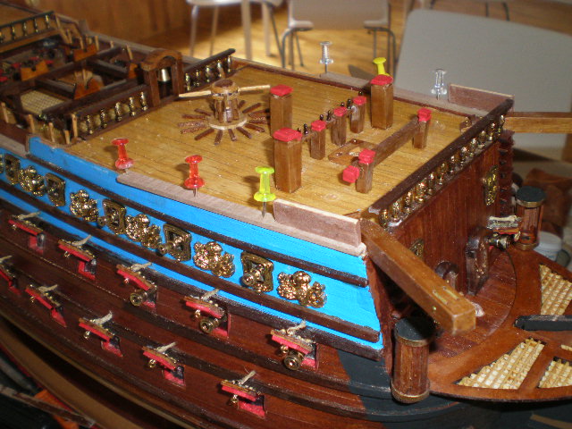

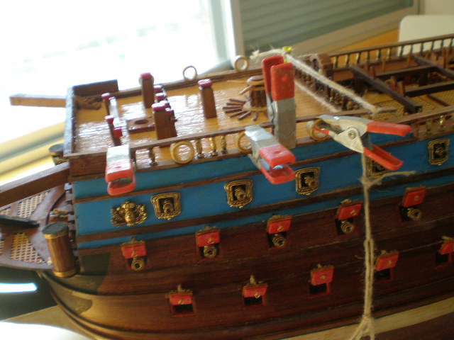

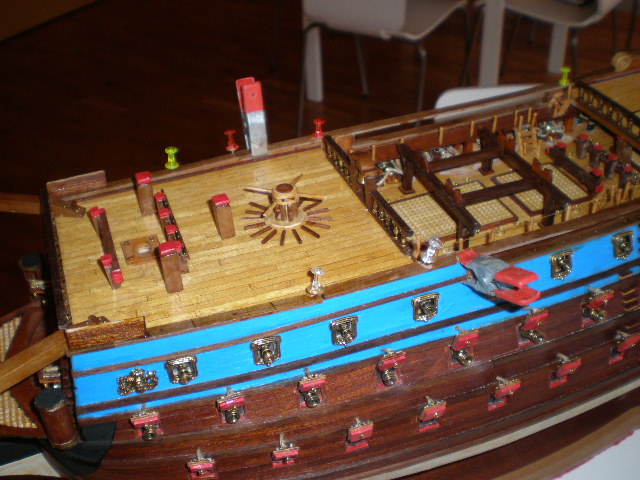

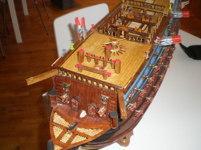

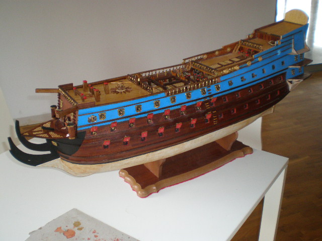

hola salpeliculas: aprecio todas las criticas y consejos, lo que pasa es que la foto con el flash cambia el color ,incluso hay fotos que se ve color turquesa, pero ese azul era el del rey , y por eso iba asi pintado, luego todo ese azul casi no se ve por la cantidad de ornamentos dorados, cuando este el casco terminado antes de empezar con la arboladura, como veras desde la linea de flotacion el blanco esta envejecido, posiblemente si veo que aun con toda la ornamentacion sigue destacando demasiado lo envejecere un poco, para que no " cante " mucho, uncordial saludo y ¡¡¡ felices fiestas ¡¡¡
carlos.
p.d: ahi van algunas fotos ,pero falta retocar la masilla de los soportes de los jardines.

Doy fe de que con el flash de la cámara, los colores salen completamente distintos a como se ven en la realidad.
Es lo que puede estar pasando con el azul, que parece más azul de cómo lo ve carlos.

Se va adornando, se va haciendo más bonito y más galeón. Estupendo.

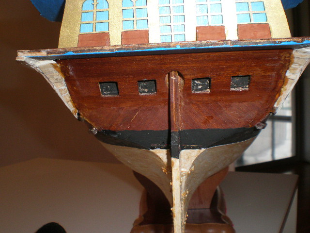

hola josezerzo: gracias por la visita y me alegro que te guste la obra viva, con el tiempo va quedando mas oscura y se ve mas realista, saludos y feliz año nuevo.

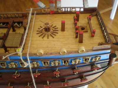

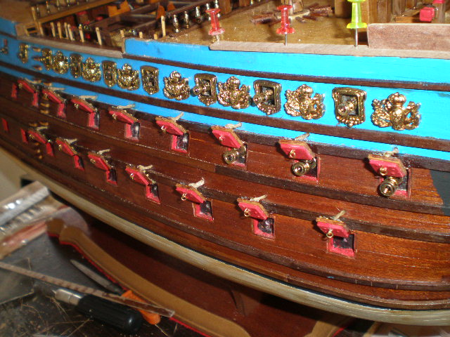

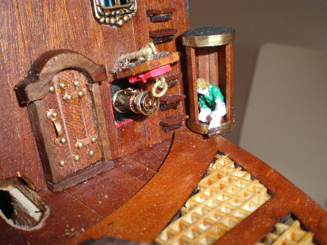

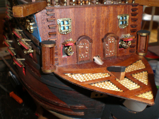

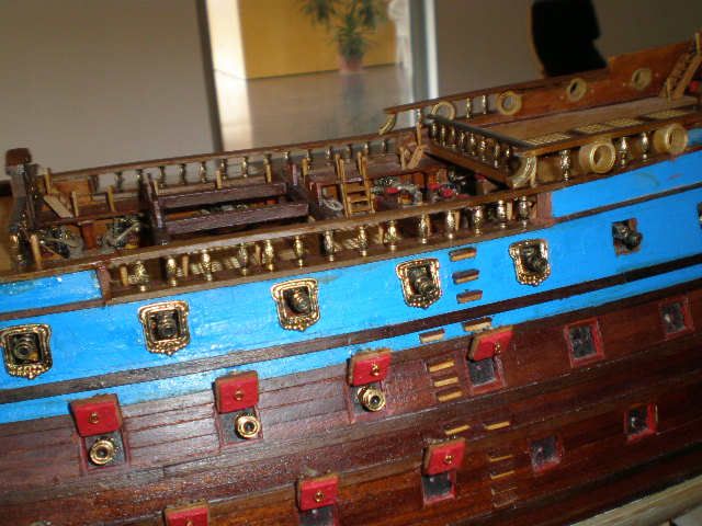

hola nirvana: me alegra que te guste como va quedando, asi que pongo unas fotos mas con los pequeños avances, un saludo y que disfrutes del año nuevo.
carlos.
p.d. puse una foto con un marinero sentado en la letrina, creo que le sento mal tanto comer en navidad jajajaja.

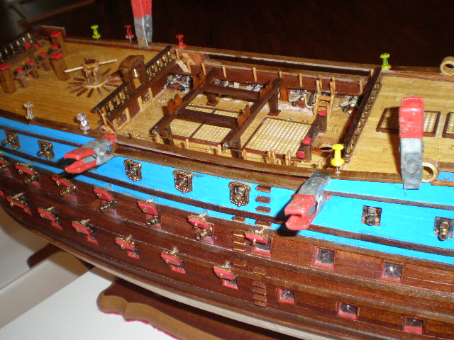

Sugerencia, Carlos...

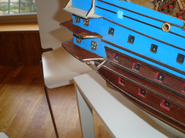

A) El fondo de los ventanales yo los pintaría de negro MATE (que ahora los veo en azul) y detrás de los ventanales, pegados a ellos, pondría unos plásticos trasparentes que semejasen cristales.
B) Si quieres "rizar el rizo" esos plásticos se pueden rallar con un cutter haciendo pequeñas cuadrículas y luego les pasas tinta china por encima y enseguida pasas un trapito para quitar la tinta que no se haya metido dentro de las "rendijas" que has hecho con el cutter. Eso da la sensación de cristales emplomados y el fondo en negro mate da cierta sensación de profundidad.
Yo diría que la "A" es obligatorio y la "B" opcional....pero tú haz lo que te dé "la Soleil Royal" gana...

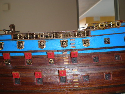

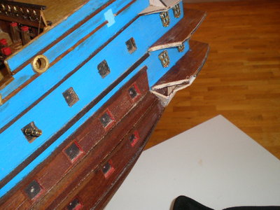

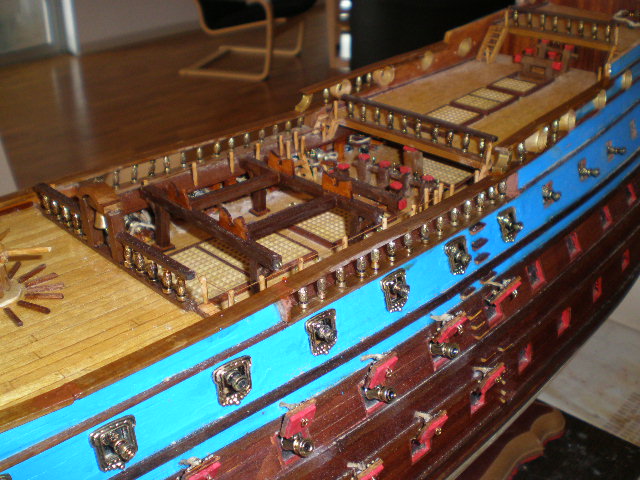

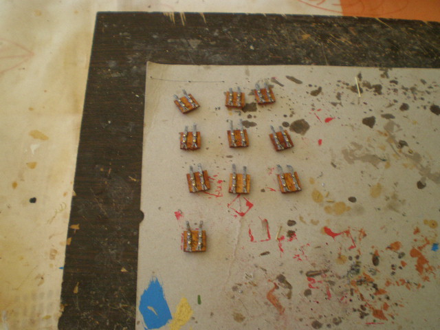

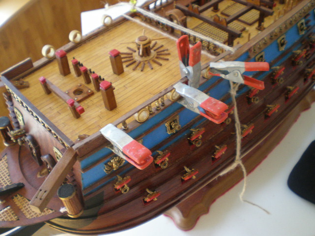

hola nirvana: no te preocupes por el loro, aparte de que lo tengo castigado ( se porto mal, jajaja ) no lo tengo cerca del barco, pues se que me lo destrozaria, claro que jugando jajaja. he hecho pruebas sobre el azul, para envejecerlo lo mismo que hice con la obra viva, y empezare dentro de un par de dias, mientras tanto he empezado con la balustrada con su respectiva regala y los marcos redondos de las semi-culebrinas pero la regala es un poco curva y me esta costando mucho trabajo, tambien he empezado con 10 portas , aunque estan sin terminar pongo un par de fotos, cuidado con los brindis mañana jajaja. un cordial abrazo y feliz y prospero 2014.
carlos.
p.d. faltas de poner mas balustradas con la regala ,pero se me terminaron. las colocare despues. chao.
