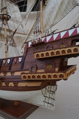

Este casco se pintó de un blanco roto, barnizado y luego betún de judea.

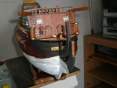

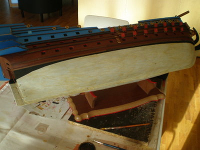

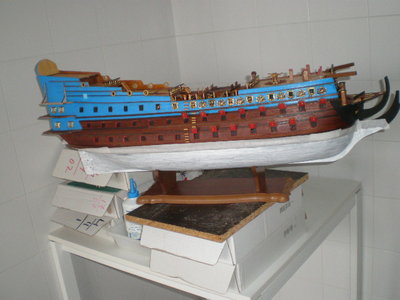

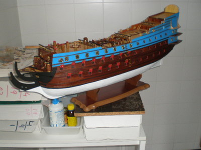

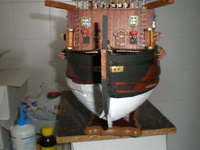

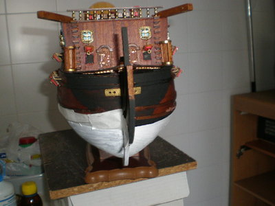

sigo con la pintua del casco, babor lleva 2 manos y estribor solo una, mañana continuare y luego empezare con el envejecimiento, por cierto que significa el blanco roto? perdonar mi ignorancia. van fotos de los avances. saludos. :D :lol: :oops: :roll: carlos.

ola tio, ya va cojiendo forma, El blanco roto es añadiendo unas gotas de negro y si quieres conbinas con unas gotas de ocre para ver el efecto,sienpre provando en otro sitio que no sea el barco :wink: :shock:

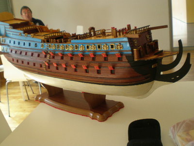

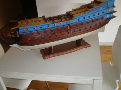

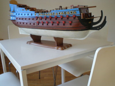

creo que he terminado con el envejecimiento del casco, aunque todavia dudo si le pongo mas betun de judea.van fotos :D :lol: :oops: :roll: .

Yo así a simple vista lo veo bien. Me imagino que esa capa de "betume" ,como dice Cayetano, con el tiempo se iría poniendo parduzca.
Saludos :wink:
Mensajes: 2631
Creo que ese es el tono adecuado, aunque por fotos es difícil precisar
Yo lo veo perfecto, con esa salvedad :D :D :D :D :D :D

Pues a mi me parece que está aún demasiado blanco. Si comparamos el blanco del casco con el blanco de la mesa y las sillas no hay casi diferencia.
Pero esto es lo de siempre: si a ti te gusta asi, Carlos, que se quede asi y listo. Si hay distintas opiniones, sin dudarlo, la tuya es la mejor. :wink:

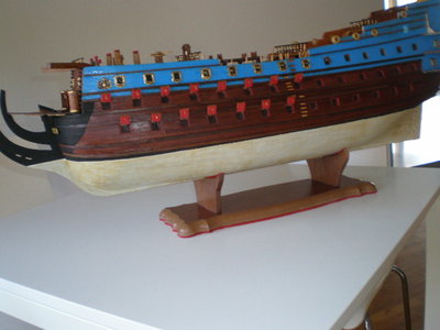

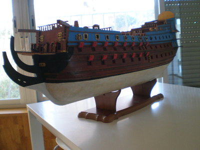

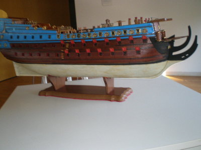

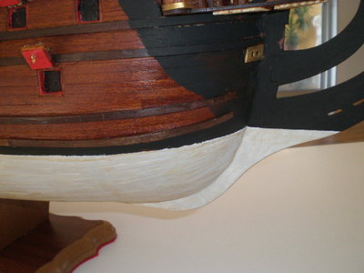

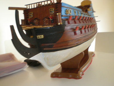

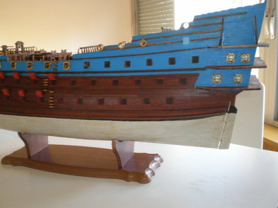

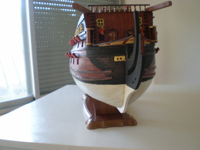

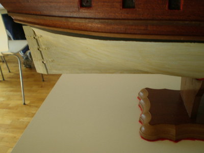

hola llaut y nirvana: despues de las puntualizaciones, de ambos pongo nuevas fotos mas cercanas, para poder ver mejor las diferencias, y porque el blanco sucio se ve mas blsanco con el flash, de paso puse un fieltro rojo en la base de la peana, asi como en los soportes donde descansa el barco, espero nuevas indicaciones o criticas, saludos :D :lol: :oops: :roll: carlos.

Mensajes: 2631
Es muy difícil ver el tono EXACTO por unas fotografías
Hay una diferencia tremenda entre la primera fotografía y la segunda.
Por lo tanto creo que salvo una visita "en directo" es imposible emitir ningún juicio.
Creo que lo mejor es tu criterio , carlos.
Si tú lo ves bien en la tonalidad real, bien está.
Además lo has ensuciado ya con betún de judea, así que por unas fotos más o menos reales, yo no le daría más vueltas al ausnto, creo que está bien así y no te compliques más la vida; me gusta tal cual y si te gusta a tí, adelante.
Mi voto favorable por tí por haber pintado el casco :mrgreen: :mrgreen: :mrgreen: :mrgreen:
P.D. El barco te está quedando muy bonito.
Mensajes: 2631

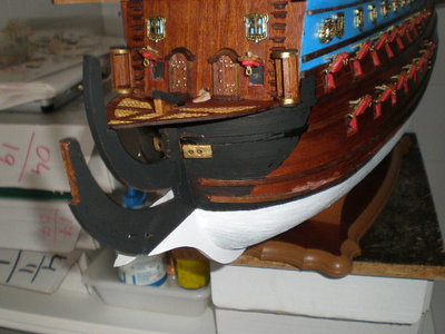

Otra cosa carlos.
Ese "antifaz" negro de la proa y roda ¿te lo has inventado o viene así en el plano o instrucciones?
Es que me llama mucho la atención.

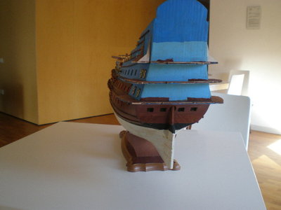

hola llaut: la verdad no quede muy conforme con el primer envejecido, la diferencia de las dos primeras fotos es por el flash, asi que lo quite, y cambie el sistema ya que el betun de judeo lo dilui, porque en las pruebas quedaba mas bien negro, asi que ahora lo hice con barniz incoloro y un poco de tinte de roble, lo que le da un tono mas amarillento-ocre, y he quedado mas satisfecho del resultado, con la primera mano no me parecio suficiente, pero con la segunda mano me gusto mucho mas, ademas en algunas partes le puse incluso mas para que quedara muy desigual, entre el blanco las gotas negro (quedo un poco grisaceo) y el barniz con tinte, creo que da mas esa apariencia irregular de resina con azufre (betumen) como me indico cayetano, en cuanto a tu pregunta sobre el cinturon negro lo vi en otro modelo y me gusto ademas cubre tambien desde los escobenes del ancla hasta las mesas de guarnicion donde van aseguradas las anclas y el cabo o maroma de ancla golpearia sobre la amurada de proa, y me parecio muy logica dicha solucion, te pongo un par de fotos donde creo que notaras las desigualdades del envejecimiento. un cordial saludo y espero tu opinion. :D :lol: :oops: :roll: carlos.
