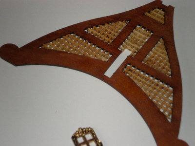

Bueno, salió antes la foto con mi nieta que la de la fabricación de las tapas de las troneras, ahora te las pongo, pero como dice el refrán: No hay mal que por bien no venga, así me conoces para cuando valla en Enero D.M. a Benidorm De nuevo mis saludoshttp://www.modelismonaval.com/phpbb/download/f ... &mode=view" onclick="window.open(this.href);return false;

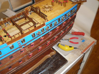

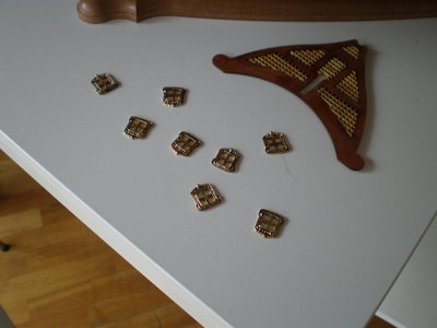

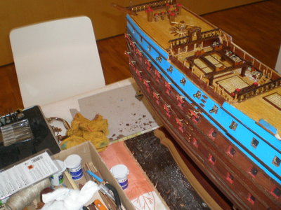

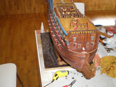

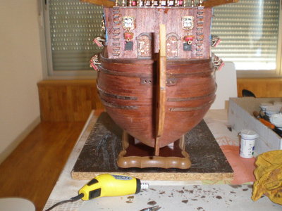

hola manolo: ya falta poco para poder tomarnos una cerveza juntos, ya he colocado la mitad de las portas , cuando me llegue mas material seguire , de momento pongo un par de fotos con los avances, bueno como sabras navegue por bastantes años y para no perder la tradicion tengo mi loro pirata ,para rememorar los buenos tiempos jajajajaja . un cordial saludo. :D :lol: :oops: :roll: carlos.

Mensajes: 2401
Hola carlos.
Veo que avanzas a buen ritmo.
No sé cual es el esquema de colores que el kit te propone, pero te voy a expresar mi opinión al respecto.
Como sabes soy de los que gustan de los barcos pintados, aunque también (y muy frecuente) es admisible el "todo natural".
En tu caso es evidente, que si no piensas pintar todo el casco debes, (en mi modesta opinión) procurar que el contraste entre las zonas pintadas y las que van en madera natural sea lo menor posible.
Un tono general coherente y uniforme es lo indicado.
Me reservo mi opinión final hasta ver acabado el modelo, no obstante y antes de que sea imposible hacerlo, yo me plantearía (sobre todo si no vas a pintar más en el casco) el disminuir un poco la birillantez del azul, por medio de un cierto envejecimiento.
Hay muchos procedimientos para ello, pero la técnica del pincel seco con betún de judea quitando luego el sobrante con un trapo, da buenos resultados.
Ojo, ensaya un poco antes en otro sitio,no sea que te cargues el barco y yo las culpas :mrgreen:
Saludos carlos y avante toda

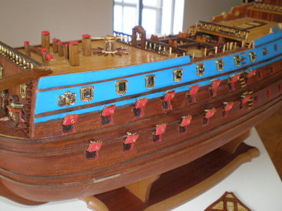

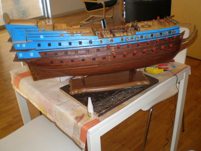

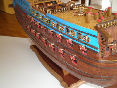

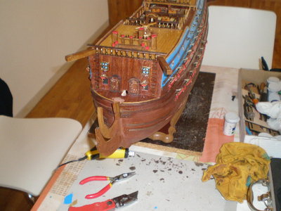

hola jorge, odinea, vicente y llaut, contesto al mismo tiempo ya que todos me haceis la misma recomendacion sobre el azul, bueno es pintura acrilica y se ve que refleja un poco ia luz del flash, pero es mas bien mate que brillante, pero me pasa como dice odinea, el azul en las fotos cambia tanto de color que hay partes, segun el angulo, que parece casi turquesa en vez de azul, me gusto lo que me aconseja llaut sobre el pincel seco con betun de judea, y posiblemente lo haga despues de hacer alguna prueba, y si me complace creo que lo hare, he hecho los enjaretados de proa ya lo colocare cuando seque el barniz, creo que se llama beque ,aunque la verdad no se de seguro, y le quite el brillo al dorado de losmarcos de las troneras de la 3ª bateria y a las ventanas de los jardines de popa, pongo un par de fotos con los avances. saludos :D :lol: :oops: :roll: carlos.
