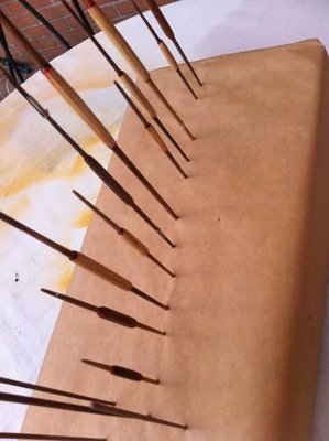

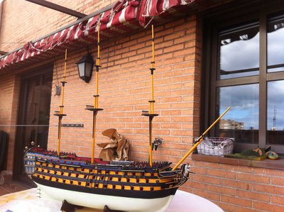

Aqui adjunto nuevos avances... trabajando en mastiles, cofas y vergas .....uff tengo la casa llena de serrín y de polvo ! Y muchas dudas , creo que el manual de artesania latina empieza a ser mas y mas confuso.
Alguien tiene algun manual paso a paso para jarcia ? de momento sigo a Banton, pero a veces me pierdo por mi inexperiencia, ¿¿ algun link paso a paso que realmente se vea bien las fotos¿? no del paso acabado , sino de como se hacen los nudos.
GRACIAS a Todos.!! Feliz semana santa.

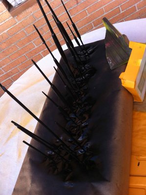

Fallo gordo he pintado sin hacer el rebaje posterior en las vergas...madre mia !! ahora sera peor con la cola dentro ya dura ...a cortar y rebajar.ufff ...que despiste ...

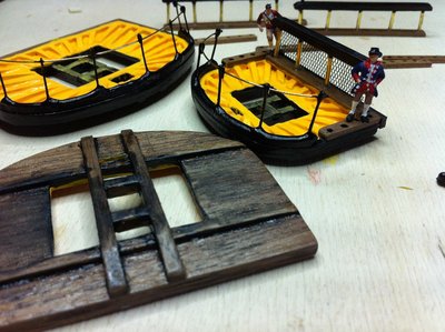

Un trabajo fantástico, no te preocupes por pegar y despegar es algo normal, una preguntita, los marineros donde los has comprado.

Los marineros son realmente ferroviarios... la mayoria son de PREISER figures, escala HO de trenes, son de plastico y los hay de mil tipos y posturas. Otra marca mas barata es DAT ANK, estos de metal y mas baratos. ( en model Reyna. Madrid)
Por la escala 1:85 (del Santa Ana) estas marcas son las que mejor se adaptaban. Eso si, he tenido que repintar y modificarlos un poco.

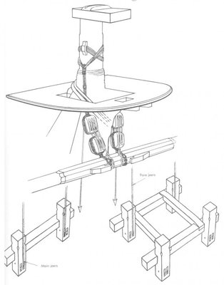

Buenas tardes Marques te adjunto dibujo del tema un saludo y magnifico trabajo Tasso
Marques de Lema
Mensajes: 137
Registrado: Mar Ene 03, 2012 3:31 pm
Re: Navio Principe de Asturias 1794
Mensaje por Marques de Lema »
Muchas gracias Tasso !! ya si esta claro como el agua....a ver si me pongo a trabajar ! muy liado ultimamente.

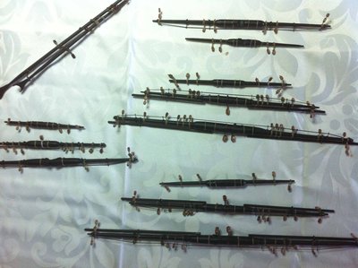

Hola a todos...mucho tiempo sin poder trabajar, bueno unos dias de vacaciones y he podido acabar las vergas y demás palos que no se bien como se llaman...
Ahora empiezo con la arboladura....sigo al Maestro Banton, es mi inspiracion, pues como sabeis los que habeis visto mis comentarios yo no tengo mucha idea....asique un poco con miedo de empezar a cortar hilos y pegar o anudar algo equivocadamente.
Lo que mas miedo me da es el tiempo que apenas dispongo y la posibilidad de que queden los cabos sueltos o excesivamente tensos.
Bueno aqui os dejo las ultimas fotos y GRACIAS a todos por la yuda y comentarios.

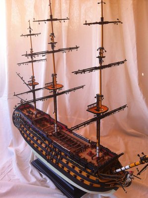

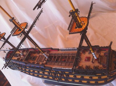

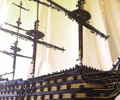

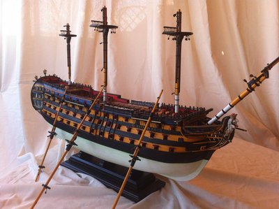

Marques, no entiendo como dices que tienes poca idea. Estas realizando un trabajo magnifico, pulcro,detallado y con un bellísimo acabado.
Enhorabuena y espero impaciente los próximos avances.
