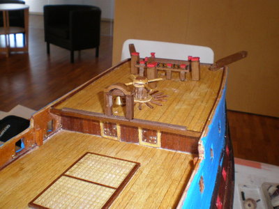

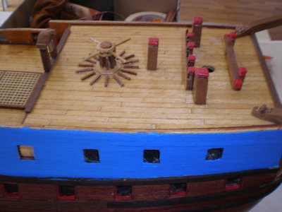

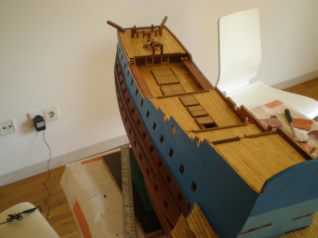

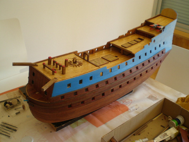

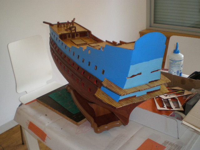

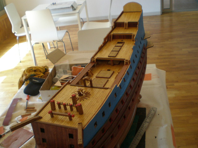

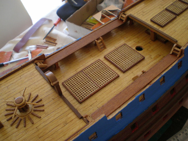

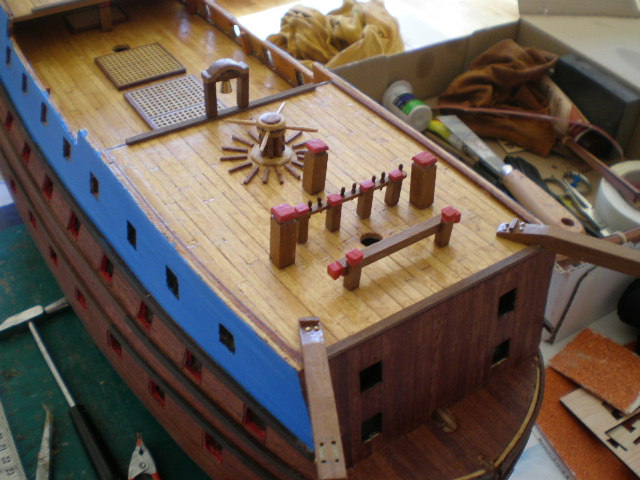

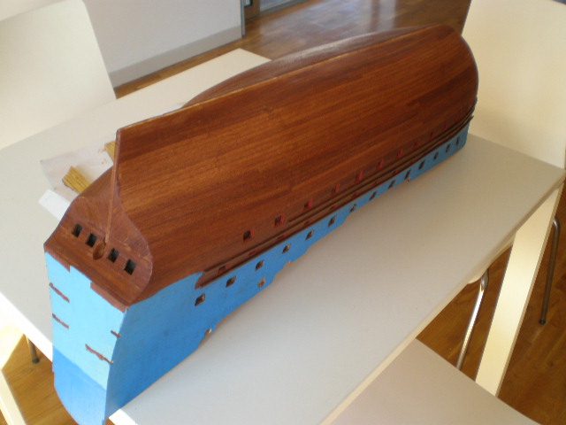

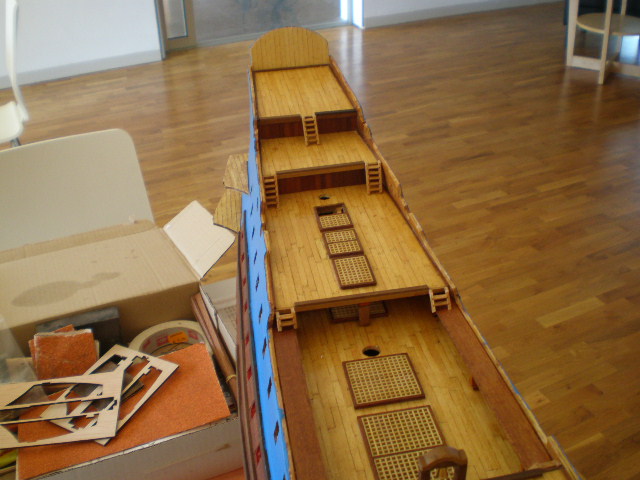

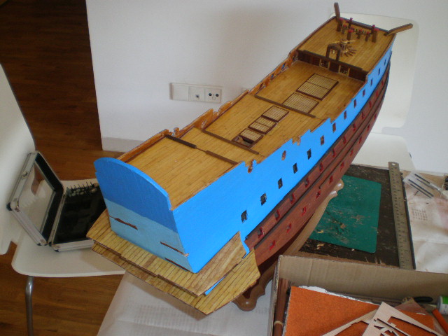

hola jorge: nada de comparacion con tu Diana, de cualquier forma siempre se agradecen los comentarios, y parece que te ayudan a proseguir, he hecho un par de cubiertas de los balcones del espejo, y dandole tambien una mano mas de aceite de teka y de pintura , pongo un par de fotos y espero consejos y criticas que me ayuden a seguir, saludos :D :lol: :oops: :roll: carlos.

No sé si será por la foto, pero el color azul me parece demasiado claro ¿no opinas lo mismo, Carlos? ¿Qué pintura has usado? Espero que el mío me quede casi tan bien como el tuyo :shock:

hola rafael: el azul que uso es azul cian, algo cercano al azul real, que no encontre, si te fijas en la primera y segunda fotos el azul tanto en babor como estribor es el azul veridico en el espejo hay una parte pintada en azul claro o cielo y la otra mitad en azul cian ,pero esta enfrente de un ventanal y tambien por el flash sale mas claro ,pero es el mismo azul que el de las bandas, tomando en cuenta que todo el azul va ir cubierto por mucho dorado marcos de troneras, ventanas ,pilares ,adornos, etc... resaltara mas con todo el dorado ,aunque pienso quitarle tanto brillo de dorado. gracias por la visita , cuando pones el tuyo para poder copiarte algo jajaja? saludos :D :x :oops: :roll: carlos.

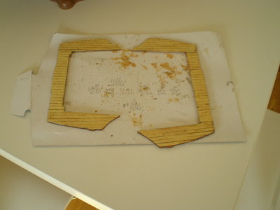

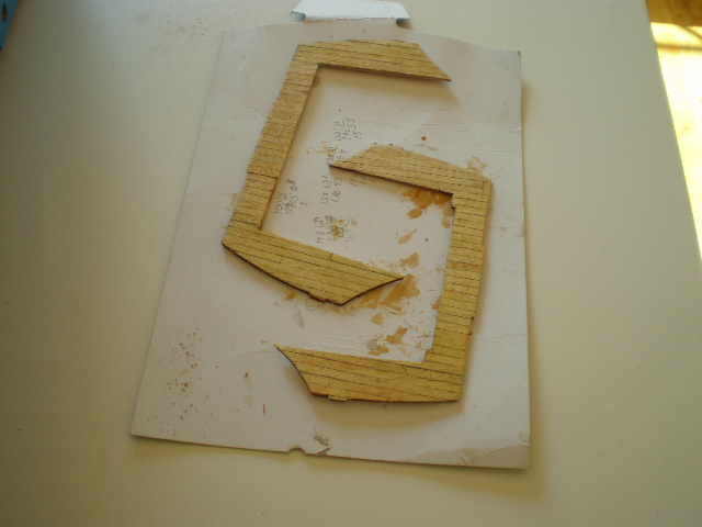

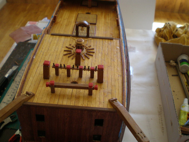

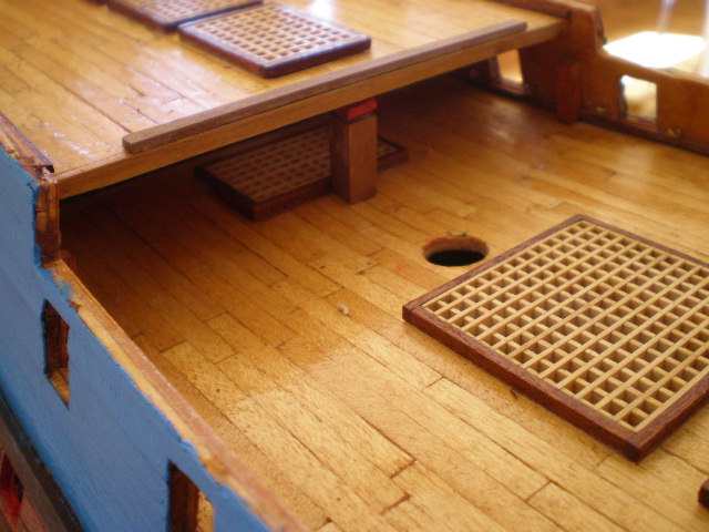

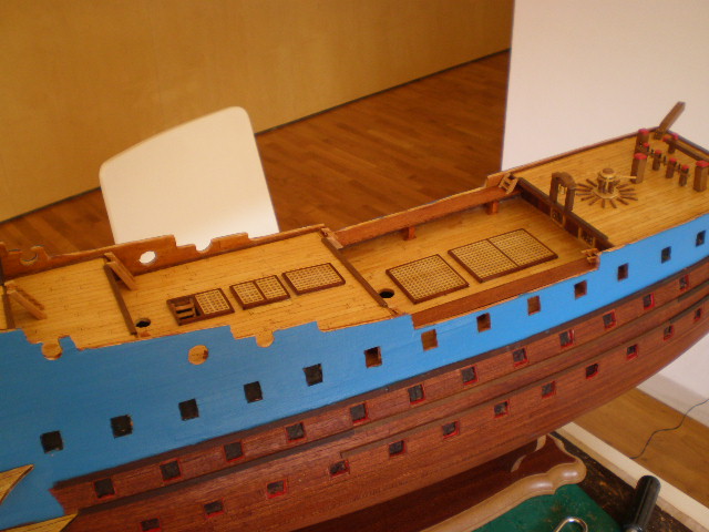

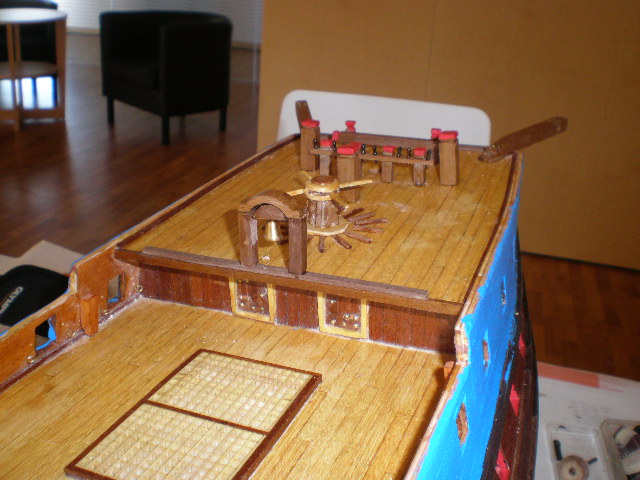

hola rafael: la verdad veo que vas algo lento, pero mas vale despacio, pero seguro, yo dispongo de todo el tiempo del mundo, pero al ir por fasiculos me desespero, pues al par de semanas ya no tengo material y como soy un poco nervioso, me adelanto y luego aunque me quede satifecho, me queda el que podia hacerlo mejor, bueno me puse ha poner al gunos detalles del castillo de proa, aunque faltan muchos mas, pongo fotos. saludos rafa hasta pronto. :D :lol: :oops: :roll: carlos.

Está muy bien. En realidad yo empecé tarde almacené fascículos hasta que me dio "envidia" de vuestros avances (tuyos, de Odinea y Vicente) y me puse manos a la obra. Yo también tengo tiempo, pero estoy además con otras cosas. El último fascículo que he recibido es el 75 ¿por cual vas tú? Saludos.

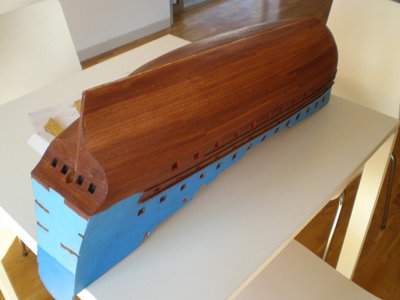

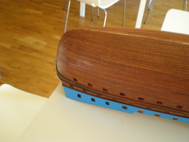

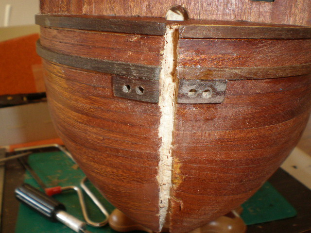

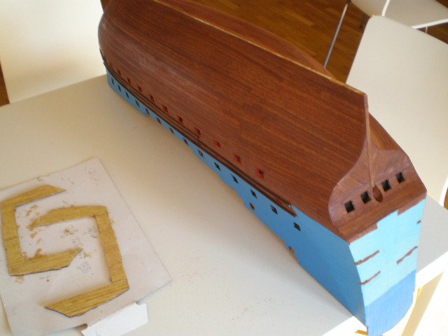

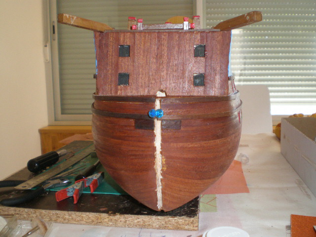

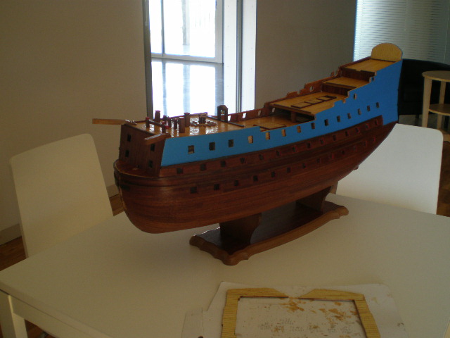

que tal rafael: he empezado a recortar las escaleras , y las he puesto provisionalmente para ver como quedaran , he perforado los escobenes del ancla, total pongo algunas fotos sobre este arreglo provisional, com de los jardines del espejo. saludos :D :lol: :oops: :roll: carlos.

HOLA CARLOS,lo llevas de lujo,a esta marcha te veo navegando je.je. :lol: bonito de verdad .el color azul un poco claro para mi gusto´pero para gusto los colores :mrgreen: saludos
