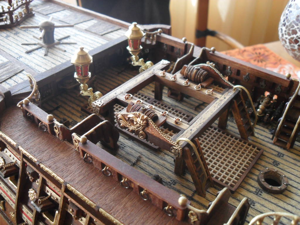

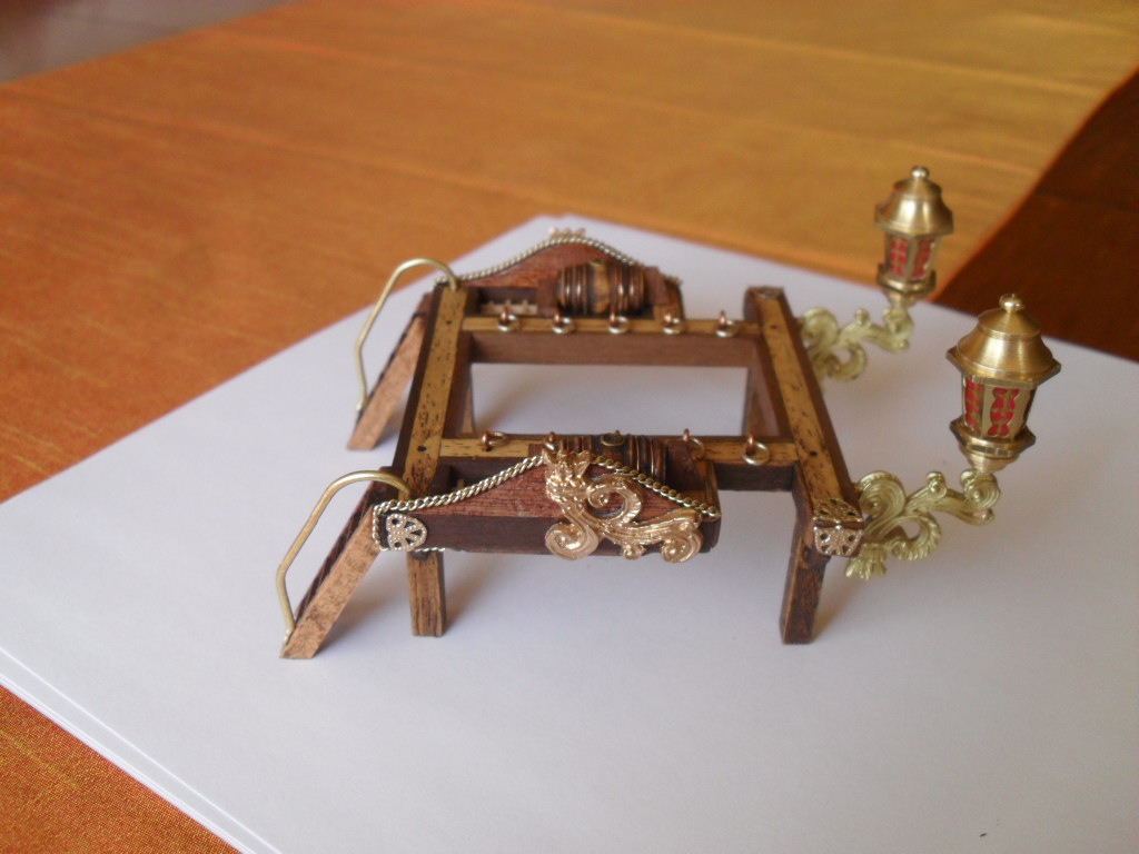

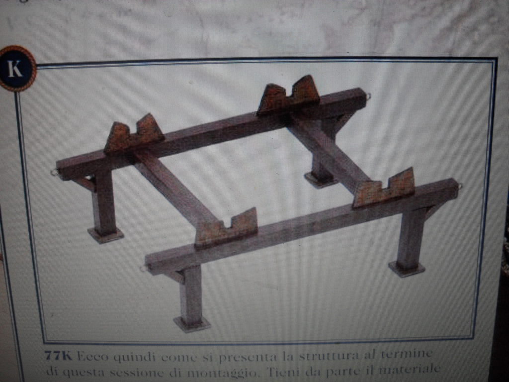

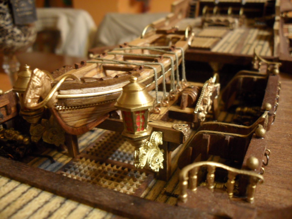

Bueno en la primera foto se ve la estructura que viene en la obra y en la siguientes la estructura que he diseñado un poco más compleja y acorde con la decoración del barco, esta semana tenía que venir el montaje de los botes pero me he quedado con las ganas han fallado la entrega, pues nada la siguiente semana serán dos, un saludo.

Te ha quedado muy chula esa estructura.

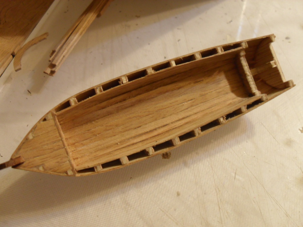

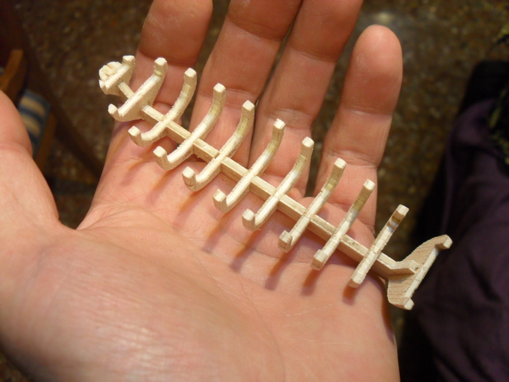

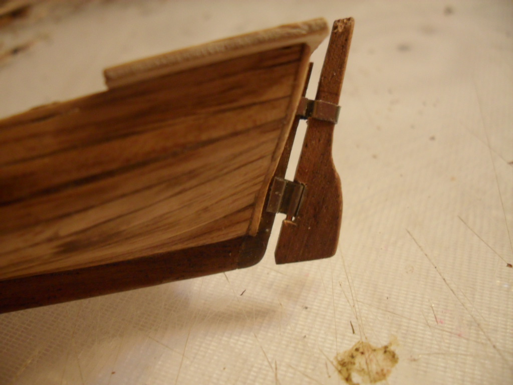

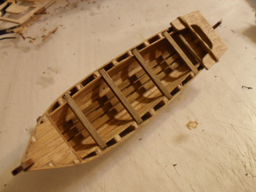

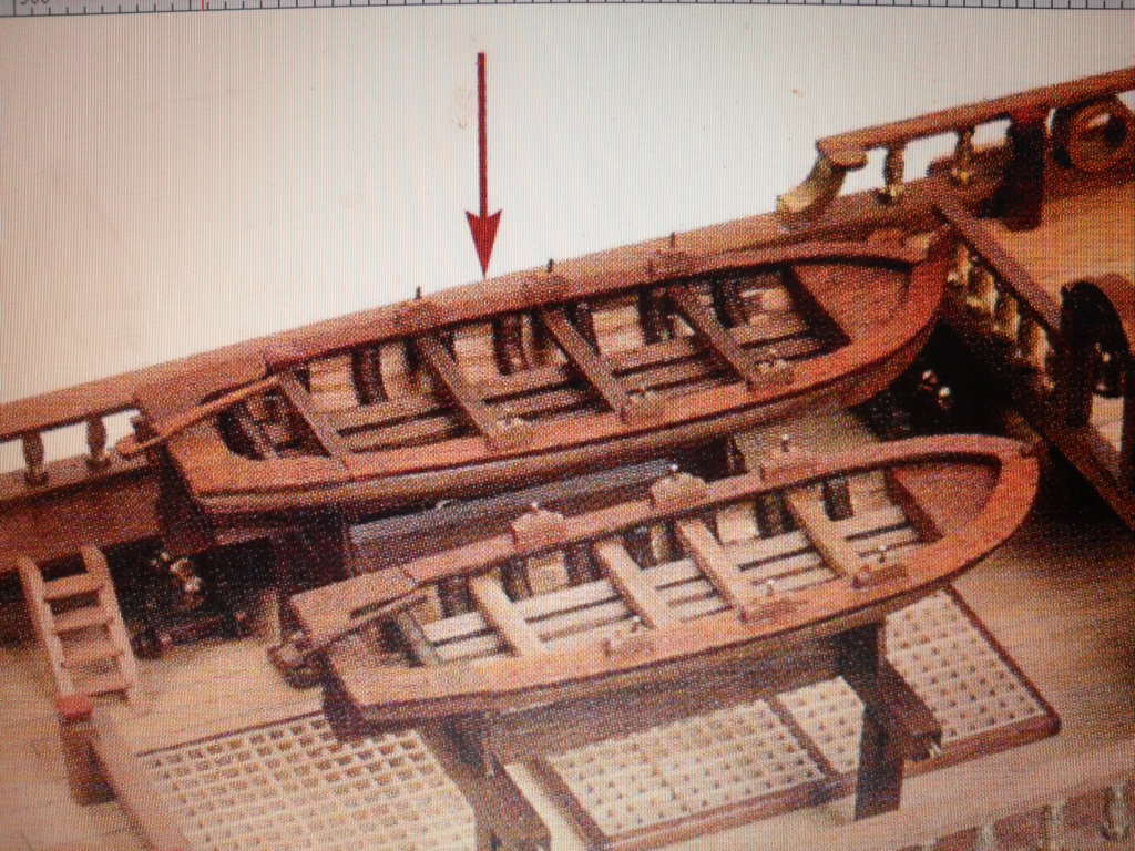

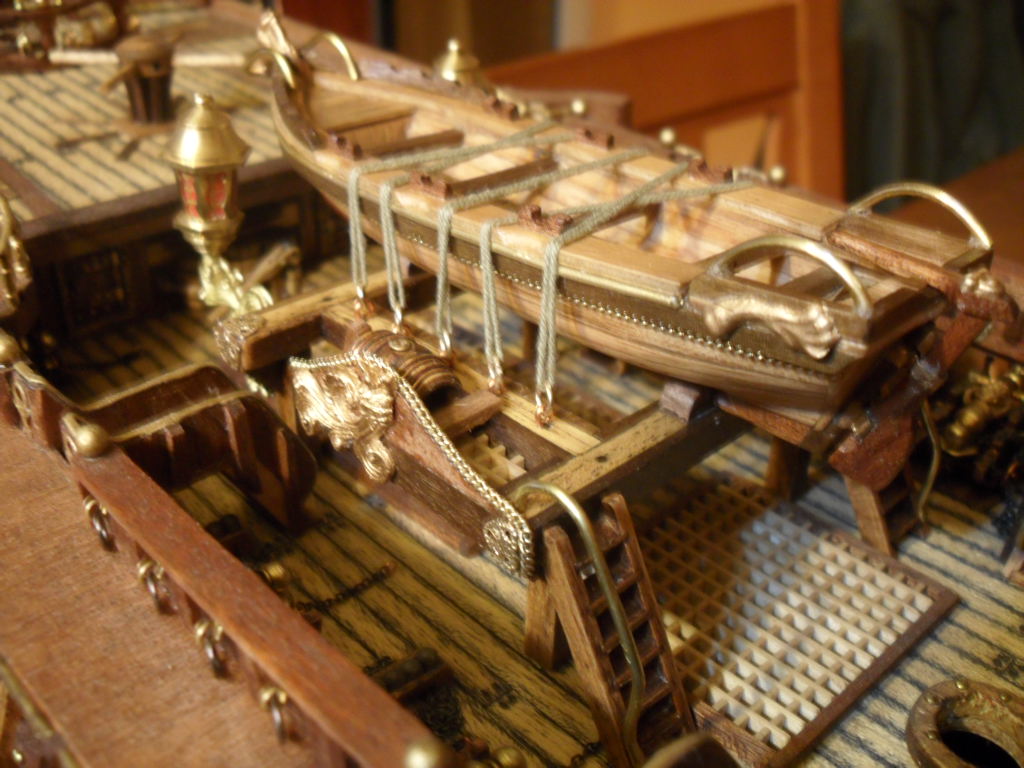

Bueno, empiezo con la construcción del chinchorro que en principio le iba ha modificar su tamaño pero lo dejo tal cual ya que se ajusta a lo que yo quiero, solo modificare su estructura, bisagras en timón, forro interior y algunas cositas mas, en esta ocasión afilando las tracas también he conseguido que vallan de proa a popa de un tirón sin cuñas, de momento este pequeño avance, un saludo.

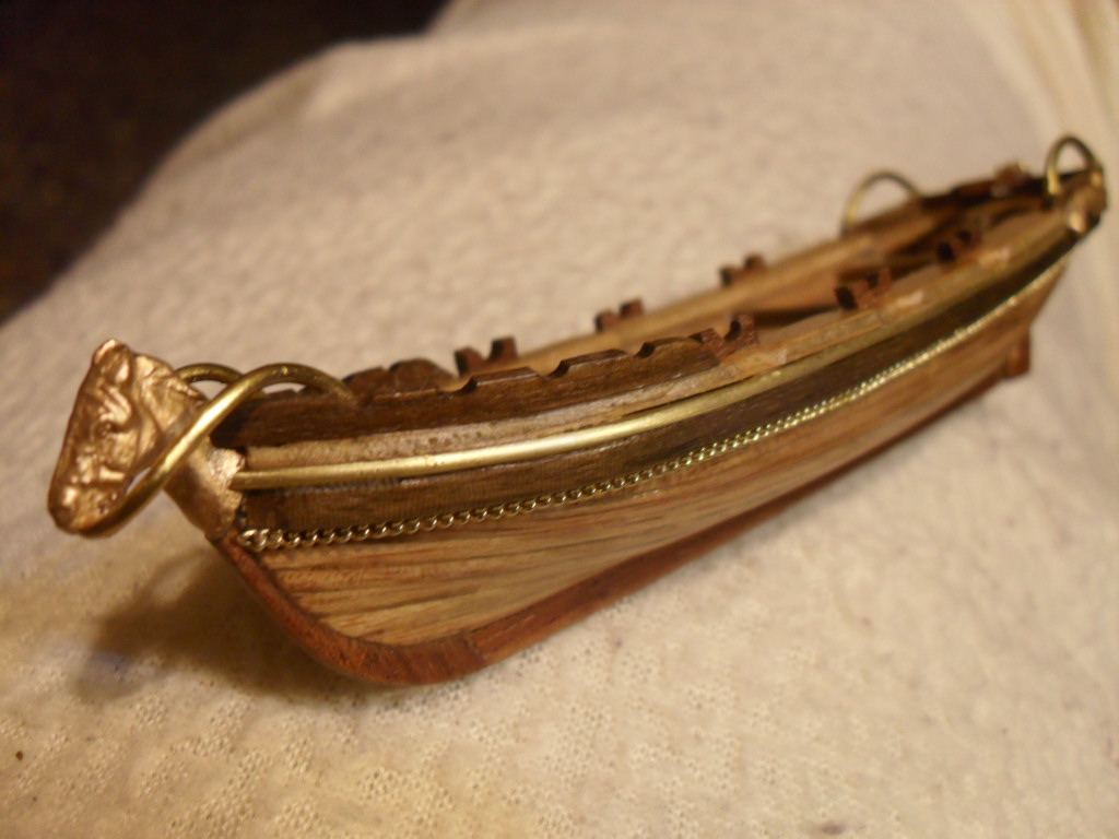

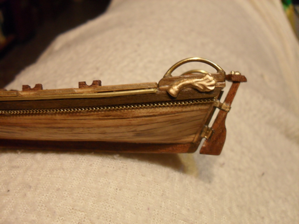

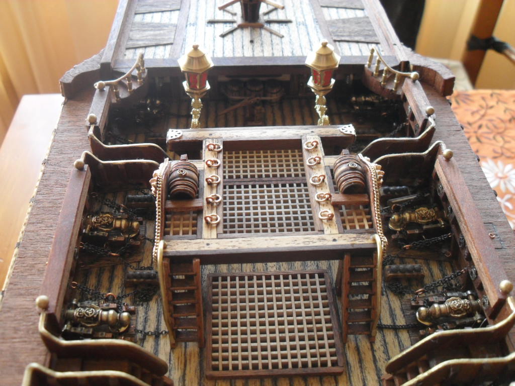

Gracias compañeros es un placer que podáis coger ideas o de estas salen otras, bueno ya he terminado el chinchorro y colocado en su sitio, coloco una foto de cómo queda en la obra con los dos y como se ve, es totalmente diferente siguiendo siempre la misma línea de decoración que estoy diseñando, un cordial saludo a todos.

Qué bonitos!! Se ve que estás trabajando con gusto y finura a la vista del resultado.
Una pregunta Odinea... los adornos que vas añadiendo al modelo son cosecha propia o tienen algún "origen" del modelo real?

Caramba....
Que gran trabajo.
Esos adornos dorados del bote,....
son de madera tallados o son metálicos.
Gracias.
odinea
Mensajes: 543
Ubicación: UTEBO
Re: Soleil Royal de Altaya personalizado por Odinea
Mensaje por odinea »

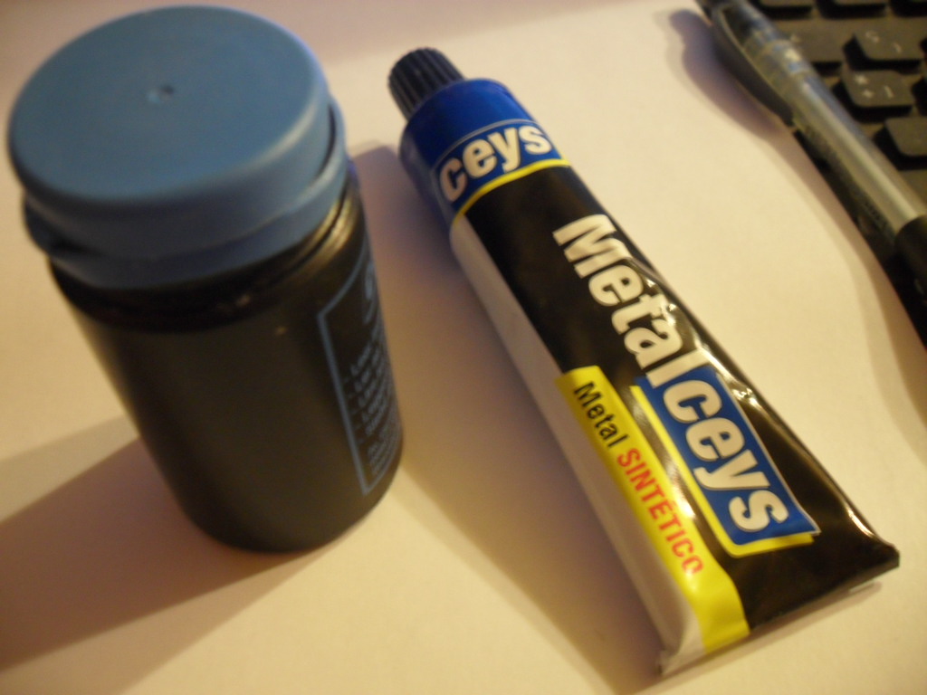

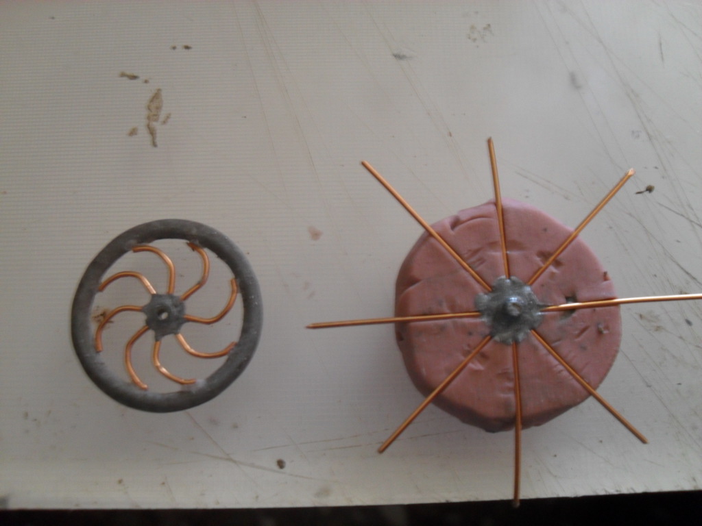

`Gracias CARLOSYS Y CJMORENO por vuestros comentarios, contestando a la pregunta si son de cosecha propia con resina y el método de copia con plastilina, del propio fanal he sacado copias del ornamento después utilizo las partes que me interesa y así con cualquier pieza, en la obra terminada esta zona queda tal cual se ve en la primera foto sin ningún tipo de adornos, un saludo.

Estaría muy bien que publicaras un pequeño paso a paso con el método, para hacer esos moldeados, que te quedan de fábula.
Puedes decirme que tipo de resina utilizas.
Gracias.

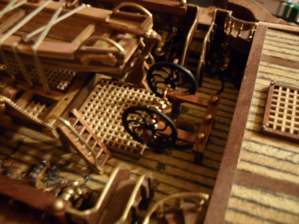

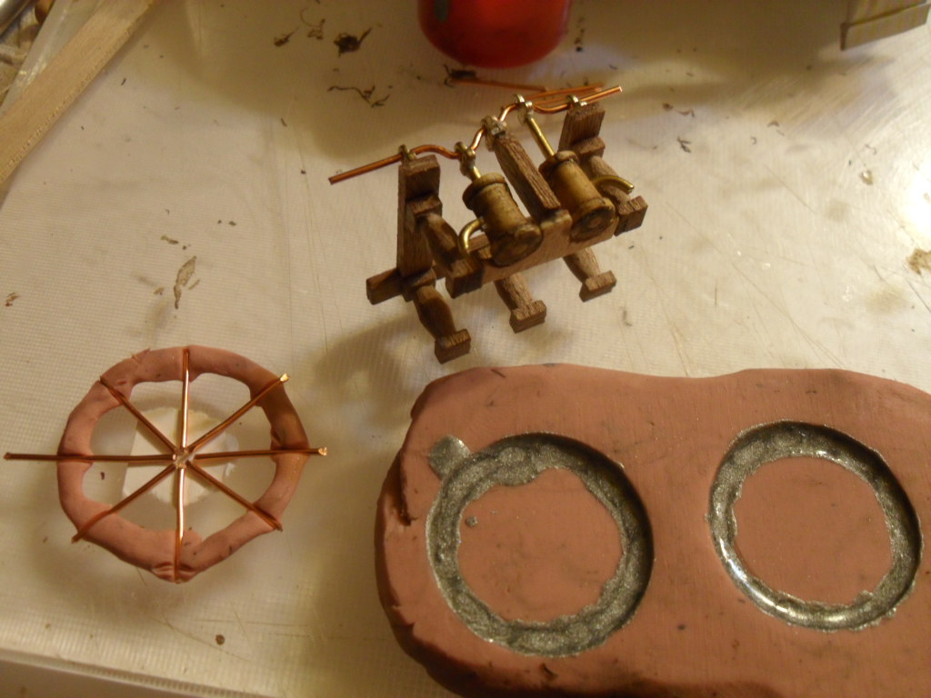

Gracias MANUEL y CJMORENO, la resina que utilizo es METALICyS que se mezcla con polvo de metal y el método es muy simple, utilizo plastilina donde presiono la pieza que quiero y así tengo el negativo y a rellenar en pocos minutos ya está el molde hasta el mas mínimo detalle, yo este producto lo pido por internet , bueno siguiendo con mejoras he construido dos bombas de achique con bielas, cigüeñal y volantes de inercia unido a la estructura de la mesa de cabillas del mástil mayor, ya tengo una puesta y me parecía poca cosa para un barco tan grade, os dejo un poco el proceso totalmente artesanal, un saludo.

Buenas noches Odinea, lo tuyo es fantastico aunque creo que esa bomba de achique no corresponde a la epoca del Soleil Royal.
Un saludo, Manuel.

Tienes toda la razón MANUEL`, estas bombas creo que corresponden al siglo 19 y me resultan tan llamativas que no he podido resistirme en hacerlas, ya perdonareis este salto en el tiempo, de todas maneras al paso que llevo este soleil solo se va a parecer al original en su forma del casco, un saludo.
