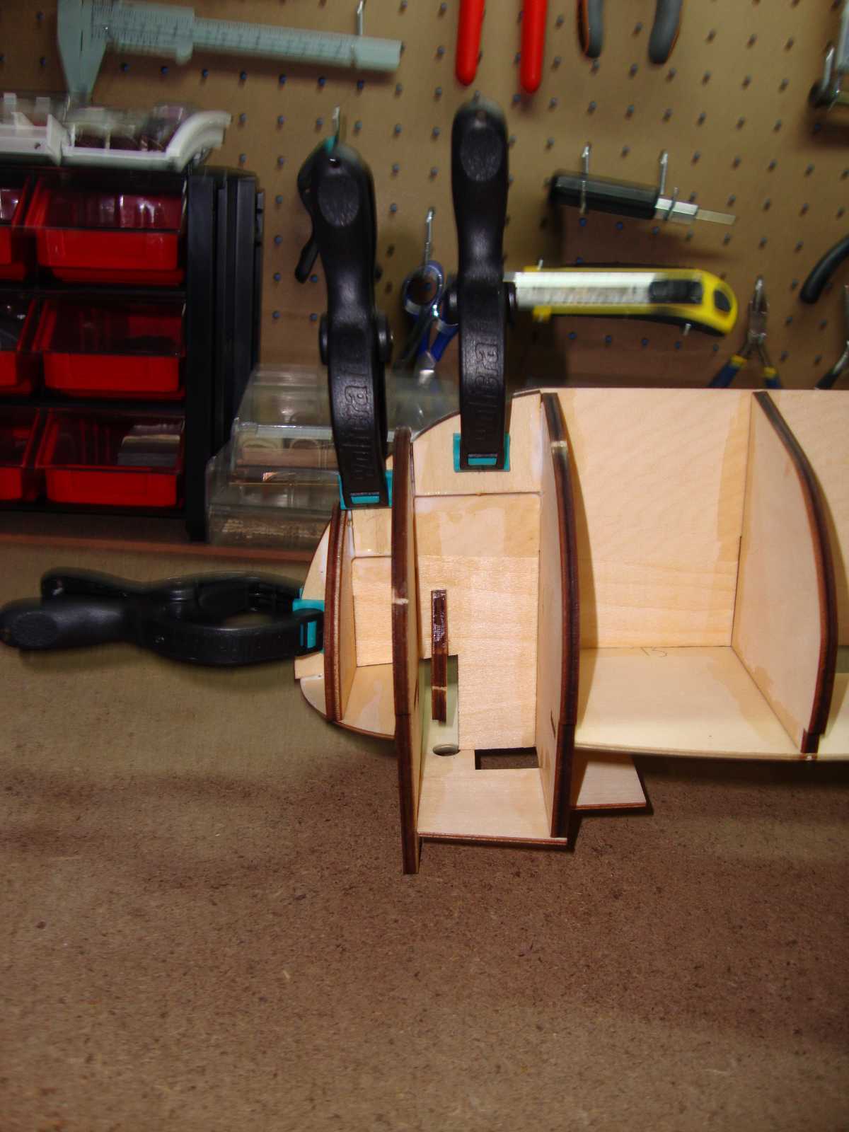

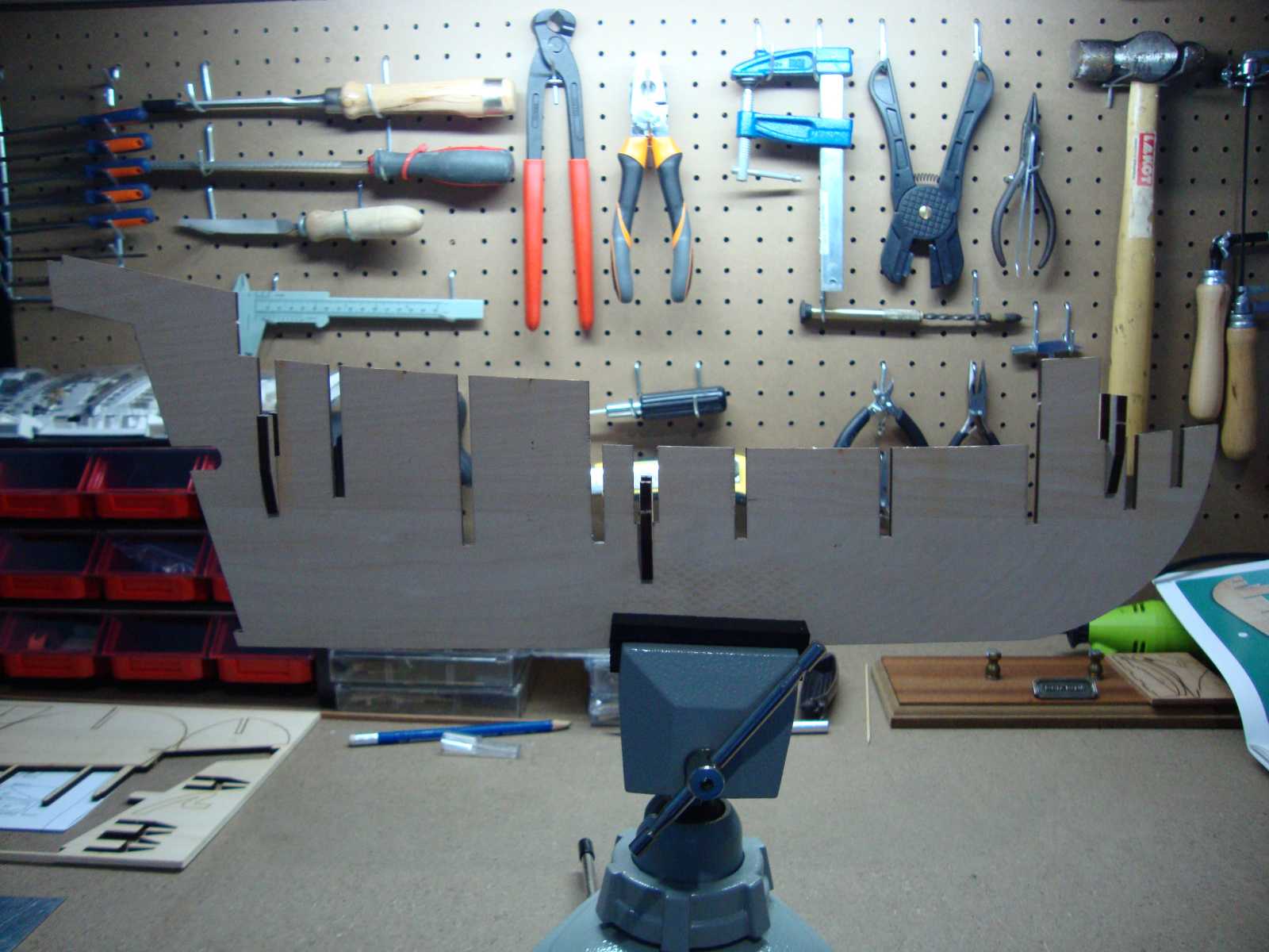

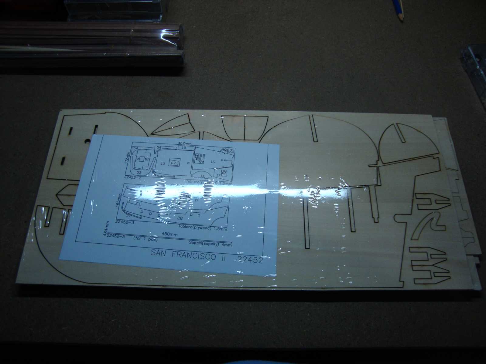

Buenas noches a todos compañeros, inicio este nuevo proyecto y lo expongo aqui con intencion me puedan aportar vuestras criticas y consejos para hacer este modelo que veo que es muy popular e interesante y a la vez creo aumenta un punto de dificultad con respecto al anterior sobre todo segun observo a la hora de forrar el casco la curvatura es mas pronunciada en proa.

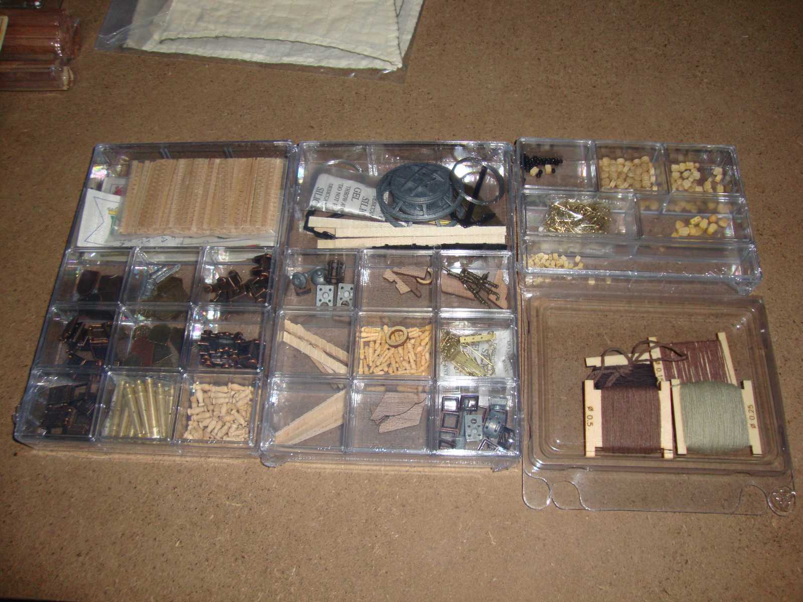

Primero abrimos la caja y observamos a simple vista que no falta nada, si falta seguro me dare cuenta mas adelante :lol: .

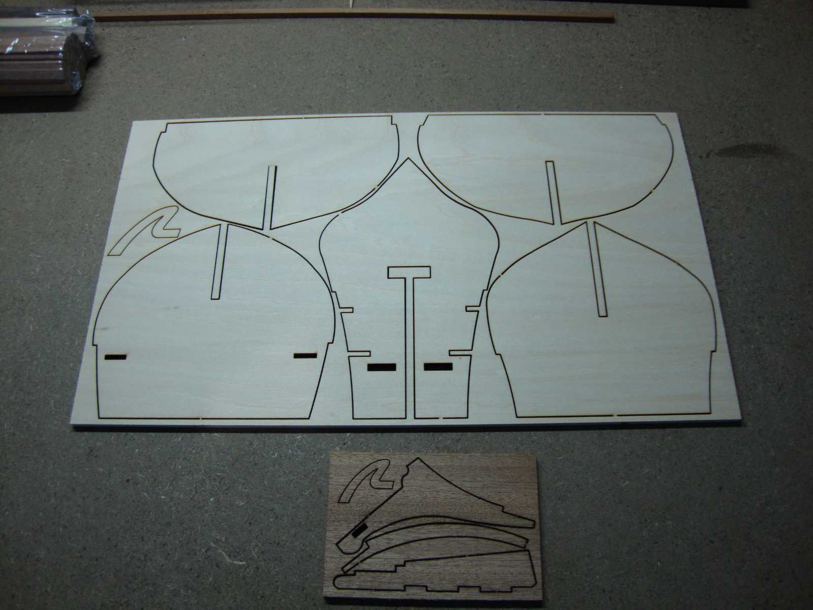

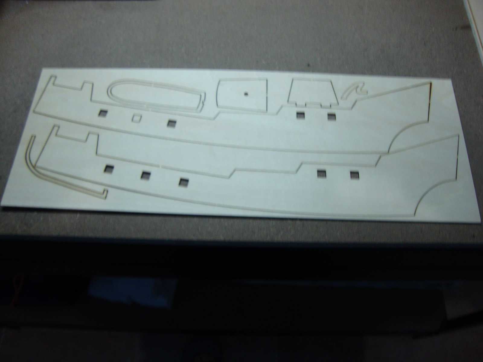

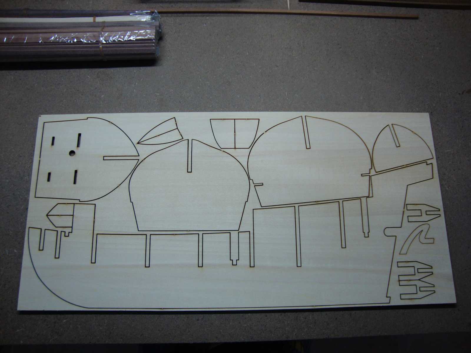

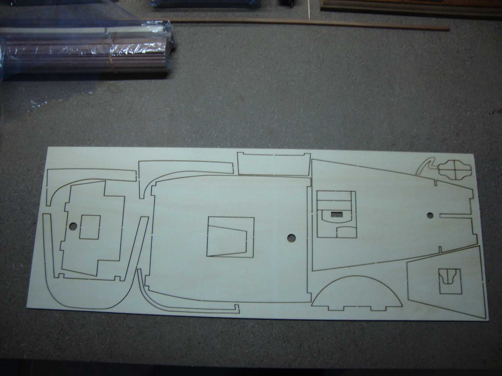

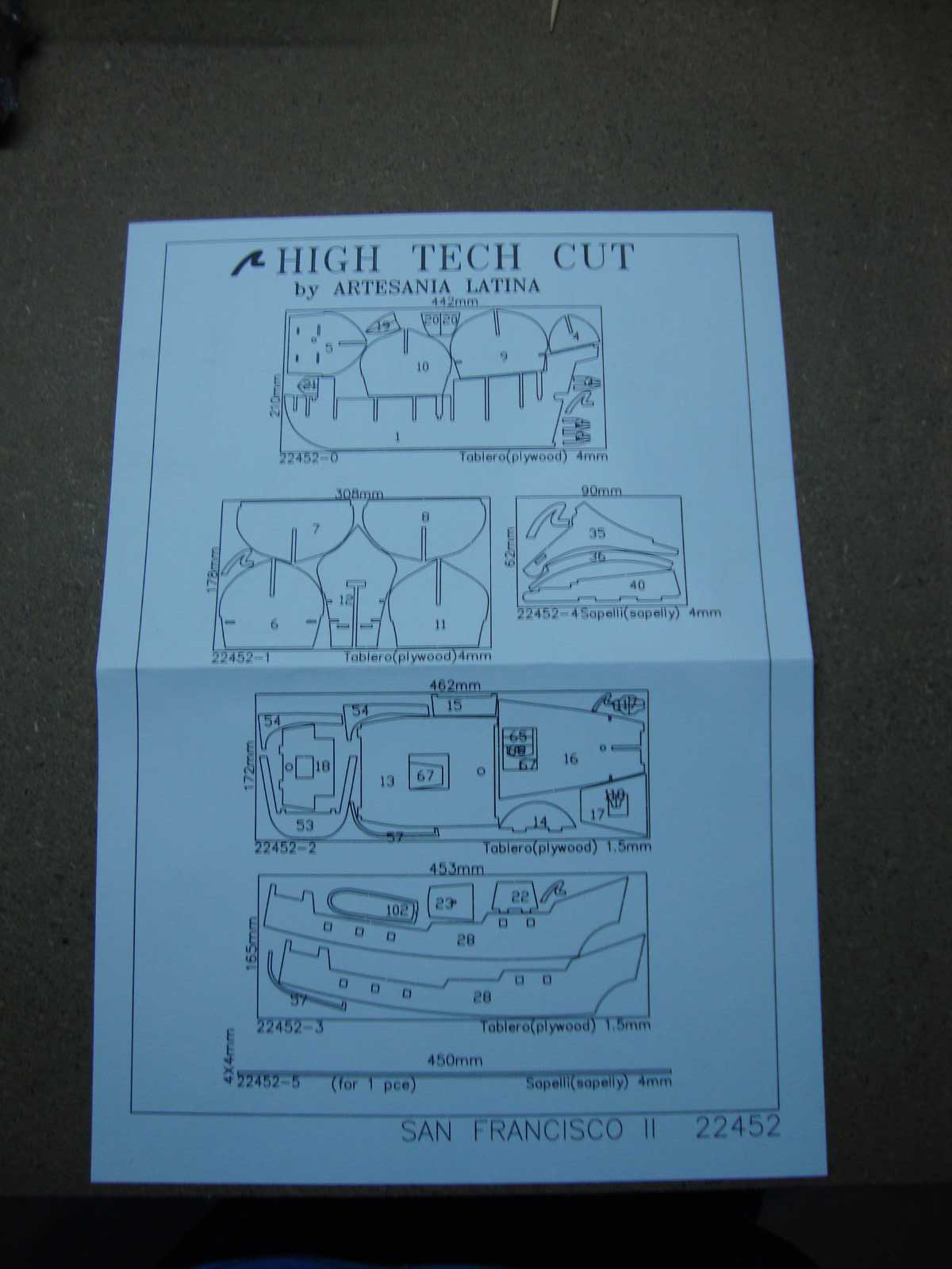

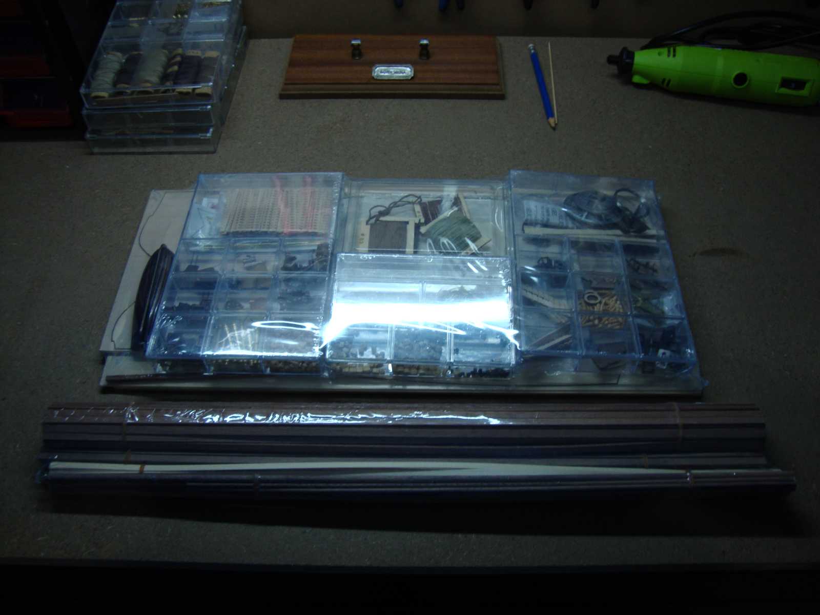

Segundo enumeramos las piezas precortadas con laser ayudandome con la hoja high tech cut

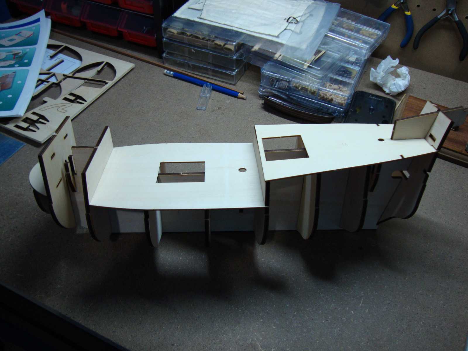

Tercero se colocan las encapilladuras de los mastiles
Cuarto se colocan las cuadernas con las cubiertas del baupres,combes y timonel,todo presentado pero aun sin encolar.
Hasta aqui por hoy, de momento ninguna complicacion todo encaja perfectamente en su sitio y no observo ningun tipo de anomalia.

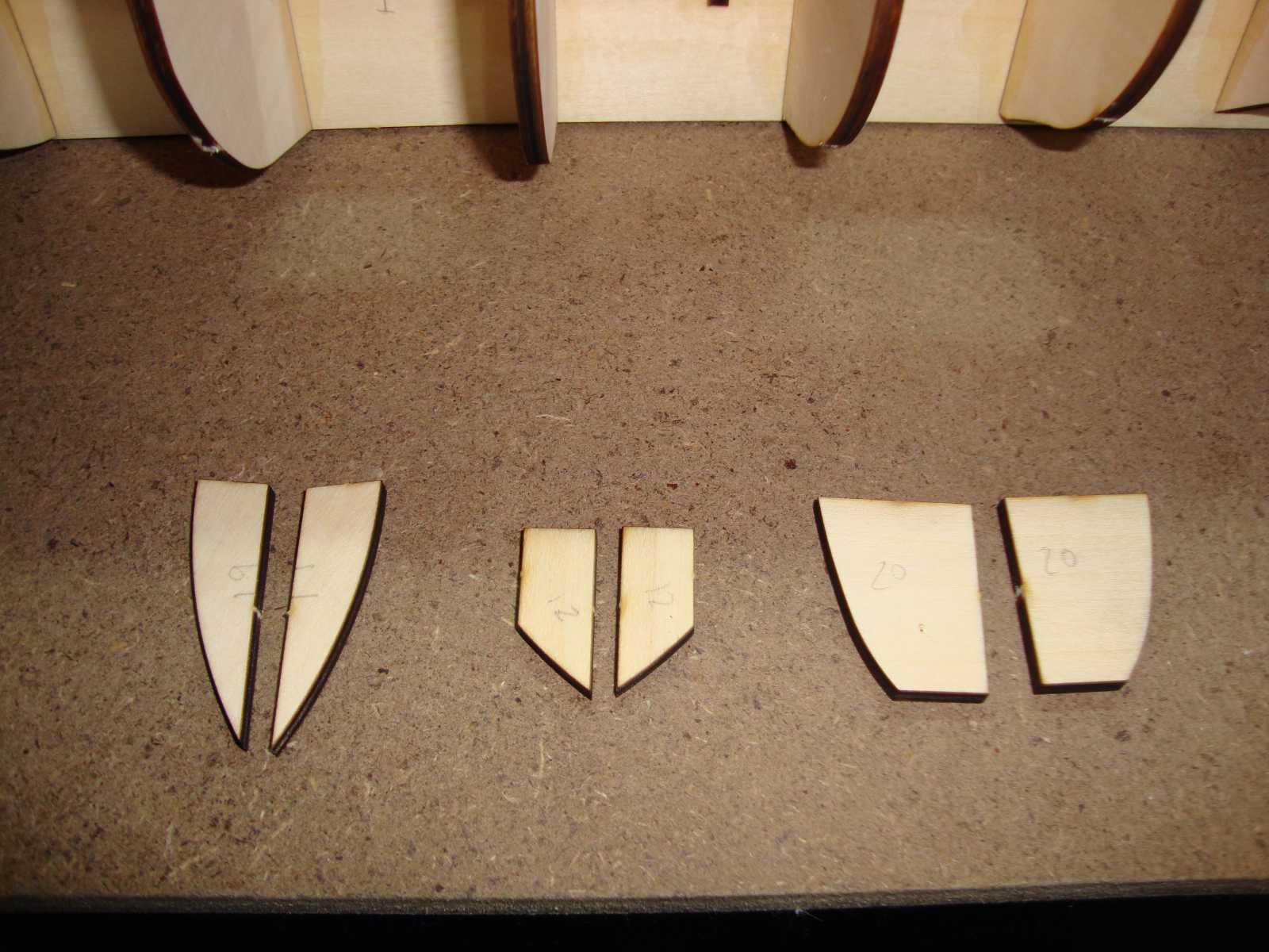

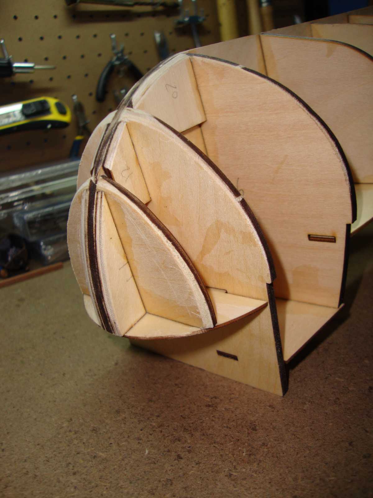

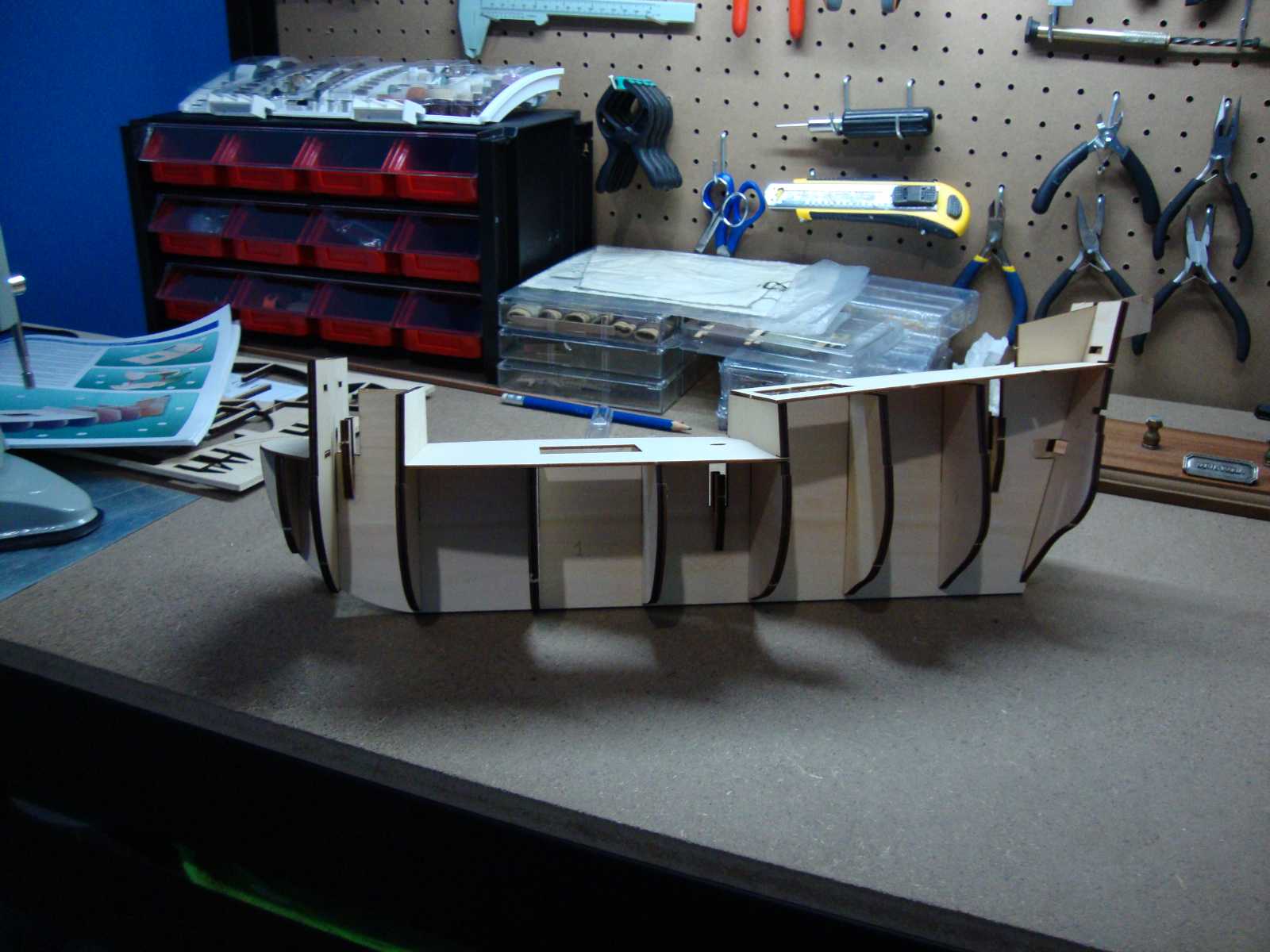

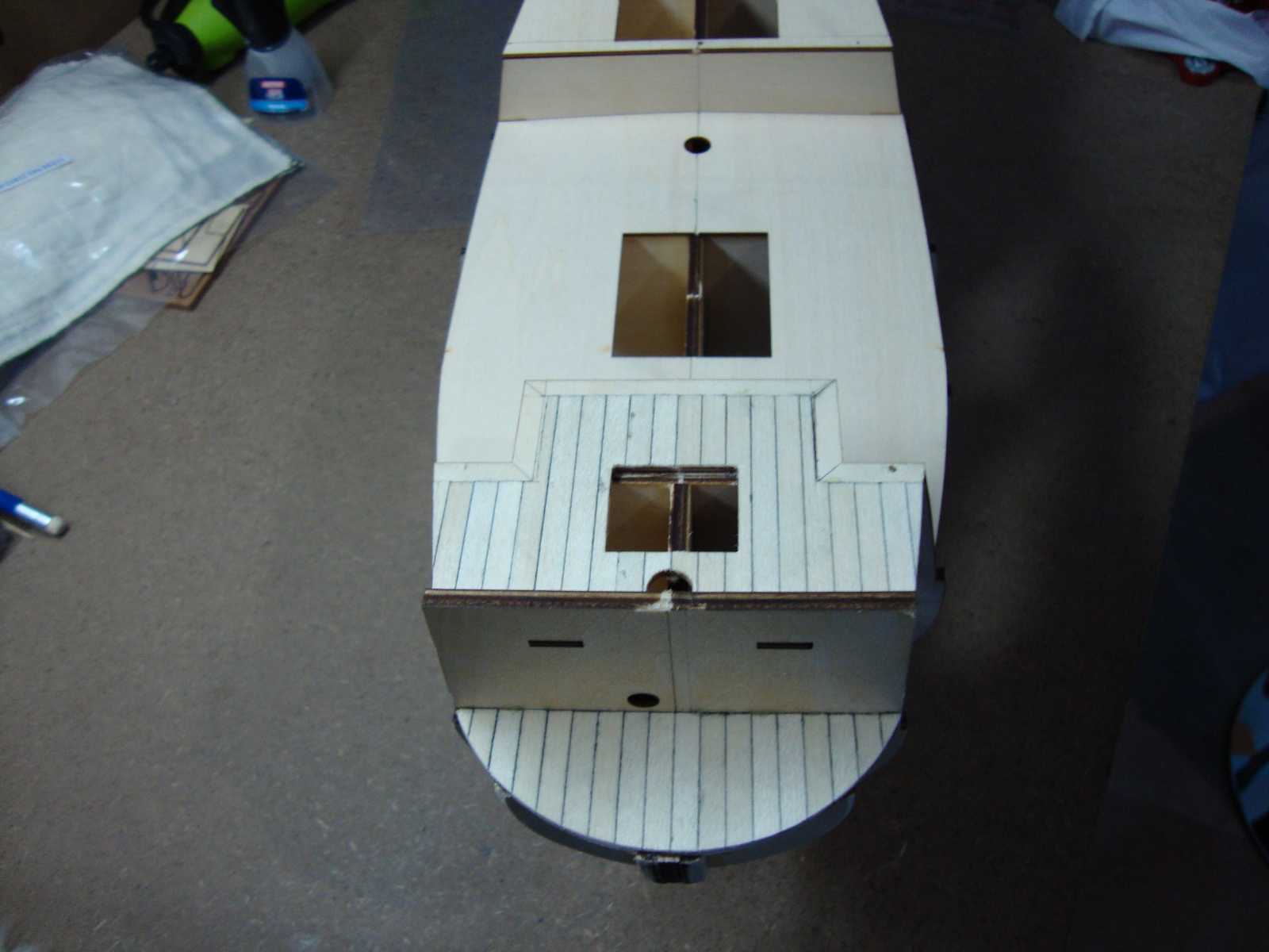

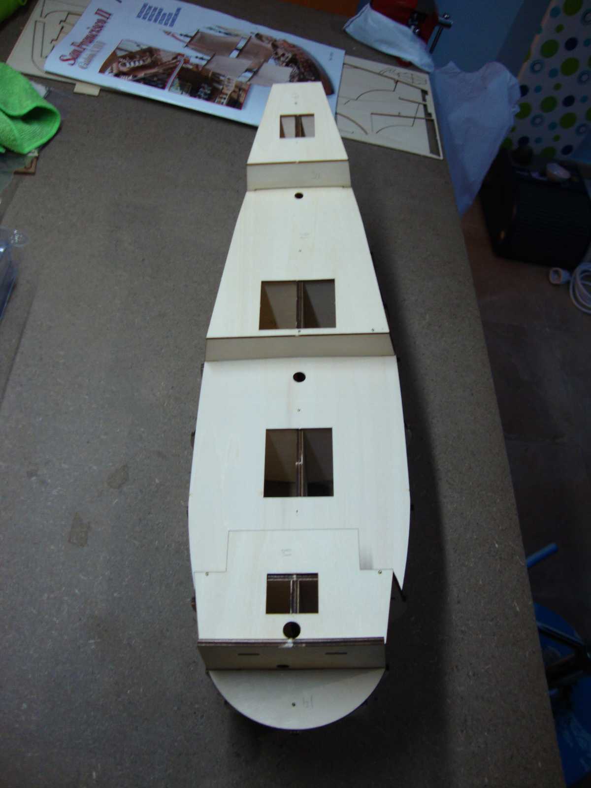

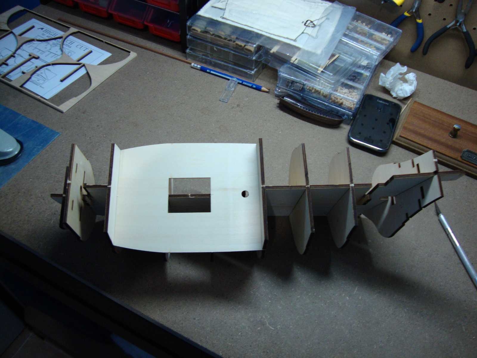

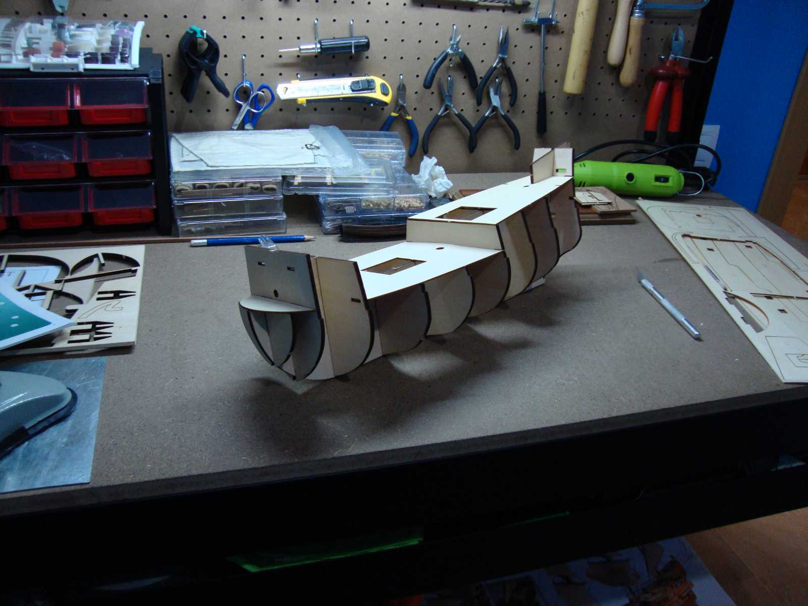

Buenas noches a todos. Seguimos con los avances poquito a poco.

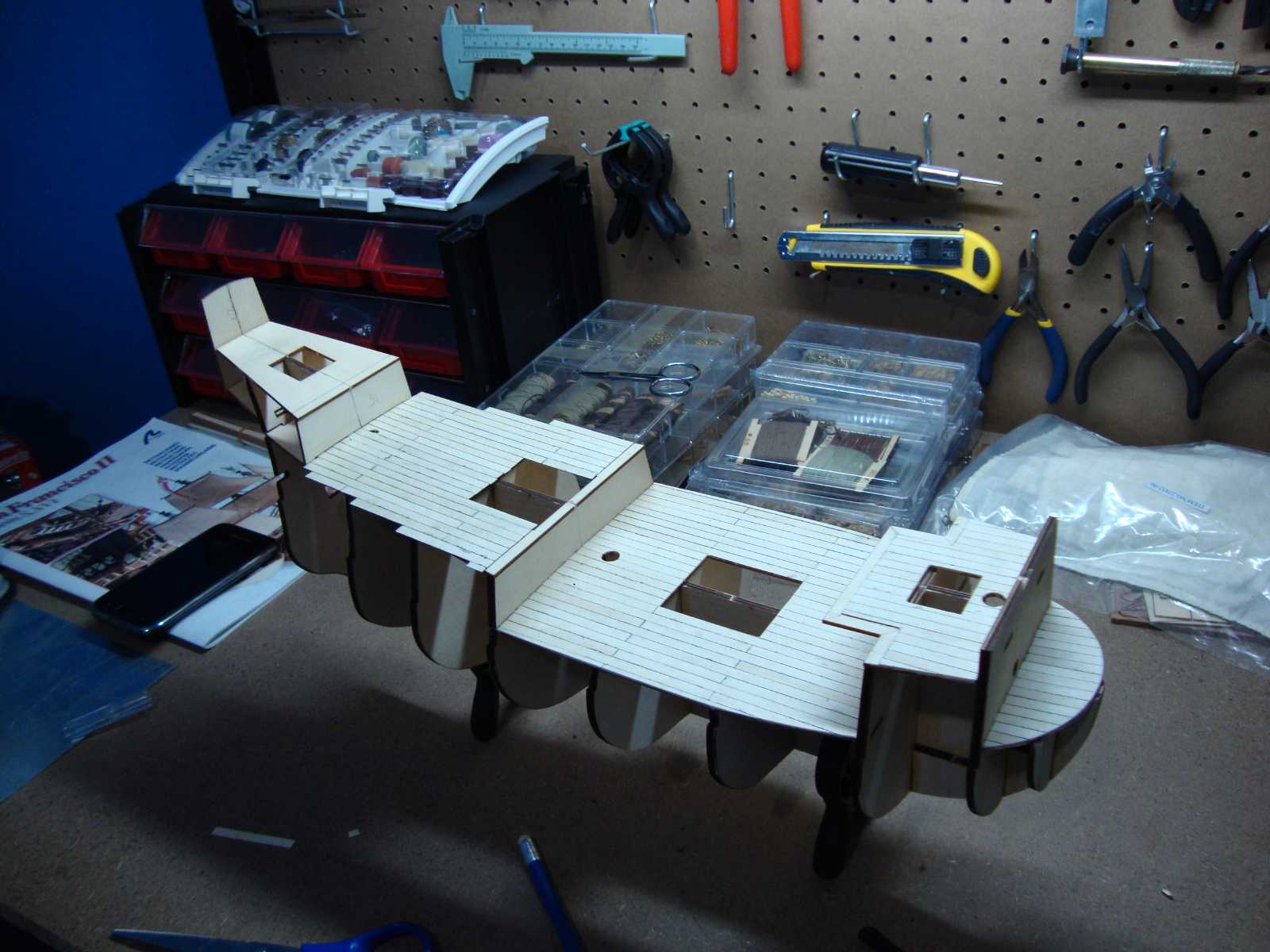

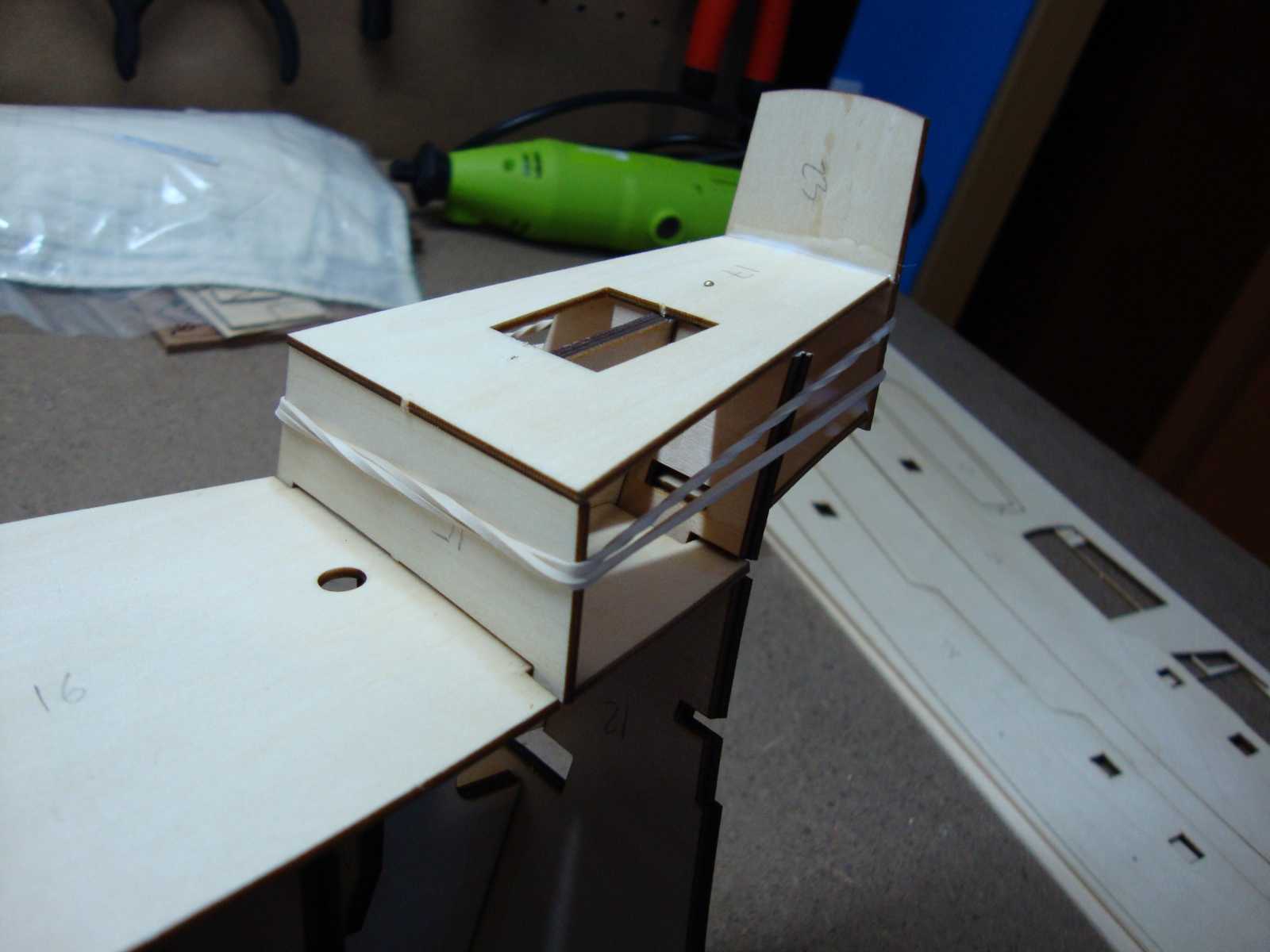

Se clavan las cubiertas del baupres y timonel,se coloca y se encola el mamparo de la cubierta del timonel.

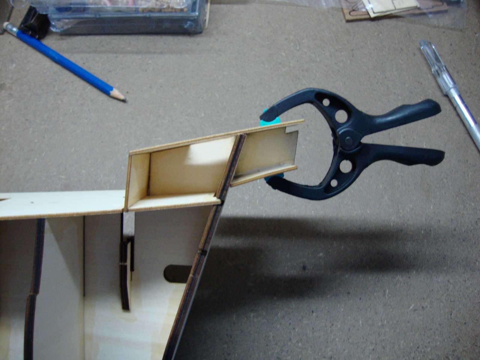

A continuacion,se colocan y se clavan llas cubiertas de proa y popa,esta ultimo debiendo limar un poco la parte superior de la ultima cuaderna para que asentara totalmente a la misma.
Una vez echo esto,encolo las cuadernas a la falsa quilla cercionandome la perpendicularidad de las mismas a la falsa quilla.
Una vez secas vuelvo a encolar(por si acaso)para mayor firmeza.Secas del todo de nuevo, se colocan y encolan los apostoles de roda.
Por ultimo se coloca y encola la base inferior del espejo de popa
Hasta aqui se queda la faena por hoy a la espera que seque.

carlos huarte
Mensajes: 1178
Re: San Francisco II AL por David
Mensaje por carlos huarte »
hola david: me encanta tu paso a paso, muy bien detallado y claro. tambien envidio (sanamente) tu taller yo no tengo por falta de espacio y recursos. saludos :D :lol: :oops: :roll: carlos.

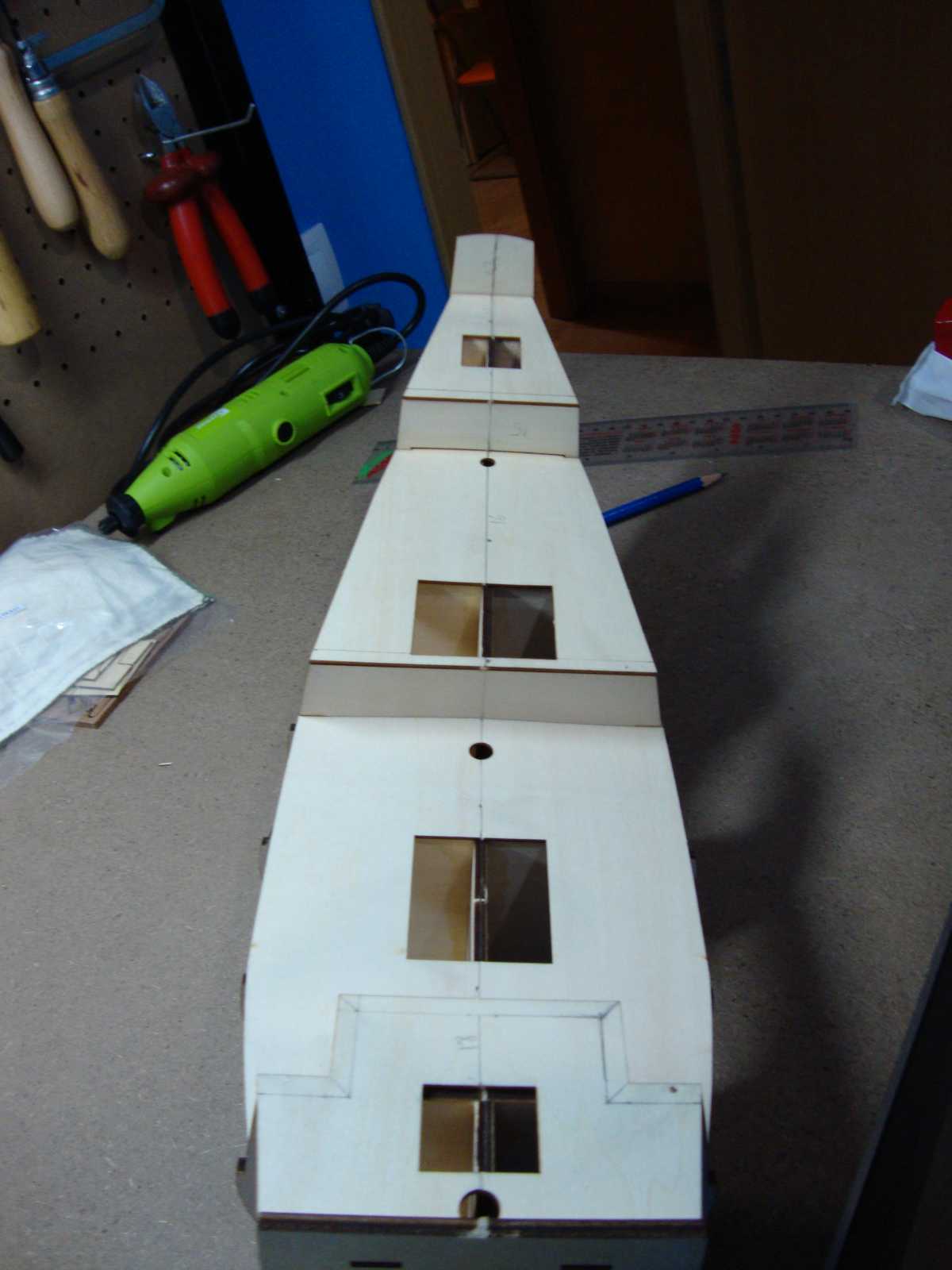

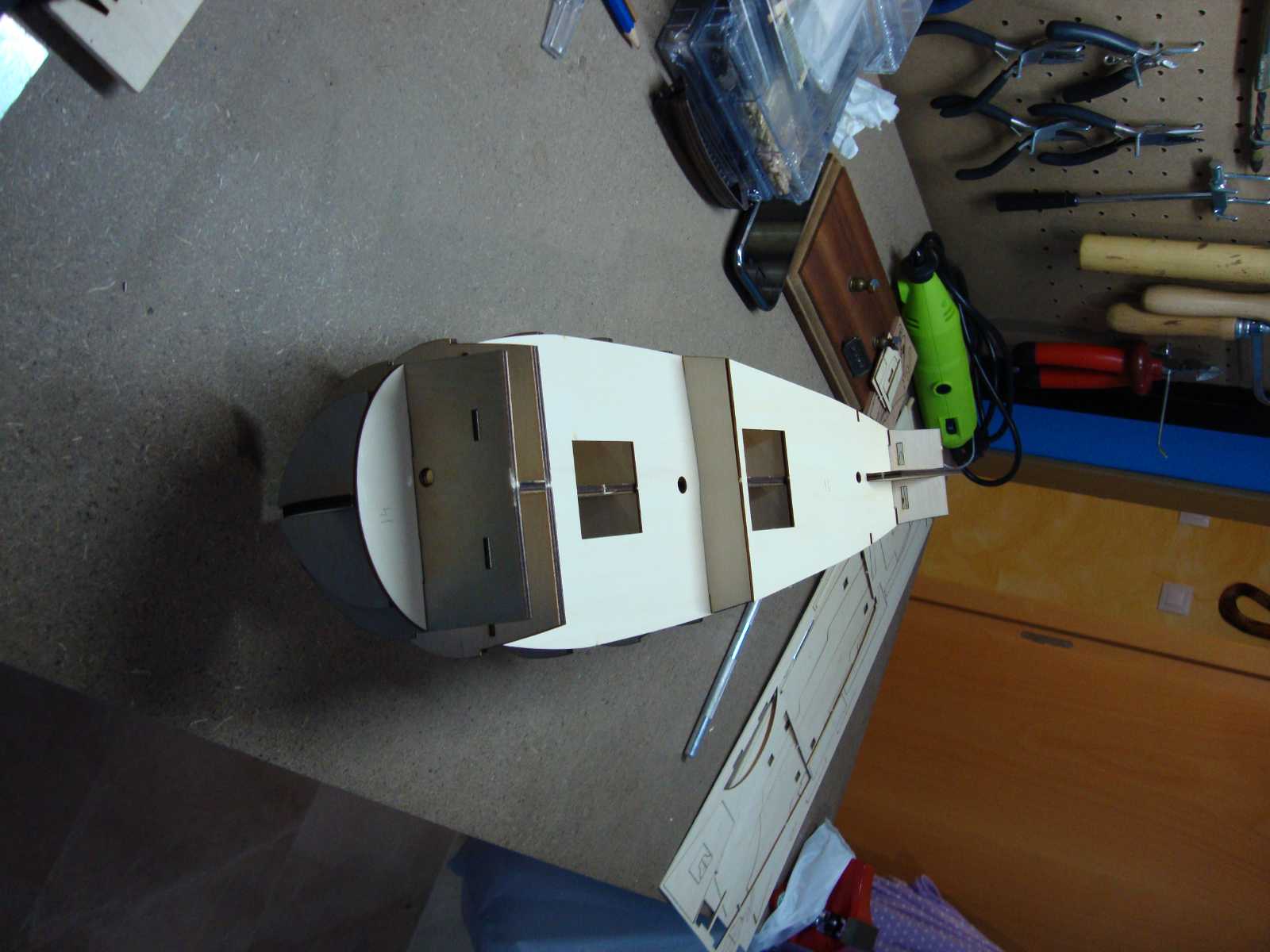

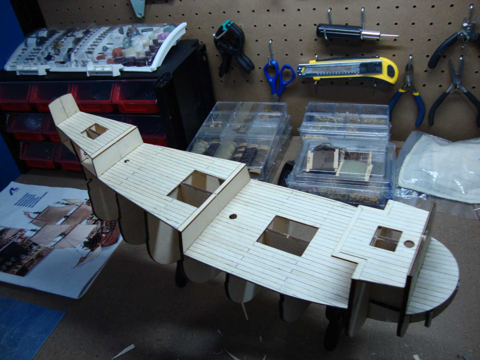

Despues de unos dias de poco tiempo para realizar avances y meterlos aqui,los cuelgo.
Una vez seca la base del espejo de popa,encolo y coloco el mismo.
Una vez seco el espejo de popa, limo las cabezas de los clavos de las cubiertas,marco la linea de cirujia y y unas lineas de 5 mm al borde de las cubiertas de proa,combes y timonel segun marca en las instrucciones.
Una vez realizada esta labor,canteo los apostoles de roda y cuadernas presentando una traca hasta obervar su buen asentamiento.

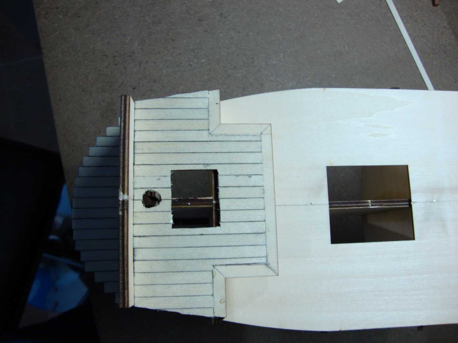

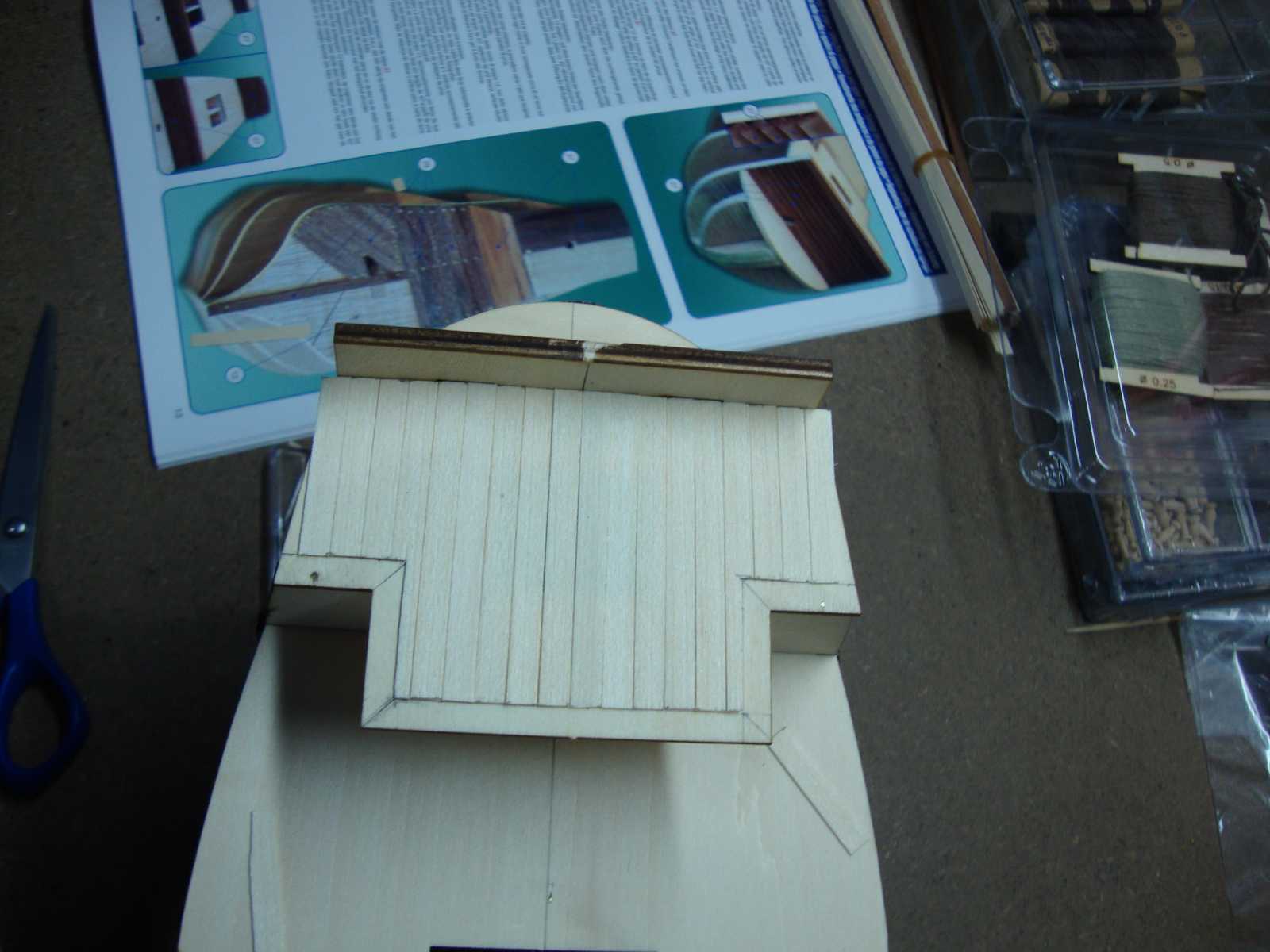

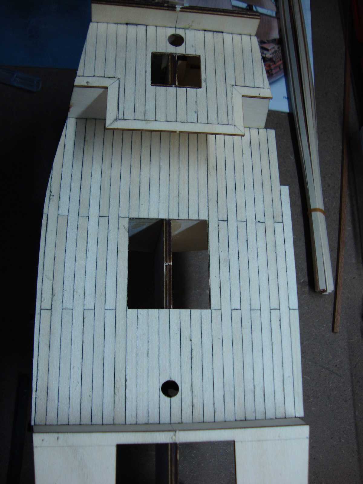

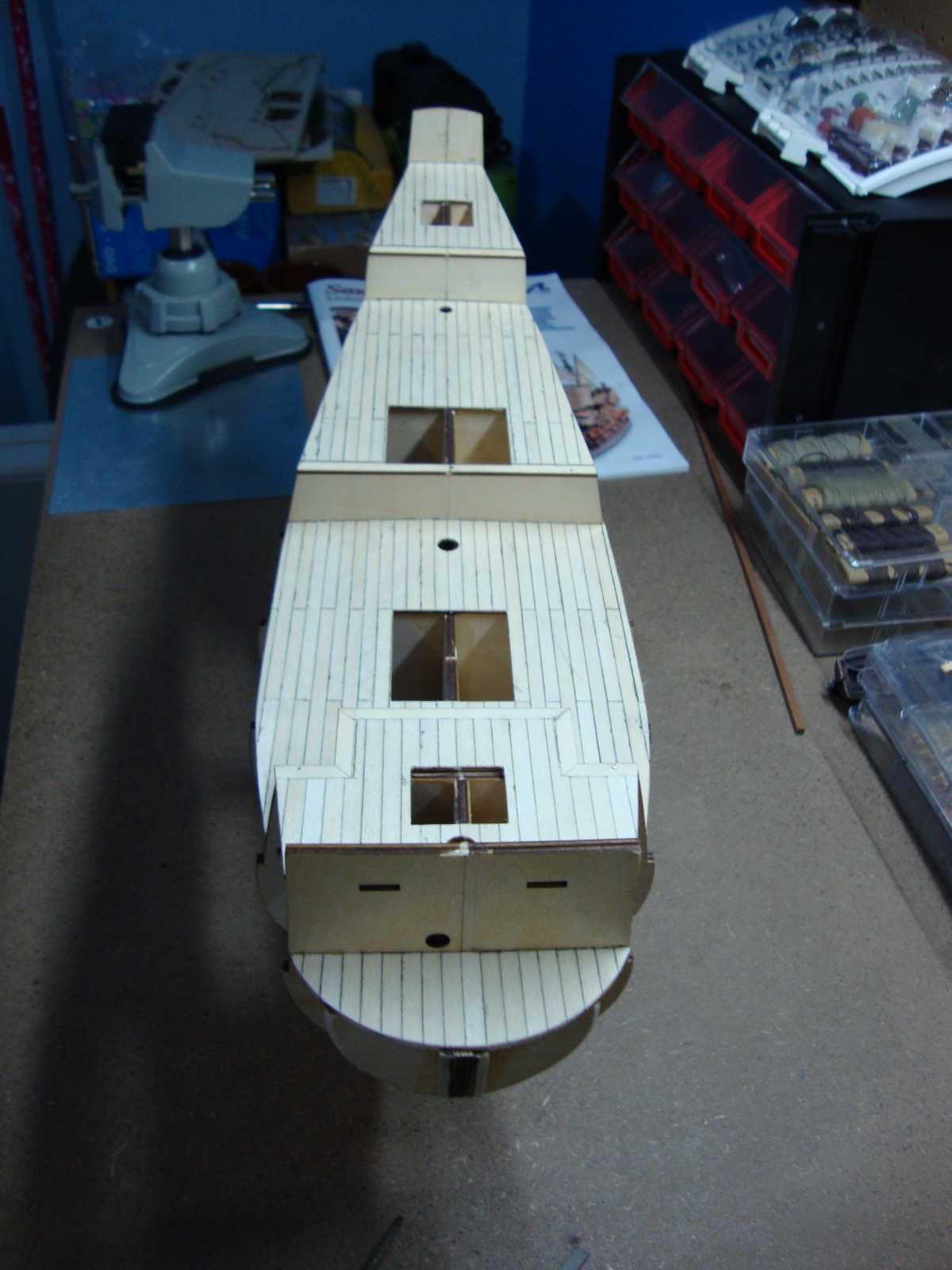

Seguimos con mas avances.

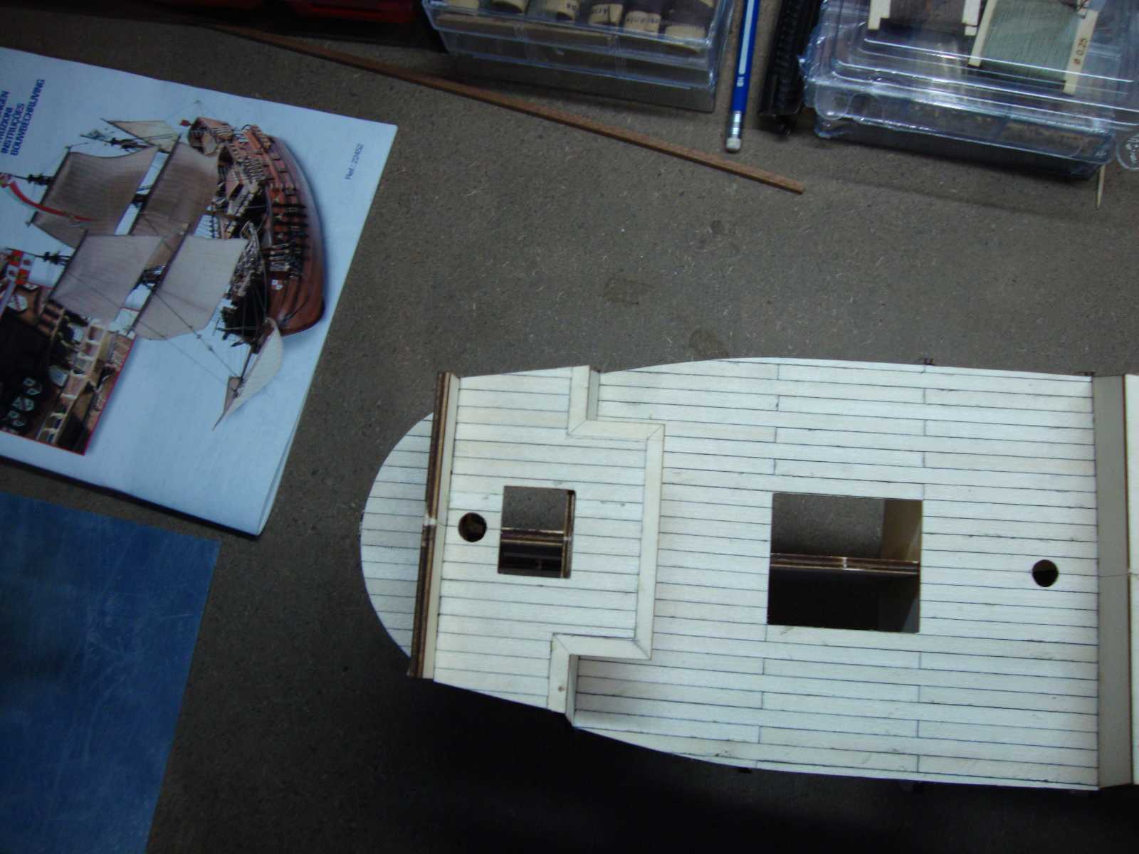

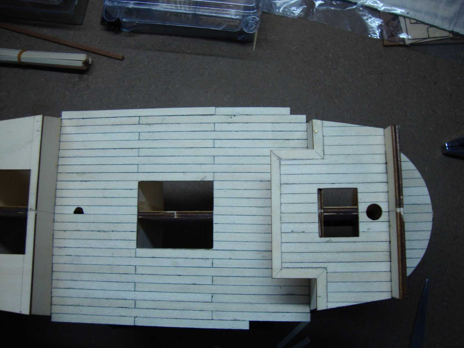

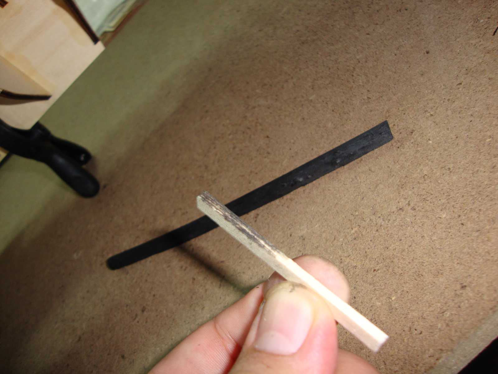

Se forran las cubiertas,haciendo el calafateado con un carboncillo y distribuyendo los listones de forma similar al compañero josezerzo con su San Francisco,Utilizo para ir pegando los listones cola de contacto.Segun voy terminando de forrar cubiertas las voy canteando con una lima.Falta aun lijarlas y hacer el claveteado,espero os guste.

se ve genial el borde con el cual terminas las cubierta, :shock:

Estas cubiertas tienen muy buena pinta. Se ve un trabajo muy limpio y cuidadoso.
