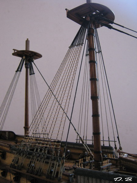

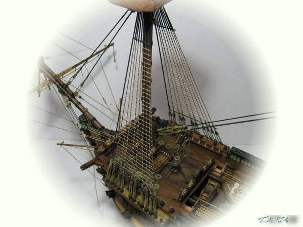

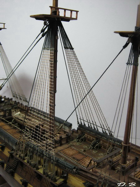

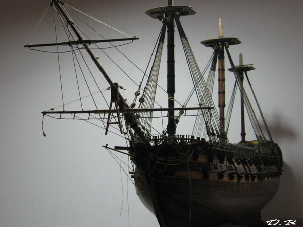

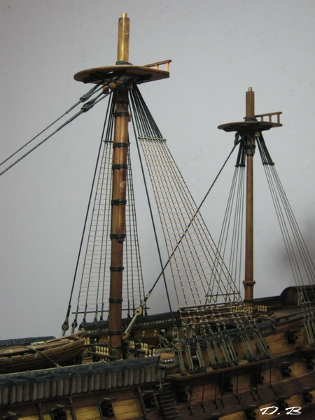

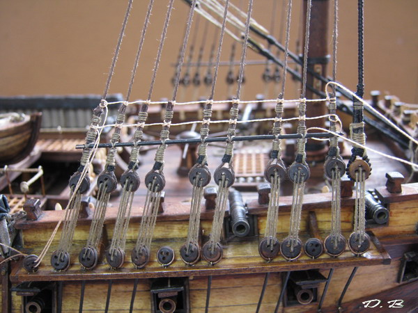

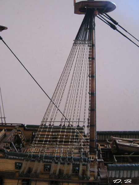

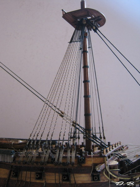

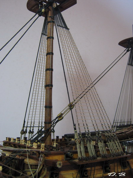

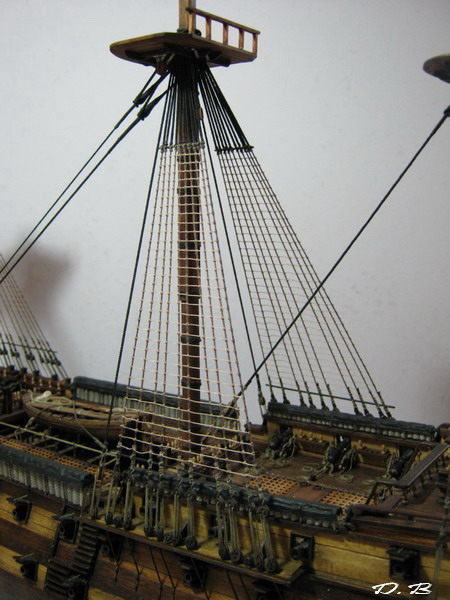

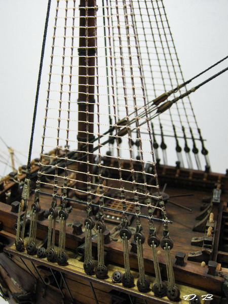

Hola amigos
Primero que todo gracias compadres por sus comentarios
Avance de estos dias
Flechastes del Mastil Trinquete
Despues consultar Foraneos amigos he decidido cambiar el hilo que ofrece AL no conforme por un " hilo de coser " mas fino de " nylon " mas acorde para realizarlos , de color beige eso si para variar un poco del color marron utilizado anteriormente .
Ventaja: no hay pelillos
Desventaja : un poco dificil de manejar para aflojar los flechastes
Las fotos :
Distancia de los flechastes : promedio 13 à 14 pulgadas o sea 352 à 379mm
( J. Boudriot V74, III.) o 380 à 400 mm ( Mondfeld )
Lo mismo para el grueso del hilo ( 1/72 = 0,17 o sea 12mm a lo real ( Corbières )
1/90 = hilo de coser puesto que el 0,15 de AL es demasiado grueso para la escala .
Pronto :
Flechastes del Palo Mayor
Feliz final de semana
Pura Vida
Dominique

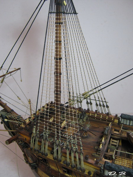

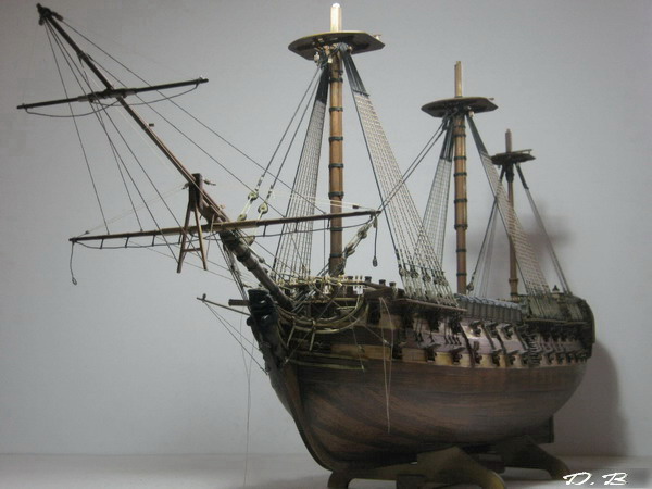

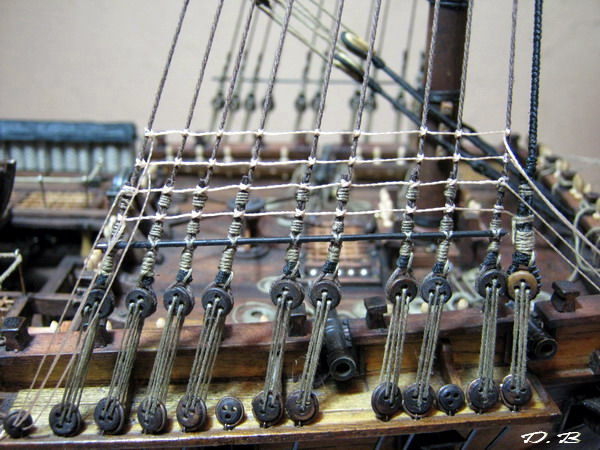

Hola amigos
Flechastes de los obenques del Palo Mayor
Las fotos :
Pronto :
Flechaste del mastil de Mesana .
Feliz dia para todos
Pura Vida
Dominique
