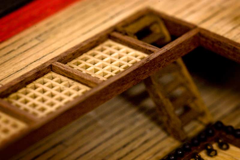

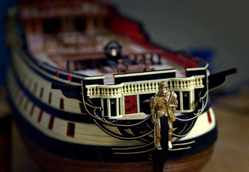

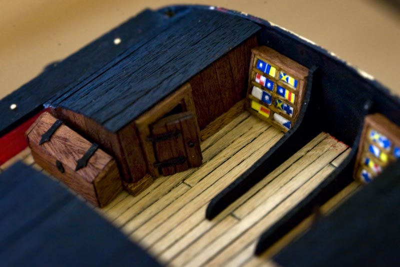

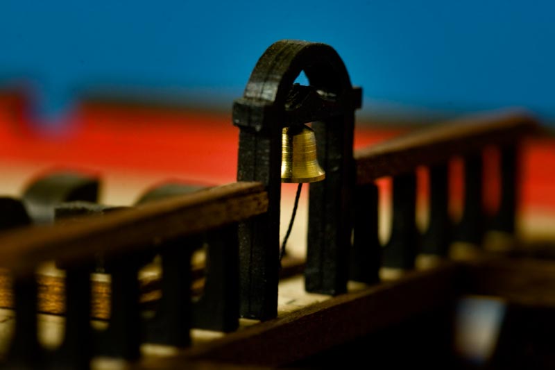

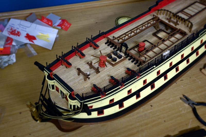

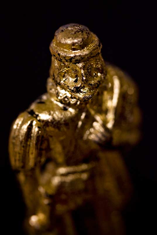

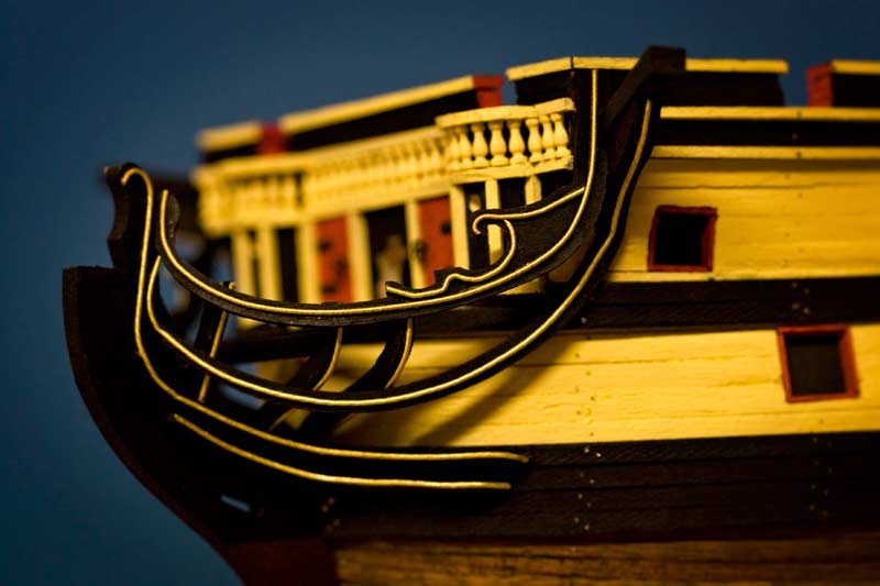

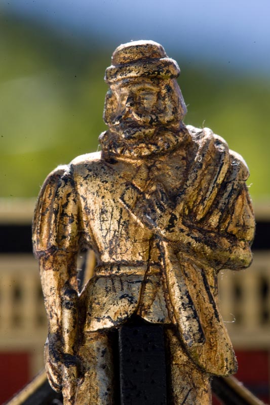

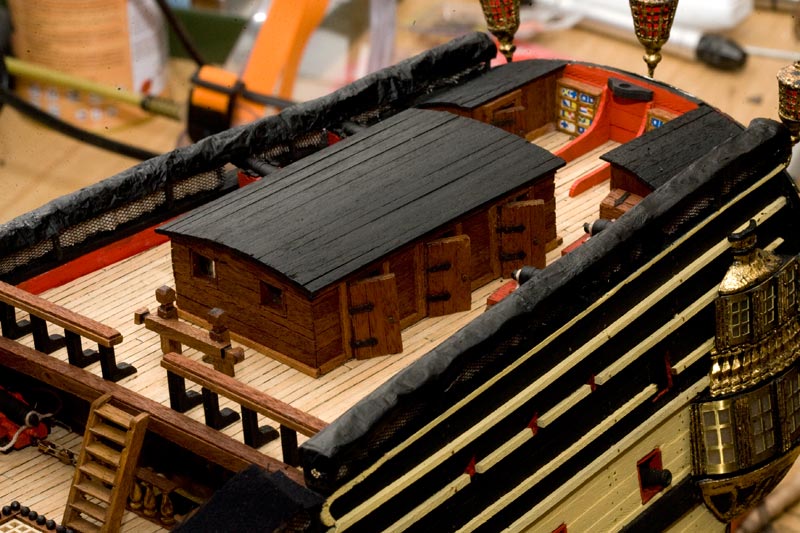

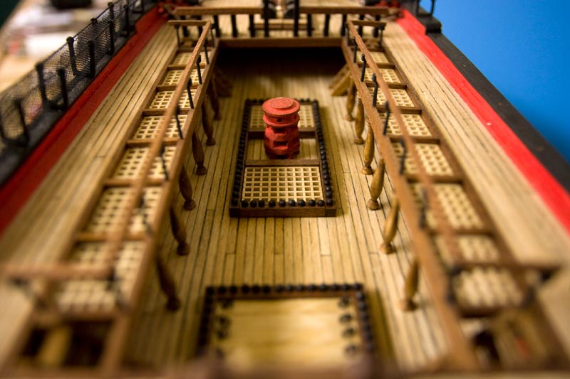

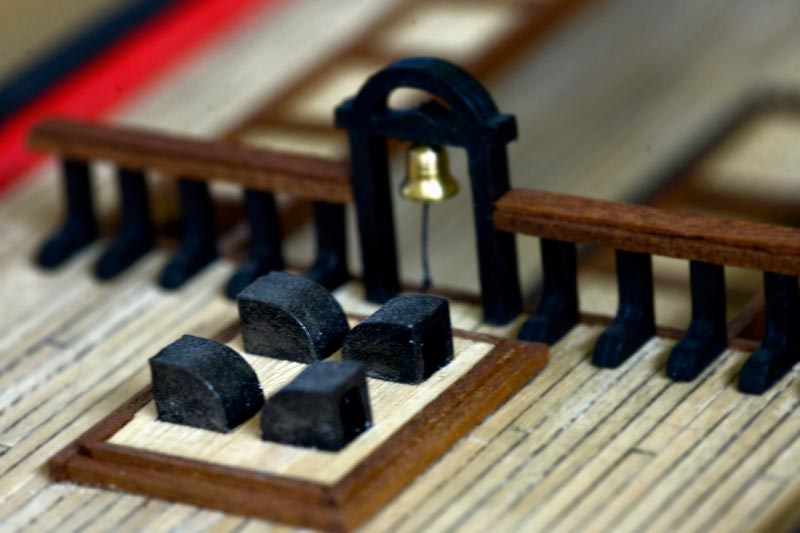

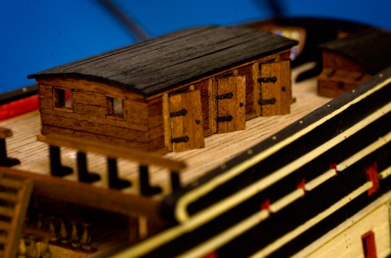

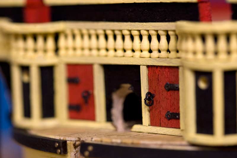

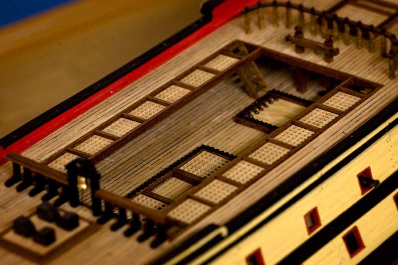

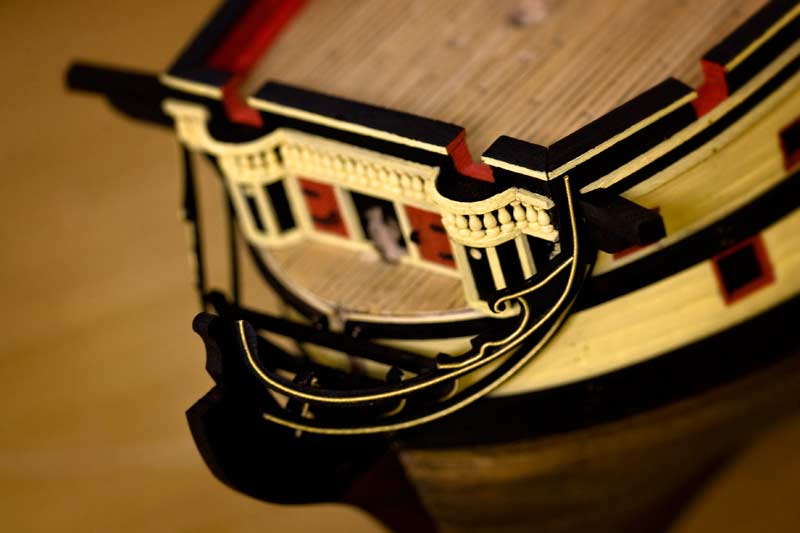

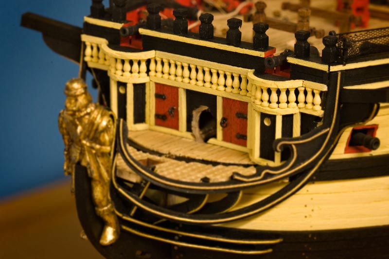

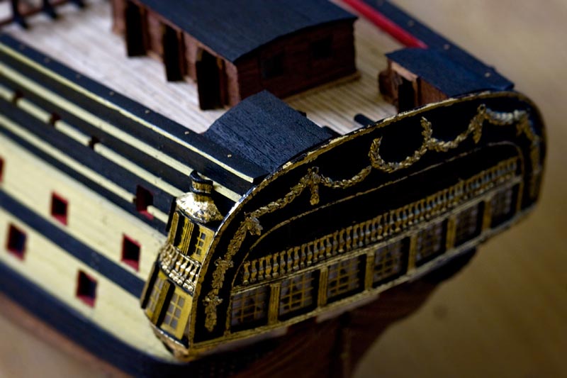

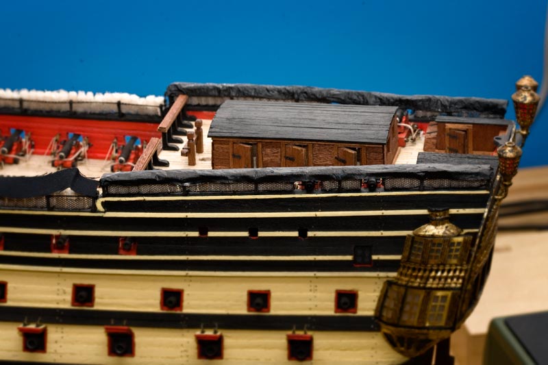

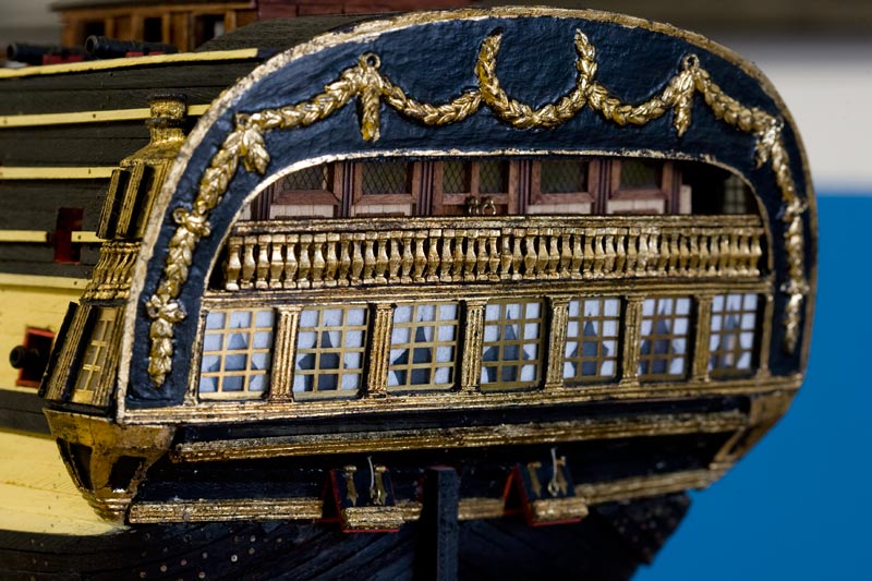

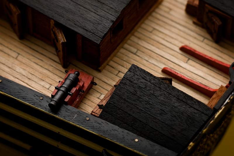

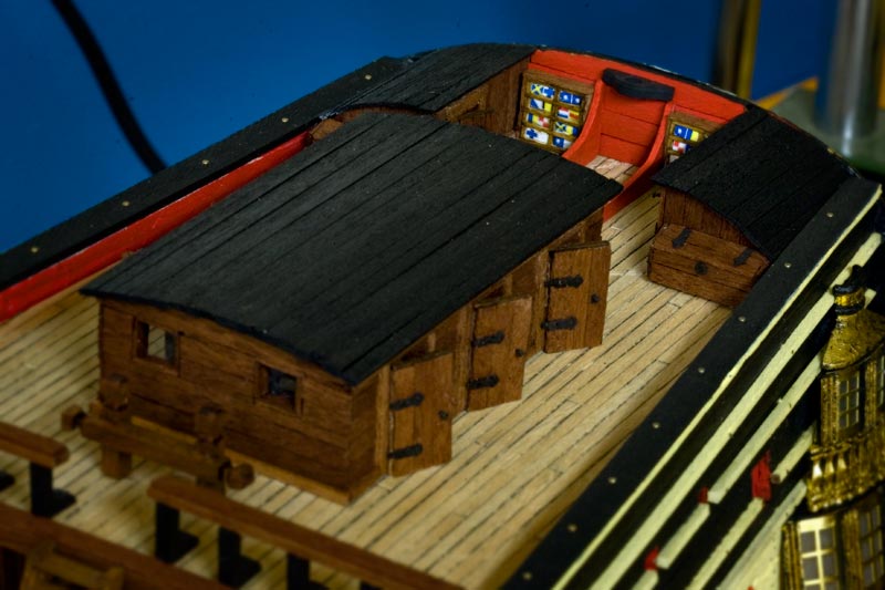

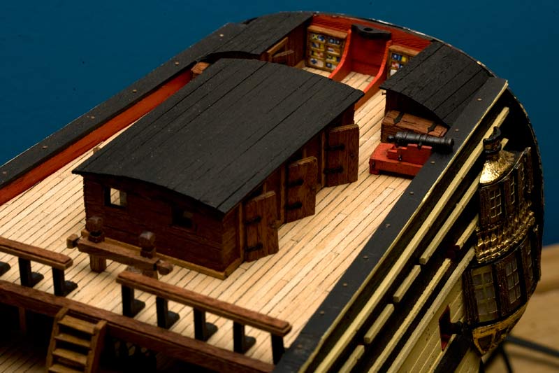

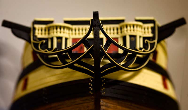

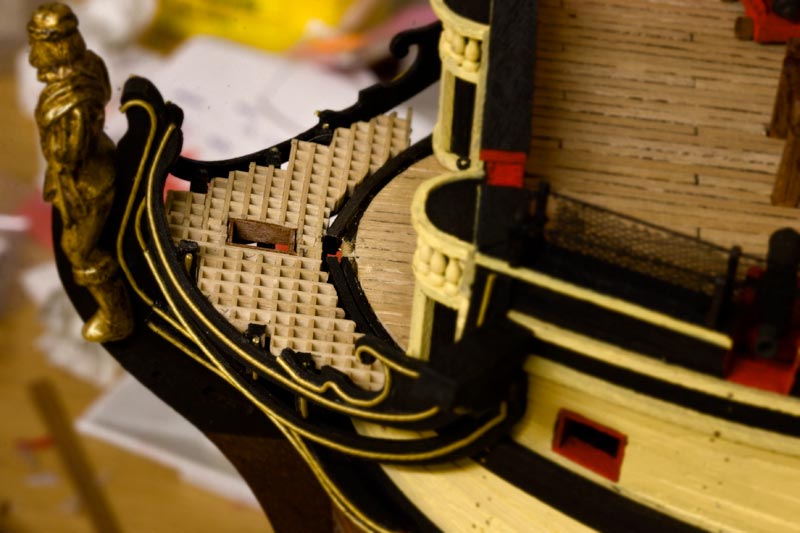

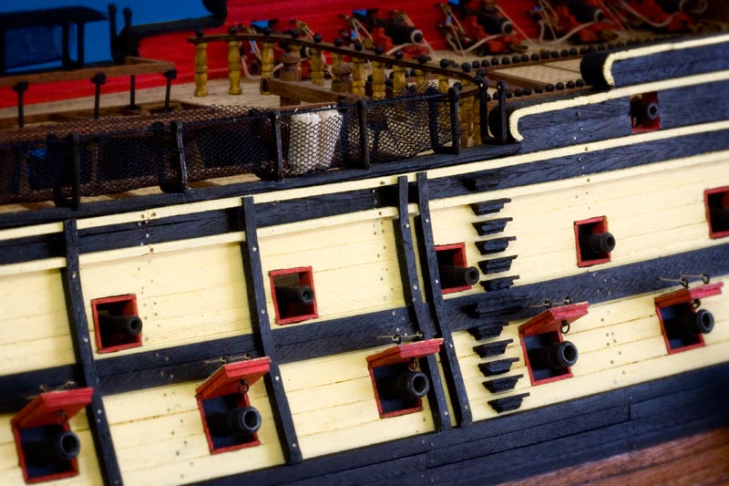

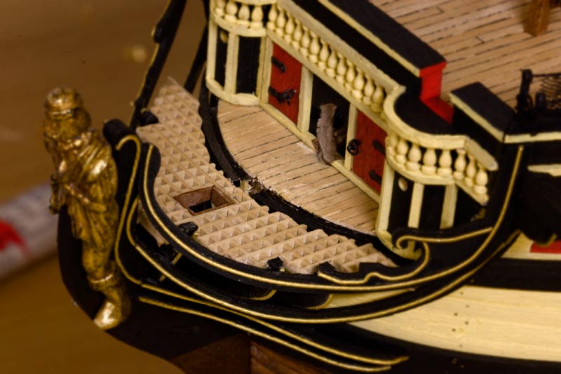

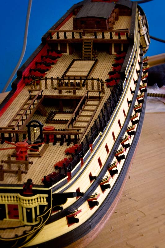

Mas avances, terminados los brazales de proa, colocado el mas caron de proa, es el original de occre envejecido con pan de oro y betun de judea con la tecnica habitual, chimeneas de cocina, foso del combes realizad entero de cero y renovado, diversas barandillas y decoracion en cubiertas, campanario, etc.. y cambiada por completo la caseta en la toldilla que tiene los camarotes. Esta caseta la realice con puertas batientes con jambas y dinteles para puertas y ventanas y con el rodapie correspondiente..
Ahi van las fotos.
Un saludo..
Ricardo.
Ahi van las fotos.
Un saludo..
Ricardo.

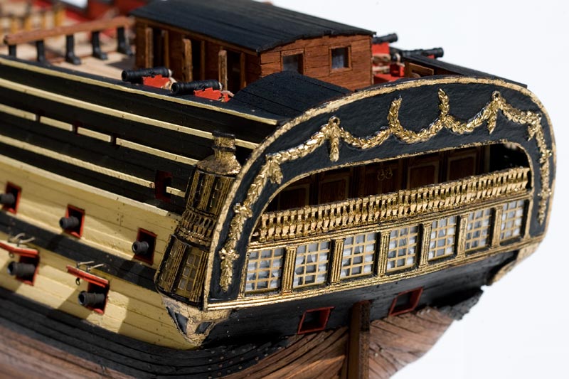

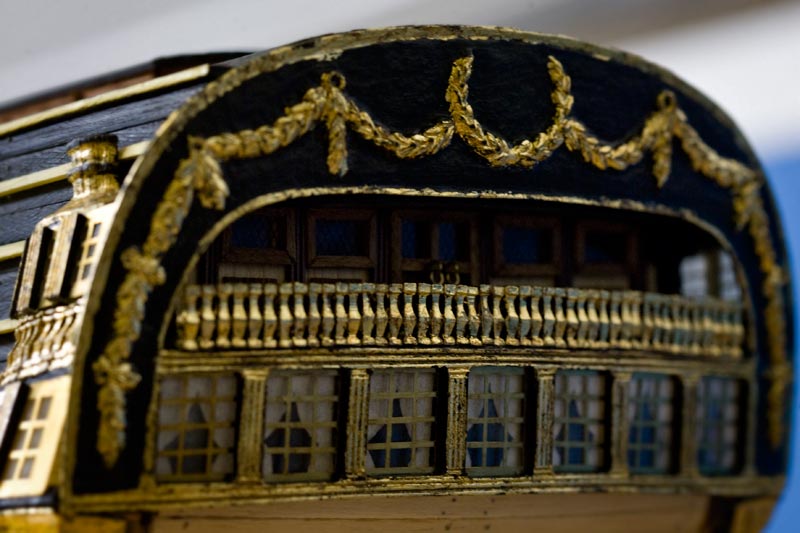

Mas:

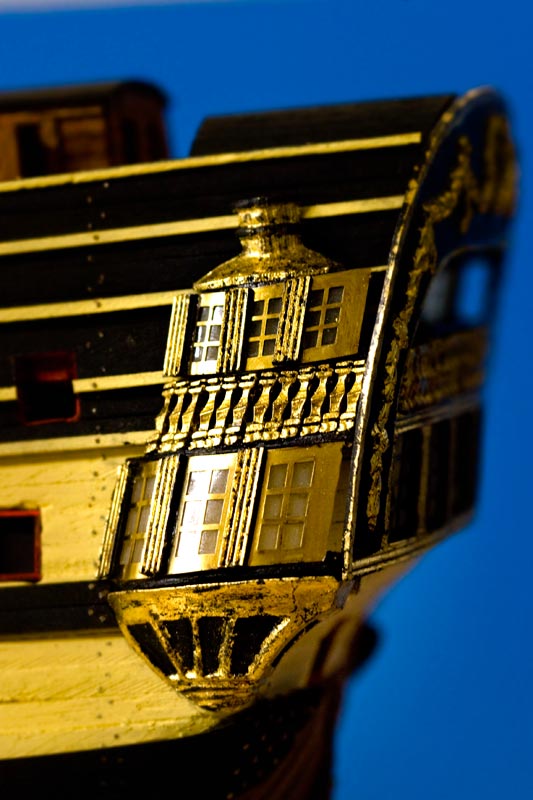

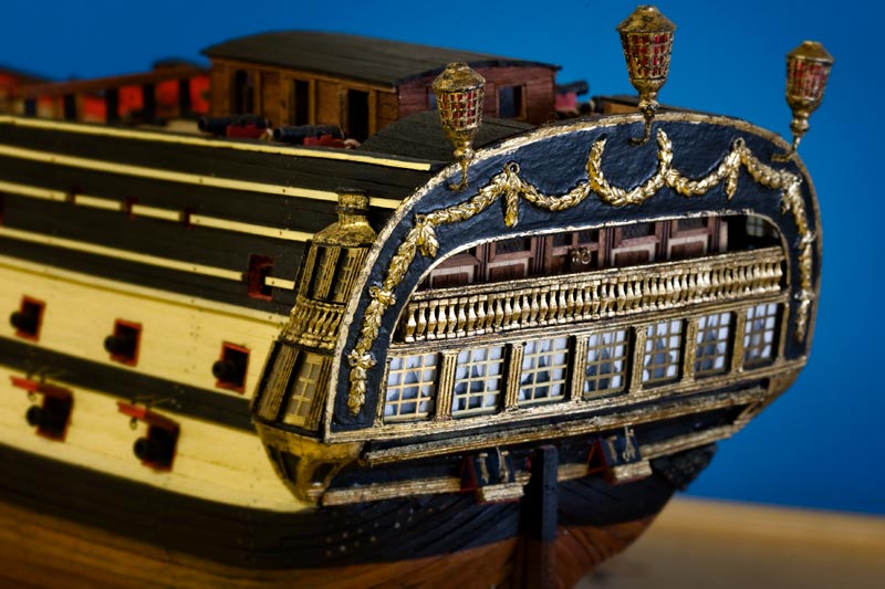

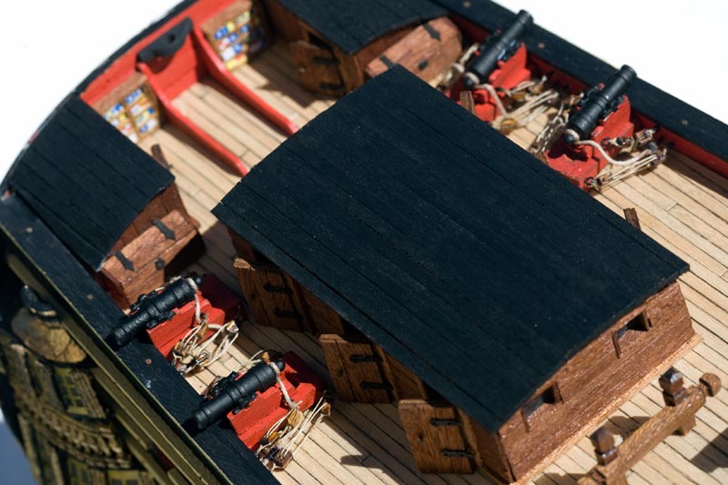

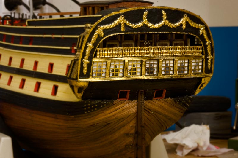

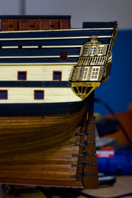

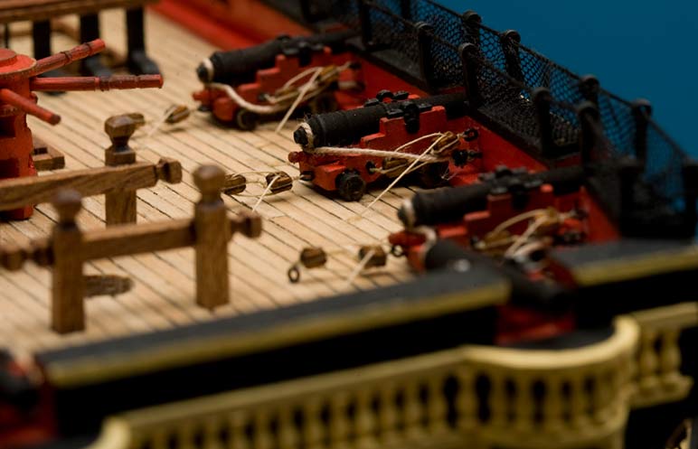

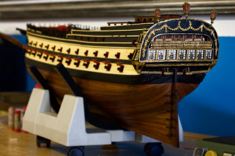

Espejo de popa provisonal en colores, con sus cortinitas, camarotes, baules en la toldilla y armarios con banderitas de señales, comienzo la artilleria que fue cambiada entera por cañones torneados (comprados) desechando los del kit, con cureñas de Amati, cabrestantes tambien provisionales. Inicio de batallolas.

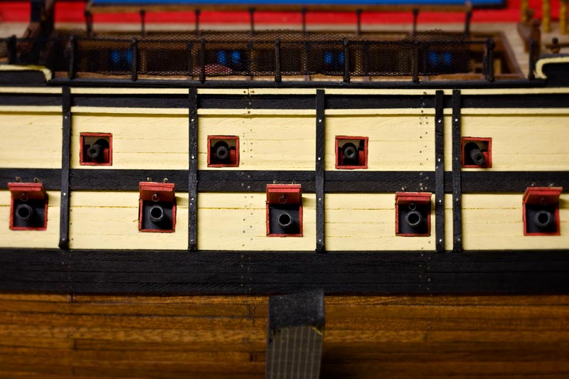

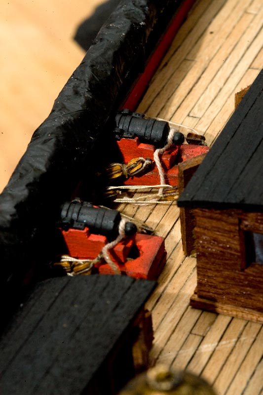

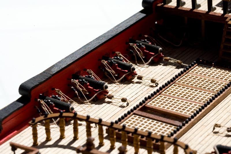

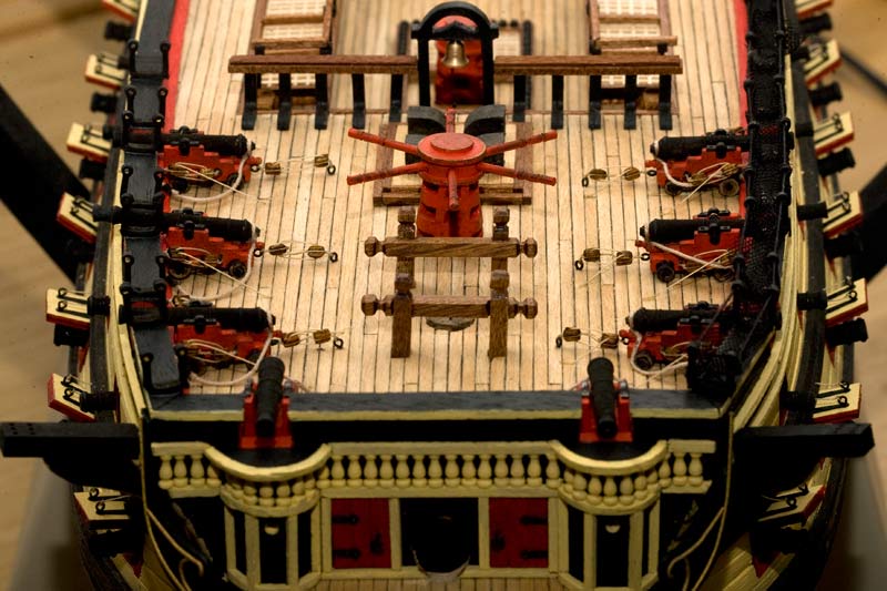

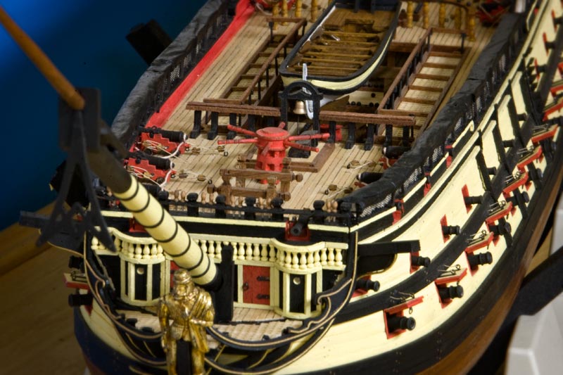

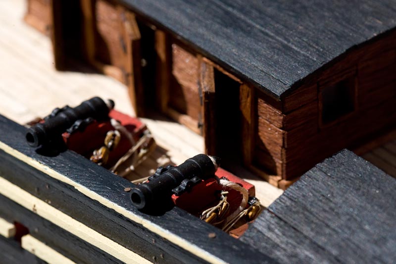

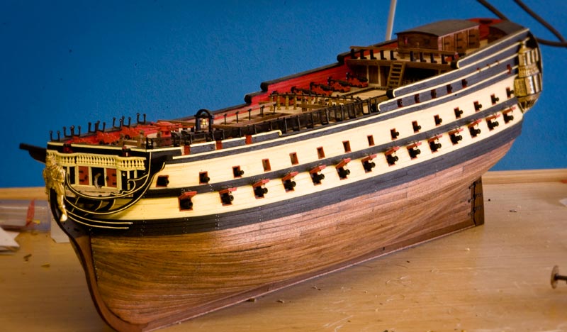

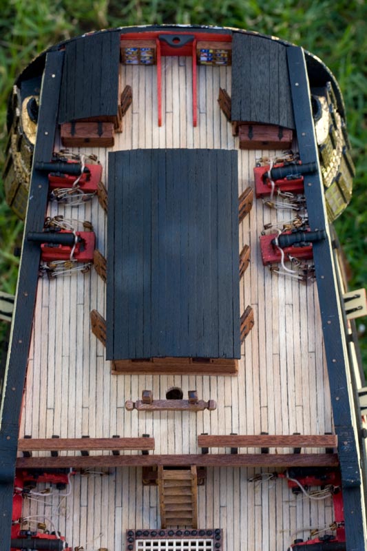

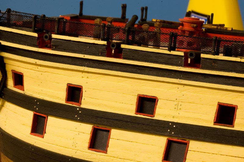

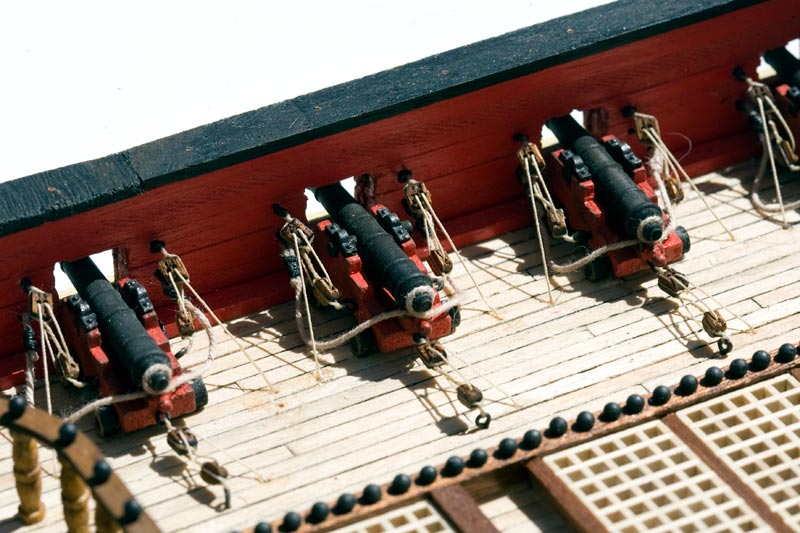

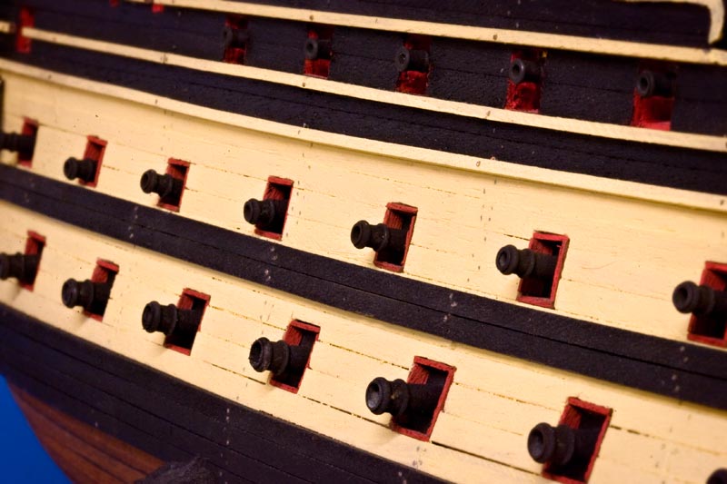

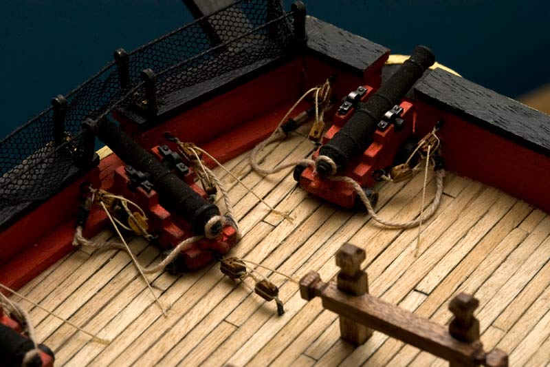

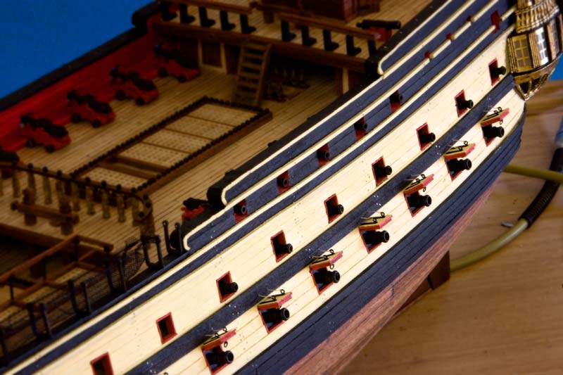

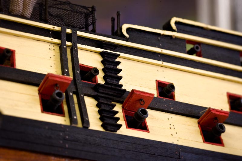

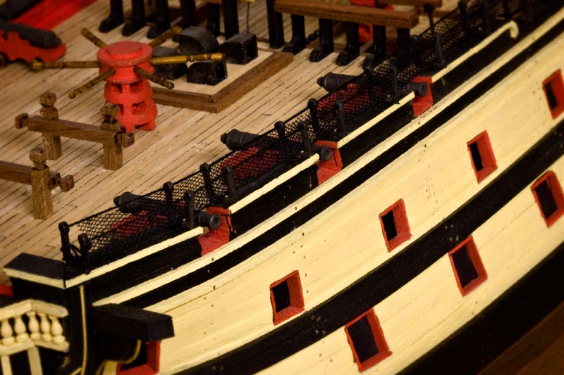

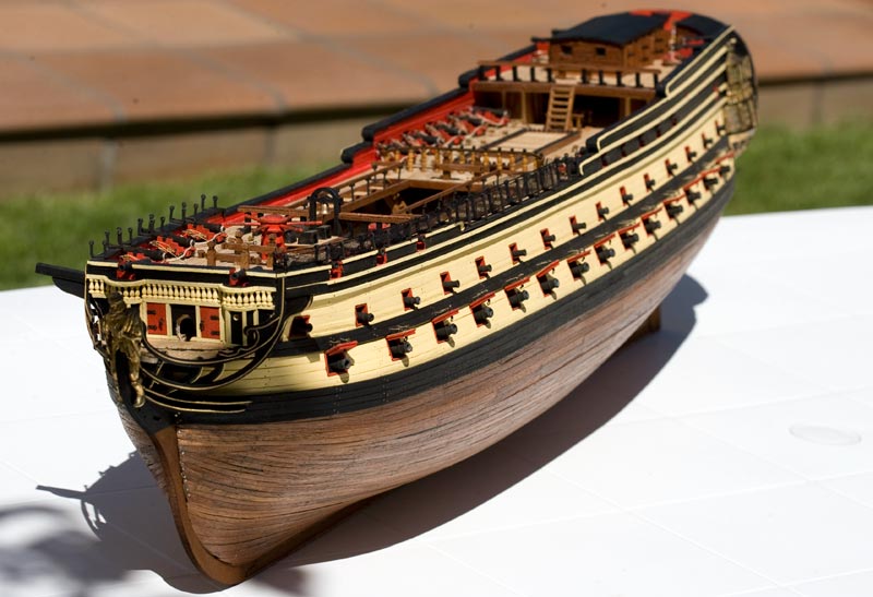

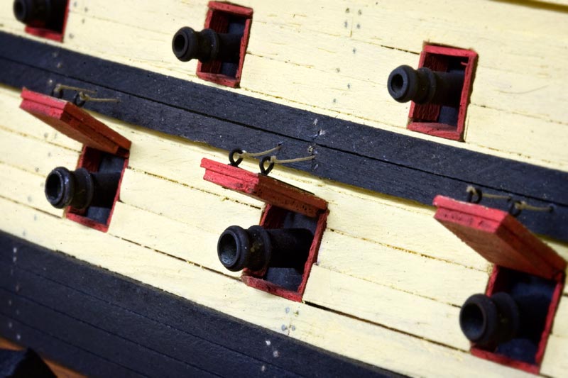

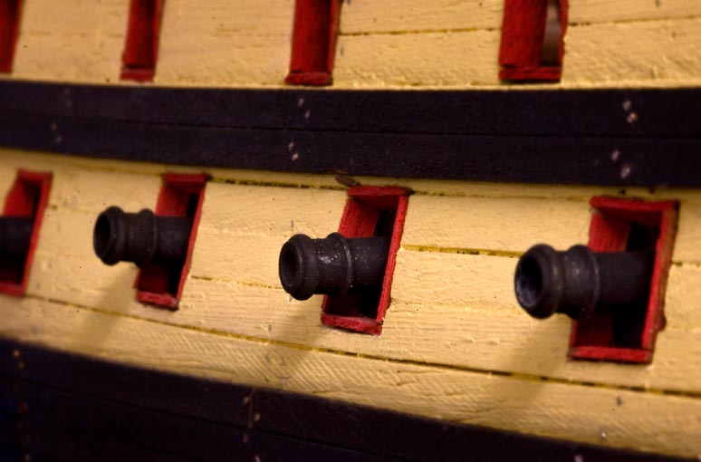

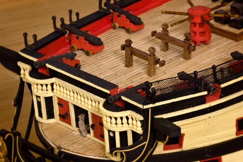

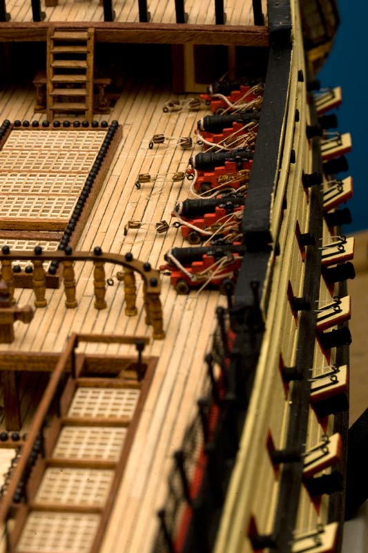

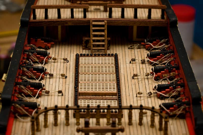

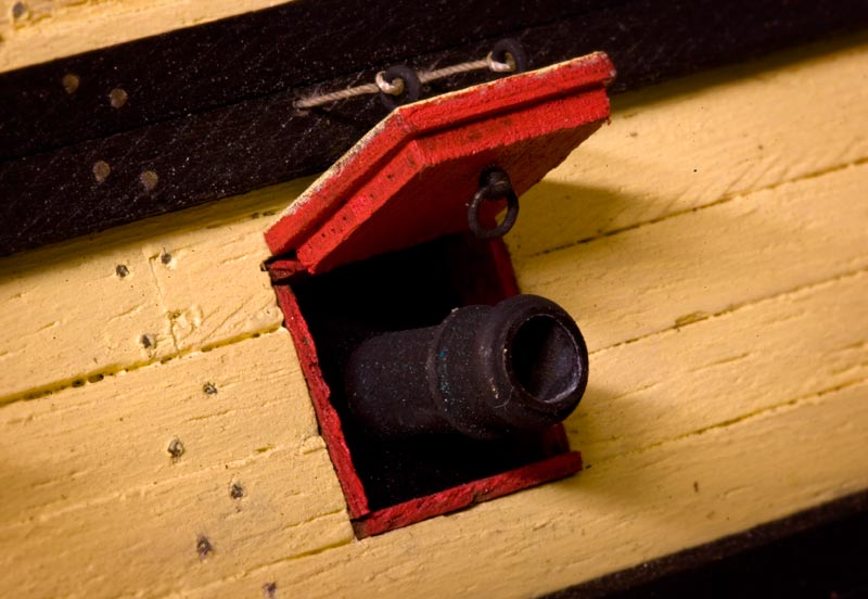

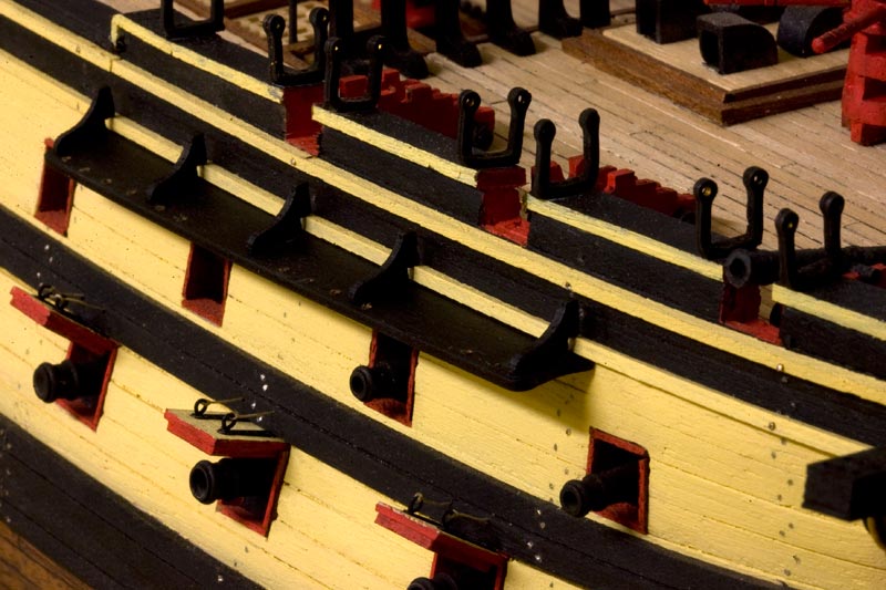

Mas avances en el Montañes, colocada toda la artilleria, las portas de las troneras con sus maniobras y tambien colocada toda la artilleria con sus maniobras. Como he querido representar el barco en la epoca de Trafalgar he añadido los obuses de la toldilla. Como he comentado anteriormente, he desechado toda la artilleria que trae el kit, no me gusto un pelo, y fue integramente eliminada. En la primera bateria he colocado cañones mas grandes correspondientes a los 36 lbs en la segunda mas pequeños (de a 24) y los de la cubierta principal de a 8lbs.. O al menos asi lo recuerdo, me base en la pagina de todo a babor para el tema de la artilleria, pero como hace unos meses de aquello a lo mejor hay algun error
Por cierto, para los que lo querais dejar bien de verdad, es necesario abrir una tronera mas en el castillo de proa puesto que el kit solo prevee 2 cañones por banda en esta zona cuando en realidad iban tres por cada banda. Se ve en la foto 125.
Las fotos:
Las fotos:

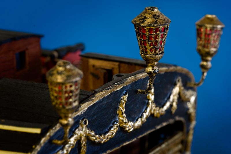

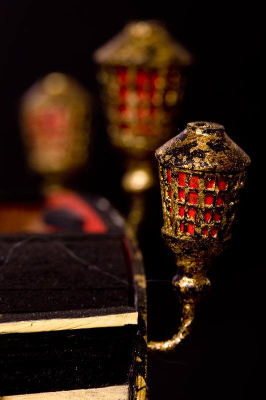

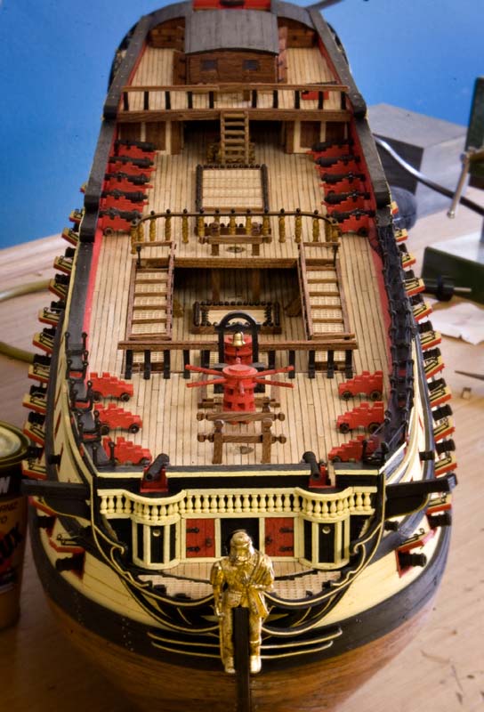

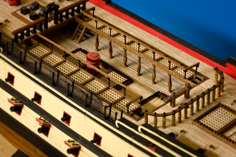

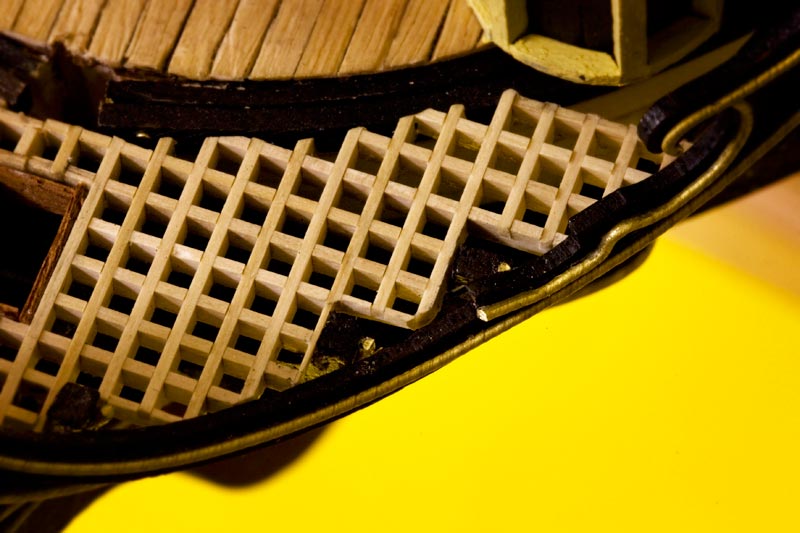

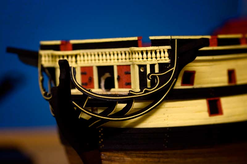

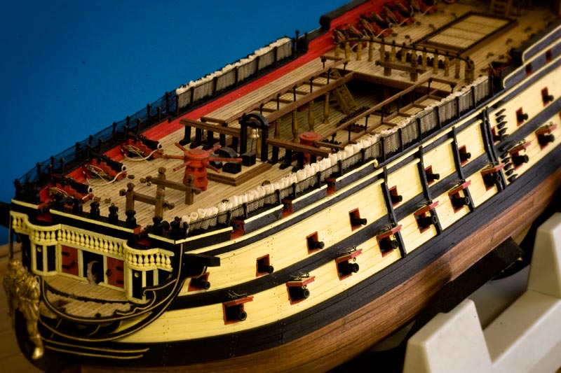

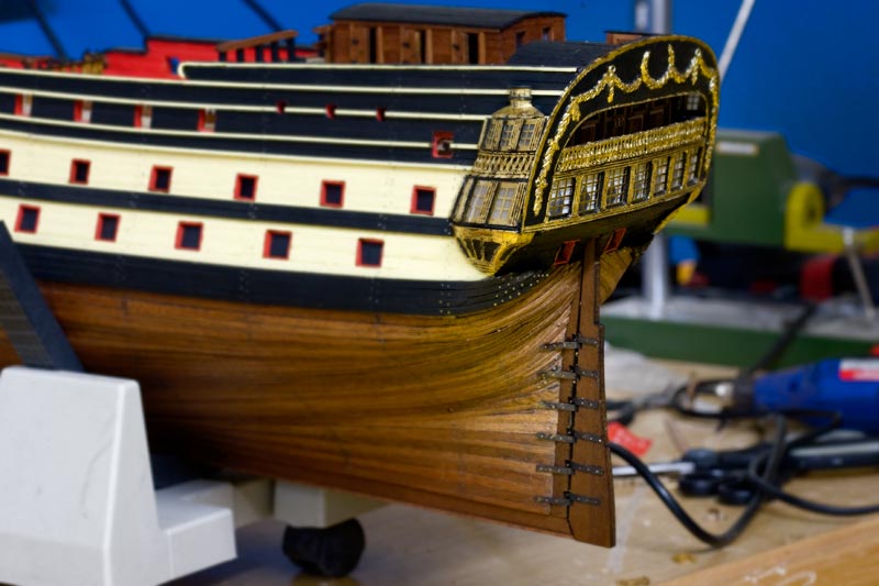

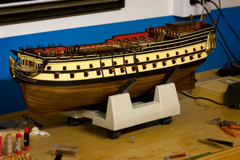

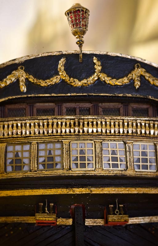

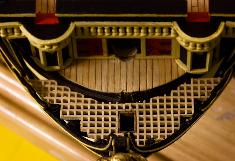

Mas fasciculos de la coleccion: Terminado el foso del combes con las columnas, y terminada la popa en cuanto a colores, he añadido varias molduras envejecidas con pan de oro. Colocados los tres fanales en popa. Tambien colocadas las escaleras de acceso exteriores, los peldaños tambien llevan moldura perimetral... Primeras pruebas con batayolas y coys hechos a partir de gasas de farmacia y envejecidas.
Fotos:
Fotos:

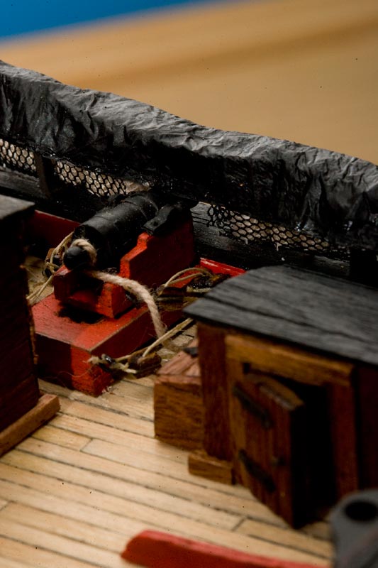

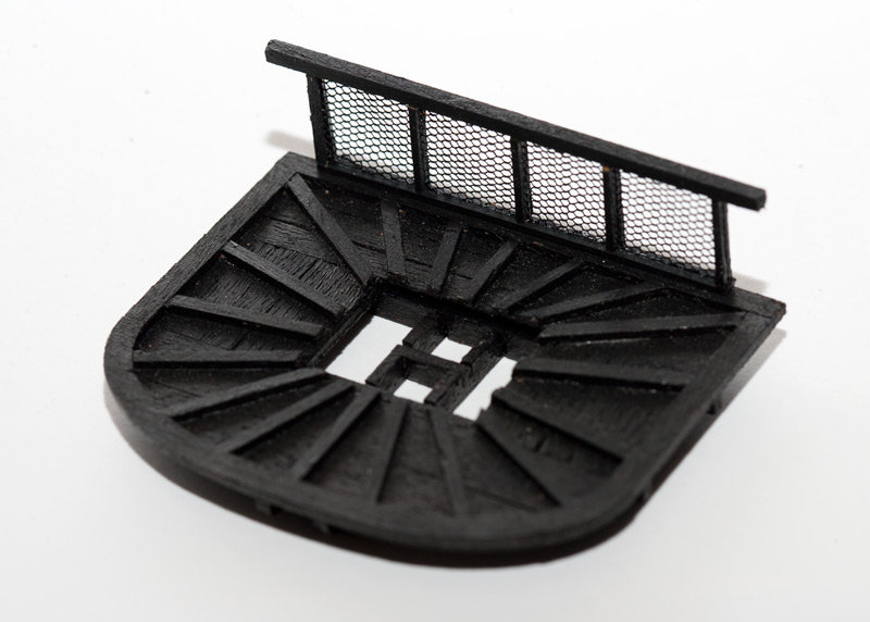

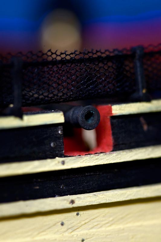

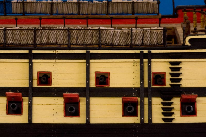

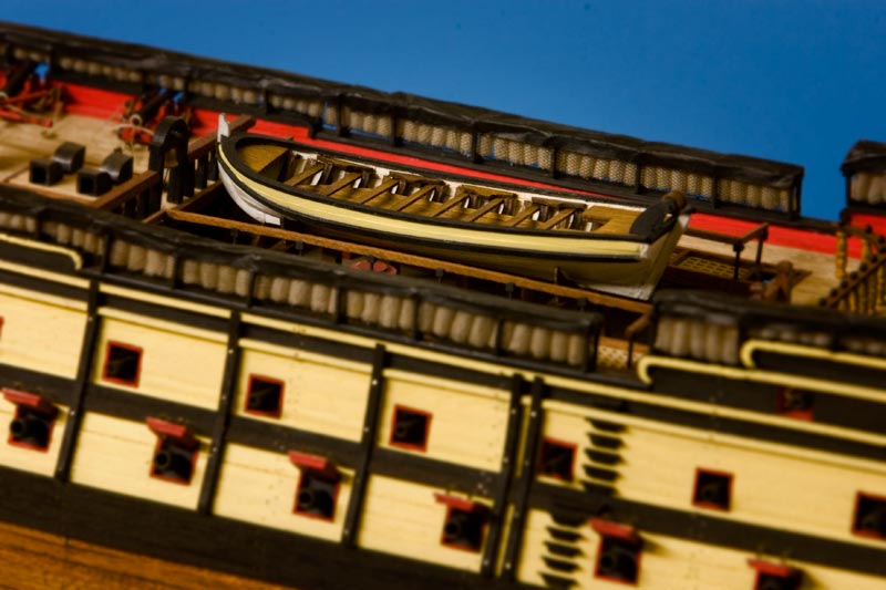

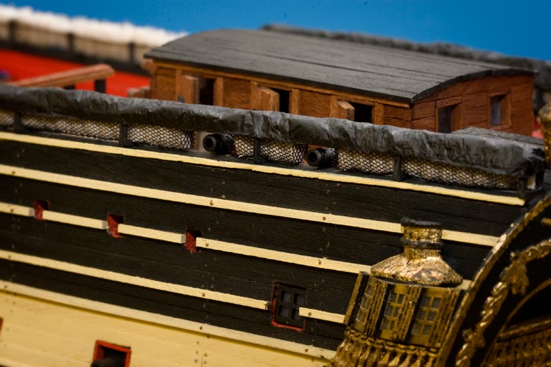

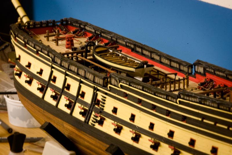

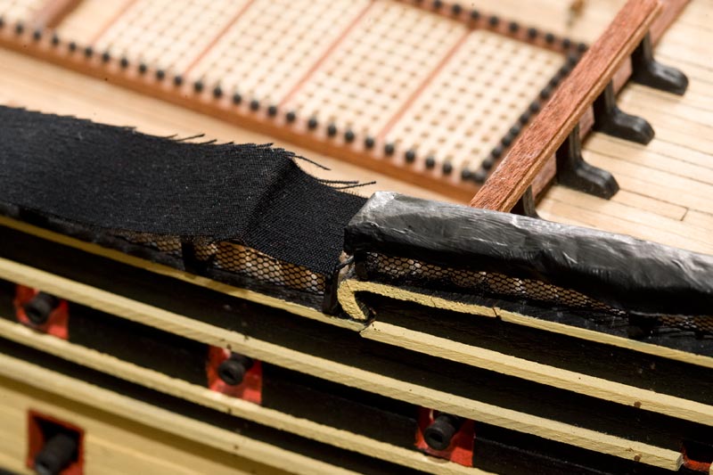

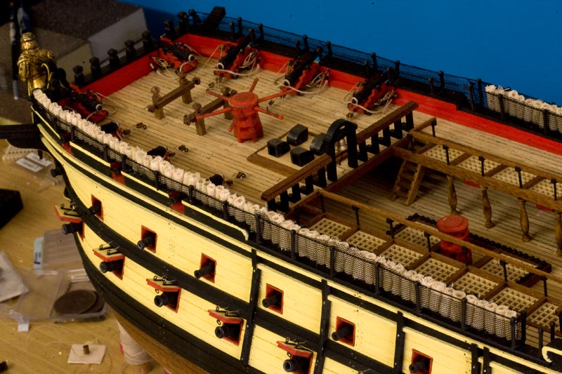

Seguimos con el proceso de batayolas y coys que esta controlado... lo que me costo mas fue colocar la lona embreada, probé varias tecnicas, entre ellas recurri a bolsas de basura y pintadas encima con acrilico negro, pero quedaba fatal, tambien probe con tela negra, pero se salia de escala y quedaba muy gordota, al final las realice con papel de patron dandole dureza con cola blanca y una vez secado el conjunto, darle una caida mas realista y natural, haciendo los pliegues y posteriormente pintados... os pongo unas fotos de todas las opciones, las ultimas son como quedaron al final, aunque en las fotos que seguire poniendo mas adelante tambien os podeis fijar. Tambien he colocado la chalupa y el baupres, comienzo con la arboladura que es donde me encuentro ahora.
Saludos..
Ricardo.
Saludos..
Ricardo.

Que buen trabajo, y que lamina tan guapa tienes seguro que te inspira... Ah cambia la firma!

ESPECTACULAR!!!!, ese espejo de popa esta muy bien echo. El efecto de las cortinas... muy bueno (lo copiare... jeje) y la pintura muy buena. Si sigues así, te va a quedar un modelo de museo. Muy bien lo de aparejar los cañones y documentarte por tu cuenta, es lo malo de los kilts, que ahí fallan.
Sigo atento al avance.
Enhorabuena.
Enhorabuena.

Muy buen trabajo, felicidades, me gusta el detalle de las ventanas del espejo.

Genial, estupendo, magnífico. Me gusta mucho como lo has trabajado. Los detalles con pan de oro le dan un aspecto muy real.
Que gozada ver este tipo de hilo.

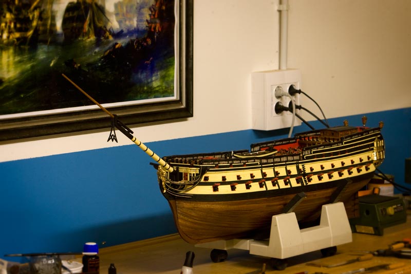

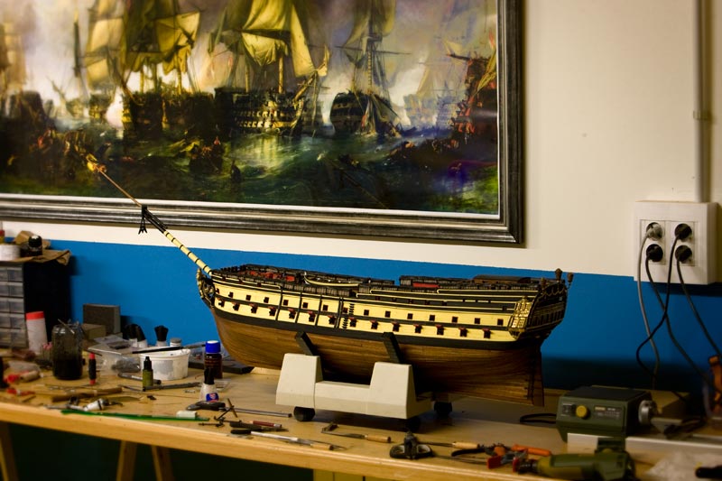

P.D. La peana de trabajo es muy original... jaja

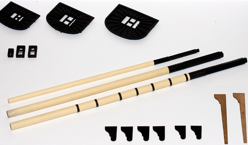

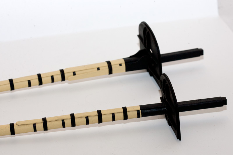

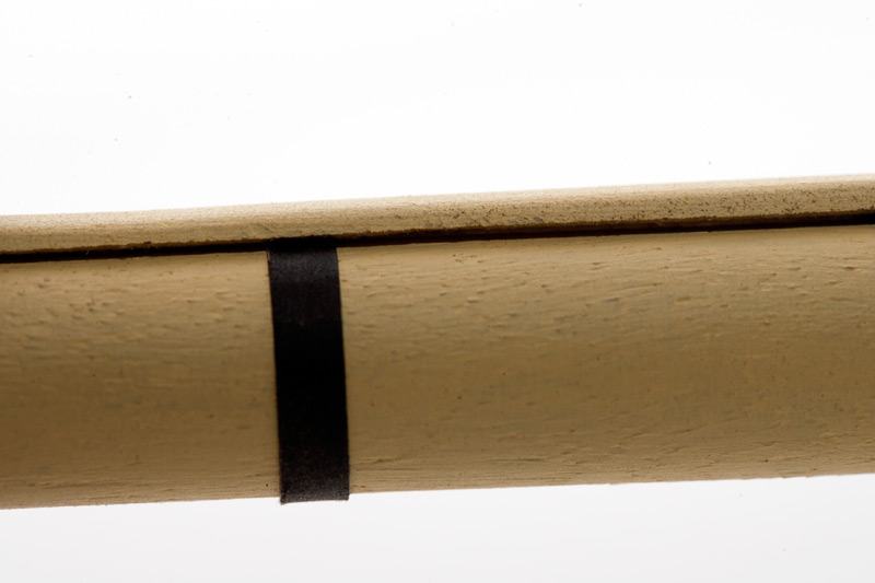

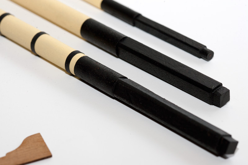

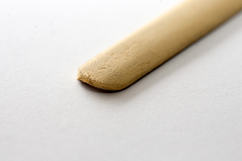

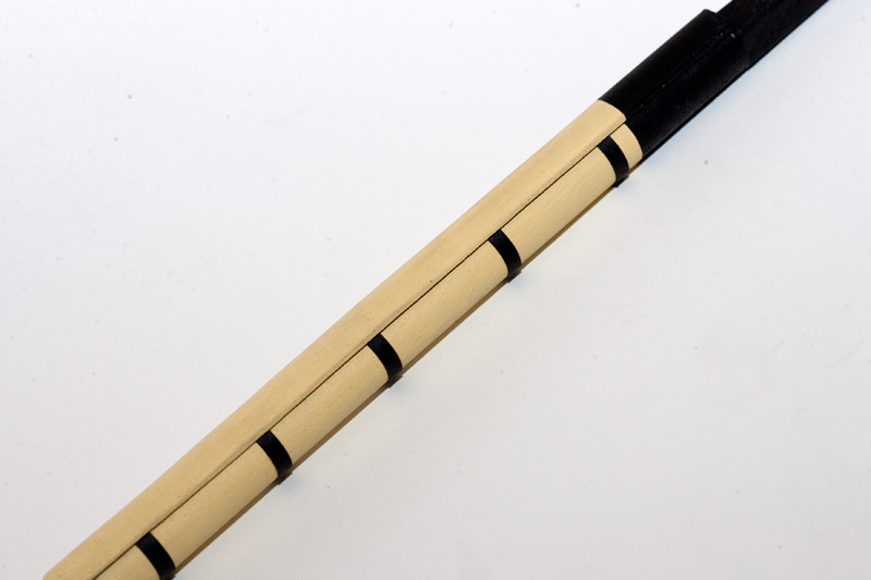

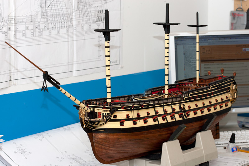

Mas avances... Montaje de los palos machos y de las cofas, las jimelgas estan realizadas en madera y redondeadas en la fresadora, segun occre habia que ponerlas rectas y quedaba raro de narices, los soportes de las cacholas lo hice pero decidi no colocarlos puesto que quedaba todo muy cargado y no se veian bien los zunchos.. me permiti una pequeña licencia, que aunque no eran asi, esteticamente me gustaba mas. Podeis ver los palos con y sin en la foto 174. El galces de los palos esta realizado con la sierra de disco.
Saludos..
Ricardo.
