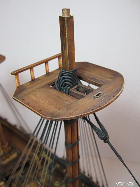

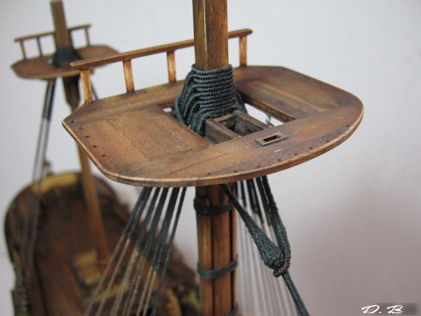

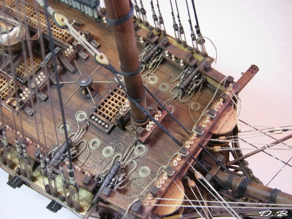

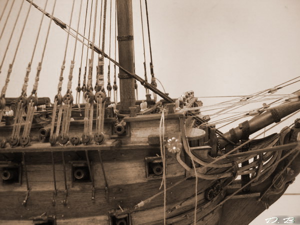

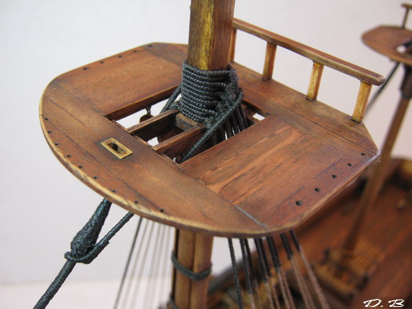

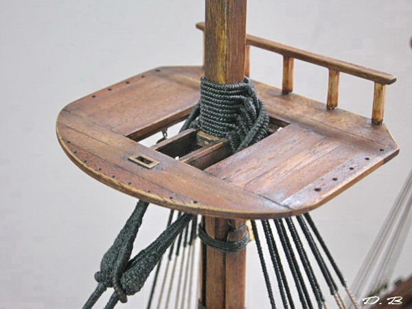

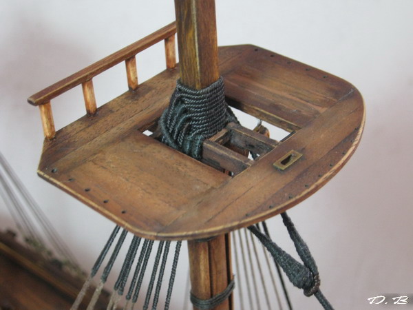

Hola todos
Seguimiento
Forrado del estay y realizacion de su collar
Colocacion ( prueba )
Pronto
Realizacion del Contra-estay
La colocacion de los conjuntos ( estayes + vigotas + cabos ) se hara posteriormente
Feliz dia para todos
Pura Vida
Dominique
Seguimiento
Pronto
Pura Vida
Dominique

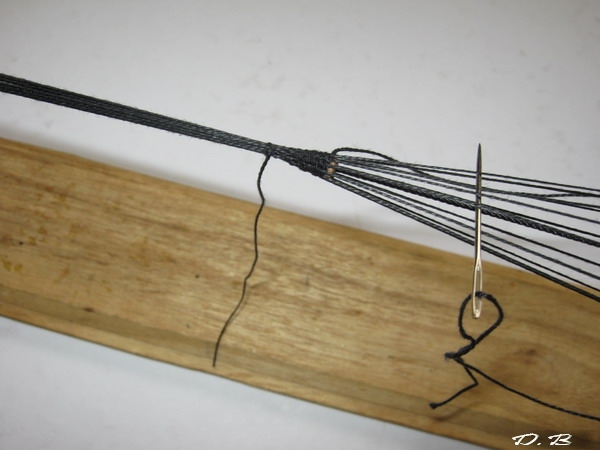

Re: San Juan Nepomuceno 1/90 ( paso a paso )

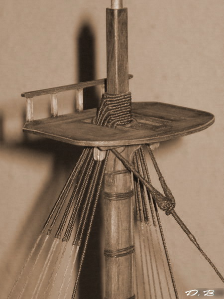

Muy ingenioso Banton ...
Pero perdona que lo pregunte, quizas soy un poco torpe
¿Como realizas la "costura/trenzado" del barrilete??, el de la foto ...
D. Cosme Damian de Churruca
- banton
- Mensajes: 1495

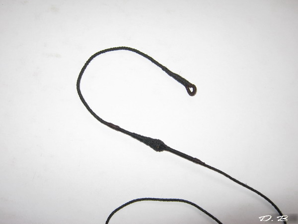

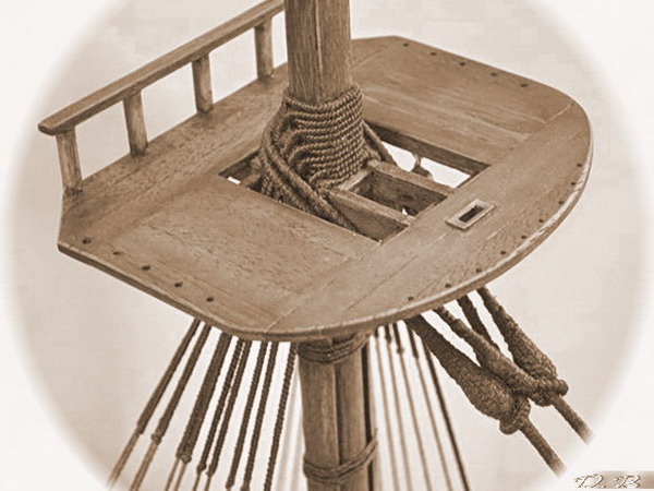

Hola Maes MiguelMMP escribió:Muy ingenioso Banton ...
El fondamento es aquel del trezado que nuestras Señoras usan para sus manualidades de costuras y en mismo tiempo del trabajo que nuestro amigo compañero Gaz 666 tuvo la gentileza de postar( El Montañes ) sobre un Foro amigo .
Primero, despues de atar los 12 hilos con un nudo , tome otro hilo con una aguja atandolo cerca del primero( nudo ) y empezo dar la primera vuelta 1 hilo de bajo y despues en cima del otro hasta hacer la primera vuelta .
Despues de dar una vuelta y por no coincidir con el hilo ,salte 1 a empezar la segunda vuelta y otro a media vuelta para tener todo los hilos prensados .
Al principio es muy complicado a agarar el ritmo y casi perdi la paciencia para hacerlo pero despues de tantas pruebas me salio un resultado mas o menos acertado .
Por supesto , de conocer mejor la tecnica , el nombre de hilos puede variar en numero impar es decir 11 - 13 - 15 - 17 .
Intente esta prueba con 12 hilos, pueda que con 11 o 13 hilos sale mejor y menos complicado para hacerlo , confieso que de costura no me cuadra nada
Espero Maes Miguel que Usd sera mejor costurero que este humilde aprendiz
Feliz dia
Un fuerte abrazo
Dominique
De escandalo ese barrilete Dominique, mis mas sinceras felicitaciones! ahora a perfeccionar la tecnica, que hay unos cuantos en el barco!

qaz_666 escribió:De escandalo ese barrilete Dominique, mis mas sinceras felicitaciones! ahora a perfeccionar la tecnica, que hay unos cuantos en el barco!
Hola Ricardo
El merito lo tiene tu por habernos enseñado la idea del trezado sobre un barrilete , lo menos que puedo hacer es agradecerte al nombre de todos
Vamos a ver como me sale mejor este asunto
Feliz final de semana
Un fuerte abrazo
Pura Vida
Dominique
Aprendiz somos todos, Sr Banton. Estamos muy agradecidos a vosotros, a Gaz 666 y a ti, por el truco. El detalle de 12 ó 13 hilos solo era una aclaracion que me surgió mientras lo hacia mentalmente.banton escribió: ...
... pueda que con 11 o 13 hilos sale mejor y menos complicado para hacerlo , confieso que de costura no me cuadra nada
Gracias, y seguir asi
P.D.: Cuando yo llegue a este trabajo tu puede que lo hayas "botado".

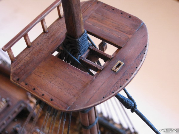

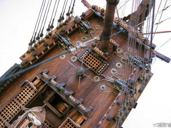

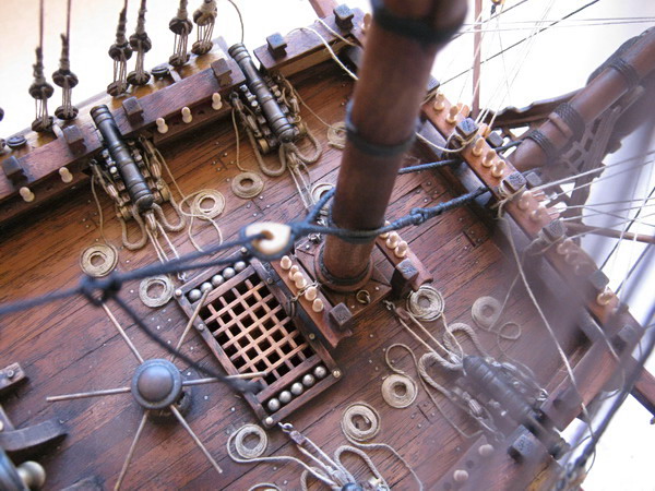

- banton
- Mensajes: 1495

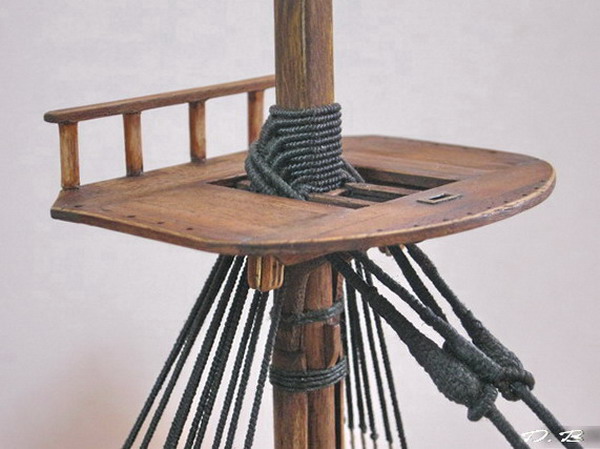

Hola todos
Realizacion del Contra-estay : Idem ( forrado del cabo / trenzado del barrilete / bucle .
Colocacion para efecto de pruebas :
Nota :en el montaje definitivo los barriletes estaran en el mismo sentido
las fotos
Pronto
Colocacion de los estayes
Pura Vida
Dominique
las fotos
Pronto
Pura Vida
Dominique

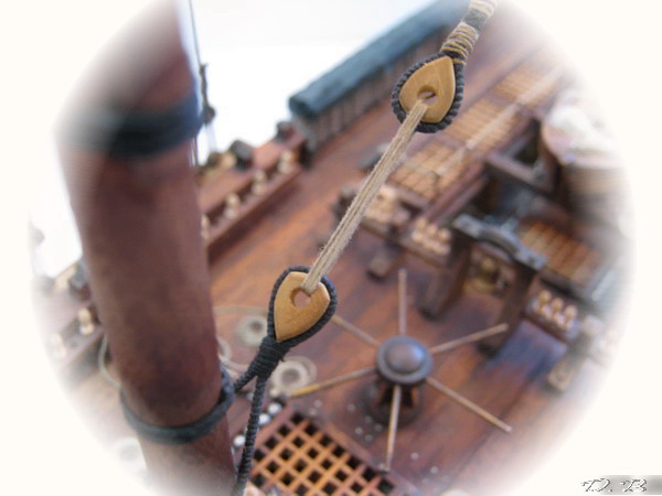

- banton
- Mensajes: 1495

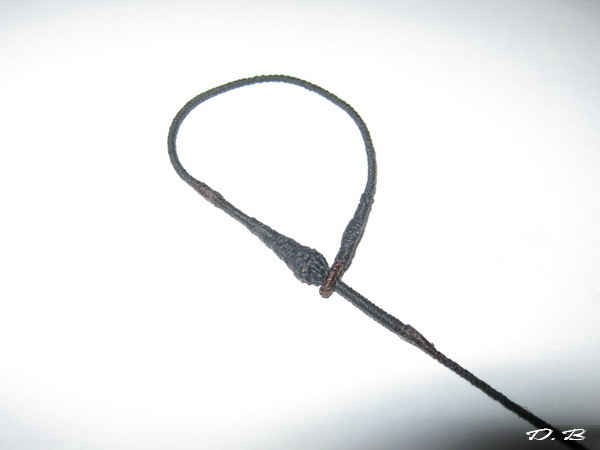

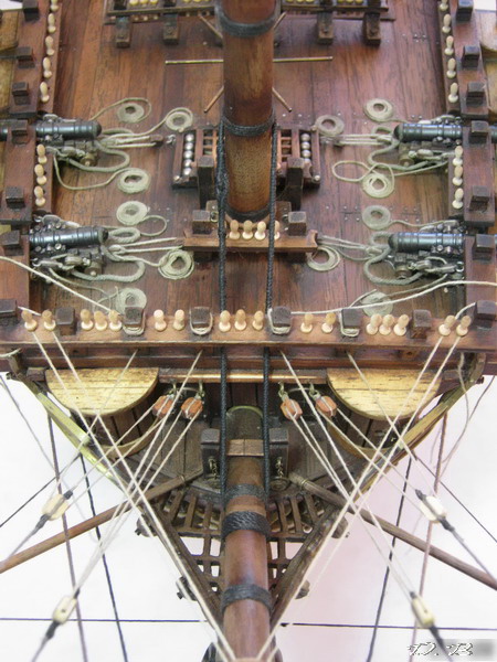

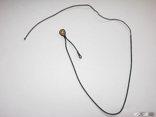

hola todos
Realizacion del collar del estay mayor/ Colocacion.
Hilo de 1mm fourrado / 300mm de largo
Colocacion de la vigota ciega
Montaje :
Pronto
Idem para el contra estay
Pura Vida
Dominique
Montaje :
Pronto
Pura Vida
Dominique

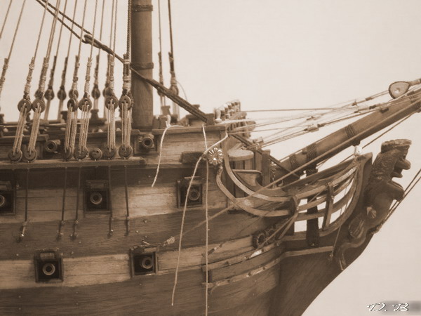

Que grande Dominique, como siempre a tu altura... Pregunta: viene asi en los planos el collar? te lo digo porque yo ando tambien entre stays, barriletes y collares y en el mio no se parece mucho la cosa , es decir, la factura tecnica en tu ejecucion es excelente, pero no me acaba de convencer la forma que adquiere el conjunto. Todos los navios que he visto llevan el stay/contrastay rodeando los obenques, despues el barrilete de stay y termina en el otro lado en una vigota ciega. Por otro lado, el collar idem de idem tambien terminando en otra vigota ciega. Y por ultimo, ambas vigotas ciegas se cierran entre si mediante una maniobra de cabo mas fina.
A ver que me cuentas
P.D. tienes un mp
P.D. tienes un mp
- banton
- Mensajes: 1495
Hola Ricardoqaz_666 escribió: Pregunta: viene asi en los planos el collar? te lo digo porque yo ando tambien entre stays, barriletes y collares y en el mio no se parece mucho la cosa , es decir, la factura tecnica en tu ejecucion es excelente, pero no me acaba de convencer la forma que adquiere el conjunto. Todos los navios que he visto llevan el stay/contrastay rodeando los obenques, despues el barrilete de stay y termina en el otro lado en una vigota ciega. Por otro lado, el collar idem de idem tambien terminando en otra vigota ciega. Y por ultimo, ambas vigotas ciegas se cierran entre si mediante una maniobra de cabo mas fina.
el montaje esta lejos de ser terminado puesto que el hilo que ve amarado a la vigota ciega es para hacer correctamente las reatas de la union de las 2 extremidades del cabo
Aqui el archivo para mejor resolver
Fuente : Rigging period Ship model autor : Lennart Petersson
Feliz domingo
Pura Vida
Dominique
Última edición por banton el Mar Ene 21, 2014 6:25 pm, editado 2 veces en total.

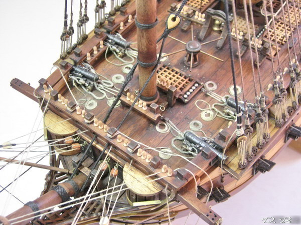

- banton
- Mensajes: 1495

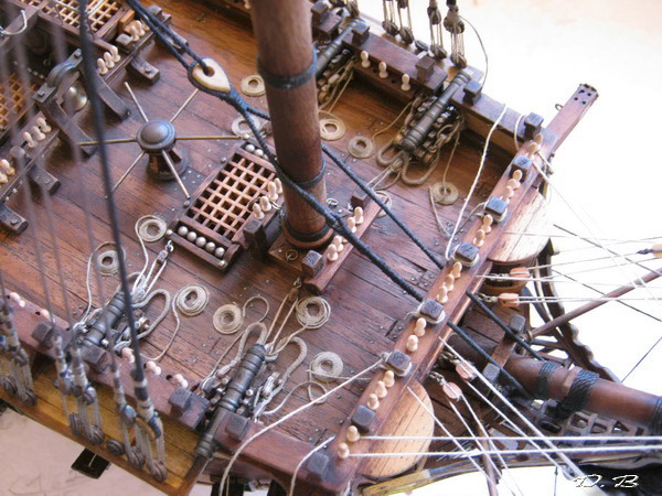

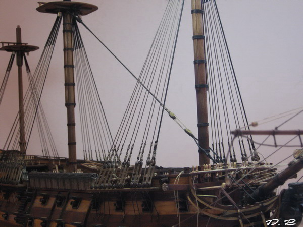

Hola todos
Montaje del estay major
Pronto :
Montaje del contra-estay
Pura Vida
Dominique
Pronto :
Pura Vida
Dominique
Última edición por banton el Mar Ene 21, 2014 6:28 pm, editado 1 vez en total.
- carlosys
- Administrador Web
- Mensajes: 2017
- Ubicación: Tarragona
Chapó!!!
Por cierto, vigila que queden bien tensos porque a mi uno de ellos se me "aflojó" al cabo de algunas semanas. Imagino que al ir poniendo otras maniobras, alguna tiro hacia el lado contrario y eso hizo que cediera, pero por si acaso,tenlo en cuenta.
Saludos y sigue así que está quedando de primera.
