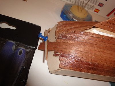

Re: EL SAN JUAN Y EL MISTRAL

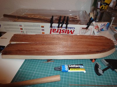

En el foro hay unos tutoriales muy buenos sobre el forrado. Los barcos con las proas afiladas no son demasiado complicados. Y te puedo asegurar que con las tracas finas del segundo forro con una buena tijera se hacen virguerias.

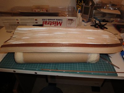

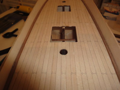

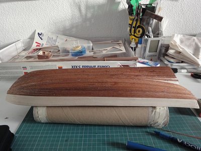

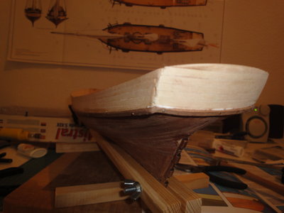

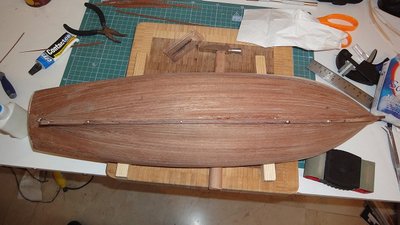

EL MISTRAL

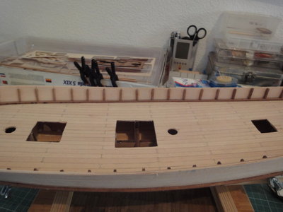

Bueno, voy a poner fotitos de lo que he estado haciendo desde que he retomado el Mistral, a ver que os parece, y por supuesto y como no puede ser de otra manera se aceptan críticas de toda clase... también piropos de toda clase.. no todo va a ser malo, jeje.

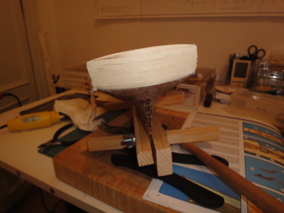

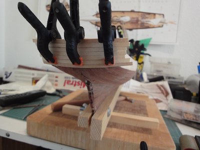

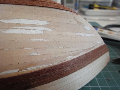

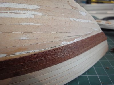

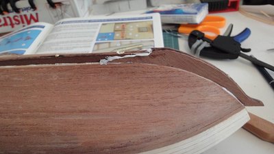

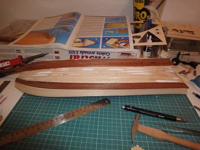

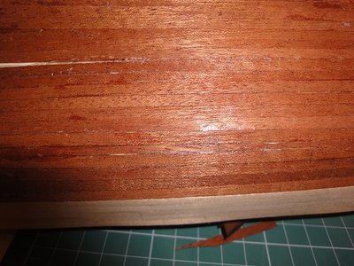

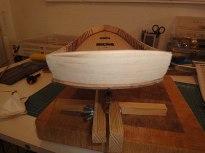

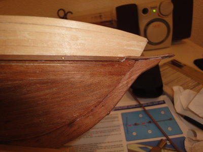

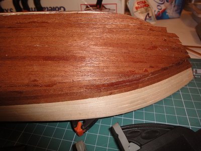

EL MISTRAL

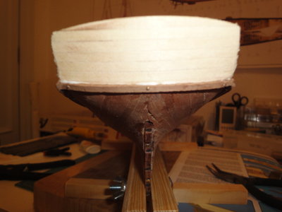

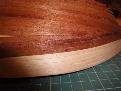

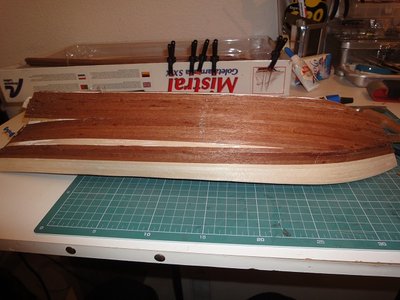

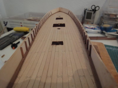

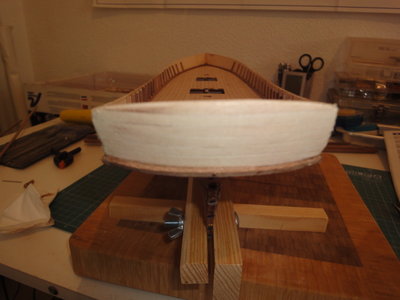

Bueno aquí vemos el segundo forro del casco que se hace sobre el primero, que fue en la situación que dejé el barco. Mientras vamos viendo elementos, que mientras se secan las tracas de forrado, se van haciendo para no perder el tiempo...

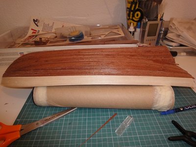

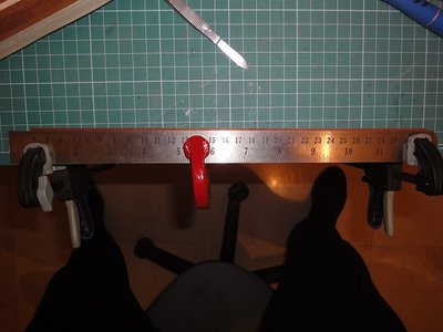

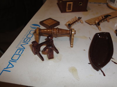

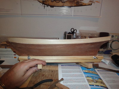

EL MISTRAL

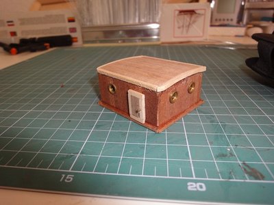

Seguimos con mas fotos...

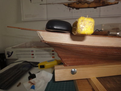

EL MISTRAL

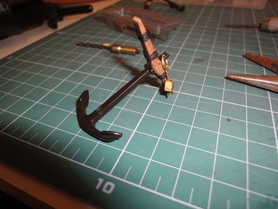

Más fotos...

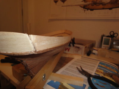

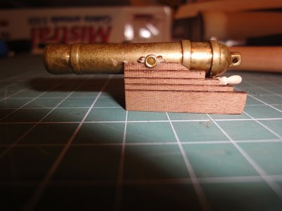

EL MISTRAL

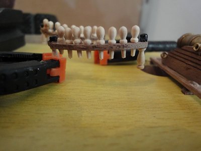

Más...

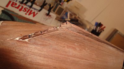

EL MISTRAL
y últimas por hoy..

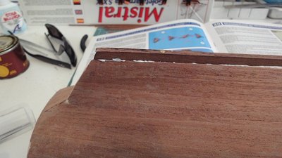

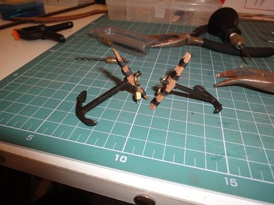

Tiene buena pinta, si quieres un consejo para las piezas pequeñas mejor pegarlas con una gota de ciano y lo que te quede del segundo forrado sin cubrir, si es poco usa el serrín del lijado de él tambien con un poco de ciano, despúes de barnizar no se nota en exceso.
Lo que pasa Josezerzo, es que no me suele funcionar bien el ciano, puede ser porque lo he comprado en un chino y no vale nada... Pero nunca me pega bien, me hace siempre una guarrada, lo único que me pega bien son las yemas de los dedos...josezerzo escribió:Tiene buena pinta, si quieres un consejo para las piezas pequeñas mejor pegarlas con una gota de ciano y lo que te quede del segundo forrado sin cubrir, si es poco usa el serrín del lijado de él tambien con un poco de ciano, despúes de barnizar no se nota en exceso.
He comprado masilla de color sapelli, y haré una prueba antes para ver si funciona, para tapar las juntas que no se hayan llenado con el forrado.
En mares serenos,no se forman marinos buenos.
En construcción: San Juan Galeón del XVI. Terminado: El Mistral.
http://www.modelismonaval.com/foro/view ... =22&t=5235" onclick="window.open(this.href);return false;
Terminado: Lancha S.J. de Nepomuceno. Proyecto: Bombarda La Candelaria.
- josezerzo
- Mensajes: 1561
- Ubicación: España, Madrid
Hola, el secreto del ciano es usar lo minimo imprescindible, si echas mucho no pega o tarda mucho, sobre el forrado si la masilla es de promade te va ha quedar demasiado clara, lo mejor es usar el serrín del forrado o tiras muy finas de los listones pero verás que se rompen.

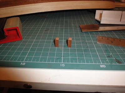

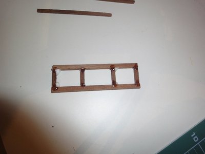

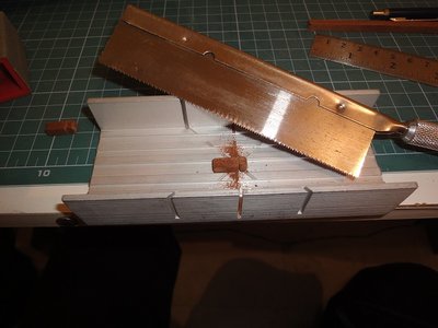

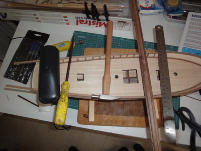

EL MISTRAL

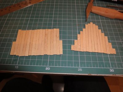

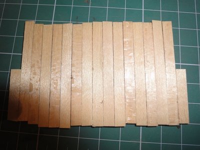

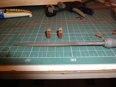

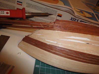

Ya, en la foto 1066 y 1067, lo que pretendo es cortar una tira muy fina para un atún, muy largo que me salió en el forrado, que aunque lo conseguí me costó un trabajo...

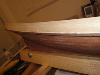

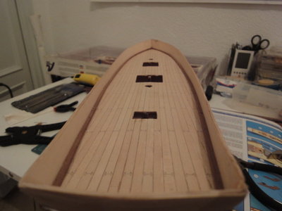

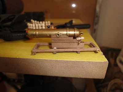

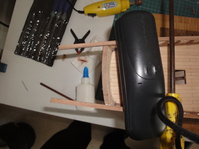

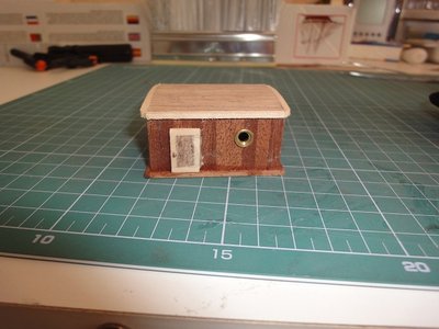

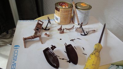

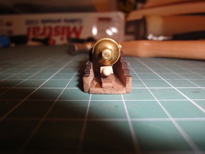

EL MISTRAL

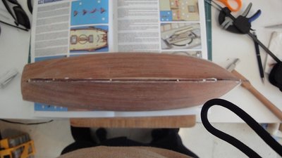

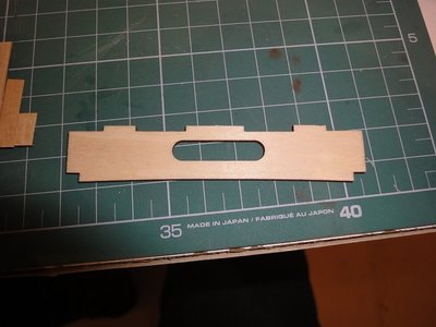

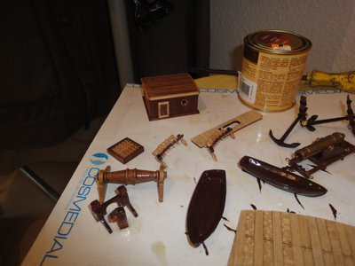

Bueno seguimos poniendo algunas fotos más de como vamos realizando el trabajo. Por ahora estamos con el casco, y la superestructura.

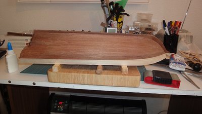

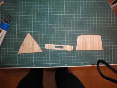

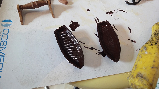

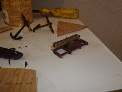

EL MISTRAL
Ahi van.

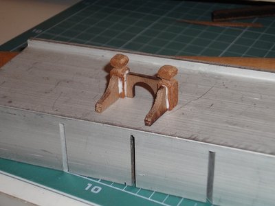

EL MISTRAL
Otra tanda...
