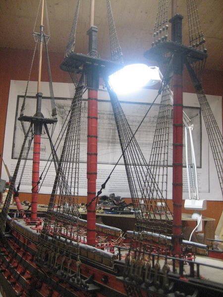

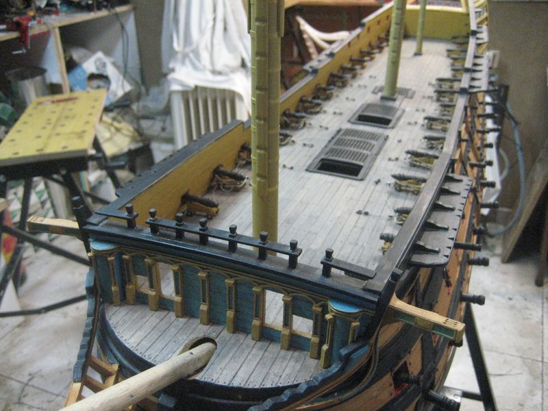

una de flechastes,que jarton........ :shock:
Trancos
Mensajes: 330
Mensaje por Trancos »
Preciosa foto, como todas.

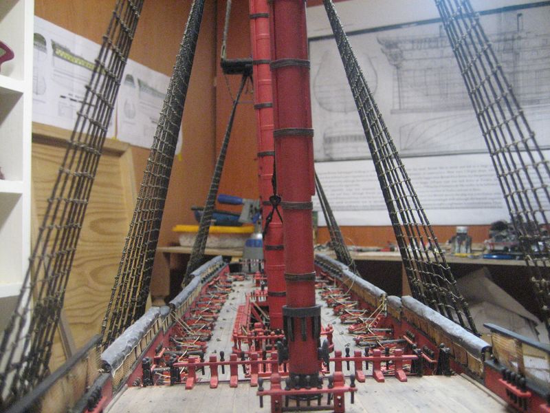

montados cañones de la tercera bateria del neptune
