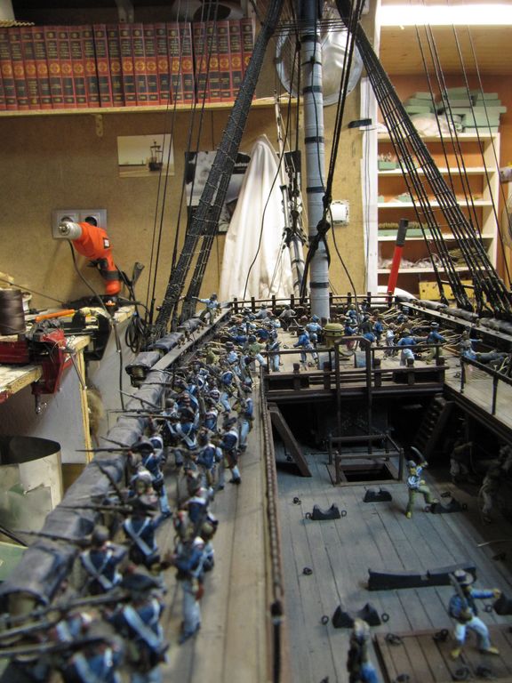

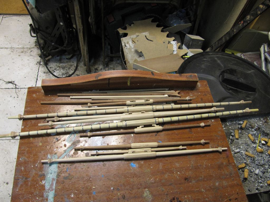

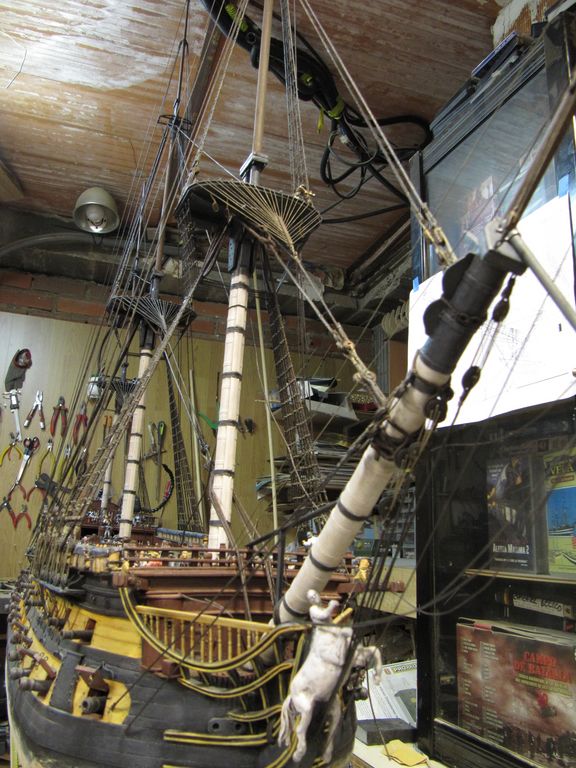

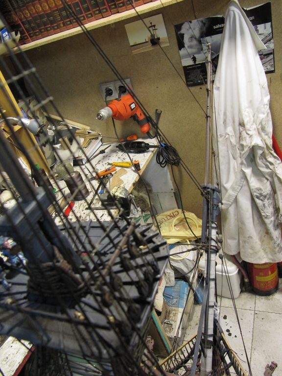

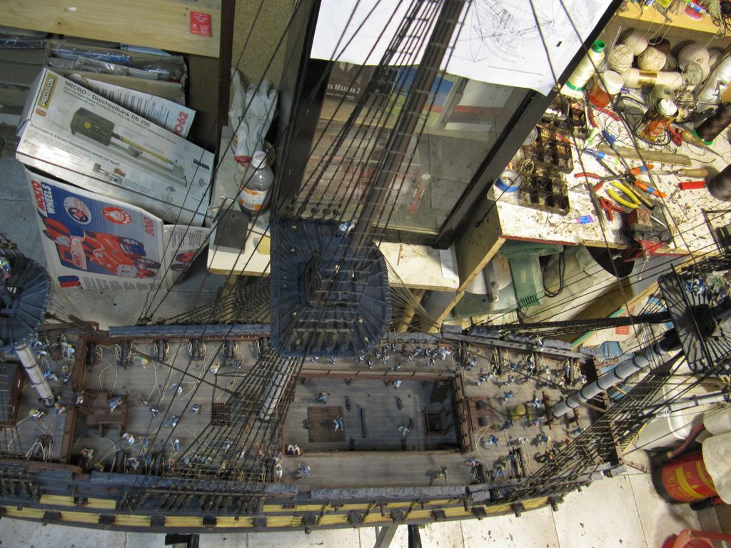

mas detalles de la jarcia firme ,ahora con la de labor
os pongo el estado de cada barco,para terminarlos y ponerlos en su nueva base,con los destrozos del combate incluidos
Leviathan falta:fanales algo de tripulacion y pequeños destrozos en casco y velas
San Agustin falta:fanal,remate de jarcias en velas,pequeños destrozos en casco y jarcia
Africa falta:poner velas y aparejarlas,fanales,banderas,algo de tripulacion,practicamente sin daños
neptune falta,casi toda la jarcia,toda la tripulacion,fanales,anclas,con algunos destrozos en casco y jarcias
Bucentaure falta:todo la jarcia de labor,fanal,anclas,banderas y graves destrozos en el palo de mesana
Santisima Trinidad falta:remate de aparejos de velas,fanales,anclas,toda la tripulacion y algunos destrozos en casco y jarcias
Fragata falta:fanales,banderas y toda la tripulacion,sin destrozos
Balandro falta:tripulacion,banderas,sin destrozos

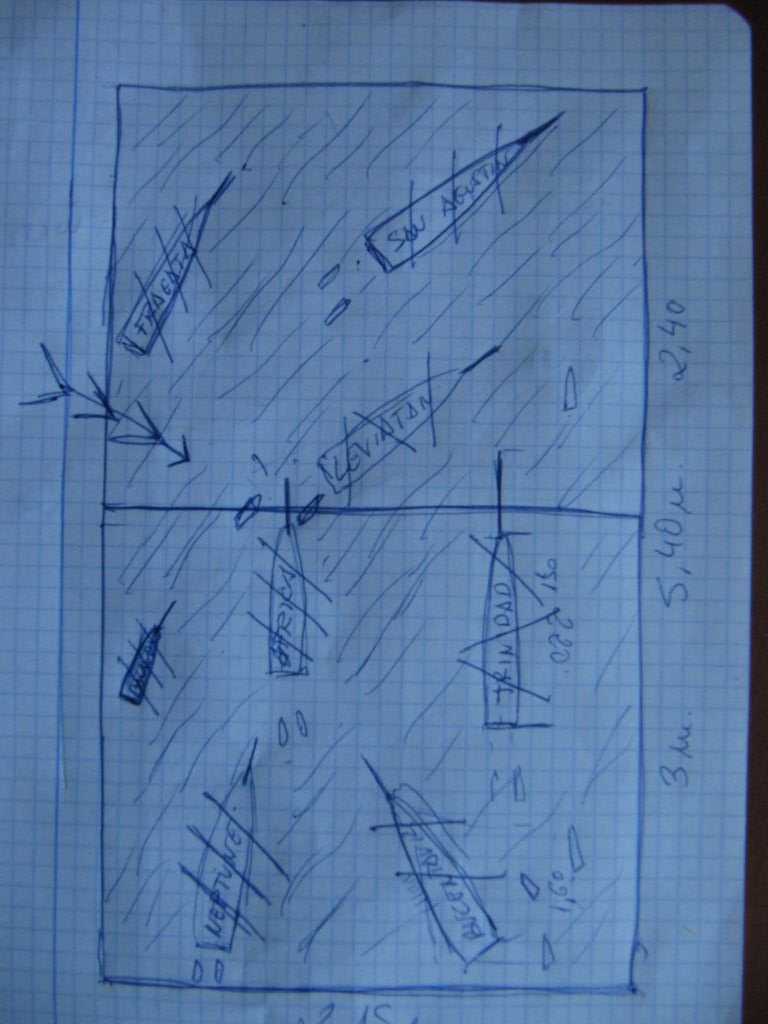

este el el boceto de la nueva base del diorama,dividido en dos partes y reestructurada la colocacion de los barcos,como se ve en las medidas se va a mas de 10 metros cuadrados
la semana que viene la hare,es una estructura de hierro,asi que me pegare el harton de soldar :lol:

Curro escribió:gracias Lorenzo :wink:
Si que va a quedar lucidor !! :D :D

Curro, una consulta, que significan esas diagonales que dibujaste sobre cada barco, pregunto porque no son todas iguales, algunos barcos tienen 2, otros 3, y en diferentes direcciones.
Otra cosa, las flechas que estan en el medio hacia la izquierda del dibujo, en direccion sureste, es el sentido del viento?

Supongo que representan como van las vergas, unas en facha otras en viento…, para acercar el barco a la batalla, o para la navegación, alrededor del campo de batalla, para observaciones (la fragata, la balandra).
Las flechas, la dirección del viento.
Curro una pregunta; ¿habran lanchas en el agua, o me parece?

Frigate te ha contestado :lol: claro que habra botes,unos cuantos :wink:

Otra cosilla sobre el diagrma.
El Leviatán pretendes que esté en facha?
Lo digo porque
1. Veo una verga cruzada.
2. Pero al tener el viento por la aleta, con esa disposicion de vergas,tanto trinquete como mesana empujan con fuerza el barco mientrtas que la mayor no lo frena. De hecho yo solo sé poner en facha con viento de través.
O es que está virando?
( Es pregunta por vicio)
Curro

pues la verdad estoy un poco pez,con esto de los vientos..........si vuesa merced es tan amable de ilustrarme y decirme la correcta posicion de las velas en cada barco.....se lo agradeceria,mira que he leido algo,pero no me entero muy bien del asunto :wink:

me he liado yo solo al cambiar la direccion del viento mentalmente. No está tan mal como decia antes, ya que si le llega casi de un traves.
Habria que conocer el barco y saber como lleva la cangreja y los foques, que son los que lo establizan en el giro.
Con buques de ese tamaño y velas es lioso, he hecho alguna simulacion y la siguiente configuracion me sale mas estable.
Es decir con cangreja y trinquete tienes una forma de flecha que mantiene la orientacion de la proa y las velas de mayor ( la mayor en si esta arriada) se van regulando para regular la direccion ( avante y atras) segun la resultante de las demas. En el simulador se puede hacer bien.
Entonces por lo que veo en el caso de Neptune y Africa, simplemente han desventado todas sus velas.
El Trinidad y el Bucentaure ( solo le has puesto dos palos) irian hacia atras.
El trini podrias ponerlo como el Africa ya que están paralelos.no?
