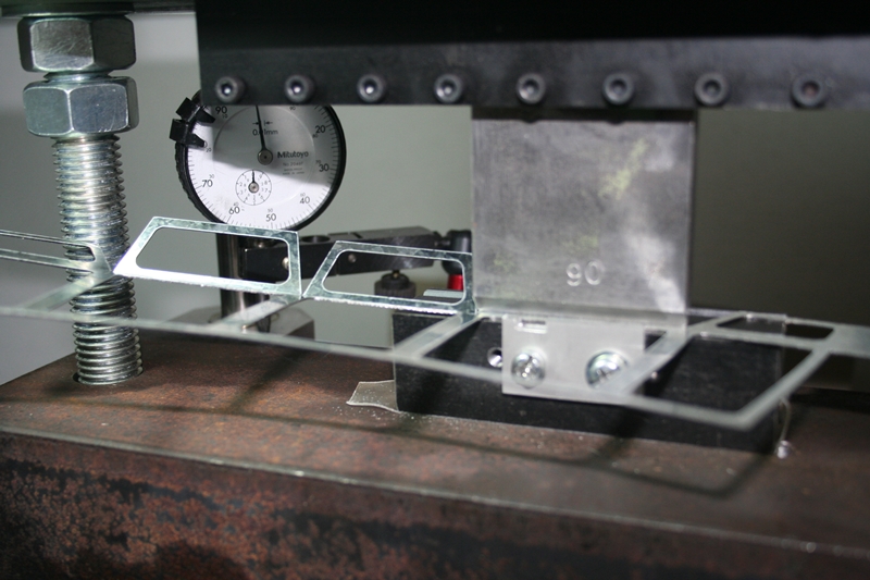

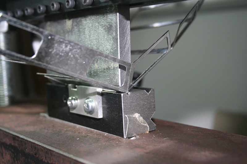

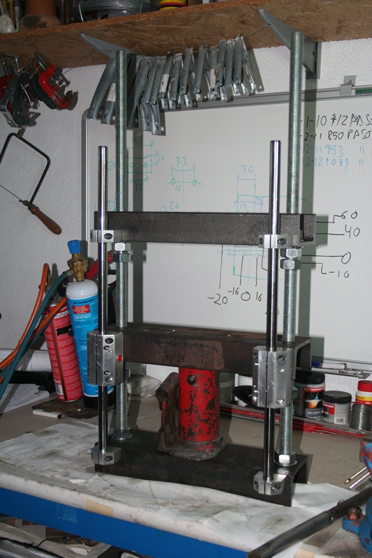

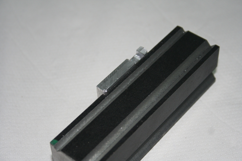

Tras realizar un primer intento de plegar el puente con la prensa me he encontrado con varios problemas: Es complicado el hacer el pliegue por donde uno quiere. El carro (la pieza central) esta apoyado sobre el gato en el centro, po lo que si el esfuerzo al plegar no es uniforme, la pieza se pliega mas por un lado que por el otro y además hay que estar contimuamente poniendo a cero el comparador para tener una cierta precisión en el ángulo del pliegue.

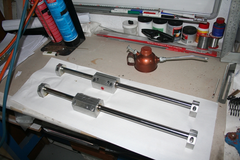

Tras darle unas vueltas he decidido colocar guias al carro y fabricar un tope para posicionar la pieza a la hora de hacer el pliegue y ha funcionado a la perfección.
Con las modificaciones de la prensa terminadas, he realizado los pliegues del puente y la superestructura a la primera en un par de horas. Adjunto unas fotos.
Alberto.
Matriz con la guia colocada.
Guias para el carro.
Detalle del taladrado de las sujecciones de las guias en una atada para garantizar el paralelismo de las guias una vez montadas.

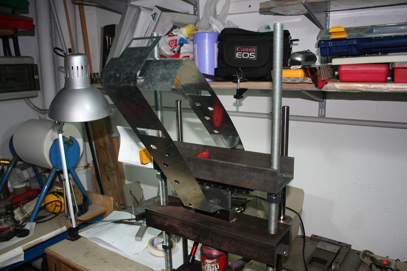

La prensa con las guias montadas vista por detras.
La prensa con las guias montadas vista por delante.

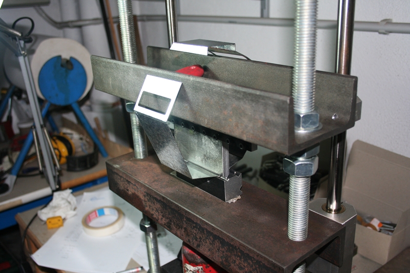

Detalle de la prensa con el utillaje montado y el comparador montado. La matriz esta sujeta con cinta de doble cara.
Detalle de colocación en el utillaje de la pieza a doblar con el tope.
Detalle de la pieza preparada para el pliegue vertical.
Detalle del pliegue realizado.

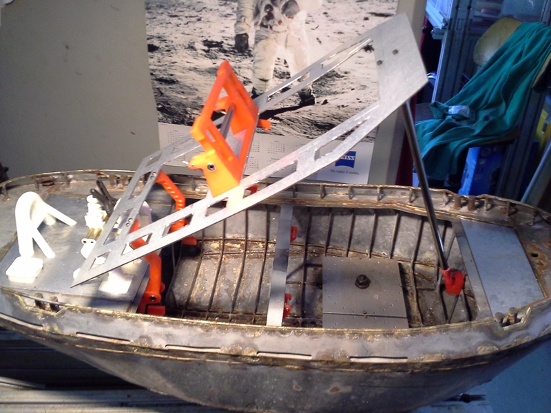

Vista del puente presentado.

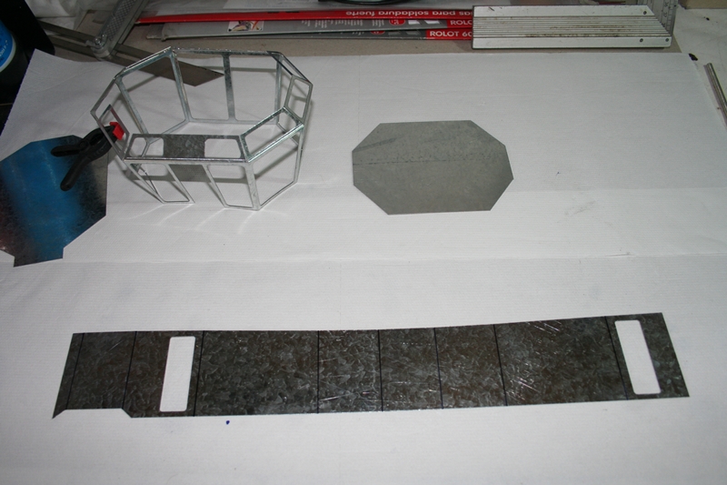

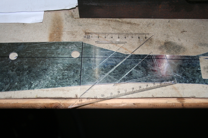

Trazado de los pliegues con escuadra y cartabón a partir de la línea de nivel. La línea de nivel la saco a partir de dos ojos de buey simétricos.

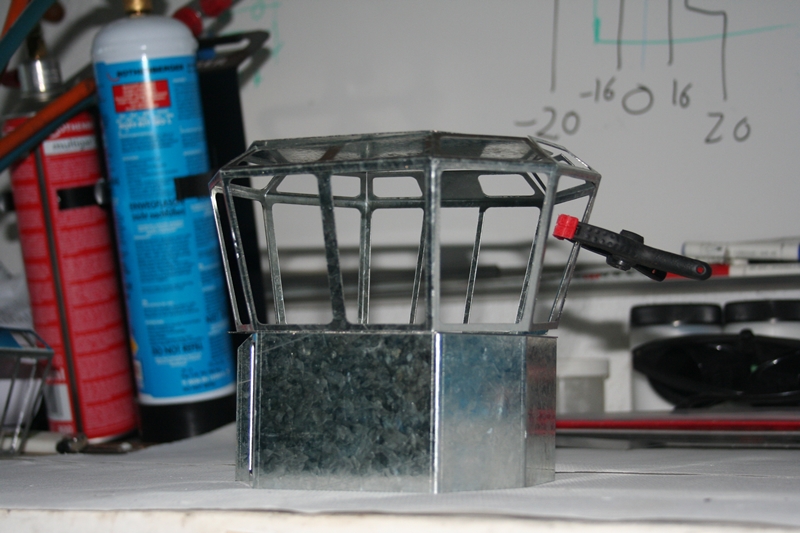

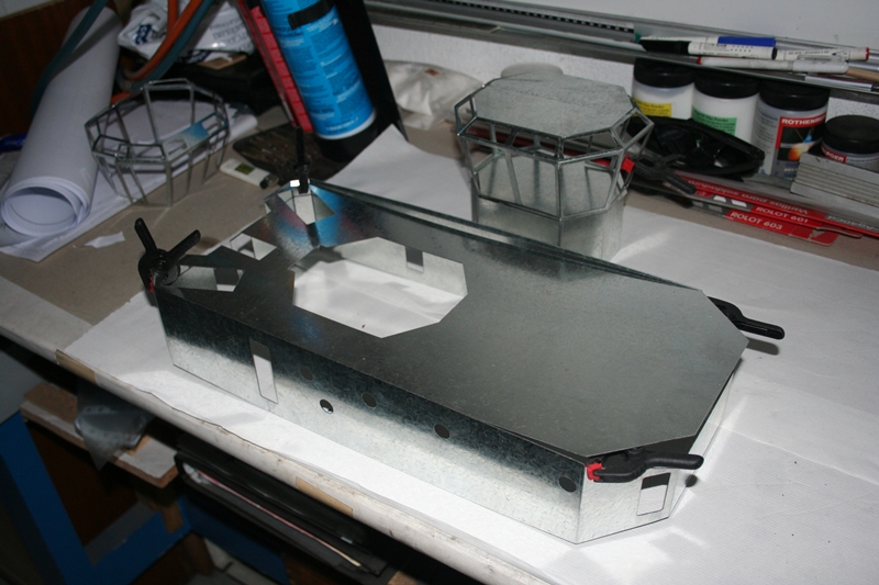

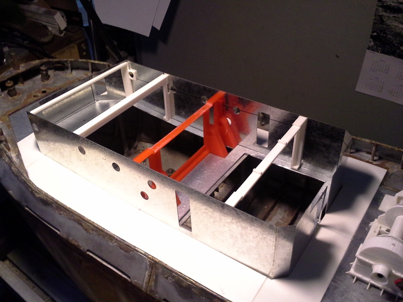

Detalle del plegado de la superestructura.
Ultimo pliegue de la superestructura.
Detalle de la superestructura con la cubierta presentada.

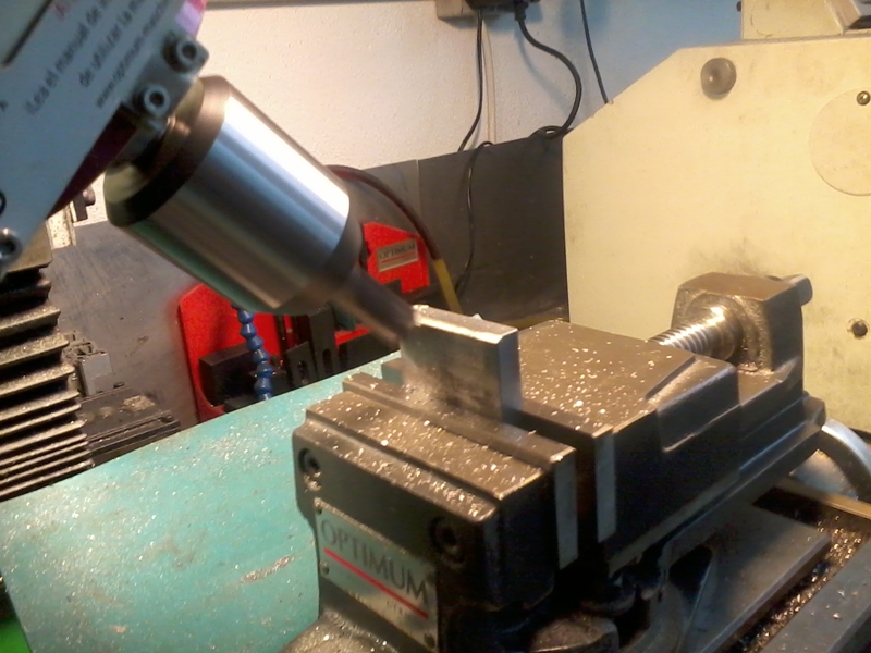

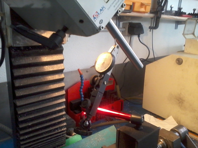

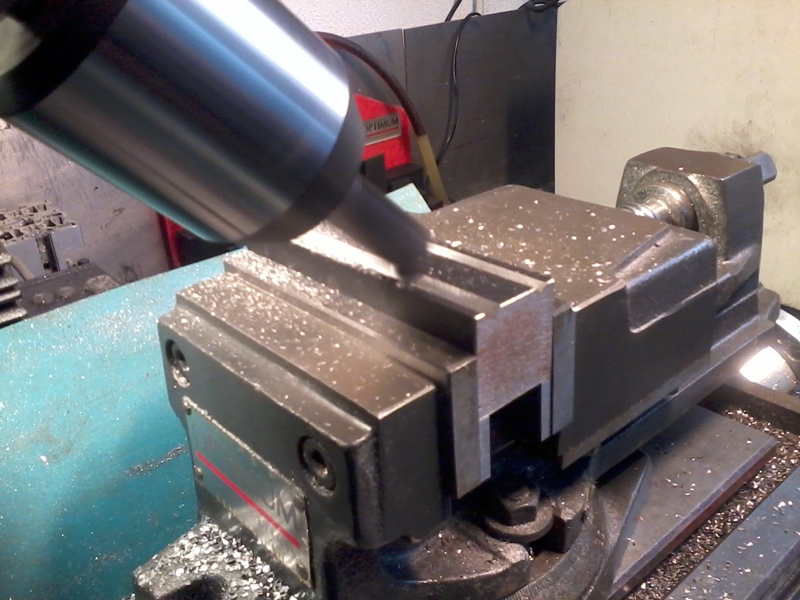

Tanto la matríz como los punzones so de fabricación casera, para ello he inclinado 45º el cabezal de la fresadora. Adjunto alguna foto.
Las guías son usadas descartadas del curro que he limpiado y ajustado, de todas formas en ebay se pueden conseguir de segunda mano. También se pueden utilizar barras calibradas y casquillos antifricción.
Alberto
Detalle de la comprobación del ángulo del cabezal con un mandrino patrón y un comparador.
Fresado del punzón.
Fresado del punzón.
Fresado de las "V" de la matriz.
Juego completo de matrices y punzones.

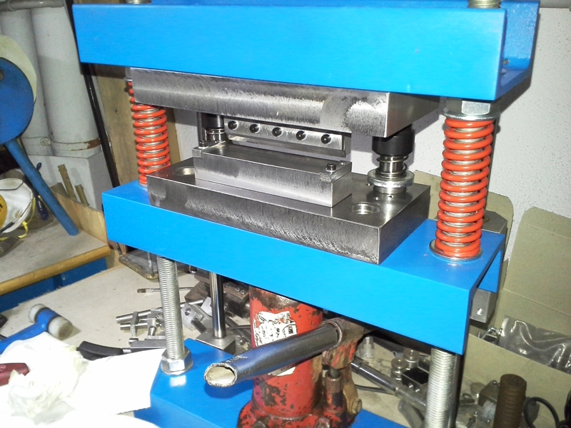

Prensa con el útli dde doblado y una manita de pintura...
Prensa con el útil de corte. Puede cortar hasta 100mm en chapa de 0.6mm.

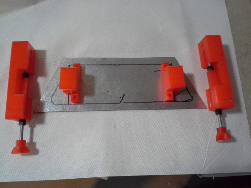

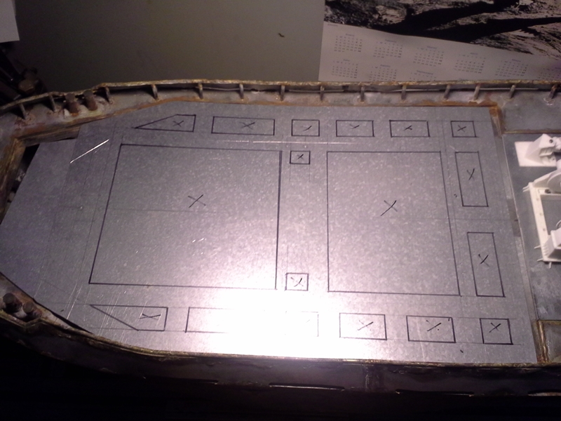

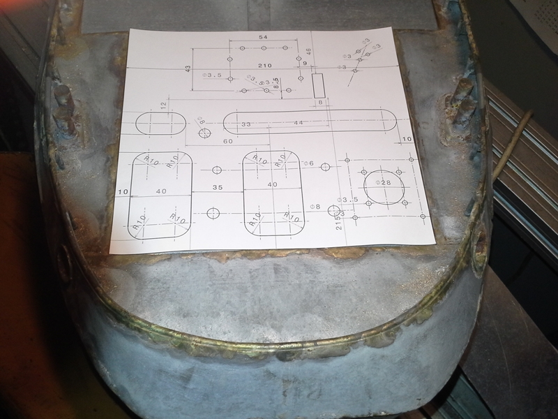

plantilla para marcar taladros y aligeramientos en la tapa de popa.

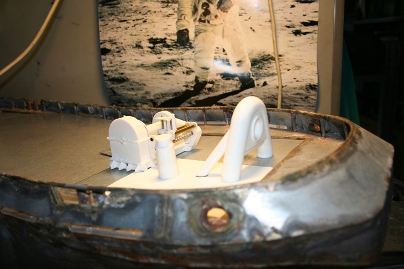

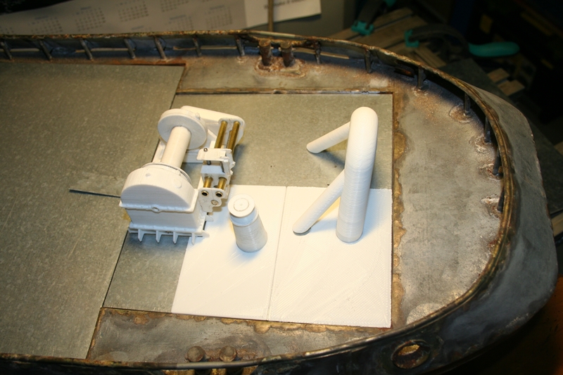

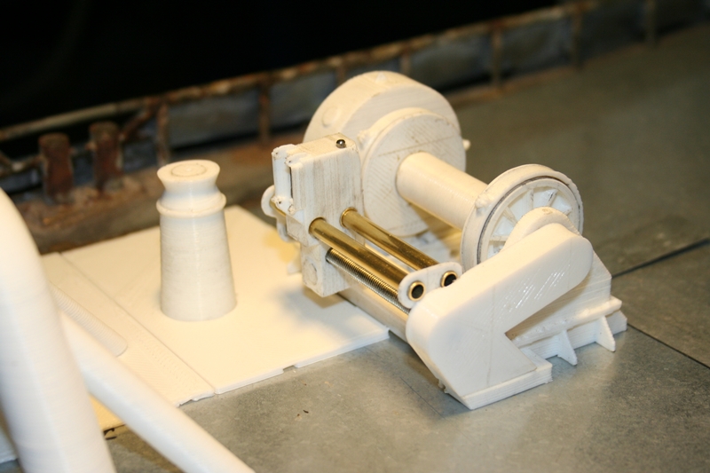

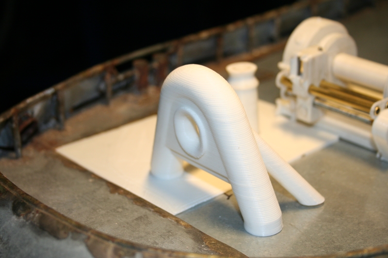

Chigre de remolque y Soporte "A" persentados en su posición final.
Primer plano del chigre.
Primer plano del soporte "A"
Chigre y soporte "A"

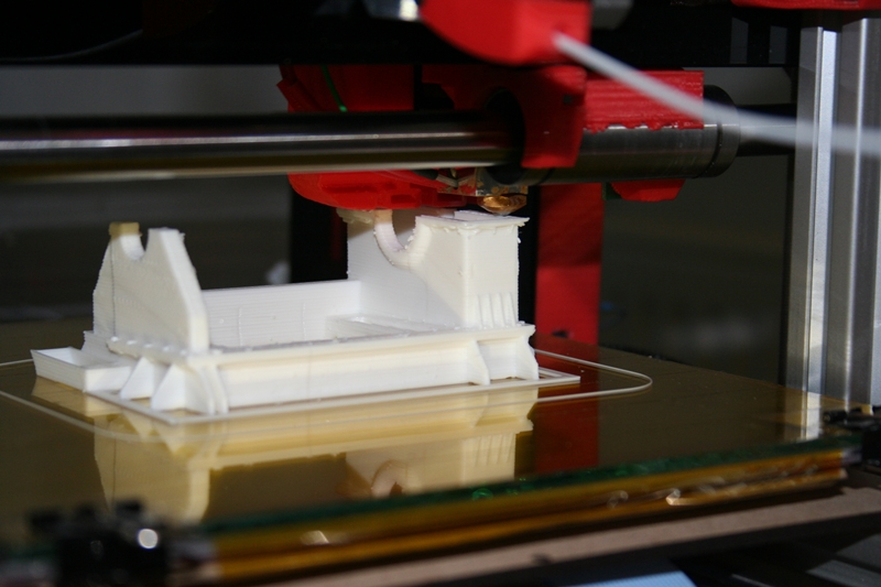

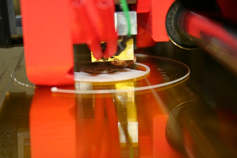

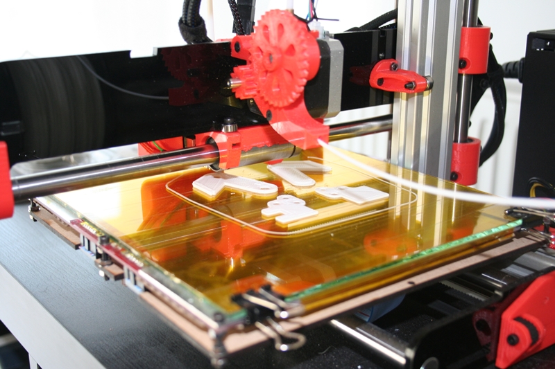

Lateral del carrete del chigre en proceso de impresión con la impresora 3D.
Detalle del progreso de impresión en la pantalla del ordenador.

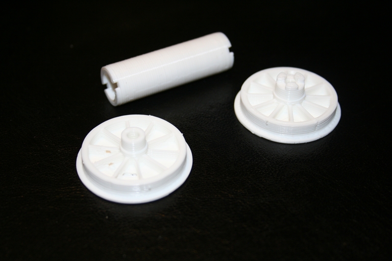

Lateral del carrete terminado.
Detalle de las tres piezas que forman el carrete.

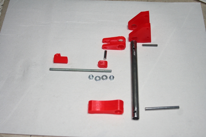

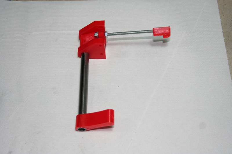

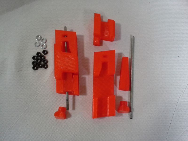

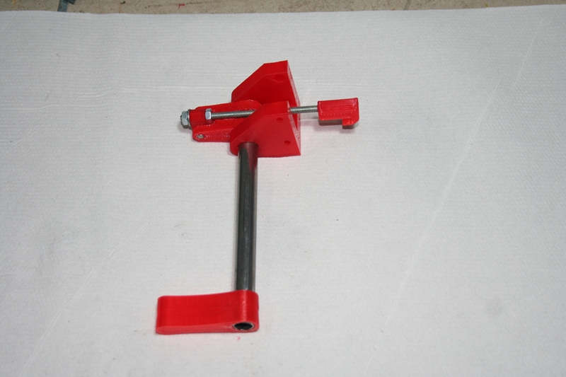

He cambiado el diseño de los cierres de la tapa de popa, los que había fabricado no funcionan como me gustaría, asi que he optado por otro sistema que funciona perfectamente. Adjunto unas fotos.
Alberto.
Despiece del cierre.
Cierre extendido.
Cierre extendido.
Cierre cerrado
Cierre cerrado
Cierres montados en el casco.
Tapa montada sobre los cierres extendidos.
Tapa cerrada y bloqueada.

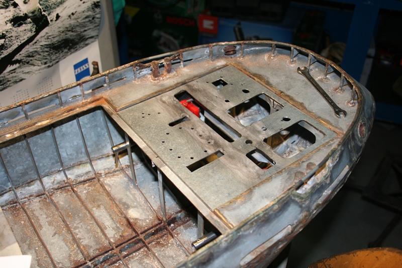

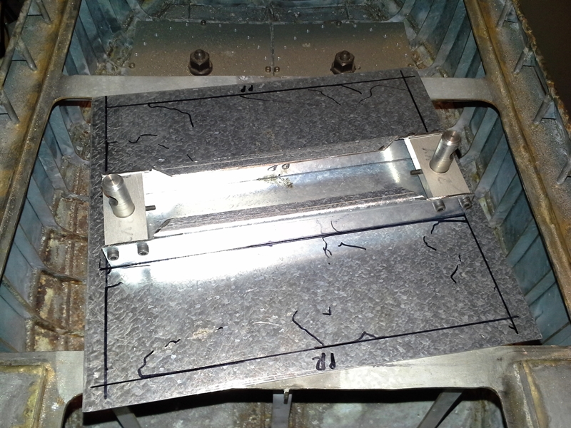

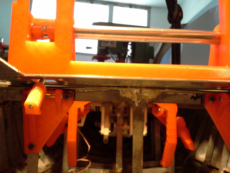

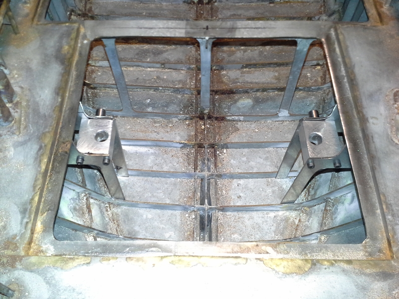

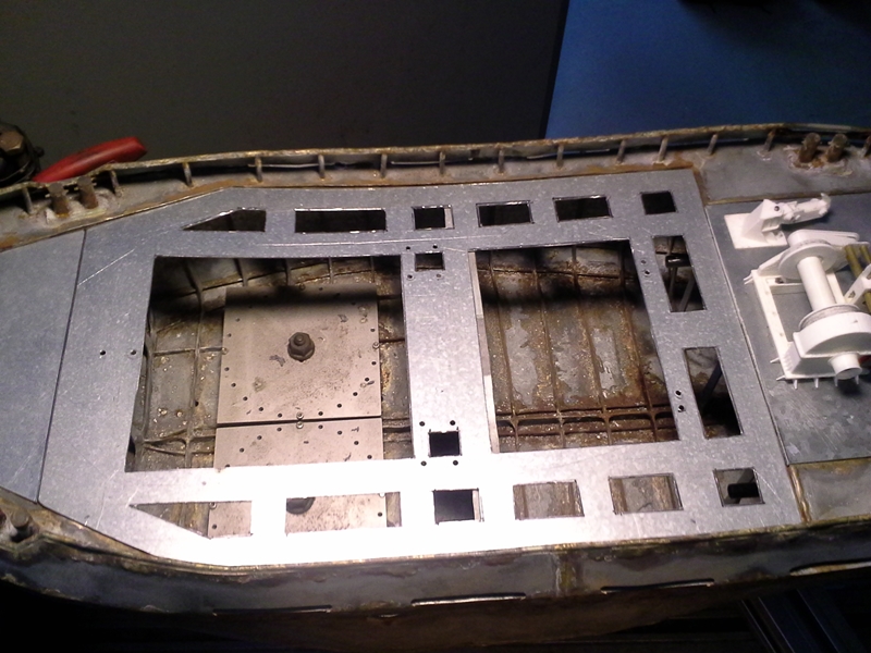

Después de otra temporada de mucho trabajo en el proyecto pero que no ha supueto cambios "visibles" en el modelo, por fin estoy avanzando de nuevo. Considero importante tener un buen acceso al interior del modelo dado que va a llevar un gran número de componentes, por ello de decidido que tenga tres tapas:
La de popa, en la que esta montado el chigre de remolque, de forma que al sacarla se puede acceder a todo el mecanismo de accionamiento.
La tapa central (tapa de máquinas), bajo la que se encuentran las baterias, los propulsores Voith-Schneider, las bombas de agua y toda la electrónica y sobre la que esta la superestructura con los monitores FI-FI, los reflectores, la antena la iluminación de cubierta, luces de navegación... Esta tapa presenta el reto de que esnecesario abrirla frecuentemente y además hay cableado y mangeras de agua entre la tapa y el casco, despues de muchas vueltas he decidido realizarla como si fuera el capó de un coche de forma que se puede levantar y dejarla abierta sin necesidad de desconectar cables ni mangueras.
la tapa de proa sobre la que esta la maquinilla de anclas, para esta he ideado un cierre mediante una cuña a cada lado de la tapa.
Adjunto una fotos.
Alberto.
Base de la tapa
Base de la tapa
Base con los vaciados y agujeros.
Base con la superestructura y el cierre.
Detalle de la parte del cierre que va en la tapa.
Detalle de la parte del cierre en el casco.
La tapa en posición abierta, las dos "patas" traseras la elevan unos 10cm. y la varilla delantera hace que la tapa quede en un ángulo de unos 40º, de forma que se obtiene un buen acceso sin necesidad de retirar la tapa.
Tapa en posición cerrada, al fondo se ven las dos "patas" que gracias a su diseño no interfieren con el punto de pivote situado justo detrás. En la parte delantera, a la izquerda se ve el mecanismo de cierre trincado.
En la parte delantera, a la izquerda se ve el mecanismo de cierre abierto.
A medida que se introduce la cuña entre la parte de la tapa y la que esta en el casco, la tapa desciende. A la izquierda se ve el mecanismo con la cuña introducida al mínimo, a la derecha esta al máximo, lo que da unos 3mm de recorrido vertical
Despiece del mecanismo.
Tapa con los cierres.
Tapa cerrada.
Tapa cerrada.
