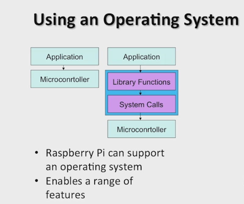

Está imagen muestra de forma sencilla la diferencia de lo que representa la placa "Raspi" con lo que algunos conocen por ejemplo de usar una placa Arduino o un controlador como los de las familias de PIC y Atmel. estos entornos todos consisten de una placa con un controlador y recursos físicos que se integran o en una placa o como lo conocemos de los Arduinos de una placa y diversas placas adicionales llamadas "shields"! Lo que tienen en común todas estas placas es que el programa que se graba en su memoria tiene un 100% de control sobre todos los recursos físicos disponibles. En una placa del tipo Raspberry y de otras similares los programas que ejecutamos en ellas son programas que usan un sistema operacional que toma las "sentencias" de la aplicación y las hace comunicar con partes del sistema operacional, corto os, y es el os que ofrece recursos de funciones que programas pueden accede y que son el método exclusivo que programas en tales entornos tienen para acceder los recursos "físicos" de la placa. Así un controlador del tipo PIC, Avnet o en las placas del los Arduinos se opera a una frecuencia de quizá 16 MHz, en cada "tic" del reloj el controlador puede ejecutar una sentencia a nivel de instrucciones a nivel del controlador físico, mientras que en una placa, tomemos el extremo de la placa RaspBerry Pi 2B, el controlador ejecuta a 900 Mhz y tiene 4 núcleos que pueden ejecutar sentencias en paralelo, como si tuviera 4 controladores independientes. para ponerlo en relación:
El controlador de un raspi 2B tiene un reloj con 60 veces la cantidad de tics por segundo que un PIC andando a 15 MHz y a la vez 4 núcleos lo que resulta, asumiendo que sea posible esto 4 veces en paralelo lo que resultaría en un factor de 240 de velocidad comparando los 2 tipos de placas.
Pero no se limita a ello. Un controlador del tipo Arduino o PIC o Avnet tiene quizá 256 MBytes de memoria Flash y quizá 64 kBytes de memoria RAM, el Raspi tiene muchísimo mas, por ejemplo 512 MBytes o 1 Gbyte de memoria RAM. Son esos recursos de memoria por ejemplo los que permiten usar un os en un Raspi pero si mucho un os de tiempo real, RTOS, como FreeRTOS en los PIC, Avnet o Arduino y similares.
Un os del tipo disponible en la placa Raspi requiere de estos extensos recursos y así lo que finalmente queda como velocidad de ejecución de programas no es 240 veces más rápido! De allí resulta la necesidad de aprender ciertas herramientas y donde este conocimiento es indispensable para realmente poder aprovechar las ventajas que ofrece una raspi. Vayamos por partes:
El os que se ejecuta en la Raspi y que representa el entorno dentro del cual uso la placa Raspi para mis experimentos es una versión del os "Linux" y la preferencial sería la versión "Raspbian" y donde en el nombre se oculta que es una variante del os Linux llamada "Debian", de allí el "...bian" en el nombre y "Rasp" como referencia a que esta versión de Debian se ejecuta y está implementada específicamente para ser usada en una placa Raspi!
Así me encontré con la necesidad de estudiar "Linux" para poder usar de forma educada y consciente las funciones de Raspbian en la Raspi! la plataforma "edX" en el Internet ofrece un excelente curso gratuito para estudiar el os Linux aquí! El curso es ejecutado por la "Fundación Linux" y el inventor del os Linux da una breve presentación. Yo ni cerca estoy de haber completado este curso, pero no mas que en las primeras lecturas se van adquiriendo conocimientos sobre la estructura de Linux en general y aplicable a "Raspbian" de la placa raspi que ayudan explorando el Raspbian en la placa Raspi permiten empezar a familiarizarse con este entorno de la placa Raspi!

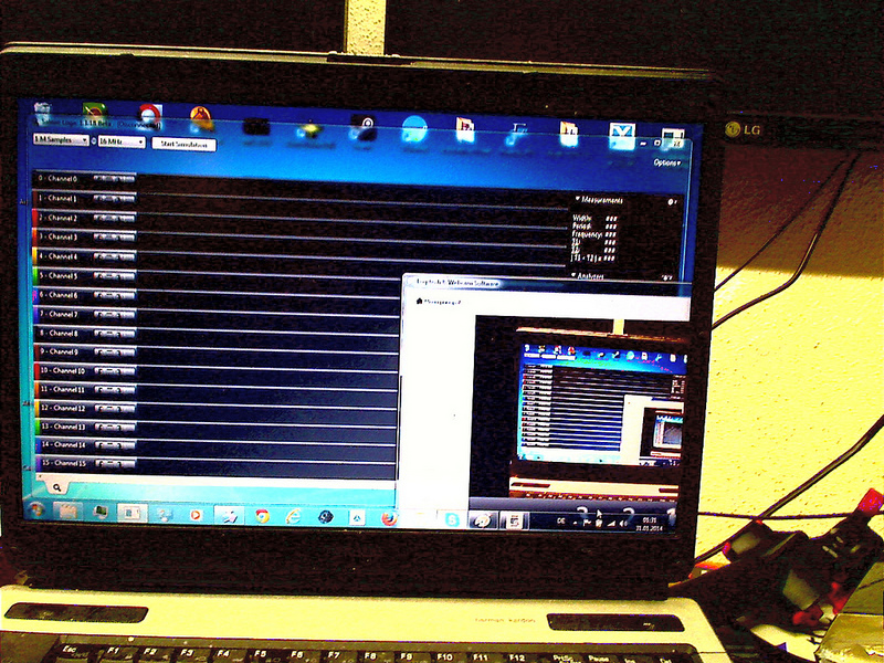

Para quienes desean mas informaciones sobre el analizador lógico aquí doy el enlace a la página del analizador lógico Analog Discovery! Sigue el enlace a un video sobre esta herramienta en Youtube. Conectándose con algún estudiante registrado en una universidad es posible comprar la herramienta a precios académicos muy rebajados. Yo solo gasté 99.- USd hace unos años!
este video representa la empresa Digilent Inc que ofrece esta herramienta y que contiene muchísima información muy valiosa e interesante:
https://youtu.be/TgQVBfNdJ2o
Estos analizadores lógicos son capaces de decodificar los protocoles de comunicación como por ejemplo aquí el "SPI" y así traducir de las imágenes representando los niveles eléctricos a presentar los datos transferidos usando protocolos pero eliminando estos datos. Python por lo tanto tiene esa capacidad especial de ser muy potente en reconocer y decodificar datos provenientes de los datos disponibles en esos pines hembra de la placa central del sistema de evaluación del TMC2100 y asignarlos a variables que luego pueden ser analizadas usando las potentes capacidades matemáticas de la herramienta "Mathematica" y de permitir la comparación del flujo de datos creados en un experimento físico con aquellos datos creados por las simulaciones con modelos escritos en el lenguaje "Modelica"! Es mas, herramientas como aquellas de la empresa Wolfram son capaces de crear funciones matemáticas que resultan en curvas que se aproximan a los datos reales cuando no es posible encontrar una función matemática que genere datos equivalentes a aquellos creados en experimentos físicos! Para no pecar por fomentar mis preferencias personales quiero indicar que la empresa Mathworks tiene las herramientas Matlab y una multitud de librerías como "Simulink" que permiten algo equivalente, lo mismo es aplicable a los productos de la empresa Maple! Yo me decidí por las herramientas de la empresa Wolfram por tener estos finalmente precios módicos para versiones de no uso comercial y que pueden ser actualizadas por costos módicos y por tener el foco en la lengua "Modelica" para la modelación en su herramienta SystemModeler y que SystemModeler y Mathematica dan un entorno muy poderoso. La empresa mathwork finalmente también ofrece licencias para uso no comercial por solo quizá un 25% del costo de las herramientas de Wolfram pero exigen comprar las licencias otra vez completas para actualizar su entorno. Siendo esto un campo donde el Internet de las cosas, IoT, resulta en un avance explosivo de las tecnologías esto resulta en costos comparables, quizá hasta algo mas barato que las herramientas de Wolfram. Pero la lengua de modelación Modelica trabaja con algo que se llama objetos acausales y mathwork y su herramienta Simulink trabajan con modelos causales. No entro en detalles y ambas estrategias tienen sus ventajas y desventajas por lo cual ambos caminos tienen un futuro asegurado. Las herramientas de la empresa Maple ofrecen el apoyo de ambas estrategias, su software es la mas madura, pero sus precios son prohibitivos para el aficionado no comercial! Así desafortunadamente Maple no es opción viable y eso me facilitó la decisión por usar las herramientas de Wolfram!

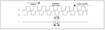

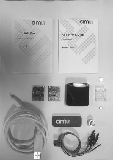

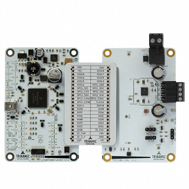

Para completar esta contribución quiero presentar tambien el sistema de evaluación de la empresa AMS:

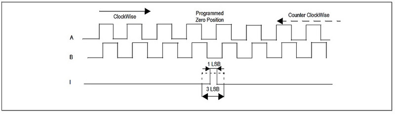

Este sensor angular magnético, el AS5047D, representa lo mas avanzado que actualmente existe y brinda sobre un ángulo de 90° 512 posiciones angulares específicas, lo que equivale a 11 bits de resolución sobre 360° que son puestas de forma digital en la codificación de quadratura y que consiste de 3 señales PWM, A, B e Indice:
Dependiendo el orden en que sube la señal de "A" o de "B" respectivamente la periferia por ejemplo en el controlador LPCXpresso 1769 puede actualizar por ejemplo el registro conteniendo la posición angular actual incrementando su valor o de ir reduciéndolo de acuerdo a la dirección de giro. esto se denomina reporte de posición incremental por ser aumentado o reducido el valor de la posición actual. El PWM del Índice "I" solo cambia de nivel una vez por giro de 360° o giro completo. Así la software que administra esa periferia sobe cuando el sensor esta analizando la posición incremental del sujeto monitoreado. Al monitorear la posición angular de un palo de una vela existe una posibilidad muy sencilla de inicializar este mecanismo encendiendo una LED de señalización en la cubierta del modelo del velero. Girando un anillo de posición hasta el momento donde la LED se enciende el usuario del modelo puede inicializar la electrónica de forma sencilla a las orillas de un lago. También esto representa aspectos a considerar cuando el objetivo de todo esto es un sistema en un modelo de un velero! cada vez que el palo de la vela pasa por la posición angular central, paralela al eje central del casco la PWM Indie "I" lo indica y la software puede calibrarse en caso de haber perdido datos de información durante el tiempo entre ahora y la última vez que el velero dejo pasar el palo de la vela por su posición central. Así posibles errores son eliminados cada vez que el palo pasa por la posición central. No solo en lo que al monitoreo de la posición angular se refiere, sino que también en la posición del tambor de escota que debe alcanzar el valor mínimo de largo de escota en el momento que el palo de la vela pasa por su posición central!
Adicionalmente este sensor ofrece en paralelo la posición angular absoluta con una resolución de 14 bits o 16 x 1024 posiciones absolutos por giro de 360° representando lo mas avanzado que existe actualmente en este campo! esto resulta en 8 posiciones absolutas entre cada posición angular incremental lo que permite resolver aspectos relacionados al control del largo de la escota.
Este gráfico muestra de forma creo que muy clara como funciona el sensor magnético angular. Una placa como las 2 pequeñas que muestra la foto del sistema de evaluación del sensor angular la tengo montada debajo de la cubierta, solo separado por una plaquita de plástico que evita que humedad entre al casco o que el sensor angular se dañe.
Como muestra el dibujo el palo está montado de forma fija a su eje de rotación y ese eje va hasta la superficie de la cubierta teniendo un magneto como lo muestra el gráfico anterior montado a el y casi que tocando la cubierta donde una abertura cubierta por un folio de plástico permite que el magneto este siempre en la misma posición en referencia al sensor magnético. En la foto del sistema de evaluación del sensor angular magnético pueden ver el dispositivo en el cual se pone el magneto y que estará montado al extremo inferior del eje que gira con el palo de la vela haciendo así girar el magneto por encima del sensor. Como siempre en asuntos físicos tengo planeado que mis experimentos permitan ver como realizo estos detalles para lograr un máximo de estabilidad. También esto genera un flujo de datos que en mis experimentos iniciales adaptaré usando las capabilidades de la lengua "Python" para este propósito!

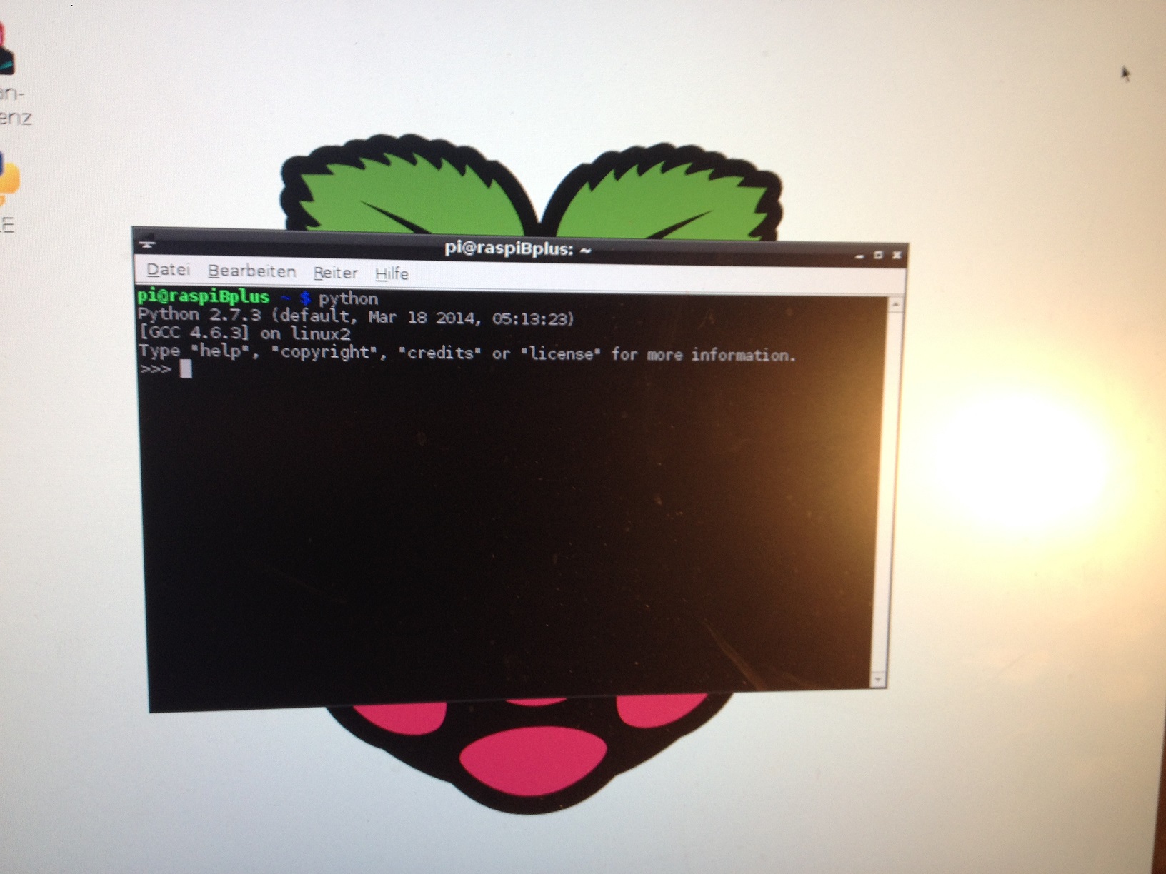

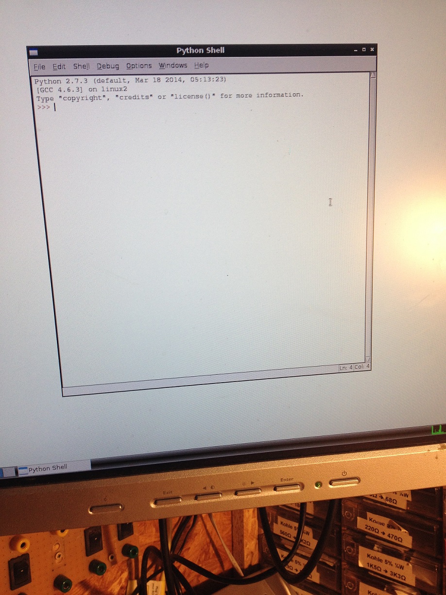

Paso a Paso de mi Proyecto con el RaspBerry
Hola amigos, después de lo que a mí se me hizo una eternidad aparentemente ahora puedo empezar a dedicarme a lo concreto y a compartir mis esfuerzos, vaivenes consistiendo en logros y fallas.
Este hilo se va a dedicar a reportar paso-a-paso mis trabajos dentro del ámbito de mi sistema de control de escotas y de lograr una de los objetivos relacionados, el simular y verificar el control de escotas escribiendo este en el lenguaje de modelación "Modelica" usando como herramientas los productos "Mathematica y SystemModeler" de Wolfram. El Raspi es un sistema que la software de Wolfram apoya y hasta ofrece de forma gratuita para el Raspberry Pi, B+ o 2B su software Mathematica y su entorno y lengua de programación "Wolfram Language".
Para lograr este objetivo y limitándome al contexto de este hilo a temas relacionados al Raspi. Para ello, por un lado, tenía que avanzar mis trabajos relacionados a mi taller y en especial a mi laboratorio electrónico, cosa que describo en otro hilo.

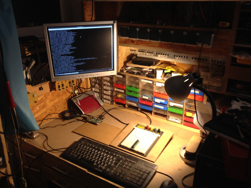

En esta foto tomada esta noche pueden ver la placa del RaspBerry Pi B+ montada en una placa de madera que iré poblando con otras placas en el transcurso de este hilo. También me compré la nueva RaspBerry Pi 2B por ser tan económica, pero empiezo con esta por si la llego a destruir durante mi aprendizaje! A la derecha ven el dispositivo que me armé con la protoboard y no mas para mostrar una placa que permite junto con un cable especial que también tengo los 40 pines del Raspi con el protoboard! Así puedo armar circuitos usando el protoboard y mantener la placa Raspi distante. estoy considerando comprarme un empaque transparente para la placa para así tenerla mas protegida.
La instalación del sistema operacional Raspbian no la voy a describir en detalle pues la única posibilidad haciendo esto es hacerlo menos bien de la multitud de tutoriales disponibles en el Internet en general y en Youtube específicamente. Pero la instalación inicial que pueden apreciar en la pantalla usa la microSD NOOB de 8 GBytes, instalación que resulta en extremo sencilla. Raspbian se puede activar en uno de 2 modos, cada cual teniendo sus ventajas.
Aquella mas adecuada para la programación y los experimentos, al menos inicialmente es aquella no gráfica. Muestro aquí de como se ve esa interfaz pero usando ese modo dentro del ordenador y ejecutando la versión correspondiente de Python 3. Por eso en esta pantalla/ventana aparece la versión 3.5.1 de mi ordenador.
Con la instalación, partiendo de la microSD NOOB o descargando la imagen de NOOB del Internet, se instalan 2 versiones del lenguaje Python. Resulta que el lenguaje "Python" completamente compatible con el inmenso repertorio de software en el Internet es la vieja versión "2.x", siendo allí la versión actual instalada en la placa Raspi es la versión 2.7.3 y que ven en la vista "shell":

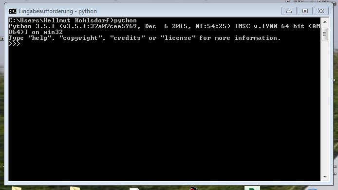

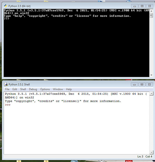

La misma versión de Python 2.7.3 pero en el entorno de Windows 7:
La nueva y más moderna versión 3.x y es en la cual me concentro en el ordenador bajo Windows 7 es la versión 3.5.1. Aquí una vez en la versión command line y en la versión IDLE:
Para el Raspi hice la actualización antes de decidirme por hacer este hilo por lo que solo puedo mostrar la versión ya actualizada 3.2.3 y que actualicé usando la siguiente sentencia en el raspi:
sudo apt-get install update Python3
En mi sistema algo no funcionó y tengo que entenderlo para saber que hacer. Sigo teniendo la version 3.2.3 y no la 3.3.

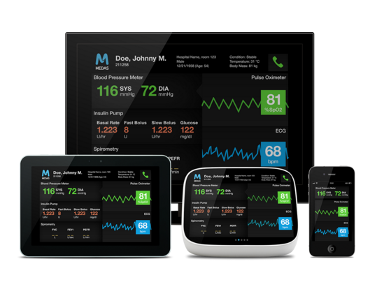

Los problemas para mi en mi proyecto empiezan cuando pienso y considero la implementación de un GUI apropiado para los experimentos que tengo planeados! Yo quiero crear un GUI como los que conocemos de otras herramientas de software, donde es fácil usar y crear un panel instrumental. No mas hay que ver las funcionalidades en esto ofrecido por ejemplo de las herramientas de NI, "National Instruments"!
Lo primero que hice fue investigar las funcionalidades ofrecidas por Tk a través de Tkinter. Aquí existen 3 formas diferentes de implementar el diseño de un GUI. Pero realmente fuera de ofrecer métodos sencillos para definir la GUI se pueden usar los widgets posicionándolos usando un "grid". Grid es una estructura de tabla como lo conocemos por ejemplo de Excel. Los widgets disponibles de forma incluidas en tkinter según lo que mis investigaciones han dado al momento no incluyen un "instrumento" análogo a aquellos que se usan para indicar tensiones de forma análoga en un panel instrumental! Por otro lado widgets adicionales existen, pero identificar un paquete que incluya tales widgets no he sido capaz de encontrar. Adicionalmente se dificulta el asunto de una cantidad inmensa de paquetes para extender la funcionalidad puesta a disposición, pero que se subdivide en versiones que funcionan o solo con las versiones 2.x o de las 3.x de Python. Yo uso la versión 3.5.1
esta imagen, por bonita que parezca, no implementa widgets como la imagen de un instrumento análogo, sino solo como mostrar o datos digitales y imágenes creadas a base de datos que son mostrados en la pantalla como curvas para lo que se usa un widget llamado "Canvas"en Tkinter por ejemplo. Un instrumento análogo debería permitir definir entre que valores puede cambiar el dato y después poner la aguja de acuerdo al valor de los datos.
Claro, existen programas donde es posible crear datos basándose en gráficas vectoriales, pero debe haber alguna herramienta que ofrezca tal funcionalidad!
