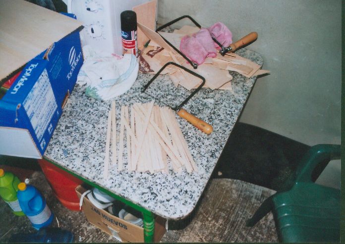

Para empezar, enseñaros la materia prima utilizada en la realizacion del modelo: planchas de madera de 3 mm de espesor.

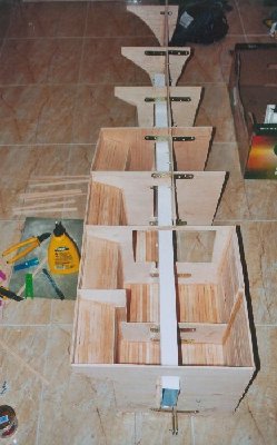

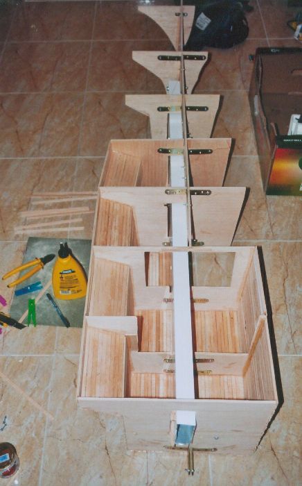

Aqui podeis ver como va tomando forma. Al ser de un tamaño considerable, he optado por hacer, por una parte la seccion de proa, y despues, la de popa. Vereis un liston de aluminio blanco en el modelo, es para enderezarlo, ya se retirara despues.

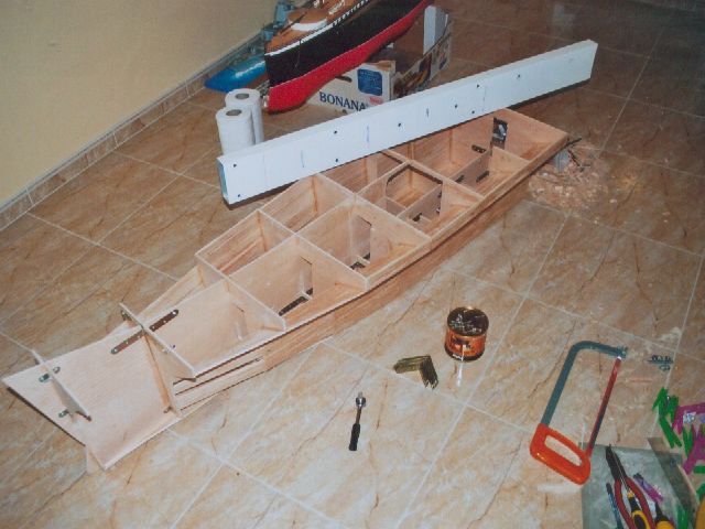

Más fotos.
"Vista aérea" del astillero.

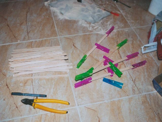

Laminas de madera de 3 mm, pegadas 2 a2, para darles más robustez.

Pda, tienes que evitar utilizar las maderas del forro tan cortas y solo de cuaderna a cuaderna. Así te queda una forma muy rara que no es la real, como te ocurrió con el acorazado. No se si dispones de plano de lineas de agua pero si lo tienes fíjate que la forma la siga. Si es necesario tendrás que intercalar alguna cuaderna mas, para que queden mas juntas y siga la forma original del buque

Sí que podrías usar unas tracas más largas, ellas te darán la forma redondeada que en estos momentos le falta al barco, no estaría de más seguir el consejo de Joaquín, intercala cuadernas, es mucho mejor corregir ahora que luego lamentarse porque no te haya quedado conforme tú querías.
Una cosa que me ha llamado la atención es que la quilla es plana, te quedaría muchísimo mejor si la hicieras real, además tendrá una navegacíon más bonita.

Ok en todo amigo Manolofsky (criticas constructivas que nunca falten). Ahora se ven lineas "muy rectas" porque he preferido hacerlo asi, a mi parecer, el modelo, el forrado, tendra más robustez, ya habra tiempo de "curvear" jugando con las masillas. En cuanto a que la quilla la ves muy plana, decirte que lo hicé asi por dos razones: una, porque el buque autentico no tiene mucha curvatura que digamos (según los planos que pudé conseguir), y la otra por el hecho, de que con la experiencia del Pelayo, con un quilla muy curva tiende a "bailar" mucho hacia los costados en virajes bruscos, o si se levanta un poquillo de viento, con esta quilla, hara falta más lastre, pero supongo que tendra más asiento en el agua (todo se vera).

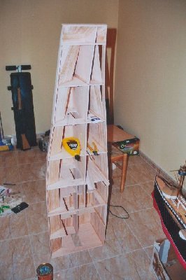

Por cierto, en cuanto al tamaño, tiene razon el amigo Edcovi, aqui veis mas o menos, un 60% del modelo, pero es que o lo hago desmontable en dos mitades, o no se como lo voy a transportar, je, je.

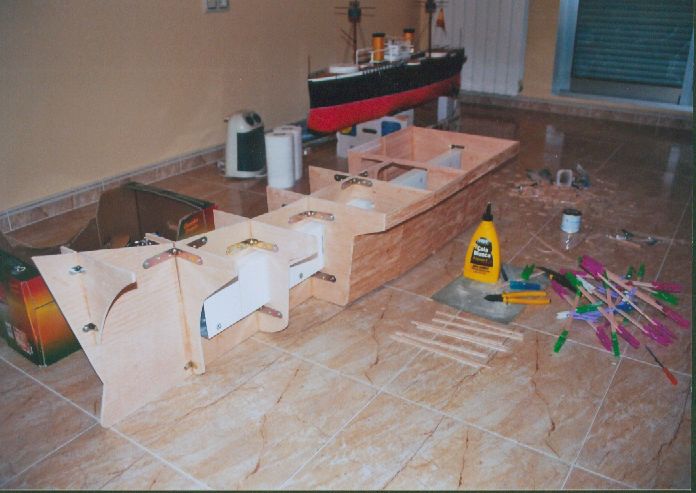

Ahora que pillo un poco de tiempo, alguna fotillo más.

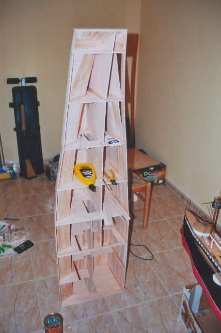

La seccion de proa casi forrada. A que parece una estanteria, je, je.

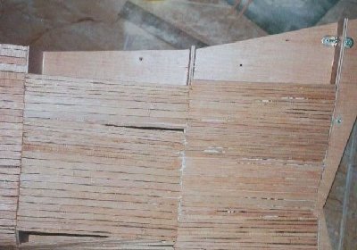

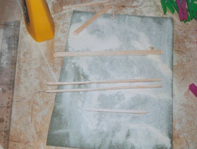

Podeis ver, sobre el papel de lija, las laminas de madera que voy rebajando de mas, para poder ir jugando con la curvatura de la proa.
En esta se puede ver el forrado con las laminas mas delgadas (que proa más "borde" tiene este barco).

Y cómo haces para partirlo y poder transportarlo??
Por cierto, que sí que parece un mueble, esperemos que pronto se vaya pareciendo a un barco.
He visto que has prestado relativamente poco interés en colocar las tracas perfectamente, supongo que será porque luego todo lo piensas tapar con masilla no??

¿La particion en dos mitades?. Sencillo: cada una de estas partes "acaba" en un mamparo de 6 mm totalmente impermeabilizado con barniz y pintura, y la union se realiza con 6 tornillos, con sus arandelas y tuercas, bastante gruesos, cuyos diametros estan practicados(agujereados) en dichos mamparos, atravesandolos, y asi uniendo las dos mitades. En los orificios realizados, se colocan unos trozos de tubo de cobre enmasillados a la madera, para evitar problemillas con la posible humedad en la madera. No se si me entenderas/eis, en breve ire poniendo más fotos.
Y es que, una imagen, vale más que mil palabras.
Con las tracas, he buscado sobre todo solides y robustez, curvaturas y demas, a base de masilla, lija, masilla, lija... y paciencia (si lo acabamos mañana, pasado nos aburriremos. ¿No?. Je, je.
