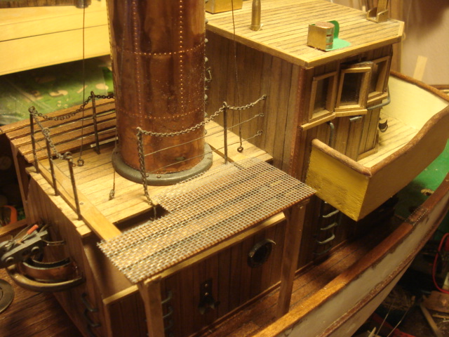

Continuo, voy a variar también los soportes de los botes, que por otra parte creo que es lo peor resuelto en el kit, añado unas tablas en las bases, respeto las escaleras del lado de estibor dejando una salida

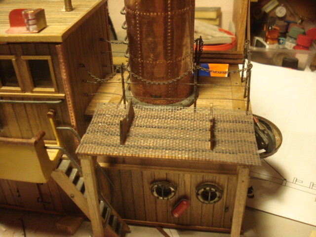

Y aprovechando que este verano me sobró material al cambiar unas mosquiteras, voy a utilizarlas simulando en la base de estos soportes una estructura de hierro, apenas las voy a envejecer cuando llegue el momento.

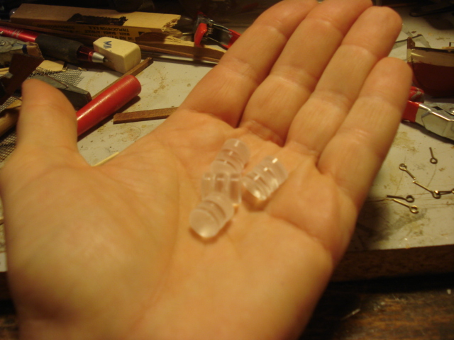

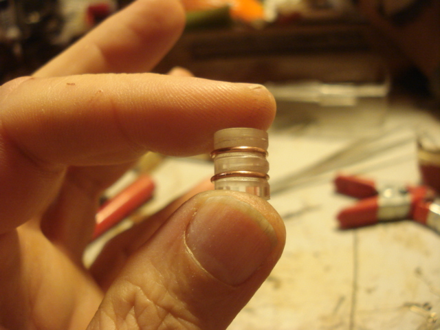

Re: REMOLCADOR ERIK
Otra variación y van..., es el cambiar las luces de posición, aprovecho un cilindro de metacrilato regalo de un buen amigo y con un poco de maña ( y un taladro :oops: ) torneo 5 para descartar uno e intento que me queden lo mas iguales posibles, le añado unos cilindros de cobre apenas pavonados y este es el resultado.
Marinero_de_agua_dulce
Mensajes: 1489
Re: REMOLCADOR ERIK
Aqui los teneis en bruto, antes de cortarlos una vez tallados los pulo con lana de acero y un trapo empapado en alcohol.

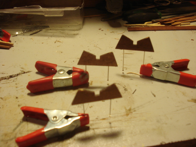

Re: REMOLCADOR ERIK

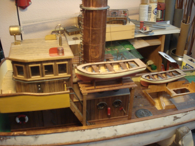

Y por ultimo los soportes de los botes, al poner las tablas tengo mas superficie de apoyo para fijarlos, pongo un par de alfileres como refuerzo y pego con epoxi.
Mensajes: 1489
Re: REMOLCADOR ERIK
Con el bote presentado.

Mensaje por krawl »
genial el sistema para hacer las luces de posicion,te copiare el sistema,pero en vez de metacilato usare barras de pegamento termico que las hay de color blanco :oops:

Re: REMOLCADOR ERIK
krawl escribió:genial el sistema para hacer las luces de posicion,te copiare el sistema,pero en vez de metacilato usare barras de pegamento termico que las hay de color blanco :oops:
me gusta como te esta quedando,a mi aun me queda muchos trucos por aprender y muchos barcos por hacer
Es otra formula, pero mi intención es dejarlos preparados para ( cuando pueda :D )ponerles luz, y te pregunto¿No se degradaran con el tiempo?.
Los truquillos pienso que mientras mas al alcance de todos se pongan mejor...¿ O no? ¿Por qué sirve de algo guardarlos para nosotros mismos?.Saludos.

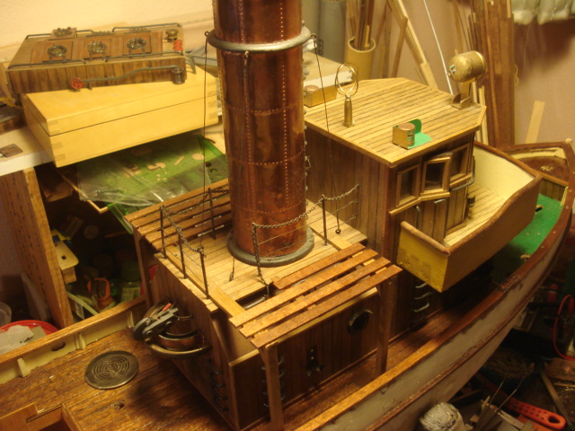

Re: REMOLCADOR ERIK

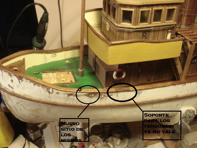

Acabo de caer en que al haber variado el puente , lo que tenia hecho para los tensores del palo no me vale,ya que molesta el mismo puente, no me queda mas remedio que utilizar lo hecho de alguna otra manera y hacer una nueva base para los tensores, la idea que se me ocurre es hacer en la amura unas puertas simuladas.

Mensajes: 1489
Re: REMOLCADOR ERIK
Soportes de los botes pegados, solo queda hacer los agujeros correspondientes a los soportes, medir y cortar.

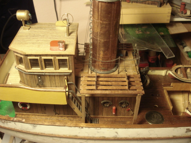

Mensajes: 1489
Re: REMOLCADOR ERIK
Presentadas las bases de los soportes, no han quedado mal, a pesar de donde han salido :D

Re: REMOLCADOR ERIK

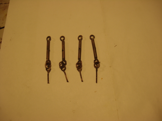

Como van a ir unos mangerotes en la zona de la chimenea, he quitado los tensores que habia puesto, con la idea de hacerlos mas completos, estos son los nuevos

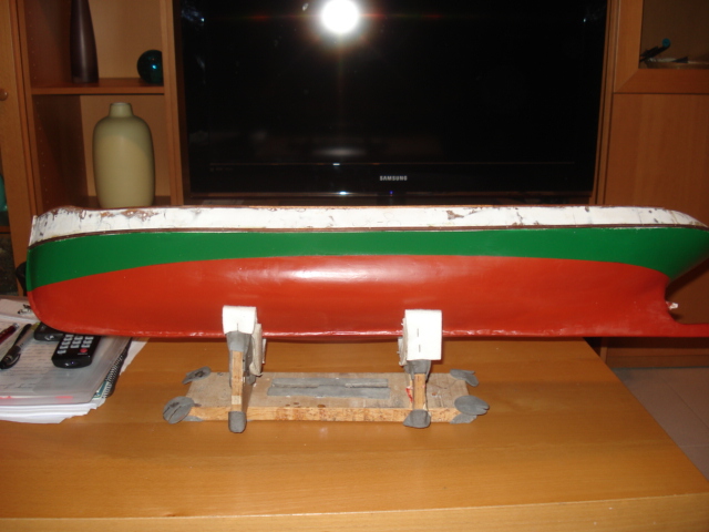

Mensajes: 1489
Re: REMOLCADOR ERIK
Entre ayer y hoy y aprovechando que el tiempo ha acompañado, he comenzado con el proceso de pintura, la foto desmerece mucho, ya que el flash deforma la percepción de los colores, mañana con luz natural colgaré otra, en esta está el casco recien secado. He utilizado Titanlak, que no es otra cosa que esmalte laca de poliuretano y siguiendo los consejos del forero Pira, he diluido un poco con aguarras (trementina), lleva tres manos cada color lo que me ha permitido en algunos sitios lijar y mejorar el casco.
