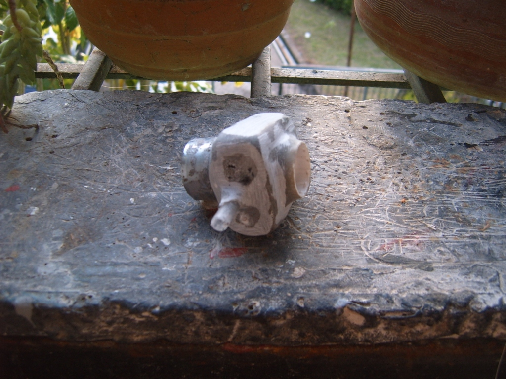

De este medicamento que utilizo para descongestionar mis fosas nasales,  por tener los tabiques desviados (por una pelea a los 17 años je je je, gane) saco la bocatoma de la bomba… y con pegante de dos componentes la sujeto a los orificios de la cara, este será la parte que succionara el agua al interior de la  bomba..
Esta bomba la haré desechable, ya que sus componentes como pueden ver, no valen nada, bueno c gasta poco, tan solo trabajo, así que le aplique macilla, para darle mas cuerpo a la bomba e impermeabilizarla  mas…
Luego que seco la fibra, lije y corte el tubo..de lapicero que había dejado para la salida del agua…
Una pintadita con neo.cromo o aluminio, no le cae mal…
