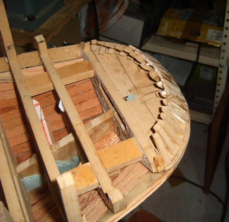

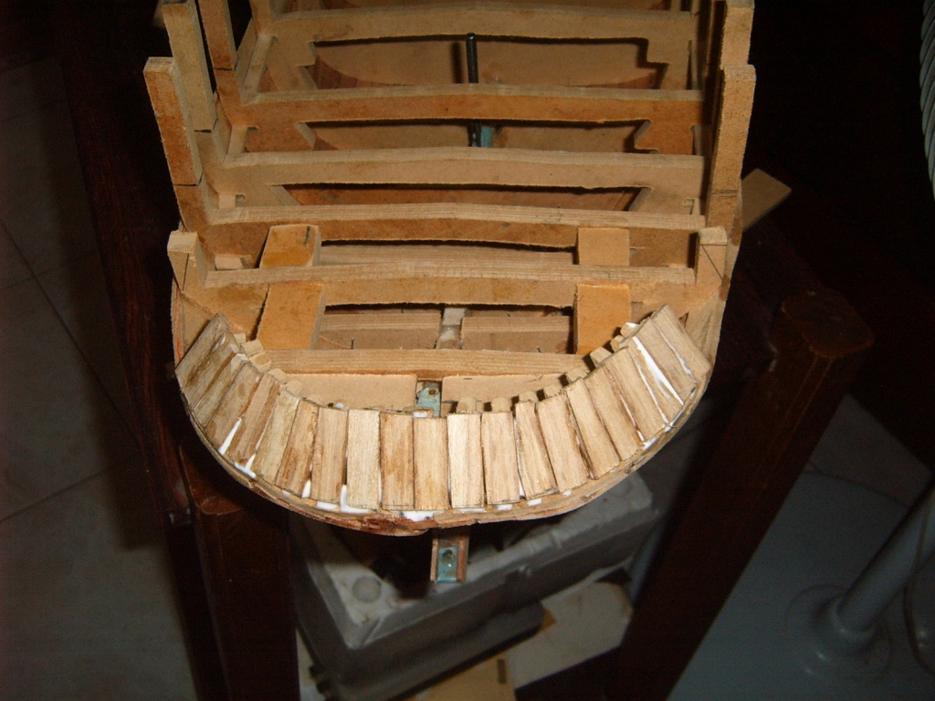

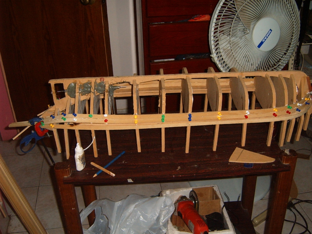

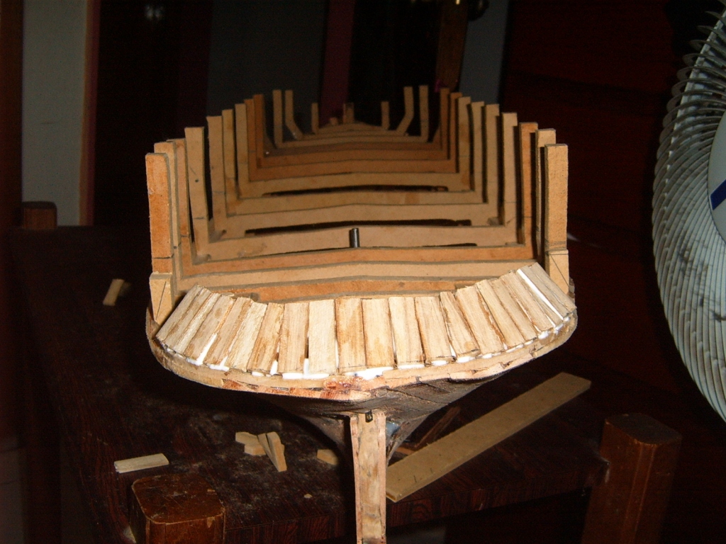

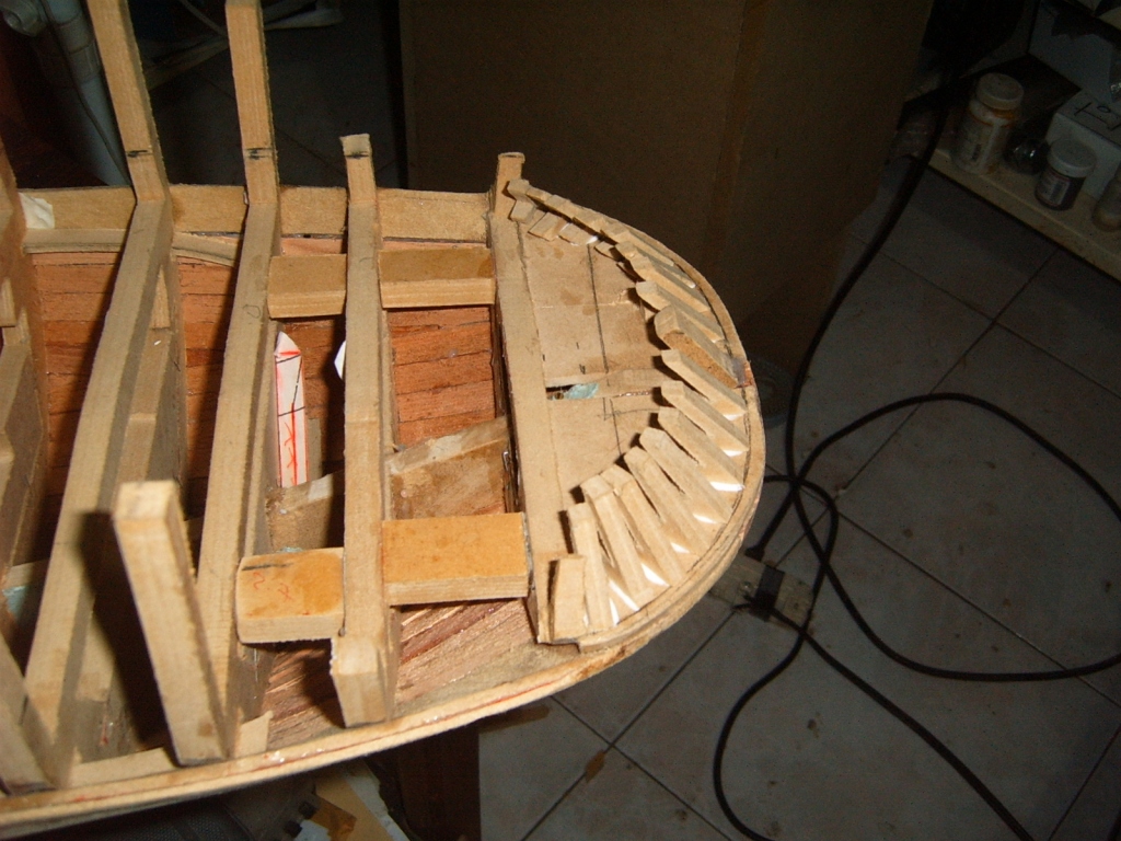

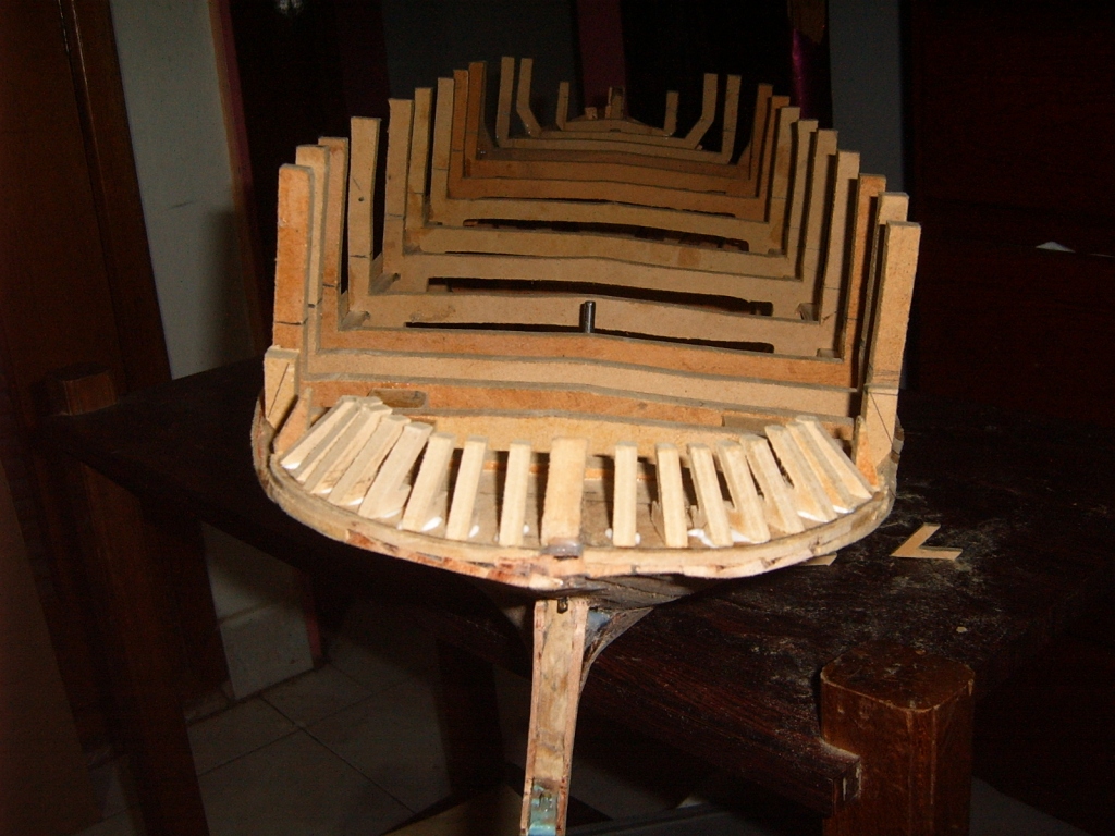

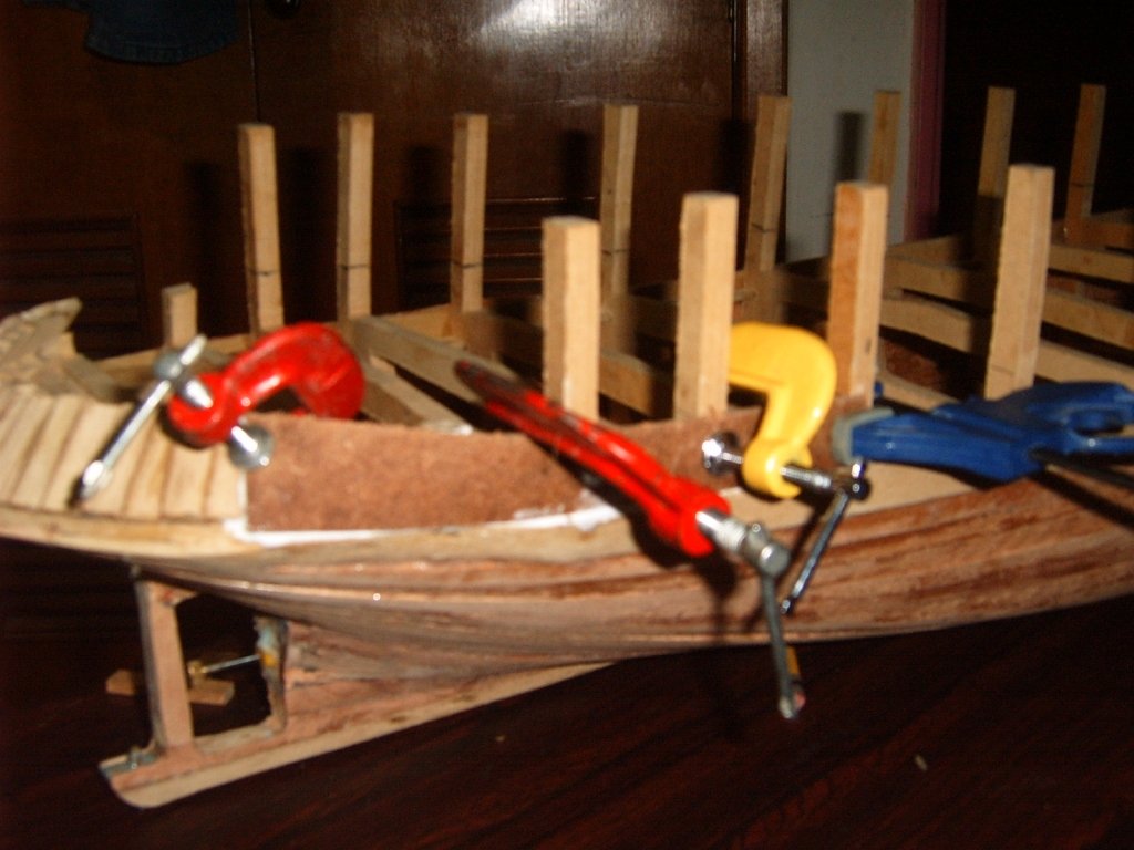

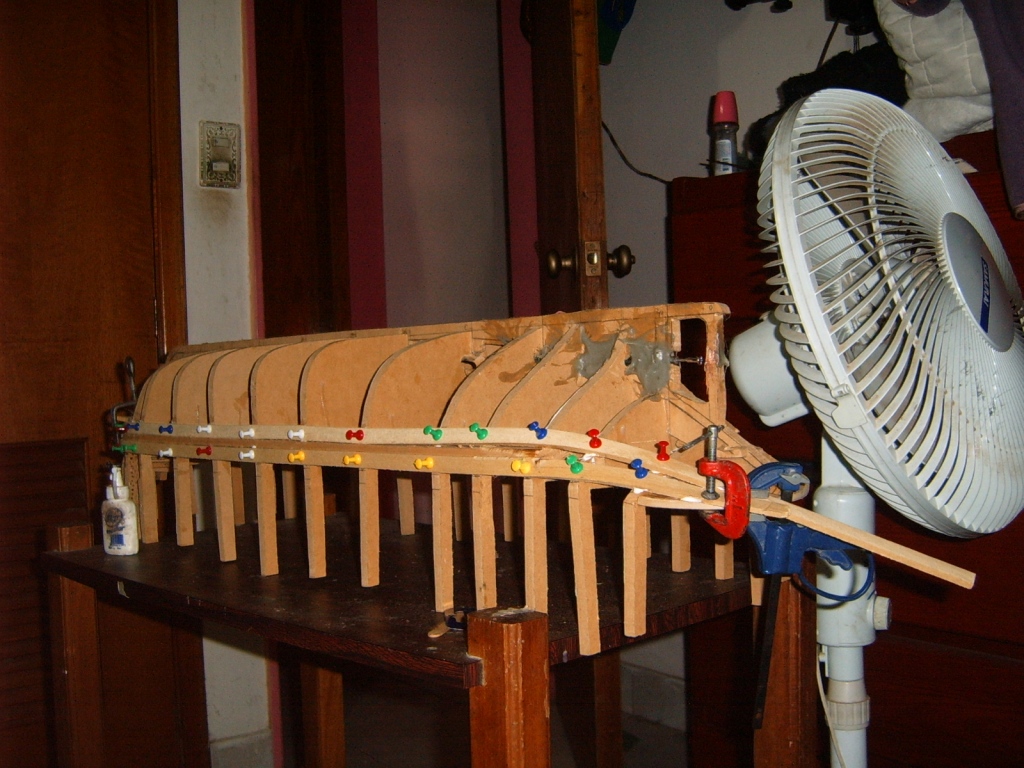

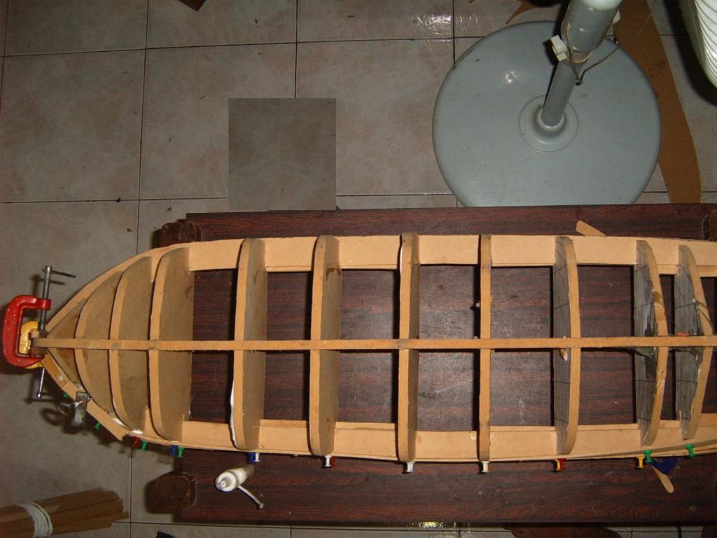

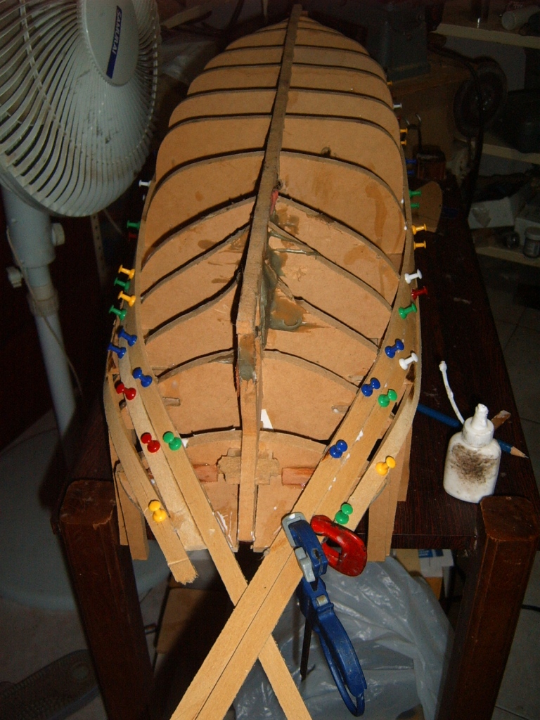

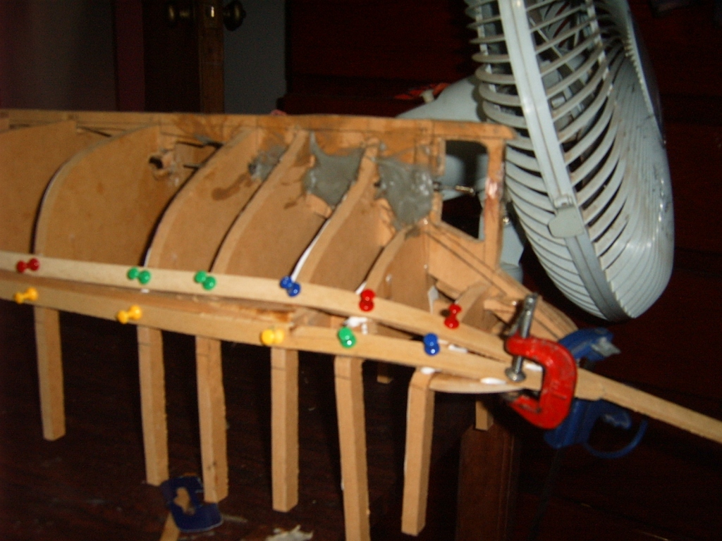

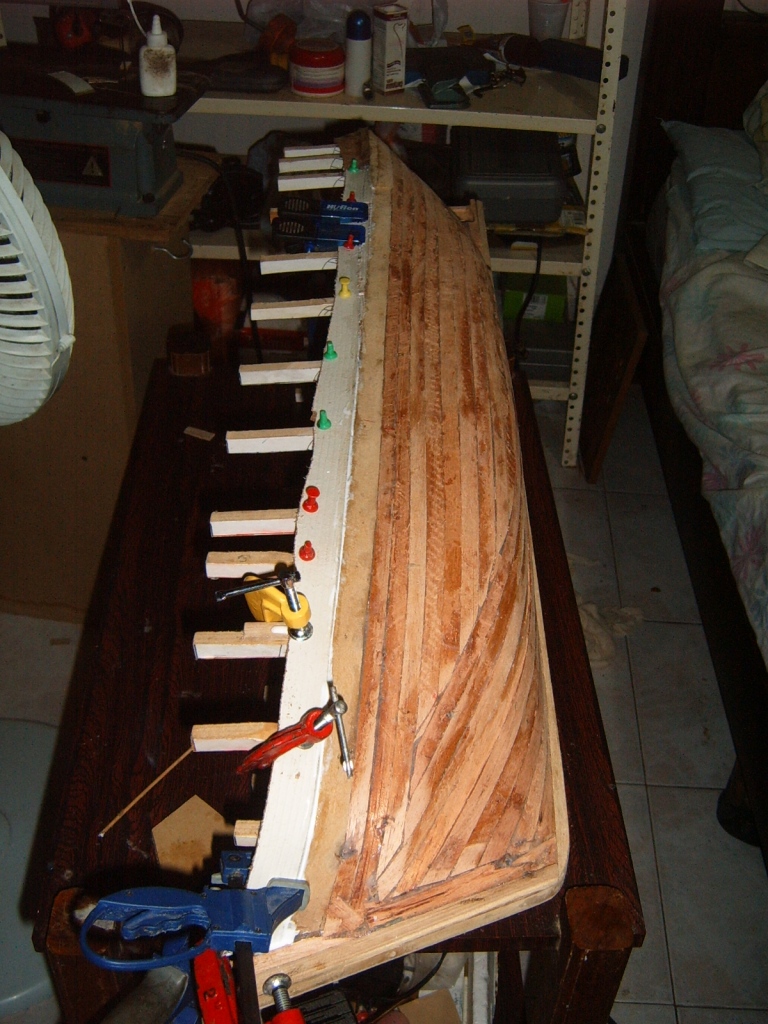

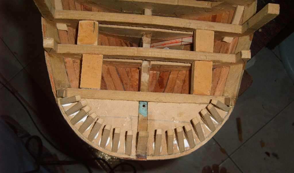

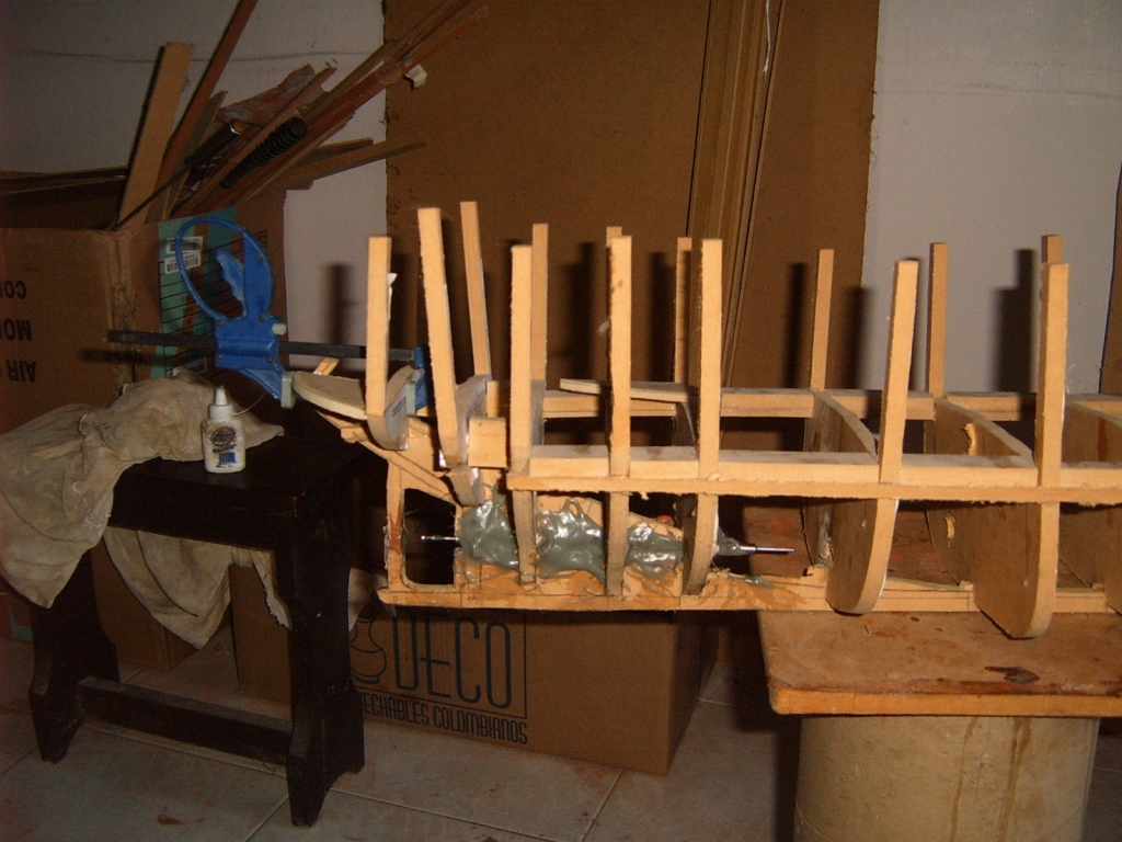

algunos adelantos de la borda que ya la estoy haciendo, asi no haya resinado el casco....

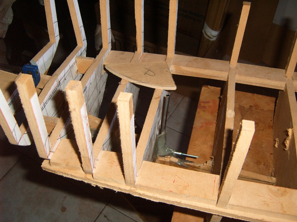

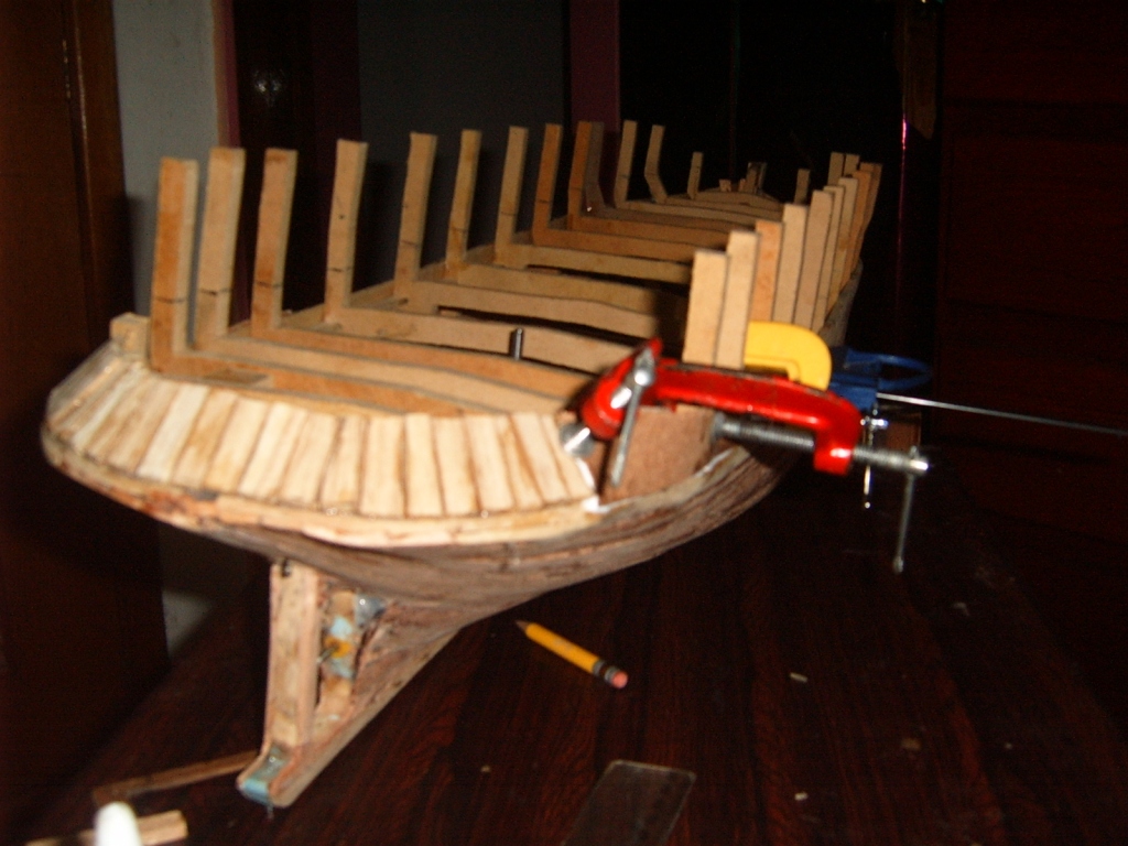

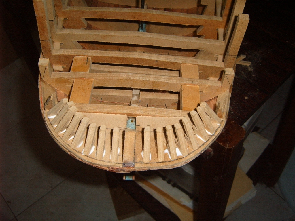

Re: Hidria II version Pasaje (museo).

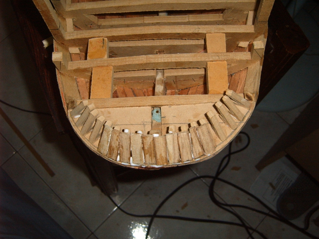

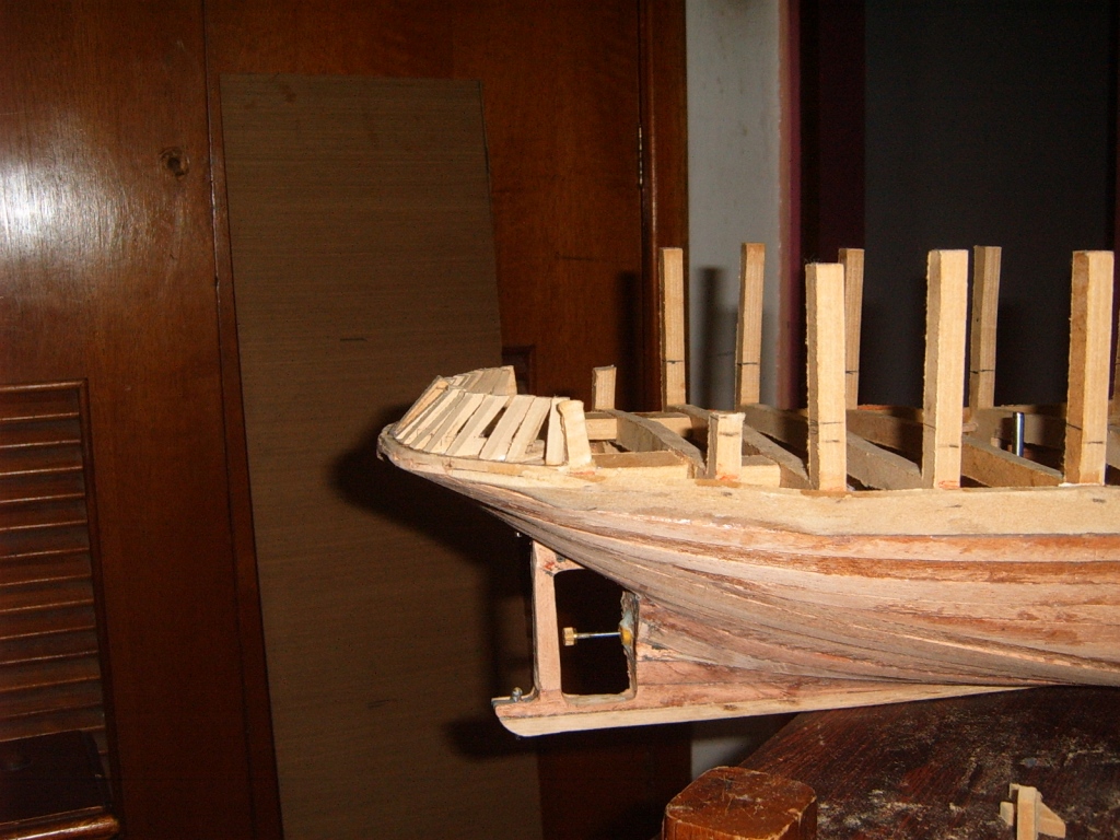

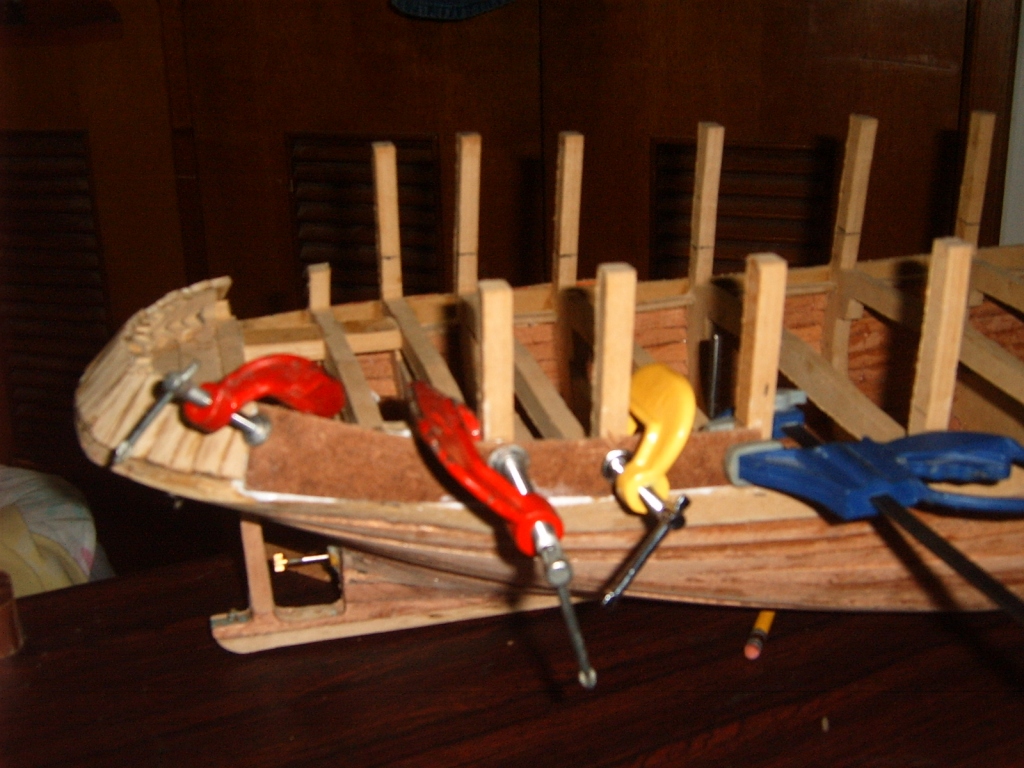

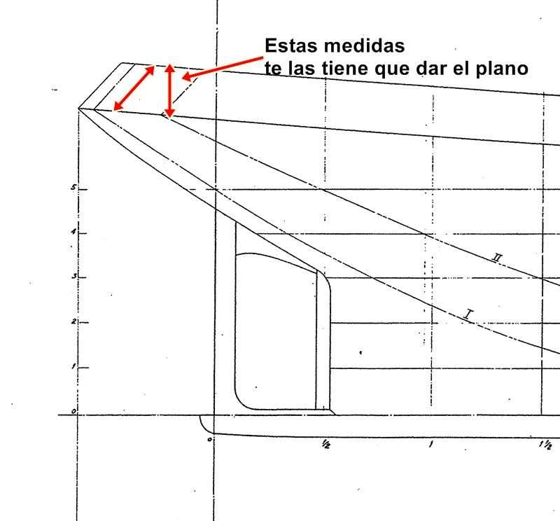

Vas muy rápido Gerardo eres un buen trabajador, esa popa da problemas con esa curvatura tan mala, pero creo que hay demasiados barraganetes, lo digo porque luego para darle la forma interior el pintado la lija y todo lo demás te entorpecerá, sobre las medidas mi opinión es lo de la foto.
Hola Josezerzo, si las medidas las tome del plano y me da 2 cm, la flecha que tenes mas horizontal y la mas inclinada 2.7, casi llega a 3 cm, me sale bien con mi plano, los barraganetes ya me habia fijado en eso, pero a lo que coloque la fibra exterior del forro, y este seca la dejare secar unos dos dias, quitare con un formon los barraganetes, creo que ya no c desarmara la borda x ese lado de popa, asi me quedara la superficie lisa para poder lijar y pintar y colocar los falsos barraganetes (seran de lujo ya) osea postizos, y no es que me rinda es casi todas las noches llego a las 8:30 o 9:00 y le echo una manito al casco, pero todo lo que ves creo que lo he hecho en 2 meses o mas, a contrario boy como una tortuga, oye no tenes amigos que tengan fotos antiguas del hidria algibe, de ser asi, no dudes en colocarlas, aun me falta forrar el otro casco para el hidria algibe, mirare si puedo forrar la popa (borda) como me decis..
un abrazo...

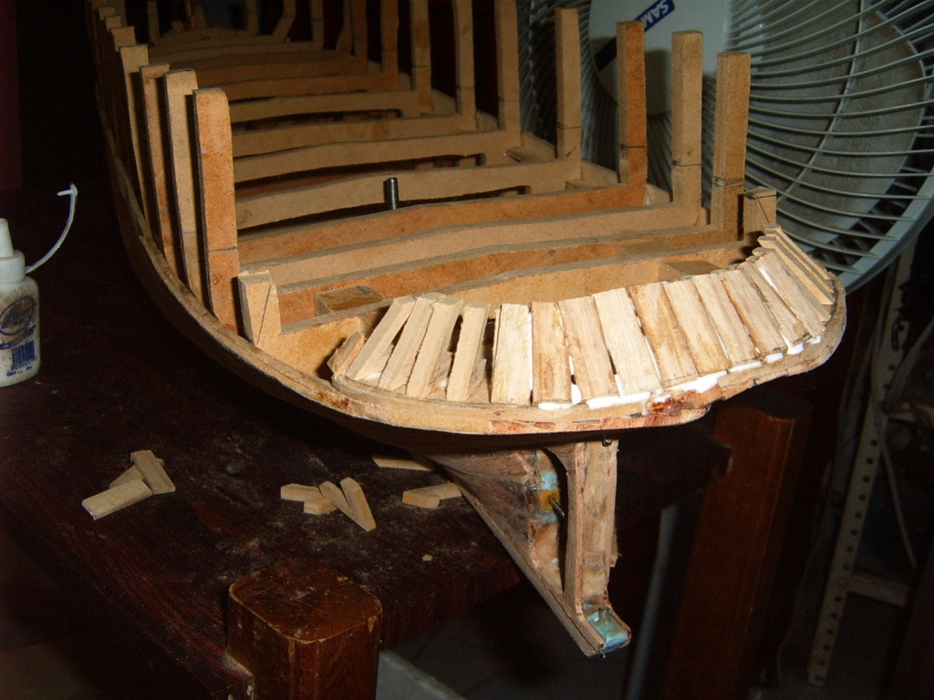

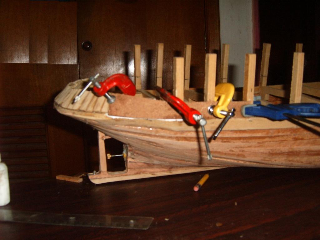

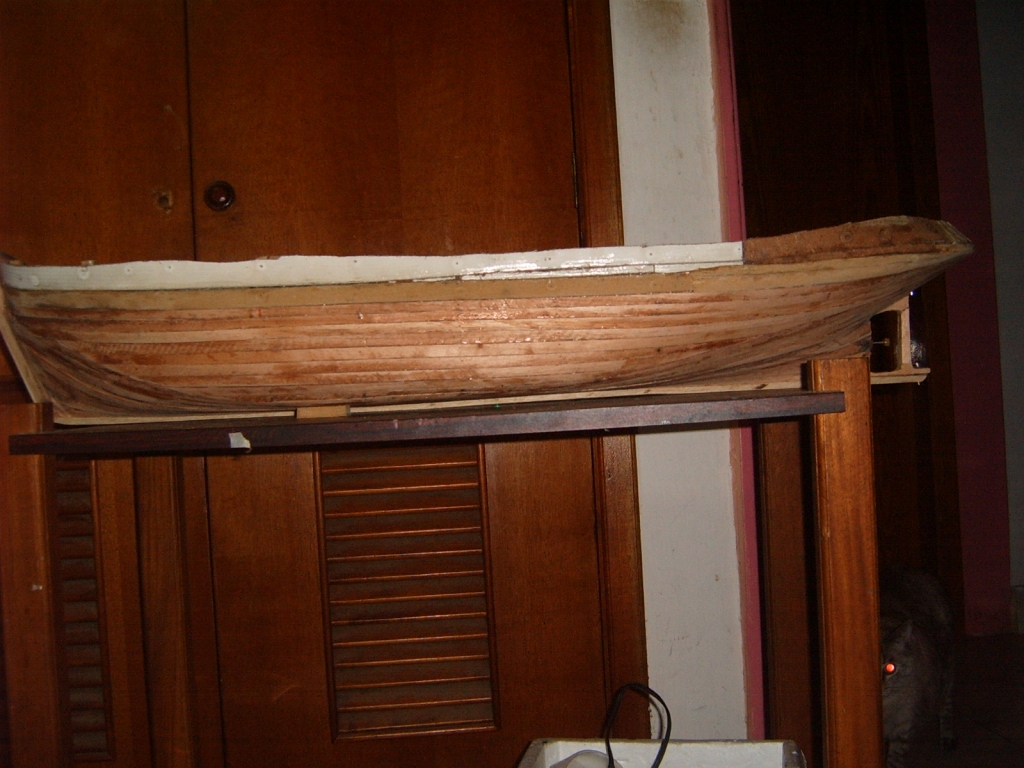

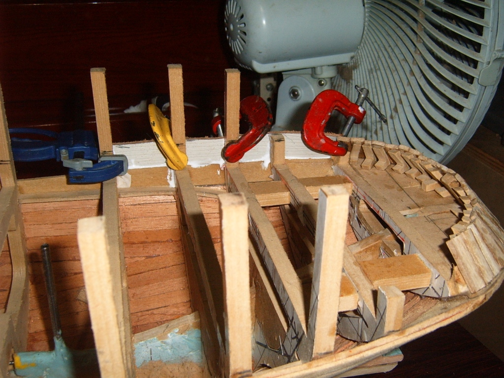

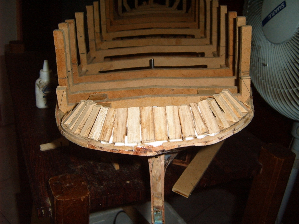

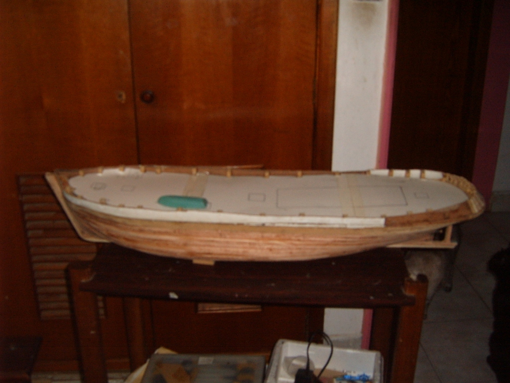

nota: hoy termine la borda de todo el casco dejo fotos..
un abrazo...
Gerardo eres una máquina, tienes que descansar, hay que tomarse tiempos de relax y sobre todo tal y como tienes la espalda, recuerda que esto es una afición, pero seguro que seguirás adelante sacando horas de donde no las hay, eres un fenómeno, por cierto lo llevas genial.
josezerzo escribió:Gerardo eres una máquina, tienes que descansar, hay que tomarse tiempos de relax y sobre todo tal y como tienes la espalda, recuerda que esto es una afición, pero seguro que seguirás adelante sacando horas de donde no las hay, eres un fenómeno, por cierto lo llevas genial.
Hola josezerzo, no podemos descansar, el tiempo pasa rapido y no hay tiempo de descando, je je je , ya como dejo aqui el casco me toca parar esta semana, a esperar que llegue platica, para comprar la resina y el soldador, para hacer las helices, no quiero molestar mas el casco hasta tenerlo resinado, para no dañar la extructura...
asi que estan seran las ultimas foticos de esta semana...

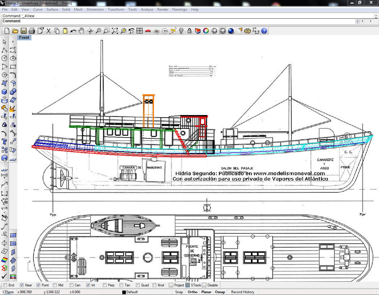

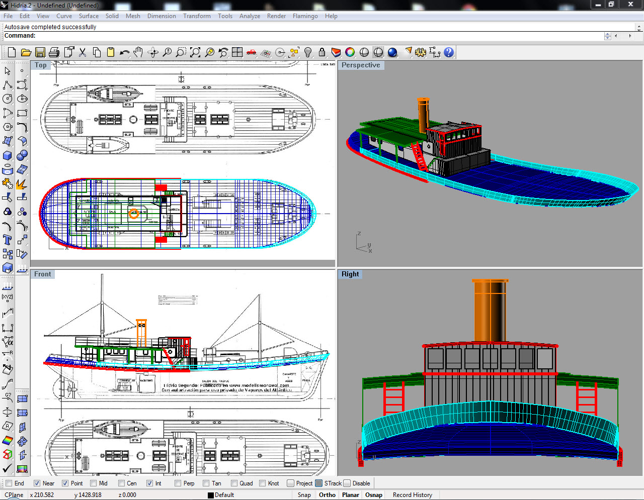

Hola Gerardo: Después del tiempo que ha pasado sin entrar en el foro, no se si te sigue interesando el 3D, o ya te has arreglado. Si es así me lo dices y te lo haré con calma.

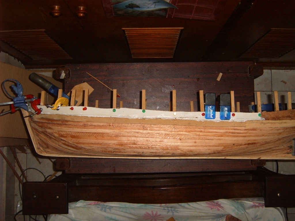

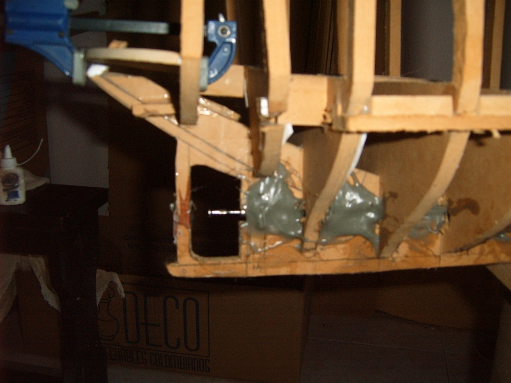

Como veo que te has metido con el poliéster, y durante los últimos 28 años trabajé en un astillero que fabricaban embarcaciones con esos materiales, aunque no soy doctor en la materia, algo sé, y te quiero aclarar algunas cosas.
La fibra siempre necesita un radio mínimo en las curvas que depende del gramaje, para que se adapte perfectamente a la superficie del molde. Por eso los moldes verás que nunca llevan aristas vivas, y cuando el radio no es el adecuado, entre la capa de gel-coat (la cara que se ve de una pieza fabricada en molde hembra) y la primera tela (casi siempre de 300 grs/m2), se pone masilla de hilos cortados, como la que tu has comprado, o simplemente si no es mucho, masilla hecha con talco noruego o cabosil (sílice calcinada), y resina de poliéster.
También se puede colocar velo de superficie que se adapta mucho mejor a los radios bajos, pero es caro y en plan industrial hay que evitarlo.
La masilla de carrocero que venden en latas, bastante caras por cierto, no es mas que resina de poliéster, acelerada con dimetil-anilina, agregándole la carga (talco noruego). Y como catalizador, el tubito ese pequeño que siempre le acompaña, es peróxido de benzoilo en pasta.
Por eso nosotros en el astillero siempre nos preparábamos nuestras masillas, pues los productos son francamente baratos, comparado con el valor de una lata de kilo en el mercado. Y lijaban perfectamente. Puede llevar también algo de parafina disuelta en estireno para que forme una barrera y la humedad del ambiente no inhiba el polimerizado.
La resina puede contraer hasta un 7% en volumen (las hay también de baja contracción), por eso hay que tener cuidado que la capa de poliéster sea regular, y la justa (nosotros gastábamos unos 2,3 kgs. de resina por kilo de fibra). De esa forma se evitan alabeos y torceduras indeseables.
He visto que esa masilla de hilos cortados no la has aplicado regularmente y parece que se te arqueado ligeramente. Es debido a lo que te comento.
Con respecto al curado, nosotros por comodidad usábamos resinas ya aceleradas (con octoato o naftenato de cobalto), catalizándolas con peróxido de metil-etil-cetona (vulgarmente llamado MEK). Con el clima que hace aquí, en esta época con unos 23 º y humedad alta el porcentaje de catalizador andaba sobre el 1,2%. Esto naturalmente depende de la reactividad de las resinas, por lo que no es fijo. Pero vamos, eso es cuestión de hacer una prueba, y controlar el tiempo de gel (tiempo para trabajar).
El secado al tacto sería sobre 3/4 horas, y el curado completo se iría a unos 15 días (no te asustes, eso es el tiempo que tarda en polimerizar completamente, es decir alcanzar sus máximas propiedades mecánicas. El desmoldeo se realiza al día siguiente de colocar las últimas telas o refuerzos.
Espero que este rollo te sirva para algo.

- Mensajes: 6509
hola losdelgoya, un placer tenerte d nuevo por aqui, luego de solventar tus problemas con tu PC, me queda bien las recomendaciones que me haces con la fibra, ya que tengo por forrar el casco de este hidria paseo y luego pues a colocar la fibra, pero ya con vuestros consejos y de otros compañeros, creo que me ira mas bien que el primero...

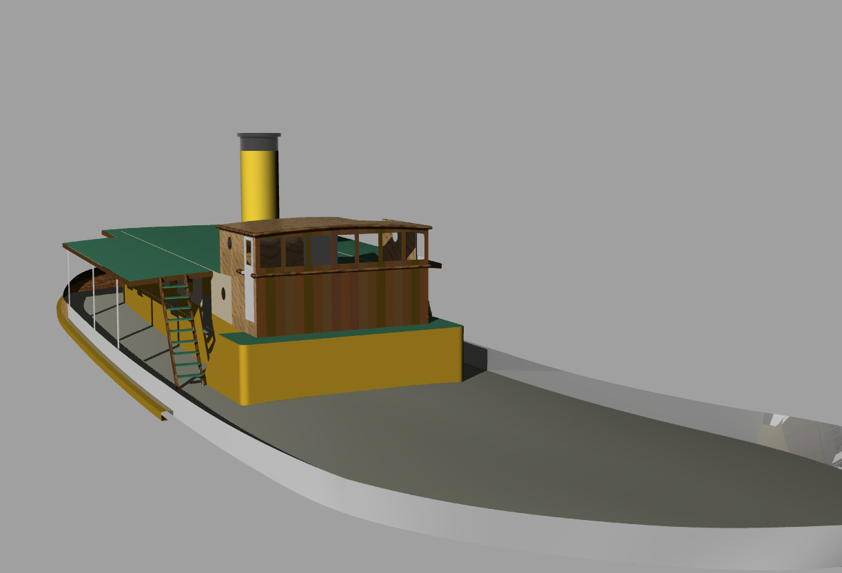

en cuanto al 3D de este plano, pues si me gustaria que por favor me lo hicieses a penas te quede tiempito, pues como menciones antes tengo que preparar el casco, pero luego si vendra la cubierta y esta es mas complicada que la del aljibe....

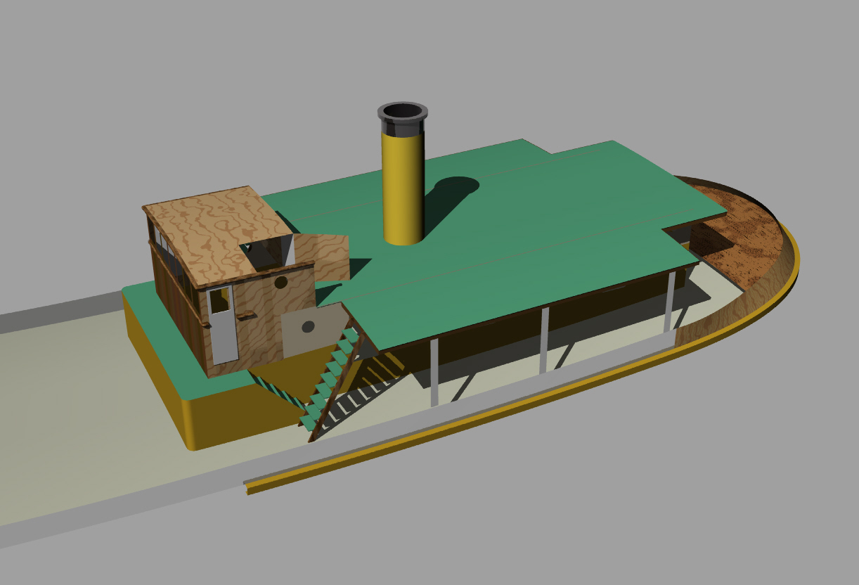

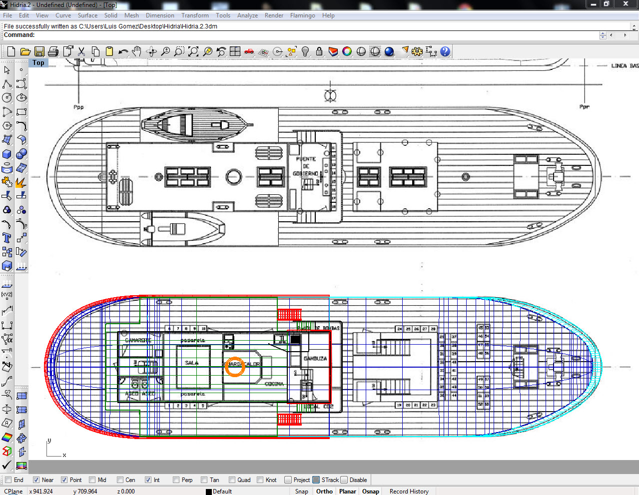

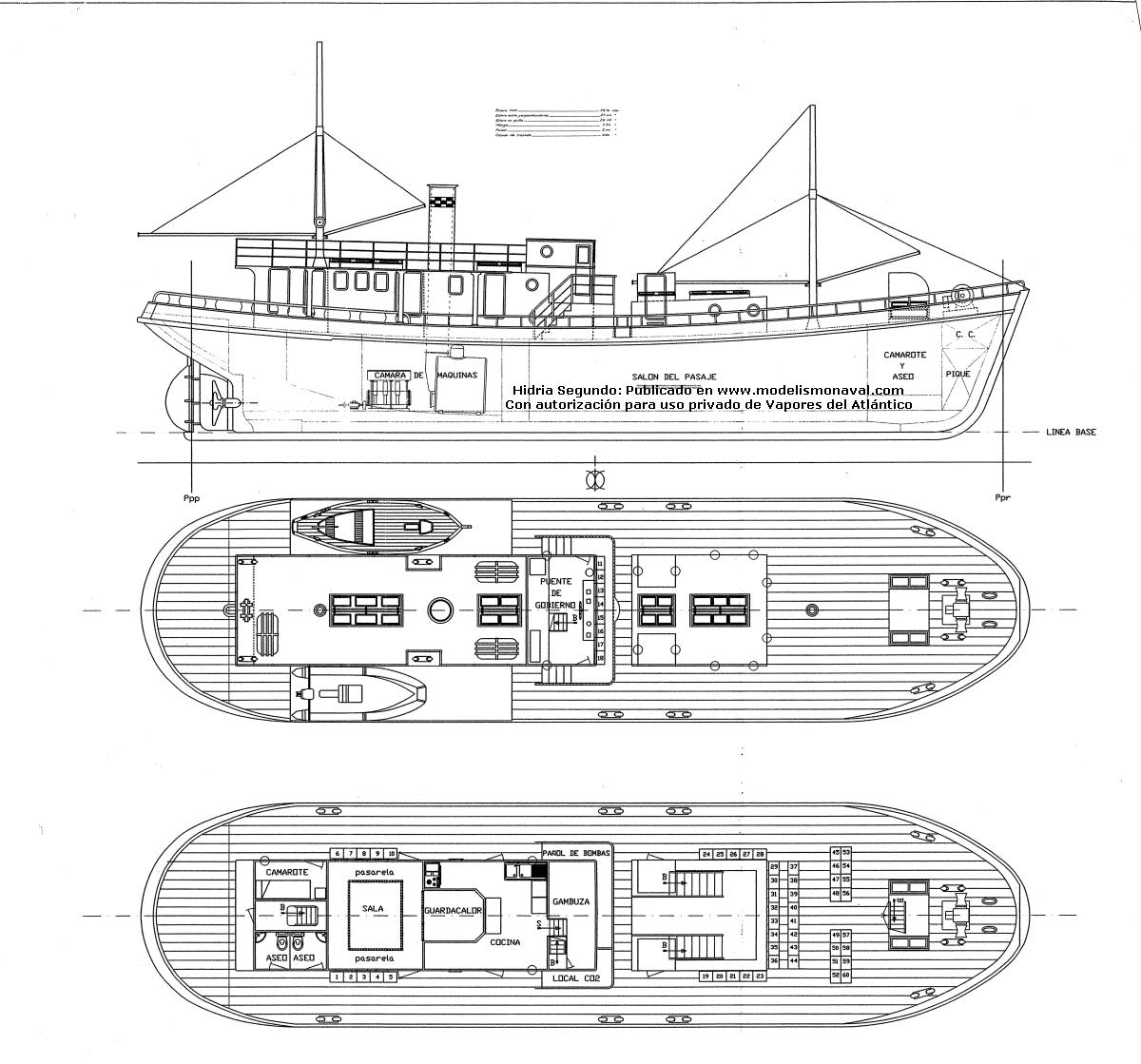

Te estoy haciendo el 3D sobre el plano, y hay cosas que no coinciden, pero bueno....
No entiendo que no puedes ver claro, pues si miras la colección de fotos de esta página
http://www.modelismonaval.com/magazine/ ... ertas.html" onclick="window.open(this.href);return false;
están perfectamente reflejados todos los detalles, y creo que se ve mejor que lo que yo te pueda hacer.
Comprende que esto me lleva un tiempo, del que no estoy muy sobrado, y si es por necesidad no pongo ninguna objeción, pero cosas tan evidentes como estas de un plano tan sencillo, es un lujo.
Espero terminarlo mañana o pasado.

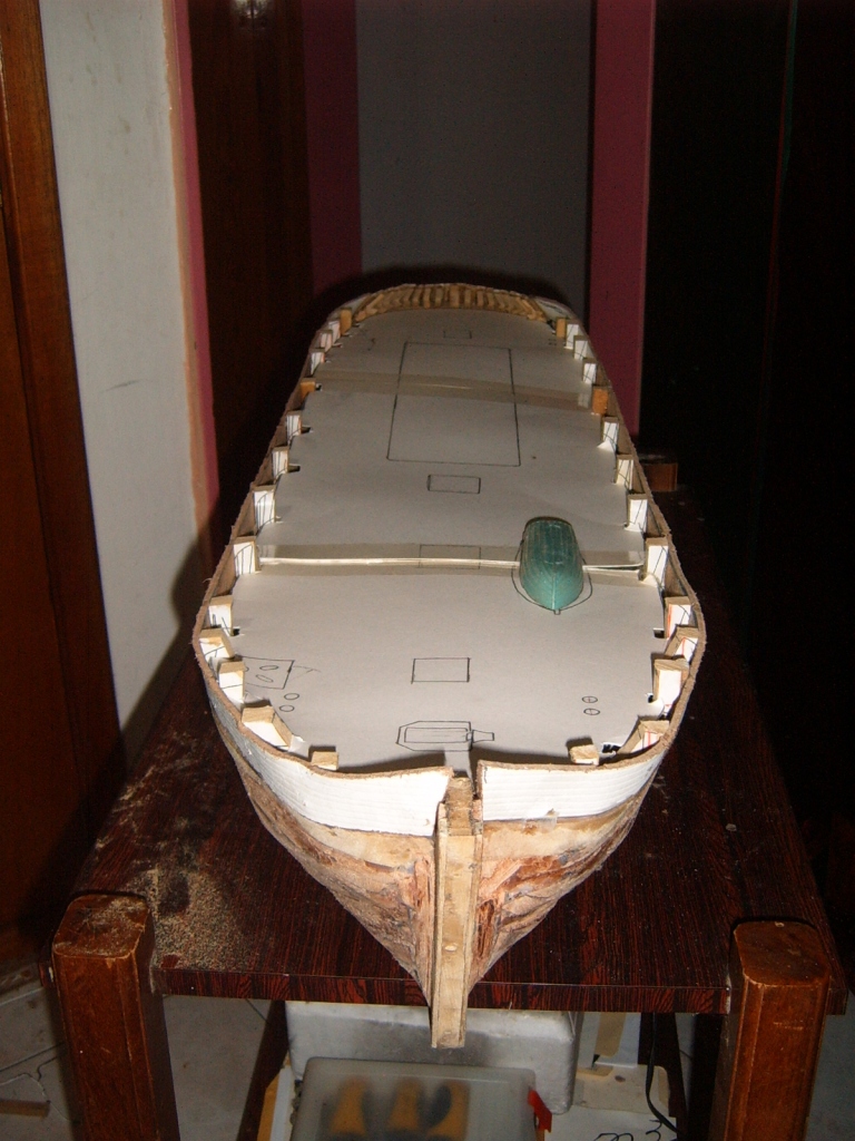

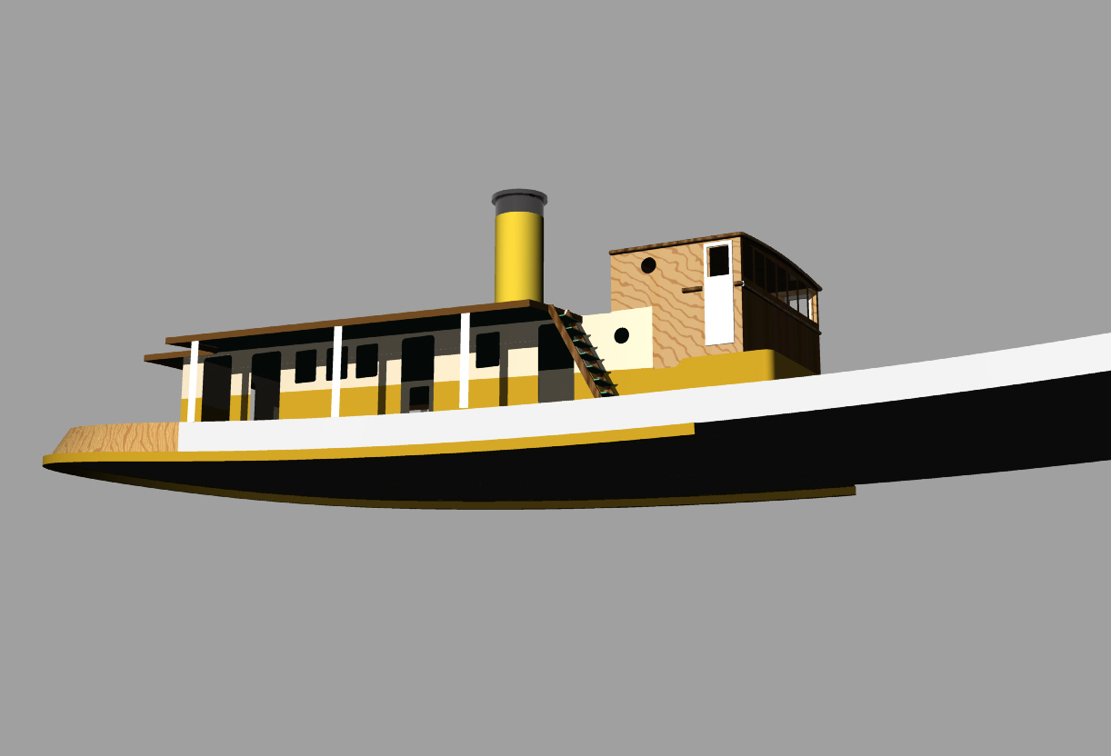

hola amigo losdelgoya, lo que no entiendo bien en el plano, es la distribucion de los compartimientos de la primera cubierta, luego c supone que va techo y cubierta de los de arriba junto con la cabina de mando,,, las demas cosas de la primera cubierta como decis por la foto c pueden ver,, pero puertas, ventanas y escalas faltan por fijar...

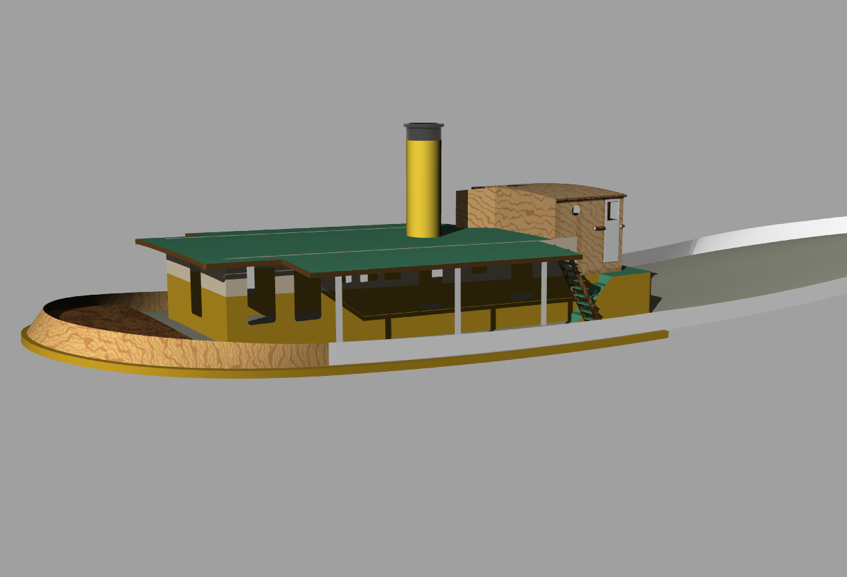

Ahí tienes tu 3D. No creo que veas mucho mas que en las fotos.
Me debes unas cañas por el servicio.
Luis
Je je je, claro que estoy en deuda contigo Luis, algun dia te pago esas cañas je je je, esta de perla el 3D de la cubierta, eso era lo que necesitaba, con esas vistas en 3D y las fotos que hay, tratare de hacer un buen trabajo...
saludos y gracias Losdelgoya (Luis)..

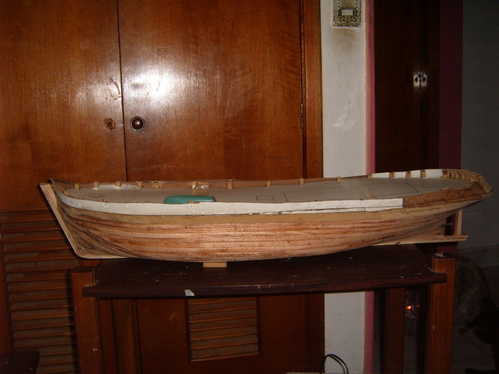

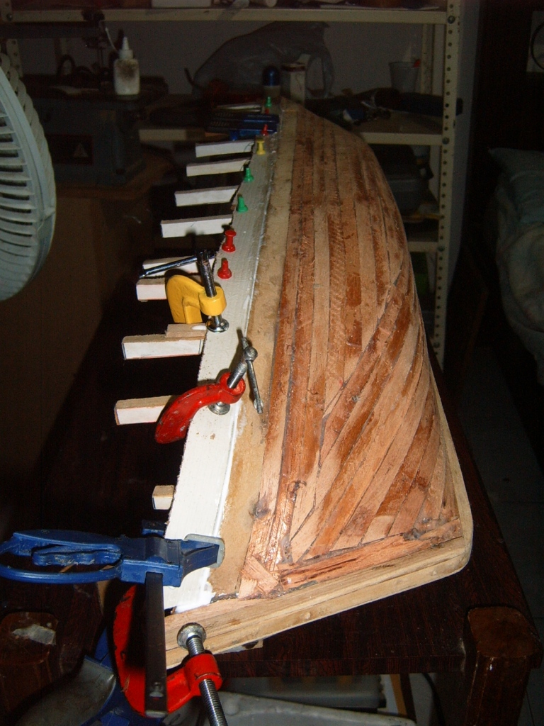

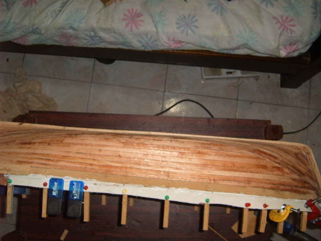

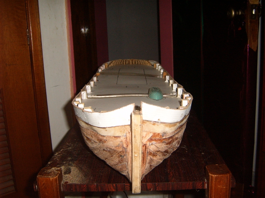

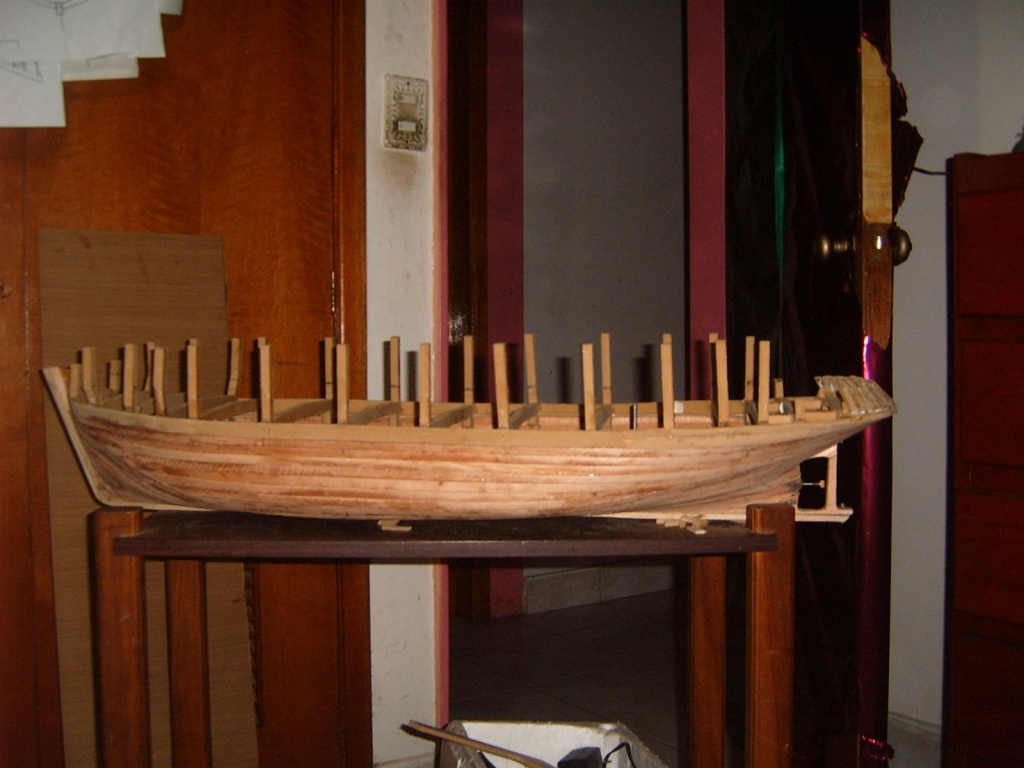

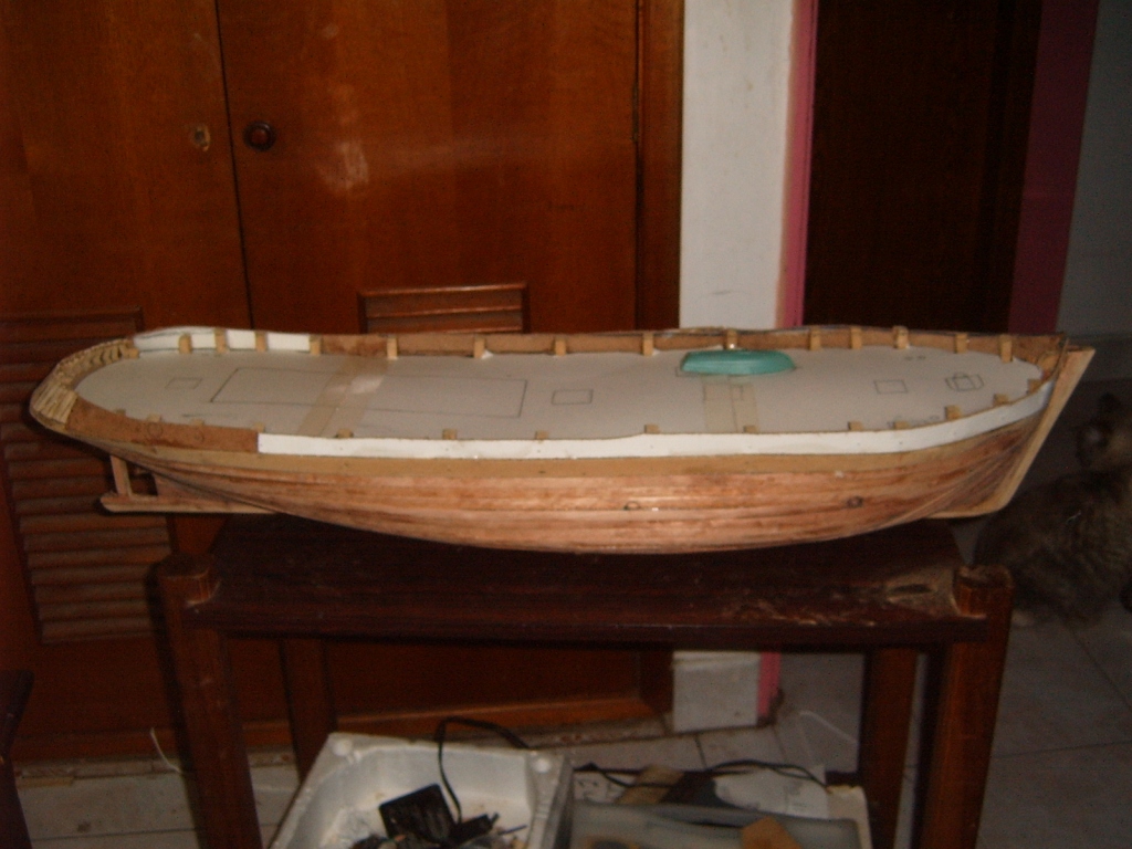

bueno aqui les enseño el casco que voy a forrar para la version pasaje-museo, tan solo hoy colocare fotos para no volver a repetir lo mismo del forrado, lo hago para enseñar el trabajo en la bocina, la cual no solde el tubo alimentador de grasa, sino que lo pegue con fibra y resina, luego lo probe metiendo grasa con jeringa con resultado positivo, tan solo se sale por los extremos de la bocina (normal), lo segundo que para el forro utilizare varillas de MDF, cortadas a 1cm de ancho y 4mm de espesor o 4 lineas, lo voy a hacer asi, para facilitar el doblado de las tracas, ademas como va luego un forro de fibra de vidrio y macilla, pues quedara resistente...
dejo fotos..
