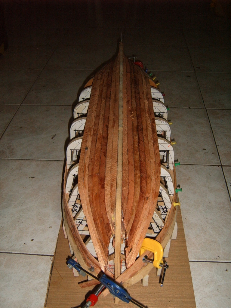

Va bien el asunto chamo, animo que ya tienes medio casco forrado

karelpick escribió:Va bien el asunto chamo, animo que ya tienes medio casco forrado
Hola paisano, espero que c te resuelva el problema con la conexion a internet..

Felicidades Gerardo y animo que vas muy bien. Si sumerges un buen rato las tracas en agua caliente te facilita mucho doblarlas y amoldarlas, y el maestro Jose Rodriguez muestra en un hilo como hacelas flexibles con vapor.

Como para agregar una sugerencia, yo en mi modelo de la Sarmiento, en vez de llegar hasta el codaste con las tracas, entre el espejo de popa y la segunda o tercer cuaderna, realice un macizado de popa. Fijate en el foro, quizas te es de ayuda para tu modelo.

Hola Manuel, si es buena idea lo de sumergir las tracas, pero lo que pasa es que como coloco una cada noche, no c si al estar metidas todo el tiempo en remojo se ablanden mucho y c partan, por eso las estoy colocando secas...
Si Carlos, poco a poco voy terminando, pero me falta forrar el otro casco, acordate que son dos hidrias lo que hare, version algibe y pasaje..
si matias, estas en lo cierto, hubiese podido rellenar luego de colocar la bocina y sosten del timon, pero cuando cai en cuenta era tarde, ya llevo muchas traquitas y como me ha costado, aunque si tendre que rellenar algunas partes en proa y popa..

Hola gerardo, lo llevas muy bien no tienes que tener tanto respeto a la colocación de las tracas, tu eres un maestro ya en este mundo, si te sirve de algo para doblarlas he usado varias técnicas y la verdad que se resume en que esten humedas, calor y mucha paciencia, también te diré que con que las tengas en agua caliente una hora te vale, por cierto lo último que he probado es una máquina de hacer pasta y va genial, en seco con un par de pasadas ya tienen la forma, si quieres algo similar básicamente son dos rodillos unidos.

tenes razon josezerzo, como va macillado y con fibra, las tracas c pueden colocar algo toscas y sin tanta tecnica, pero asi y todo me dan lidia, je je je, estoy esperando ver mas adelantos de tu Hidria, para guiarme por el tuyo.. tenes que reanudar trabajos pronto...josezerzo escribió:Hola gerardo, lo llevas muy bien no tienes que tener tanto respeto a la colocación de las tracas, tu eres un maestro ya en este mundo, si te sirve de algo para doblarlas he usado varias técnicas y la verdad que se resume en que esten humedas, calor y mucha paciencia, también te diré que con que las tengas en agua caliente una hora te vale, por cierto lo último que he probado es una máquina de hacer pasta y va genial, en seco con un par de pasadas ya tienen la forma, si quieres algo similar básicamente son dos rodillos unidos.
