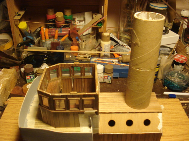

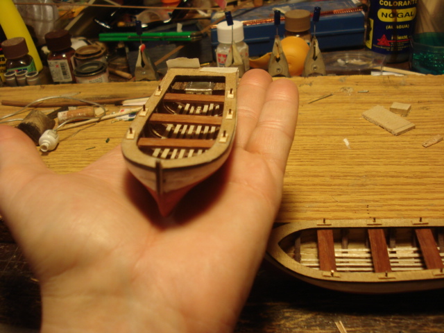

En el kit, los botes van con terminación madera, los he pintado con acrilica americana, en hueso y ocre oscuro, aqui ya se ve elañadido del motor

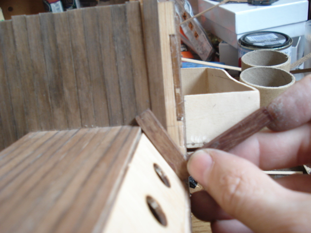

Para forrar en sitios dificiles, vienen de fabula las pequeñas escuadras regalo de Tijus ( un recuerdo y un abrazo muy grande para el).Aquí pongo la escuadra en el lateral inclinado de la chimenea marco con un lapiz y ya tengo el angulo exacto para pegar.

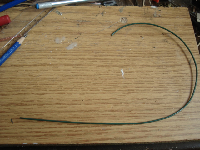

Otra de las sustituciones son todos los pasamanos en los que he sustituido la madera original por alambre forrado de plastico, del que se utiliza en jardineria, este lo compre en una gran superficie: L&M, no tiene ni punto de comparación con el de los chinos y en el precio no hubo demasiada diferencia, en todos y para mejor adherencia les pinte con imprimación y posteriormente con pintura Humbrol gris oscuro.

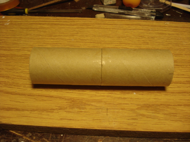

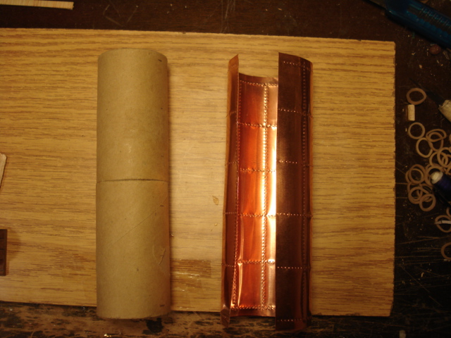

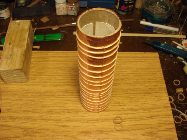

Para la chimenea he descartado el cilindro de carton que viene con el kit por endeble, es casi igual que los del papel higienico, para lo que quiero hacer que es forrarlo de plancha de cobre, he conseguido 2 con mayor seccion interior, que he unido interiormente, me valen.
Marinero_de_agua_dulce
Mensajes: 1487
Re: REMOLCADOR ERIK
Prueba de como queda
Mensajes: 1487
Re: REMOLCADOR ERIK
Cilindro de forro : al tener el cilindro de cartón 4.46 cms de diametro, multiplicandolo por 3 .14 (Pi ), nos da exactamente 14 cms, que es lo que va a tener el forro de cobre, le he puesto 1mm. de mas para que monte cuando le ponga el adhesivo en este caso epoxi de dos componentes, no se va a ver el solapamiento ya que va a estar disimulado por la escalera

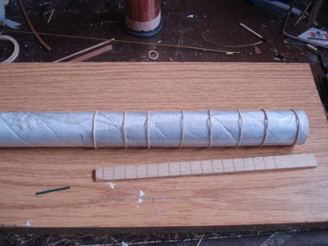

Mensajes: 1487
Re: REMOLCADOR ERIK
Con una rodela internamente se he simulado los remaches y exteriormente los he completado dando un pequeño toque con una aguja de jeringuilla lijada hasta dejarla la boca recta (esto me lo enseñó mi amigo Jose Gonzalez: Gonzalva ) le da un aspecto muy real, le he hecho 6 filas de remaches verticales viendo que no coincidieran con alguno de los tres aros y 7 horizontales, la medida de 14 cms me venia que ni pintada.Una vez dado el epoxi ,las he dejado secar están sujetas con gomas pequeñas, me dieron mejor resultado que las grandes, aquí se vé el refuerzo interior del cilindro,
