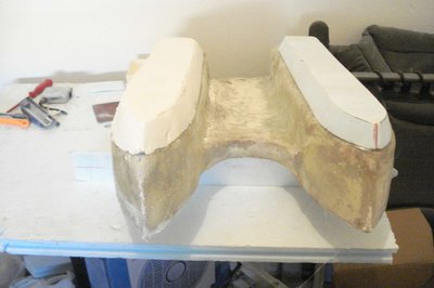

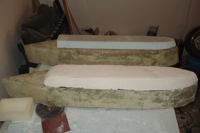

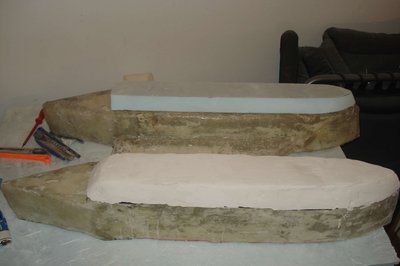

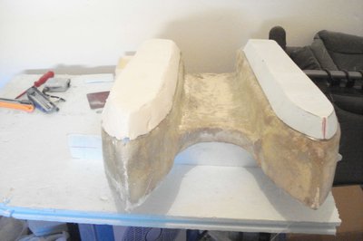

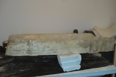

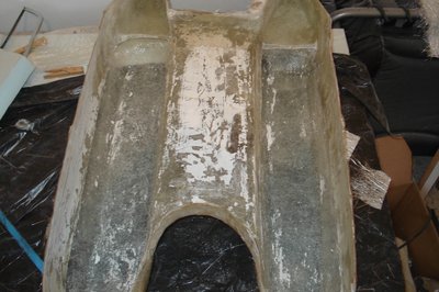

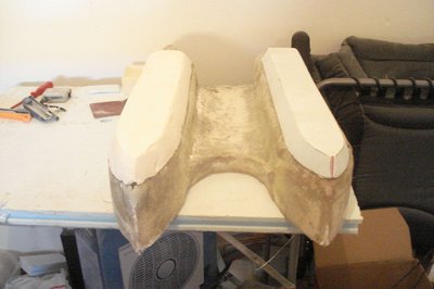

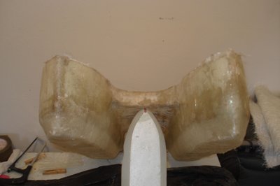

Como soy algo masoquista, sigo con trabuquito.
La vez anterior lo hice crecer a lo largo , pues ahora y para no ser menos, lo hare crecer a lo alto ( solo los patines).
Continuara….
Continuara….

Re: barco cebador ( por microcontrolador pic )
Hola:
Mi (muy) modesta opinión:
Comienza un trabuquito Mk II, mas estilizado, mas ligero, mas limpio de lineas en contacto con el agua................ uno que lleve implícito TODO lo volcado en este post.
Saludos... seguiré atento a la evolución del Trabuquito, porque me gusta la idea... además, tengo guardados todos los comentarios y sugerencias de la electrónica de este bote, jejejejejeje
Continuará... si, continuará ganando peso y deberás mover ese peso añadido... seguirá recibiendo cicatrices que costarán mucho esfuerzo (y mas peso) solucionar.carptroya escribió: Como soy algo masoquista, sigo con trabuquito. La vez anterior lo hice crecer a lo largo , pues ahora y para no ser menos, lo hare crecer a lo alto ( solo los patines).
Continuara….
Nauti , gracias por tu opinión.
Que de modesta nada, ya que tu seguro sabes mucho más que yo (en mi vida me había metido en este “Jaleo”).
Pero mira, poco apoco parece que saldrá algo (eso si todo menos un barco…….jajajaj).
Con lo anteriormente he ganado 4 cm. Sobre la línea de flotación (peso relativamente poco).
Ya pondré fotos.
Eso sí, estéticamente es para matarme, pero si me valdrá como experiencia en el trabuquitoII, ya que sabré entre otras cosas sus medidas.
En cuanto a su electrónica será publicada íntegramente, por si algún valiente se decida hacerla.
Ya pondré fotos.

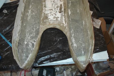

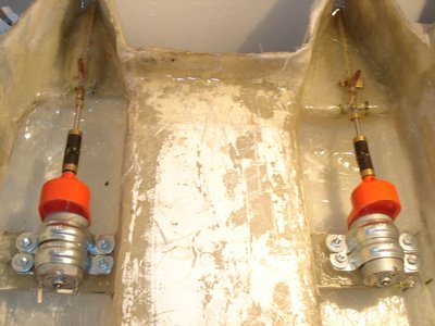

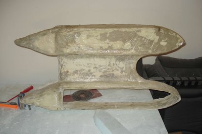

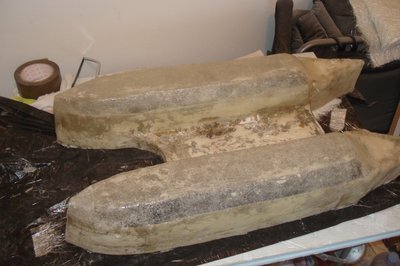

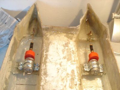

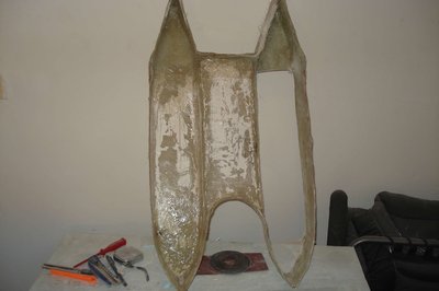

Continuando con trabuquito….
Os dejo fotos de cómo están puestos los motores y bocinas.
Ya paso la prueba de la bañera (no entra agua por ningún lado), lo siguiente será ya ponerla la parte electrónica y que comience a navegar.
La parte electrónica lógicamente será expuesta en su hilo correspondiente.
Aquí seguiré exponiendo las futuras modificaciones de su estructura hasta conseguir su terminación final.
Continuara…….
Continuara…….
Muy buen trabajo carptroya, solo una cosilla, deberias haber cerrado un poco mas el casco por las quillas laterales, haber dejado el hueco para meter el motor y las baterias, por el tema de que sea hermetico, luego es complicado y si por un casual vuelca, que es posible, me ha pasado unas cuantas veces, para que no se joda la electronica, por lo demas todo muy bien, un muy buen trabajo, tengo curiosidad tambien en ver como montas los timones de direccion y la capacidad de carga del mismo.
carptroya escribió:Continuando con trabuquito….
Continuara…….
Amigo dj_virux, tienes toda la razón del mundo, tenía que haber cerrado mas las quillas laterales, pero aun no está terminado….
Te despejare algunas de tus dudas, no llevara timones, ya que los giros los realizan las rpm de los motores, en cuanto a la carga aun no está comprobada, pero si te puedo decir que probé con 2kg y aun podría poner más (realizada en la bañera).
Aunque todo irá determinado por el consumo de los motores ya que podría disminuir las baterías que en principio llevan (12v 12amp……..peso 4kg…cada una).
Me gustaría si fuese posible que pusieses unas fotos del tuyo.
Amigo arojasb gracias, pero he visto tu blog que tienes unos trabajos impresionantes, nada que ver con trabuquito (lo más parecido a un catamarán que he podido hacer).
