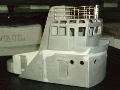

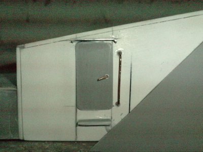

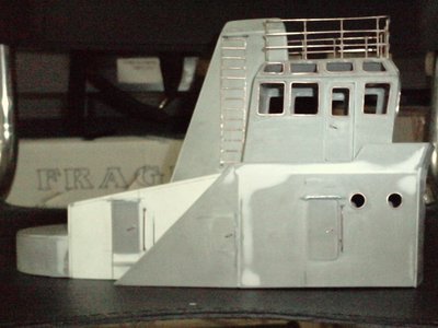

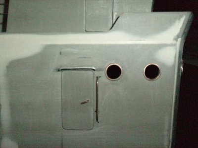

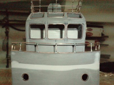

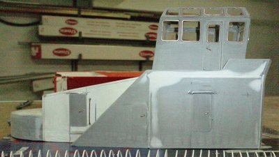

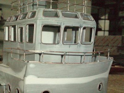

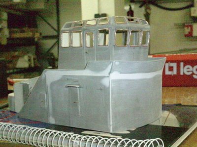

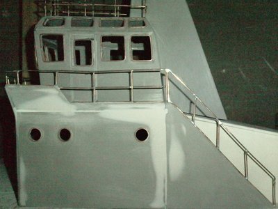

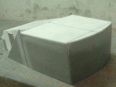

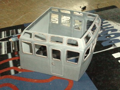

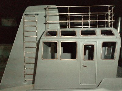

Hola a todos, como ya comente hace dias he empezado a construir el remolcador del puerto de bilbao.
Aunque este barco lo he comenzado haciendo la cabina, este fin de semana comenzare con el casco. Tengo pensado hacer las cuadernas con metacrilato y las tracas con pvc como ya hice con la patrullera, a ver que tal sale?
Hos pongo unas fotos de la cabina del remolcador
UN SALUDO A TODOS
UN SALUDO A TODOS

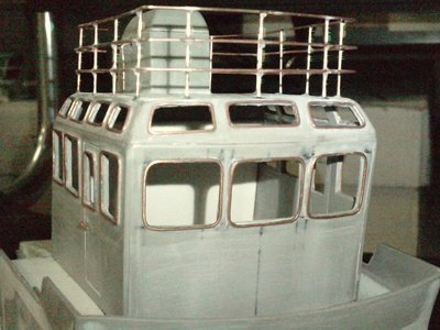

- jomaal88
- Mensajes: 947
Re: empezando mi segundo barco, el remolcador del puerto de bilb
solo unas cosillas
1º tiene buena pinta
2º ¿porque pegas el laton y no lo sueldas? quedaria mucho mejor
3º curioso sistema el de empezar por la cabina
4º ¿has pegado tambien los marcos de las ventanas? ¿es con ciano?

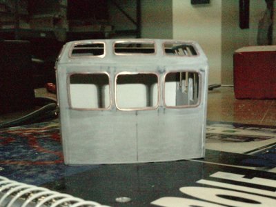

Hola Jomaal88, gracias por los comentarios.
Lo de soldar las barandillas tienes toda la razon, lo que paso fue que corte las piezas y las presente en el techo y al intentar soldarlar se ne desacia el plastico, las proximas primero las soldare y luego las pondre en su sitio.
El tema de los marcos primero les doy la forma y en la union les doy un punto de soldadura, luego los pego en su sitio con cianocrilato y na vez seco los lijo bien para qitar el sobrante, la verdad es que quedan bastante bien.
Y por ultimo empece por la cabina por casualidad, este barco no tenia pensado hacerlo pero en un momento de aburrimiento empeze a hacer la cabina y la verdad es que ahora e dejado un poco mas parada la patrullera y estoy trabajando con el remolcador. Este fin de semana ya me pondre a cortar las cuadernas a ver que tal?
UN SALUDO

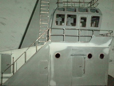

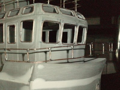

Buenas tardes a todos.

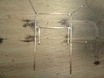

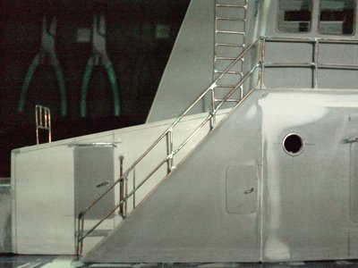

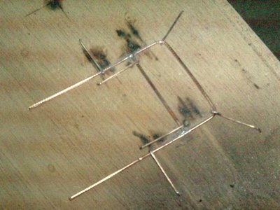

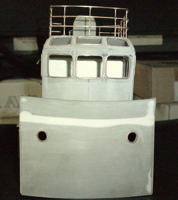

Hoy lunes he empezado a hacer las barandas, era una de las cosa que me daba un poco de miedo ya que son pequeñas y finas, pero creo que van quedando bastante bien, ahora voy a ver si las dejo hechas, pongo fotos de lo que llrvo hecho a ver que opinais?
GRACIAS
GRACIAS

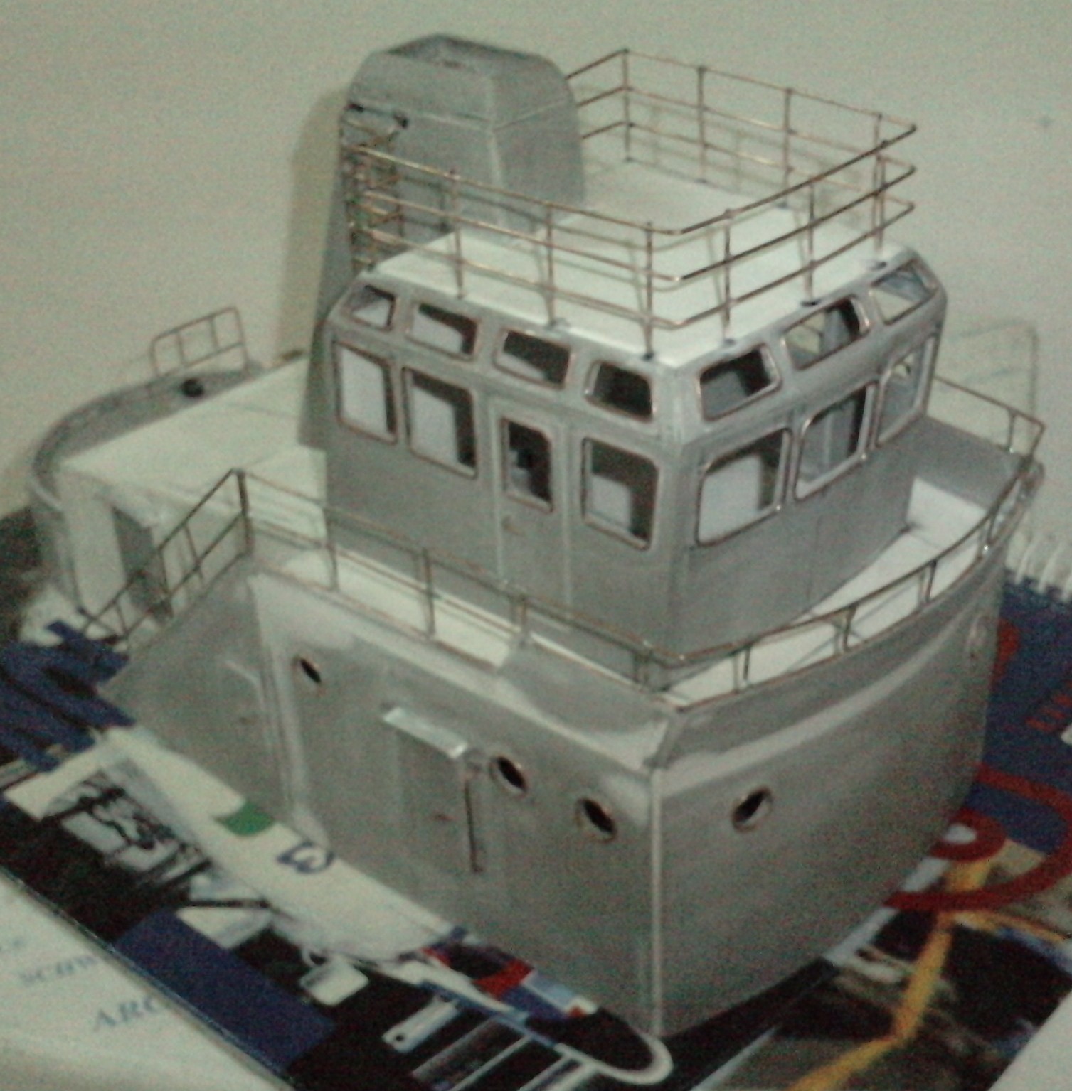

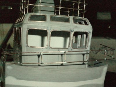

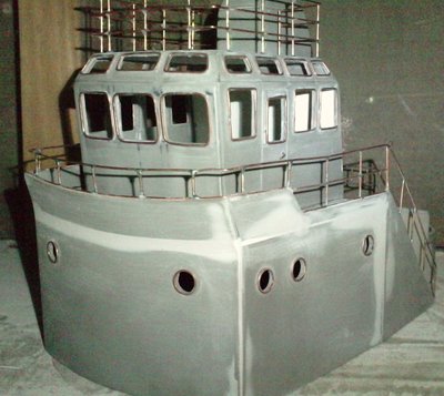

hoy he podido hacer casi todas las barandas, creo que no han quedado nada mal?
Agradeceria si alguien tiene algun consejo o critica?
GRACIAS
GRACIAS
está a ficar muito bom
Hola paulo, la verdad es que tu remolcador me esta ayudando mucho para ver los detalles, ademas me gusta como has ordenado toda la electronica, muy buen trabajo.
yo particularmente las barandas las sueldo con cianoacrilato. Al igual que para el estaño, el filamento tiene que estar libre de grasa o suciedad asi tambien como el esmaltado, y si tenes detalles que no llegas con el soldador, proba con ciano, y despues me contas
Gracias viejo cruz, yo el cianocrilato lo uso bastante por no decir mucho y no va nada mal.
Las barandas las hice soldadas por que las monte por separado y luego las puse en su sitio, pero como bien dices hay veces que en segun que sitios el soldador es imposible usarlo, entonces es cuando uso el cianocrilato, yo limpio bien la pieza y la lijo un poco para que se pegue mejor. Asi que tienes toda la razon viejo cruz.
GRACIAS

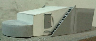

buenas tardes, pongo unas fotos de lo que e ido haciendo

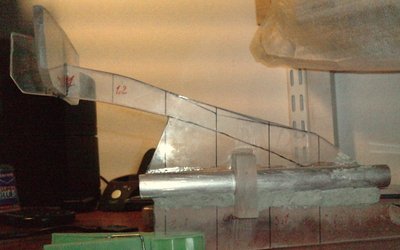

Hola todos¡

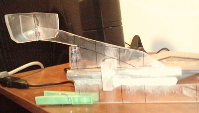

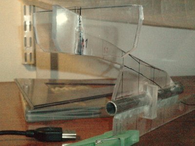

Este fin de semana e empezado a cortar las cuadernas y a montarlas, bueno lo de montarlas es un decir ya que solo e montado una. Como hos comente tenia pensado hacer las cuadernas en metacrilato, las cuadernas las dibuje todas en una plancha de metacrilato de 5mm y el problema me lo he encontrado a la hora de empezar a cortarlas, me e encontrado con que el metacrilato es muy malo para cortar ya que con la caladora a la minima velocidad y la hoja con los dientes mas puequeños el metacrilato se desace con la temperatura, asi que solo e podido cortar la seccion central y una cuaderna, todo eso en 5 horas.
Despues de esto me estoy pensando muy en serio continuar con las cuadernas en PVC como hice con la patrullera, que la verad es que quede contento con el resultado y con la facilidad para trabajarlo, asi que creo que el experimento del metacrilato no a salido nada bien, mañana continuare haciendo las cuadrenas en PVC.
Si teneis algun consejo hos lo agradeceria mucho.
GRACIAS Y UN SALUDO
GRACIAS Y UN SALUDO

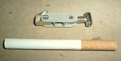

Pongo unas fotos del trabajo de hoy.
- Mensajes: 97
- Registrado: Mié Jul 29, 2009 11:45 pm
- Ubicación: Sevilla
Re: mi segundo barco, el remolcador del puerto de bilbao
Hola Pedrín, muy buen trabajo.
Una pregunta, la bocina parece algo grande. ¿Qué diámetro de eje piensas colocar? Los comerciales son de 4 mm. Lo digo para que veas que con 4 mm va que se mata. Además un eje "gordo" sometará a mayores inercias al motor (arrancar y parar).
