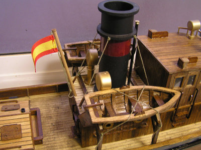

Re: Paso a Paso Remolcador Ulises
Muchas gracias, esto me anima a seguir adelante.

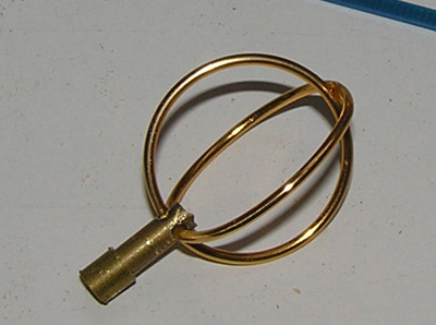

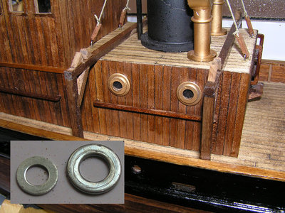

He estado fabricando otros accesorios.
Para hacernos con unos ojos de buey medio decentes he usado dos arandelas de distinto tamaño pegadas con ciano y pintadas color laton.
La antena la he hecho con alambre y dos trozos de tubo de laton pegados con ciano tambien.
Los obenques del mastil los he fabricado con cordon elastico marron, que no queden muy tensos, simplemente que se vean rectos, si se usa hilo, al final acabará estirandose quedando doblado, además así, es más fácil quitarlos y ponerlos para desmontar el mástil.
Ayer pegué los botes en su lugar, atándolos con hilo tal como indica el monográfico, no han quedado perfectos pero creo que no quedan mal.
Esta tarde me he hecho con un trozo de cinta de 30mm de ancha en una mercería con los colores de la bandera de España, 1m=60cts de euro, a unos 5 cms por bandera tengo banderas para 20 barcos (uff!). He cortado un liston de haya de 4mm de diametro x11cm de largo, y con un cancamo, un clavo de laton e hilo he puesto la bandera, bien cosida al cabo, para que no se diga.

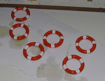

Salvavidas
Ayer estuve en la ferretería de al lado de casa y compré unas juntas de goma de fontanería, me sacó un surtido y elegí unas arandelas de 24mm de diametro y 4mm de grueso, redondas, que pintadas en naranja y blanco dan el pego perfectamente como salvavidas.
Visto el tamaño de la puerta de la cabina y del timón se puede intuir como debería ser una persona, y creo que está bastante a escala.
Ahora con unos ganchos hechos de varilla de acero los colgaré según los planos.

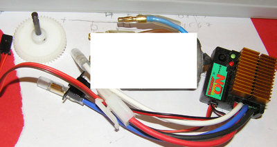

Respecto a la motorización, tras probar varios motores (speed400, 600, 500) al final me decidí por ir a la tienda y pedirle el que recomiendan en el monográfico (y que me recomendaron algunos foreros). Se trata de un motor que funciona hasta 8,4v y no necesita reductora ya que tiene un buen par y pocas revoluciones. Con los otros motores que probé necesitaba siempre una reductora y al ser el casco pequeño, se precisaban trucos de magia para albergarla, salvo con el 400, pero resultaba muy pequeño para este barco. Resumen, es un Robbe 500.leoninono escribió:Buenas tardes juanmaram:
Yo estoy montado también el barco Ulises, pero no se que motorización ponerle, ni que variador de velocidad, me podias indicar cual es el más apropiado.
Gracias
El variador es un jamara No limit que permite marcha adelante y atrás, he perdido las instrucciones pero va sobrado para el consumo del motor.

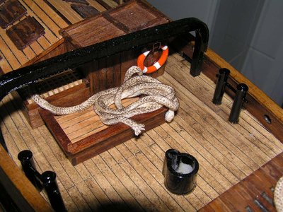

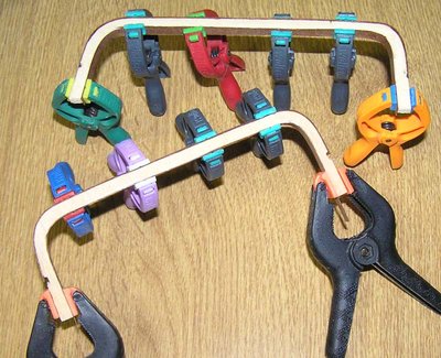

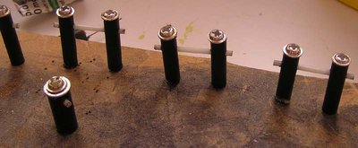

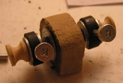

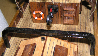

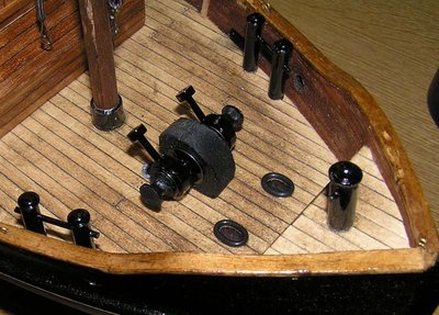

Los arcos que protegen los elementos de la cubierta se realizan con contrachapado de 4mm y dos laminas de madera para que hagan forma de H. Luego se pintan de negro. Las he hecho un par de mm más anchas que el hueco entre las dos amuradas, esto es así porque irán encajadas y no pegadas para poder quitar la caseta de popa y acceder al interior. En el modelo original, la caseta tenía otra forma y se podía quitar y poner por entre los dos arcos que sí iban pegados.
Las bitas las he realizado con varilla de carbono de 6mm y 1,2mm según los planos, para la tapa superior he puesto tornillos de los usados en los PC's a los que se les pone una gota de epoxi para cubrir el hueco del destornillador.
El mecanismo de subir el ancla es simulado, no me he complicado mucho, lo he hecho según los planos con un trozo de madera de 10mm y unas arandelas metalicas y de goma, para las manivelas del freno, unos tornillos, los extremos son de varilla de 8mm torneada con el taladro y una lima. Una vez pintado queda bastante similar al que viene en el kit, que es de plomo.
Por supuesto no he agujereado la cubierta para la cadena del ancla, los agujeros son simulados, el de atrás con dos ojales de latón negros y el delante con unas arandelas de goma pegadas con loctite dandoles la forma de ovalo.
He aprovechado estos días para poner algunos detalles de adorno en la cubierta, tales como cabos, o una escalera para subir a la cubierta de la chimenea y para utilizar el gancho de amarre.
Los resultados son tal como se ve en las fotos.

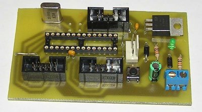

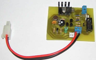

Electronica del barco
Bueno, tras las minivacaciones continuamos con el trabajo.
Tal como dije hace unos mensajes para manejar todas las funciones del barco he pensado en instalarle un microcontrolador.
Antes de nada: DAR LAS GRACIAS A DIEGO 'REDRAVEN' MÁRQUEZ GARCÍA-CUERVO de la página http://picmania.garcia-cuervo.net" onclick="window.open(this.href);return false; por toda la información que aporta en su web, de la que he aprendido casi todo lo poco que conozco de electrónica de una forma práctica y amena. El sistema que aquí describo está cogido de un proyecto suyo, adaptado a mis necesidades. Para aquellos que les guste desarrollar pequeños proyectos de electrónica, os recomiendo sinceramente consultar su web.
Como no quiero extenderme mucho aquí (si es necesario abriré un hilo en el foro de Electronica aplicada a barcos) explicar que lo que he hecho es un sistema modular. Es decir, por una parte tengo una placa con el pic y los elementos mínimos para que funcione (alimentación, boton reset, conector para programación y 3 conectores para los 3 puertos); luego una placa para controlar las luces y grua (no precisan mucha Intensidad de corriente), y otra para los elementos que precisan más fuerza como el generador de humos y la bocina.
Básicamente el sistema es muy parecido al de un ordenador, por una parte tenemos la placa base con el micro, memoria y lo mínimo para que aquel funcione, luego añadimos en los puertos de expansión tarjetas de sonido, de video, SCSI, .... según necesitemos. Si se estropea una tarjeta, se cambia y ya está.
Para programar utilizo el compilador CCS de C, programo el pic con el ICPROG y el programador TE20, y para el diseño de circuitos utilizo la versión gratuita del eagle 5.6.
A ver, toooodo esto no es necesario si lo que queremos es simplemente apagar y encender luces, para ello habría puesto un servo con un microinterruptor como siempre, y ya está.
De esta forma, de momento tengo lo siguiente (lo separo en 3 mensajes).
Última edición por juanmaram el Sab Oct 24, 2009 12:27 am, editado 2 veces en total.
- juanmaram
- Mensajes: 162
- Registrado: Dom Ene 27, 2008 7:39 pm
- Ubicación: San Vicente del Raspeig, Alicante
Placa del PIC
El Pic elegido es el 16f876A, porque es barato (unos 6€), muy fácil de encontrar, hay mucha documentación y sobre todo muchos ejemplos.
Tiene 3 puertos:
A: de 5 pines que pueden ser digitales o analógicos. Para leer p.e. el estado de una batería o un sensor de luz o temperatura.
B y C: De 8 pines c.u. que pueden ser de entrada o salida
El puerto C dispone de comunicación RS232 con lo que se puede conectar al ordenador.
Dispone además de 2 entradas/salidas PWM con lo que podemos leer fácilmente el tren de pulsos de la emisora o controlar un motor.
Permite controlar varios tipos de interrupciones.
Suficiente para lo que necesito.
Como he comentado, la placa base contiene unicamente:
-el regulador de corriente (el pic funciona a 5v), para poder alimentarla con una batería de más de 6v.
-el conector ICSP para programar el pic directamente sin sacarlo de la placa
-el boton de reset
-3 conectores de 10 pines de los 3 puertos
-resto de la electronica minima para funcionar (cristal y condensadores)
UNA COSA: Al no disponer de insoladora, los circuitos los realizo a mano, dibujando sobre la placa virgen con rotulador indeleble una vez hechos los agujeros, para luego ponerla en el ácido, posteriormente retiro el rotulador con alcohol. Así que no tengo mucha precisión, por ello lo que hago es dibujar las pistas con trazo algo grueso y pongo puentes donde los necesito. De todas formas los circuitos que hago no son muy complicados y el resultado a mí me va bien. Lo digo por los que sepan de electronica que no digan que vaya chapuza de placas, ¿vale?.
Dejo los archivos de eagle para quien los quiera (lo dicho, son bastante espartanos).
Tiene 3 puertos:
-el boton de reset

Placa luces y grua
Las luces no consumen casi nada, y la grua tampoco, pero van a 6v, mientras que el pic funciona a 5v y el consumo en Amperios podría dañar las salidas del pic, así que he utilizado transistores a modo de interruptores.
Como son varios elementos a controlar, he utilizado un chip que ya conocía, el ULN2803 (unos 2€) que es un array inversor de 8 transistores darlington que pueden controlar corrientes de hasta 500mAh. Básicamente lo que tiene son 8 entradas, que funcionan a 5v, y 8 salidas que funcionan dependiendo de la corriente que le entre por la patilla Vcc. Cuando activamos una entrada, se nos activa la salida correspondiente, pero a un voltaje y amperaje superior. Siempre como máximo 500mAh.
Así pues, la placa lleva un conector de 10 pines para conectarlo a la placa base, un conector de corriente para las salidas, un diodo para proteger el chip, unos pines para conectar los elementos y por supuesto el chip ULN2803.
NOTA: HE DECIDIDO ELIMINAR ESTA PARTE Y LOS ARCHIVOS QUE CONTENÍA PARA NO CONFUNDIR A LOS USUARIOS QUE SIGAN ESTE HILO, PORQUE TRAS COMPROBAR QUE LA GRUA CON UN MOTOR P.A.P. NO TENÍA SUFICIENTE FUERZA (VER MENSAJES MÁS ADELANTE), HE DECIDIDO MODIFICAR UN SERVO PARA HACERLO WINCHE, ASÍ QUE LO EXPLICADO AQUÍ YA NO TENÍA RAZÓN DE SER
Dejaré fotos de la nueva placa en breve. Es prácticamente identica a la anterior, de hecho utiliza los mismos componentes, así que si alguien la ha hecho, que no la tire porque aprovechará todo.
Perdon por las molestias pero creí necesario hacerlo para no confundir a quien siga el hilo.
