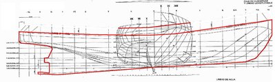

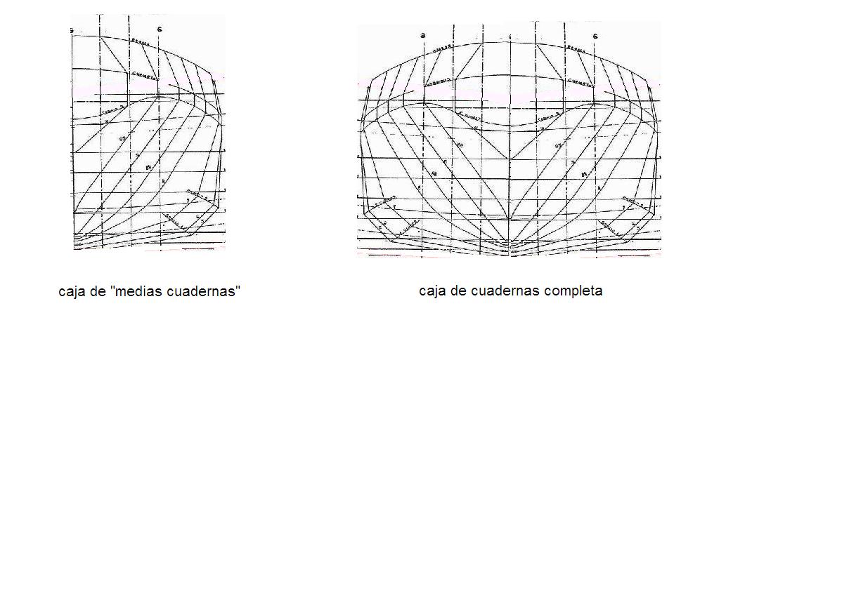

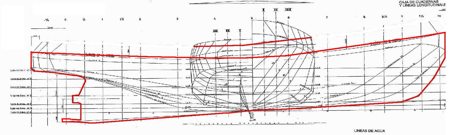

hola alberto...estabamos hablando por msn y te fuiste...aca esta lo que estaba preparando para que te guies un poco mejor..pero como nunca hiciste ninguno le pido a los foreros su siempre grata colaboracion para que saque su modelo a flote...iremos lento..pero si demuestras interes vas a aprender.
te dejo algo para que leas y veas...un abrazo
http://www.cuadernamaestra.com/foro/fil ... _1_192.pdf" onclick="window.open(this.href);return false;
PD: lo rojo es la quilla...lo otro, como el nombre lo dice..las cuadernas

En el dibujo hay un error, la quilla marcada en rojo no se corresponde con lo que tienes que dibujar en la madera para cortarla.
La linea superior es la de regala y hay que hacerlo sobre la línea de cubierta en el costado.
Los planos los puedes descargar aquí
http://www.modelismonaval.com/magazine/ ... rtobilbao/" onclick="window.open(this.href);return false;

Admin escribió:En el dibujo hay un error, la quilla marcada en rojo no se corresponde con lo que tienes que dibujar en la madera para cortarla.
tiene razon el administrador...ahi lo corrijo
