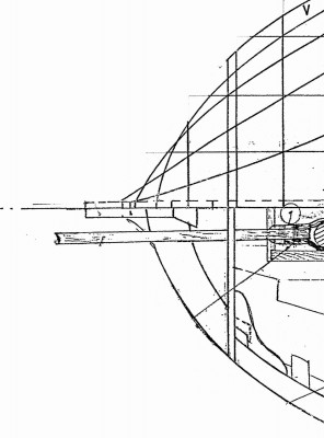

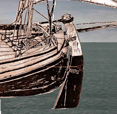

Admin escribió:Ese giro del timón me parece escaso, ¿en vuestro plano de construcción también es así?
Lo es, aún mas ...
Mi solución en un principio es una Mesana seca o sin ella, pues todos los palos son removibles o escamoteables. ¿Haber donde guardo una barca con un mastil de mas de metro y medio y una percha de casi dos?
Pit i amunt
vista cenital
vista cenital

Admin escribió:
Guillermo escribió:Pues yo tengo una pregunta,la botavara del mesana es fija y aunque el mesana esta desplazado sobre su eje, la cuestión es que a simple vista parece que el giro del timón sea muy pequeño ya se que el timón se agranda por abajo y que es posible que sea suficiente para virar la barca....... :roll: :roll: no se....pongo una foto de uno de los dos modelos magnificamente construidos por lo que fue la escuela taller y que hoy forman parte del museo del port de Tarragona
saludos Guillermo :wink:
Creo Joaquin que el giro del timón arriba es pequeño pero si nos fijamos abajo del timón veremos que es descomunalmente grande,supongo que al pivotar por debajo del casco incide más giro a la barca, de todos modos hoy le he pedido a mi suegro que vaya por terminar el timón asi podre observar si es verdad la hipotesis que dijo,je je je je espero probarlo en el agua

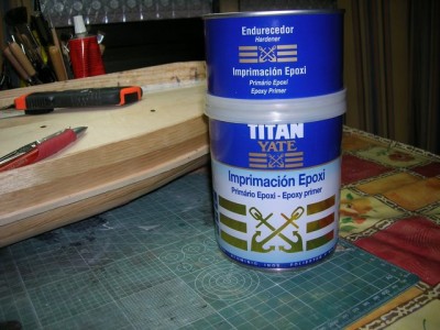

Guillermo, perdona que sea un poco plasta...........La imprimación epoxi es excelente, pero para pintar. La resina con carga (sea serrín o microbalones u otras) o con fibra refuerzan.
Para pintar por fuera o por dentro excelente.
Tienes toda la razón que antes se hacían barcos que navegaban y no había ningun producto de estos, pero la cola de caseina que se utilizaba si era resistente al agua. En cuanto a pintura todas eran al aceite y tan frescos.
Guillermo
Mensajes: 1572
Ubicación: tarragona
Mensaje por Guillermo »
Hola a todos,perdoname a mi Joaquin je je ,es lo que dices tu una cosa es impermeabilizar y la otra reforzar e impermeabilizar,lo que quería decir es que si compras un producto, que te pueda servir para dentro y afuera je je je nuestro amigo Jacc lo vamos a vover loco,no en serio creo que si tiene pensado utilizar el sicaflex puede irle bien y ademas si refuerza como dijiste tu Joaquin mejor que mejor,de hecho yo con la mia en el interior tenía pensado ponerle resina de poliester sin tela pero al final tuve que desechar la idea porque primero no tenía el catalizador y segundo ya estaría caducada,por eso utilize el sistema del serrin y depues pintarlo bien con barniz o pintura
