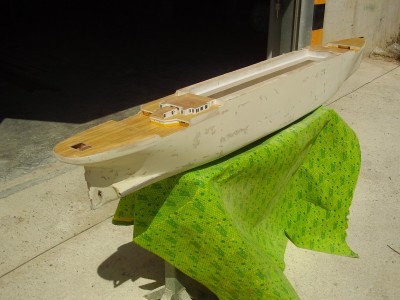

Pule, solo deja que quede masilla en las zona donde debes rellenar, no te pases para no quitar la resina.El hueco no lo veo muy grande, para mi vale la masilla. El sector de la quilla entre las bocinas que se ve pulido es el punto justo, el casco debería quedarte así y manchado con masilla en los lugares donde se rellena.
Guillermo
Mensajes: 1573
Ubicación: tarragona
Mensaje por Guillermo »
Eduuuuuu,no me fastidies que no quiero ver a tu titanic hundiendose......je je je eso no es problema el hueco,de momento como te dicen sigue puliendo por si aparece algun otro despues puedes aplicarle resina al hueco y masillar despues,tambien vale lo que te comenta Joaquin, ya habiamos hablado de ella de los dos tipos de masilla una la de poliester más fina y mejor para pulir y la otra masilla más dura y resistente la de fibra de vidrio,la aplicas directamente y ya esta a navegar

Bueno, este domingo si puedo lo pulire y pondre fotos, en cuanto al agujero solo es ese y otro igual en el otro lado y debajo os puedo asegurar que hay fibra.
El error que cometi fue ponerle uno encima, entonces se ve que al ponerlo encima a lo largo de la quilla se ve que se levanto un poco.

No había visto que ya le has dado fibra de vidrio a todo el casco. Tienes que lijar muchísimo hasta dejar la fibra casi a la vista. La masilla tiene que ser una capa fina como te dice mariano.

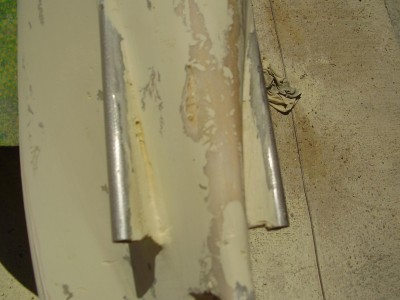

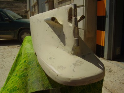

Este Domingo he estado puliendo el casco, todavía no lo he terminado del todo pero quiero que veáis estas fotos a ver que os parece.
¿debo de seguir puliendo mas o con eso es suficiente?
También os enseño algunos desperfectos que imagino que se podrán arreglar con la masilla que me dice Joaquín, Me tenéis que decir que tipo de masilla es para comprarla ya que la que tenia estaba en muy mal estado y la tire.

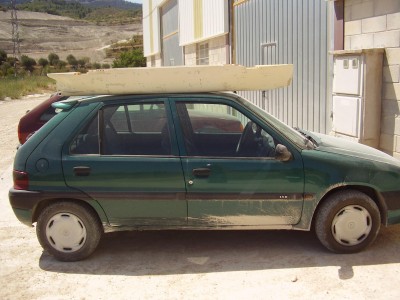

A os pongo también la foto encima de el coche para que os hagáis una idea de cuando lo tenga que transportar.

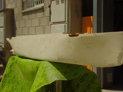

Dos fotos mas

Yo seguiría lijando, y lijando mucho.
Dejaría que se viera la fibra de vidrio muchísimo más.
De todas maneras, veo marcas de herramientas ¿qué herramienta estás usando?
Porque parece que usas una orbital, o por lo menos tienes las mismas marcas que se me producían a mi cuando no la usaba del todo bien.
Para evitar las marcas de los cantos de la herramienta, lo que hago es realizarle unas hojas de lija algo mayores que la superficie de la lijadora, de manera que los cantos son más redondeados y en caso de que se me vaya la herramienta, el roce será mucho más discreto al ser una superficie curva.
Respecto de los agujeros que te he visto en zonas como la popa y así... hay que eliminarlos, piensa que cualquier imperfección en el casco, a la hora de pintar, cuando todo el color sea uniforme, pues se va a notar mucho.
Mi consejo de novato en estas cosas es que quites la mayoría, la inmensa mayoría de la masilla para que sólo se vea fibra de vidrio, ésa es la que tienes que lijar para que quede uniforme.
No sé si estoy en lo cierto, pero opino que con la fibra de vidrio no hubiera sido necesario la aplicación de la masilla, dado que con el lijado de la fibra no necesitarías suavizar el casco con la masilla.
Una de las razones en las que me apoyo para decir esto son los desconchones que se te han producido por la incorrecta adherencia de la masilla a la fibra, piensa que si ahora se te están produciendo, luego, con la pintura puesta se te seguirán produciendo, y se producirán al manipular para terminarlo, al pintar, al montar, al transportar, incluso al estar descansando en el aparador, puesto que imagina que lo navegas, invariablemente algo de humedad cogerá, aunqeu sólo sea de estar cerca del agua por el ambiente, entonces, se te producirán desconchones.
Te repito que desde mi opinión de inexperto, si eres capaz de obtener un resultado satisfactorio sólo con la fibra de vidrio, elimina totalmente la capa de masilla.
Eso es lo que yo haría.
Ahhhh, se me olvidaba...
Tengo un amigo que tiene un titanic a la misma escala, o aproximada, mide igual dos metros...
Lo transporta en un simple opel corsa de los de hace 8 años.
El truco está en lo siguiente:
Se retiran los reposacabezas de los asientos traseros y el del copiloto.
En los agujeros dejados por el reposacabeza en el asiento del copiloto se introducen dos barras preparadas al efecto, convenientemente aisladas con goma y gomaespuma para evitar roces.
Se acolcha o se prepara independiente un colchoncito para colocarlo en el salpicadero.
El barco se introduce de proa a popa por el portón trasero del coche, con los asientos en su posición original.
El barco entrará entre los soportes preparados en el asiento del copiloto y la proa llegará hasta el colcón preparado en el salpicadero.
Si lo consideras necesario, podrías acolchar también la parte donde apoyaría la popa.
Así seguro que puedes transportarlo.

A ver Manolo, la fibra ya asoma y si los desconchones a los que te refieres son a los de la foto P7040004 esa es la parte que todavia no he terminado.
De todas formas intentare hacer mas fotos para que se vea, pero yo empiezo a creer que esta bien ya que se queda completamente liso y bien acabado.
Luego solo queda repasar algunos fallos y ya esta.

Parece que tanto en proa como en la popa se ven imperfecciones producto de la abundancia de masilla. Los costados en la foto se ve bien, hay que ver en vivo y directo que se ve, yo le daría un poco de lija también para sacar un poco mas de masilla, Sin máquina, con lija al agua, para terminar con una de grano fino y dejar listo para pintar.

Mariano, eso es lo que le quiero explicar a manolo, las imperfecciones que ves en proa y popa es que todavia no he terminado, le he dado un primer paso en bruto luego viene lo demas.
Sacare un poco mas de masilla y listo.
