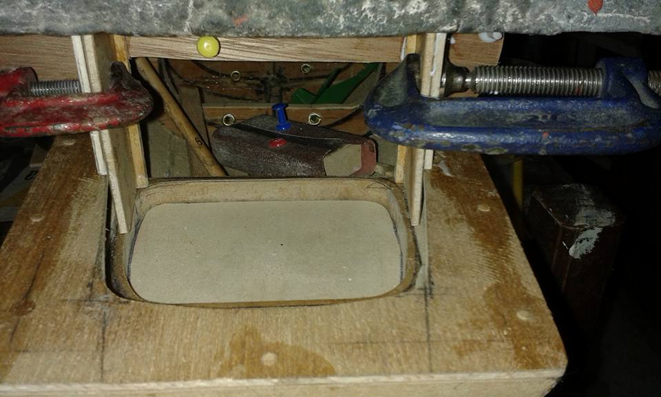

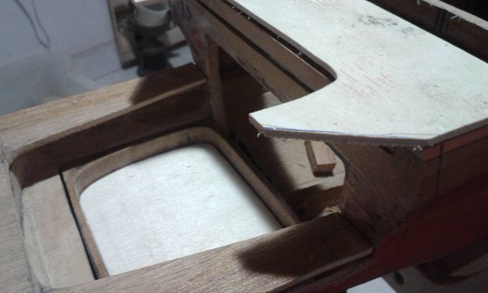

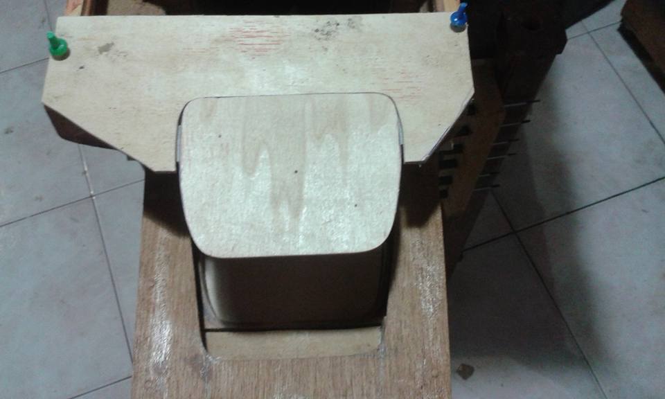

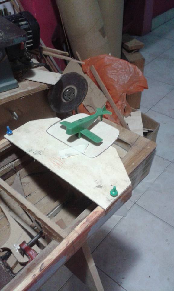

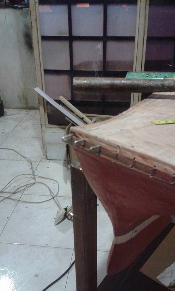

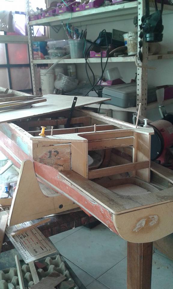

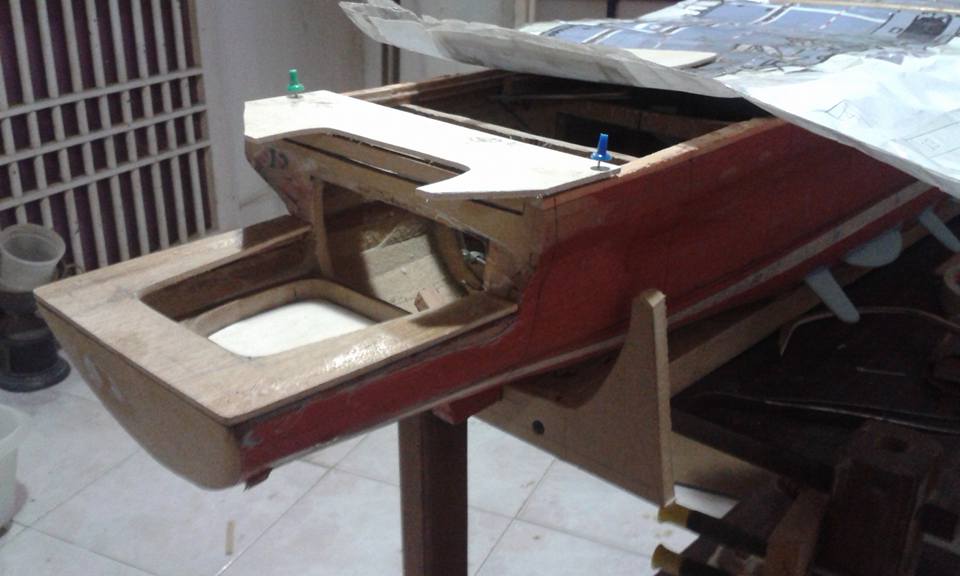

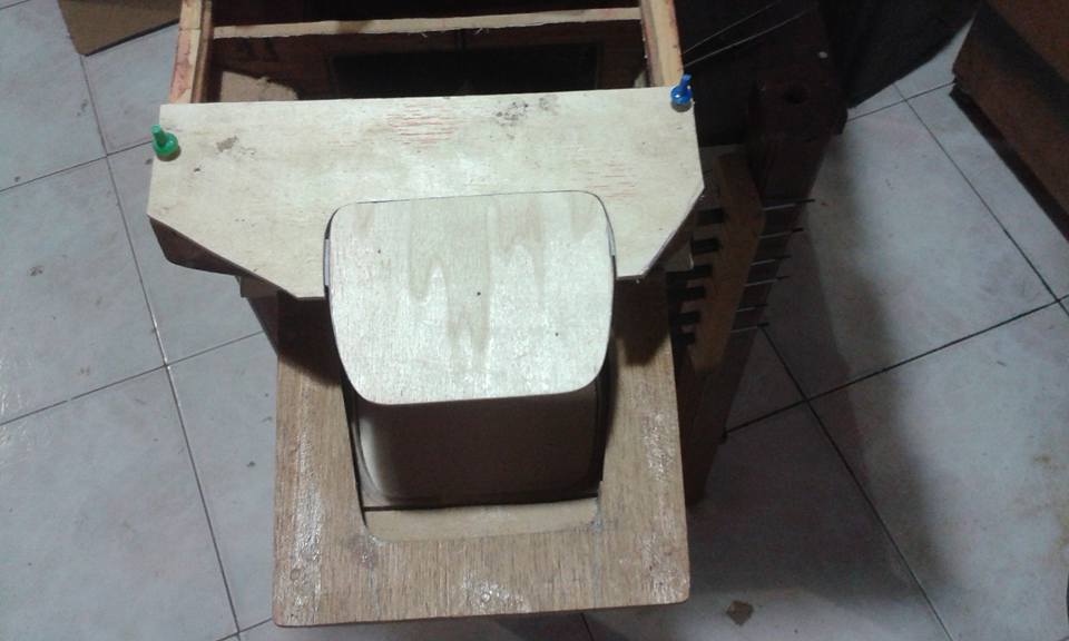

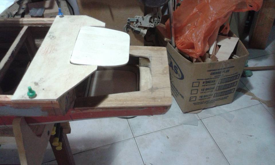

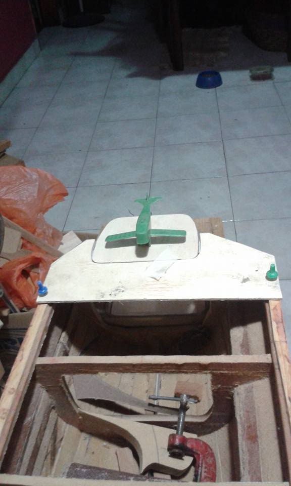

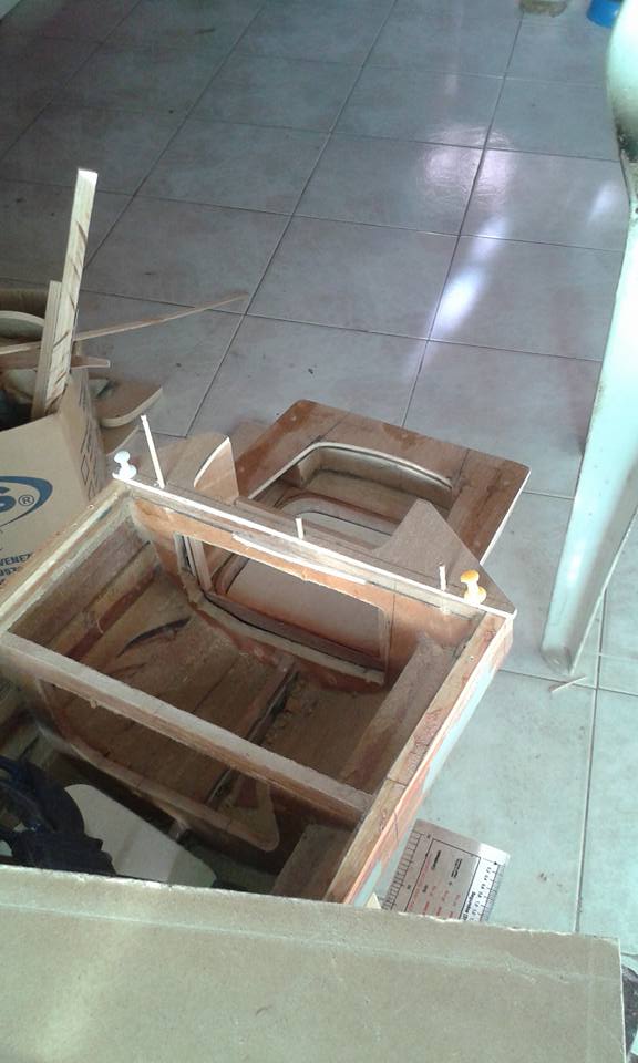

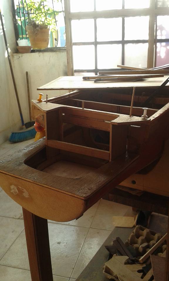

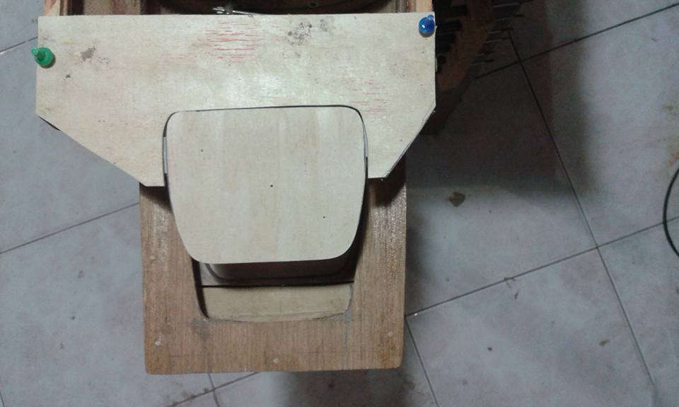

Lunes, no hice gran cosa rellene los laterales que forma la fosa del ascensor y corte una parte superior del ascensor bueno dejo las fotos aquí perderé unas horas para poder encajar bien las piezas, entre semana llego a las 7 de la noche o mas tarde y lo único que puedo dedicar 2 a 3 horas que pasan volando y en la noche casi no veo, así que no hay sino como los fines de semana para adelantar trabajo..

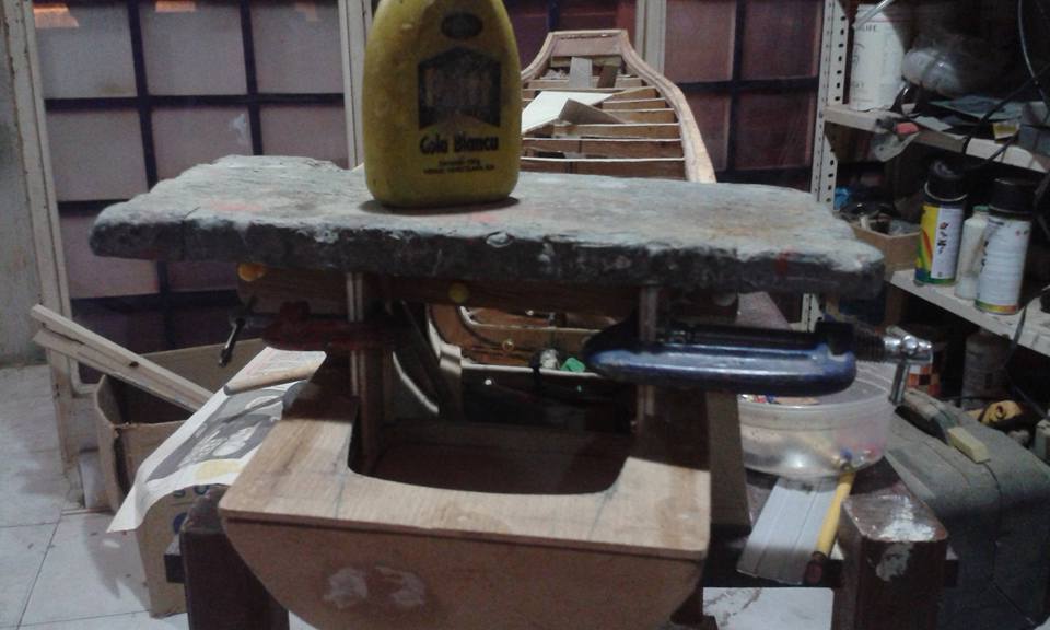

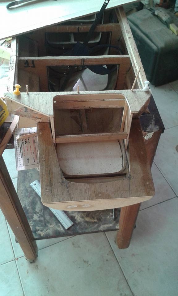

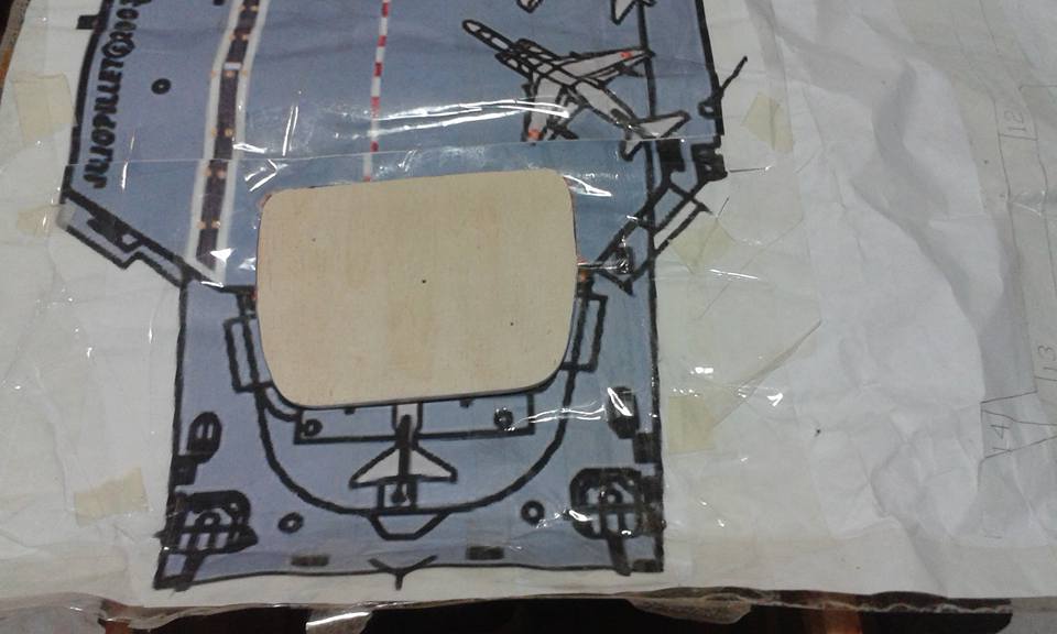

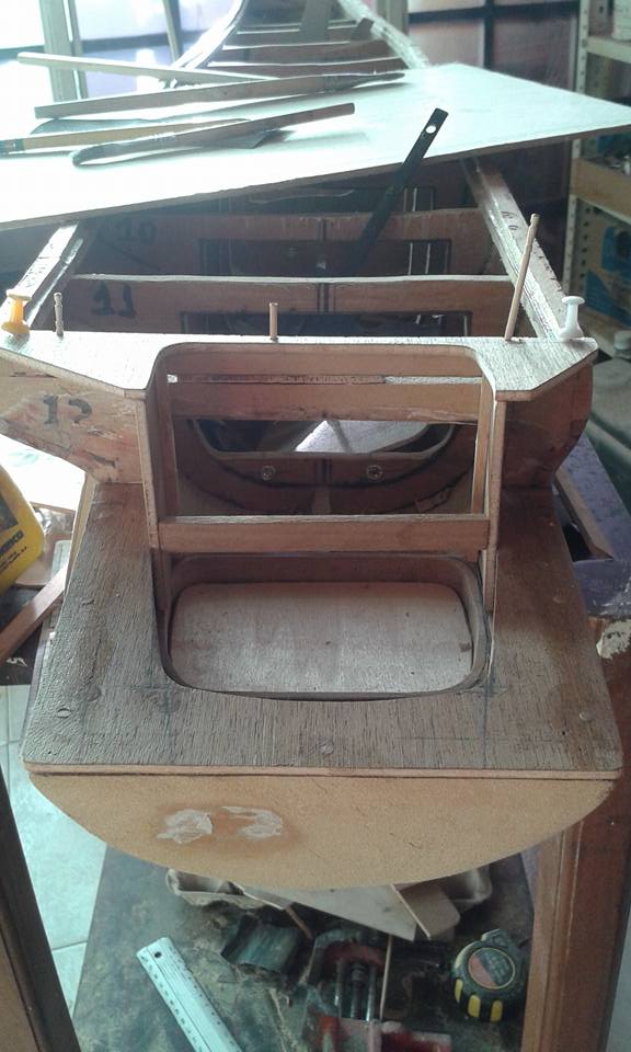

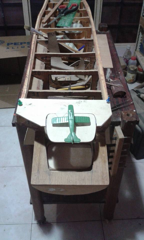

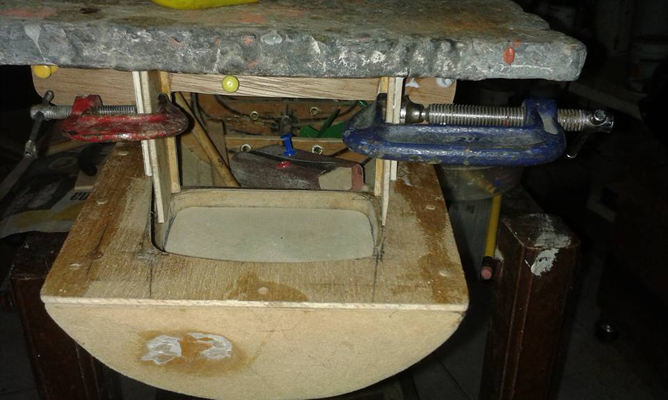

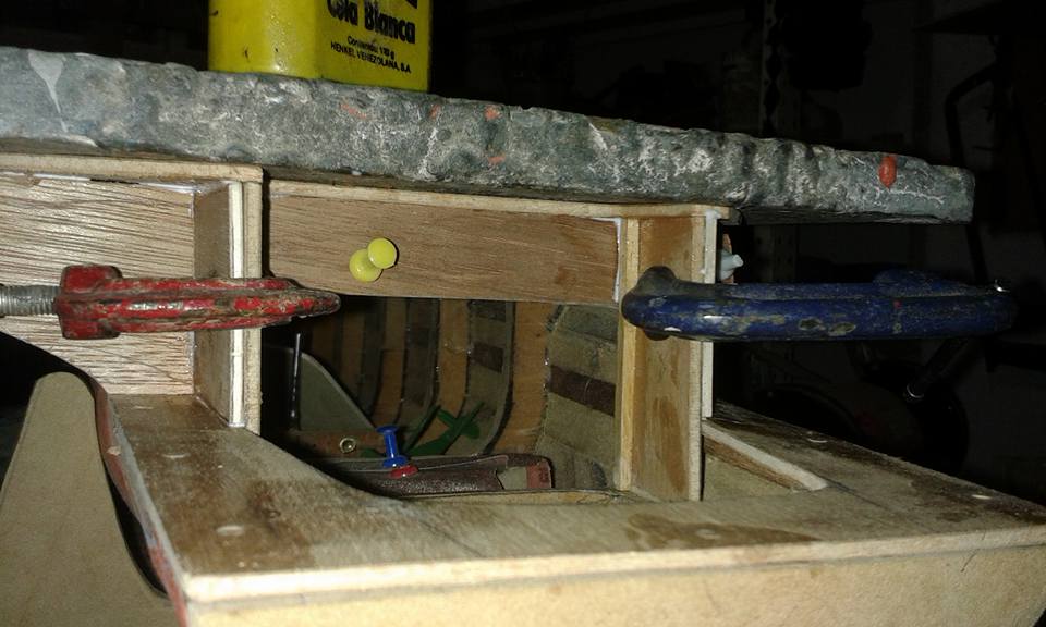

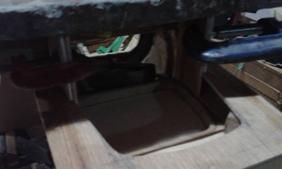

Hoy reinicie trabajos nuevamente, sigo haciendo el ascensor, la demora es que tengo que hacerlo desmontable toda la pieza..

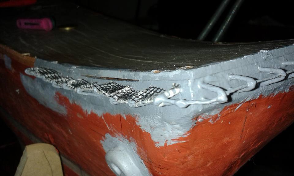

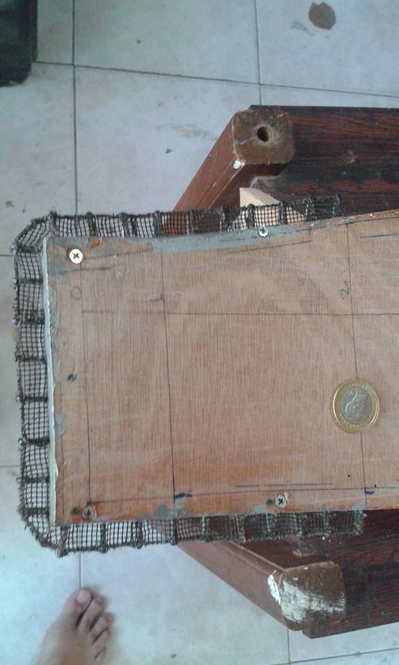

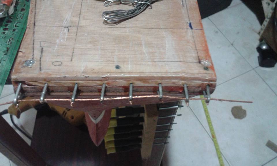

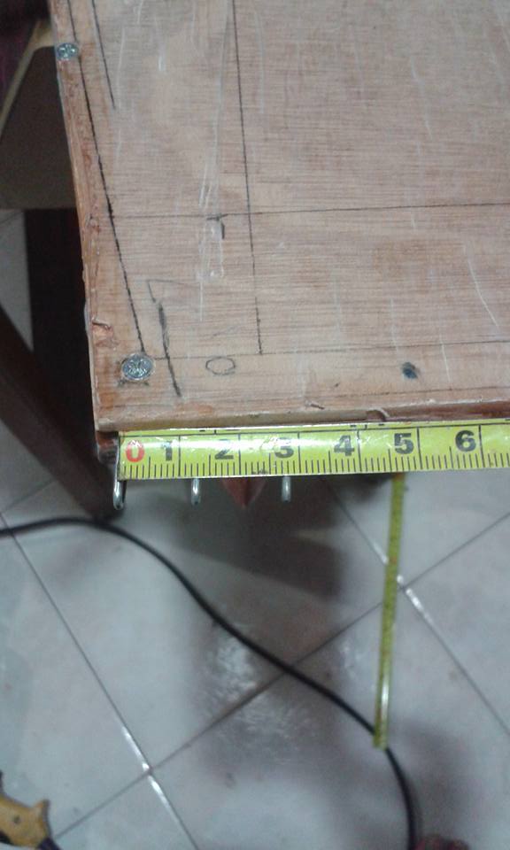

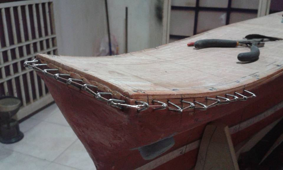

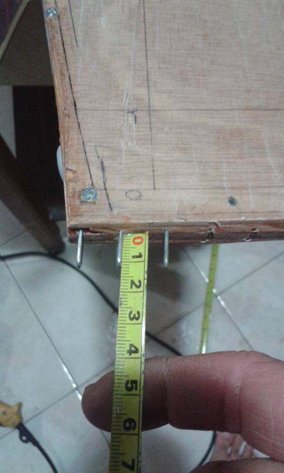

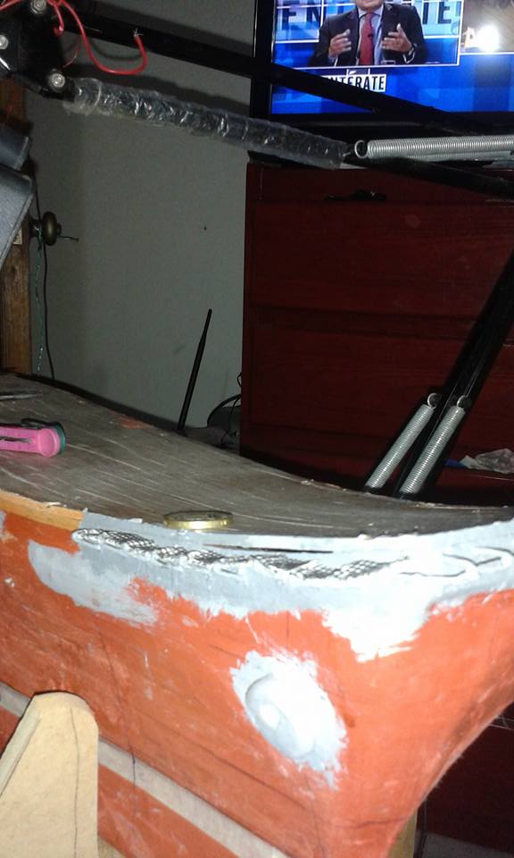

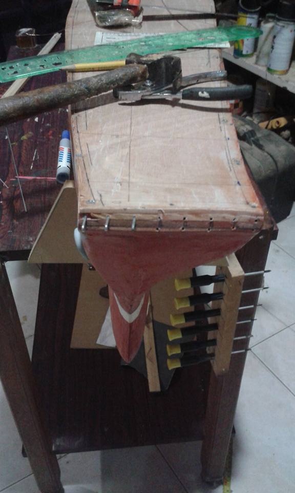

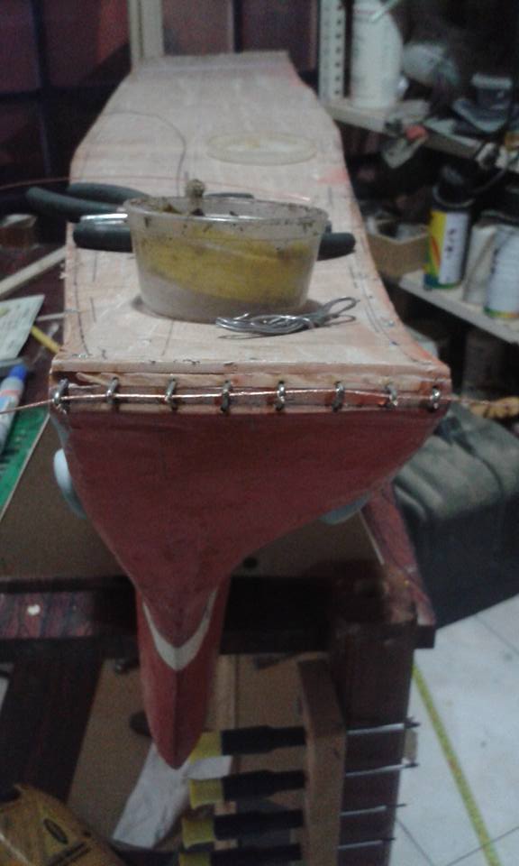

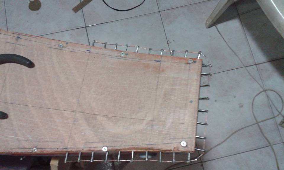

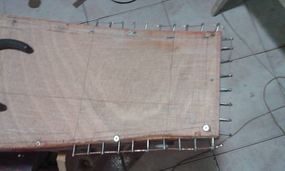

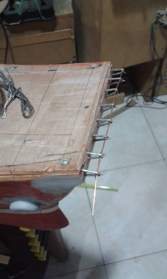

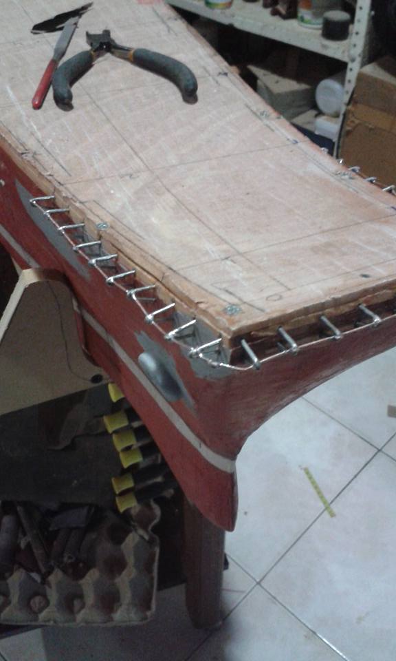

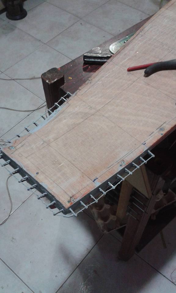

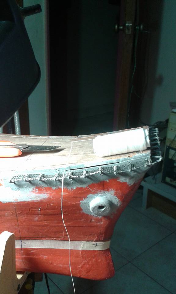

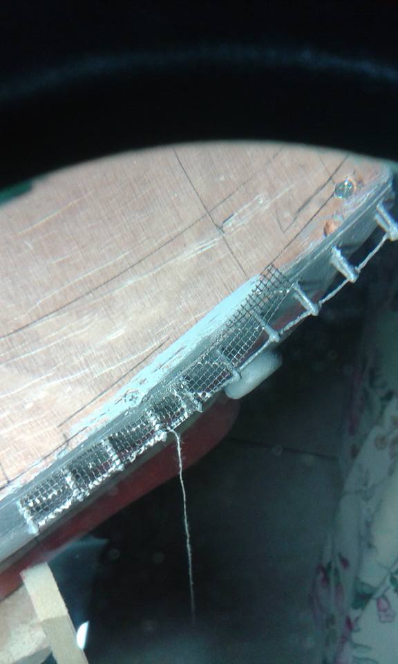

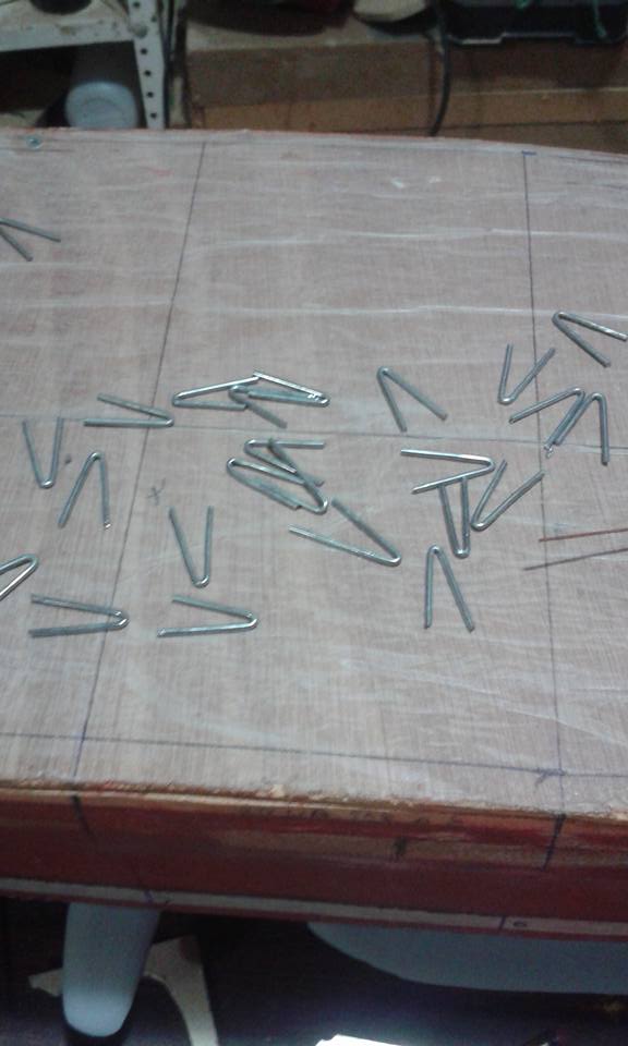

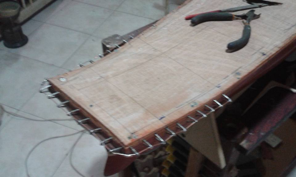

Detuve un poco la construcción del ascensor de popa, porque luego de dos semanas de trabajar en el para tratar de hacerlo funcionar, es imposible, pues no hay mucho espacio para el motor y demás componentes, así que hoy empece a hacer las protecciones de proa dejo fotos aun falta trabajo en ellas.
- Mensajes: 6496
Re: PORTAAERONAVES "PRINCIPE DE ASTURIAS" Escala 1:163,5

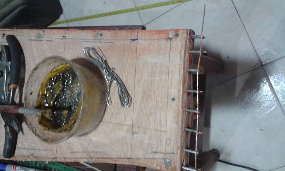

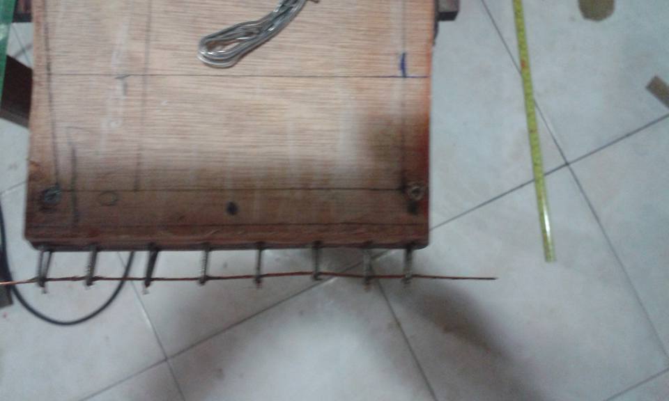

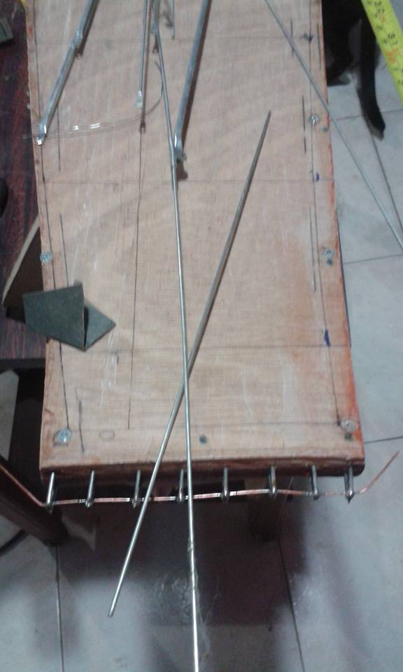

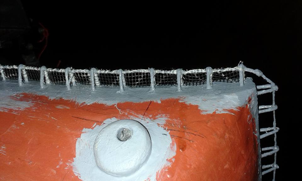

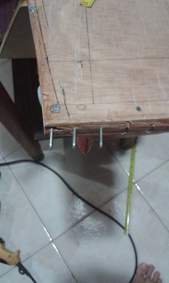

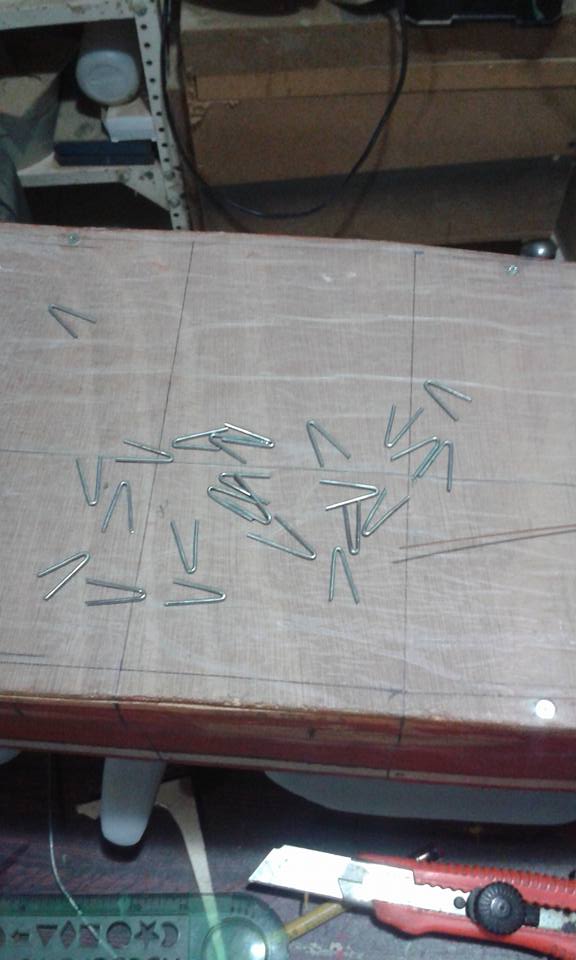

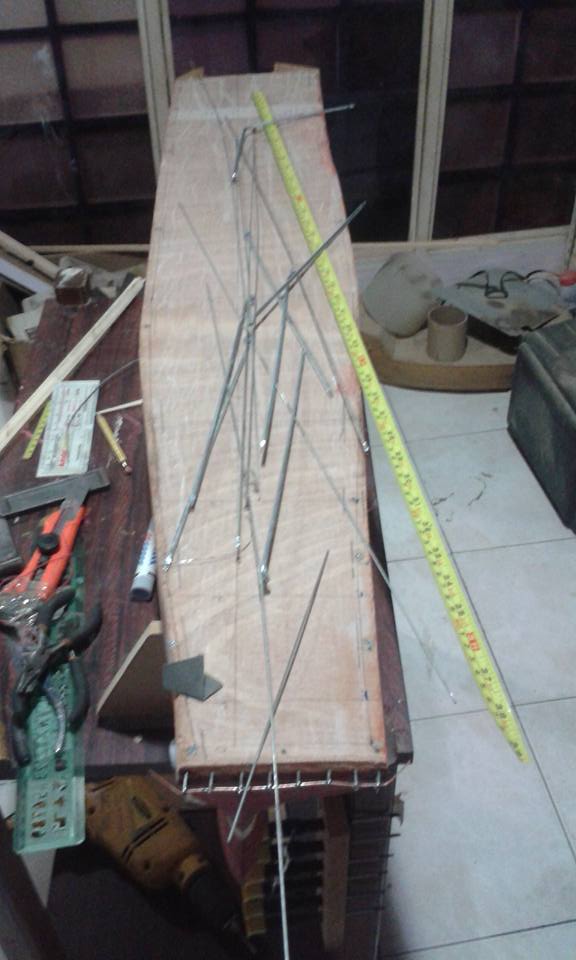

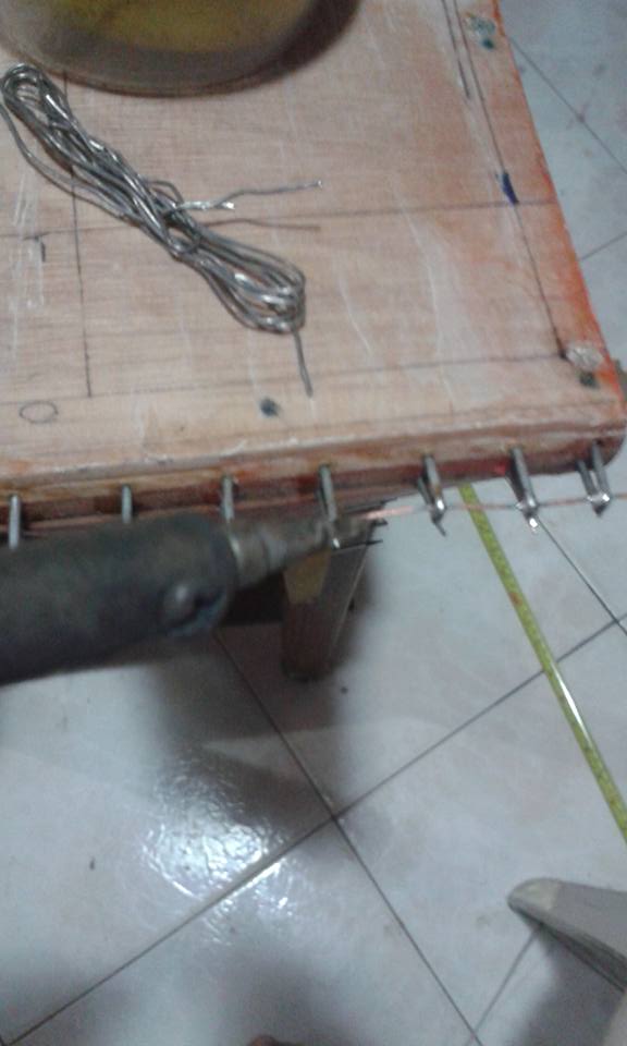

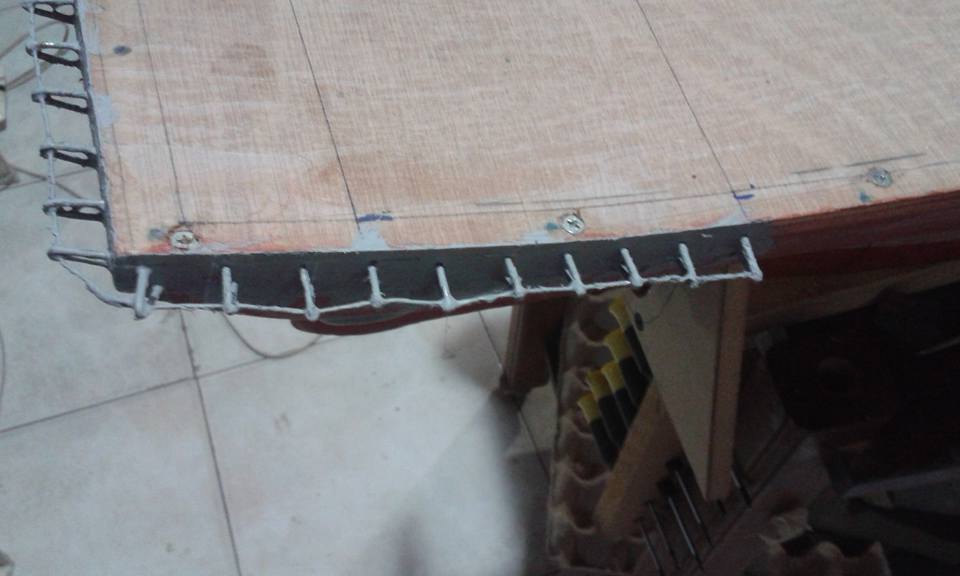

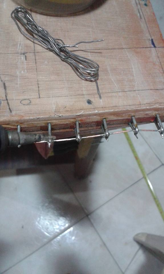

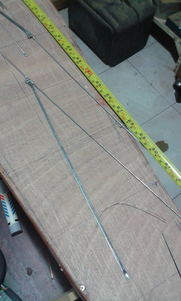

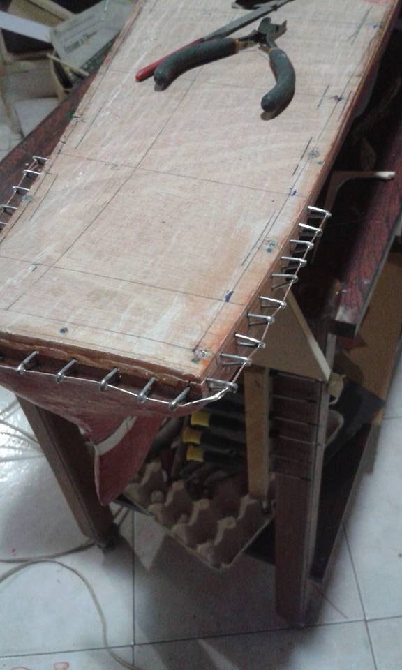

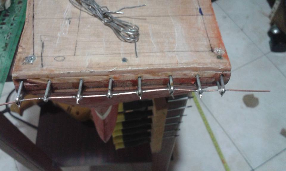

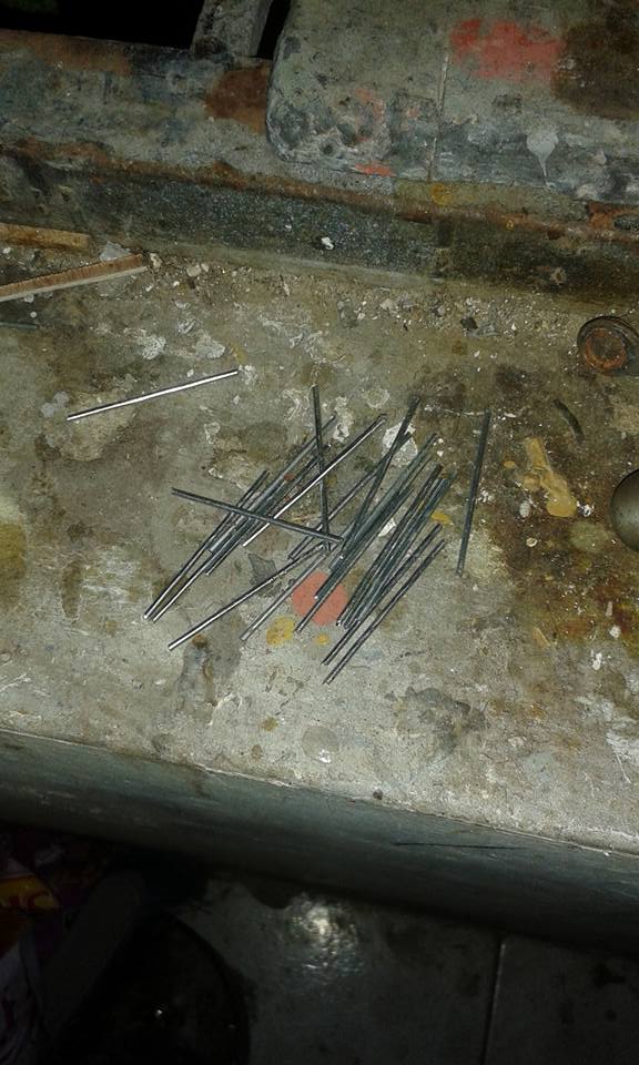

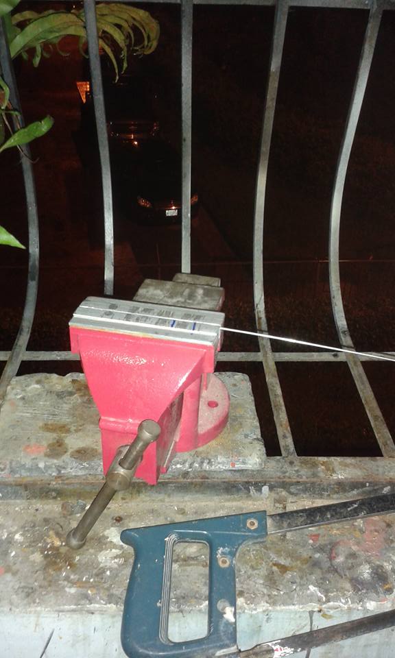

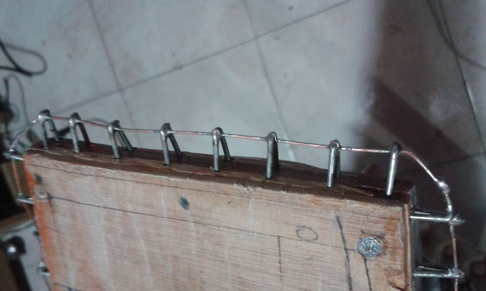

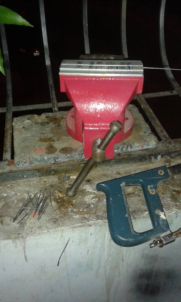

las varillas de alambre, son de paraguas reciclados, cojeen muy bien la soladura de estaño...
- Mensajes: 6496

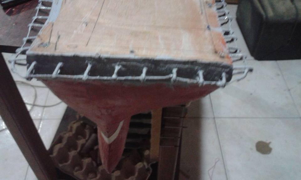

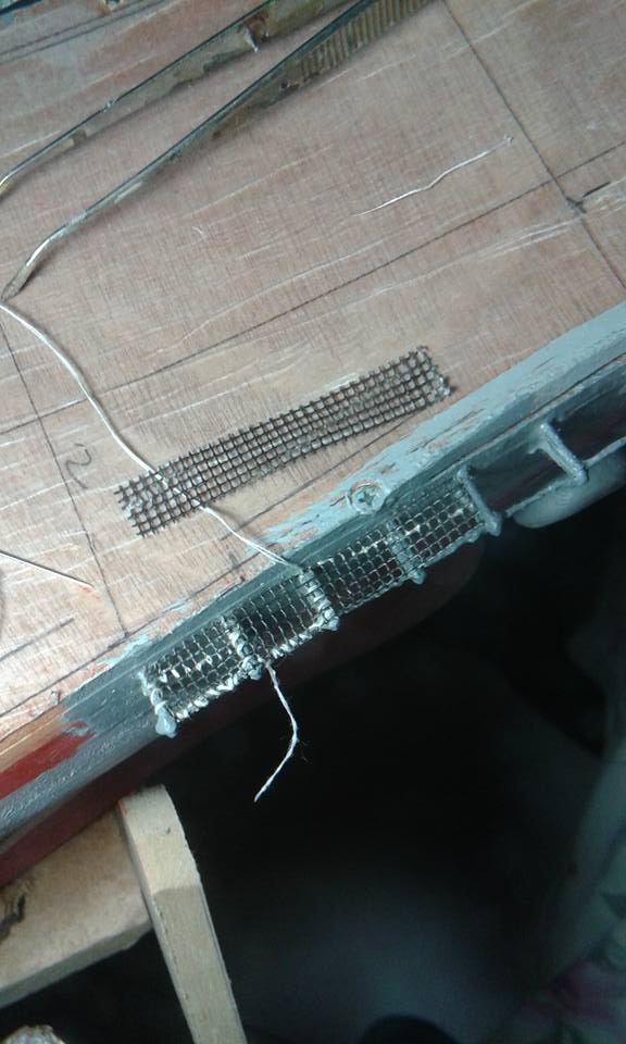

termine de soldar, y con pincel aplique fondo acrílico, dejare secar para mañana lijar y darle otra mano mas diluida ya...

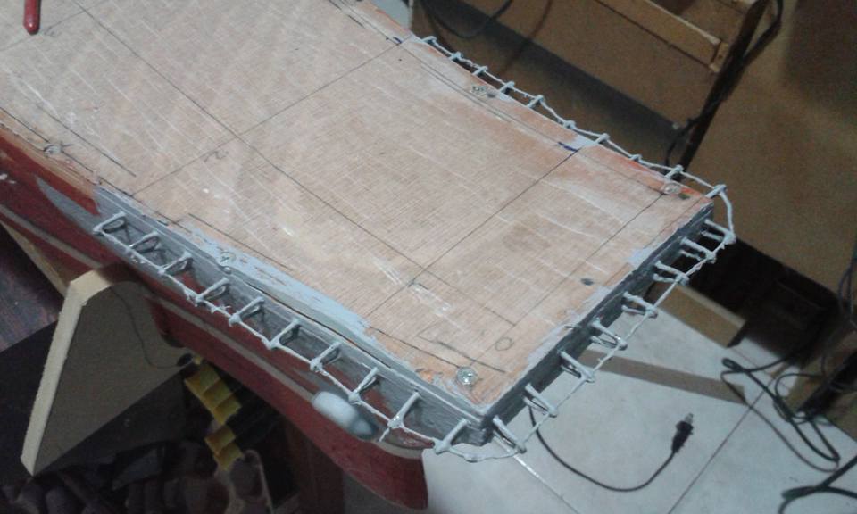

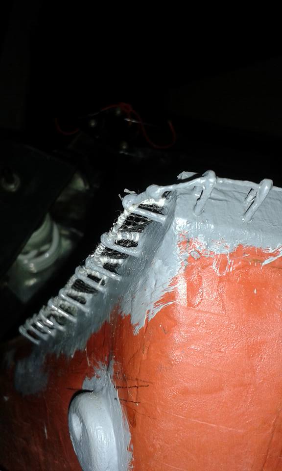

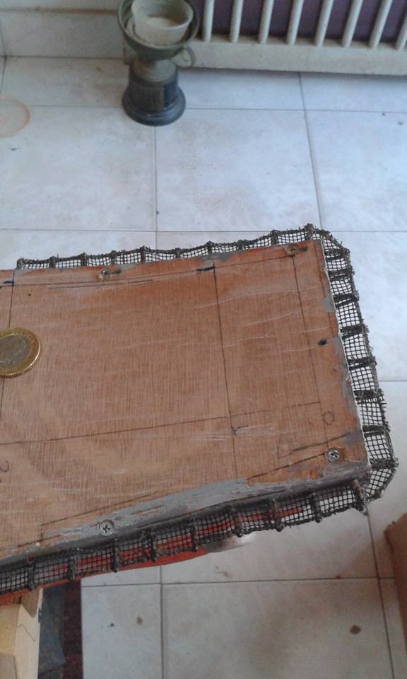

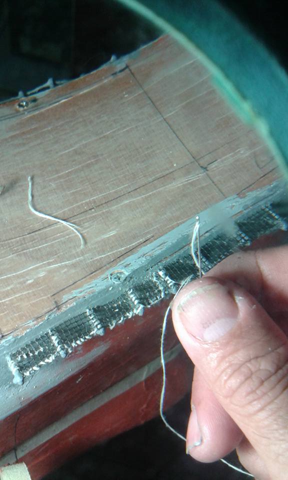

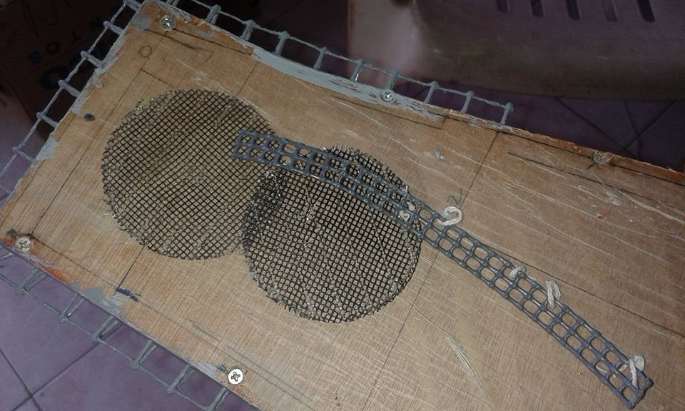

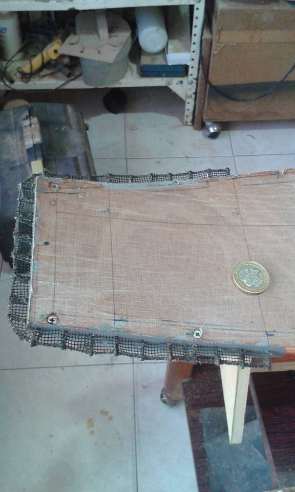

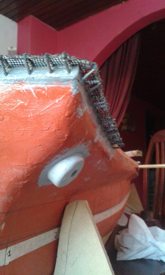

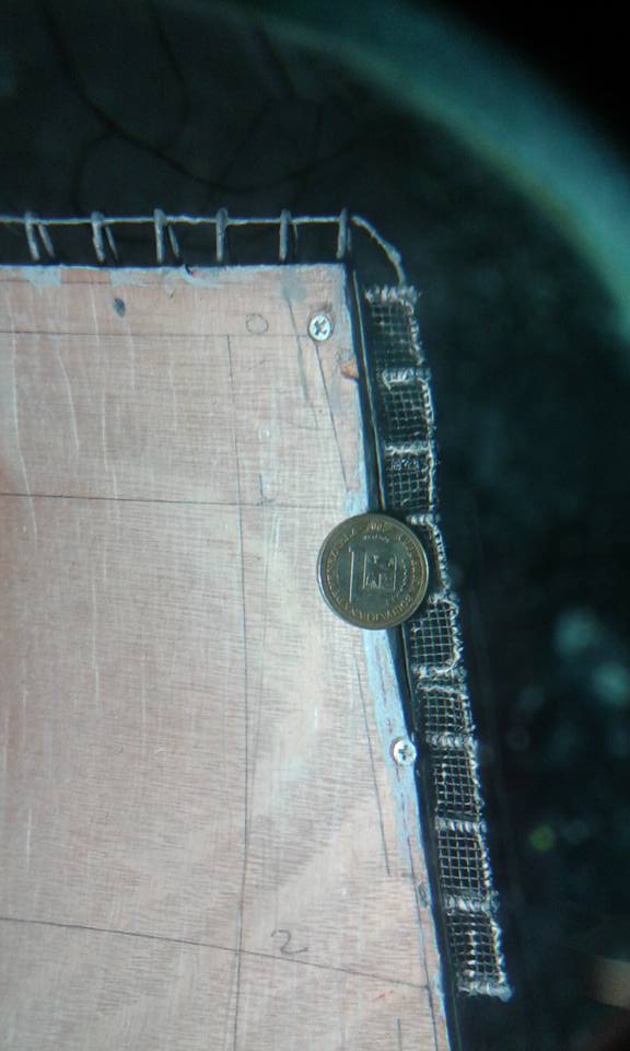

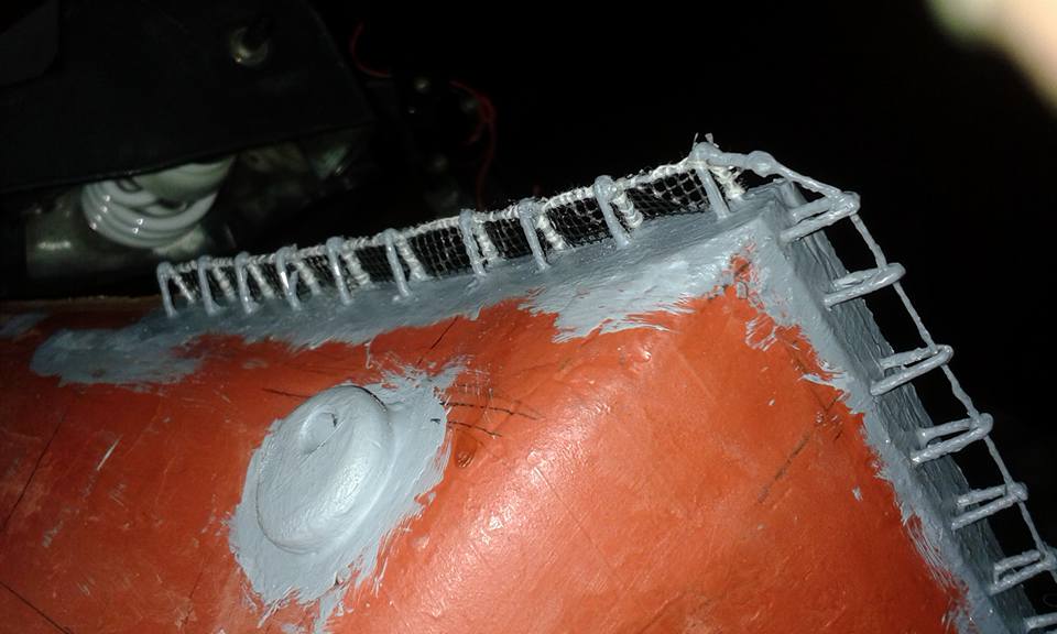

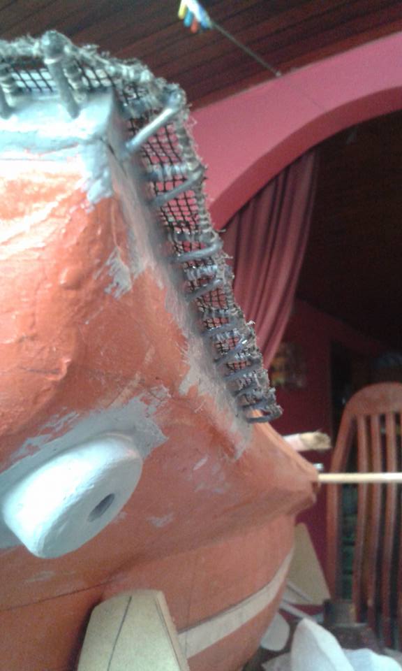

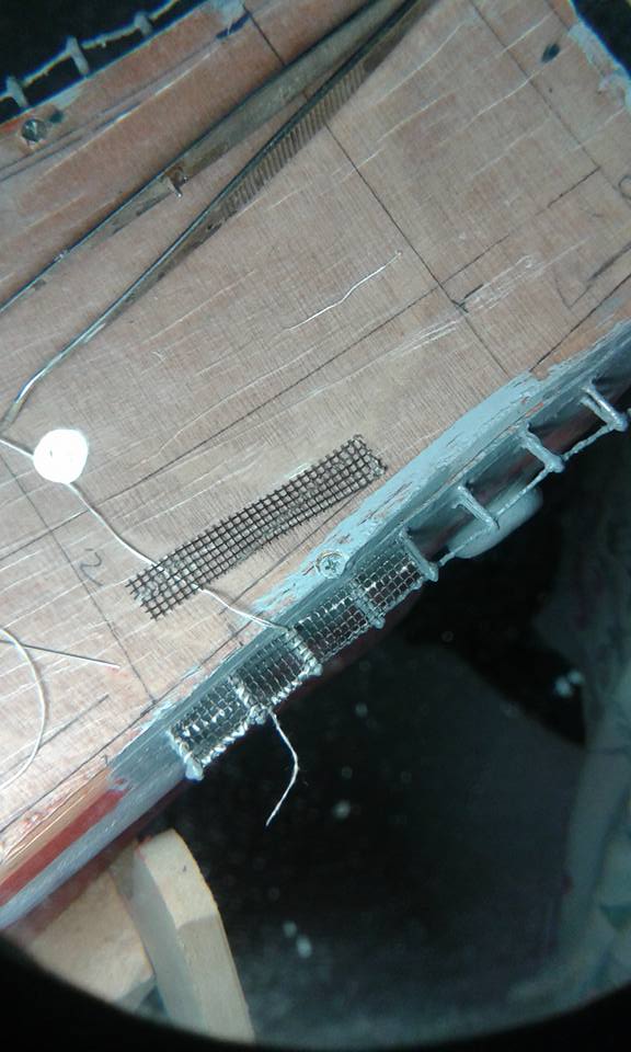

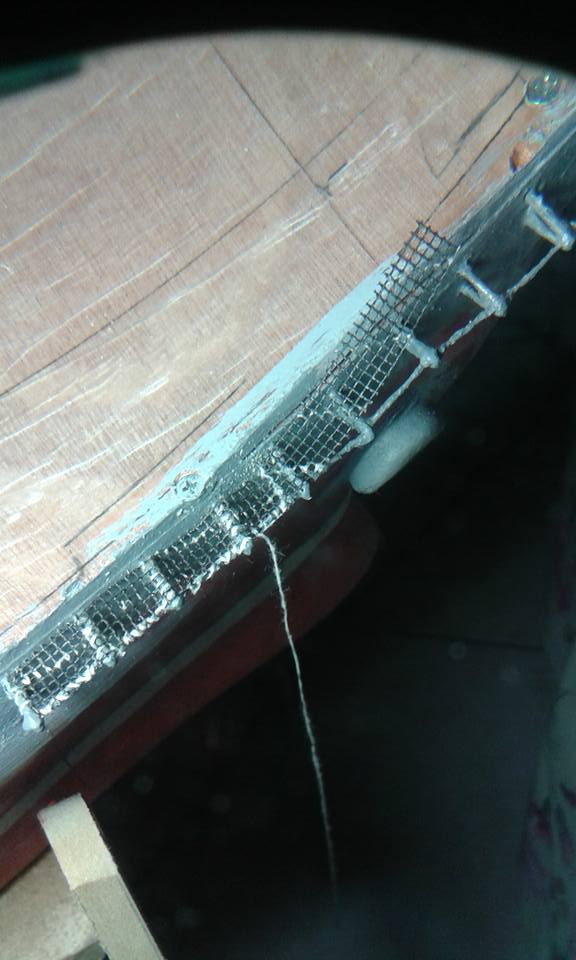

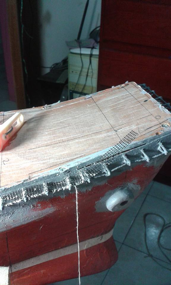

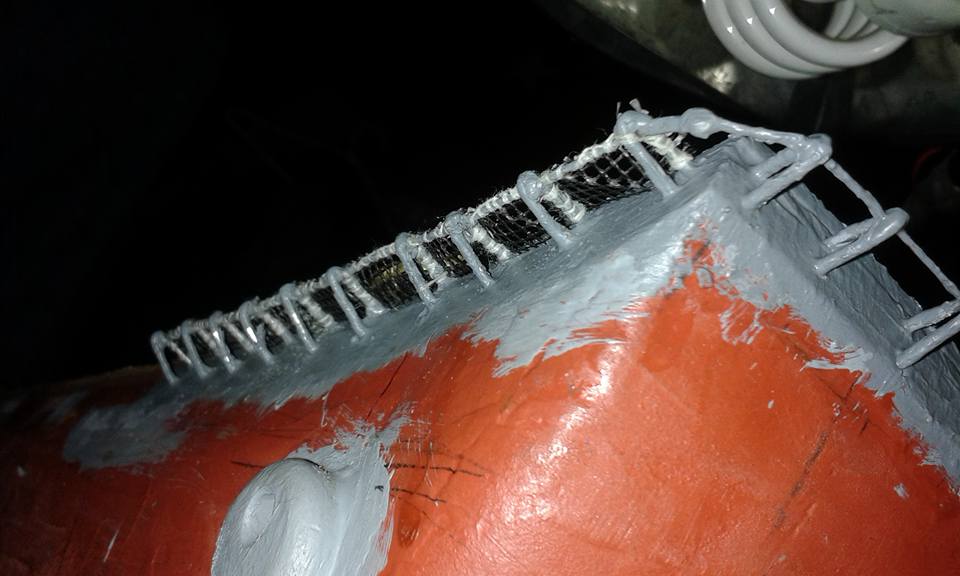

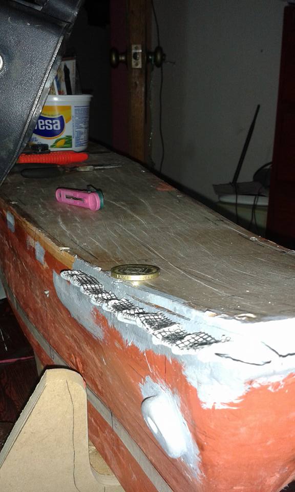

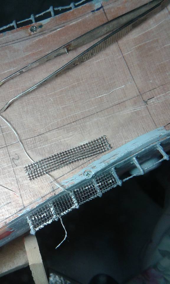

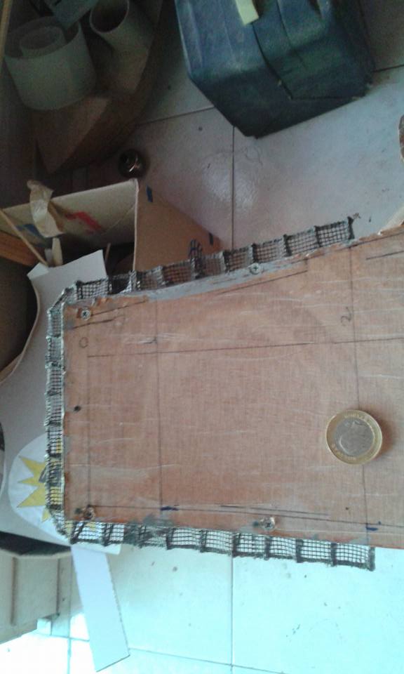

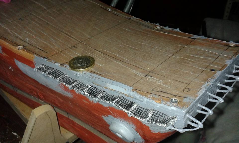

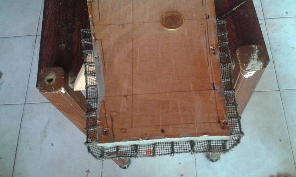

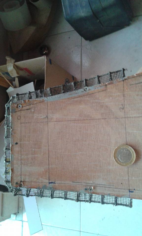

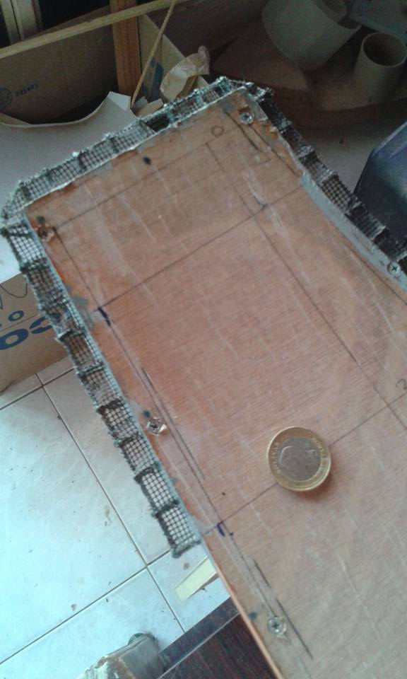

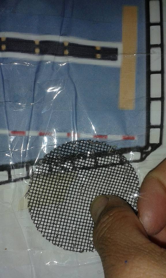

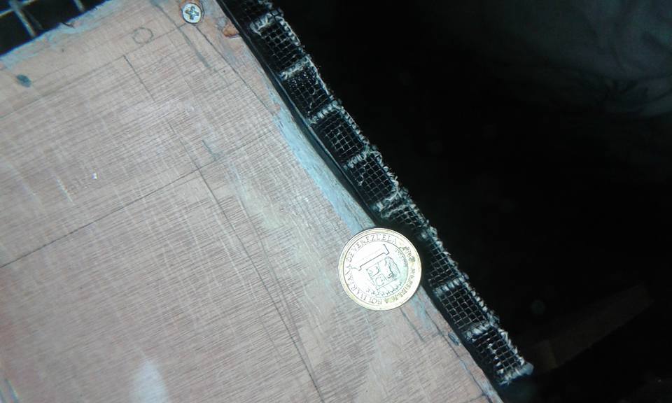

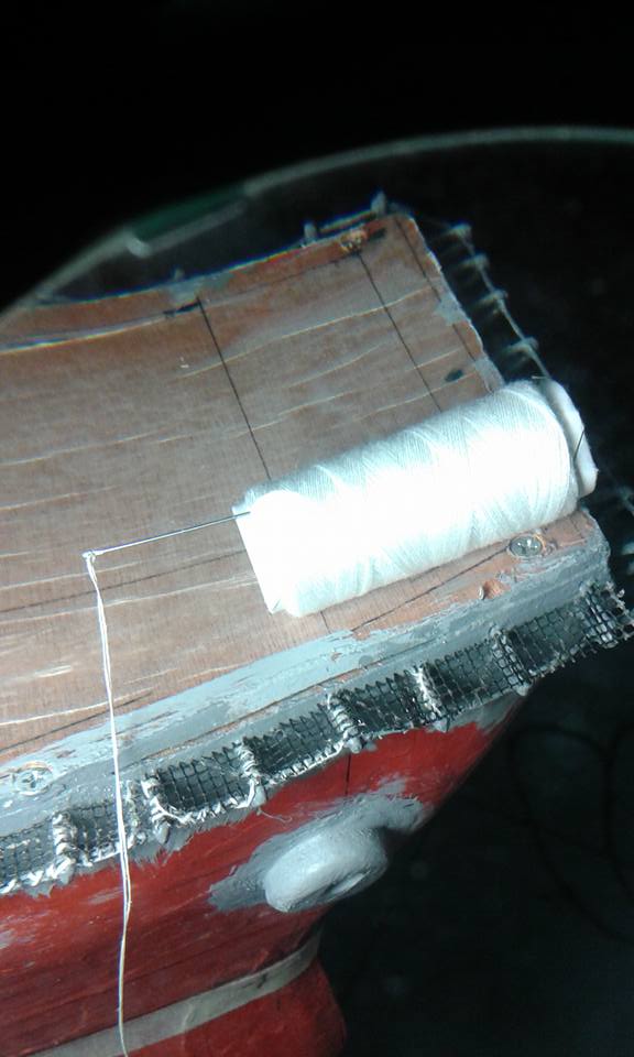

pinte el cuadro de metal o el armazon de alambre, con gris plomo y luego una capa de acrílico transparente, y al fin conseguí la malla (sacada de un secador de pelo) para formar las protecciones use hilo y aguja de costura y pegaloka para fijar los nudos.
- Mensajes: 6496
seguimos...
- Mensajes: 6496

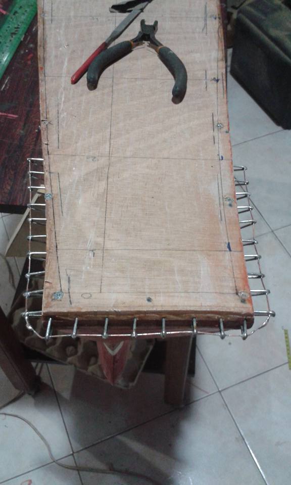

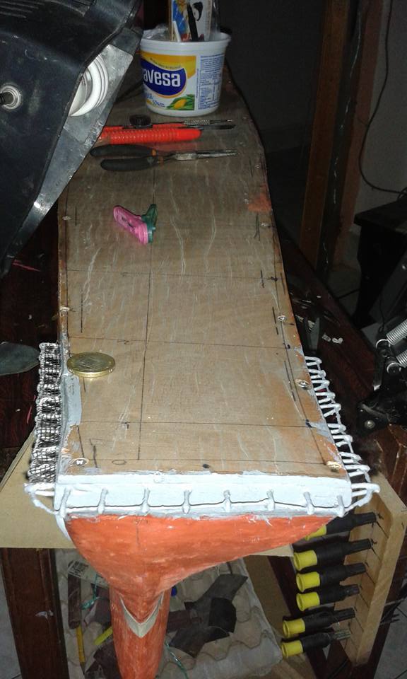

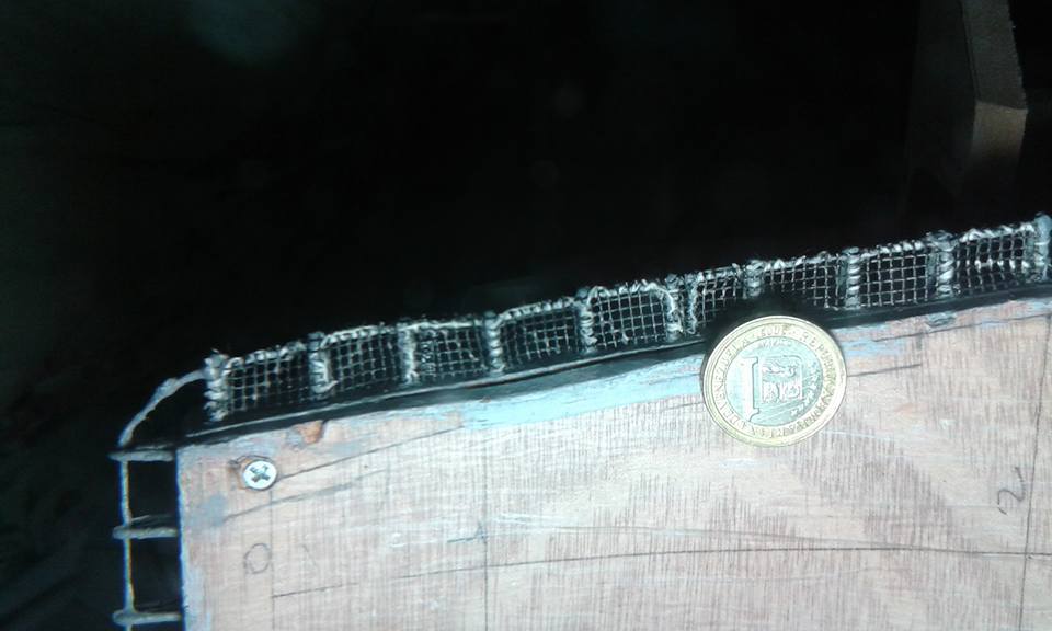

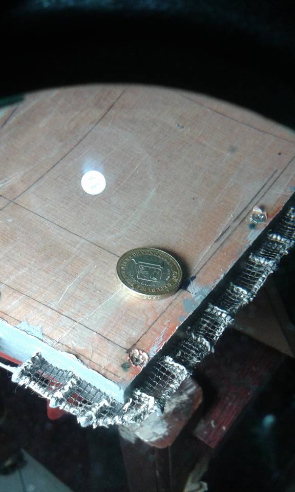

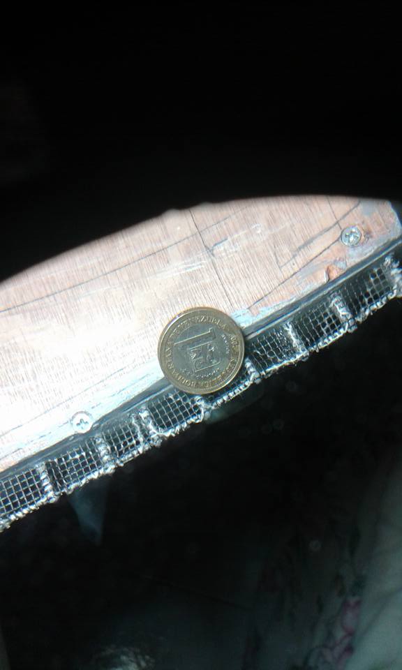

ultimas, mañana seguimos, es un trabajo muy laborioso y rutinario... ire con calma para tratar que me quede mejor las defensas..
- Mensajes: 6496

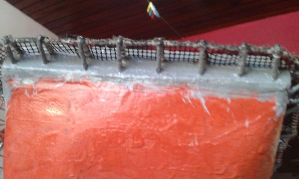

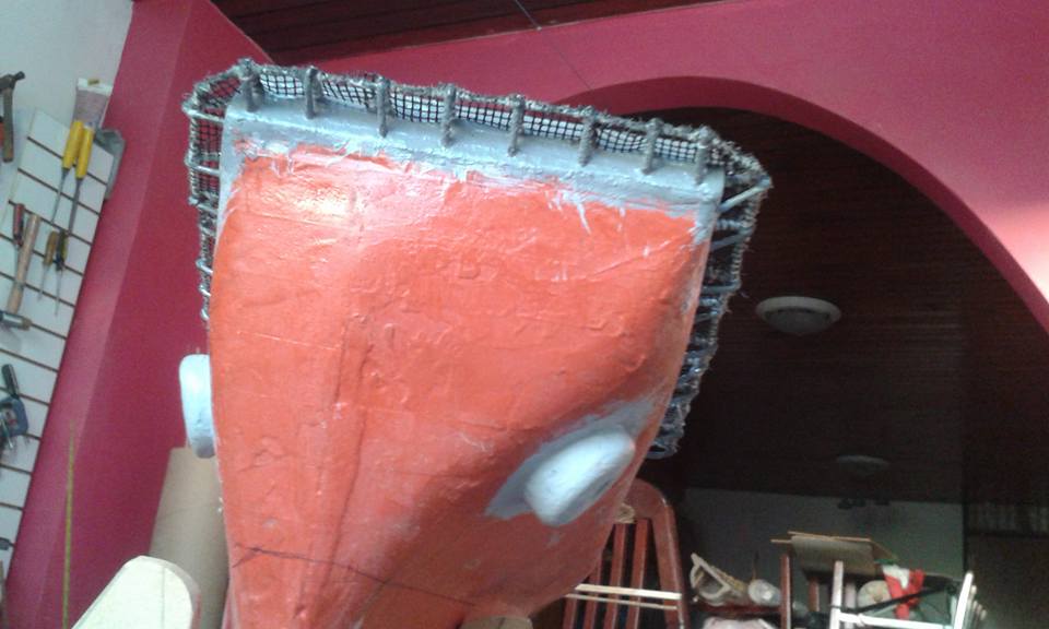

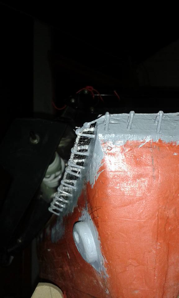

Bueno si quedo la malla de las protecciones de proa, el alambre de los marcos quedo muy grueso, pero no tenia mas delgado. lo que pasa fue que use alambre de una sombrilla que recicle, el se ve bastante delgado, lo que sucedió fue que aplique dos manos de fondo acrílico de alto relleno mas las manos de pintura gris plomo, pues esto contribuyo a aumentar los tubos del marco y se ve mas grueso, aunque en fotos se ve así, pero Yo aquí en vivo y directo viéndolo no se nota mucho...
