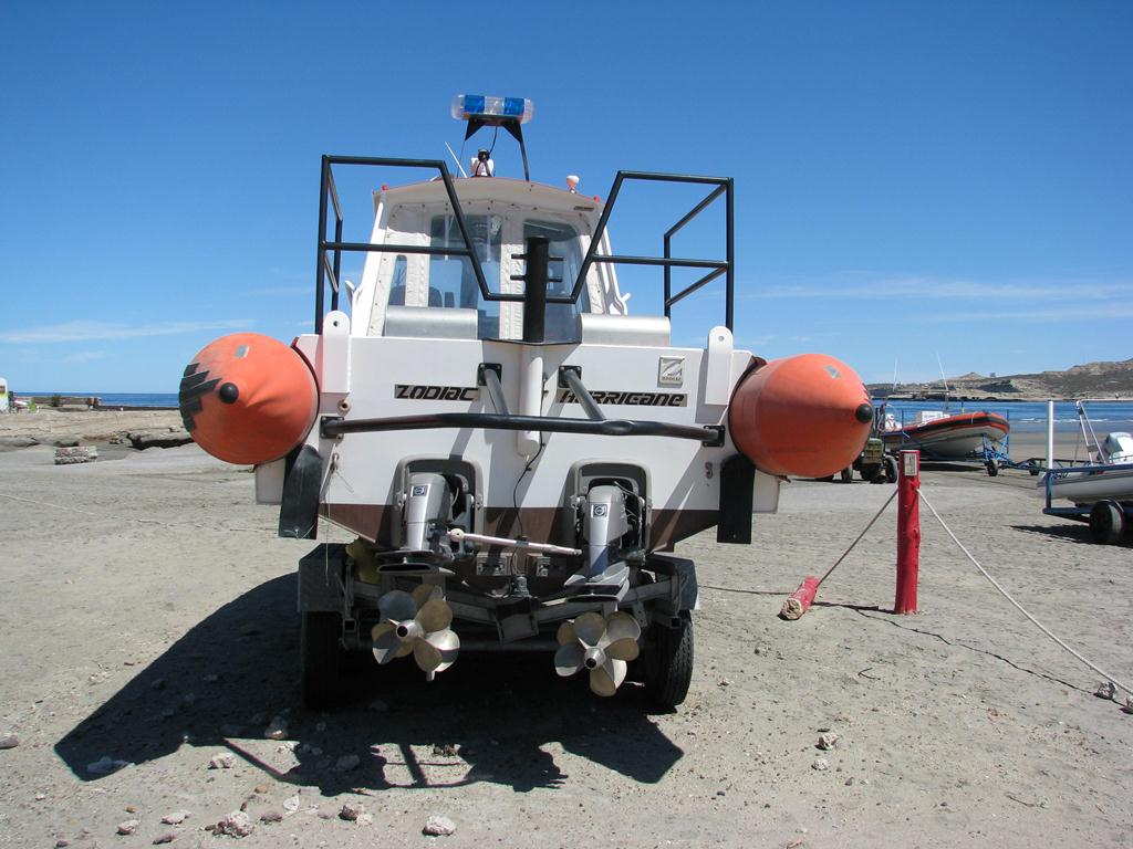

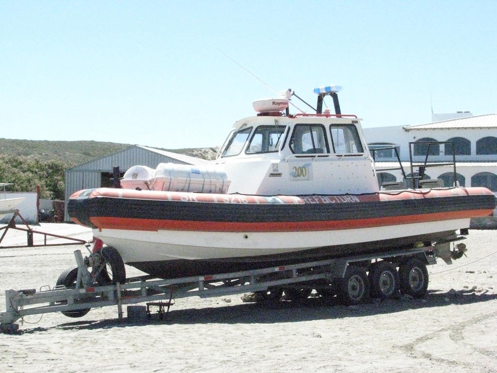

Me encuentro por primera vez con la lancha HURRICANE de la Prefectura Naval Argentina, en octubre del 2010, en las vacaciones que realizamos con mi señora a Puerto Pirámide en la Península de Valdés de la Republica Argentina, lugar desde donde se zarpa para el avistaje de la ballena franca austral. Descansando sobre el tráiler en la playa, está la lancha Zodiac Hurricane numeral SR 9216. Con permiso de personal de prefectura logro hacer un muy buen registro fotográfico de detalles de la embarcación. En la observación encuentro una dificultad insalvable para mí, la propulsión de la lancha es por 2 motores pata Volvo Penta con hélices contrarotativas. Este detalle, ya hace que piense todo el proyecto para hacer una semi escala. Para fines de 2011 adquiero un casco realizado en fibra de vidrio que se adaptaba bastante bien a la lancha de prefectura. Buscando mas fotos y datos técnicos de dicha embarcación, encuentro que el astillero Zodiac tiene publicado en el link http://zodiacmilpro.com/es/hurricane-ri ... -solution/" onclick="window.open(this.href);return false; la ficha técnica y planos de 2 vistas de la lancha que resulta ser el modelo Zodiac Hurricane H 920 OB CABIN. Con proceso de ampliado por fotocopia convino el plano con la medida de eslora del casco y el resultado es mas que bueno, solo la manga era un poco mas grande (un par de centímetros). La primera etapa de investigación está completa, el casco ahorra una buena parte del trabajo.

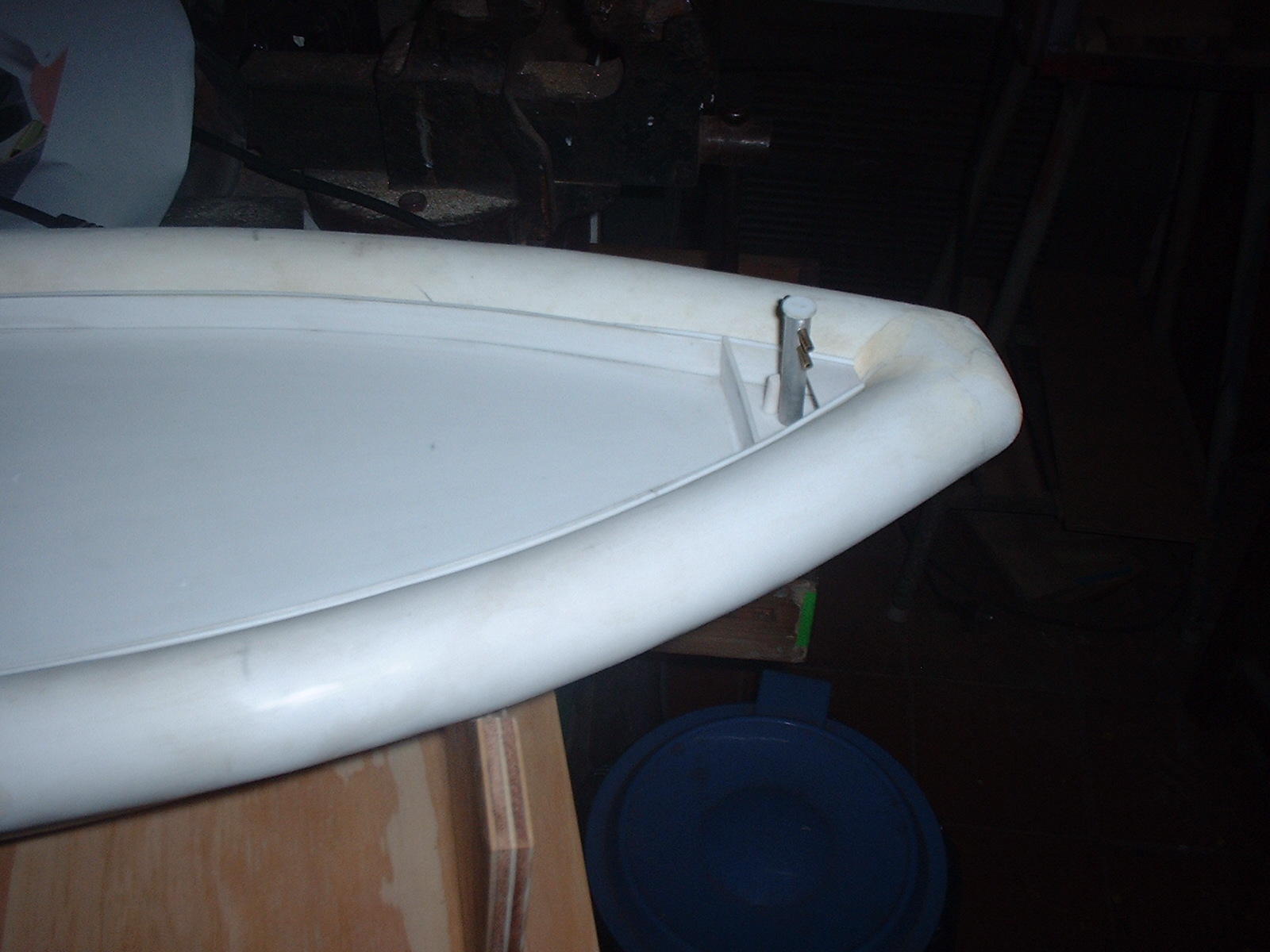

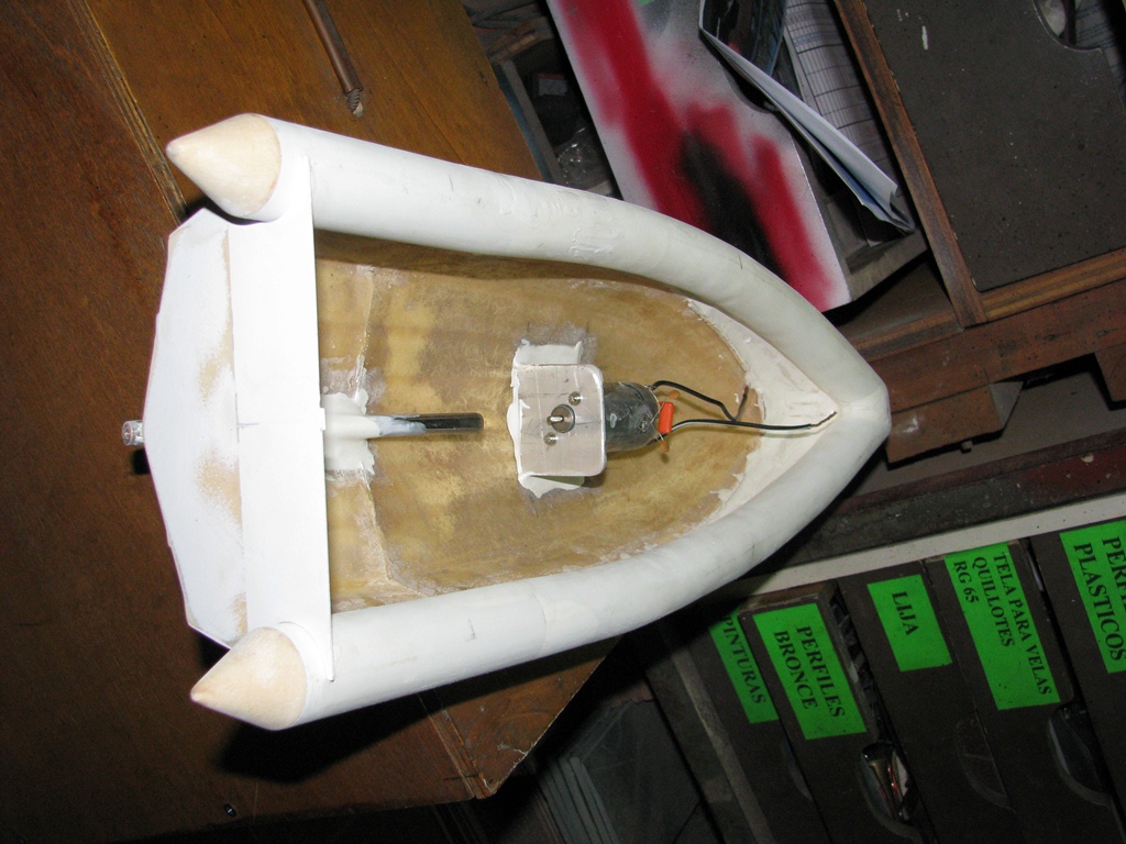

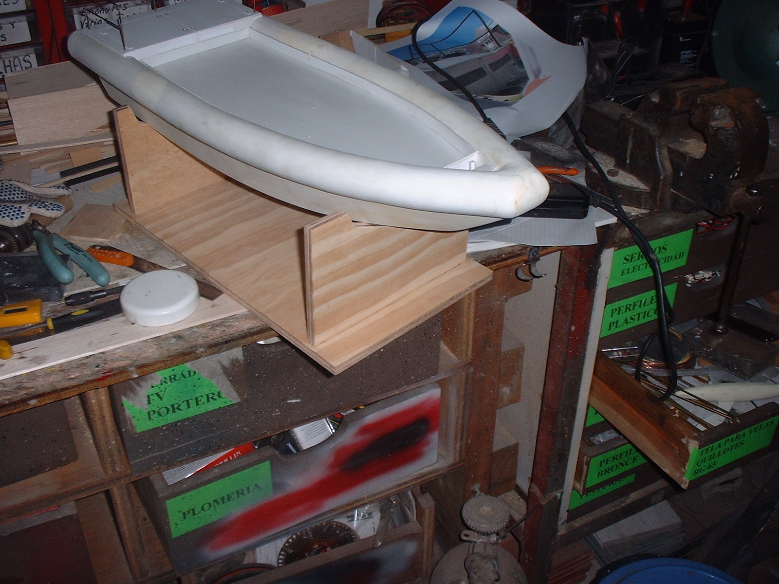

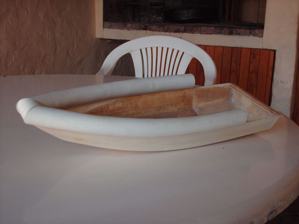

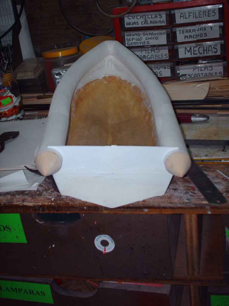

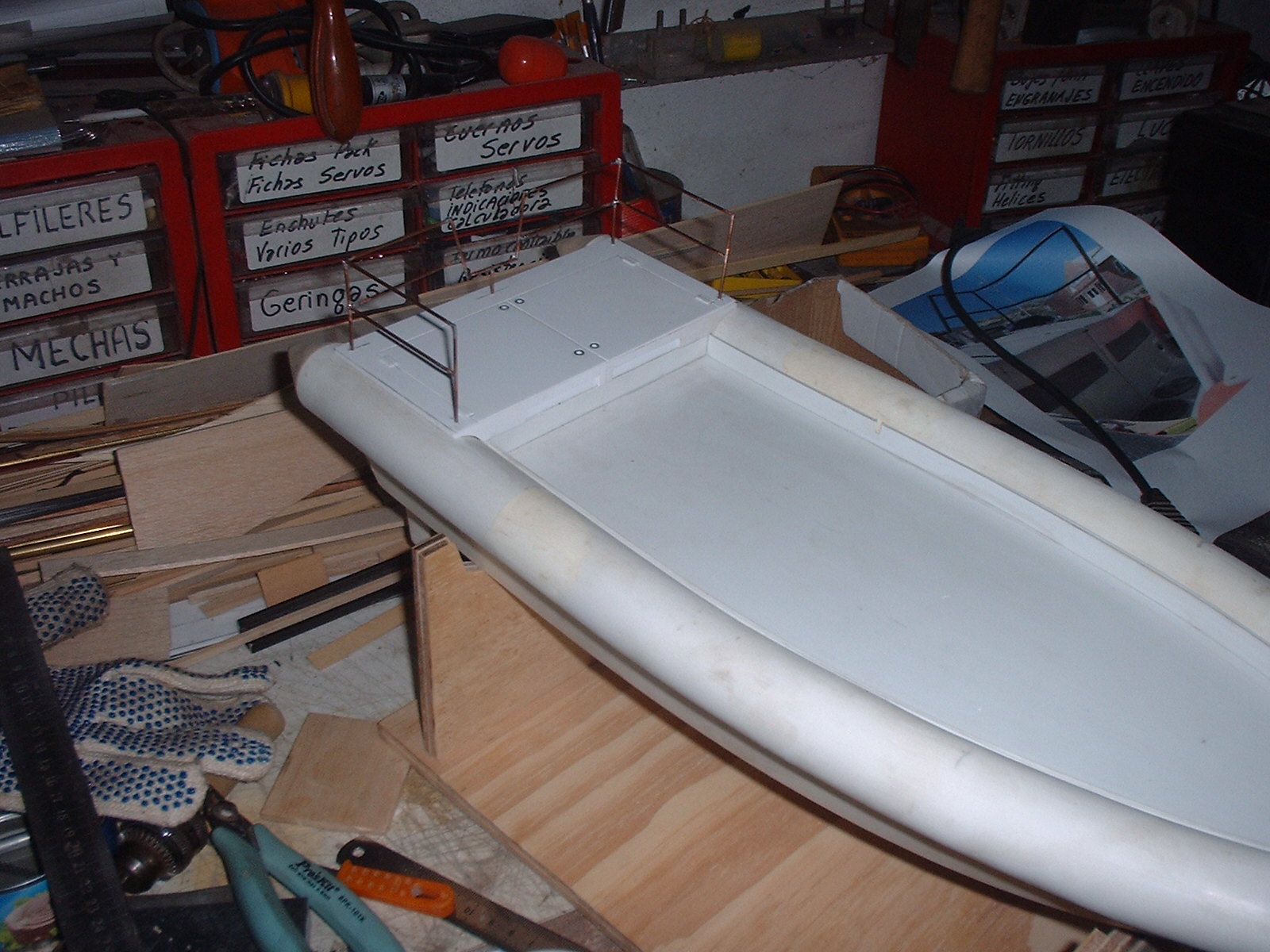

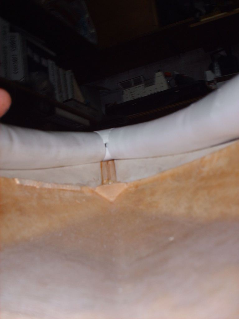

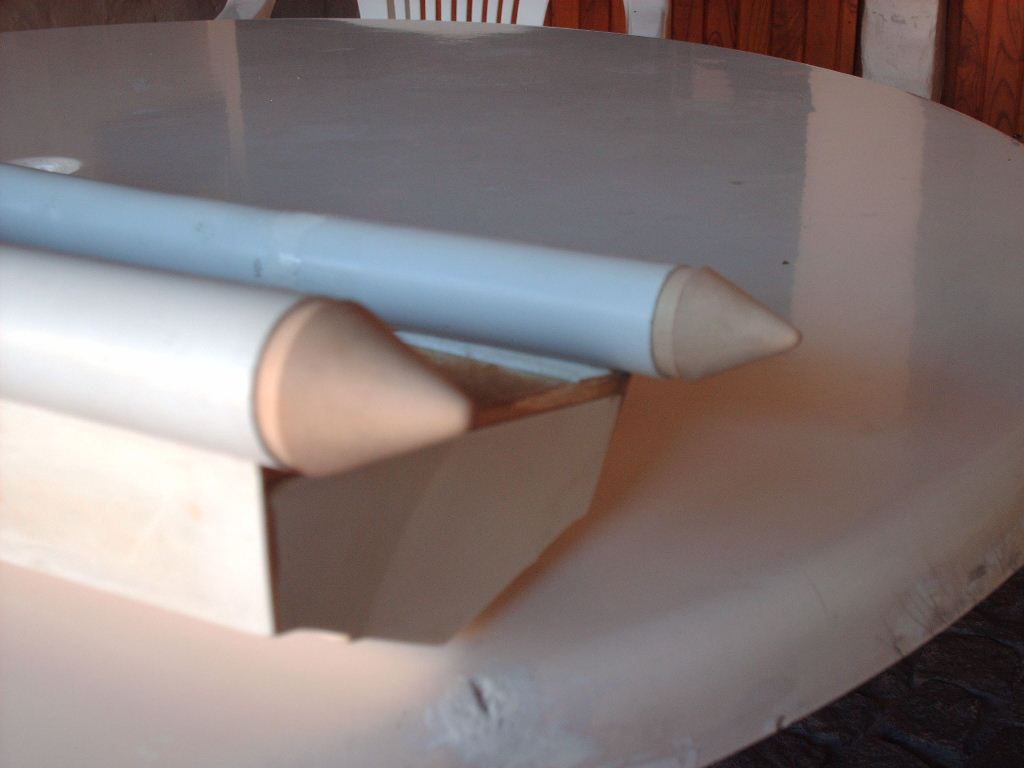

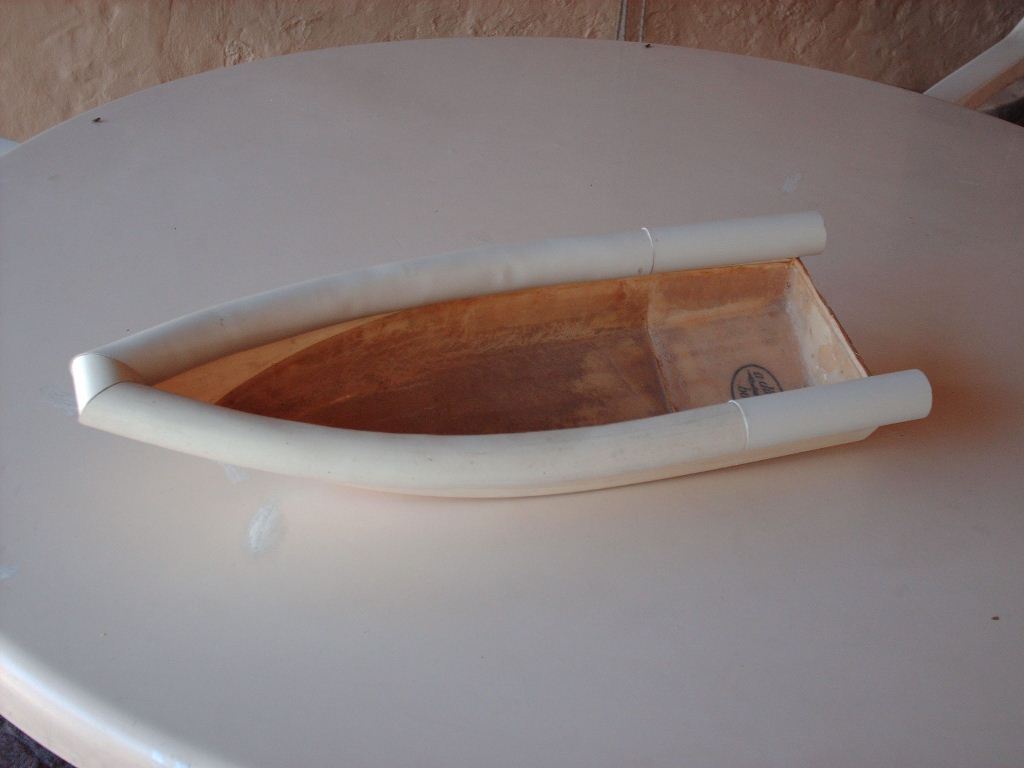

Comenzamos a construir. Con tubos de PVC comienzo a desarrollar y a imitar los tubos de neoprene originales de la embarcación. Con una pistola de calor, ablandaba el PVC y lo curvaba muy lentamente. La verdad es que costo bastantes pruebas lograr un par de tubos con la curvatura adecuada. Todos los demás fueron directamente a la basura. Presentamos los tubos al casco y los pegamos provisoriamente con adhesivo instantáneo, completamos todo el perímetro y fabricamos los extremos de los tubos con taco de madera. Terminado esto completamos el espejo de popa. Finalizada esta etapa refuerzo todo con masilla epoxi de 2 componentes.

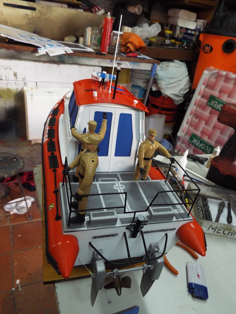

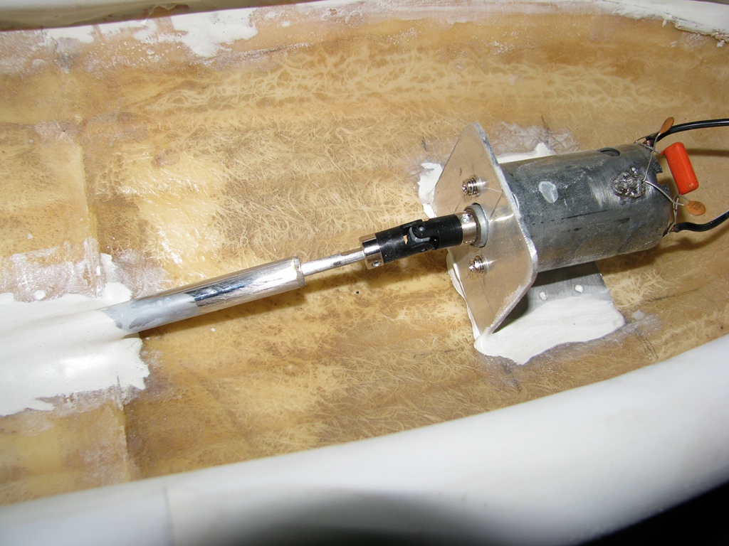

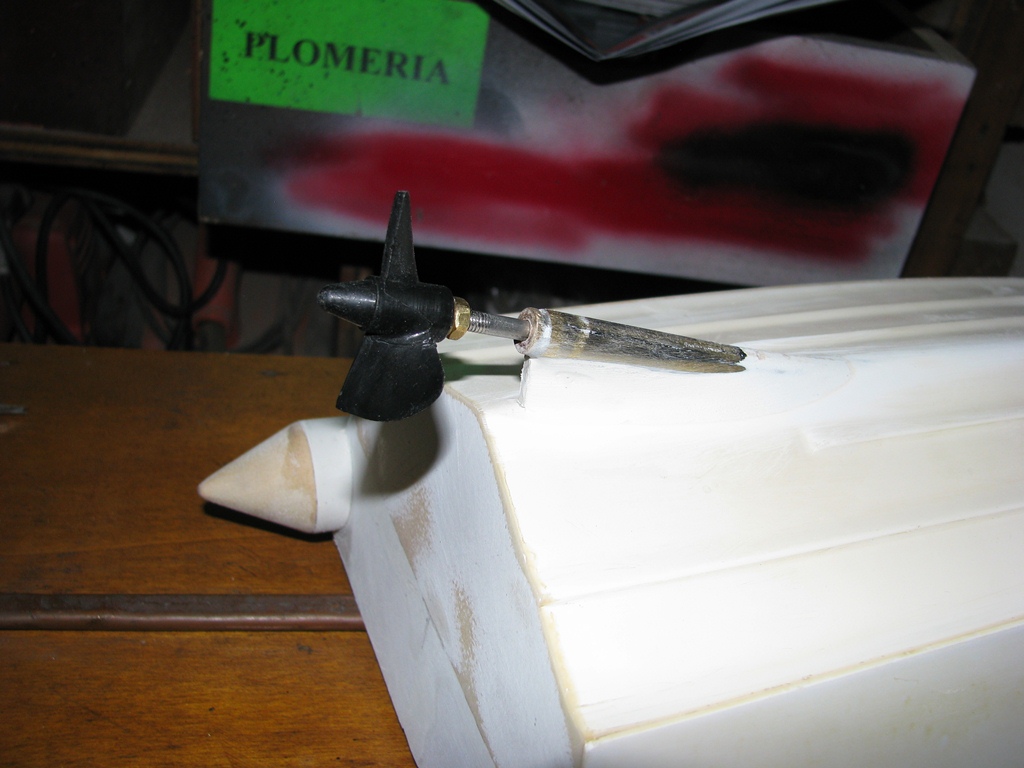

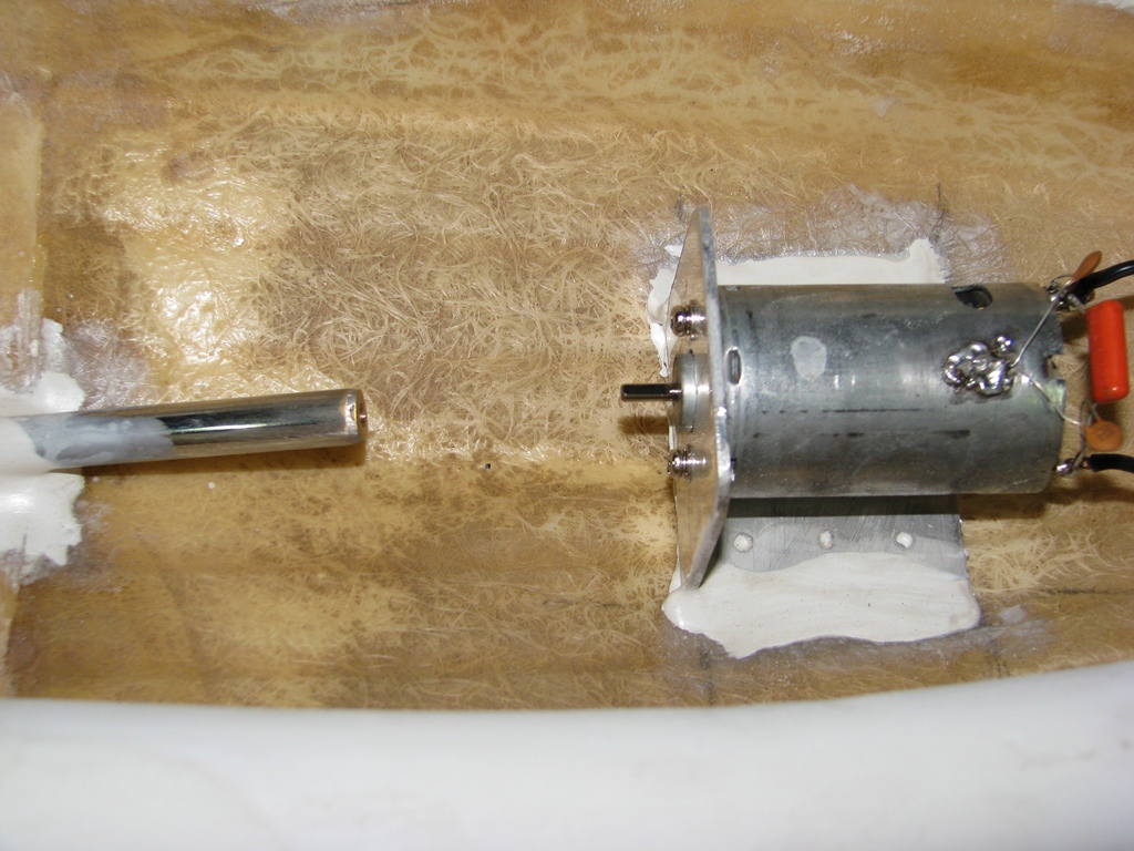

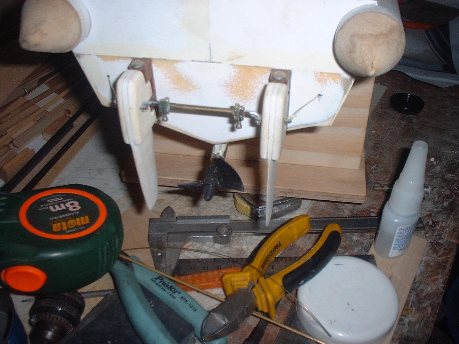

La propulsión de esta semi maqueta es la tradicional eje / bocina con una hélice de 2 palas, todo  pegado con masilla epoxi de 2 componentes. El motor es un RS-555SH-2670, alimentado por una LIPO de 11,1 V.

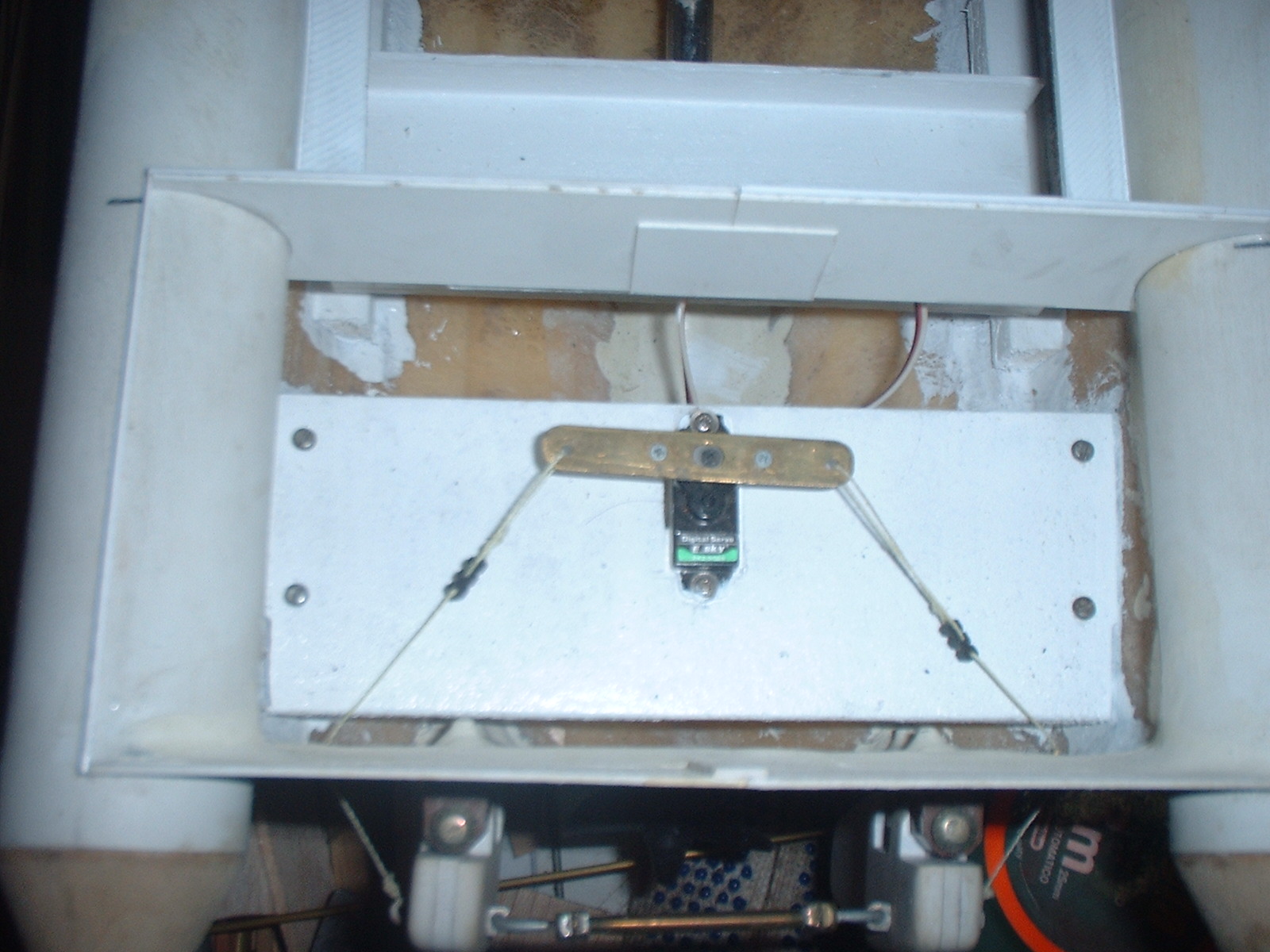

Los dos (2) timones los arme y coloque en la posición que van los dos motores pata volvo que lleva la embarcación original. Están realizados en plástico de alto impacto, con micro servo y el mando esta realizado con un fuerte hilo de pesca de multifilamento.

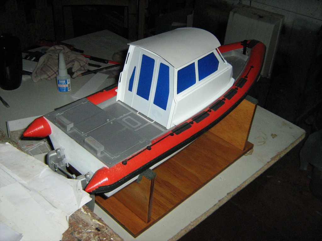

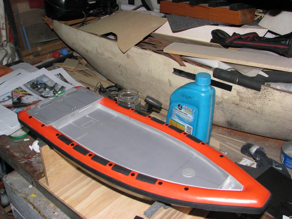

Cuando retomo la construcción, avanzo en la terminación de las cubiertas, masillado, lijado del casco y los tubos del semirigido. La documentación fotográfica que tenía me resultaba insuficiente, para colmo tenía la idea de hacer los interiores de la cabina, lo que complicaba todo. A mediados del 2013 descubro que el club Náutico de Quilmes tiene un sector destinado para la embarcación de prefectura. Esta embarcación es una Hurricane, numeral SR 9217. Gestiono los permisos y puedo ampliar la documentación fotográfica, para esa fecha tengo terminado y pintado el casco y la cubierta. La pintura es realizada con pulverizador utilizando la pintura para auto acrílica.

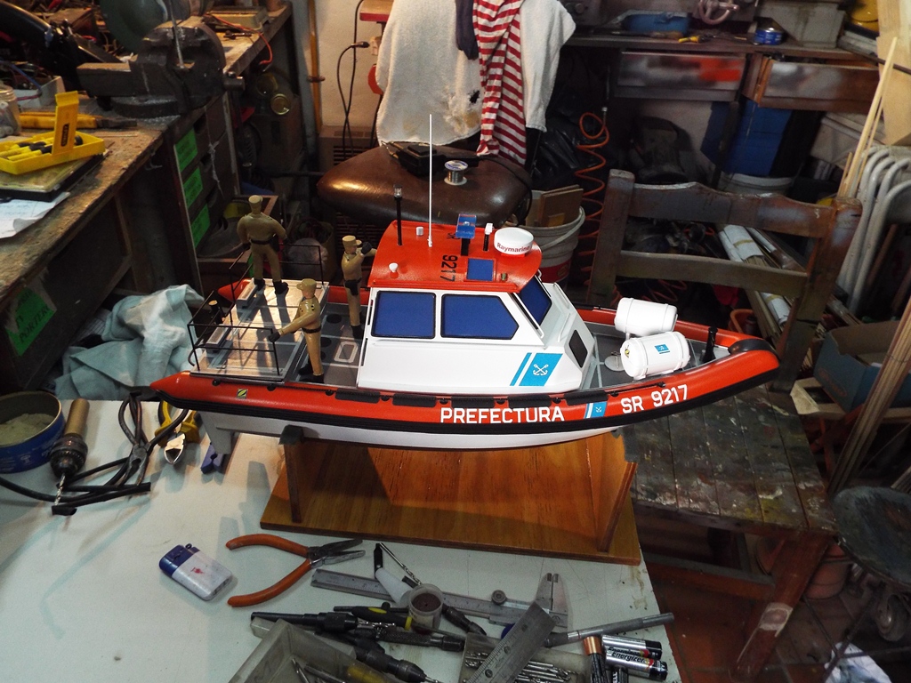

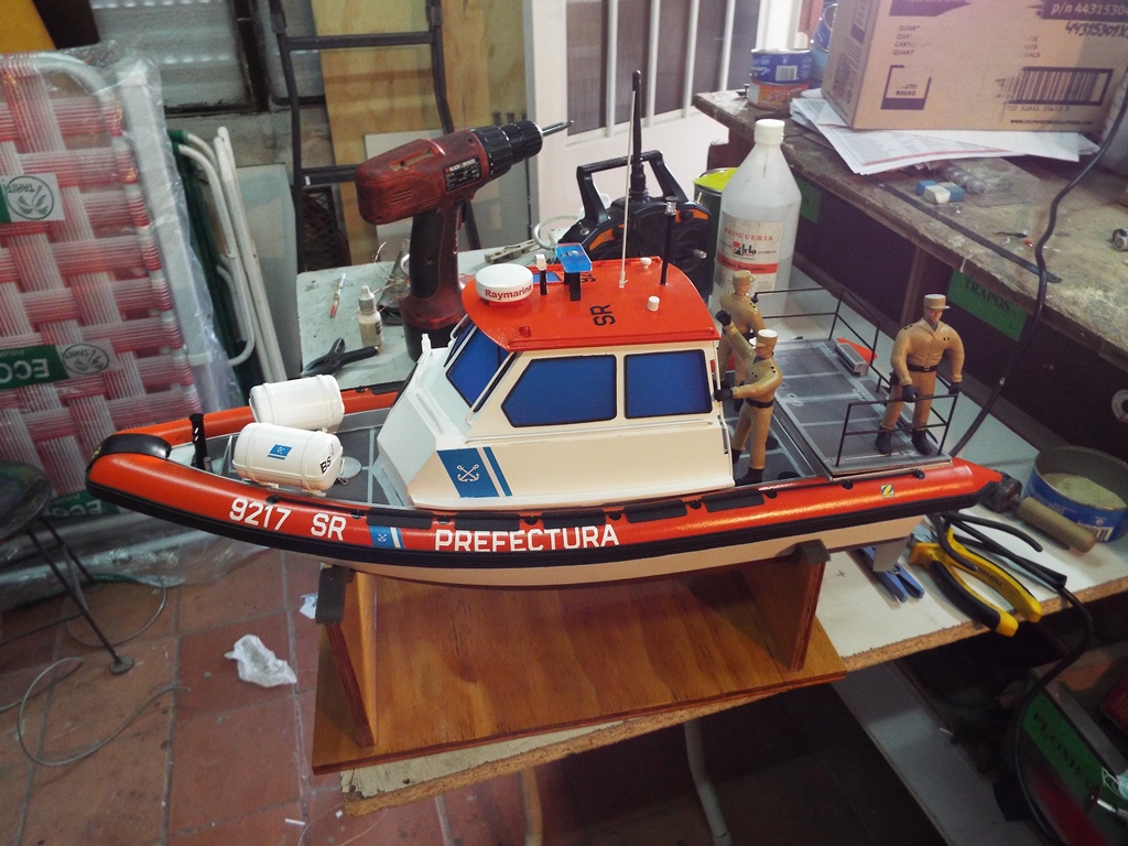

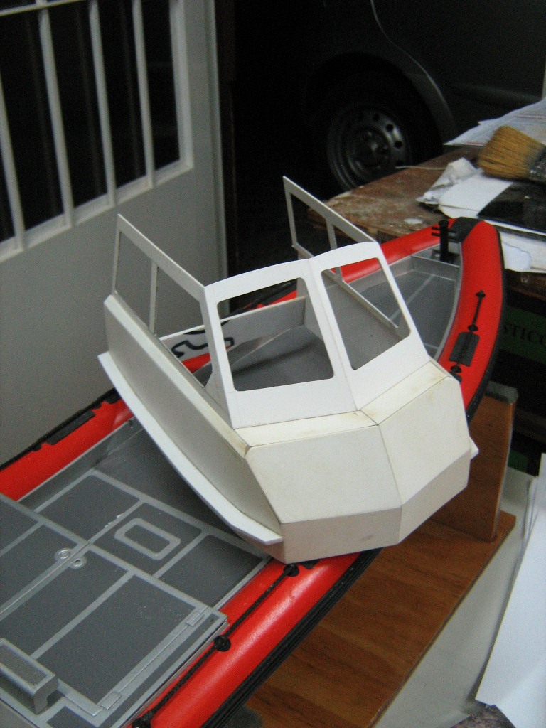

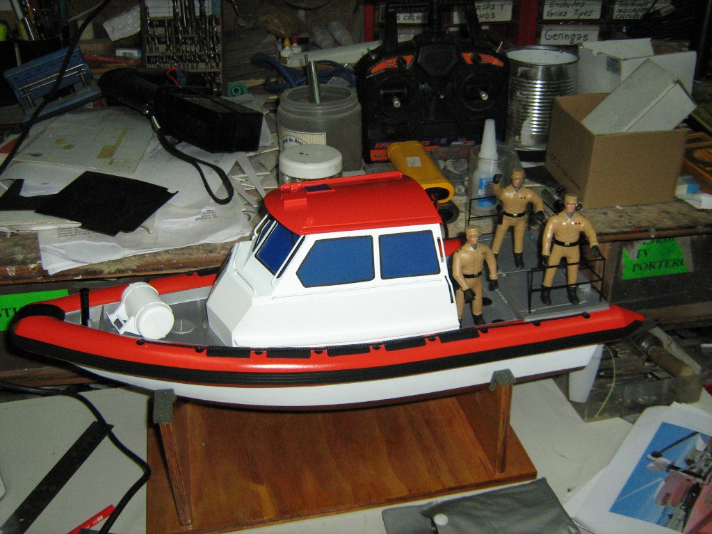

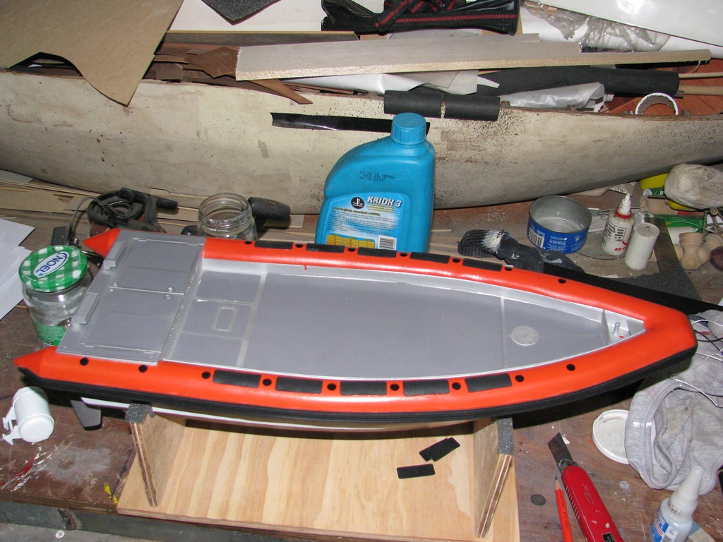

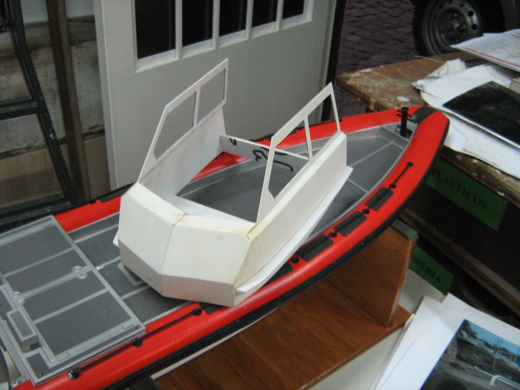

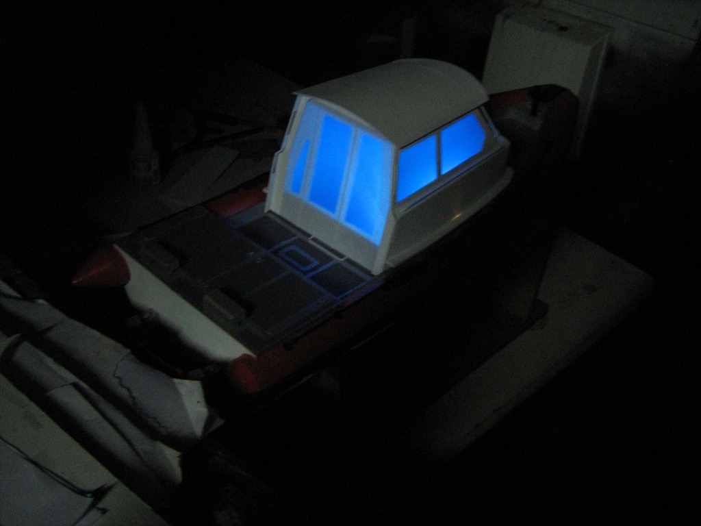

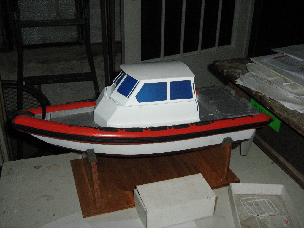

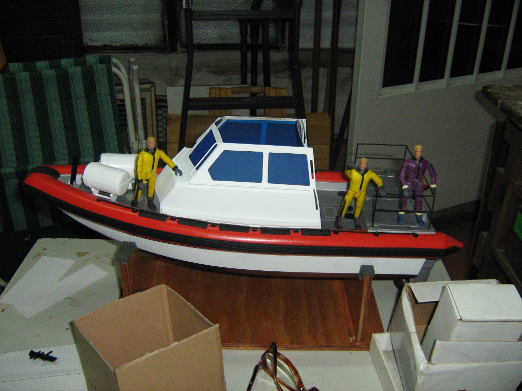

Me tomo mucho tiempo tomar la decisión de no construir los interiores. A mediados del 2014 retomo el proyecto, con la firme decisión de no construirlos. Comienzo con detalles y piezas que completan la cubierta, salvavidas, barandas, cabina, techo, radares, iluminación, tripulación y demás detalles. Para diciembre de ese año prácticamente tengo terminada la construcción.

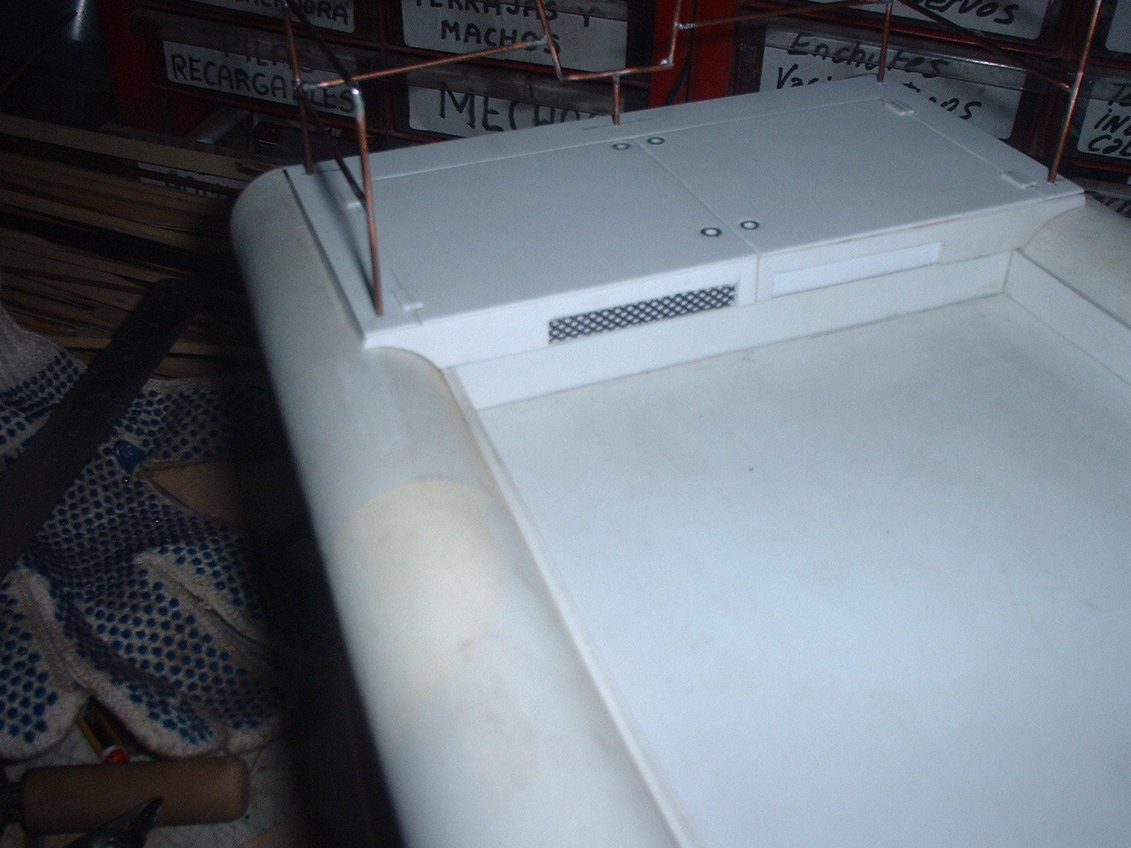

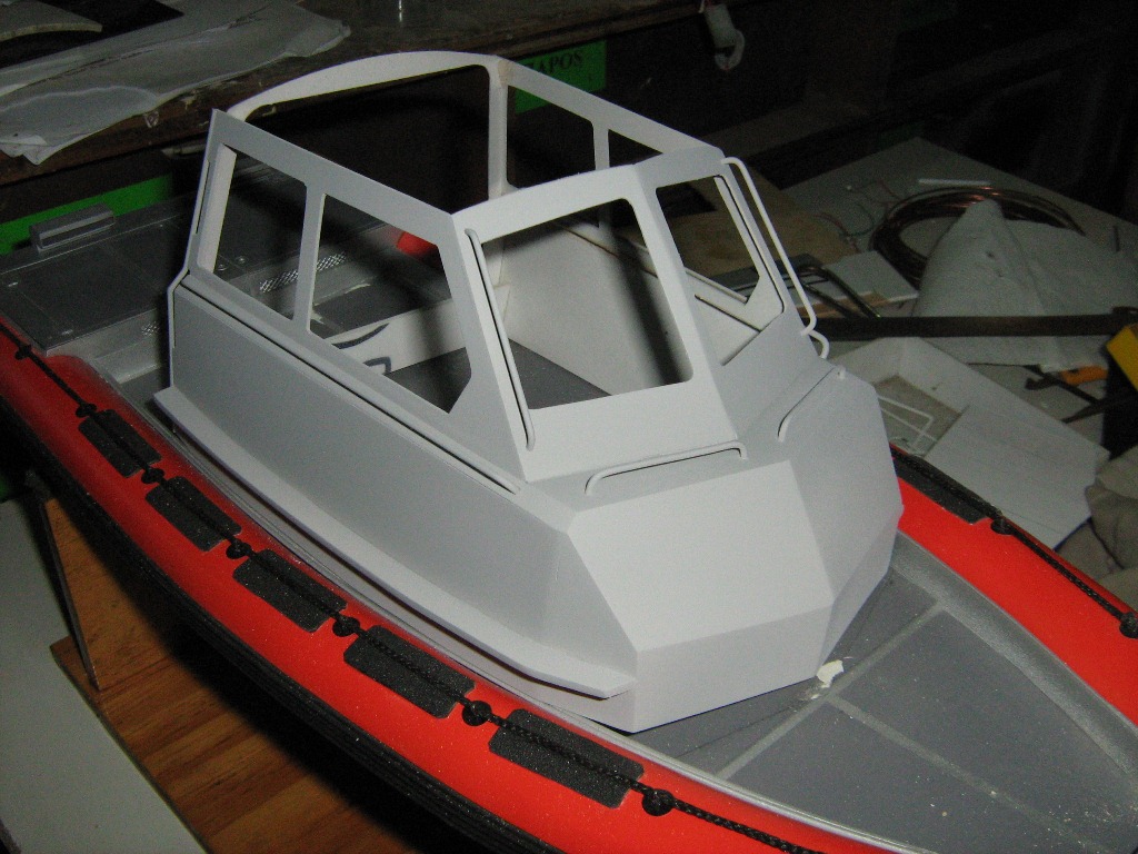

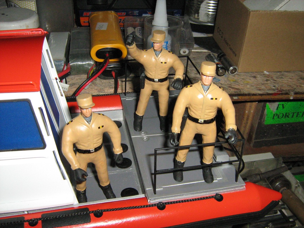

Algunas fotos mas del proceso de construcción.

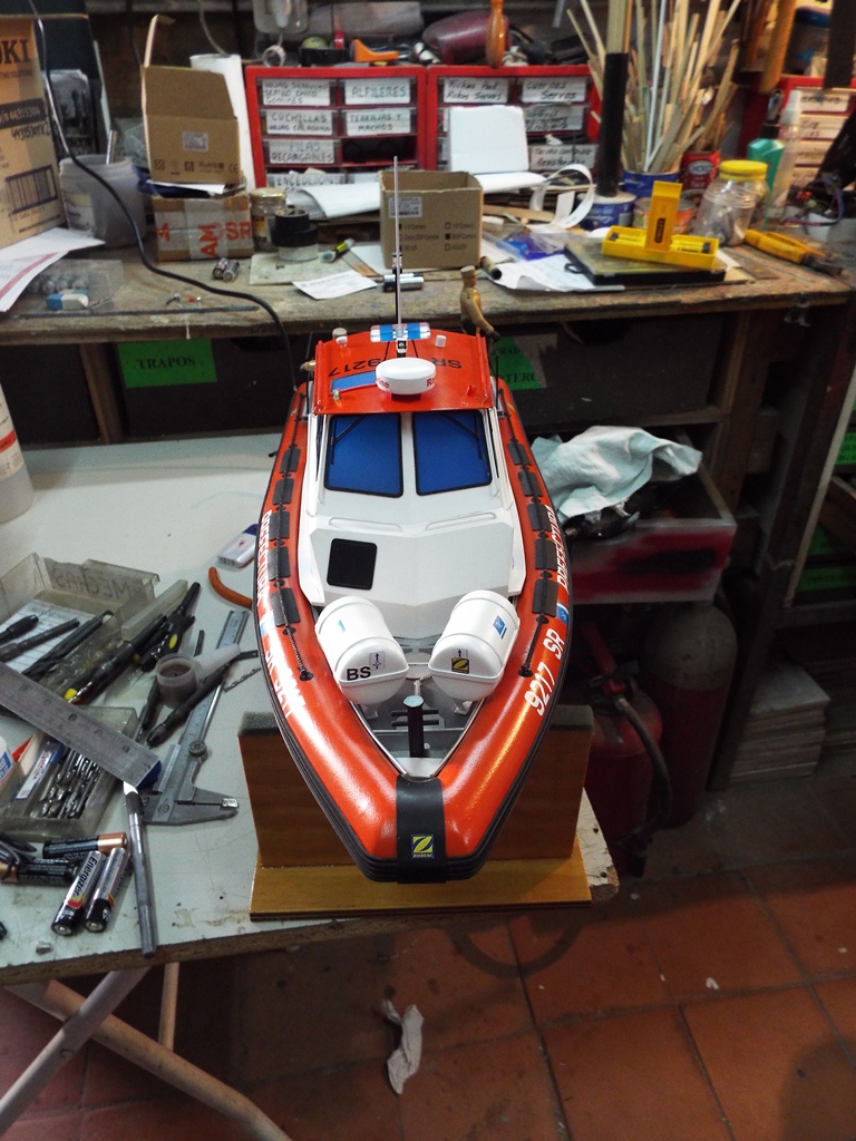

Terminada la construcción, solo me faltaba la gráfica que lleva esta embarcación. Contacto a un diseñador gráfico, le proveo la información y este realiza los dibujos, impresión (en papel auto adhesivo), ploteo de números y letras (en vinilo), lamentablemente este proceso se retraso unos 3 meses. Pero la espera valió la pena, el resultado final fue excelente.
						Les sigo contando....

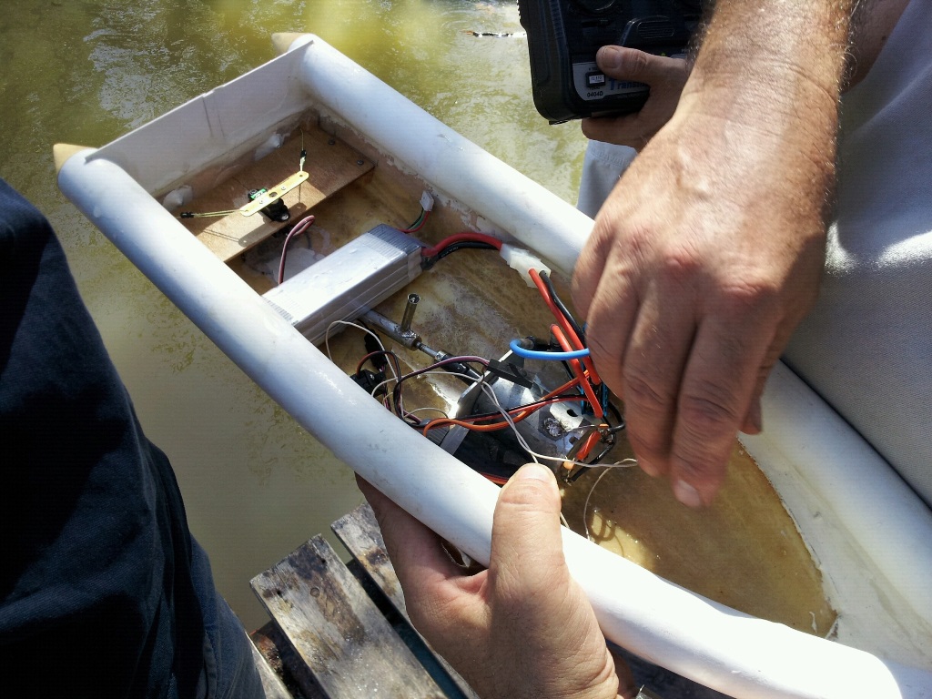

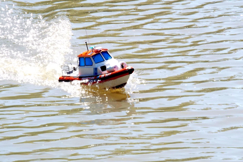

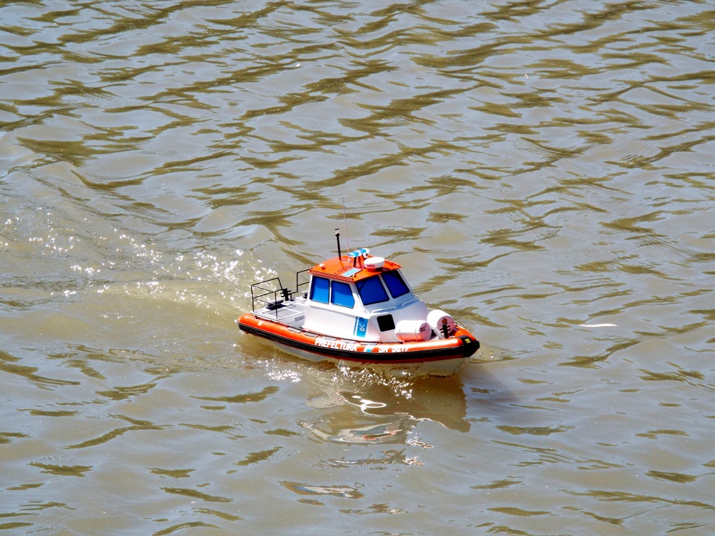

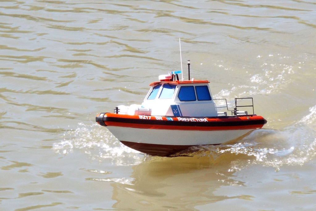

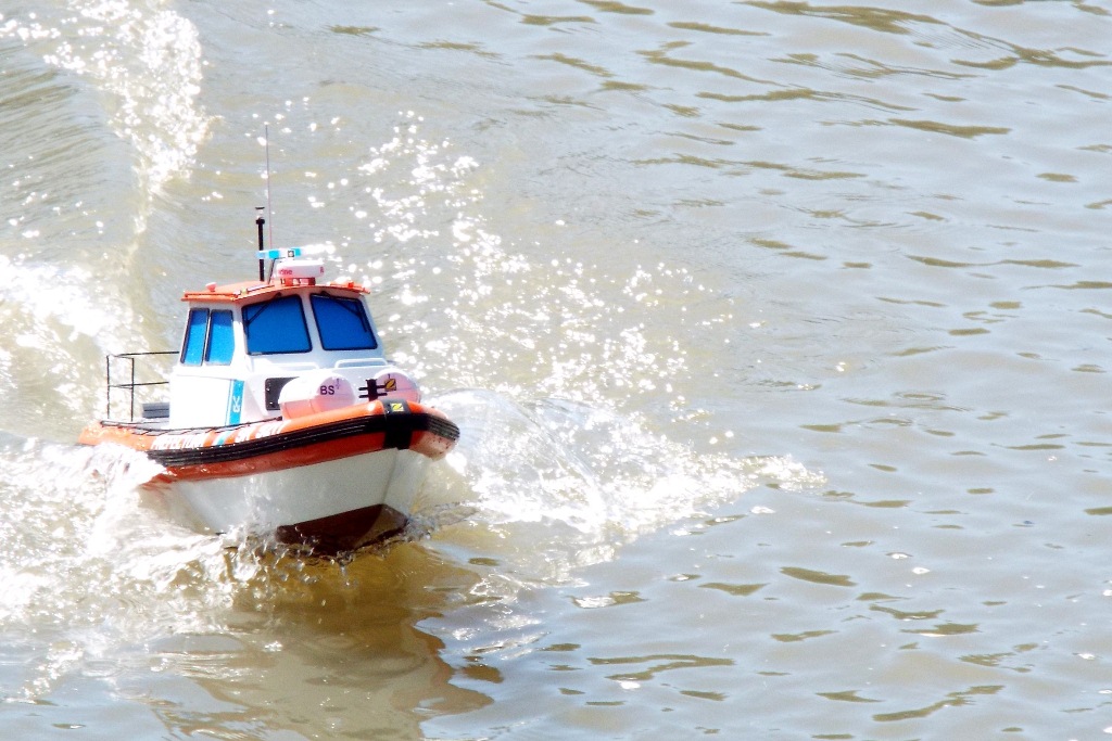

Ultima entrada. Las pruebas de navegación no resultaron difíciles, la lancha se comporta bien, es maniobrable y la velocidad final es mas que aceptable, solo tengo que tener precaución utilizando la reversa, ya que no responde bien la maniobrabilidad y si acelero demasiado, embarco bastante agua. Por ultimo vuelvo a gradecer a Nacho Quintana Rodríguez, gracias por darnos  una excelente y sencilla clase de modelismo naval, gracias a el pude hacer está maqueta RC.
