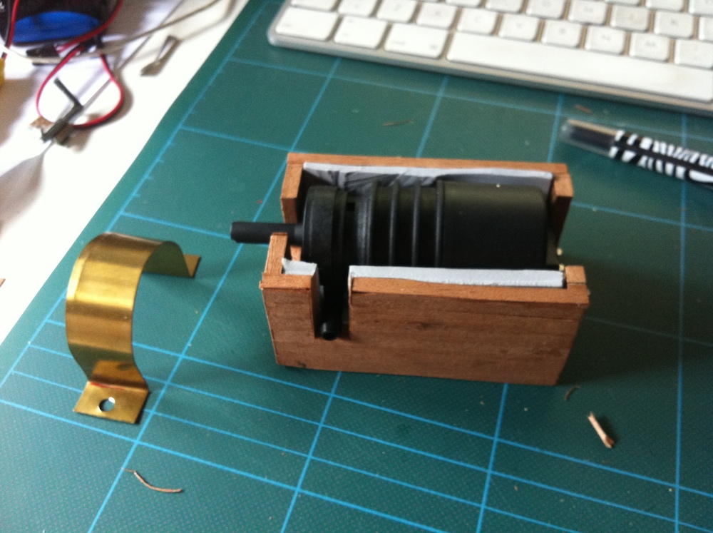

Hola Llaut Mallorquí, como se ve en la foto, he dejado el motor donde indica OcCre solo que la bocina la he cambiado por la que yo tenia pero cortándola a la medida y la plataforma de madera por una bancada de aluminio.
Un saludo y gracias por los comentarios.
