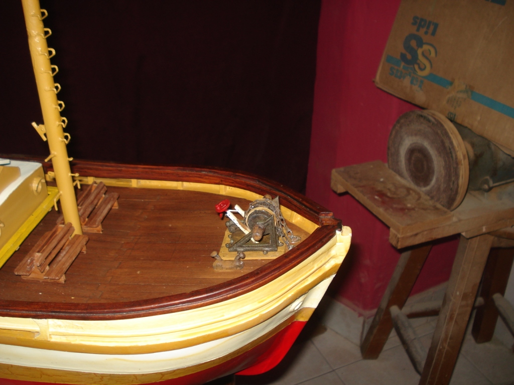

Hola Luis, ya te coji la idea, bueno en esta cubierta lije y pinte, como tres manos, pero queria tambien dejarlo algo rustico, no muy pulido, pero leere tu enlace, para aprender mejor la tecnica, en breve empezare a hacer 8 barcos consecutivos, gracias por tus consejos, con la practica espero algun dia me puedan quedar algo parecidos a los tuyos..

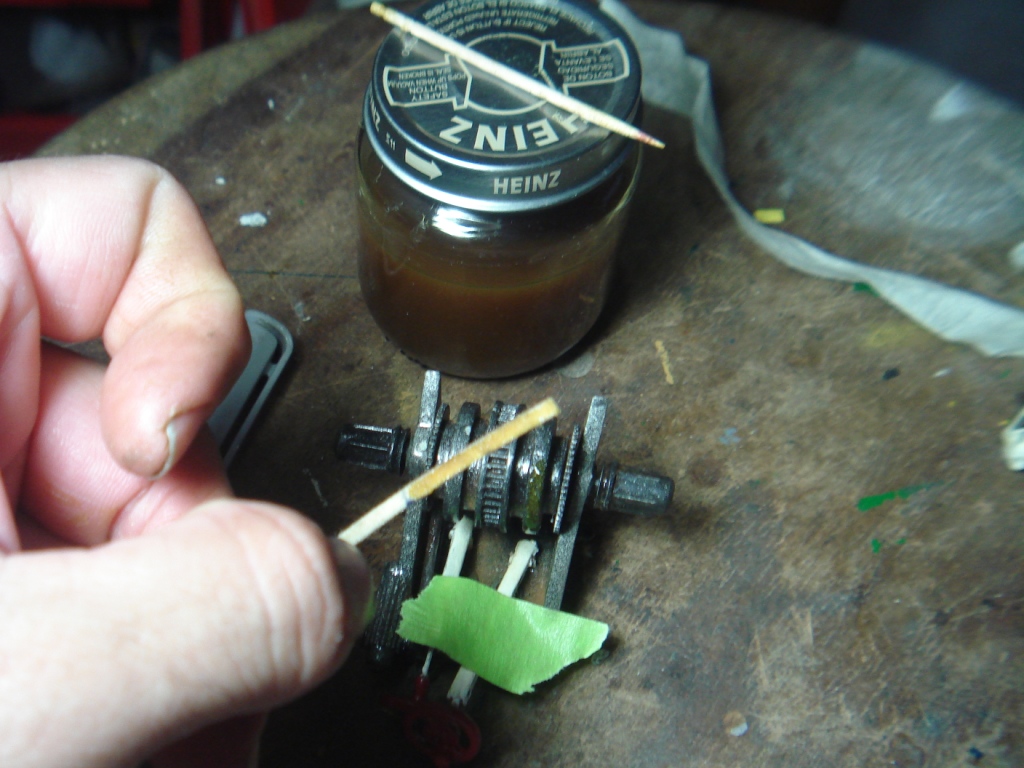

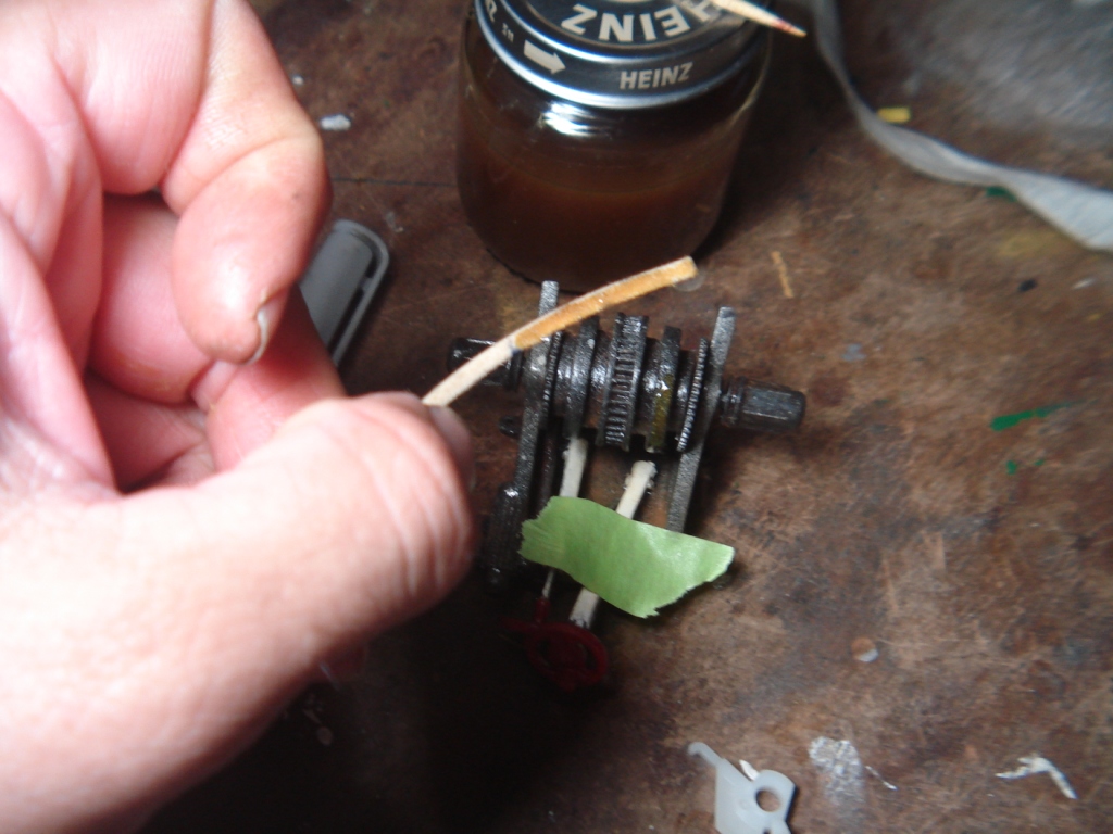

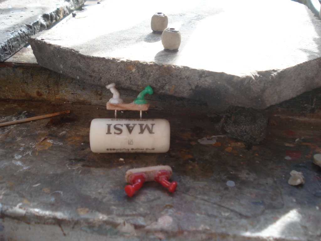

Gerardo, lo que puedes es conseguirte alguna brocha o pincel redondo barato de los chinos o que sean usado del diámetro que necesitas le cortas al ancho que sea y con una lima pequeña redonda le haces la forma del centro, y el lateral con una broca (mecha) un poco más pequeña le creas esa profundidad que tiene. Y te va a quedar como el mío, yo lo hice así pero con un teflón que era justo la medida, me gusta el tono que le has dado
Saludos: Salvador
Re: Hidria II version Pasaje (museo).
salt67bp escribió:Gerardo, lo que puedes es conseguirte alguna brocha o pincel redondo barato de los chinos o que sean usado del diámetro que necesitas le cortas al ancho que sea y con una lima pequeña redonda le haces la forma del centro, y el lateral con una broca (mecha) un poco más pequeña le creas esa profundidad que tiene. Y te va a quedar como el mío, yo lo hice así pero con un teflón que era justo la medida, me gusta el tono que le has dado

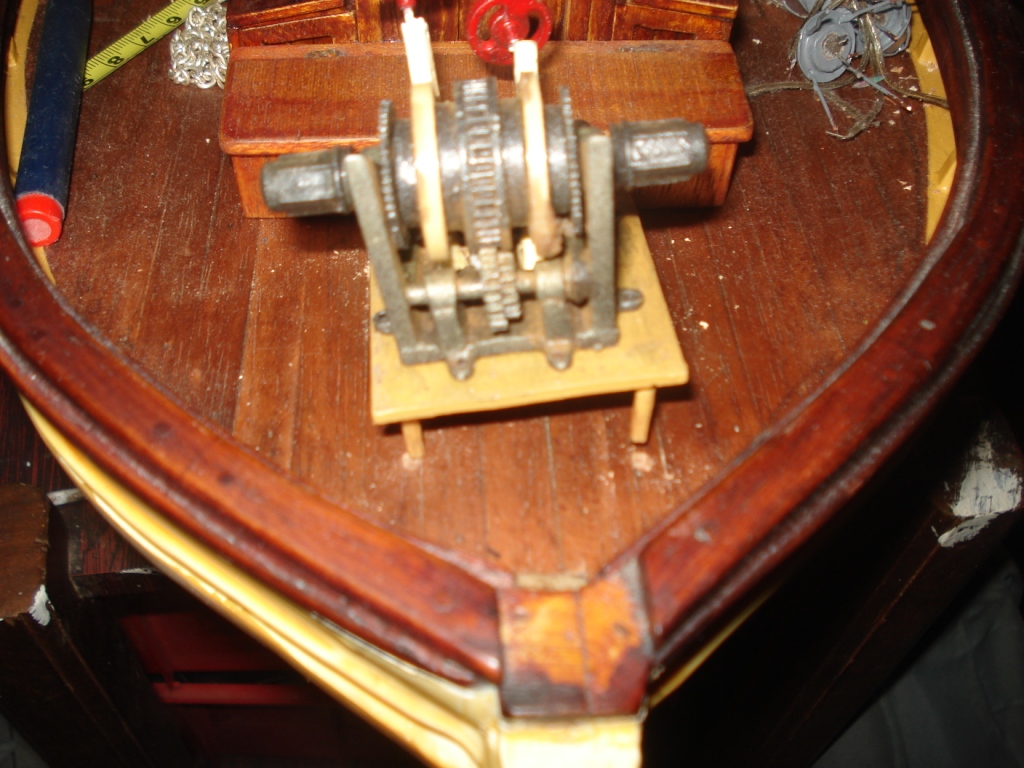

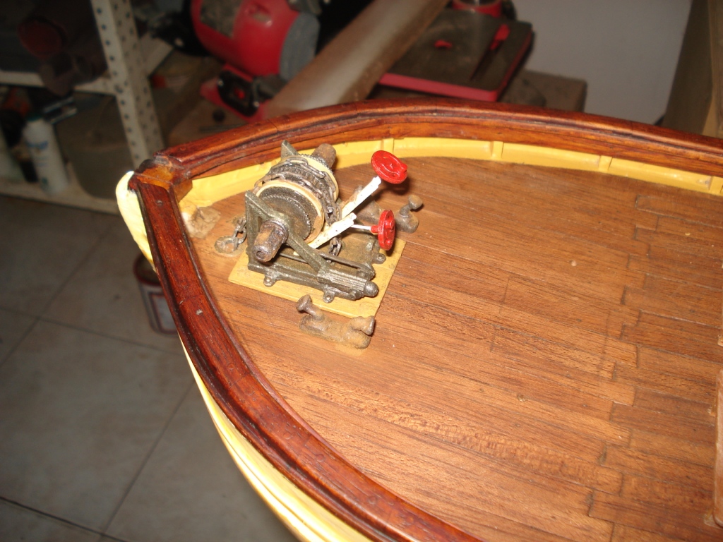

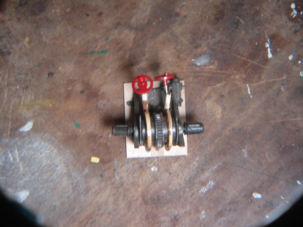

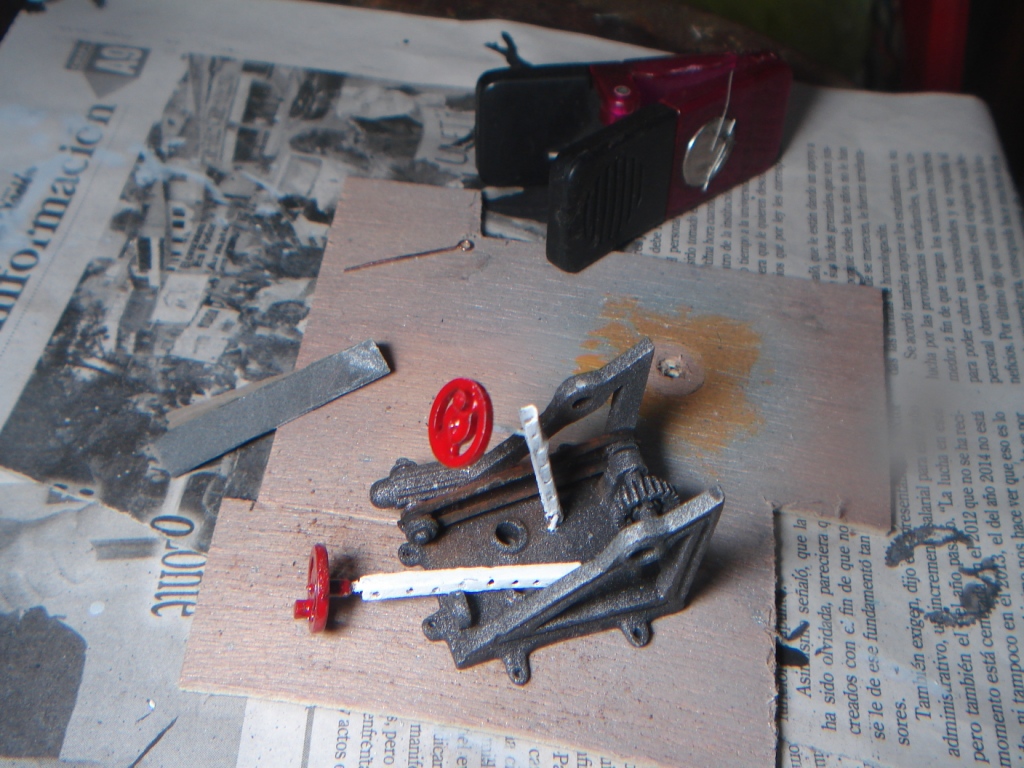

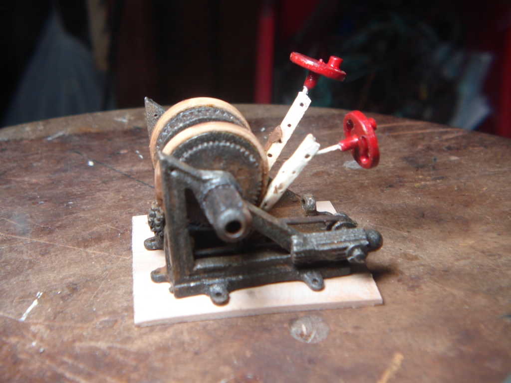

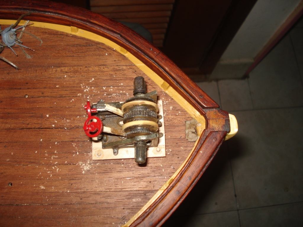

Salvador, ayer, le aplique epoxi de dos componentes, la que queda como plastilina y no me seco bien, pues creo que estaba muy vieja, la idea era luego lijar y hacer la forma de los tambores, intentare hacer como me dices y si me quedan bien las cambiare, por el momento las volvi a pintar y poner asi de nuevo je je je..
ayer deje terminada la maquinilla, al fin sali de ella, asi como de los cavecos..

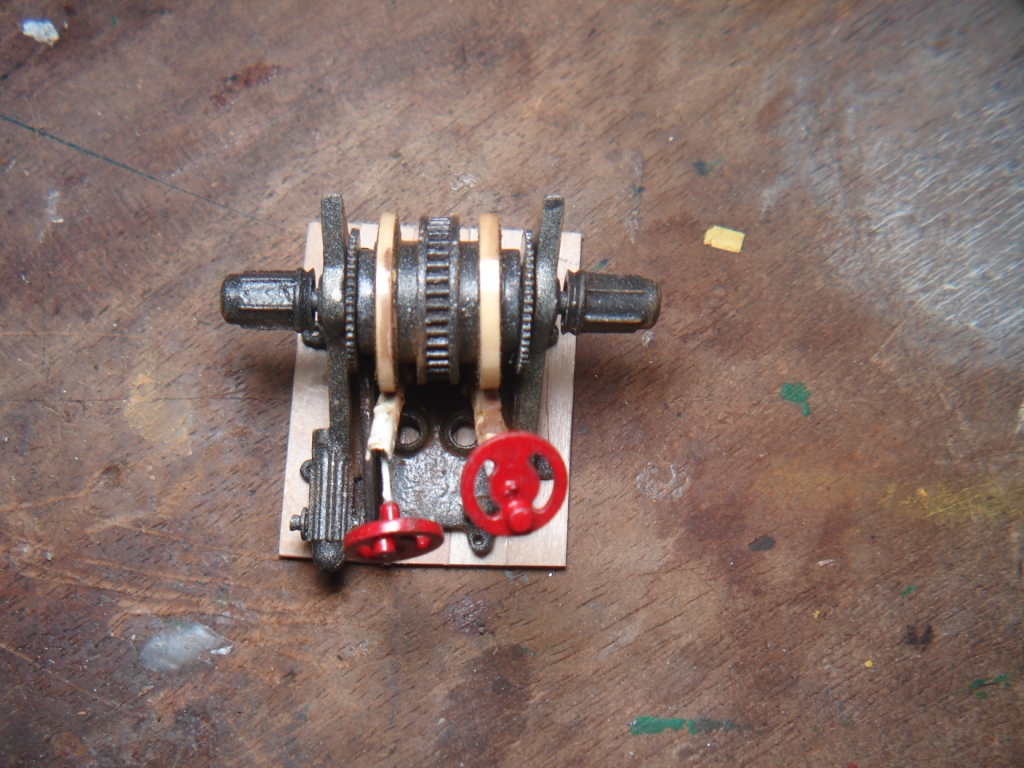

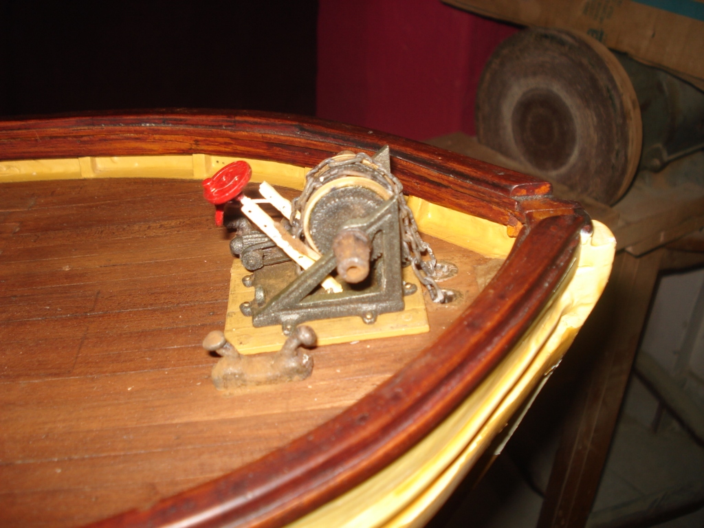

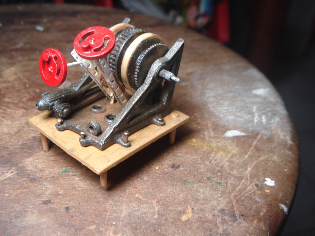

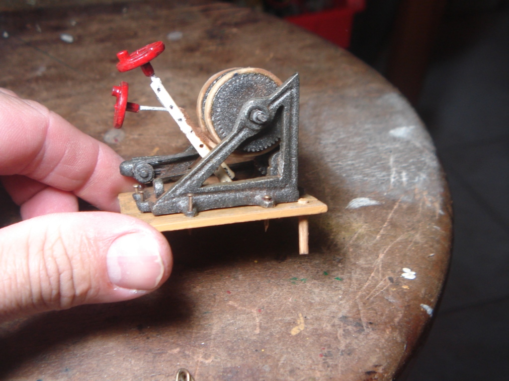

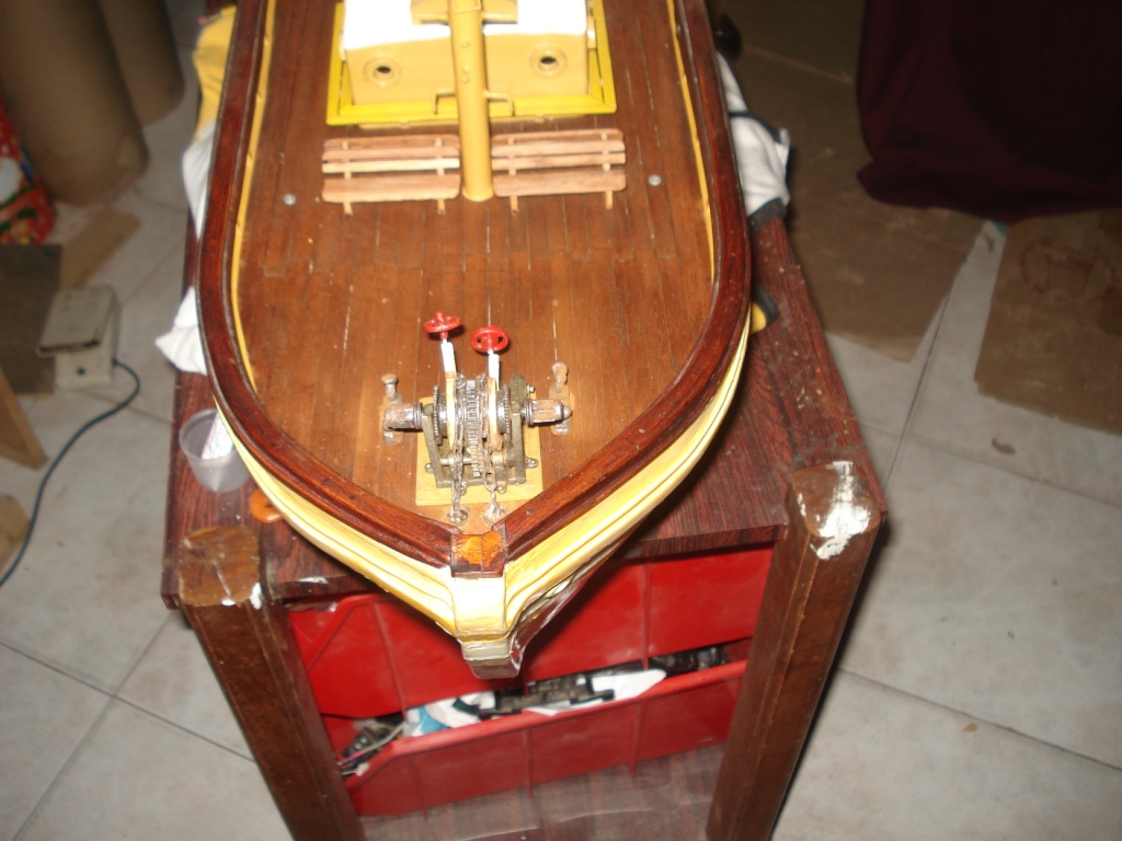

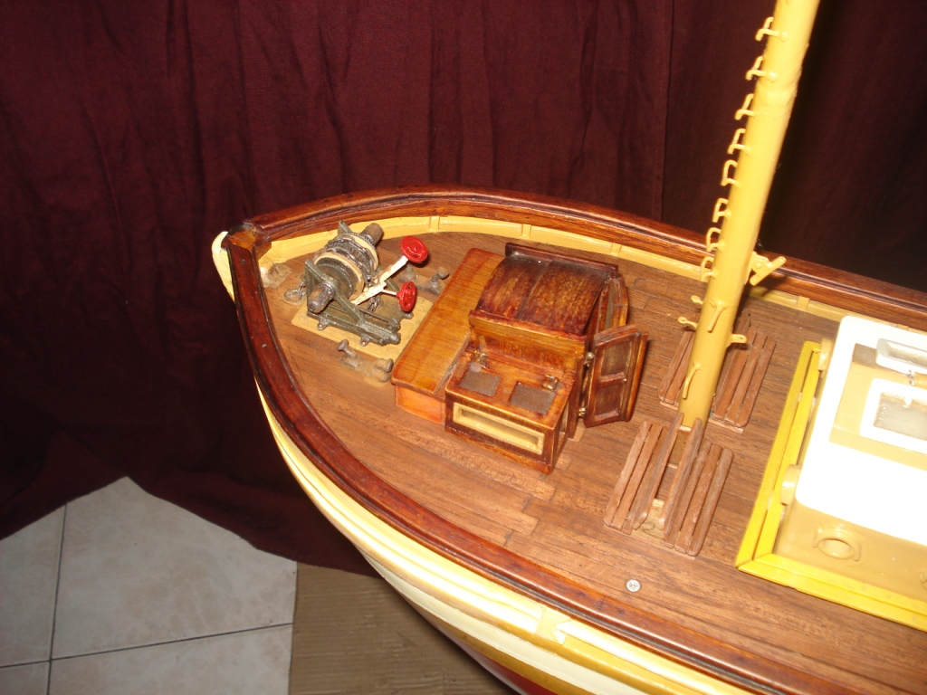

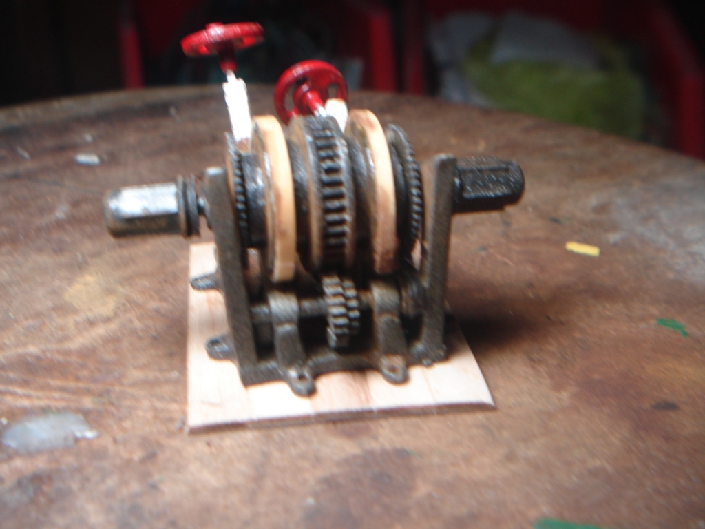

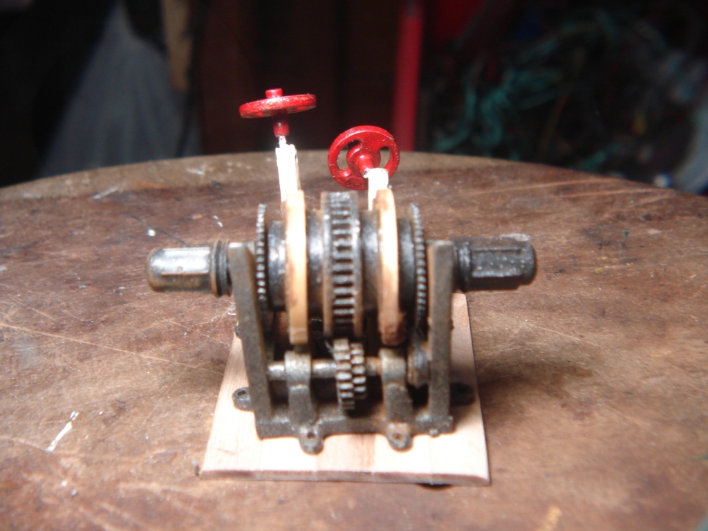

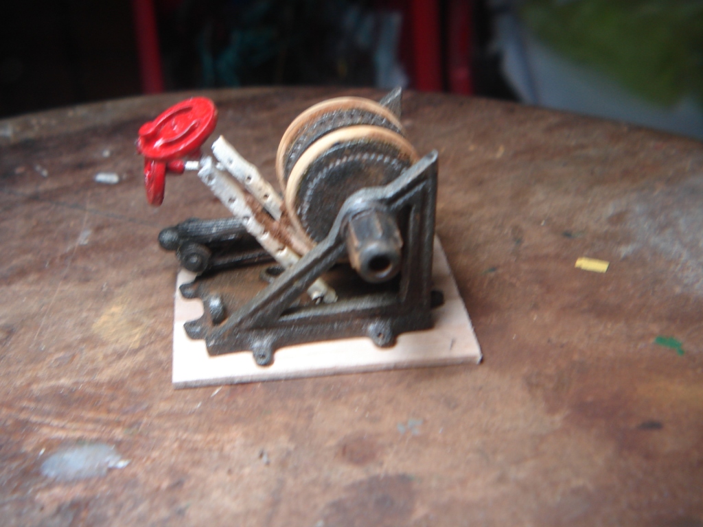

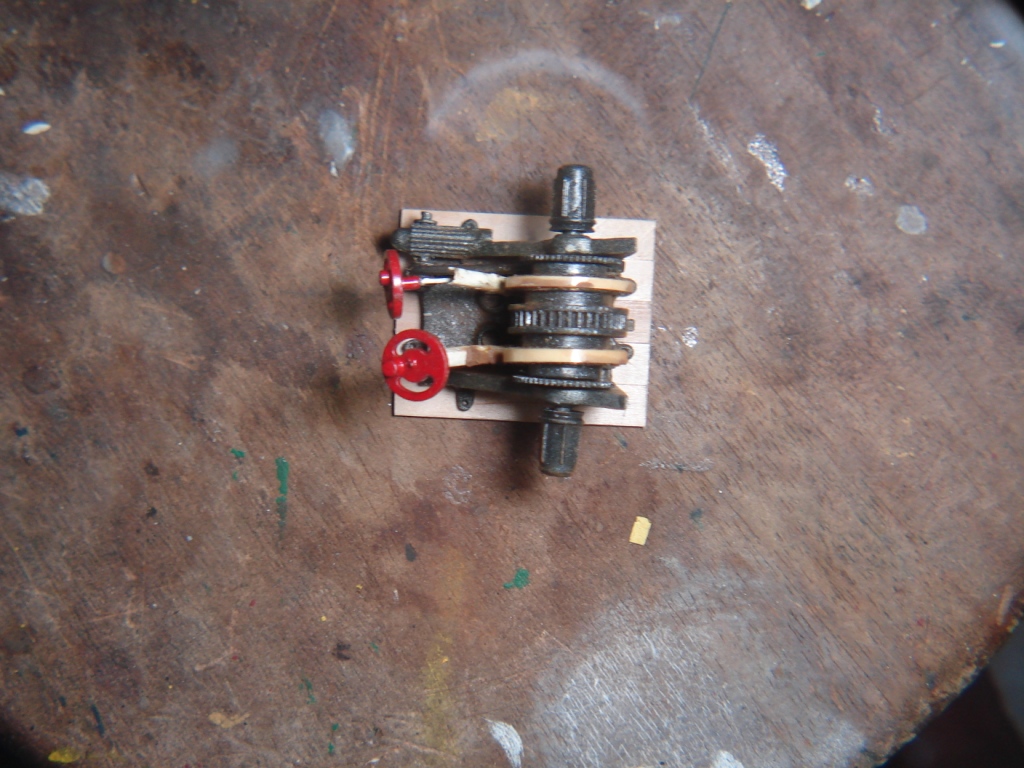

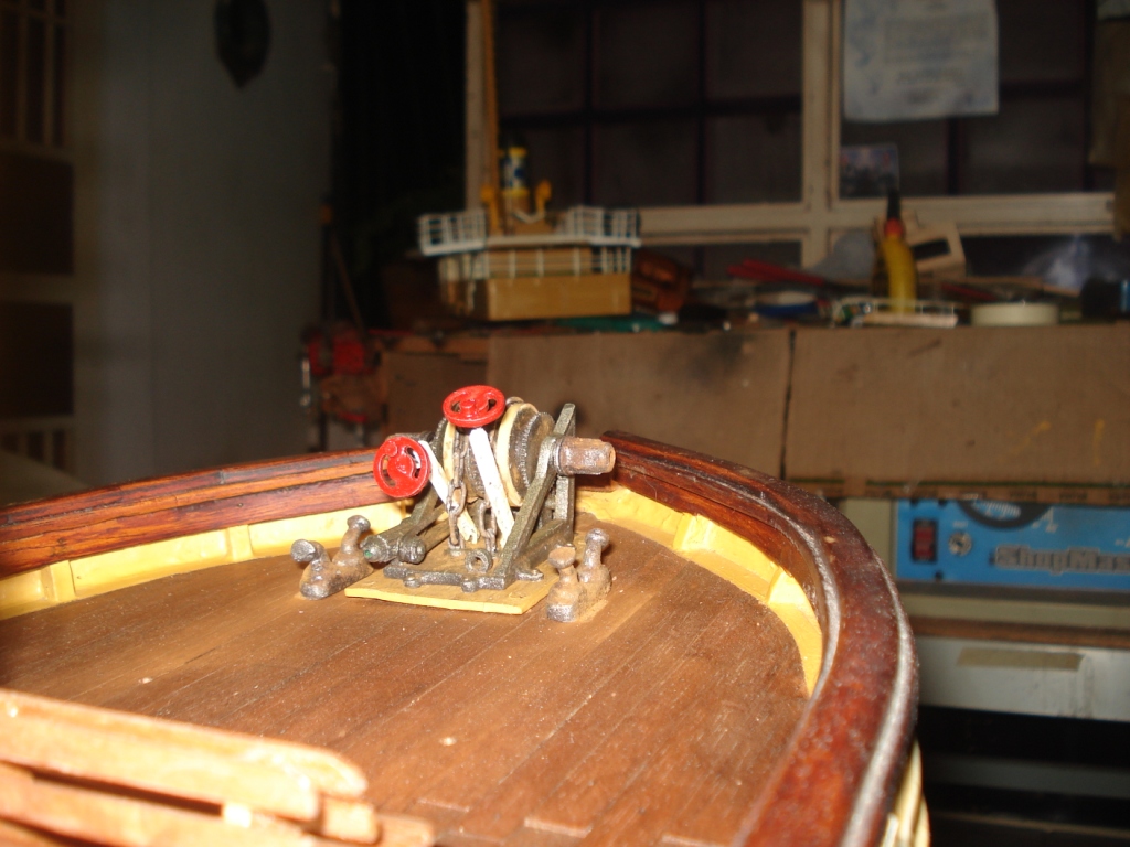

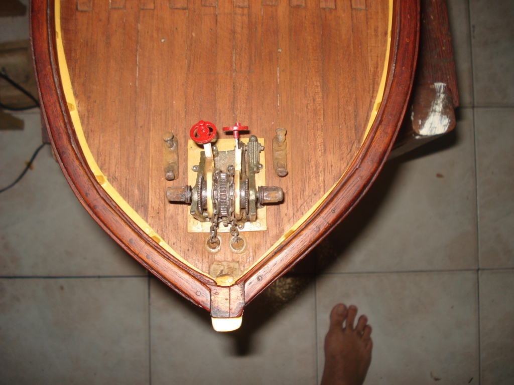

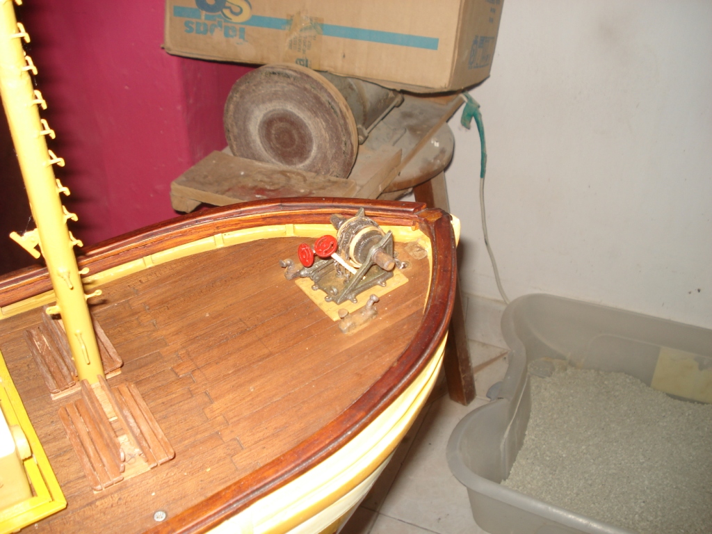

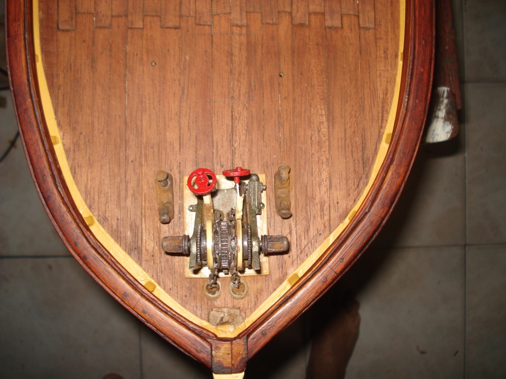

esta maquinilla, aunque es movible, o sea gira, va a estar estatica, pues no subira las cadenas del ancla, el conjunto mecanico que me elevara y bajara el ancla, estara dentro del casco... ya mas adelante lo ire enseñando....
maquinilla terminada.. :wink: :wink: :wink: :wink:

Buen trabajo Gerardo.

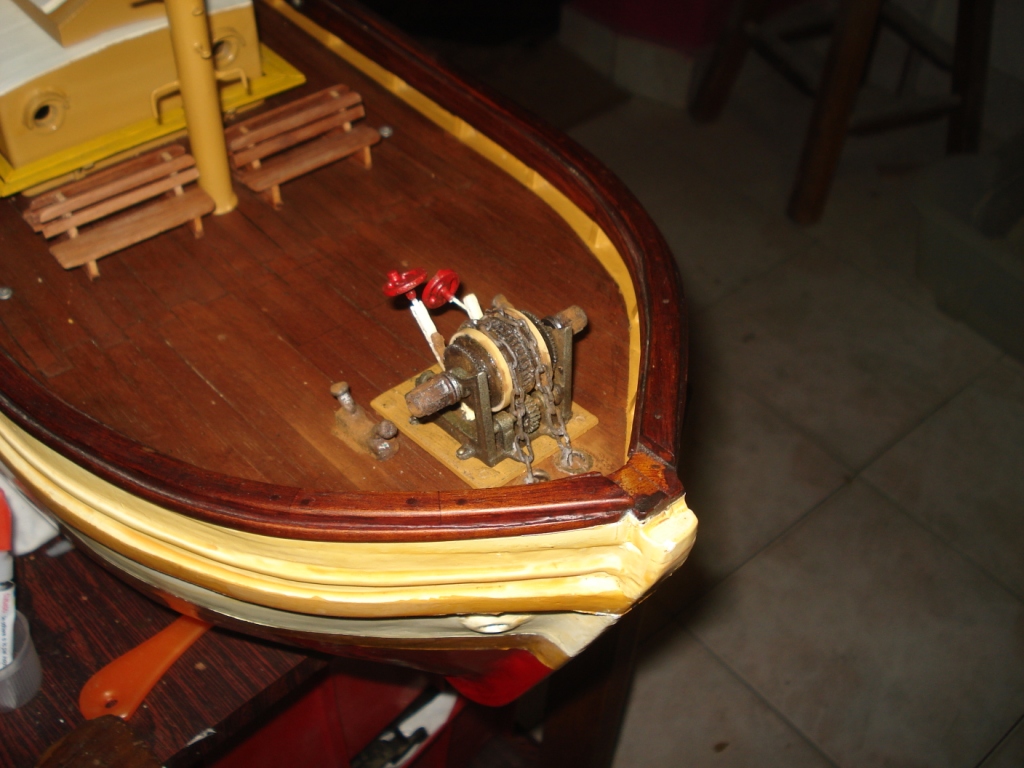

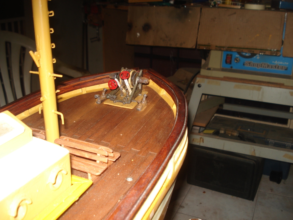

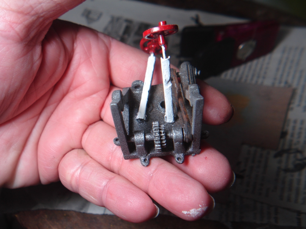

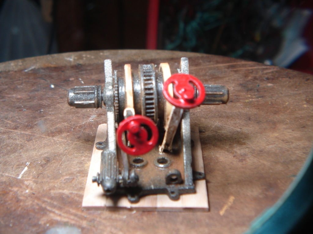

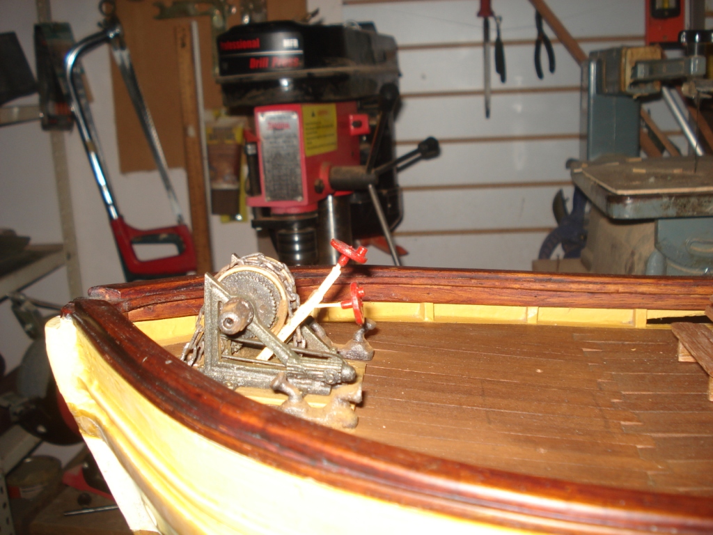

No comprendo muy bien la posición de los volantes del maquinillo; creo que deberían ser paralelos. A lo mejor no los has pegado todavía, pero me temo que si es así, el que está más bajo será imposible de manejar .
Yo los corregiría, ten en cuenta que se accionan haciéndolos girar.
Creo :roll:
Saludos y avante toda

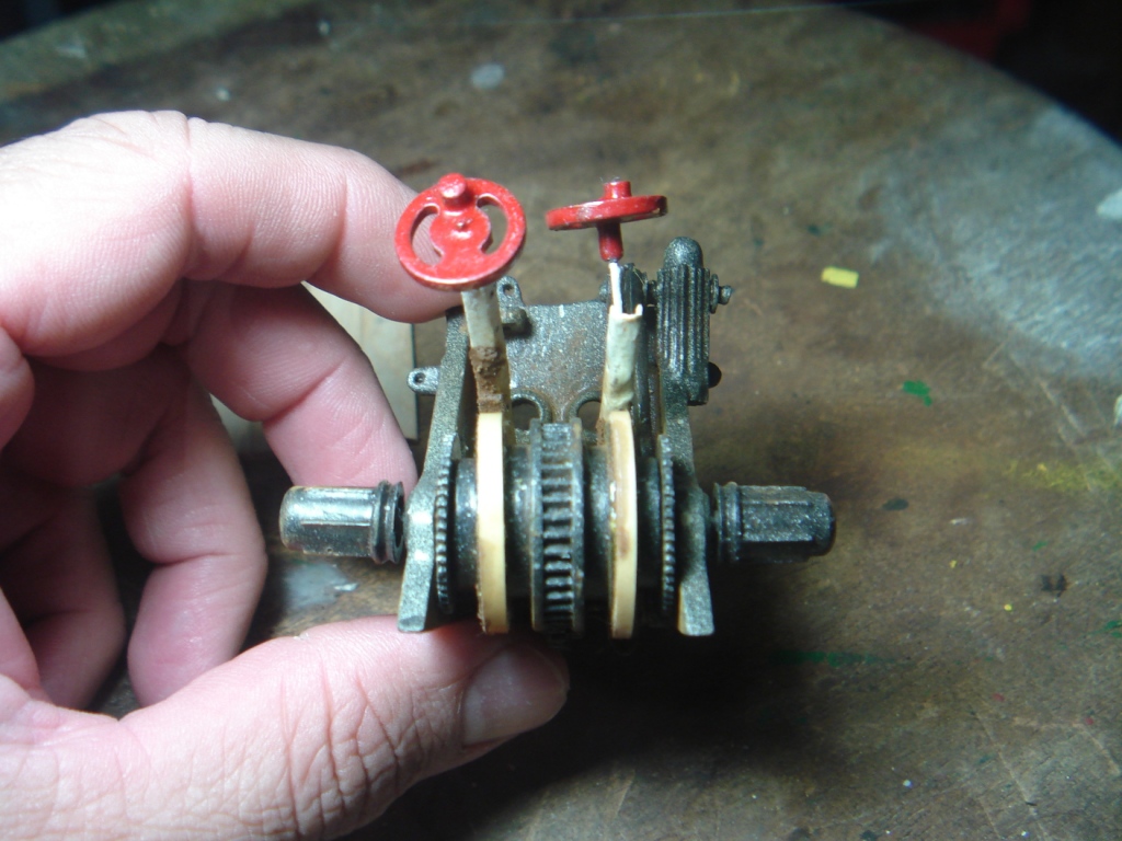

Llaut Mallorquin escribió:Buen trabajo Gerardo.
Creo :roll:

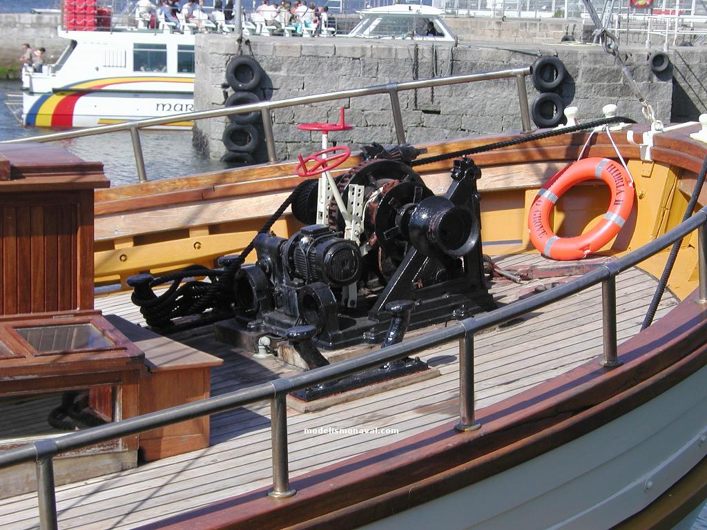

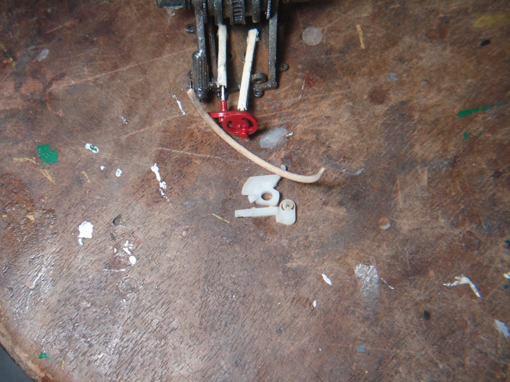

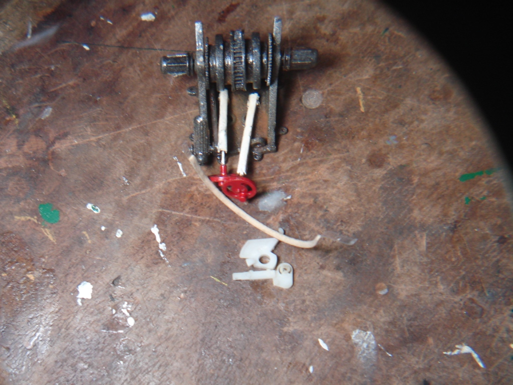

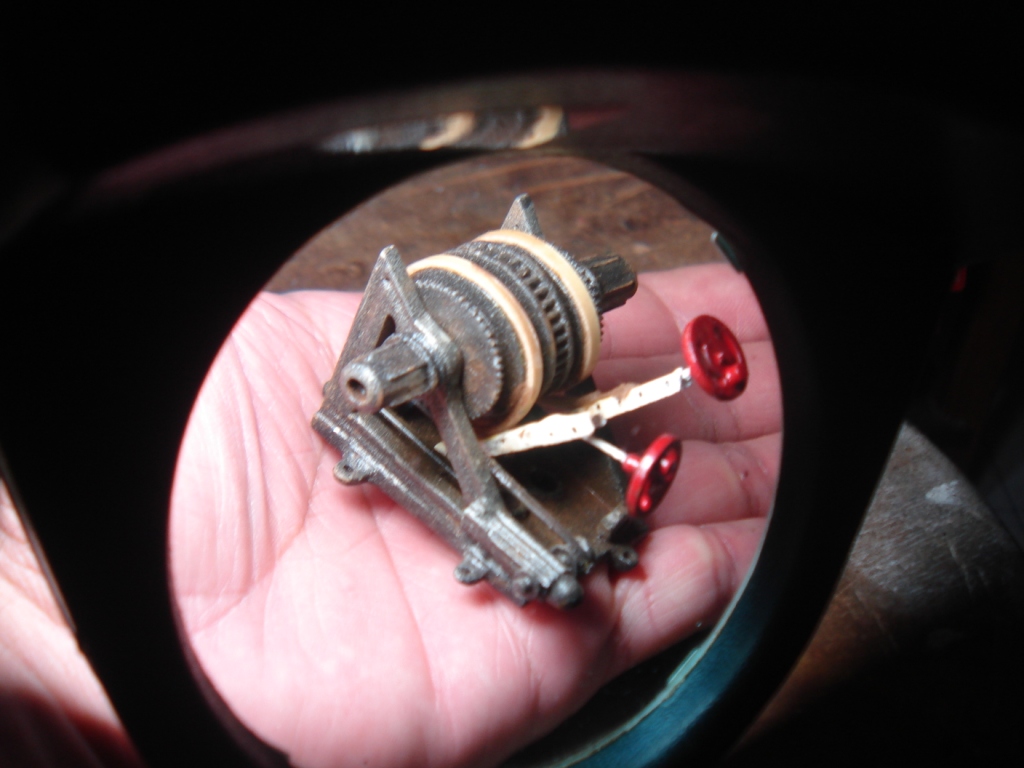

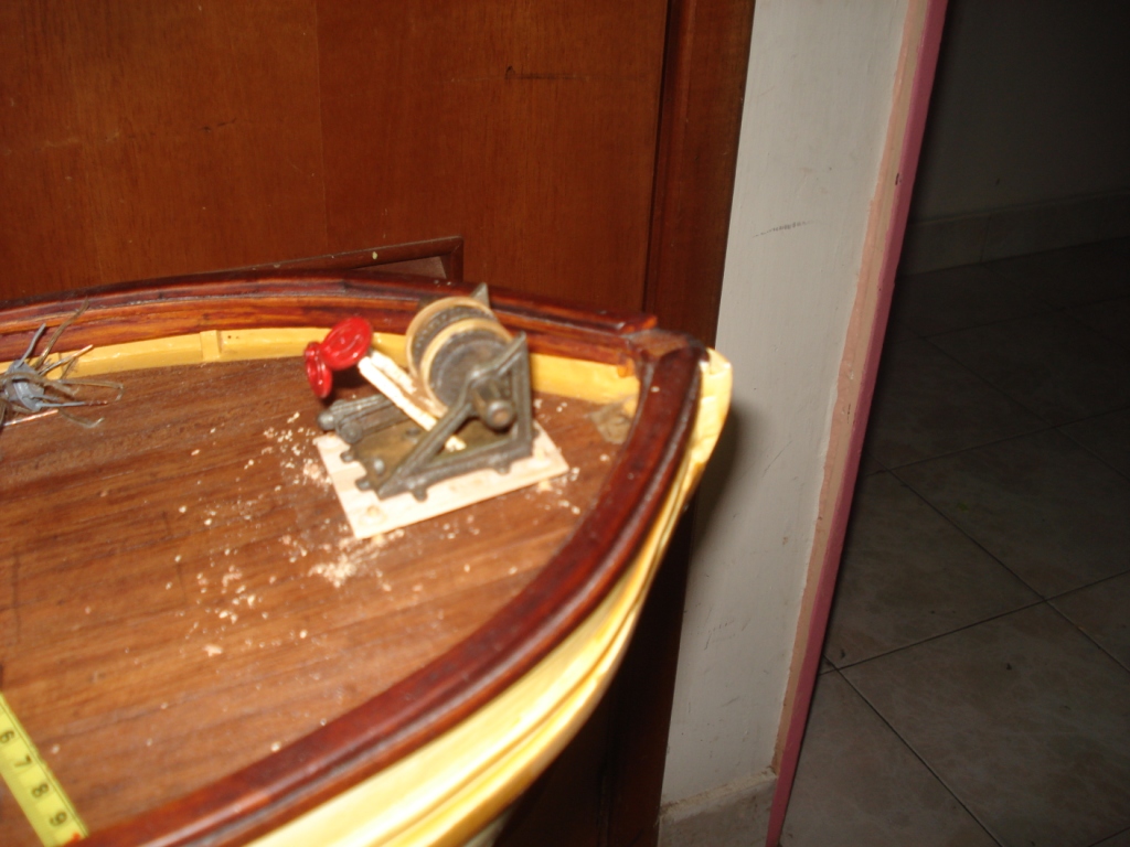

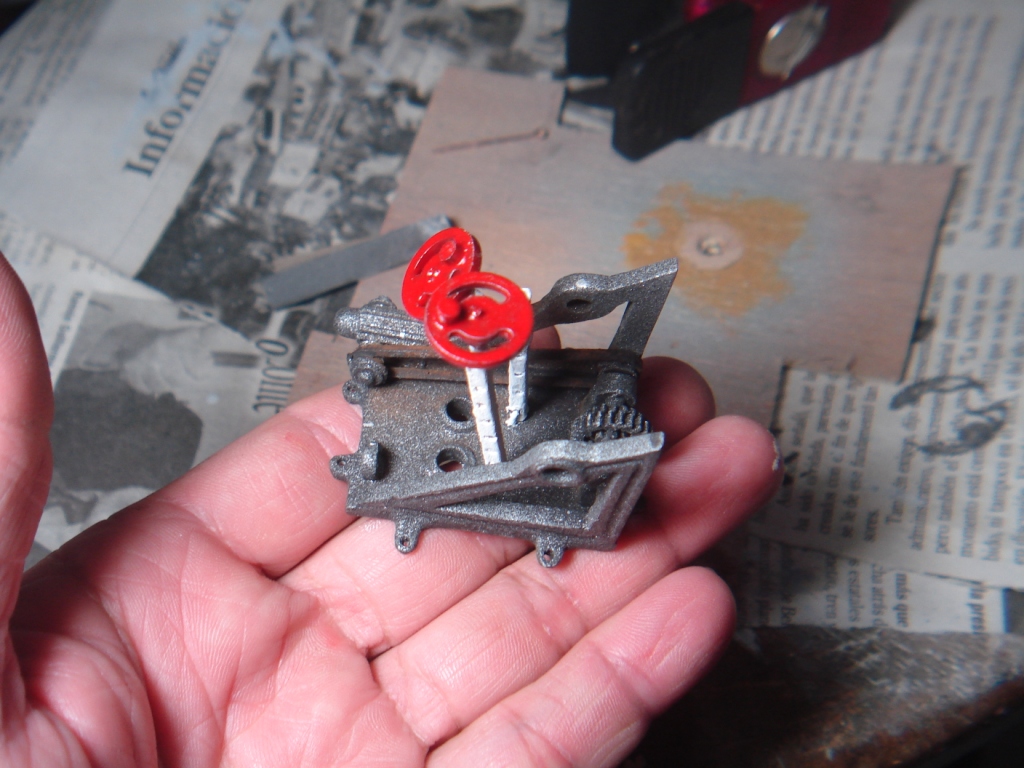

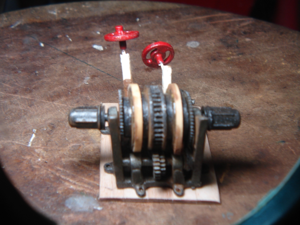

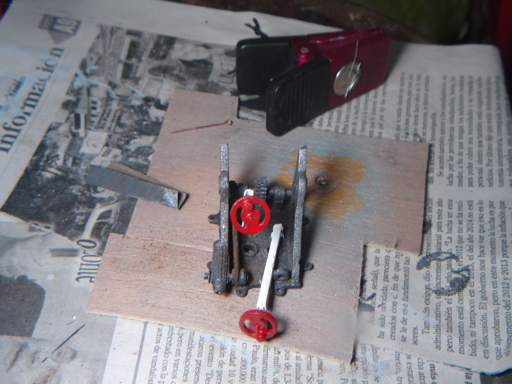

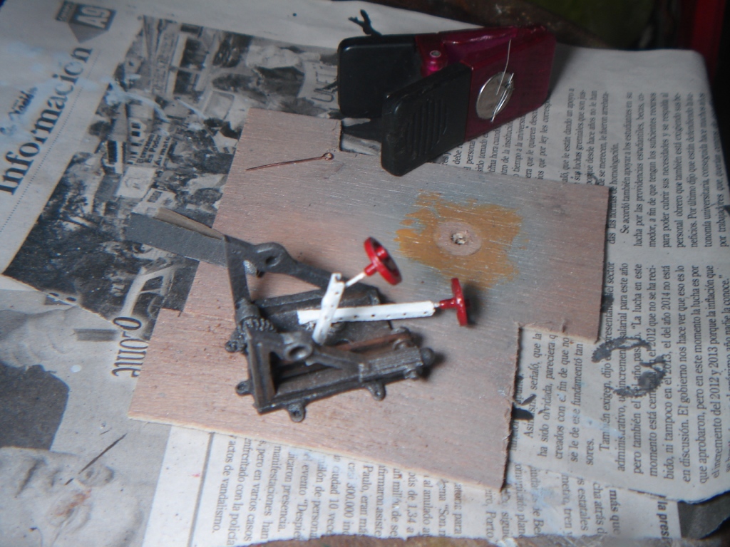

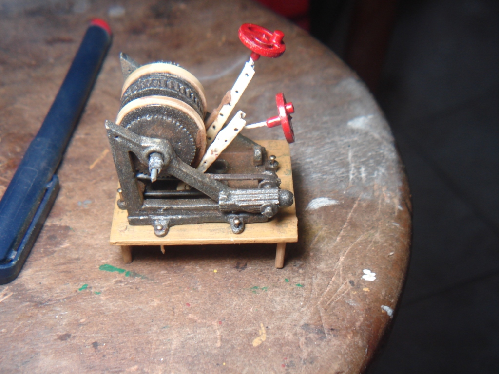

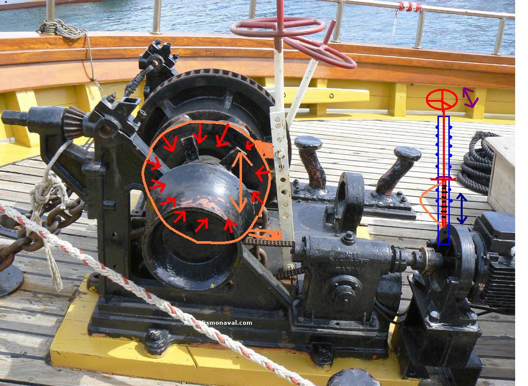

Hola Llaut, si en efecto van paralelos, pero estuve mirando las fotos y observe, que el tubo que sostiene el volante, va unido a otro que termina en forma de espiral o sinfin, el cual hace que suba o baje y va haciendo tension sobre una correa que me parece que es metalica tambien, que abraza el tambor del maquinillo, haciendo como freno, asi podemos dejar que gire libremente o lento segun la tarea que requerimos, otra cosa es que entre la union del tubo del volante y el tornillo sifin, hay un pasador que permite mover el volane como lo tengo yo, asi algo inclinado esta en la foto del original la cual anexo.. bueno fue lo que mas o menos entendi, y lo que pude ver, tampoco al igual que tu se del tema, esperemos a ver si algun compañero nos explica algo mas, lo puedo dejar paralelo con tan solo subir el volante, ya que tiene movimiento.
Saludos i gracias por la visita.. :wink: :wink: :wink:

Hola Gerardo
Pues efectivamente en la foto se ven casi como tu los pusistes en tu barco.
Te pediría un favor; ¿puedes poner la foto original sin dibujos a ver si entiendo el mecanismo?.
Imagen+
Aquí se ve un poco más claro como funciona.
Efectivamente, parece una mordaza, que por medio de un sinfin, frena gradualmente los tambores del chigre.
Pero lo del desplazamiento de la inclinación no sé para lo que sirve.
Gracias y un saludo

Hola Llaut, mira aqui pinchando el enlace, veras una serie de fotos de la maquinilla original del barco, la cual "intente" imitar, pero no consegui lo necesario...

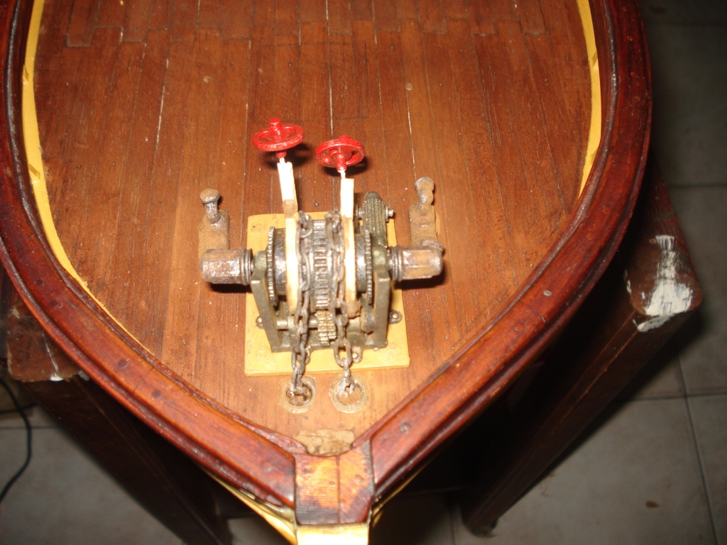

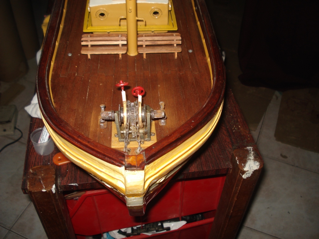

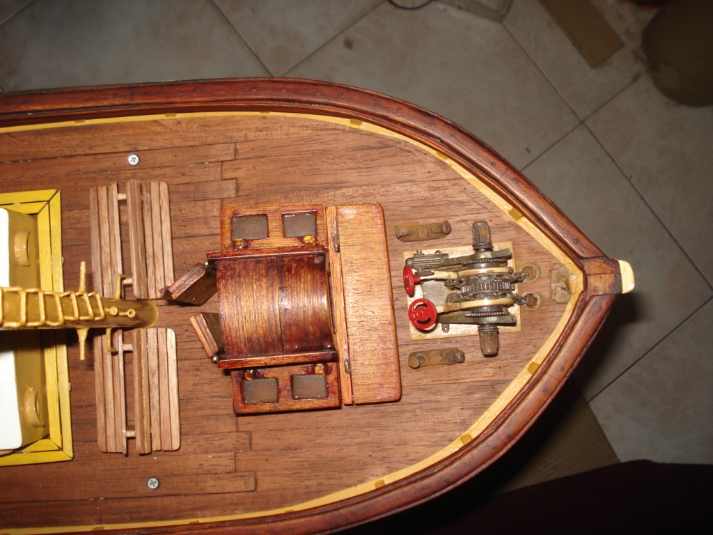

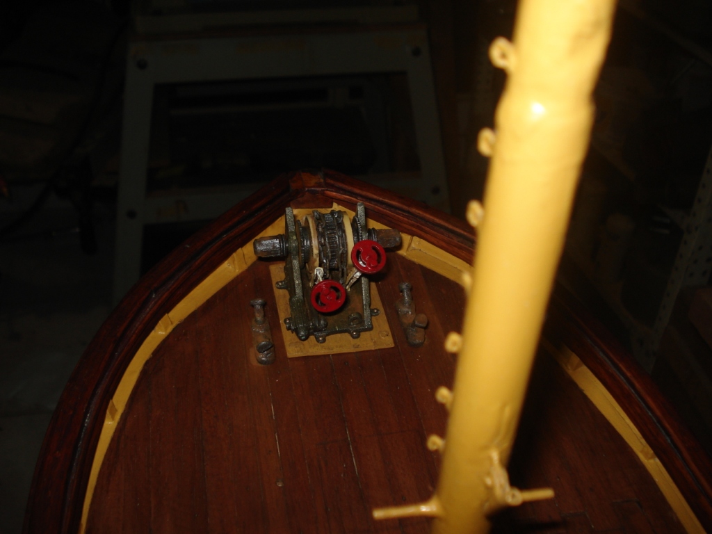

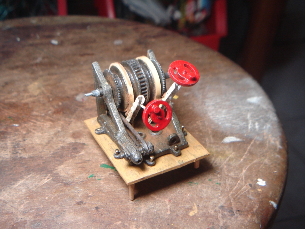

anoche correji, y deje vertical el volante, ya pondre una foto de como se ven verticales ambos volantes como me dijistes, aunque ellos si se puede doblar, pienso que se doblan es como especie de seguro, para evitar que se corra la mordaza y se libere, algo asi je je je, ya me diras cuando veas las fotos..
Saludos..
http://www.modelismonaval.com/magazine/ ... nilla.html" onclick="window.open(this.href);return false;
Mensajes: 2629
Ese volante en esa posición rara, es debido a algún desperfecto, ya que está doblada la guía de ajuste de la mordaza del volante derecho (según foto) en su base.
Creo que ambos deben estar alineados; lo que copiaste es sin duda un "accidente"
Probablemente debido a un frenazo brusco en la maniobra de recogida de la cadena o a un gripado de la mordaza (o a algún golpe con algún objeto suspendido)
El funcionamiento está claro.
Con el volante se regula la presión de la mordaza sobre el chigre, mediante un tornillo de apriete, accionado haciendo girar el volante superior.
Así pues, yo los pondría alineados como te dije en principio
Salvo que quieras testimoniar una avería del barco real en tu modelo
Saludos Gerardo

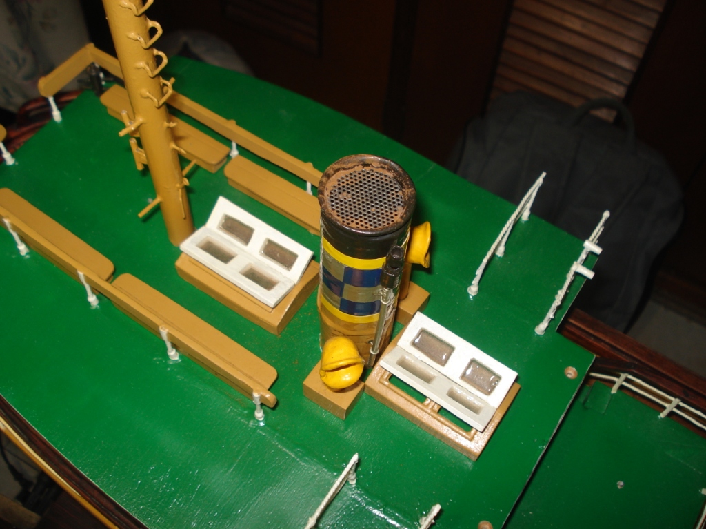

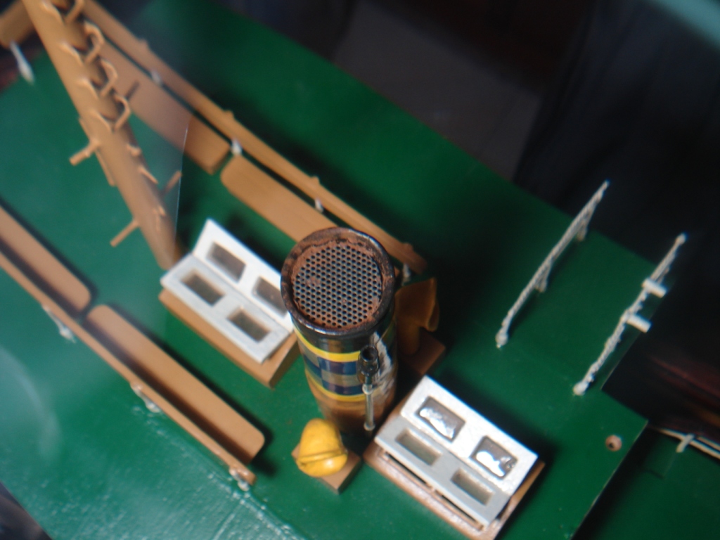

Boca de la chimenea.. :mrgreen: :mrgreen: :mrgreen: :mrgreen:
