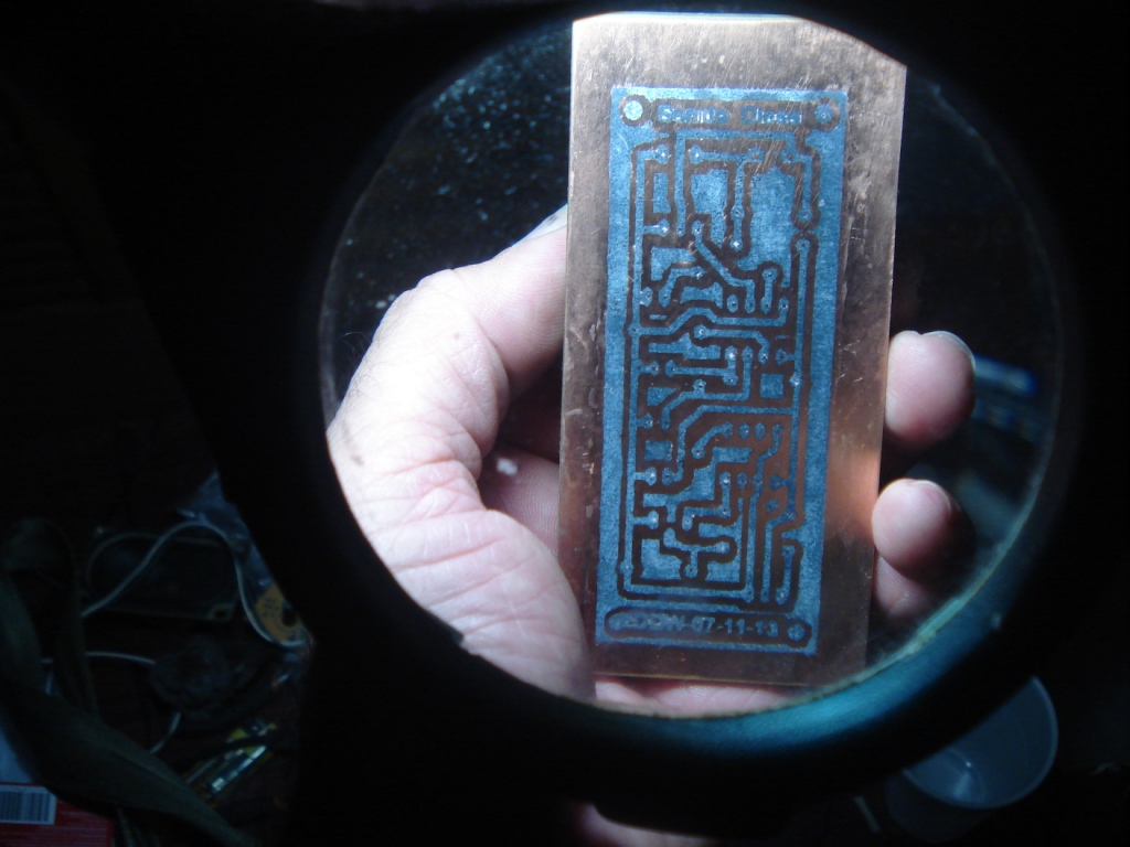

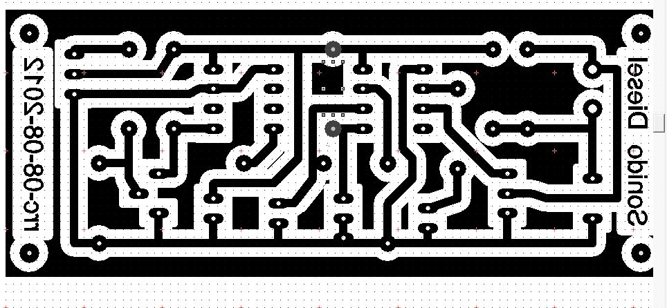

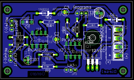

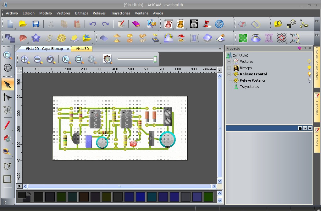

esto no es de hoy, ya llevo algunos dias trabajando en el, por lo menos como queria sacar el PCB de la tarjeta, me colaboro el amigo RCC, con el diseño en el programa Wizard...
aqui salio esta...
aqui salio esta...

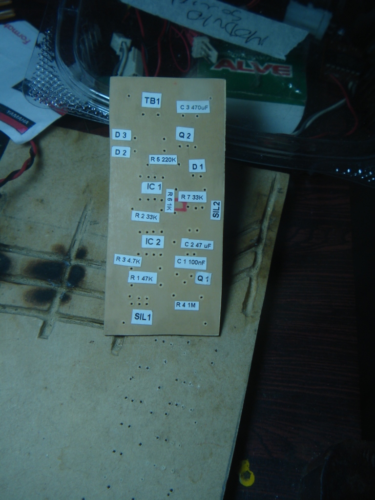

lista de componetes..
las resistencias son siete, 6 diferentes, se repiten dos de 33k naranja - naranja - naranja - dorado..
y para el que no sepa bien carcularlas, usar la calculadora de resistencia..
en mi caso uso siempre la calculadora..
ojo en la lista faltan los dos 08m2 (ship)..

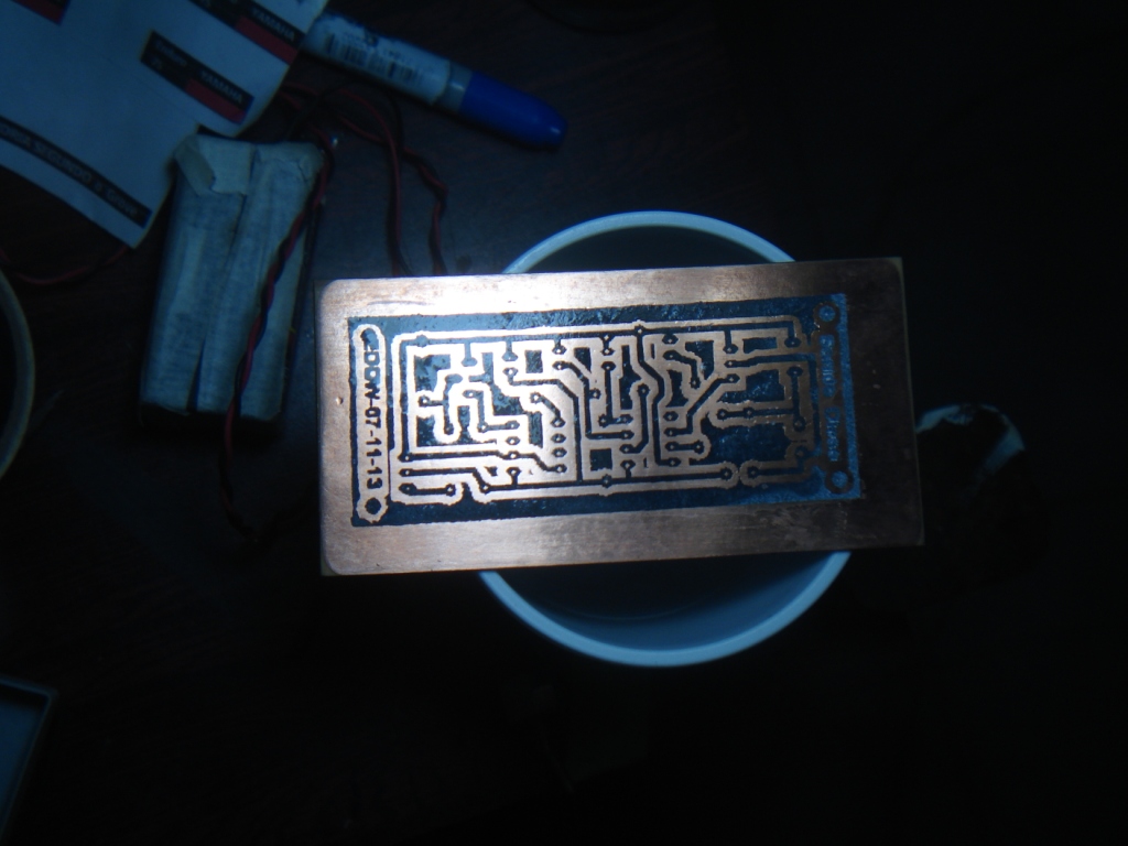

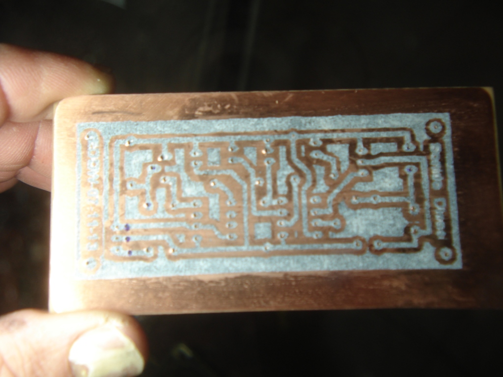

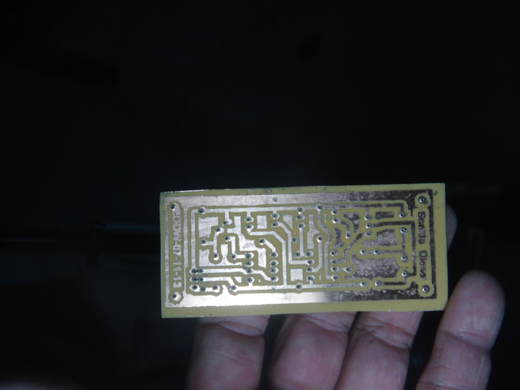

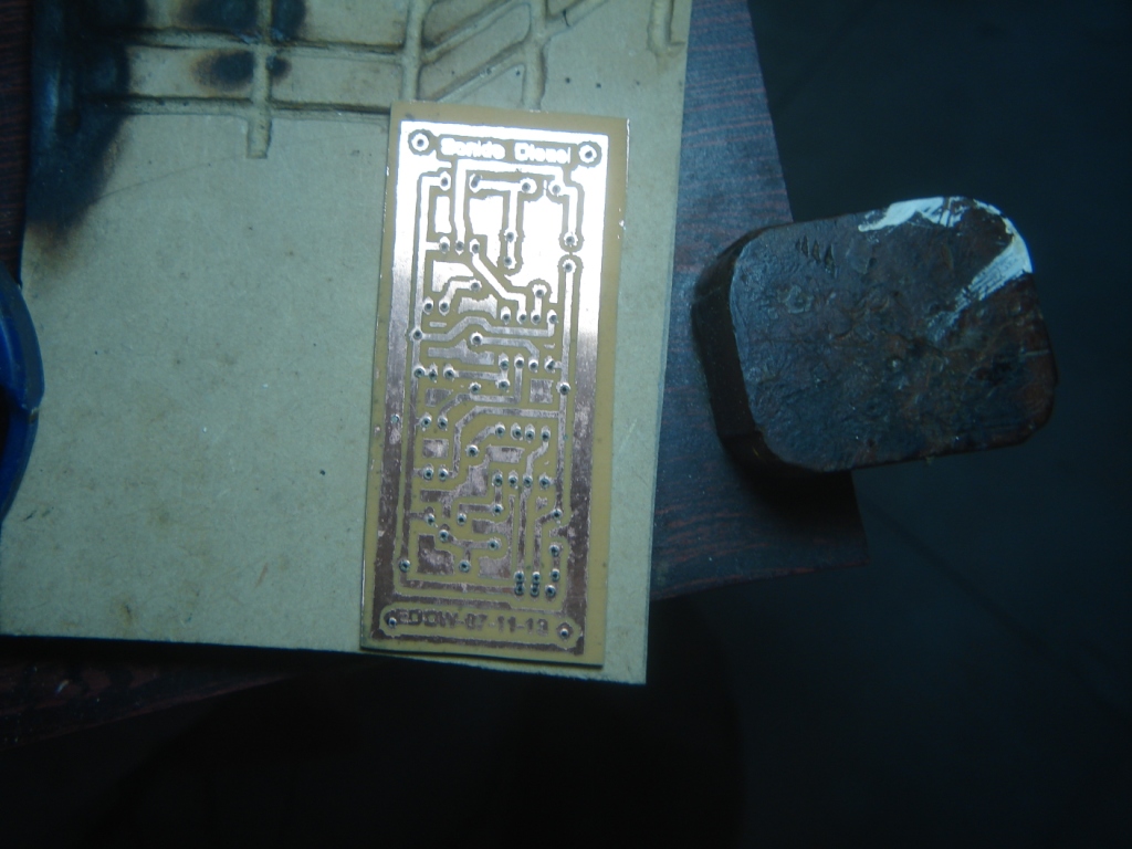

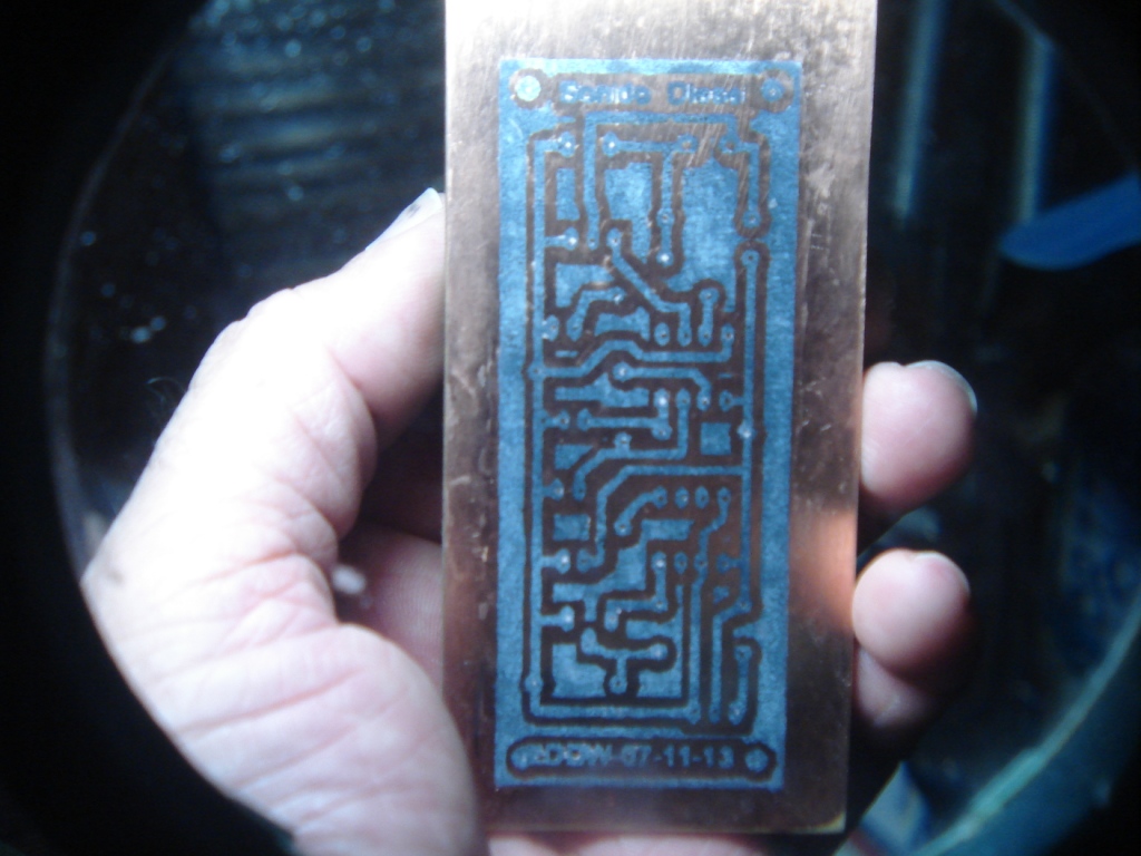

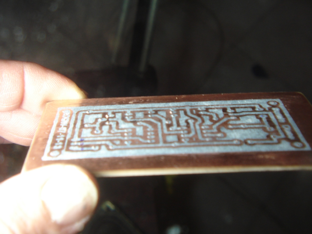

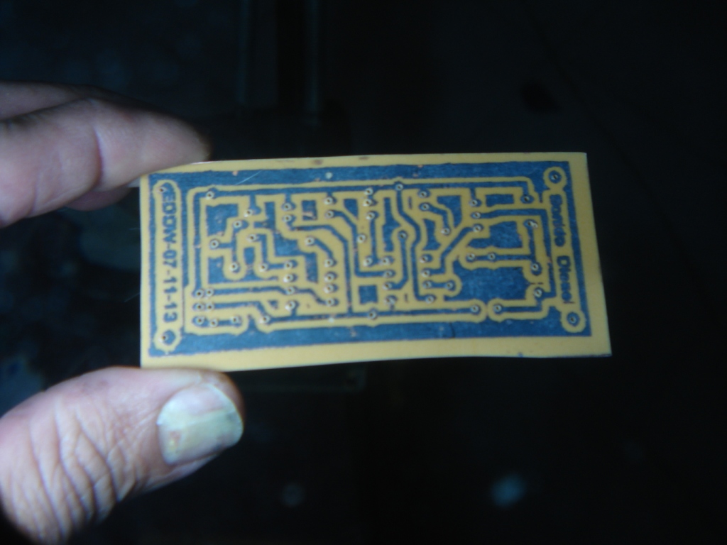

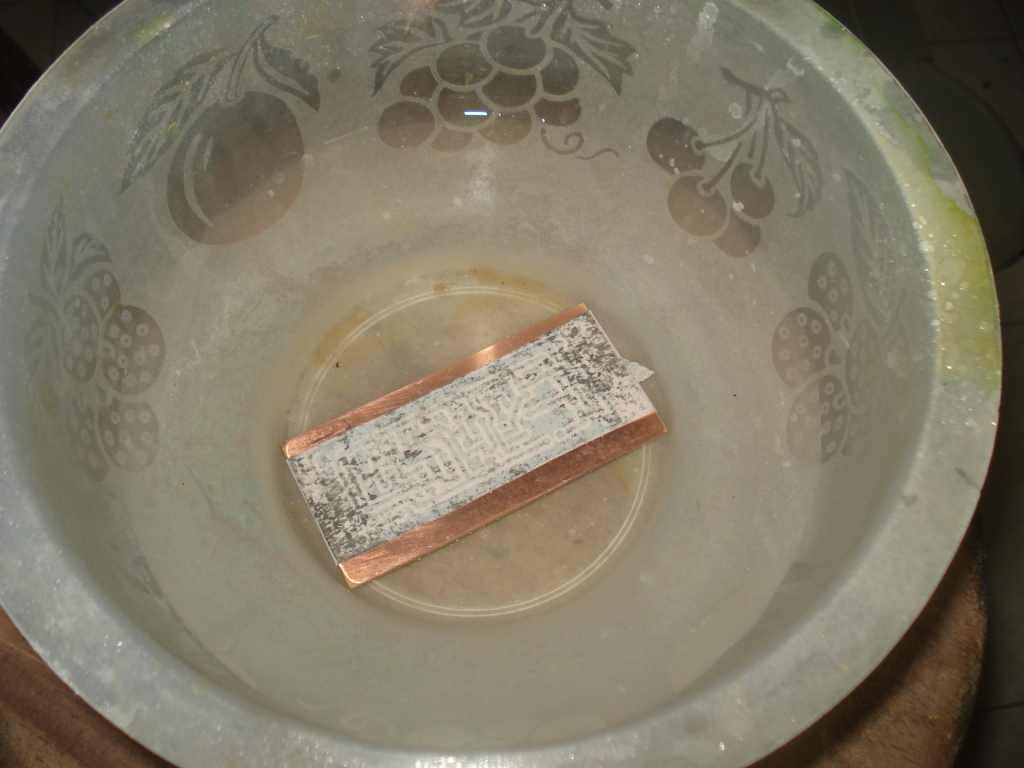

empezemos a sacar la plaquita con el fotolito impreso en impresora laser y con el metodo de la plancha (ver paso a paso de Josechu)..
- Mensajes: 6509
Re: Algunas cositas electronicas para el hidria..

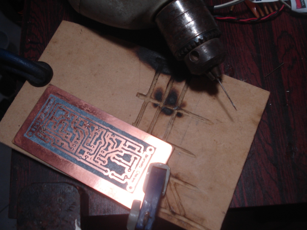

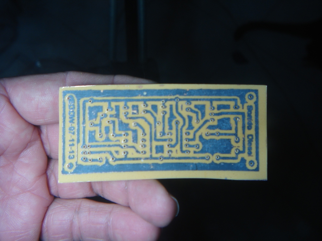

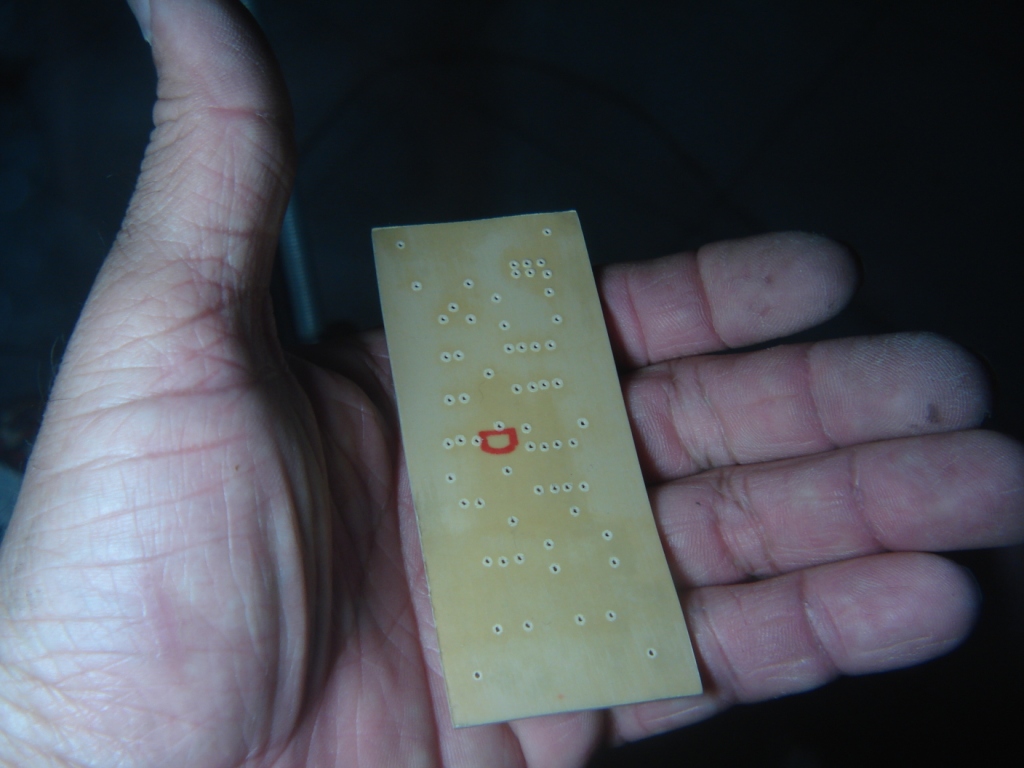

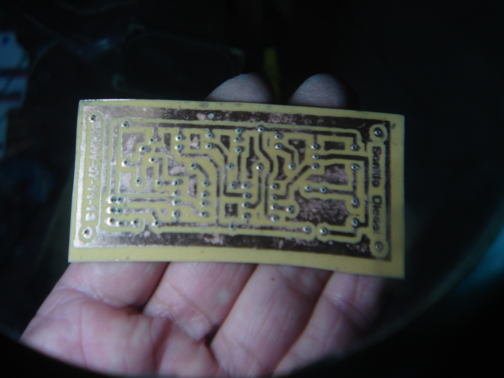

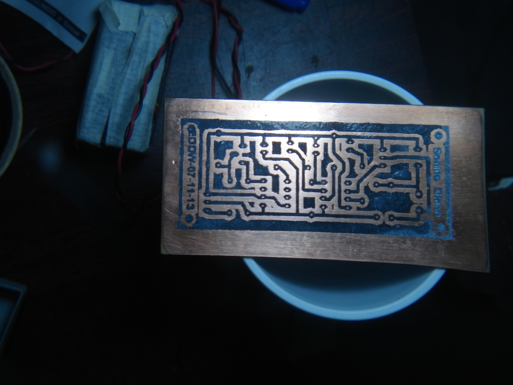

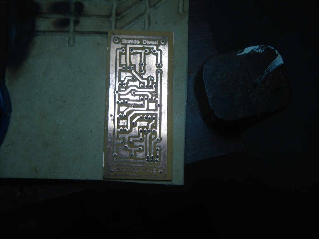

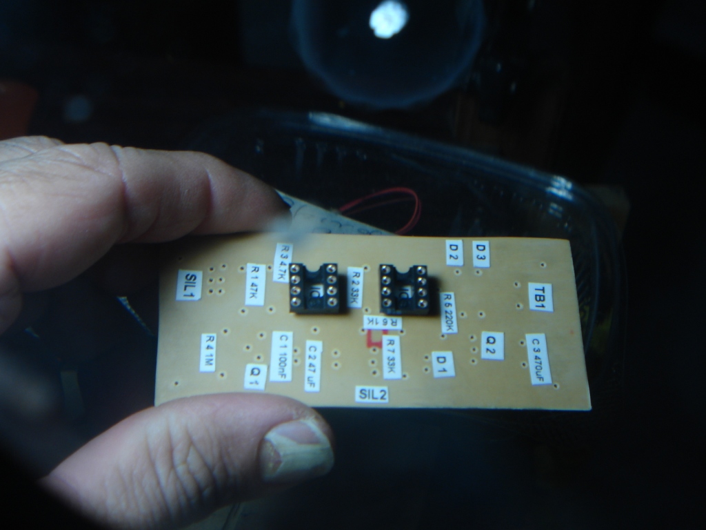

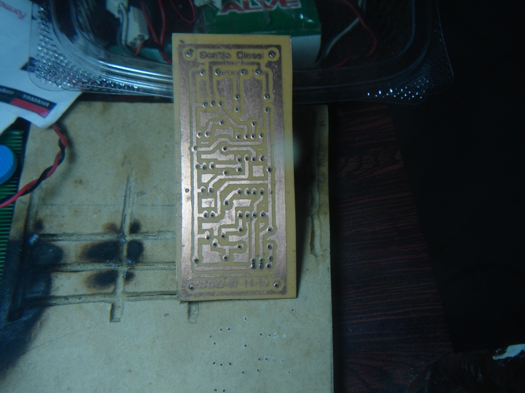

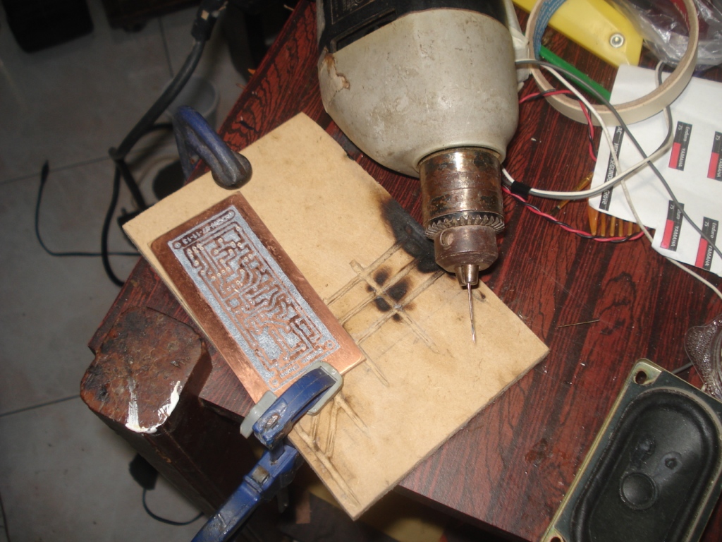

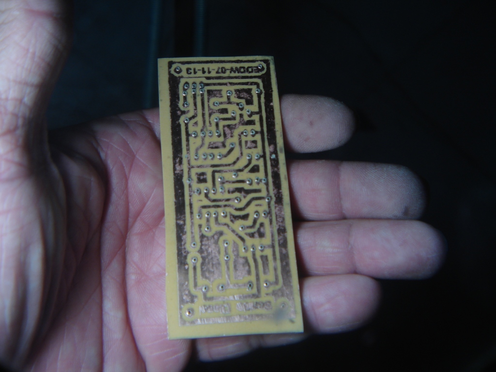

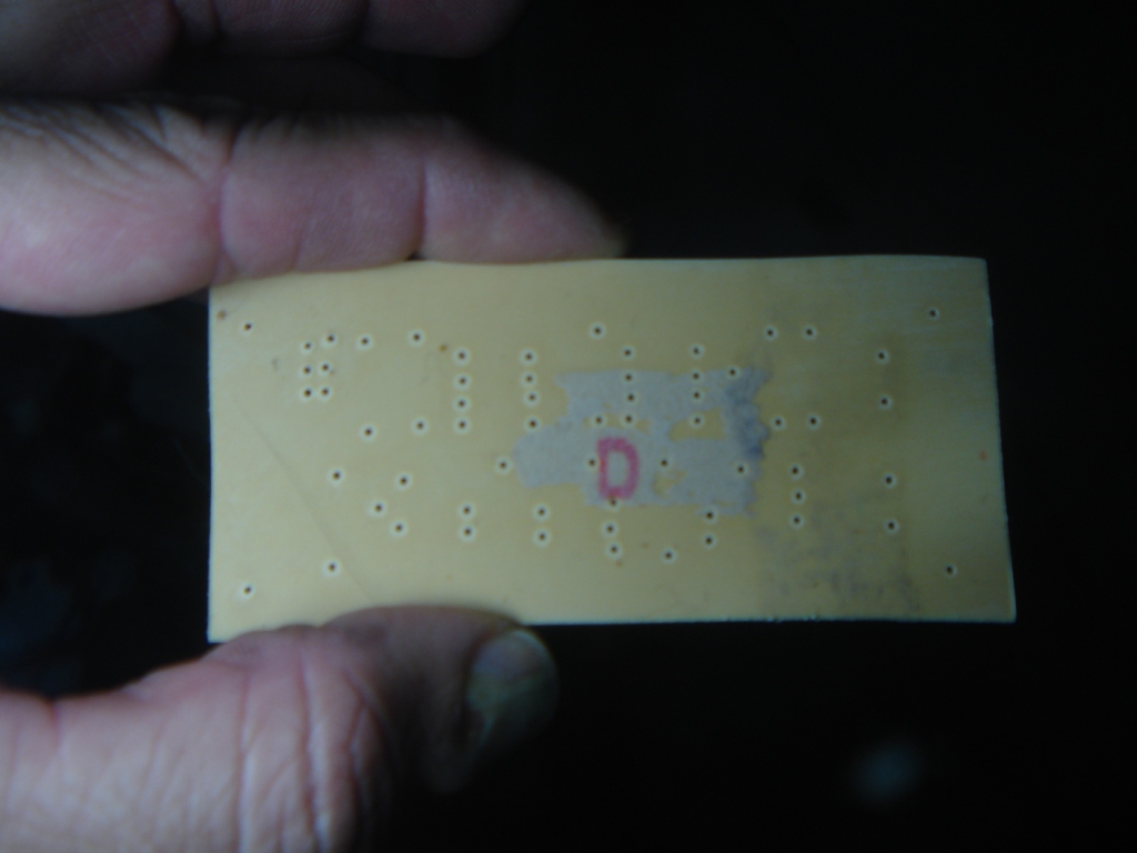

en mi caso luego de fijar el diseño en la placa, perfore usando una broca fina que venden en el mismo negocio donde nos proveen de las partes electricas, pero es muy delgada, hay que hacerle muy suave para no partirla, luego nos podemos ayudar con una aguja de maquina de coser....

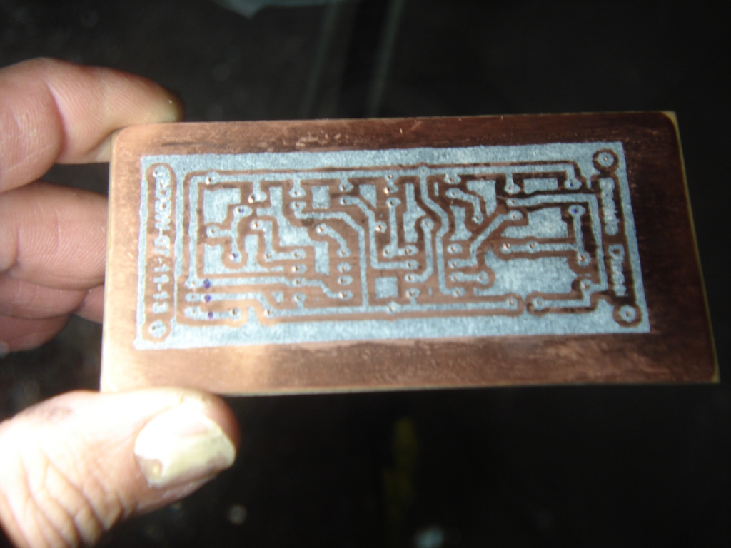

despues de perforada, si la meti al acido y luego pues quite el tonner con tinner, y aplique un poco de laca transparente, debe tener muy pocas micras de espesor la laca, muy pero muy delgada..
lista ya para empezar a soldar las partes electricas..

No, tranquilo ¿qué problema puede haber?... No entiendo muy bien la necesidad de repetir una y otra vez que este módulo es de Josechu y de Araola, se basa en el de Alan y cuando lo hice, con la supervisión de ellos, les agradecí públicamente en el foro y personalmente a Josechu en su momento, porque Araola no vive en Madrid.
El primer módulo se estropeó, todavía no sé por qué, aunque les consulté a ambos y no supieron decirme. Araola me pasó el diseño que publicó Carptroya en el hilo de la construcción de un CNC desde una impresora:
http://www.modelismonaval.com/foro/view ... 68#p132868" onclick="window.open(this.href);return false;
El hecho de que el diseño que tú has puesto lleve mis iniciales y una fecha sólo es a los efectos de mi control, puesto que yo no pensaba que se publicaría y lo que se me envió en su día era una imagen que tuve que rediseñar en el programa PCB WIZARD.
Espero que nos dediquemos a la electrónica y no como antes era habitual a la "polémica". Estás haciendo un buen trabajo. Adelante.

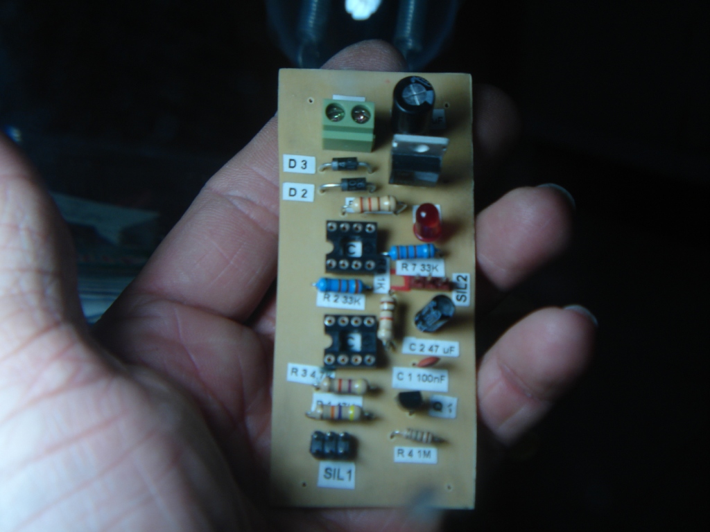

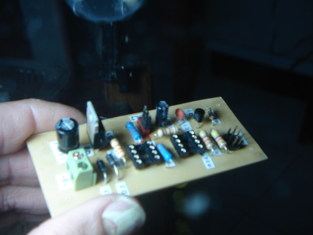

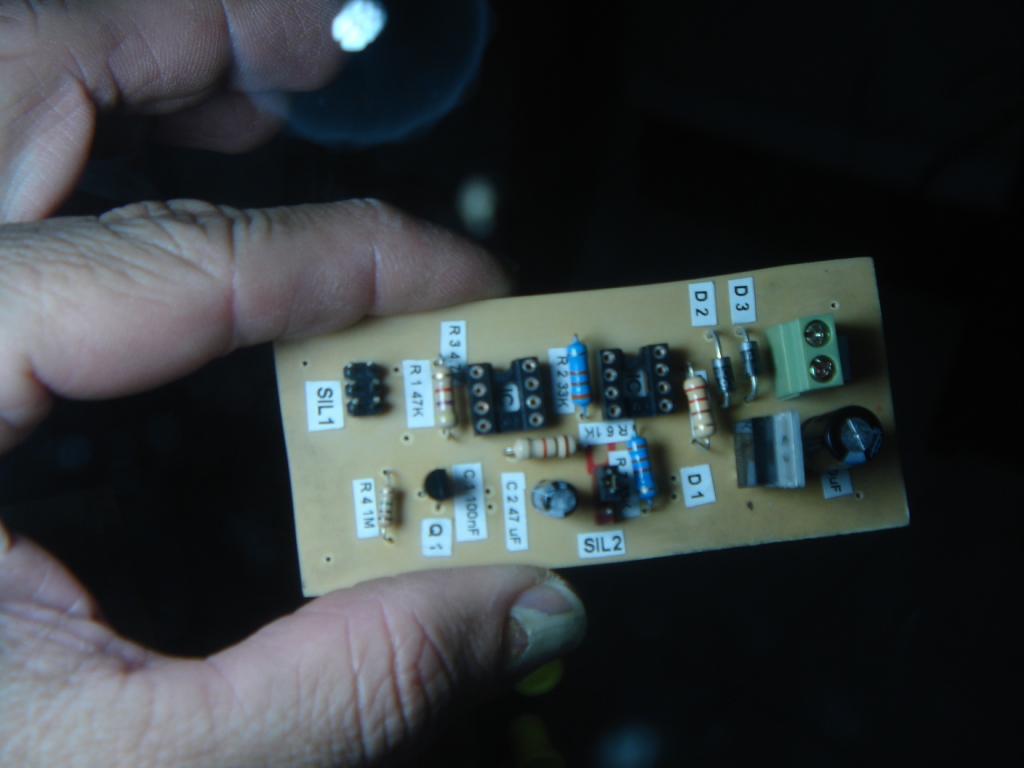

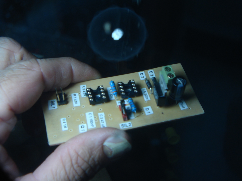

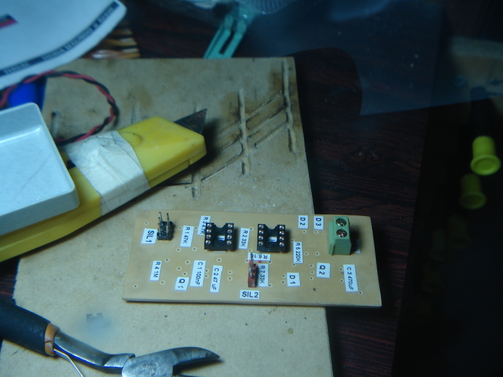

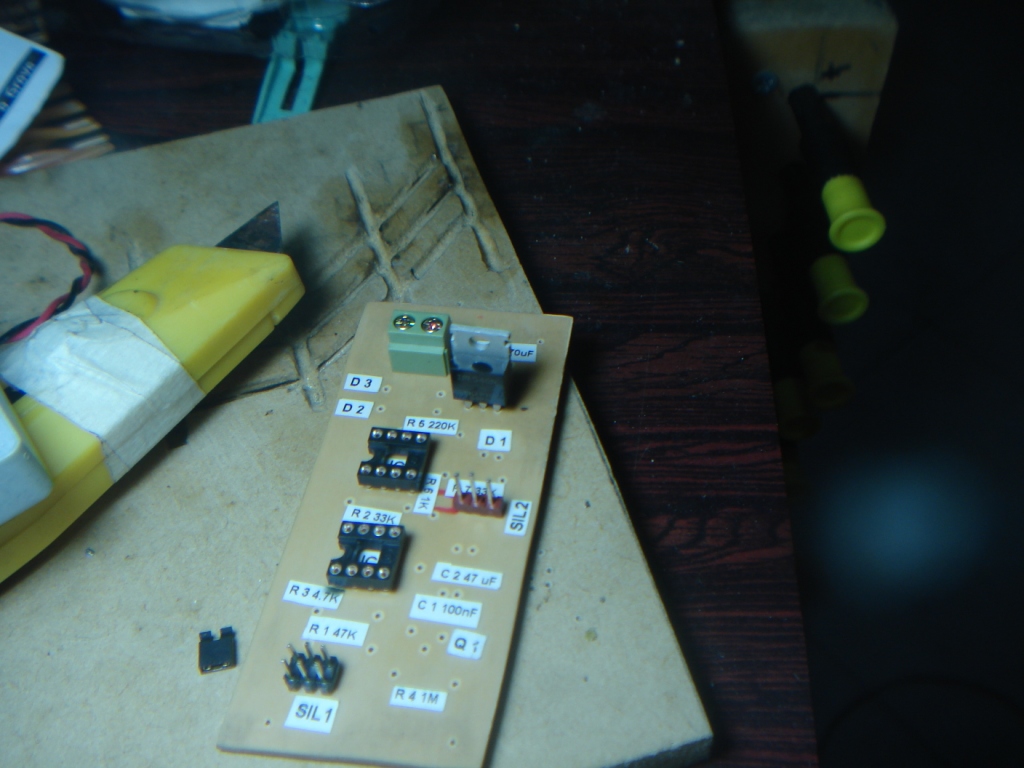

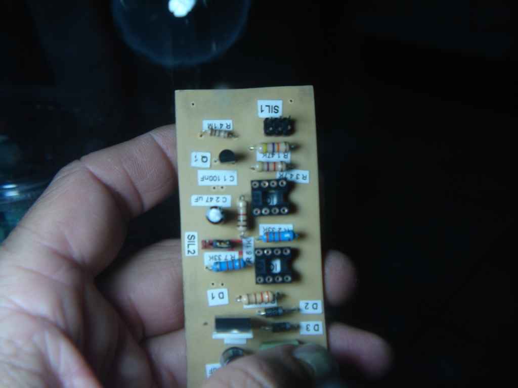

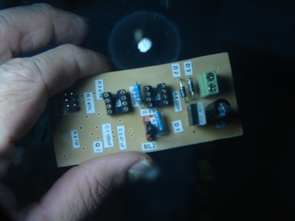

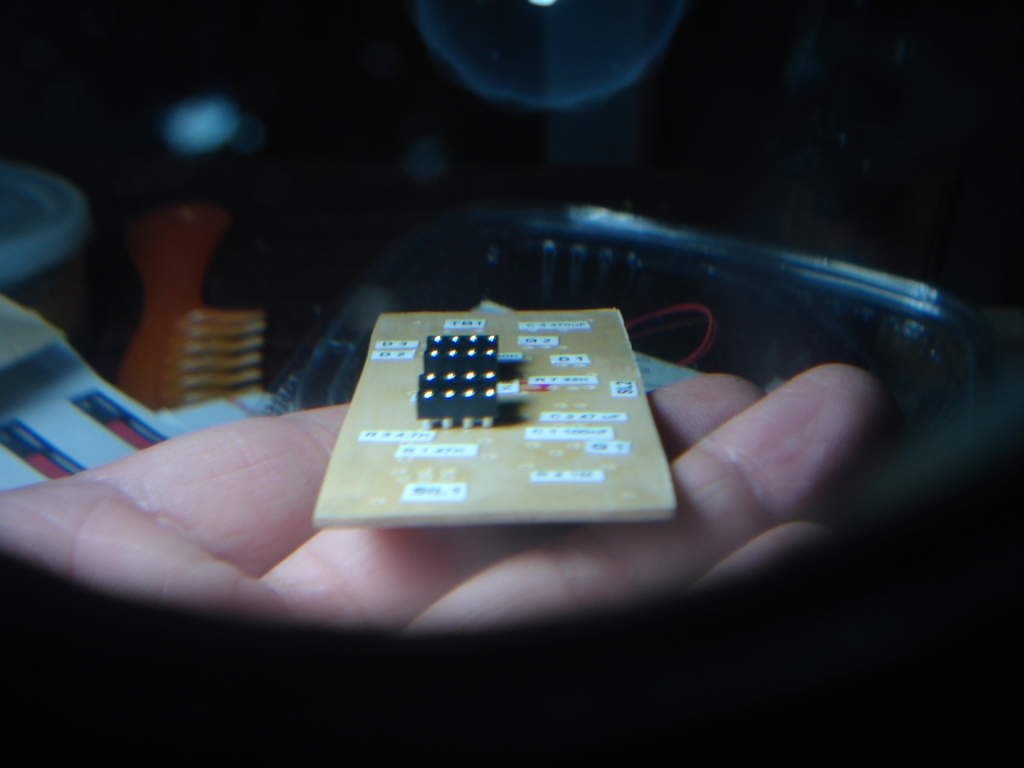

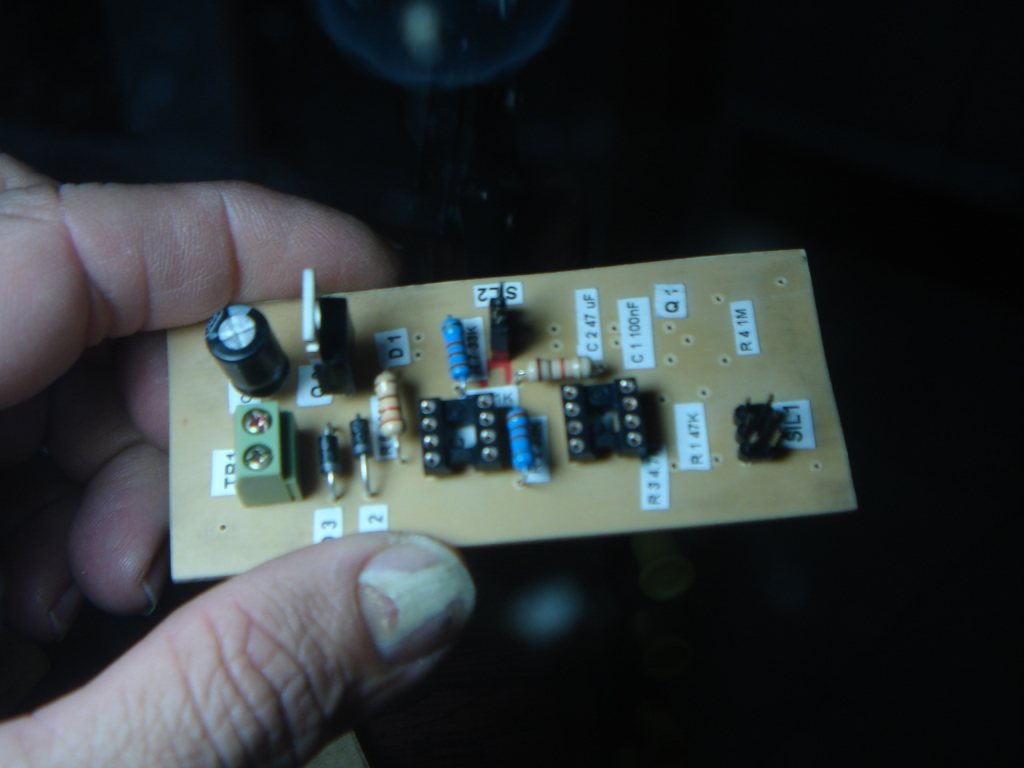

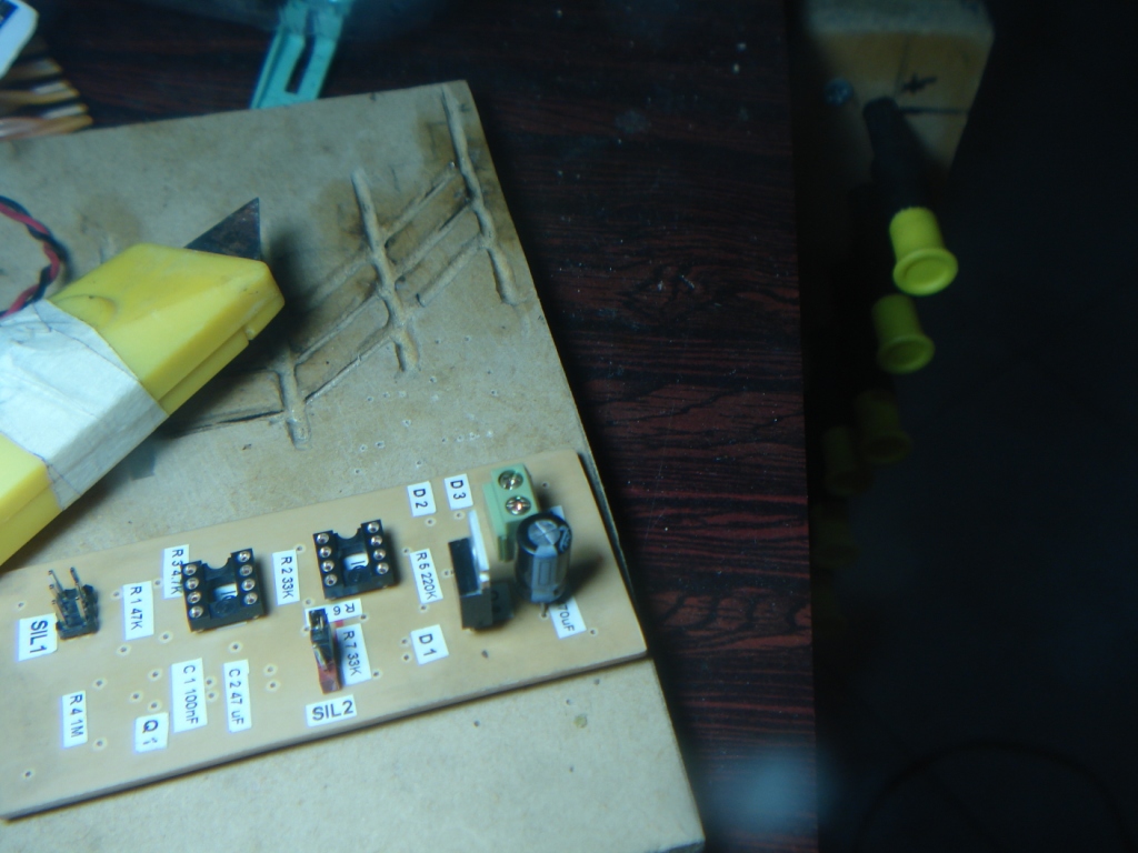

okey Rafa, de ser asi, seguimos con el montaje de la placa....empiezo a soldar, componentes, como vereis, le coloque calcas con la descripcion de cada uno, asi no tendremos errores al ir soldando, las fotos explican por si solas..
- Mensajes: 6509

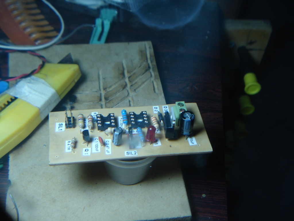

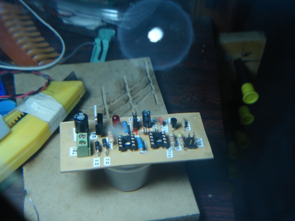

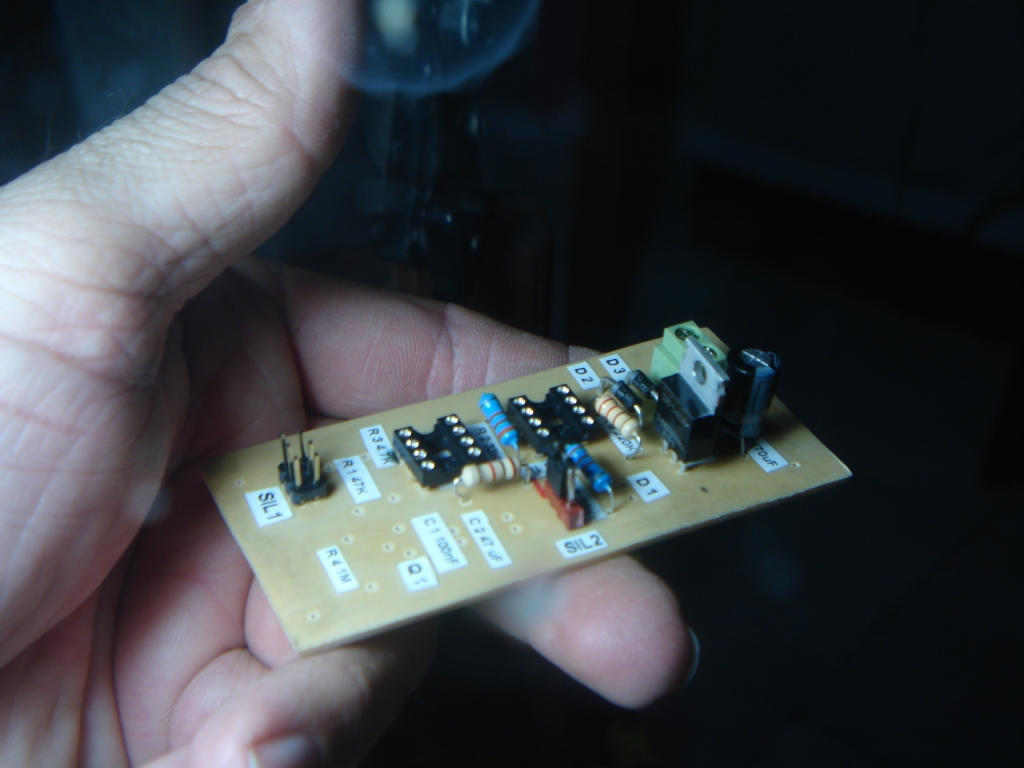

Hola Genaro, entonces esa es una tarjeta que produce el mismo sonido del motor entonces, se ve algo complicada, tratare de seguir con esta, ya que tengo buen soporte tecnico je je je..

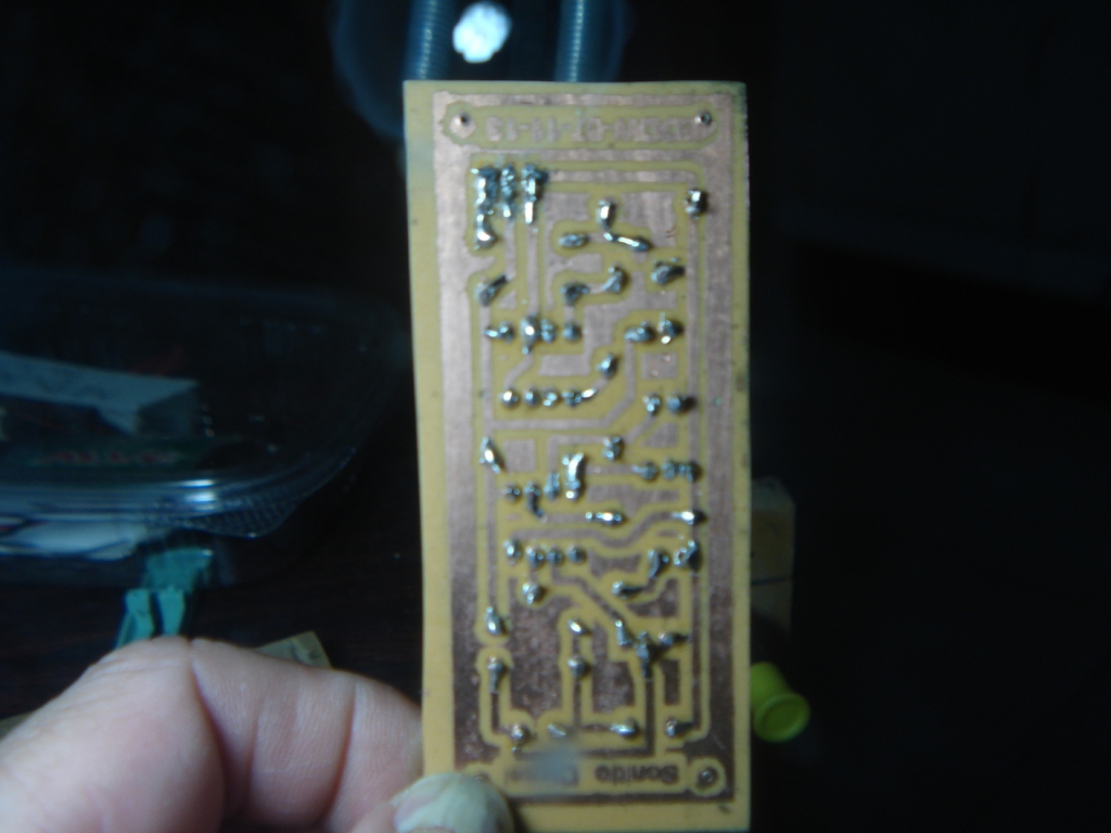

aqui tengo ya soldados todos los componentes electricos, ahora creo que sigue es grabar los ship (08m2) y montarlos el cada base...
