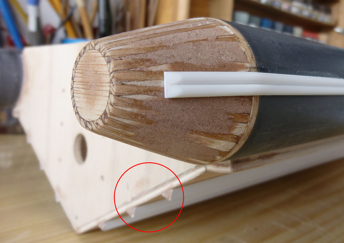

Re: Lancha semirrígida de rescate
dennon aunque parezca chiste quisiera saber con que material hiciste esas lineas debajo del casco, son como rompeolas me parece,dennon escribió:Hola de nuevo, aquí van unas fotos de los 2 últimos días de trabajo.
Saludos!!
ya que no encuentro la forma de cortarlas de forma triangular

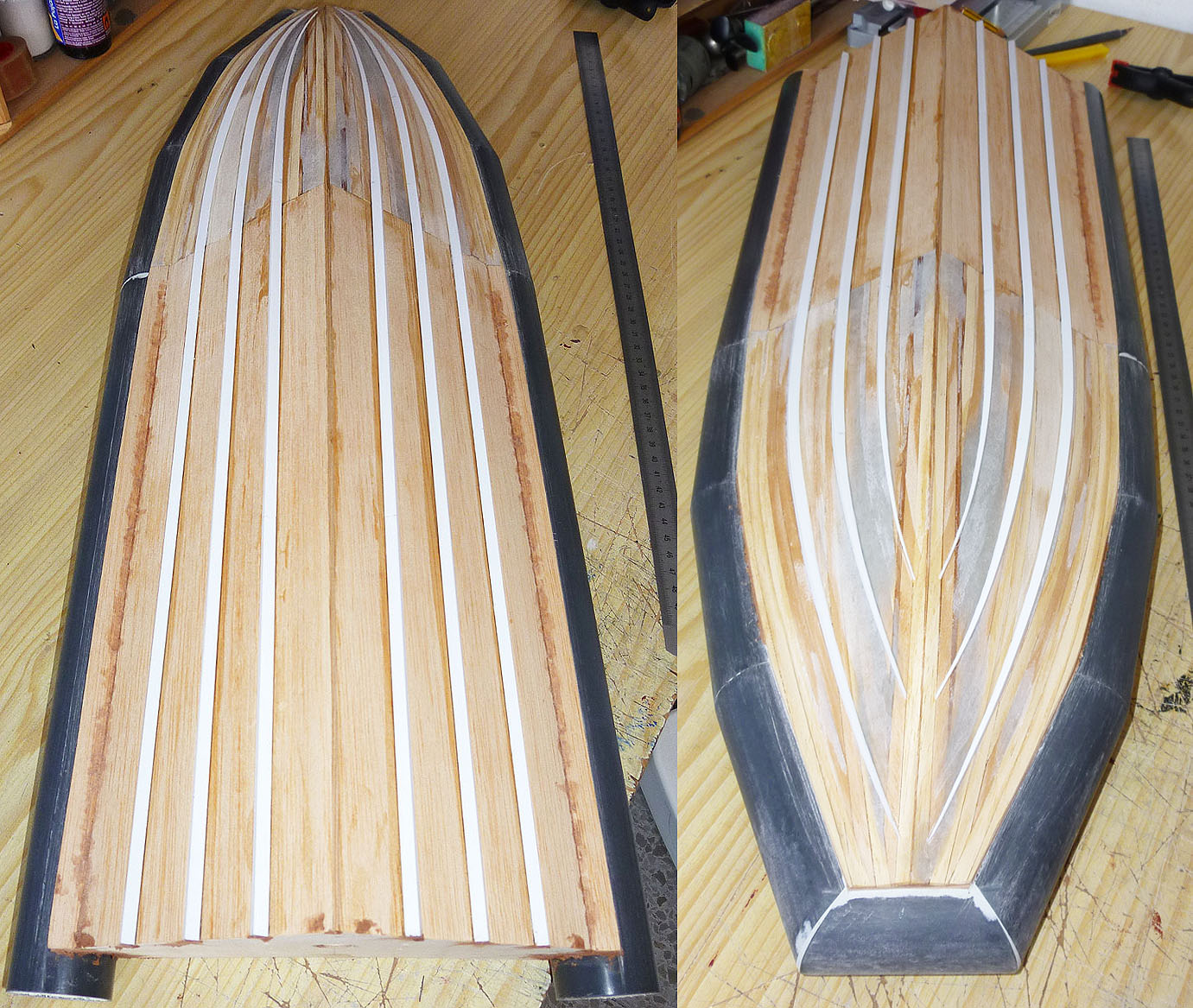

Re: Lancha semirrígida de rescate *Terminada*
Son perfiles en forma de L de plástico que fui recortando por uno de los extremos para dejarlo más finos. Te adjunto unas fotos para que lo veas mejor.
Los perfiles los compré en una tienda de manualidades, son de la marca Evergreen.
gracias! te cuento que ayer pinte la parte exterior del casco con resina epoxi, y ahora me queda colocar estos nervios y bocina de helice para poder imprimar y pintar, voy a modificar mi cabina en el modelo para convertirlo en uno de estos... ya que el casco es muy similardennon escribió:Son perfiles en forma de L de plástico que fui recortando por uno de los extremos para dejarlo más finos. Te adjunto unas fotos para que lo veas mejor.
