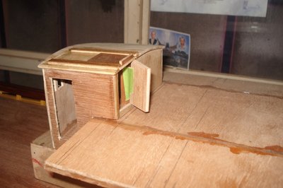

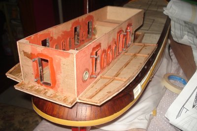

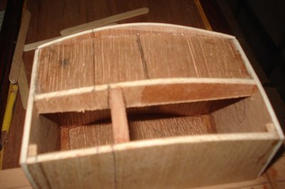

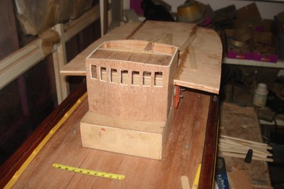

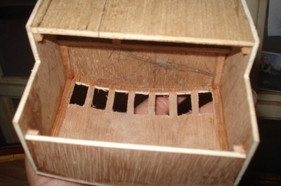

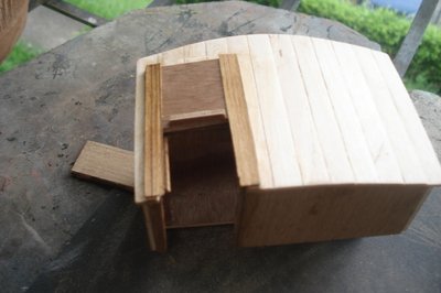

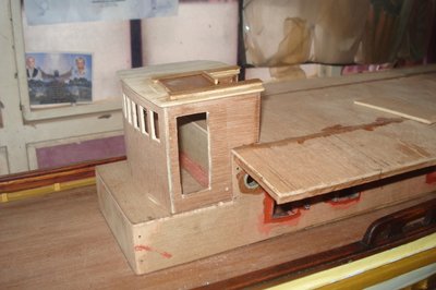

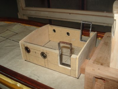

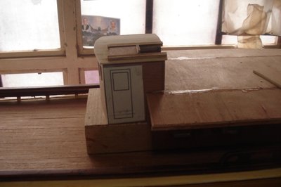

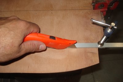

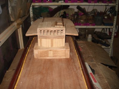

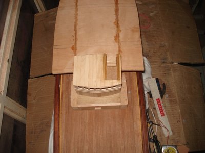

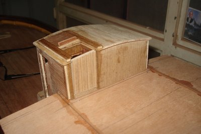

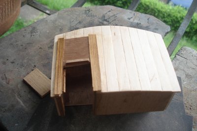

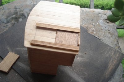

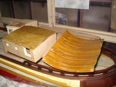

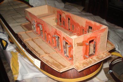

gerardo navarro escribió:aqui marcamos con lapiz, colocamos una guia y rayamos con el bisturin, como para que quiebre la alita y no se despegue por completo, sino que s ele pueda dar la inclinacion deseada..

Benito Soto escribió:gerardo navarro escribió:aqui marcamos con lapiz, colocamos una guia y rayamos con el bisturin, como para que quiebre la alita y no se despegue por completo, sino que s ele pueda dar la inclinacion deseada..
Hola mi "Chamo"
Al verte hacer ésto, corrí a buscar el cutter y a probar cortar con ello la madera terciada; ya que me quedaba asqueroso hacerlo con la sierra (todo astillado), Y nadie me había dicho como hacerle, y ya sabes que soy un bolsa para esa vaina.
Ahora gracias a ti podre terminar mi barco, con ésto se me a quitado lo achantado ya que me funcionó de maravilla.
Un abrazo.
