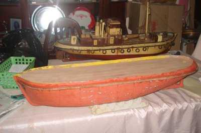

Hidria II version Pasaje (museo).
Mensajes: 6509

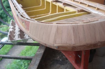

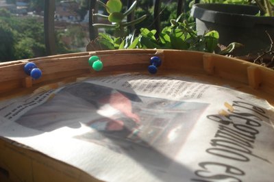

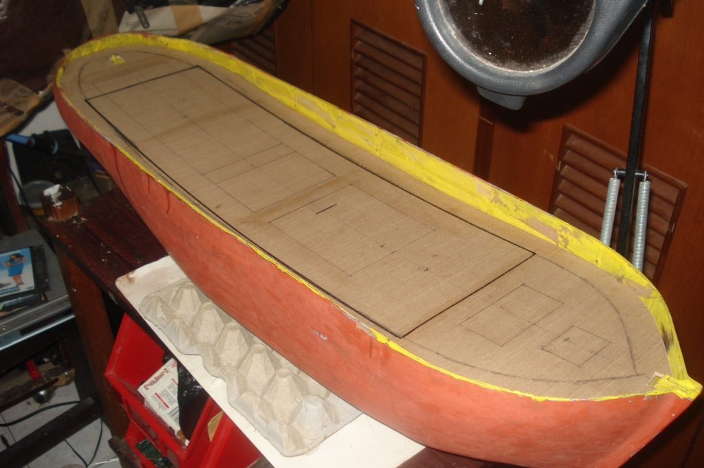

Re: Hidria II version Pasaje (museo).

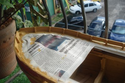

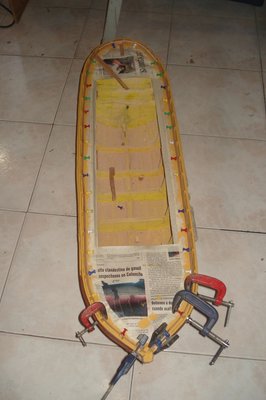

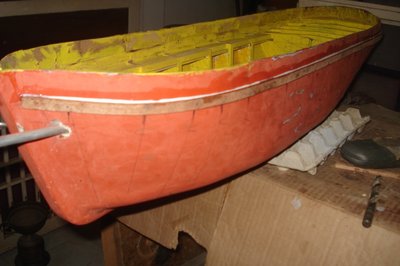

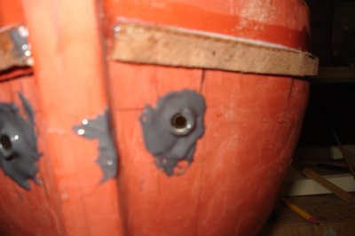

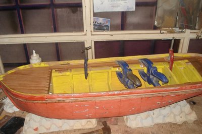

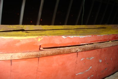

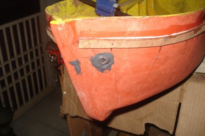

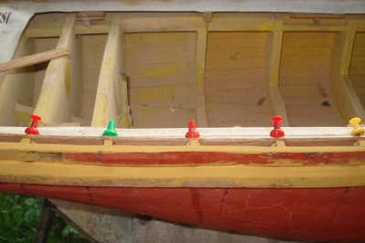

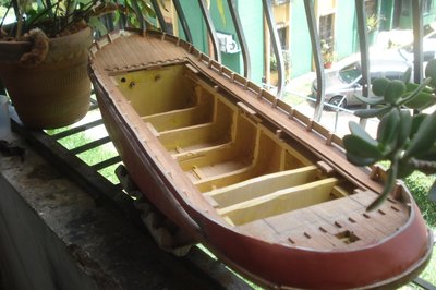

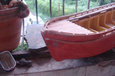

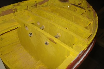

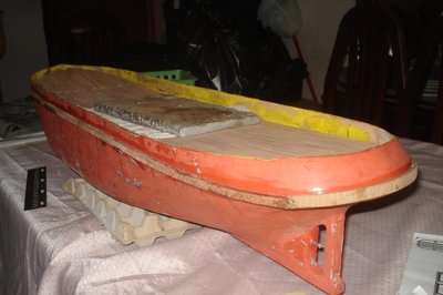

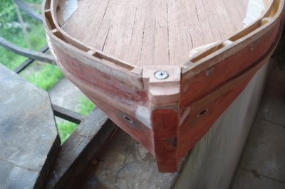

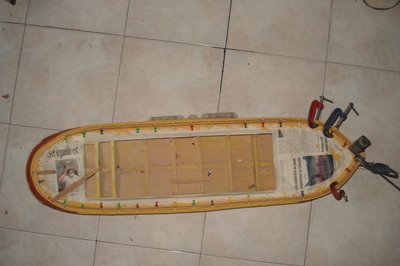

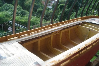

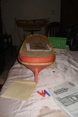

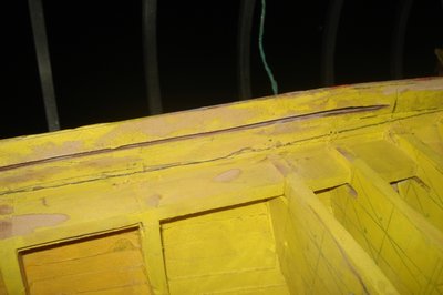

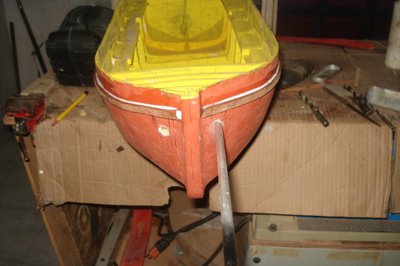

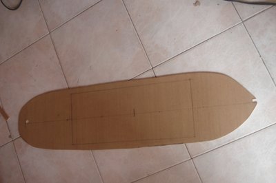

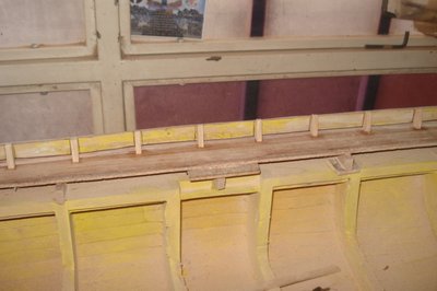

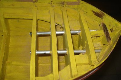

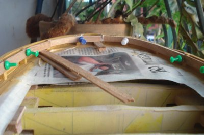

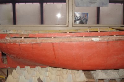

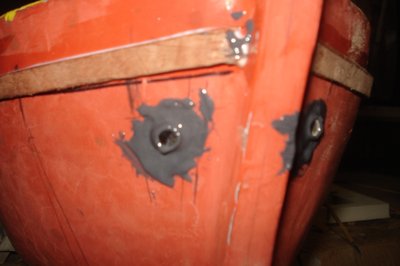

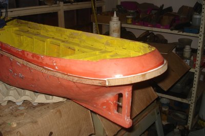

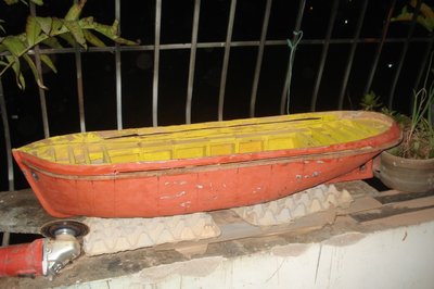

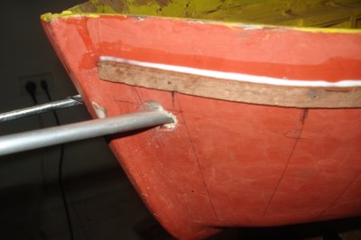

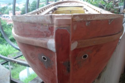

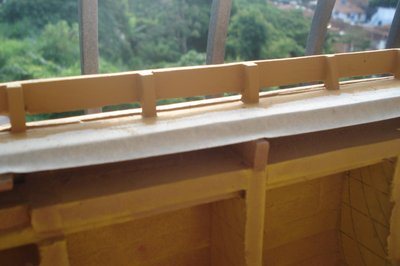

colocando el cinton, este ultimo me di cuenta que parece que esta un poco bajo a la linea de cubierta, pero vere como cuadro eso al sujetar la cubierta al casco, para poder abrir los imbornales, hice los orificios para mete dos tubitos para el par de anclas....
:wink: :wink: :wink:

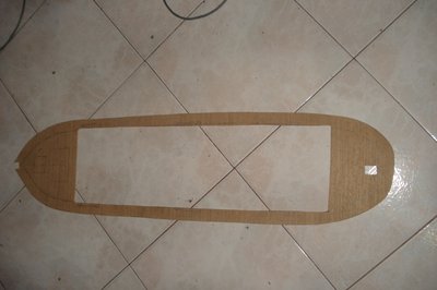

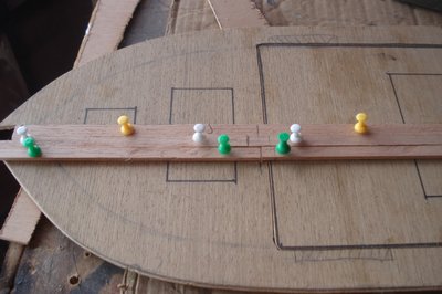

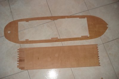

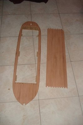

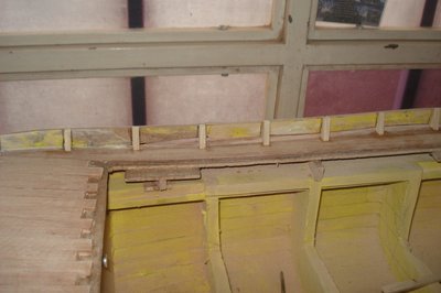

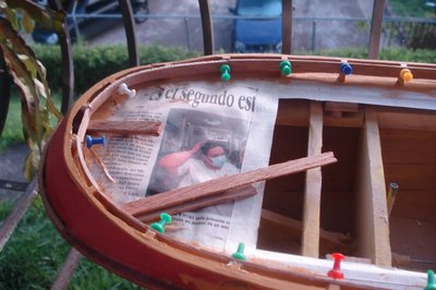

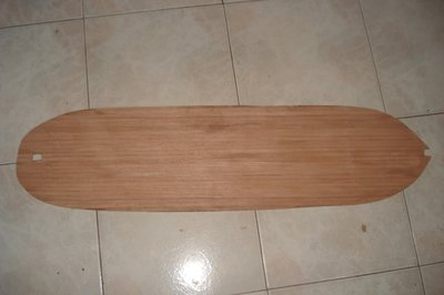

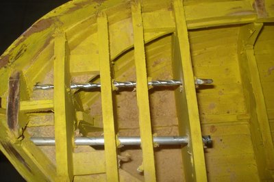

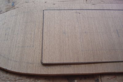

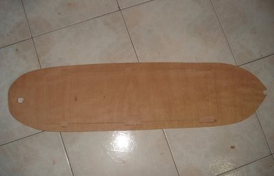

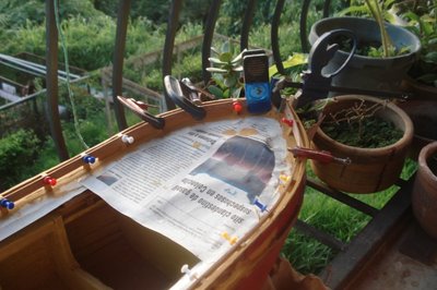

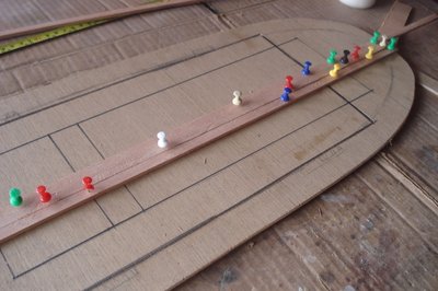

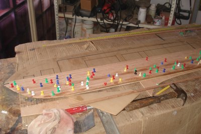

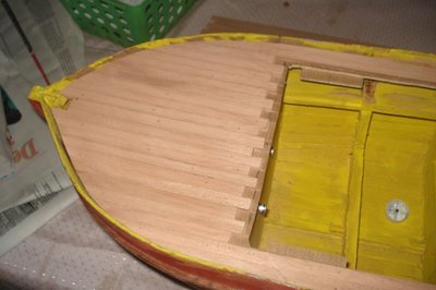

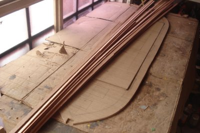

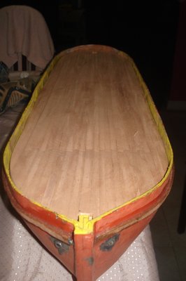

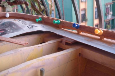

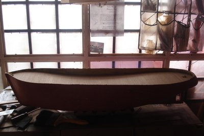

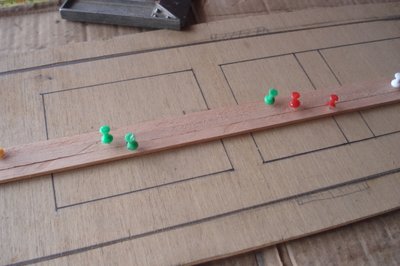

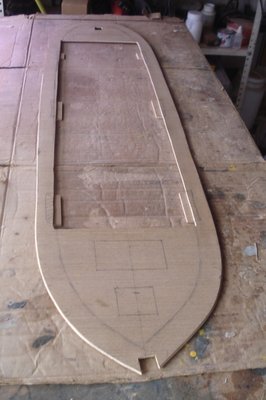

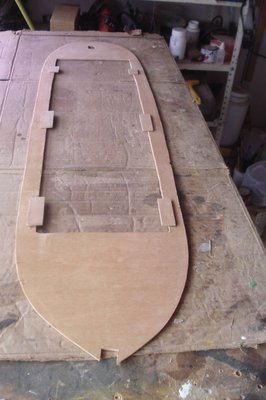

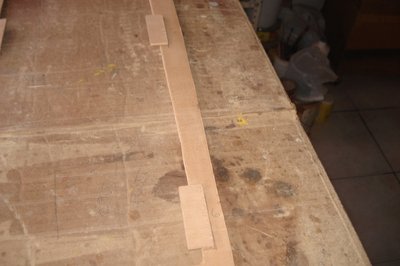

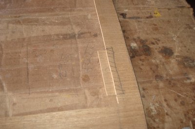

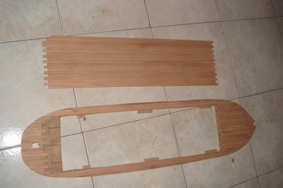

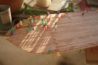

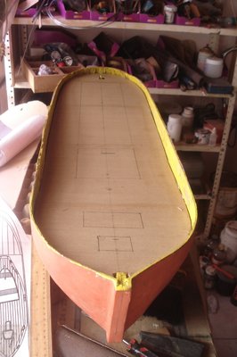

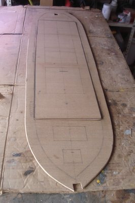

la cubierta previo molde que saque en papel ver fotos anteriores, la corte de lamina de contraechapado de 3mm, luego de trazar como iran distribuidas las super estructuras, compre madera de cedro, y saque las tiras para forrar la misma.... los tubos los fije con epoxi...
:wink: :wink:
Mensajes: 6509

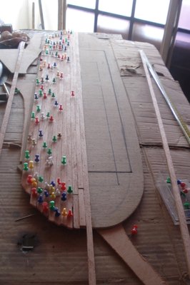

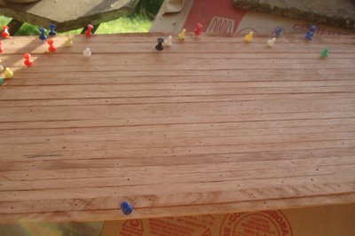

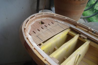

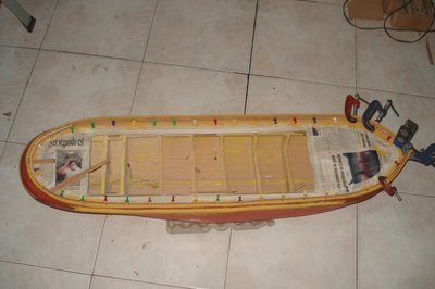

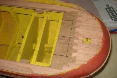

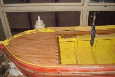

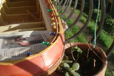

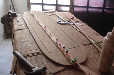

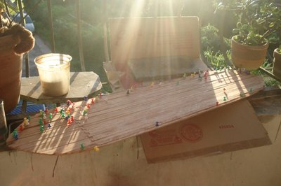

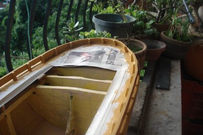

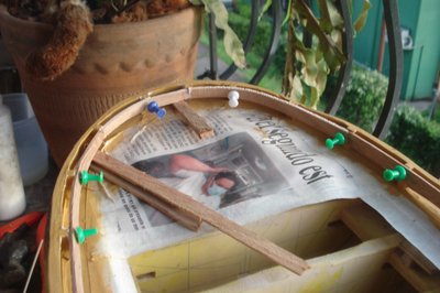

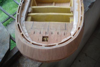

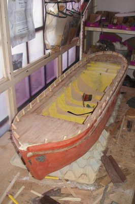

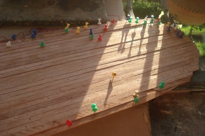

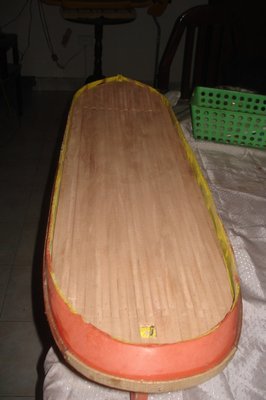

forrada toda la cubierta, cuidando de dejar sin pega las uniones donde saldra la tapa, que escondera los accesorios electricos..
:wink: :wink:
Mensajes: 6509

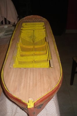

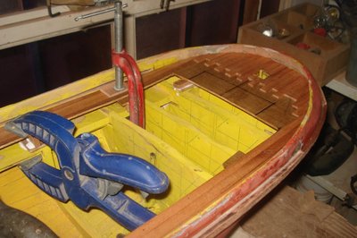

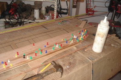

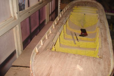

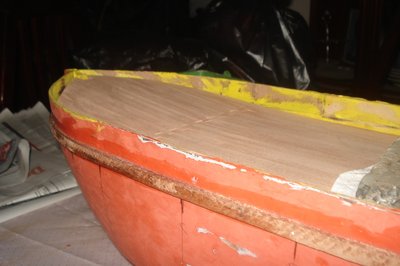

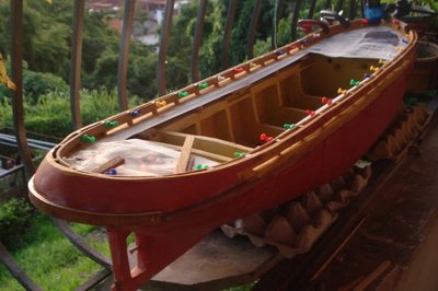

termine de forrar toda la cubierta, todo el dia del domingo huf, vaya que estaba cansado je je je.
Mensajes: 6509

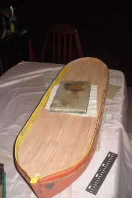

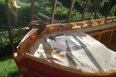

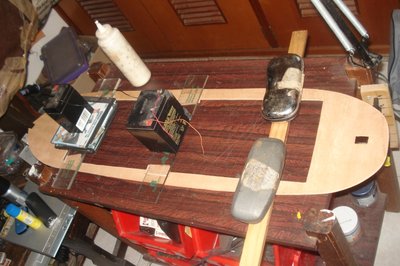

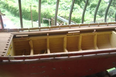

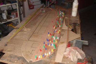

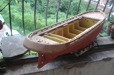

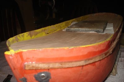

presentada la cubierta en su sitio, falta seguir los trabajos en ella esta semana, nos vemos el fin de semana que publique los avances de esta...

Mensajes: 6509

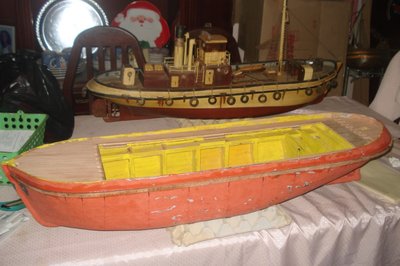

las fotos anteriores fueron los avances de la primera semana de reinicio con el hidria pasaje..
:wink: :wink:

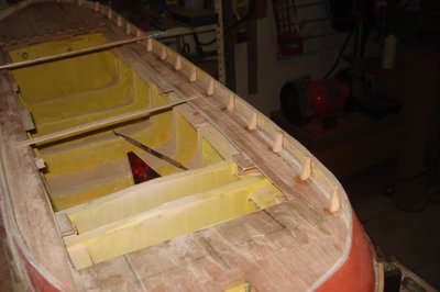

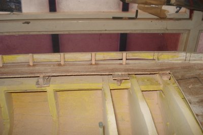

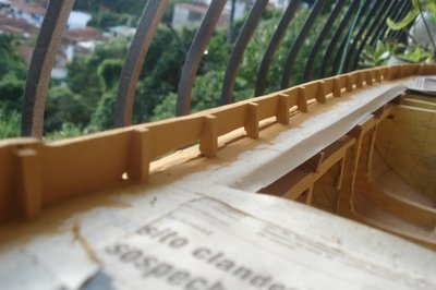

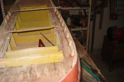

todo por hoy, nos vemos el proximo lunes, durante la semana estare haciendo avances, llueve mucho el tiempo no esta muy bueno para pintar, ni aplicar resinas,
Saludos a todos.. :wink: :wink:

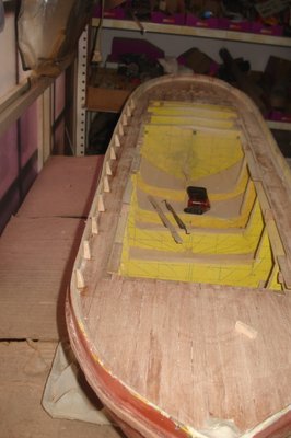

Mensajes: 6509

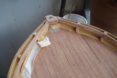

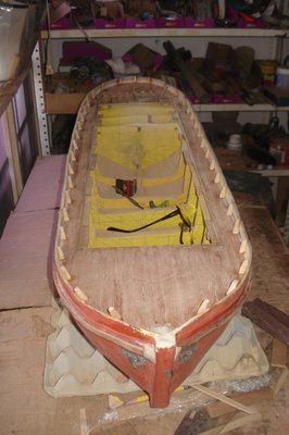

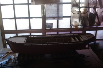

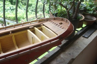

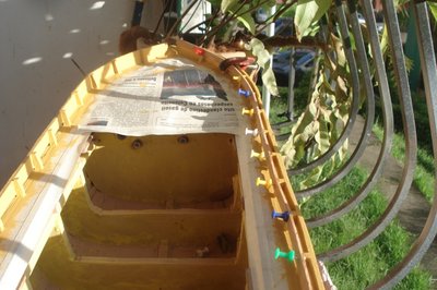

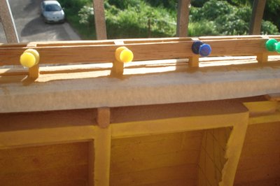

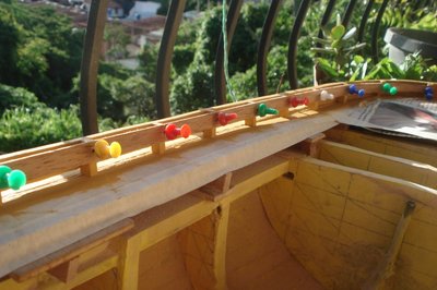

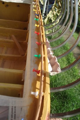

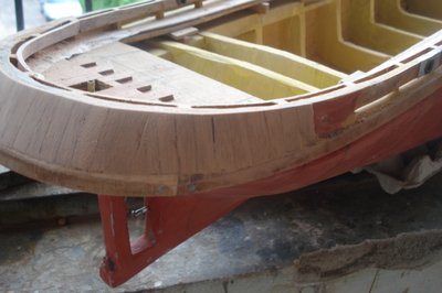

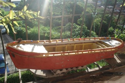

tercera semana:

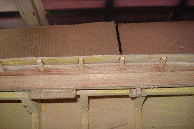

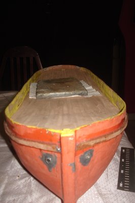

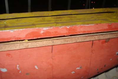

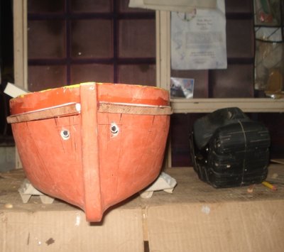

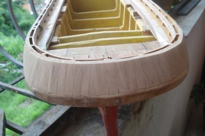

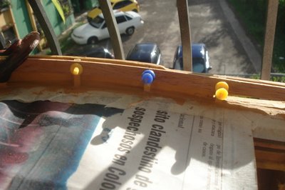

aunque no se vea muy productiva esta semana, estoy satisfecho conlos resultados, aunque el casco se ve muy crudo, he podido culminar los barraganetes, la borda, estoy colocando la tapa de regala y encima ira otra tapa en madera que sera como los pasamanos... tambien coloque unos ojetes que van a un costado de la borda, por donde se pasaban los cabos, no se aun el nombre que se le daba a esta parte del barco, pero ya averiguare.... ayer estube probando las bombas, para colocarlas y me gusto como he ido madurando la cosa, mas adelante ya veremos esa parte......
esta semana continuo los trabajos, el clima no mejora aun sigue lloviendo y el ambiente muy humedo....
