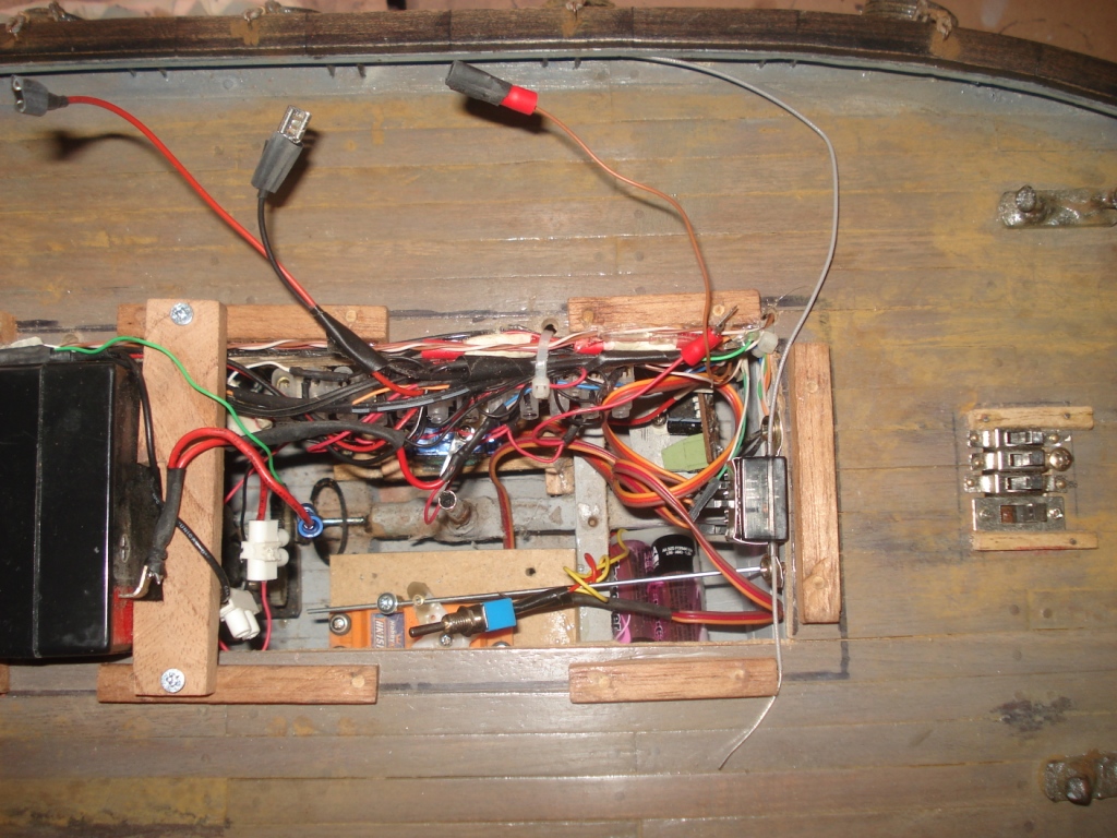

enhorabuena por tu primer proyecto rc,ganas tengo de verlo navegando jejeje
he visto en los videos que la antena del receptor la sacas por una ventana del tambucho,tal vez te seria mejor llevarla por el interior hasta la chimenea, de esta forma la antena queda camuflada y no desluce el modelo cuando este navegando,

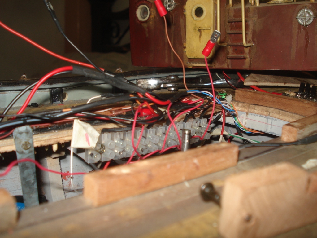

hola Kraw, pues la verdad me diste una muy buena idea, ya que sabia que tenia que ocultarla pero no daba como je je je, tambien quisiera saber si la punta del cable del receptor que se ve como una guayita se le podra colocar un punto de soldadura de estaño para unir un cable y qalargar la antena sin que afecte el funcionamiento del receptorkrawl escribió:enhorabuena por tu primer proyecto rc,ganas tengo de verlo navegando jejeje

NOOOOOOOOOOOOOOOOOO se te ocurra hacer eso.

araola escribió:NOOOOOOOOOOOOOOOOOO se te ocurra hacer eso.
okey gracias maestro, menos mal y pregunte a tiempo, antes de meter la pata..

Ni se te ocurra eso ni nada parecido, yo tengo la antena estirada por el casco dentro del barco y con una emisora normalíta de dos canales y tengo una distancia de control sin problemas de 200 m.

luisatenas escribió:Ni se te ocurra eso ni nada parecido, yo tengo la antena estirada por el casco dentro del barco y con una emisora normalíta de dos canales y tengo una distancia de control sin problemas de 200 m.
gracias Luis,

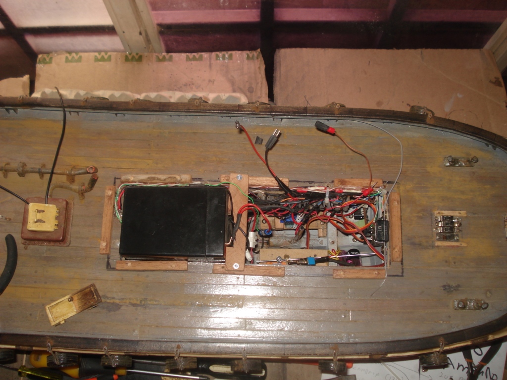

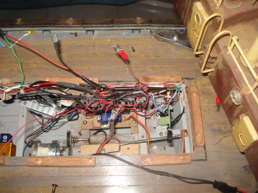

enhorabuena por el trabajo electrico y electronico y lo bien organizado que lo tienes todo
ya tienes fecha para la botadura?![Wink :wink:](./images/smilies/icon/wink.gif)

krawl escribió:enhorabuena por el trabajo electrico y electronico y lo bien organizado que lo tienes todo![]()
si resuelvo un problema que tengo con la emisora y una pequeña interferencia que explico en el hilo del velero RG-65 (ver enlace), el domingo llevo los dos barcos a navegar...
