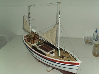

Otro pesquero inglés Hellen.

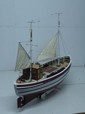

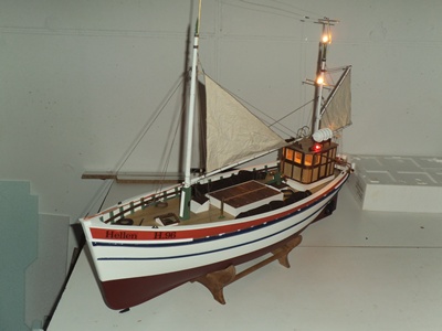

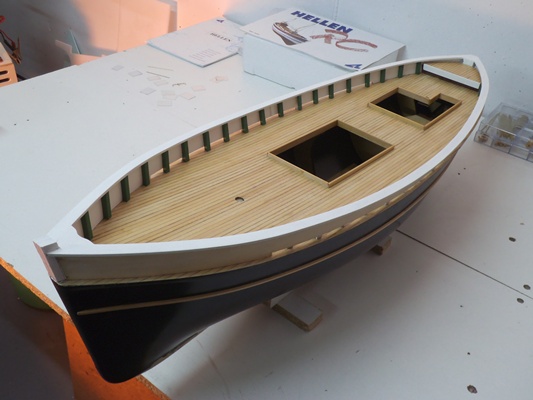

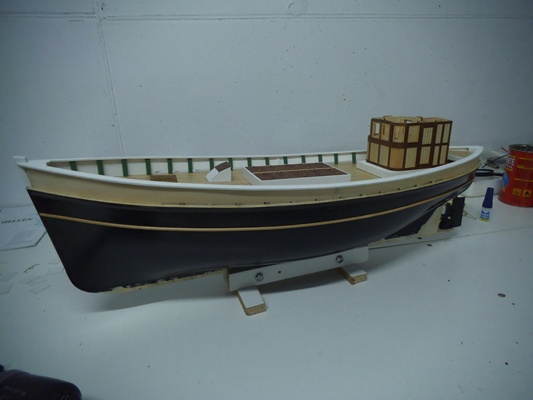

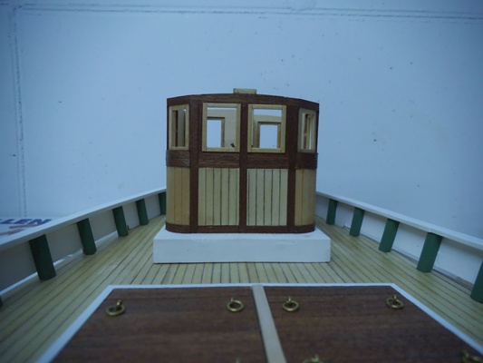

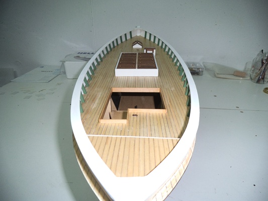

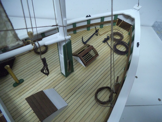

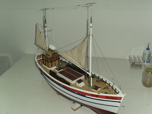

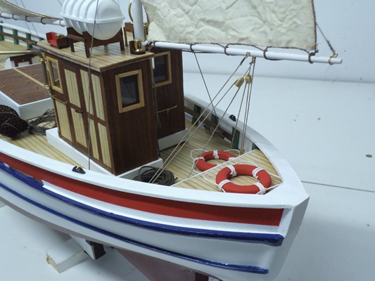

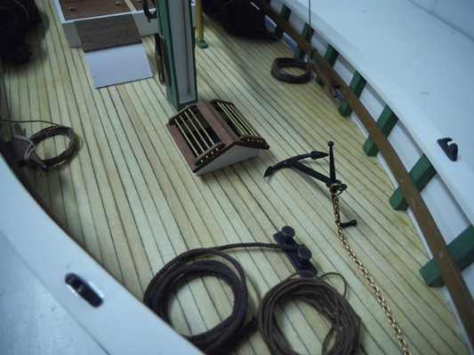

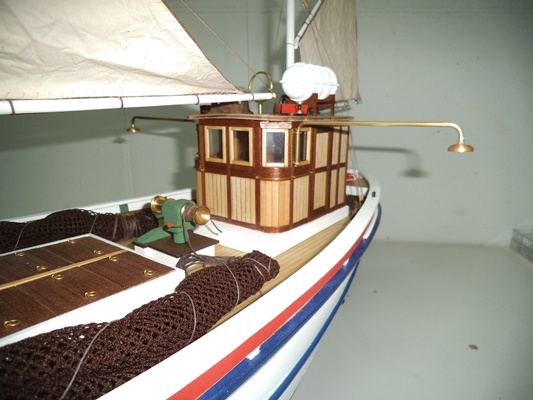

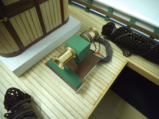

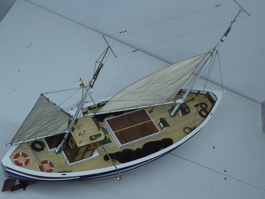

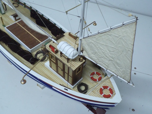

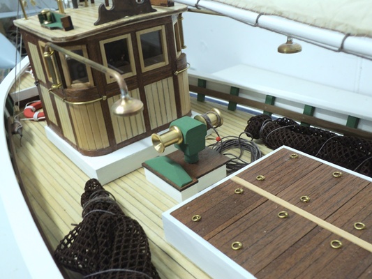

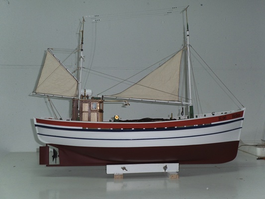

Hola a todos, os pongo unas fotos de este pesquero que he montado, sólo me falta instalar el equipo de rc, este modelo es igual que el de un compañero de este foro que también lo está montando, como ya sabéis es de un kit de Artesanía Latina de una calidad bastante aceptable, con piezas cortadas con láser, algún problemillaontaje que otro en el montaje porque hay que ir compajinando montaje con barnizado (con lo que tarda eso en secar) y pintado de partes como el interior de las amuradas y los barraganetes antes de pegarlos definitivamente, o sea que en este modelo el montaje y pintura van de la mano los dos, espero que os guste.

Re: Otro pesquero inglés Hellen.
Muy bonito,si señor un buen trabajo.
http://www.calcomaniascalcolor.com/calc ... -team.html" onclick="window.open(this.href);return false;
Excelente el trabajo del Hellen lo has dejado bastante bien, tuve la suerte de construir dos maquetas de este modelo por encargo y la verdad que disfrutas montandolo, me reitero muy bien el acabado de la embarcacion mis felicitaciones.
- Mensajes: 6504
Felicitaciones, muy hermoso te quedo el barco, acabados muy pulcros y finos, los tonos de ls colores realzan lla obra,,,,
Saludos..
Saludos..
Tienes razón Gerardo, Salvador ha realizado un trabajo muy pulcro. El aspecto final de la cubierta es realmente bello. Hay que felicitar a Salvador.

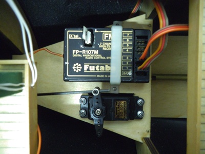

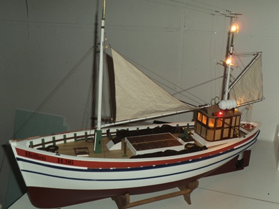

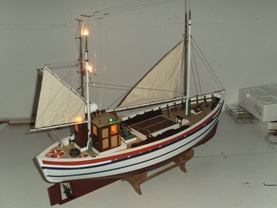

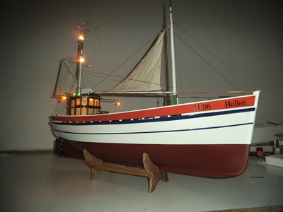

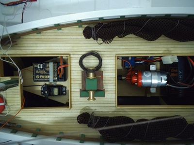

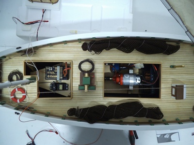

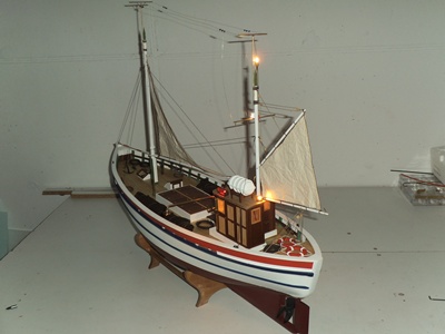

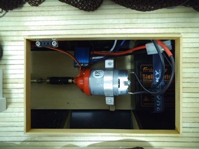

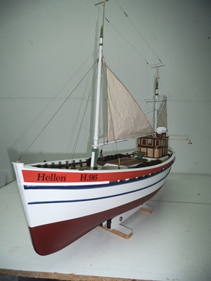

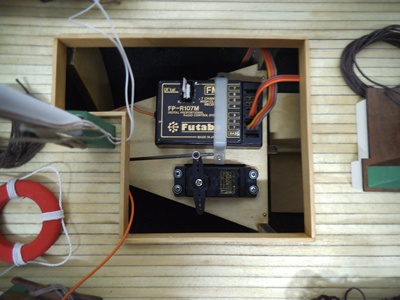

Fotos del equipo de a bordo ya instalado.
- DSCF1088.JPG (49.82 KiB) Visto 4671 veces
- DSCF1090.JPG (51.23 KiB) Visto 4671 veces
- DSCF1092.JPG (47.55 KiB) Visto 4671 veces
- DSCF1093.JPG (51.33 KiB) Visto 4671 veces
- DSCF1094.JPG (45.05 KiB) Visto 4671 veces
- DSCF1095.JPG (48.95 KiB) Visto 4671 veces
- DSCF1096.JPG (46.77 KiB) Visto 4671 veces

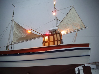

- Con luces de posición.
- DSCF1144.JPG (40.05 KiB) Visto 4671 veces
Precioso barco y muy buena la realización; acabados finos y elegantes (las velas arrugadillas muy bien) .
Explica un poco qué equipo de RC le has puesto, por favor.
¿Motor y variador? marca y modelo.
¿Lleva condensadores de desparasitado el motor o se los has puesto tú?
¿Reductora, relación?
Bueno, pues estas son las espicificaciones del equipamiento:
Emisora Futaba f7 ( es de aeromodelismo pero también vale, tiene siete canales y memoria para diez modelos ).
Receptor Futaba de siete canales.
Un servo para el timón de 6 kilos de torque ( va sobrado de fuerza, con uno estándar también va bién).
Motor 600 con reductora 3.3:1.
Batería de plomo de 6v. y 7 amperios.
Variador de 40 amperios con marcha alante y atrás.
Las luces son bombillas incandescentes de 3m.m y 12v
con una batería independiente lipo de 11.1, de momento con un interruptor manual pero más adelante le haré un mecanismo con un miniservo y un microrruptor y lo conectaré al canal 7 del receptor para encender y apagar desde la emisora.
En cuanto al desparasitador aún no lleva, pienso ponerle un condensador que los hay específicos para conectar a un canal libre del receptor y así evitar interferencias por las corrientes parásitas tanto del motor como del variador.
Espero haber aclarado un poco las cosas, si hay más dudas ó sugerencias estoy para lo que haga falta.

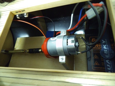

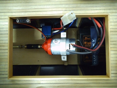

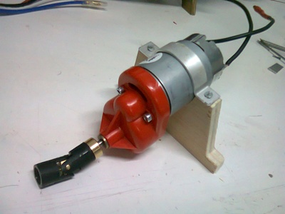

Hola Gerardo, si te fijas en la foto verás que este motor ya viene con la reductora instalada, la relación es de 3.3:1, cuando tenga un video del barco navegando lo pondré para que lo podáis ver.
- Este es el motor con reductora y la bancada que he fabricado,sencilla y resistente al mismo tiempo.
- Foto0125.jpg (34.11 KiB) Visto 4177 veces
La verdad es que todo lo que me has dicho, Salvador me ha aclarado enormemente mis dudas.
Sin embargo, veo que tienes reductora y cardan.
¿Esto es normal o basta simplemente con la reductora?.
Pienso que la reductora ya da un cierto juego entre el motor y la bocina/eje de la hélice.
He comprado un motor ROBBE tipo KIT navy, de 600+reductora con carcasa y bocina ya montada.
¿Vale así o corto la bocina y el eje y le monto un cardan interpuesto además?
Ese Hellen es mi próximo objetico RC; intentaré que sea al menos tan bonito como el tuyo
Gracias y un saludo
Gracias y un saludo
- Mensajes: 45
- Registrado: Jue Feb 09, 2012 11:44 pm
- Ubicación: Murcia
Pues te explico, el kit de este barco trae todo lo necesario para montar la bocina, hasta viene la hélice, con lo cual es necesario montar un cardan puesto que montar el motor a línea con la bocina es un poco complicado debido a la inclinación de ésta y si queda alguna variación se puede tolerar gracias a la articulación del cardan, si montas el que ya tienes tendrás que hacerlo en el paso de construcción correspondiente según las instrucciones de montaje que trae el kit, con lo cual deberás de proteger el motor contra el polvo y posibles manchas de barniz, pegamento o pintura y no olvides que le tendrás que cambiar la hélice y poner la original del barco que es la adecuada, otra opción sería quitar la bocina que trae el motor pero sería mejor cambiarlo por uno como el mío si tienes esa posibilidad e instalar el motor con cardan, yo no intentaría cortar nada ni desmontar nada que viene de fábrica es un consejo que te doy, si después tienes algún problema... ya sabes lo que hay; si tienes alguna duda sobre el montaje del barco no dudes en preguntar, pues hay cosas que no las verás muy claras y un error de montaje te retrasaría mucho.
