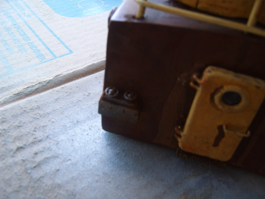

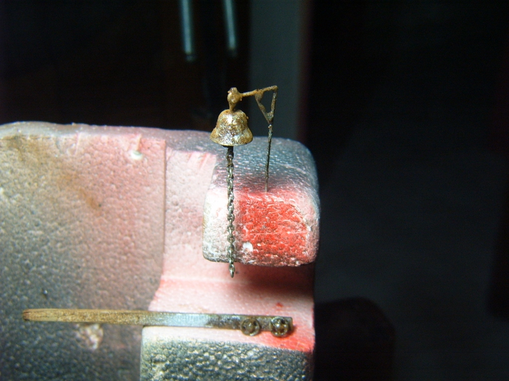

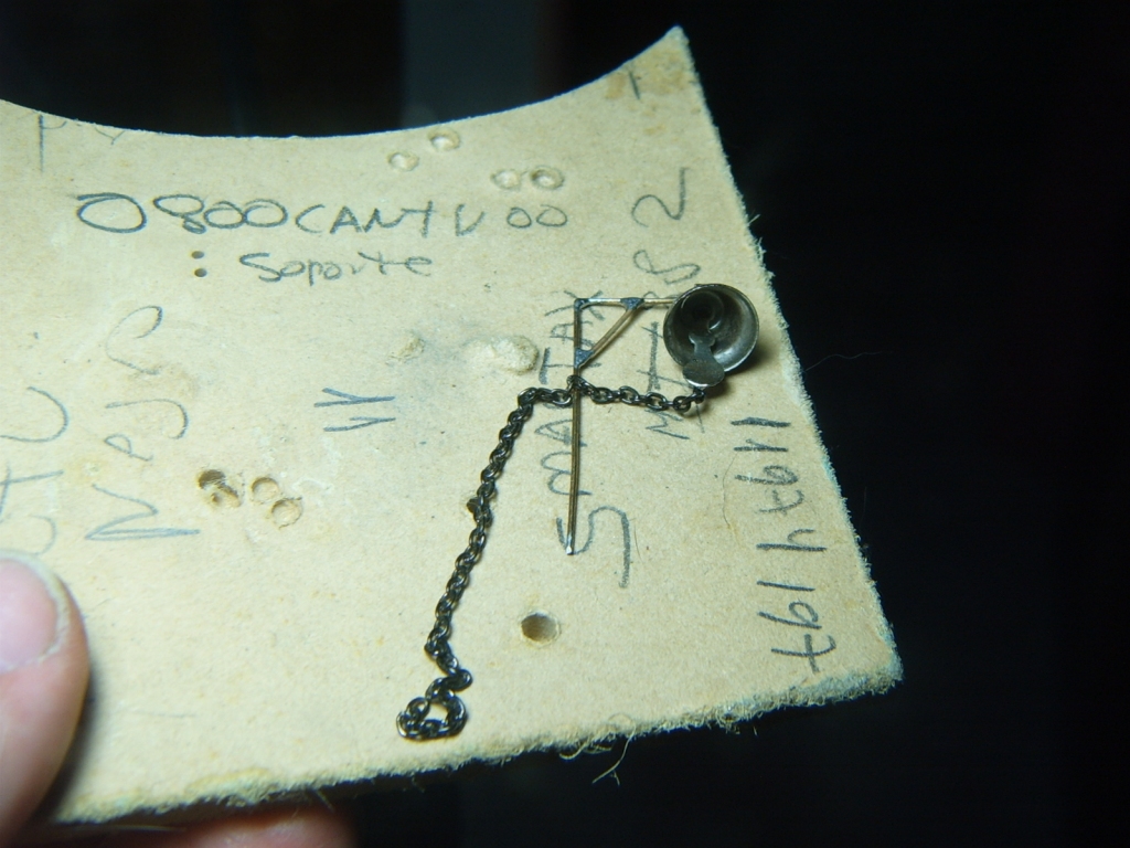

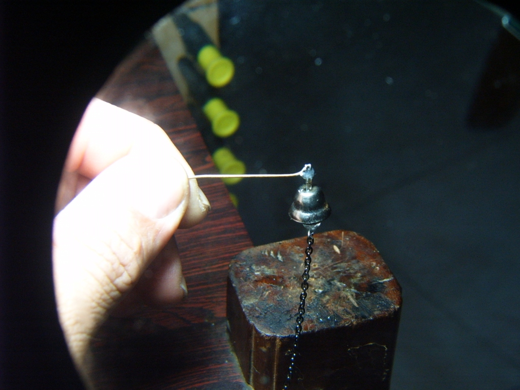

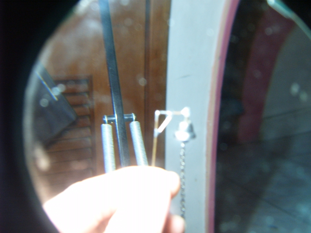

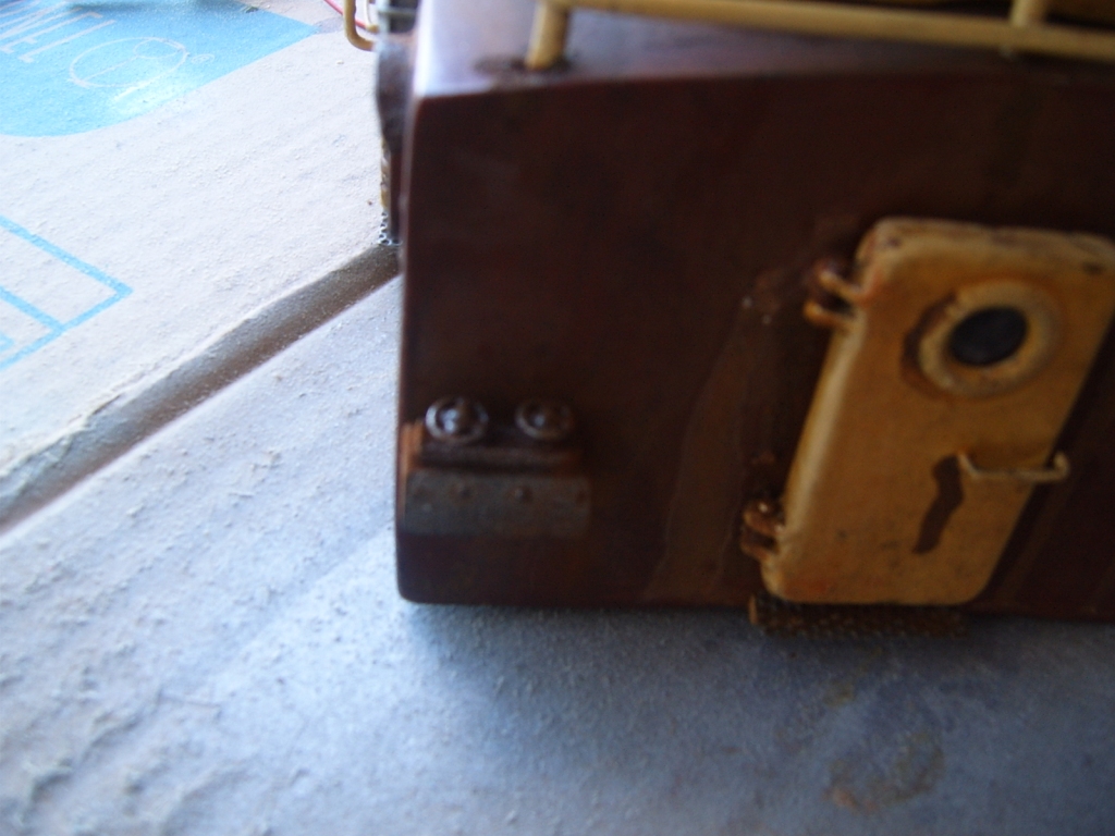

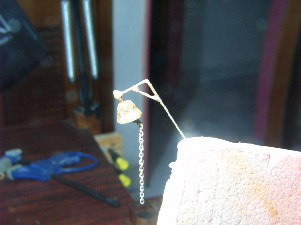

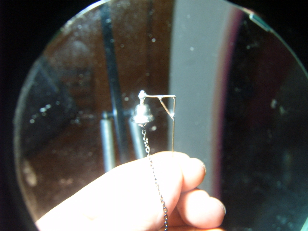

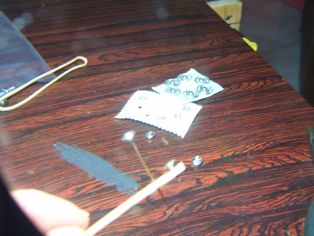

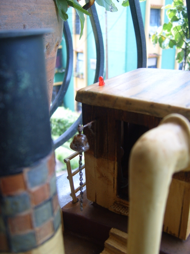

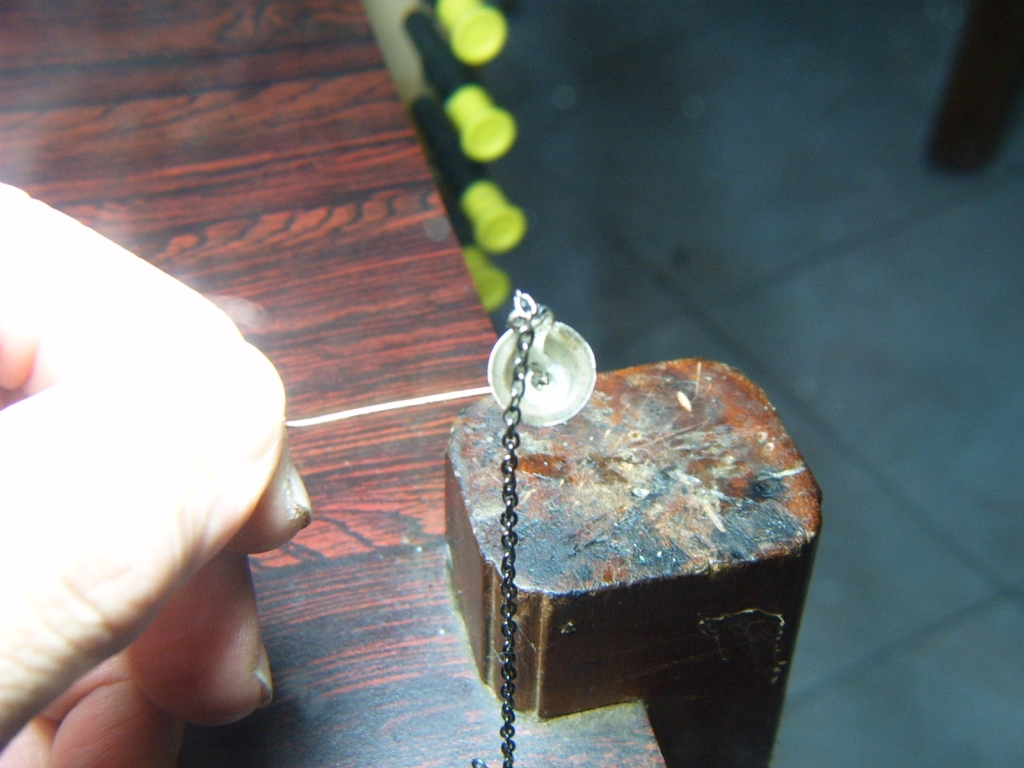

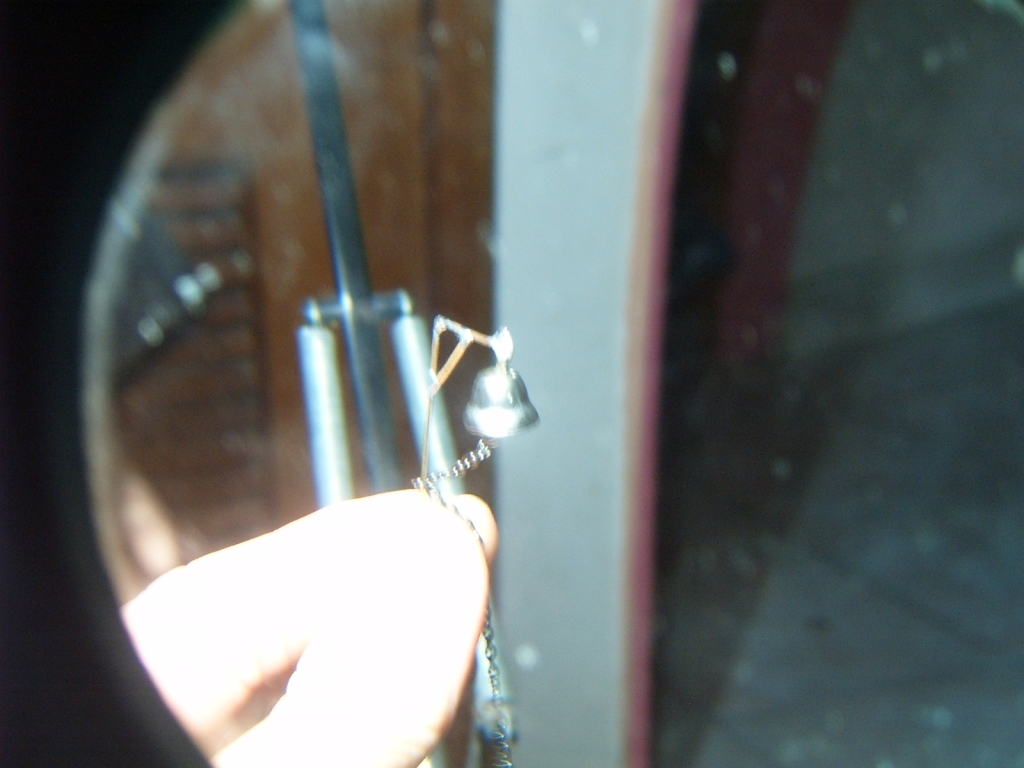

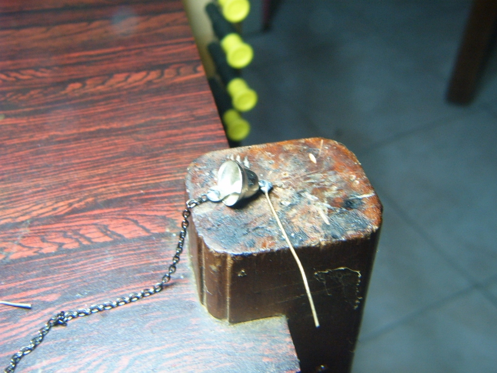

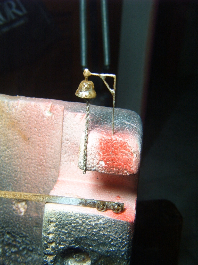

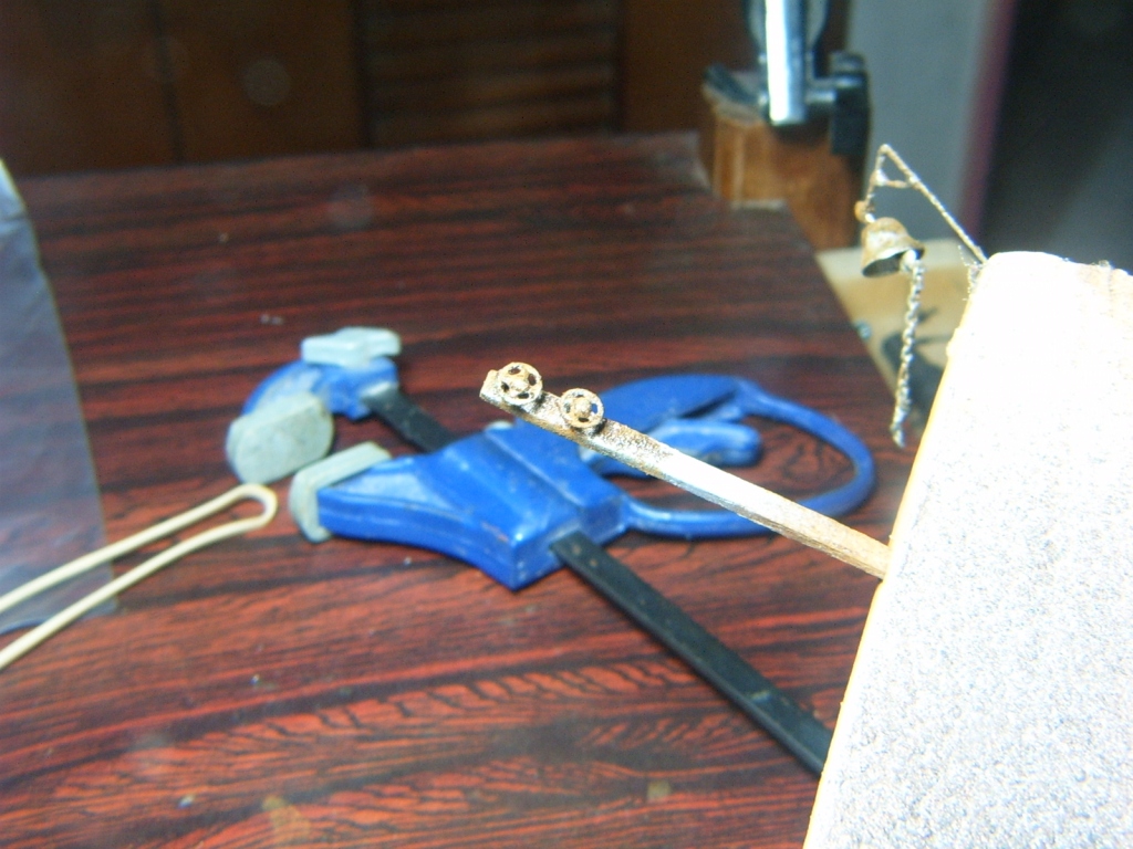

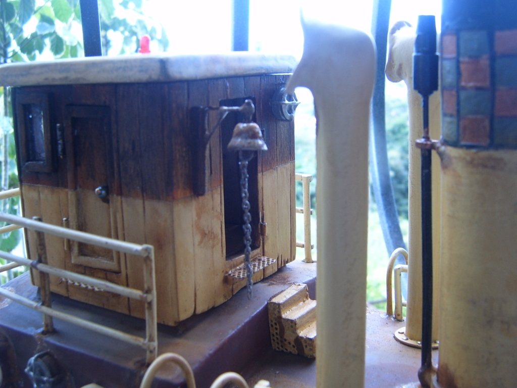

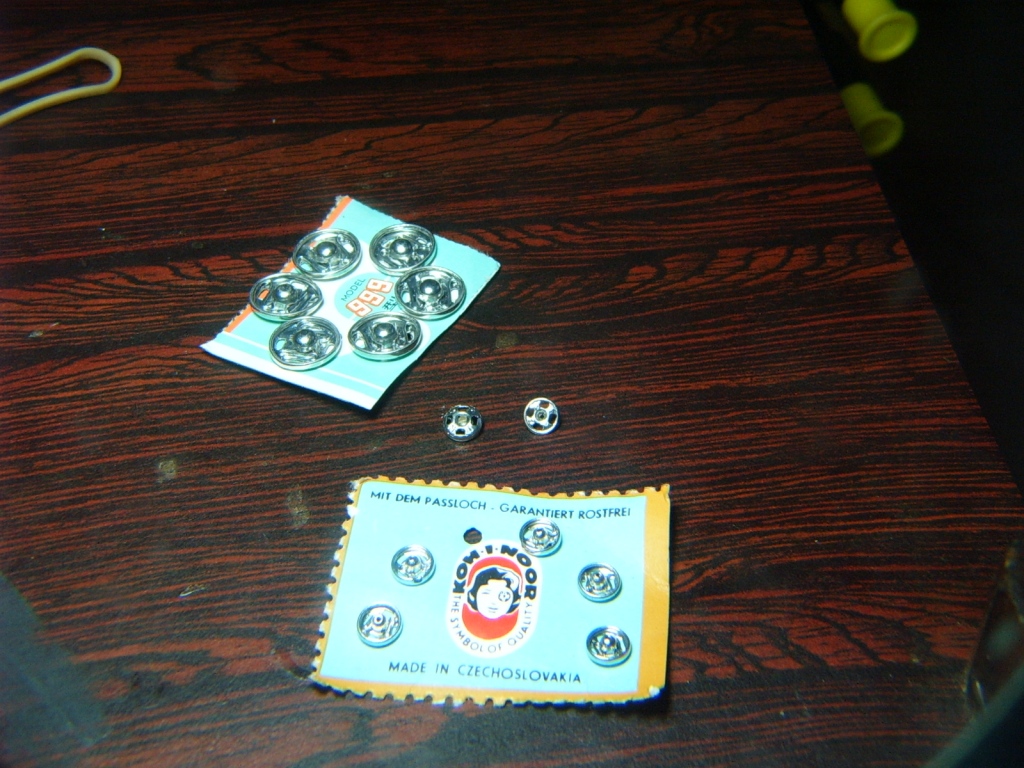

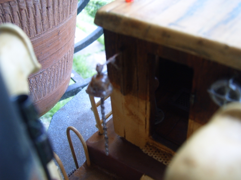

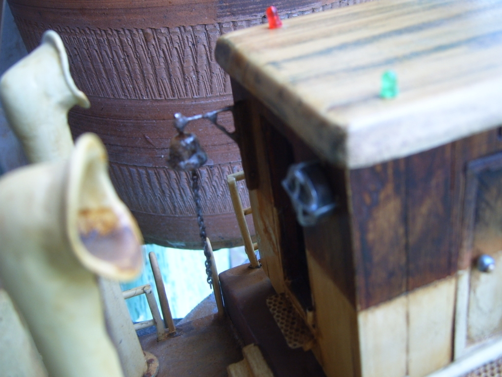

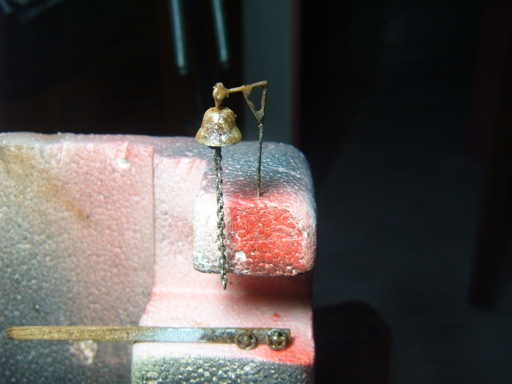

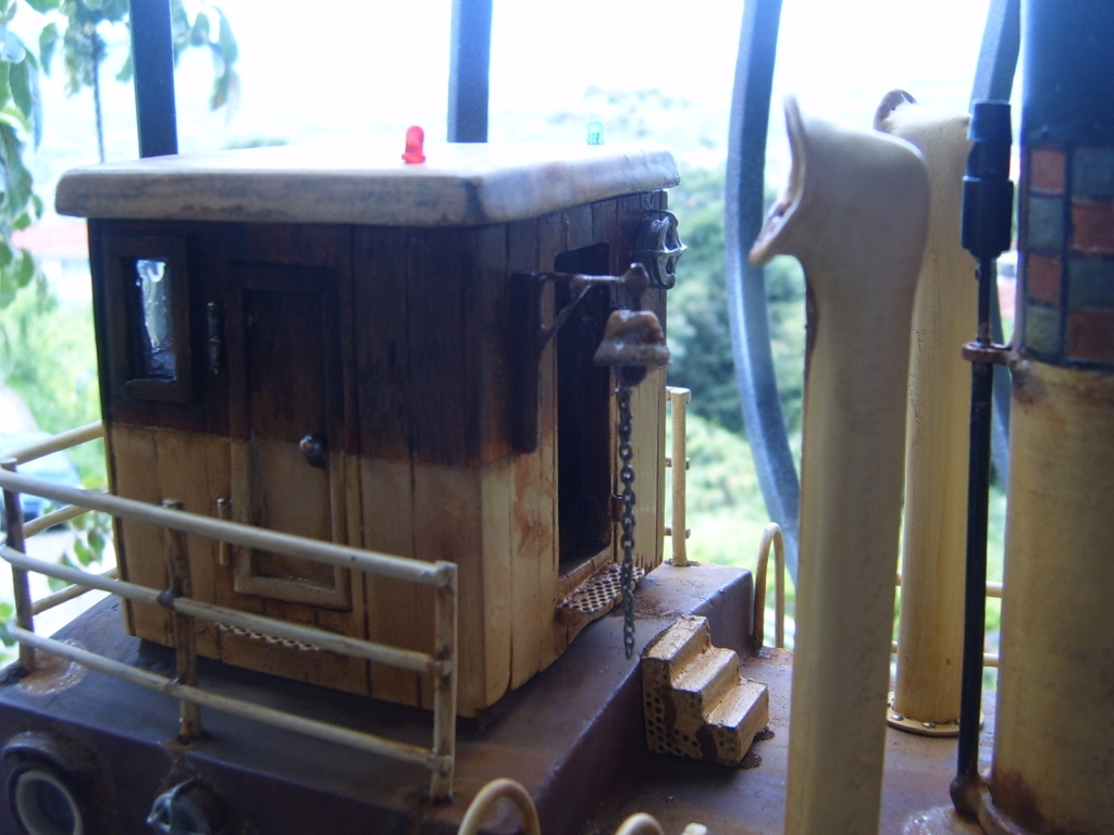

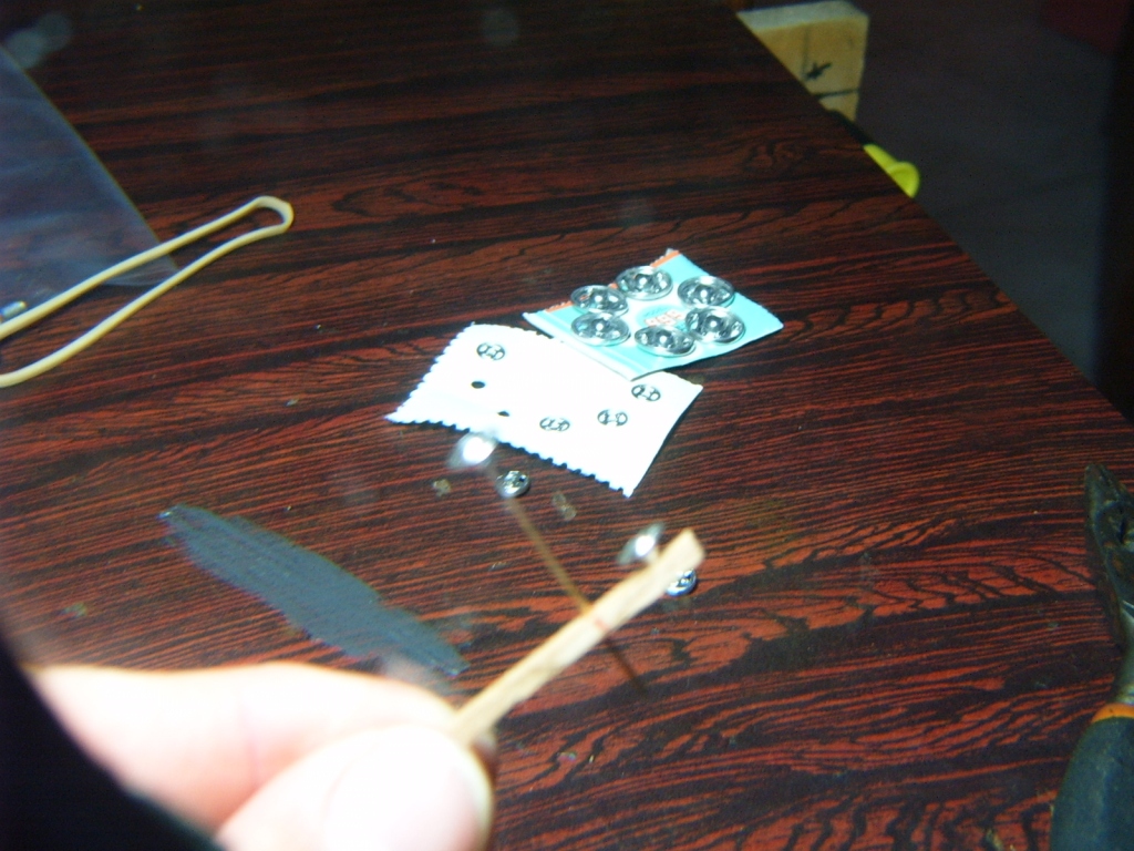

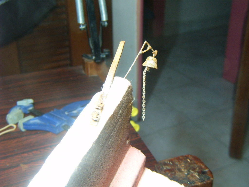

hoy en la tarde aprovecho algo de tiempo libre para adelantar trabajos en la campana de niebla y en las llaves de paso......

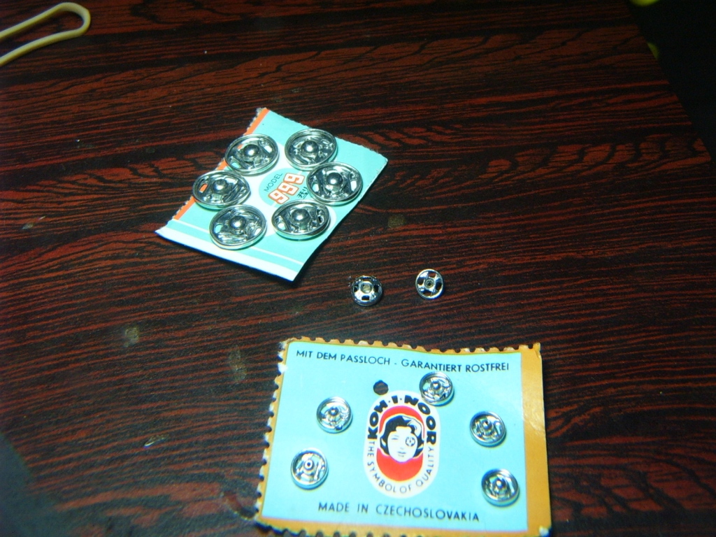

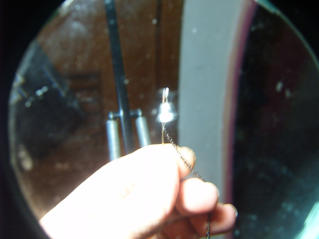

al fin me consiguieron los broches, como les decimos aqui, sugerencia de Luis, les solde un trozo de alambre de bisuteria en su extremo inferior, para darle mas latura a la llave, perfore un trozo de madera y sobre el pegue con pegaloka (ciano) a la madera haciendo unas pequeñas perforaciones para encajar los tubos soldados, en cuanto a la campana, le solde barilla para hacer un soporte, (menos mas Losdelgoya) no pasa por aqui, sino va a temer que lo desbanque Yo como soldador je je je, bueno luego de soldar el marco de la campana con trozos de alfileres de bisuteria (usado para en las llaves tambien), pinte ambas piezas con pintura en arerosol, color plata o aluminio, aplique algo de betunes, luego poliuretano y antes de secar algo de oxido.... dejare secar hasta mañana, para pasar lana y quitar excesos de oxido, y continuar con el trabajo, falta una base de madera para la campana, sobre la cual se sujetara al mamparo de la cabina de mando...
dejo fotos, tenia gafas puestas y use la lupa tambien, algunas me salieron borrosas, pero las deje como para que tengan una idea del paso a paso, la camara tambien la tengo dañada, creo que no me enfoca bien..
:wink:

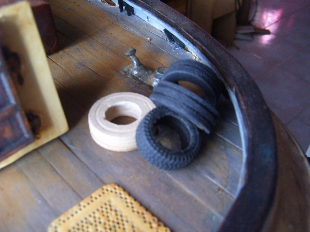

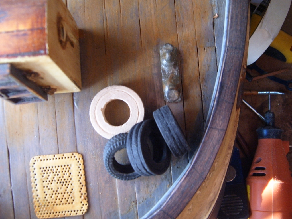

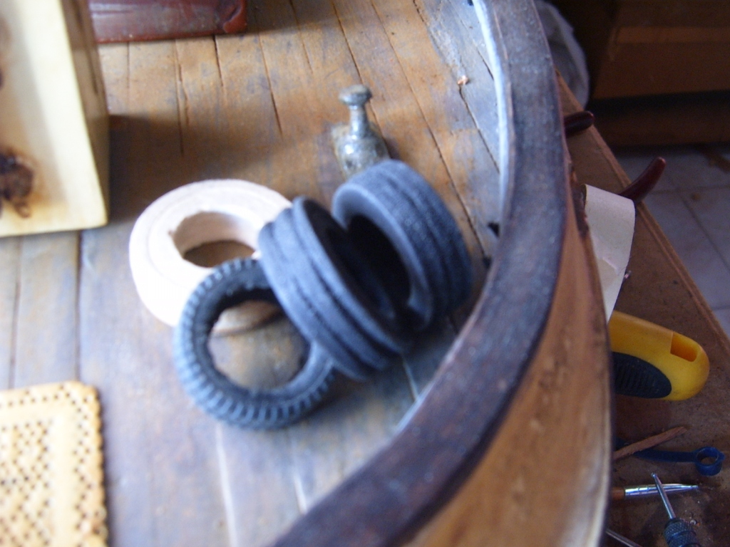

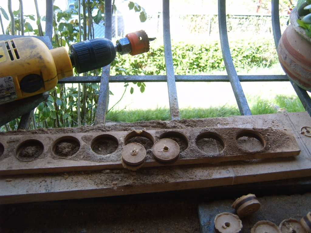

cauchos de MDF para defensa.
bueno amigos aqui estoy inventando hacer mis propios cauchos, que me sirvan de defensa para los laterales del hidria, espero me den su opinion si sirve el invento o no parecen ruedas..

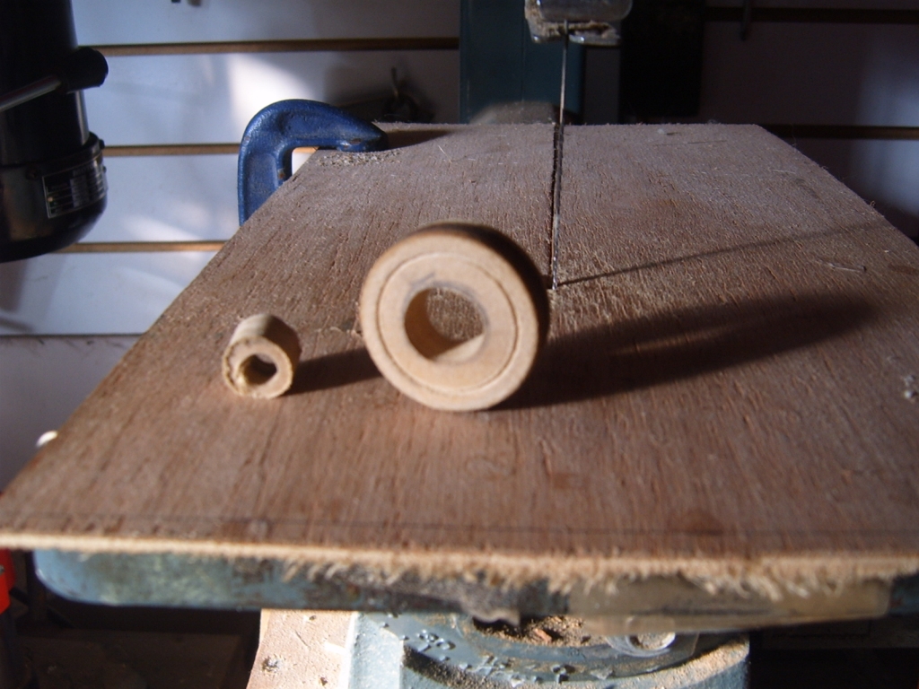

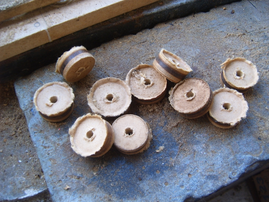

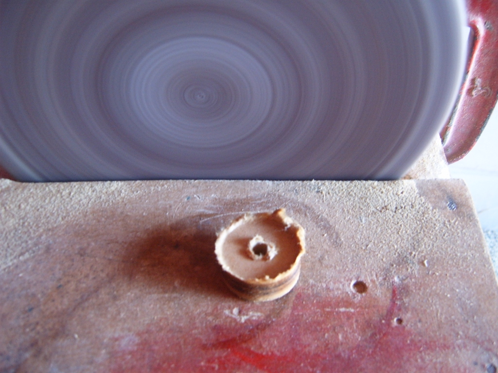

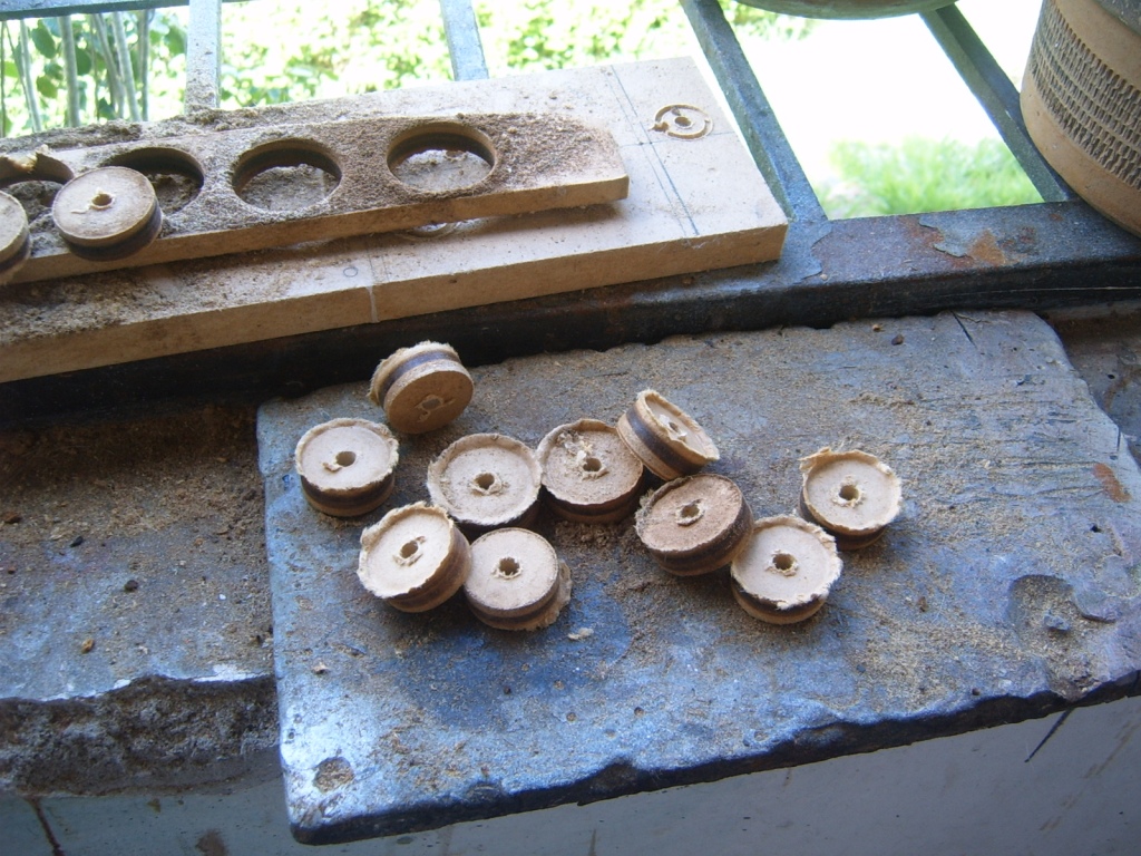

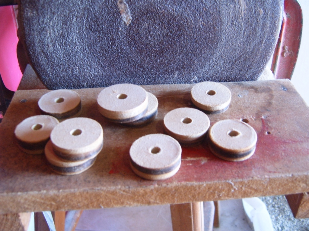

con la copa sierra saco varios redondeles en una tabla de mdf de 5 mm.

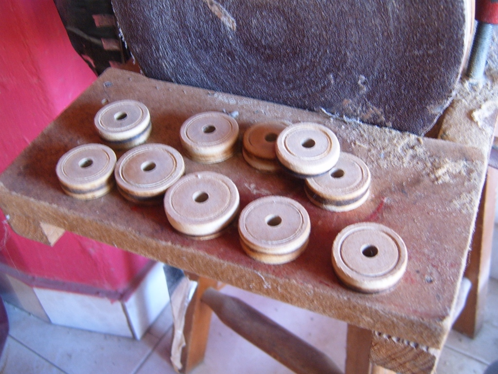

en el disco de lijar, este es con un motor de lavadora..

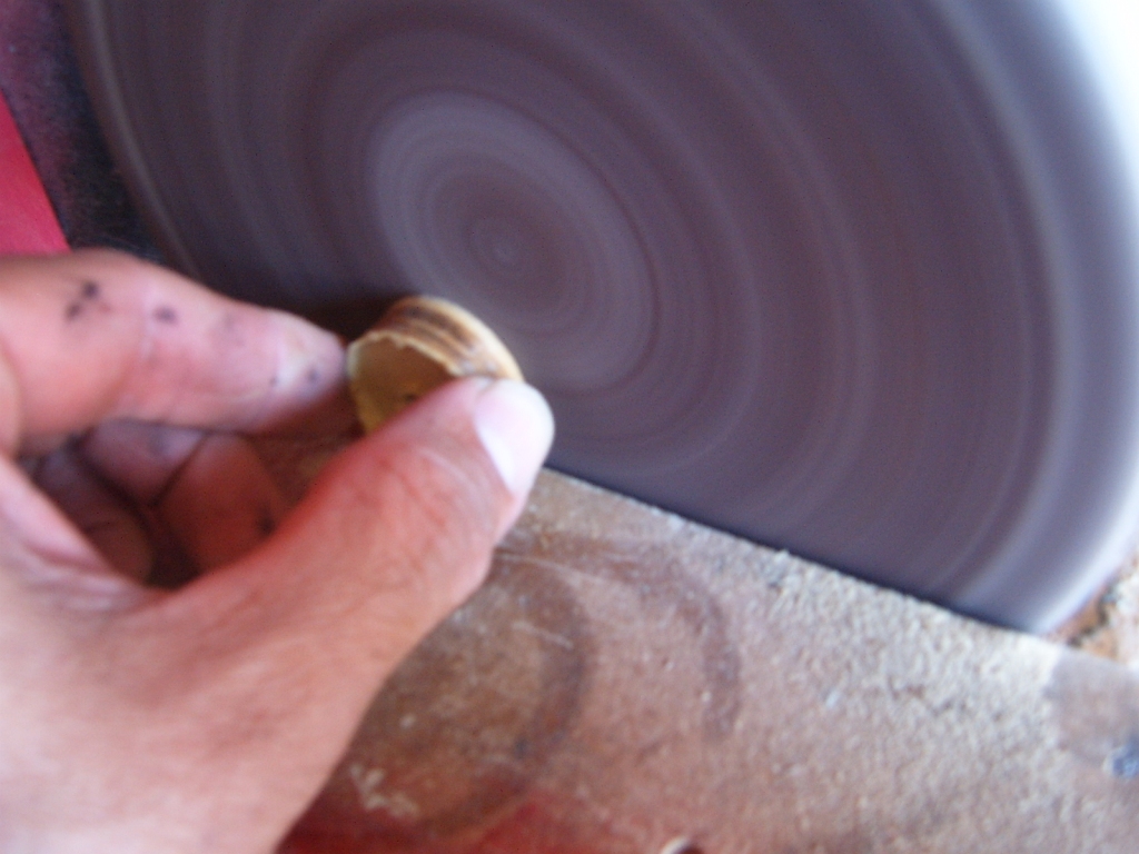

quito las imperfecciones de los bordes.
quedan asi lijaditos..

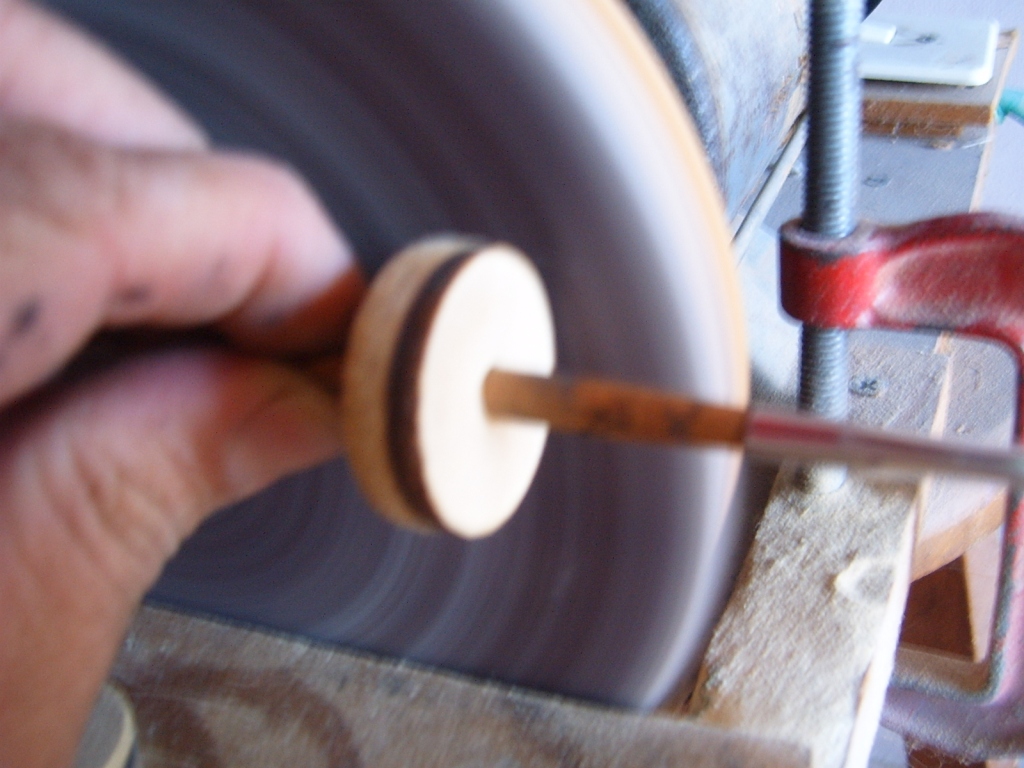

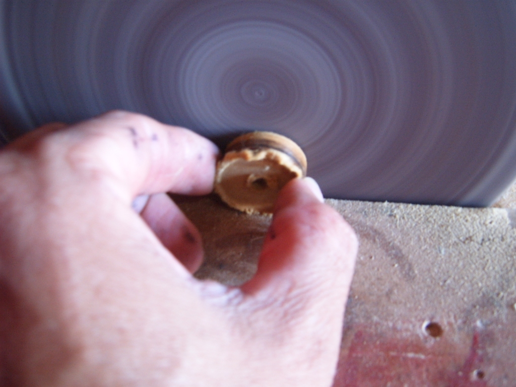

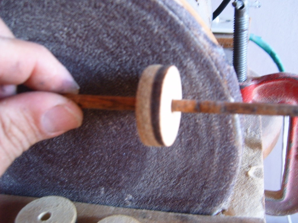

meto por el agujero central d ela rueda un palito y paso por la lijadora para emparejar la circunferencia..
aqui prestar atencion, paso la ruedita de lado para quitar el canto, y dejar redonditos los bordes como los cauchos de verdad...
Re: Hidra version Aljibe..,
vuelvo y repito, esta es la primera prueba, de resultar pues iremos mejorando el metodo y herramientas para hacer los cauchos....
seguimos.. :wink: :wink: :wink:

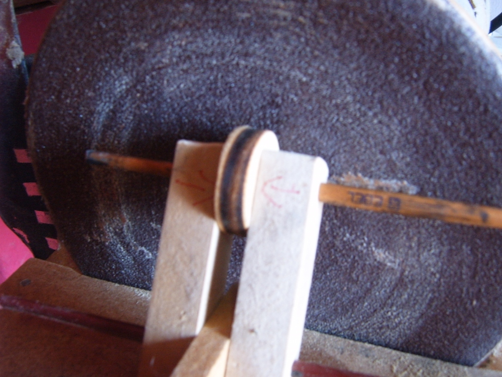

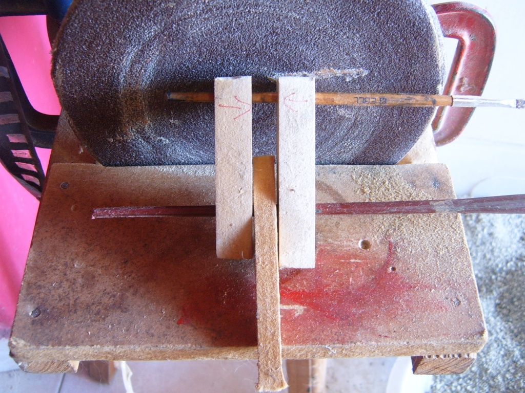

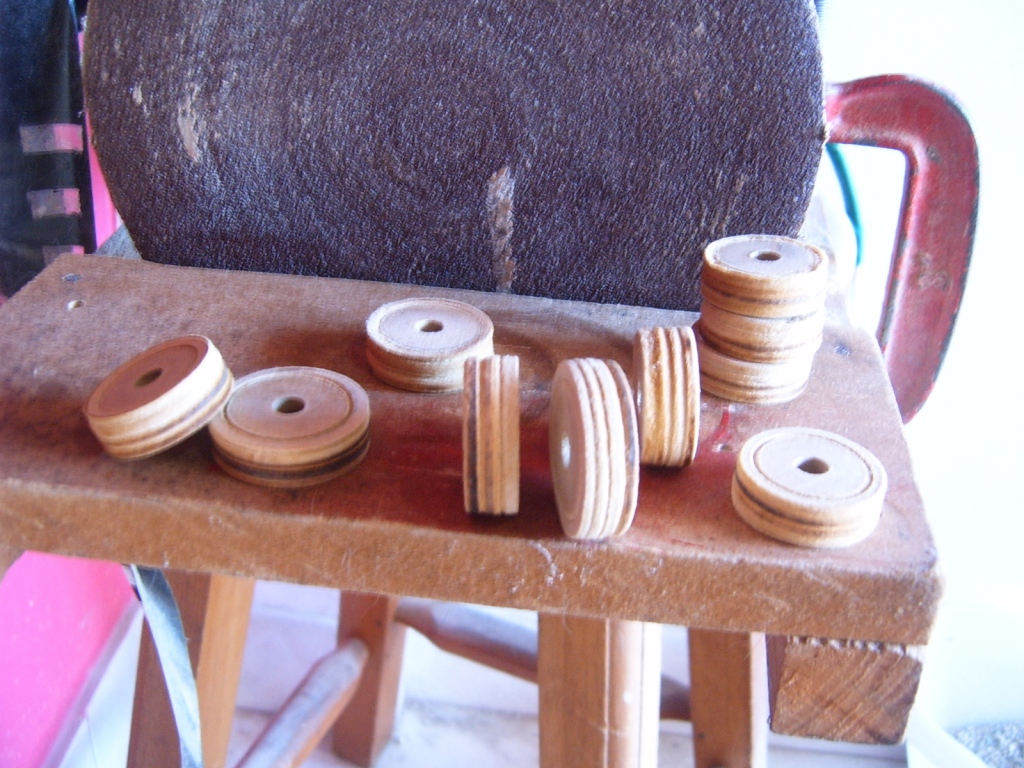

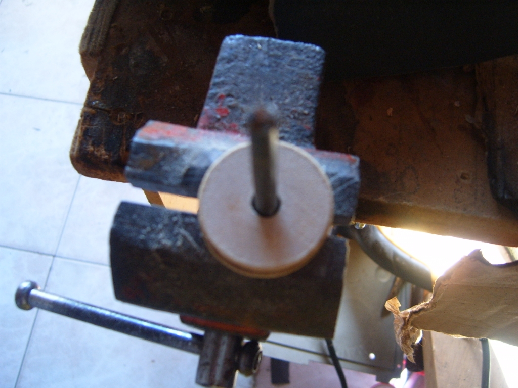

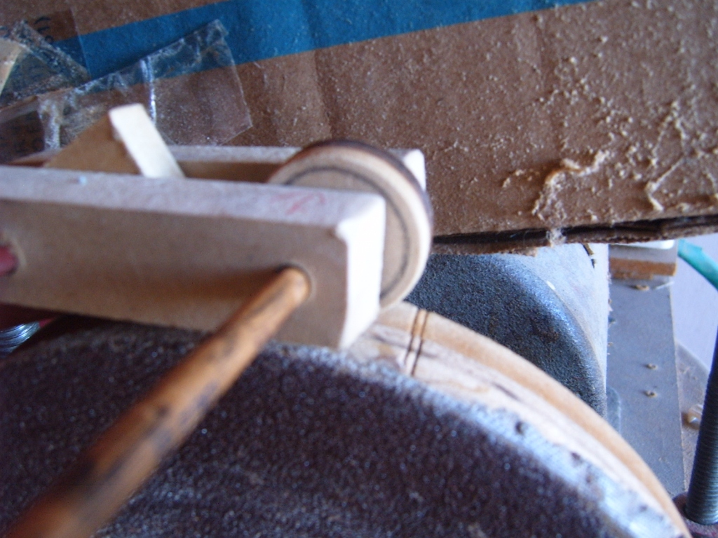

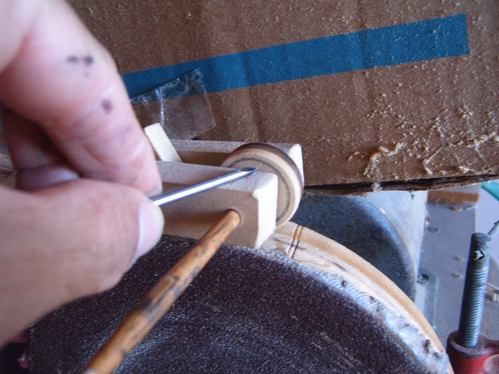

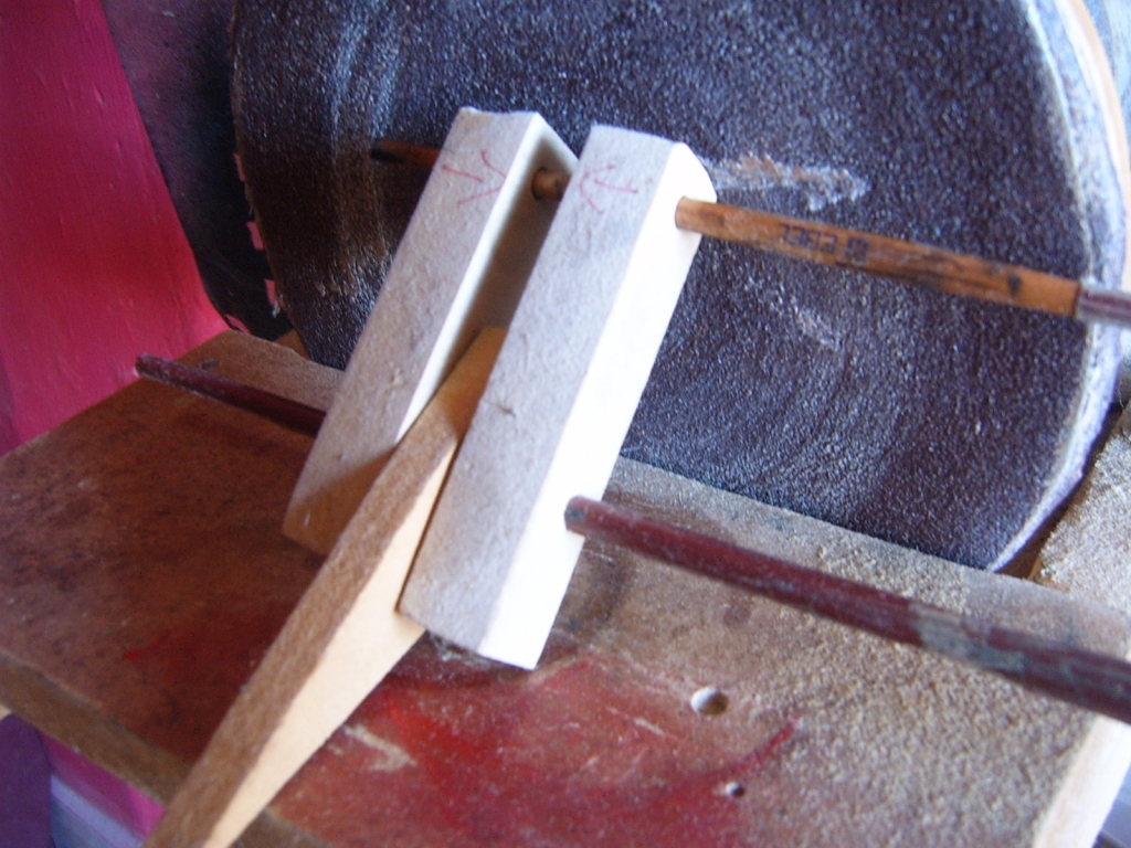

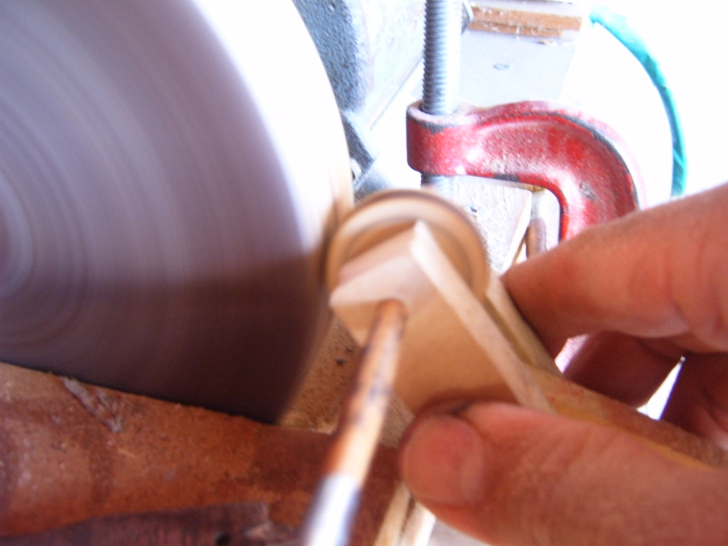

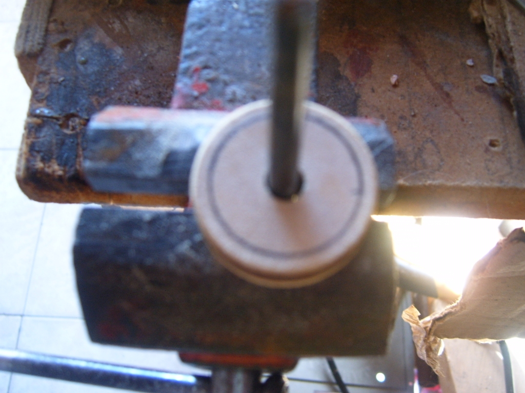

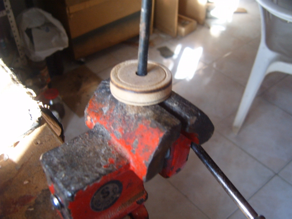

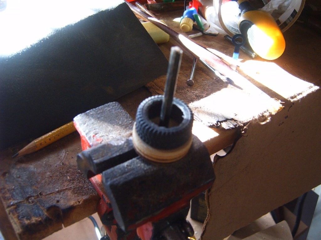

hice el artilugio de la foto, es facil, es para poder meter la rueda y que gire libremente al pasarla por el disco de madera de la lijadora.
metemos la rueda sobre el eje

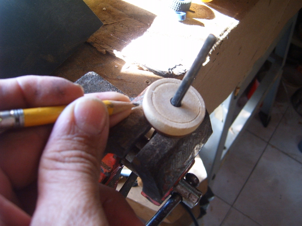

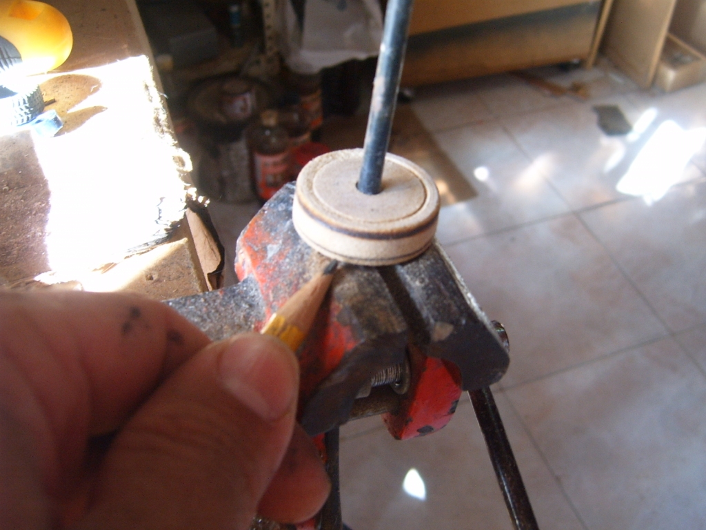

acostamos la rueda sobre una superficie plana, pero sobre un eje para que gire sobre si misma ver foto

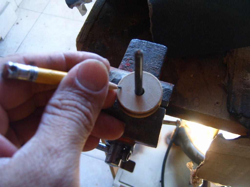

con lapiz apoyamos el dedo sobre un borde d ela rueda, para mantener la misma linea y giramos la rueda sobre si para marcar un circulo
asi, ese seria una linea que s ele ven a los cauchos de verdad, como un pegue..

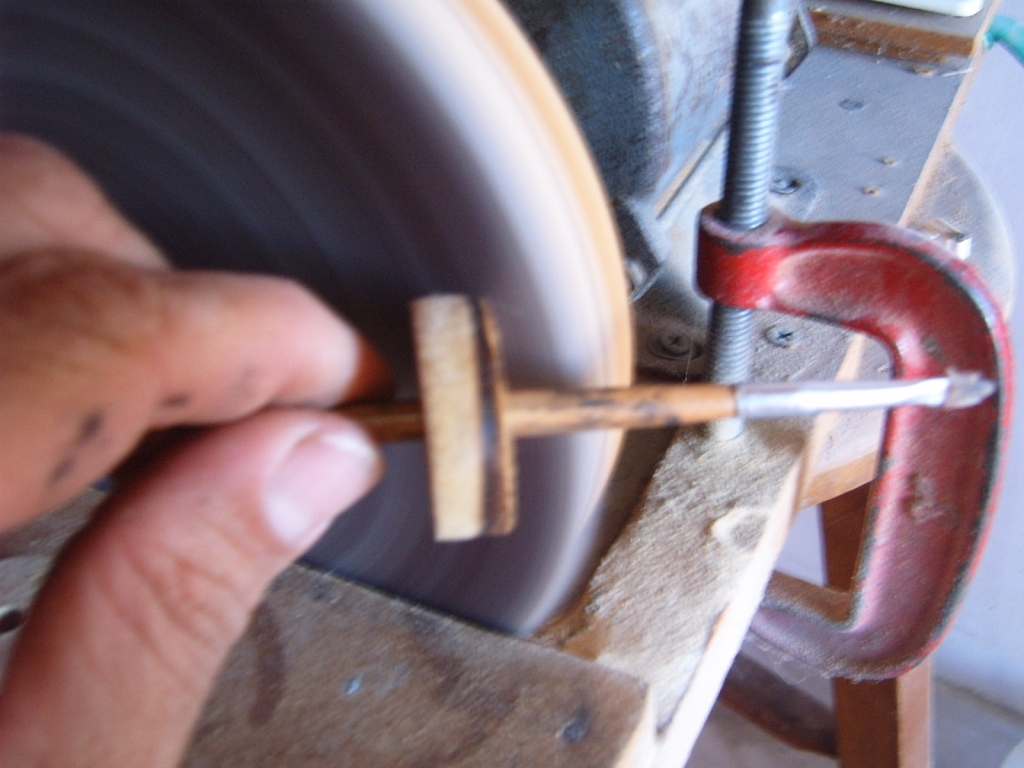

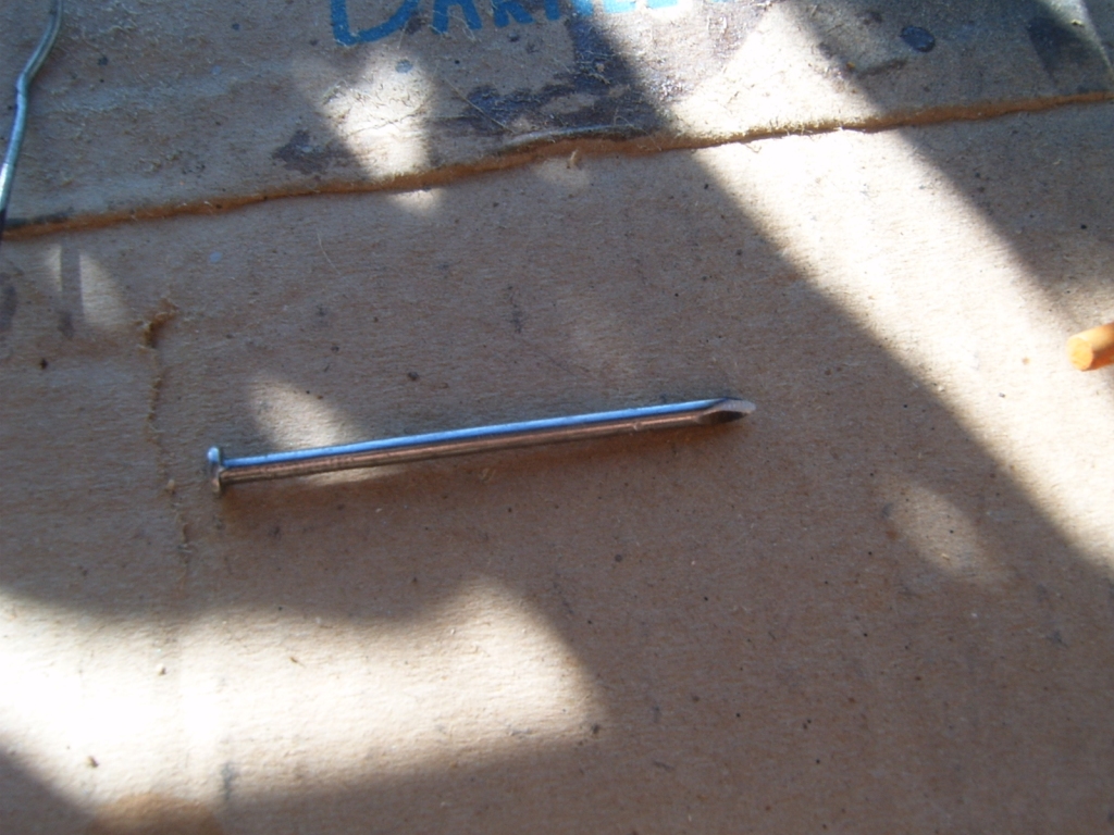

le sacamos y damos filo a la punta de un clavo, pueden usar formon pequeño, algo con punta muy fina y cortante..

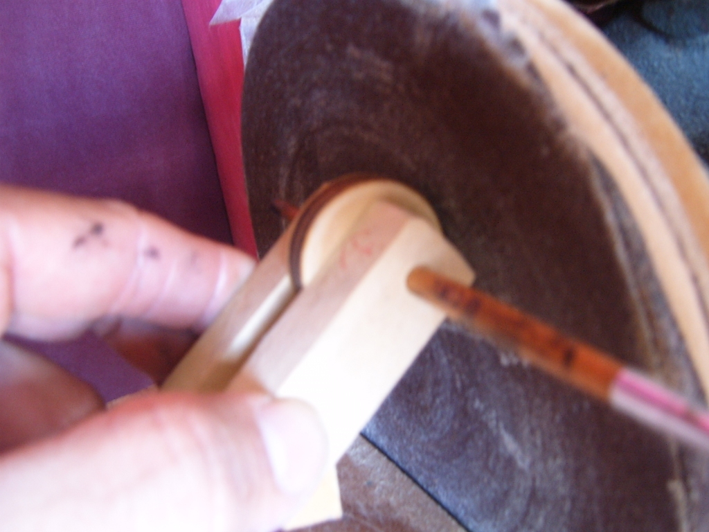

montamos la rueda sobre el artilugio y la pegamos al disco de la lijadora como ven en la foto. importante que la rueda gire sobre la rueda o parte sin lija de la lijadora, para que no se desgaste, osea madera con madera...
encendemos la lijadora y hacemos presion con el clavo en este caso, para que se marque el surco
lista el canal o surco..

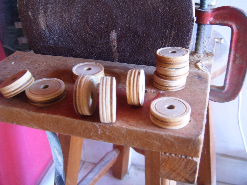

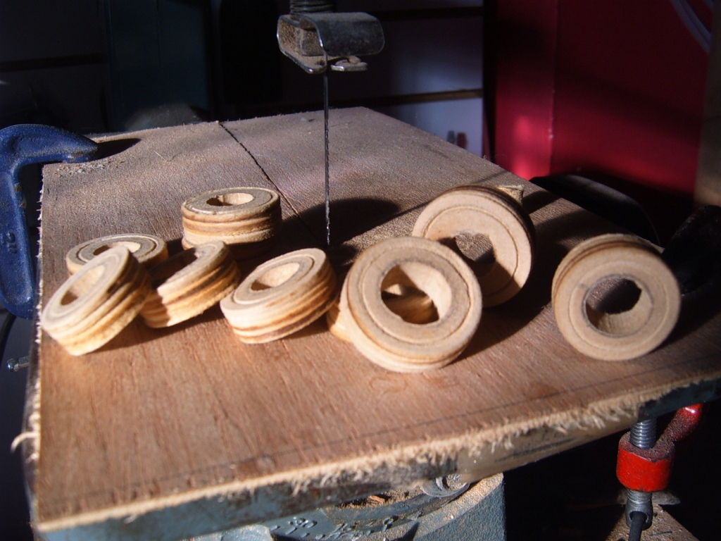

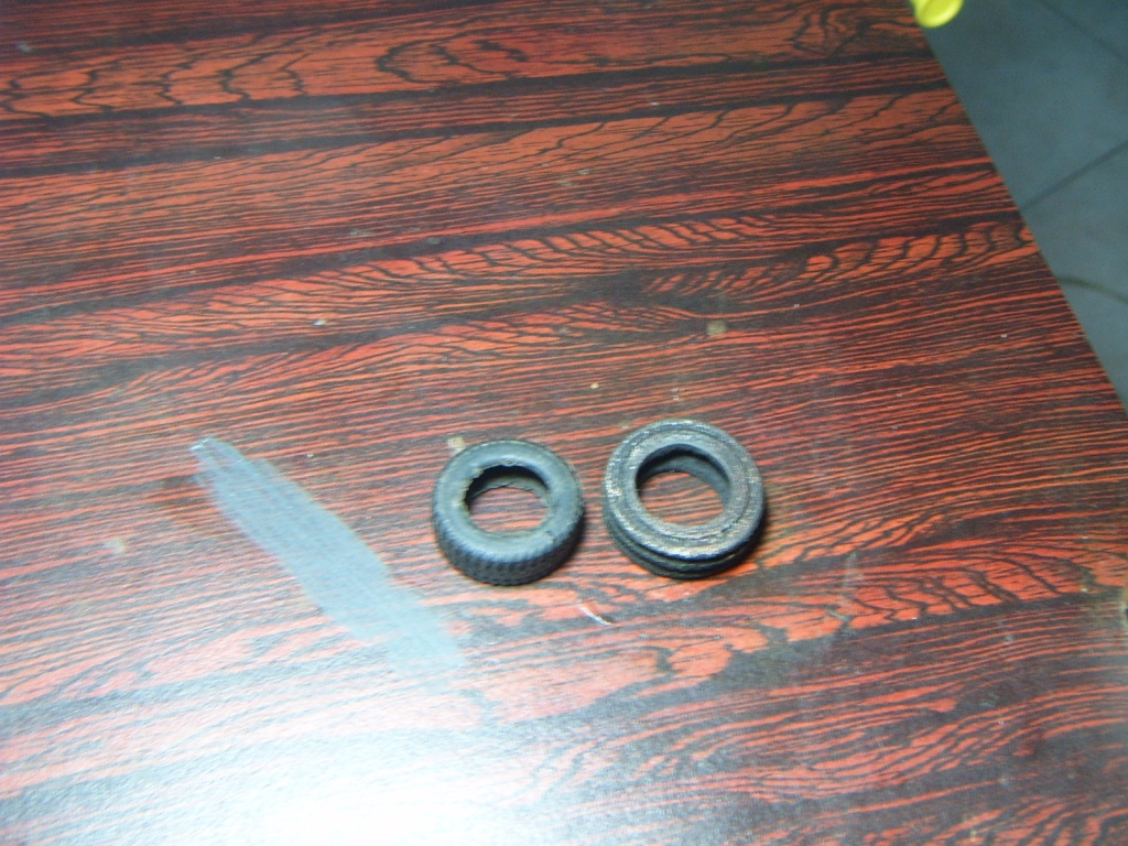

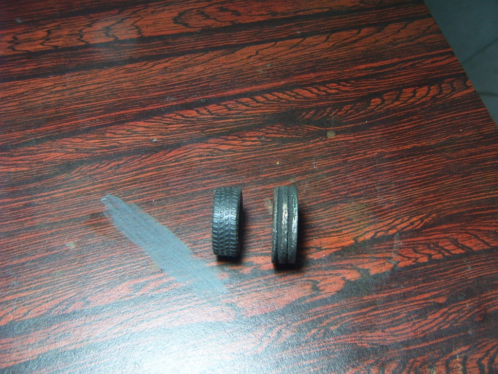

acostamos la rueda sobre el eje nuevamente y marcamos las lineas para hacer los surcos frontales como las que se le ven a los cauchos de verdad, supongo que no deben de ser tan denotados, ya que creo se se usaban llnatas ya usadas y que se quitaban, tenian cierto desgaste y deterioro..
se monta sobre el soporte d emadera que hice, prendemos la lijadora y hacemos presion al clavo para hacer los surcos..

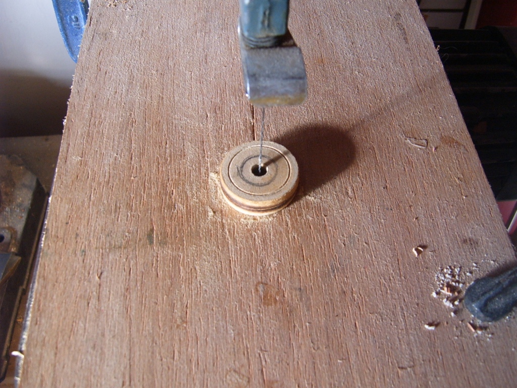

acostamos la rueda y montamos encima el molde y marcamos el circulo central del caucho..

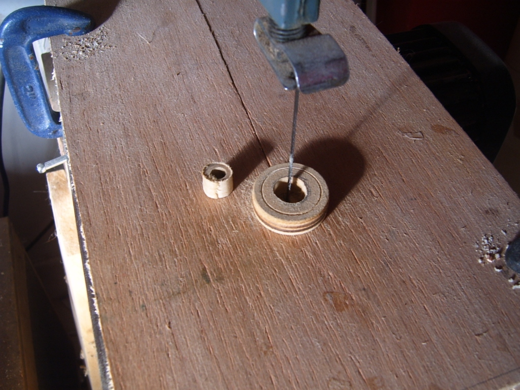

metems en la sierra y cortamos..
queda asi....
queda asi....

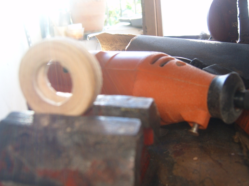

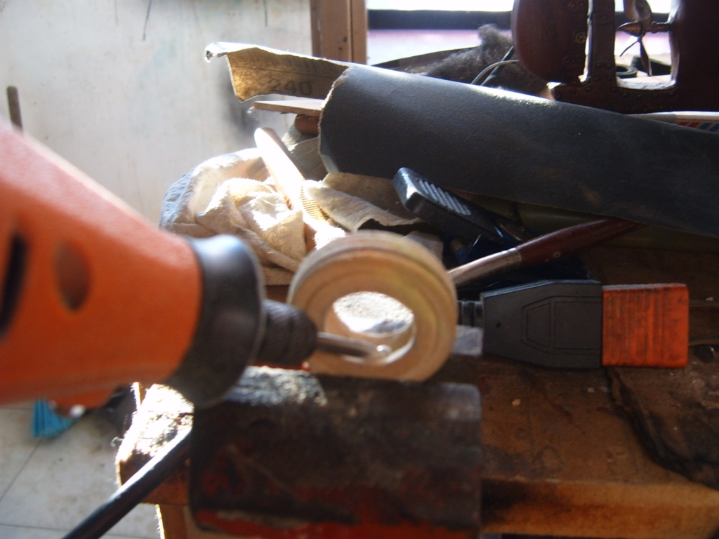

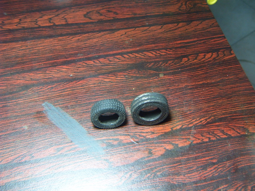

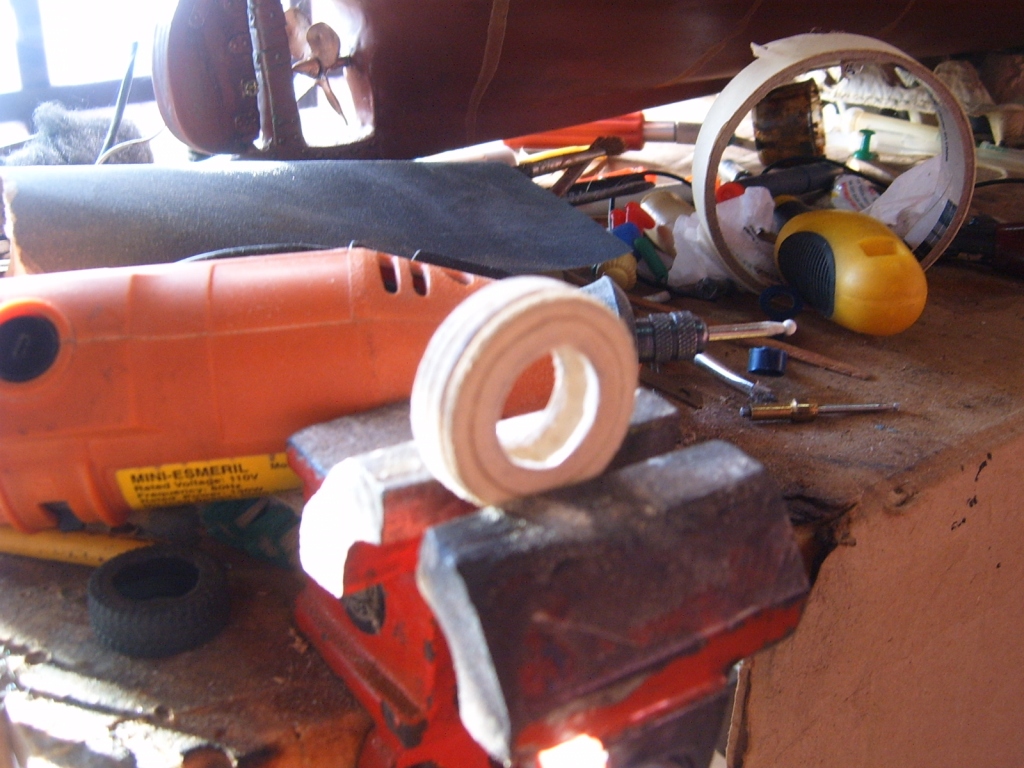

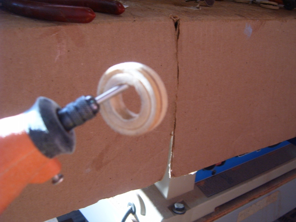

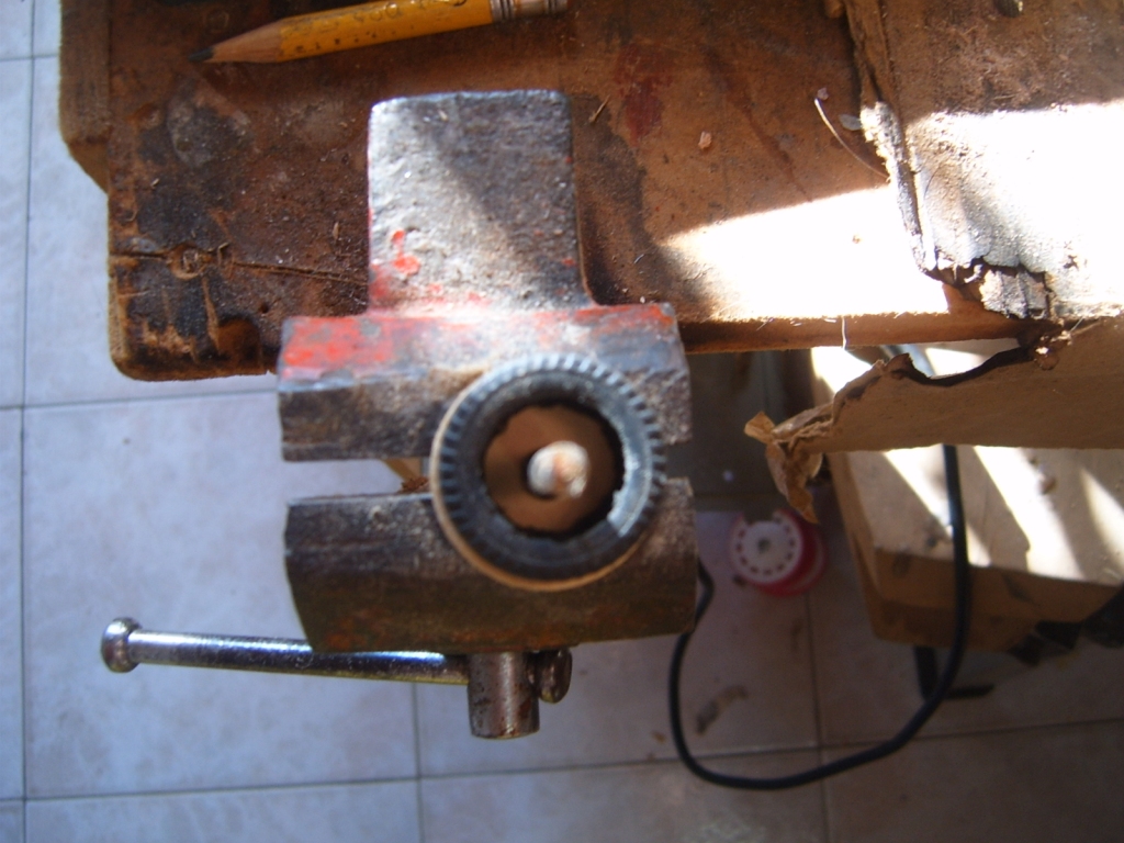

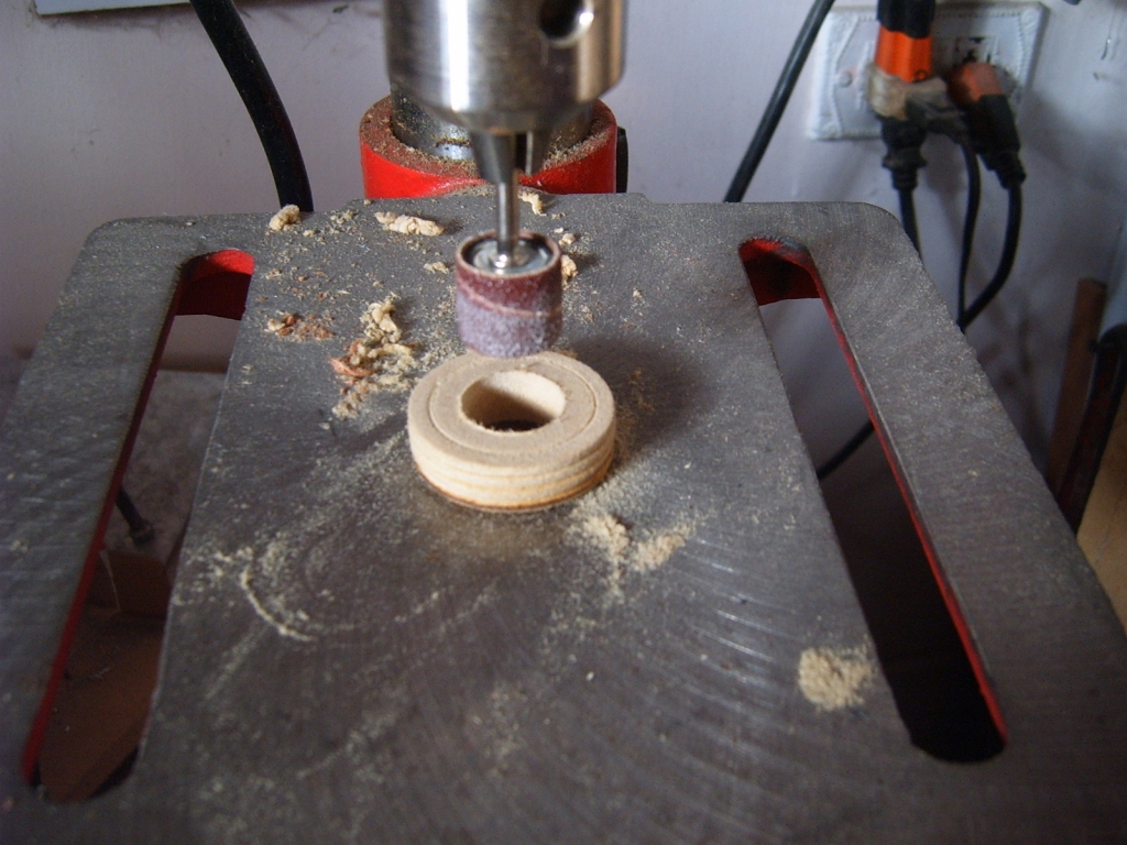

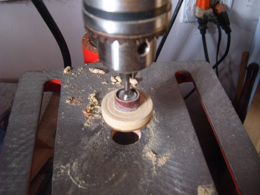

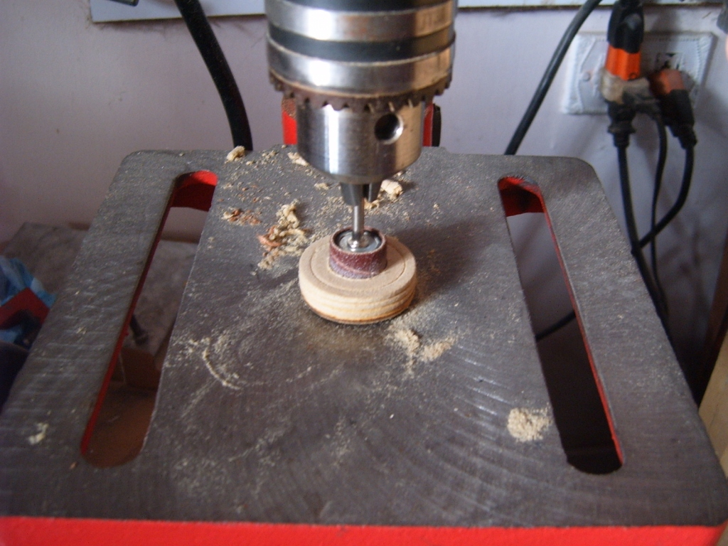

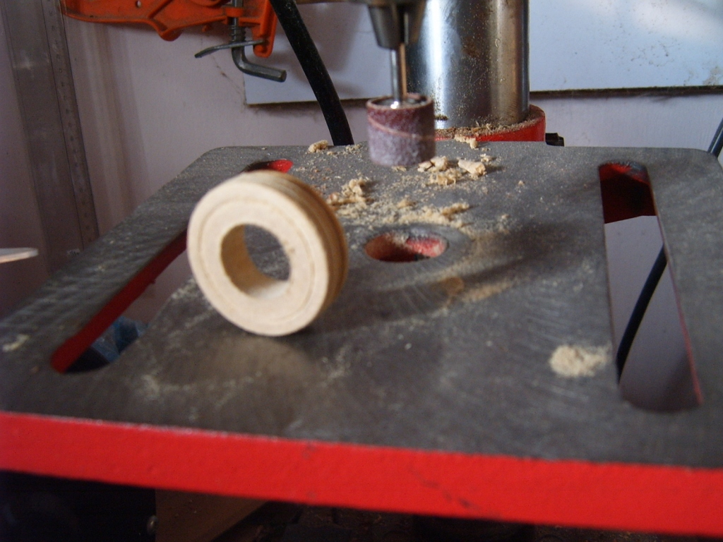

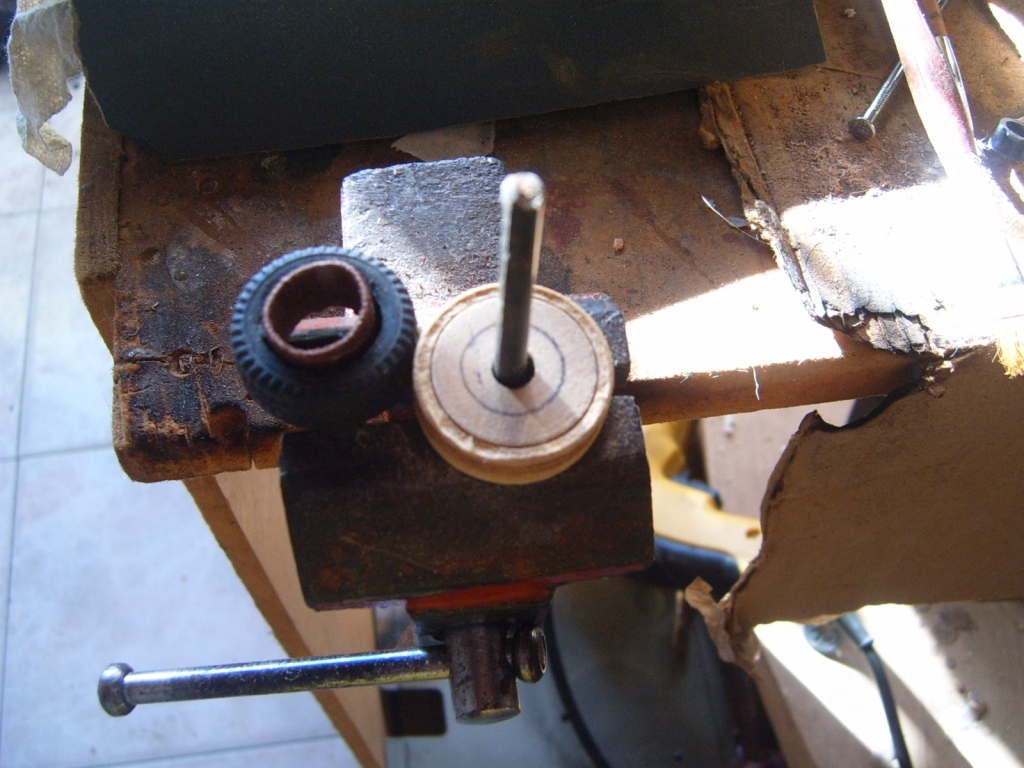

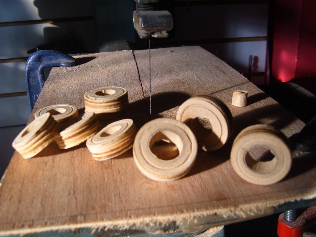

con el taladro de banco o motortur, pulimos el interior de la rueda, para dejar liso
quedando asi, esto es con la finalidad de trazar dos circunferencias por dentro de la rueda, para delimitar las orillas y hacer el vaciado interior, para que se parezca por dentro a la rueda, osea la parte donde iria el rin y neumatico o tripa en los carros..

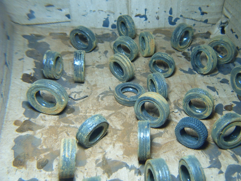

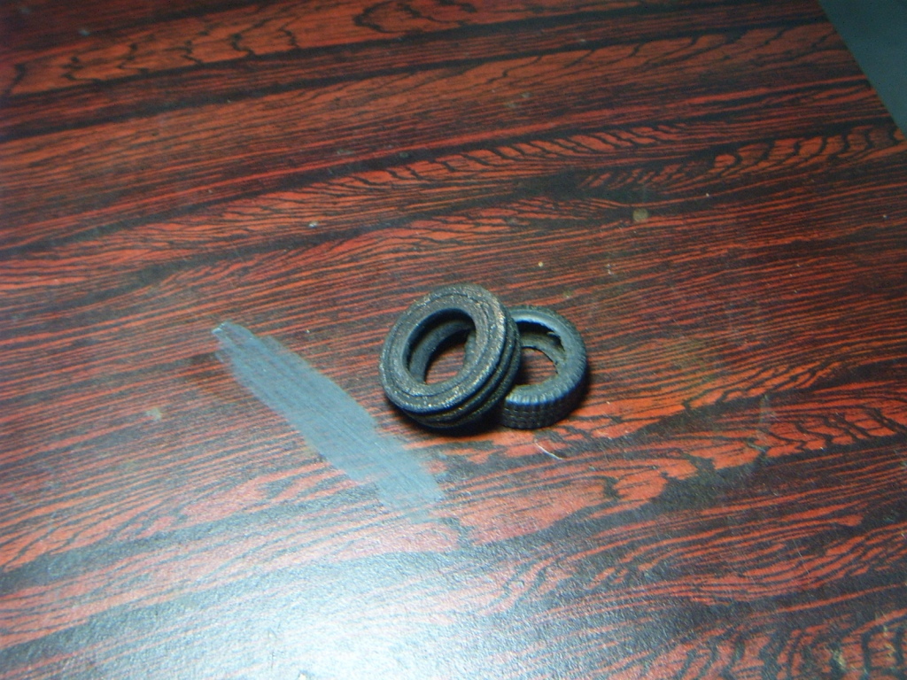

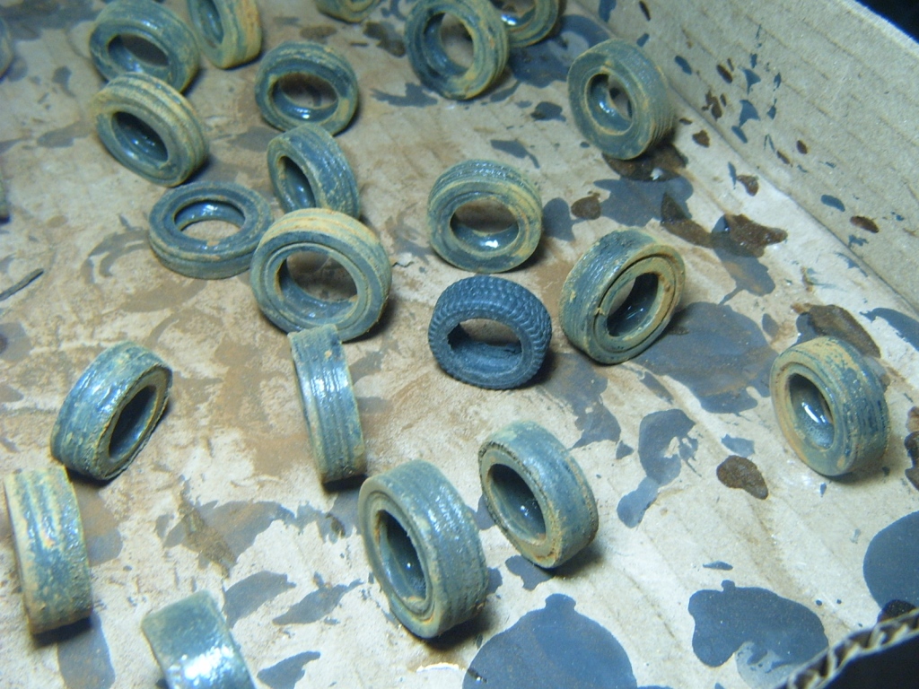

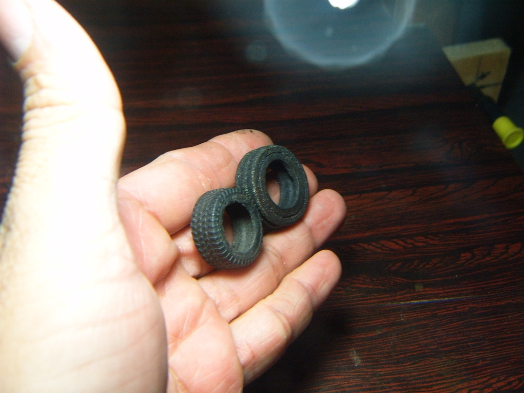

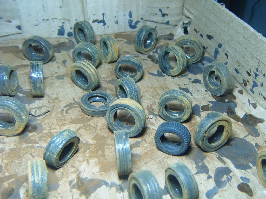

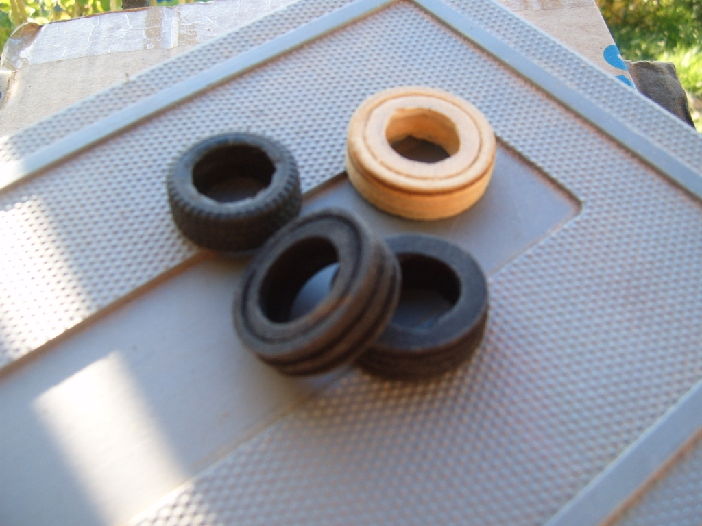

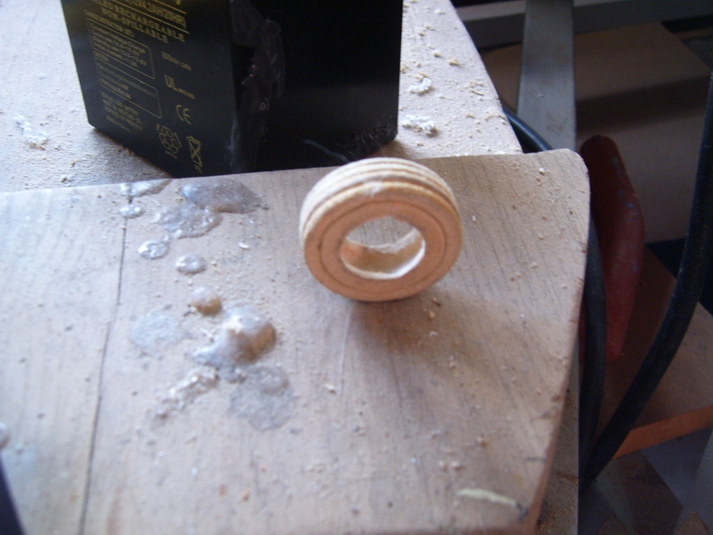

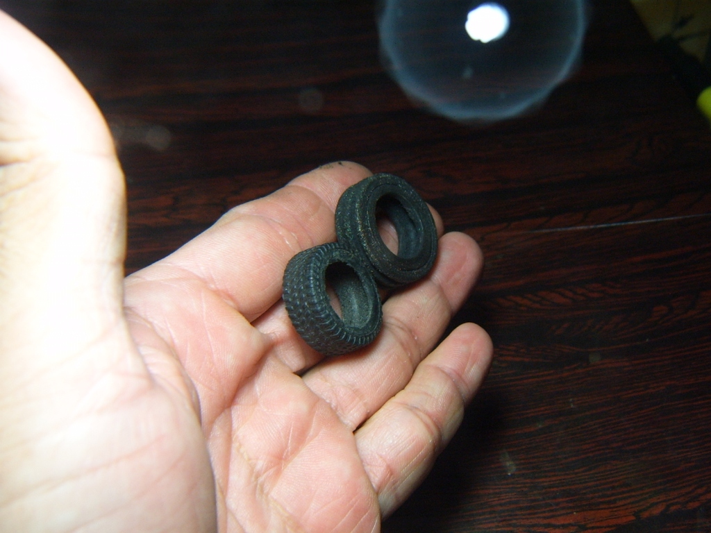

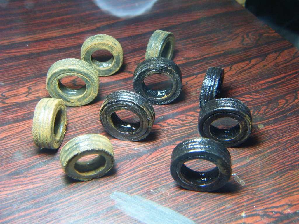

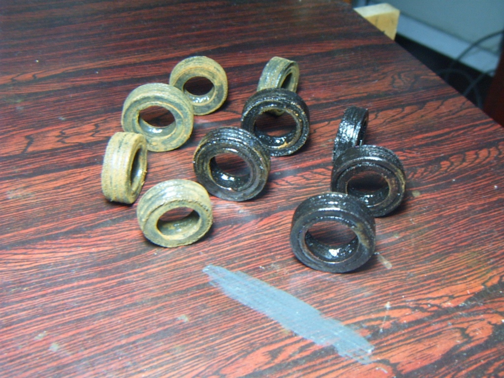

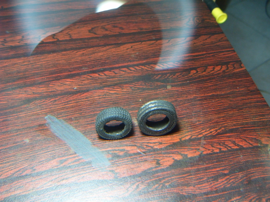

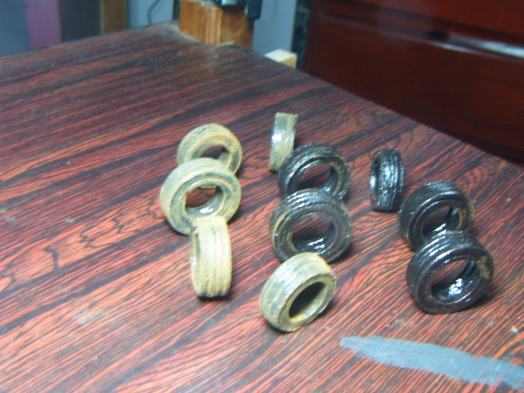

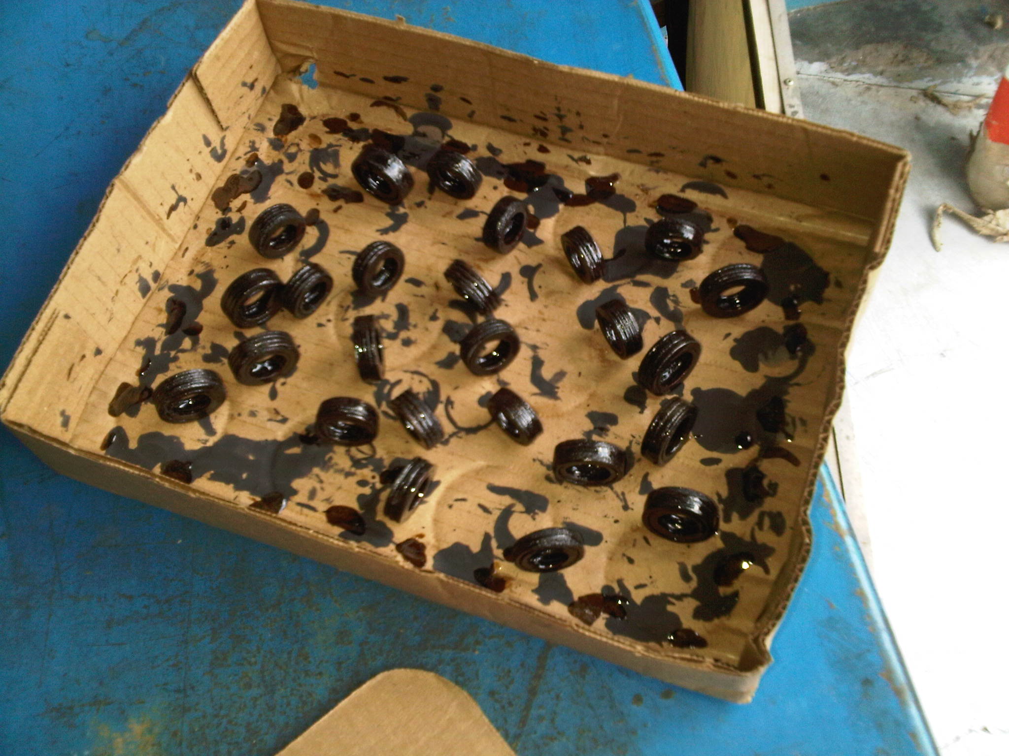

luego de hacer el vaciado, utilizen motortur, cons sus brocas especiales, ya despues le damos lija suave, lo sumergi un rato en tapaporos, para que se penetre bien, saque, deje secar al sol, suavice y le di dos manos d epintura negra mate, le aplique betunes de colores, y lista la ruedita, la que tengo pintada, las hice d eprimero antes de hacer el paso a paso, pueden mejor, me falta aplicar poliuretanos y mas envejecer..
espero les guste la ruedas.. :wink: :wink:

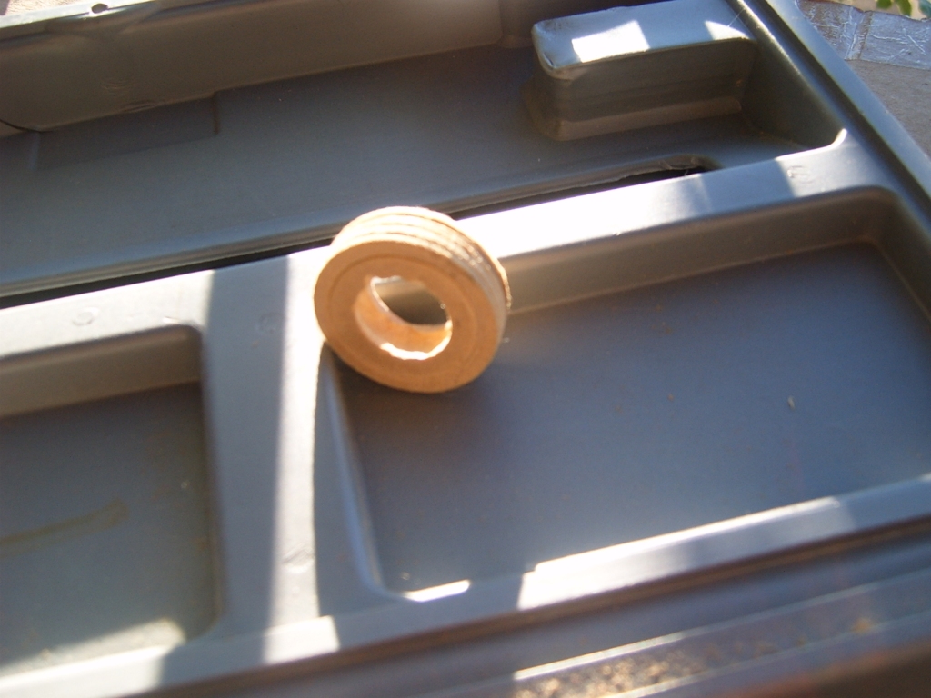

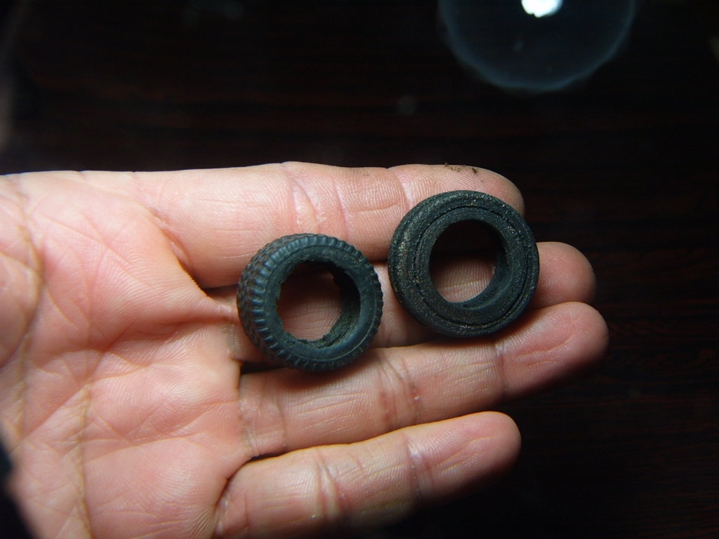

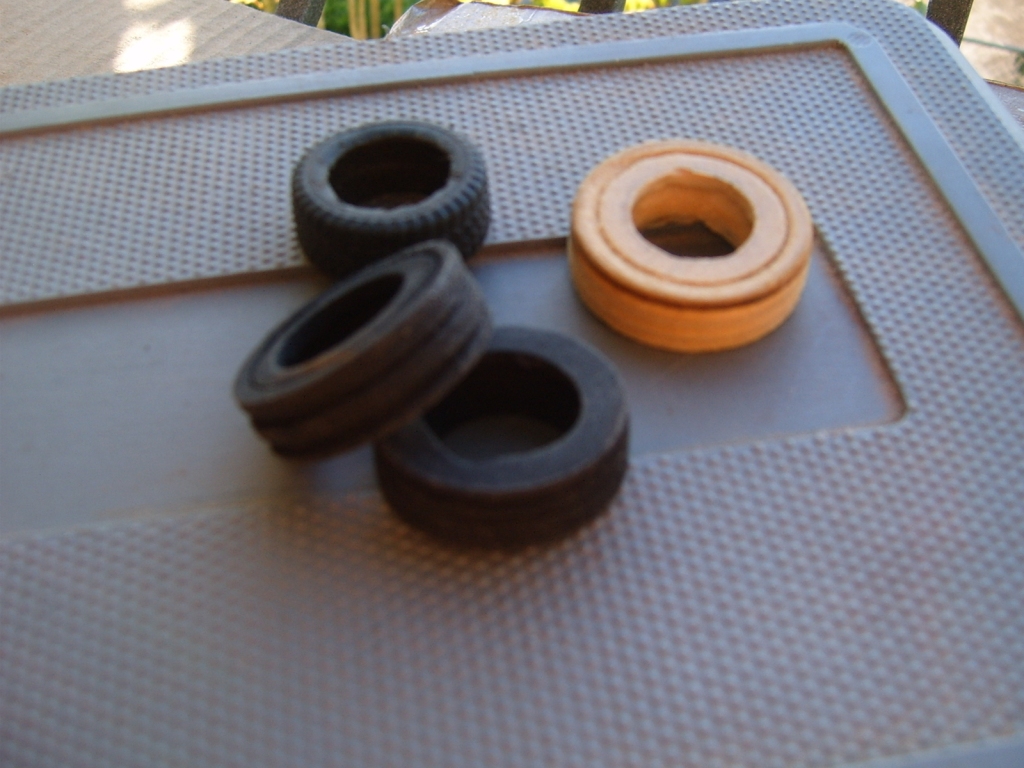

bueno amigos final del paso a paso de como hacer un caucho de defensa para barco en MDF, le saque estas ultimas fotos con la lupa y deje el caucho original, estas que tengo aqui, las hice de primero antes del paso a paso, creo que se pueden mejorar,(me falta aplicar poliuretano y mas desgaste y envejecido, osea la parte de la pintura) pero espero me den su opinion si vale la pena hacerlas asi o no, ya que aqui en Venezuela pues no las venden......
me despido hasta el proximo año, que la pasen muy bien hoy...

La verdad es que "dan el pego".
Para mi perfectas y muy bien explicado.
FELIZ AÑO 2013
Bueno Marcos y Carlosys, eso me sirve, ya me pongo a hacer las otras y mejorarlas mas, de todas formas no tengo de mas, ya que no he conseguido originales de ningun tamaño..

Buena técnica para los neumáticos, has hecho un buen trabajo.

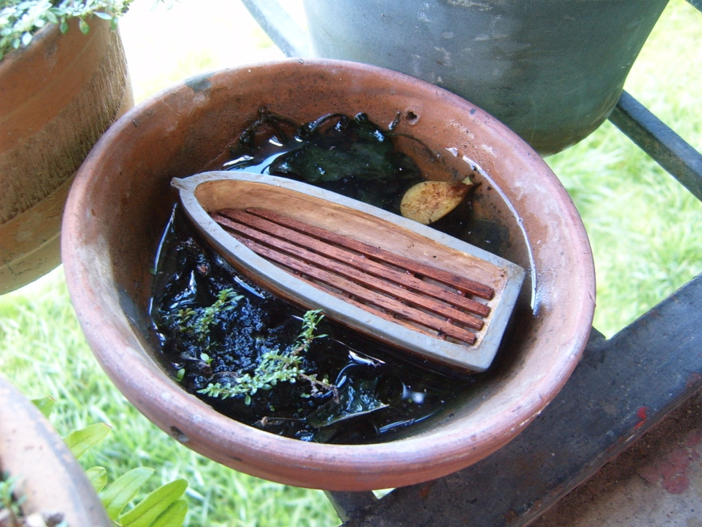

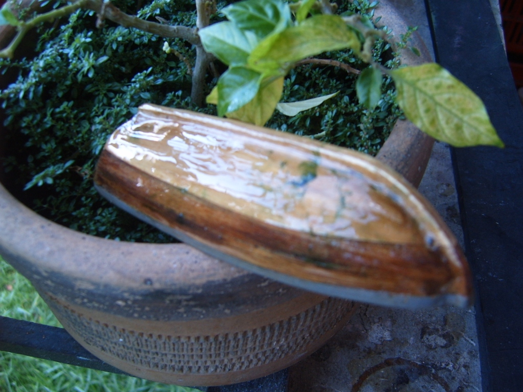

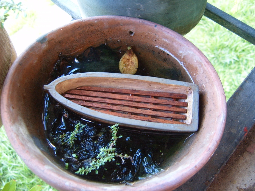

aqui dejo unas fotos de como estoy envejeciendo al natural la chalupa, la introdu a una maseta con agua, la cual esta lamosa, la lama se va quedando pegada al botecito, luego que tenga bastante la sacare y dejara al sol unos dias... y coloque la campana....
:wink: :wink:
perdona la mala calidad de las fotos, no he cambiado la camara aun, no me decido cual comprar que me salga buena para fotos y videos nitidos..

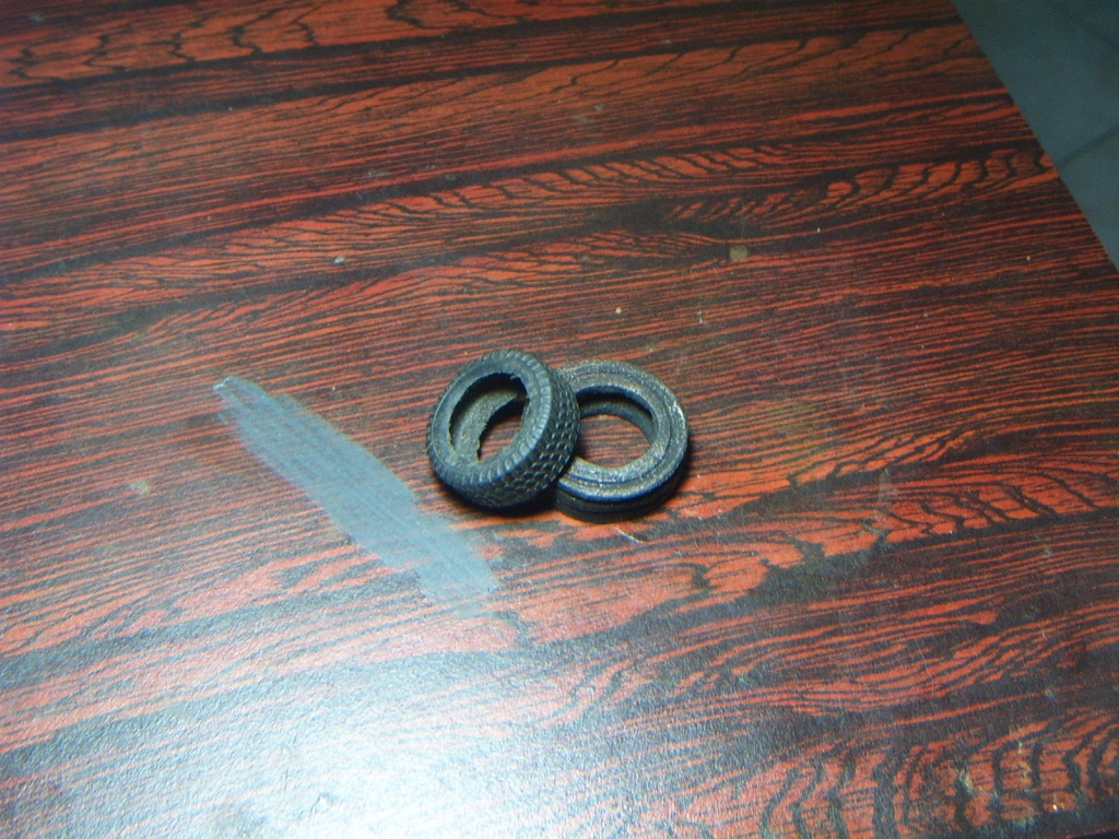

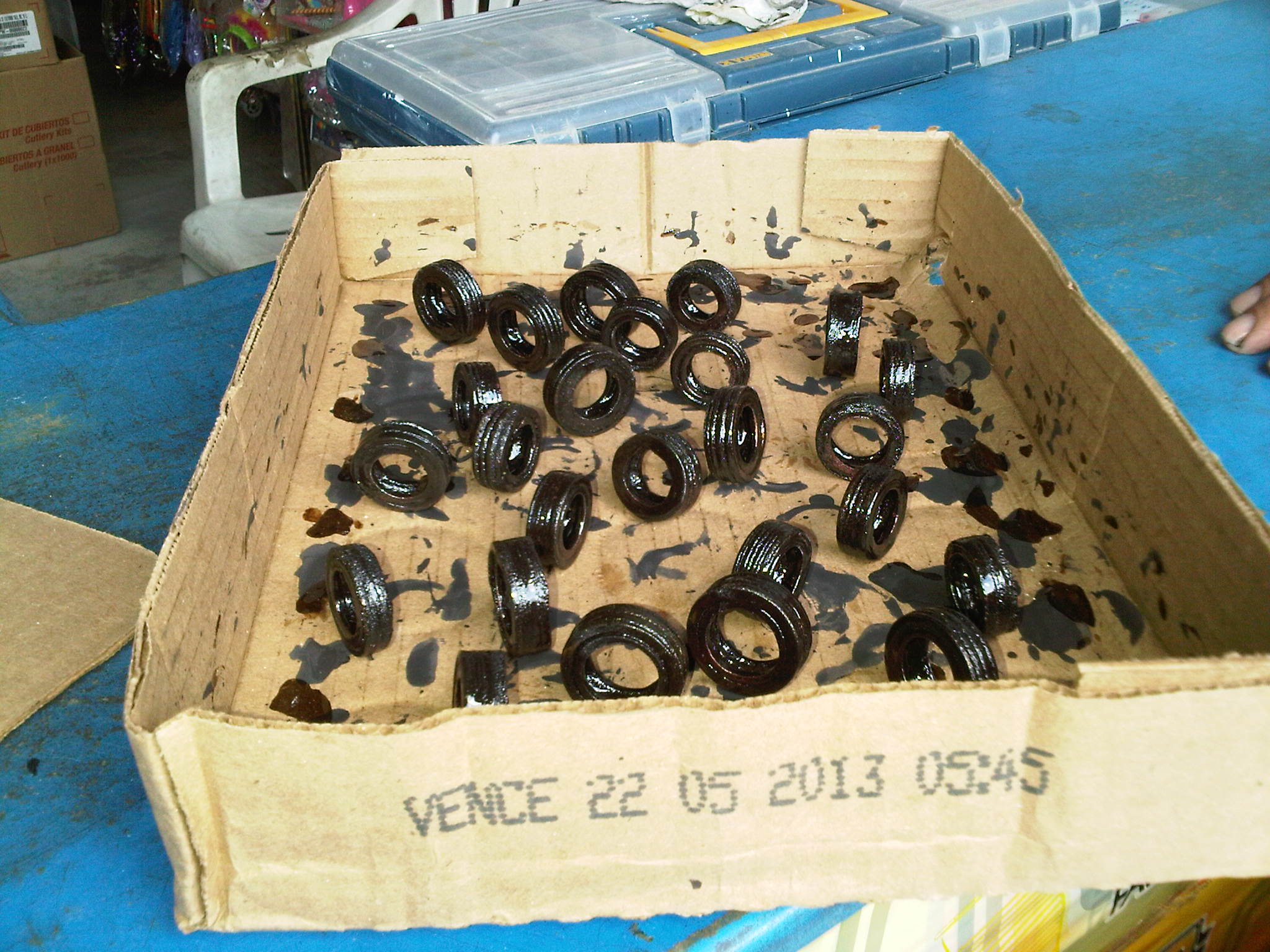

bueno amigos, con estas fotos doy por terminado mi paso a paso de como hacer neumaticos o cauchos de autos usados para defensas de los barcos, luego de pasar la lija suave despues de aplicado el sellador o tapaporos, (la mejor tecnica es sumergilo en un recipiente unos instantes, luego se sacan y se sacuden quitando el exceso de tapaporos, se dejan secar al sol, luego lija suave, luego los sumerjo en pintura negra mate, sacudo el exceso, dejo secar, dos manos de pintura, luego betunes de colores, y por ultimo sumerjo nuevamente en poliuretano, los saco y sacudo el exceso, luego que estan algo seco (pegajosos) aun, los meto en un recipiente donde tengo oxido, lo agito fuertemente (por supuesto tapado), lo saco y dejo tal cual y como salen, esto para darle la apariencia de sucio.
y listos mis neumaticos, no son la gran cosa, pero nos saca de apuros...
