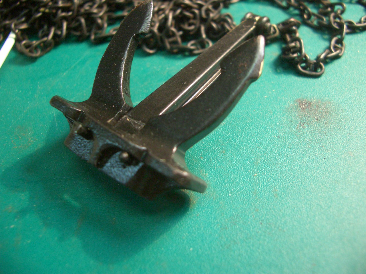

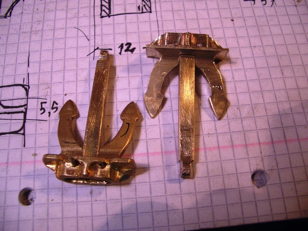

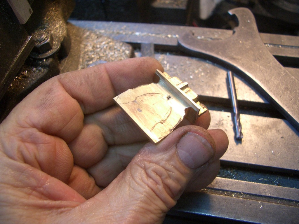

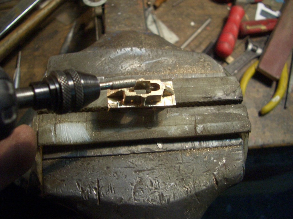

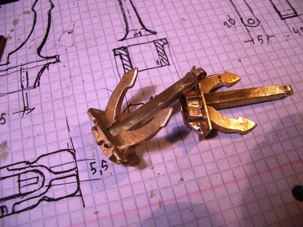

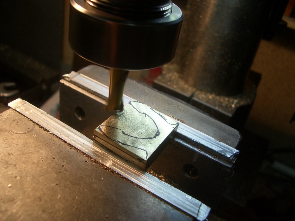

Fabricación de anclas tipo Hall
Hola de nuevo,

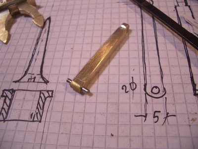

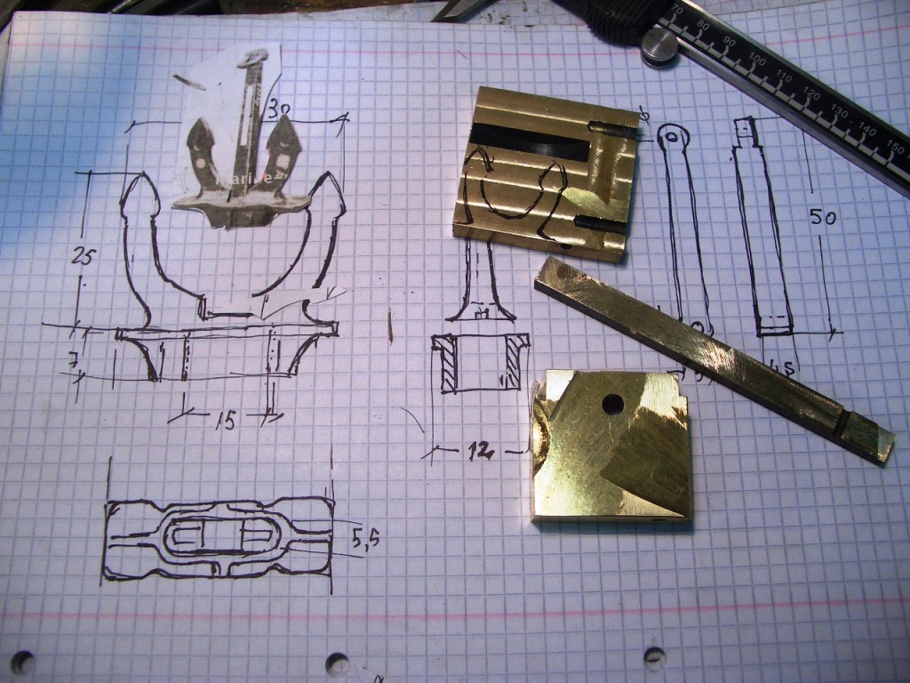

Aunque ni en el plano ni en fotos he podido ver el tipo de ancla que este barco llevaba, después de preguntar en el foro, y dado el aluvión de respuestas :cry: (Gracias Pira), y consulta en san Guguel, he hecho un croquis más o menos fidedigno de lo que me ha parecido.
El material que usaré será bronce, de trozos y retales que sobraron de anteriores trabajos en vapor.

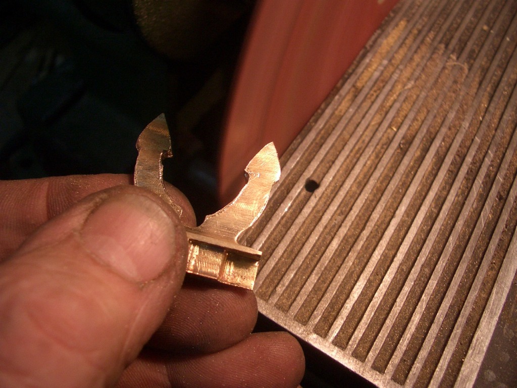

Como estas anclas son articuladas, es decir que la caña puede bascular sobre la cruz, para facilidad de mecanizado he decidido hacerla éstá en dos partes: El cuerpo central o inferior y los brazos con la uñas, que una vez mecanizadas en bruto las soldaré, formando un solo cuerpo.

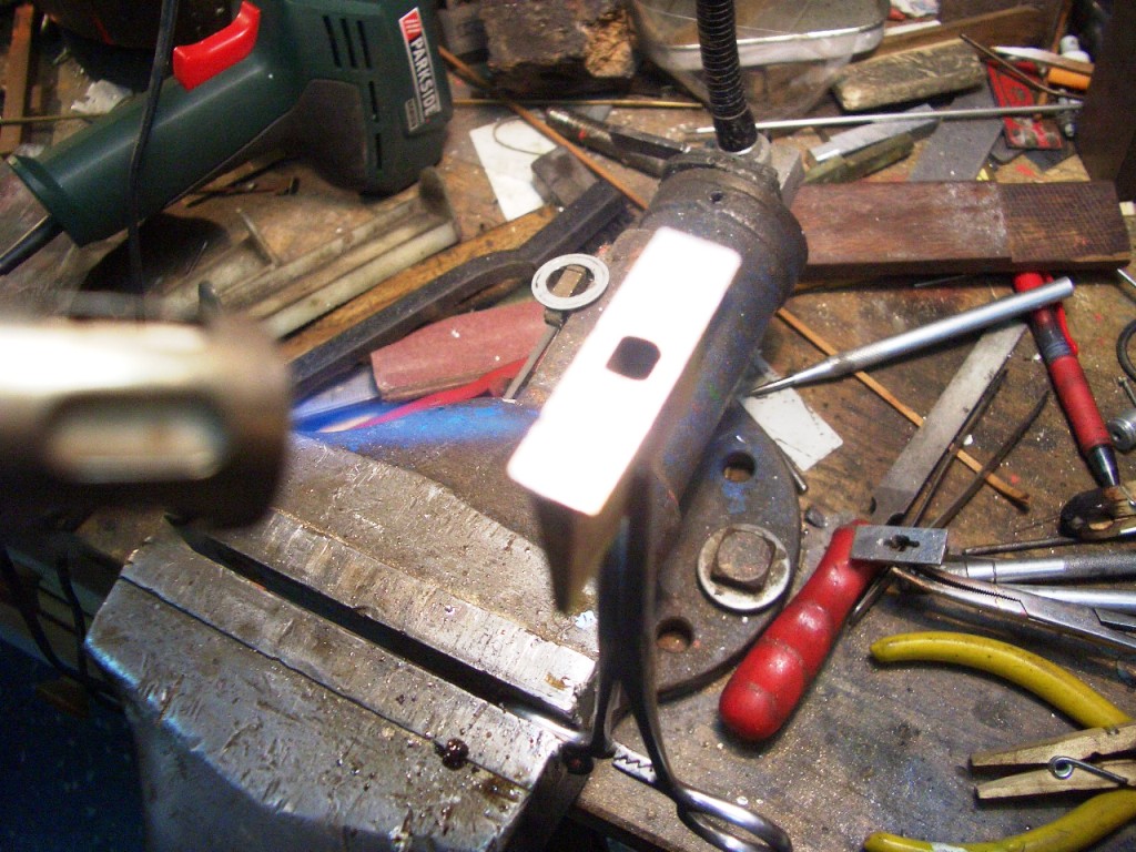

Paso unas fotos de todo el proceso, haciendo notar que en la fase de soldadura se me olvidó sacar las fotos correspondientes, por eso comento aquí que he empleado estaño/plata al 6% y que, dada la gran superficie de contacto de las piezas a unir, aseguran su robustez. Decir que una vez estañadas las piezas antes de ensamblar, mediante unas pinzas he sujetado en su posición el cuerpo y los brazos y aplicado un pequeño soldador de butano, quedando perfecta la soldadura, que una vez fresada no se aprecia la zona de unión…
Croquis y material de base (bronce)

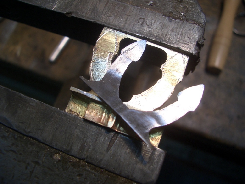

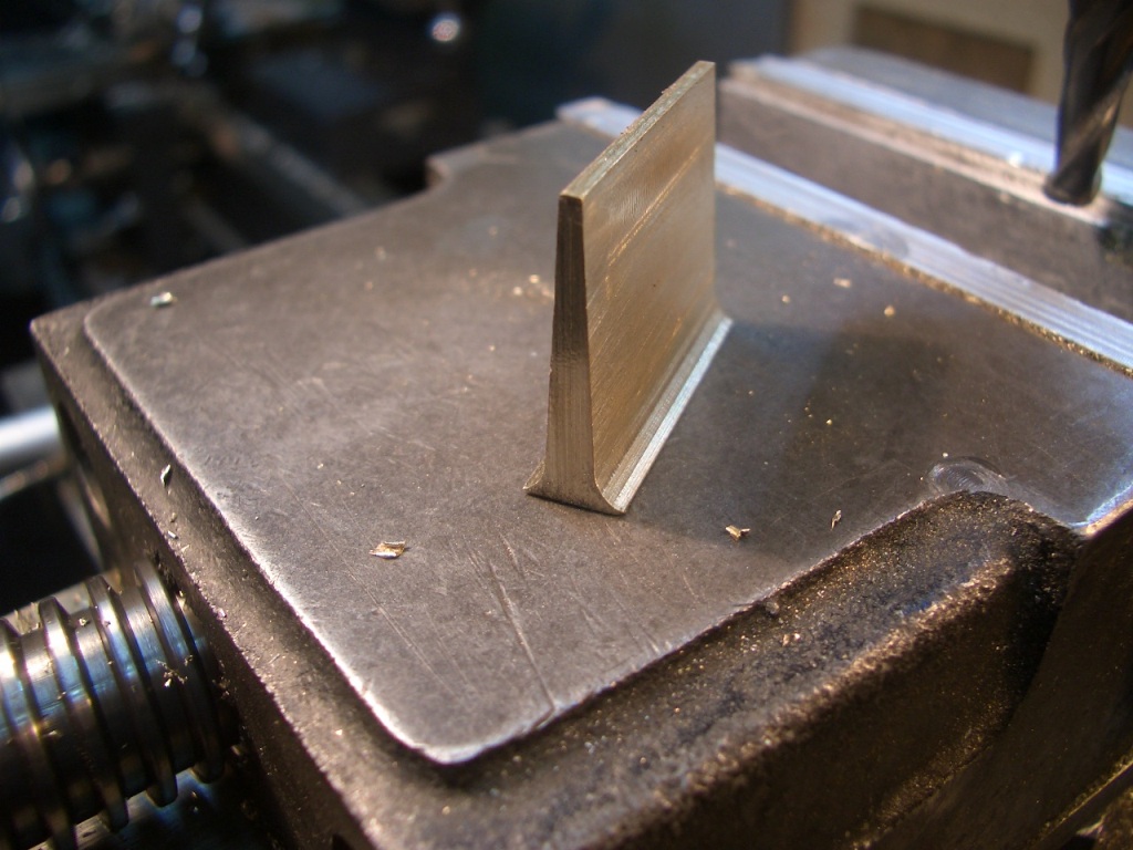

Después de recortar una plantilla de chapa con la forma de los brazos, marco la placa

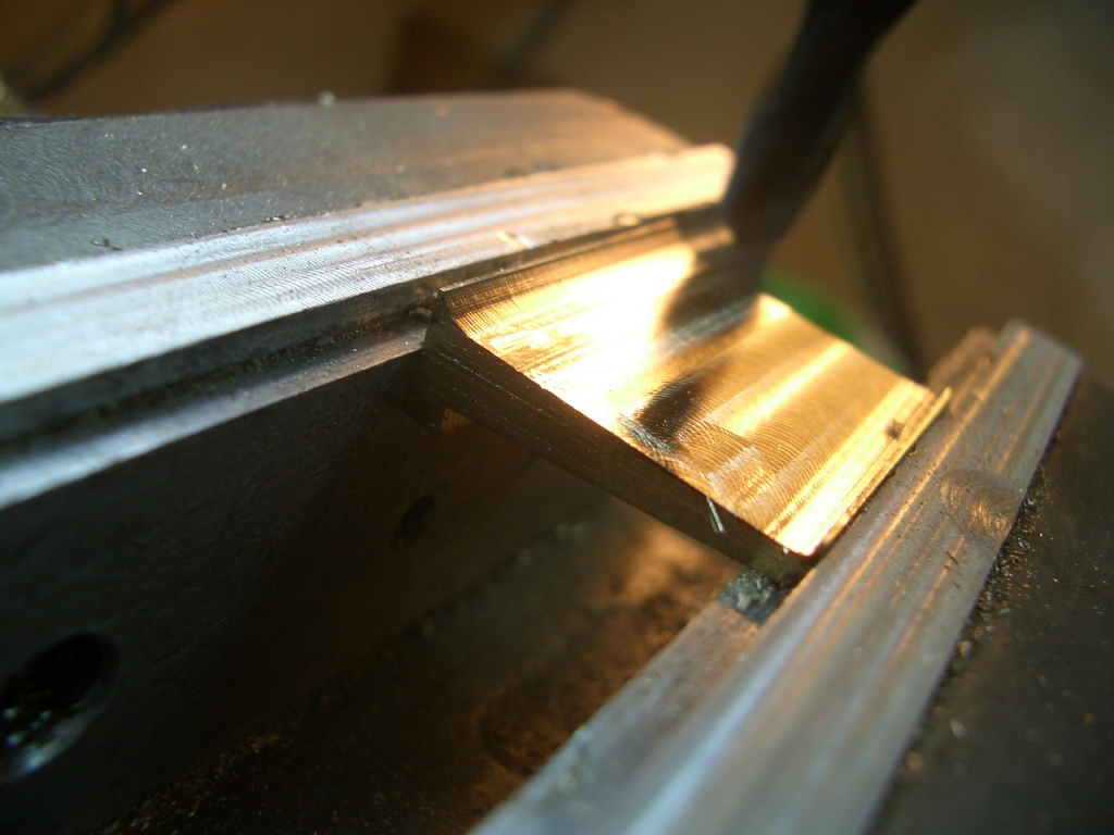

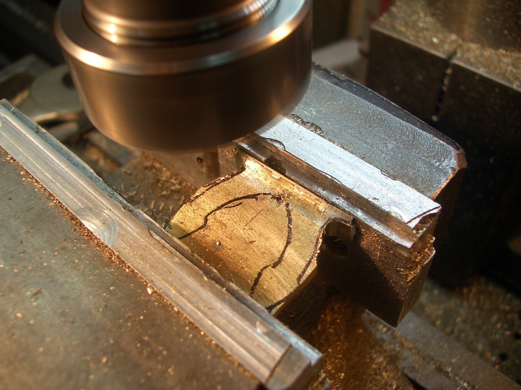

Fresado de la caras con fresa frotal plana, con la pieza inclinada en la mordaza para dar forma de cuña en las puntas

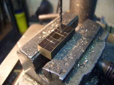

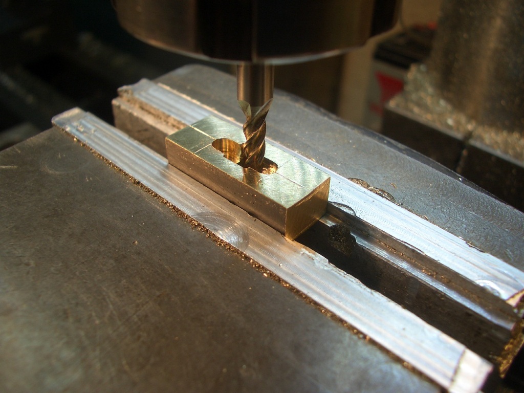

Mecanizado del cuerpo inferior o cruz.Taladrado previo para hecer un alojamiento cuadrado

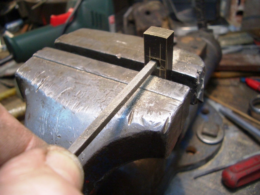

Ajuste con la lima, para alojamiento de la caña

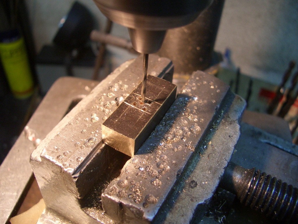

Marcado y taladrado de la parte inferior

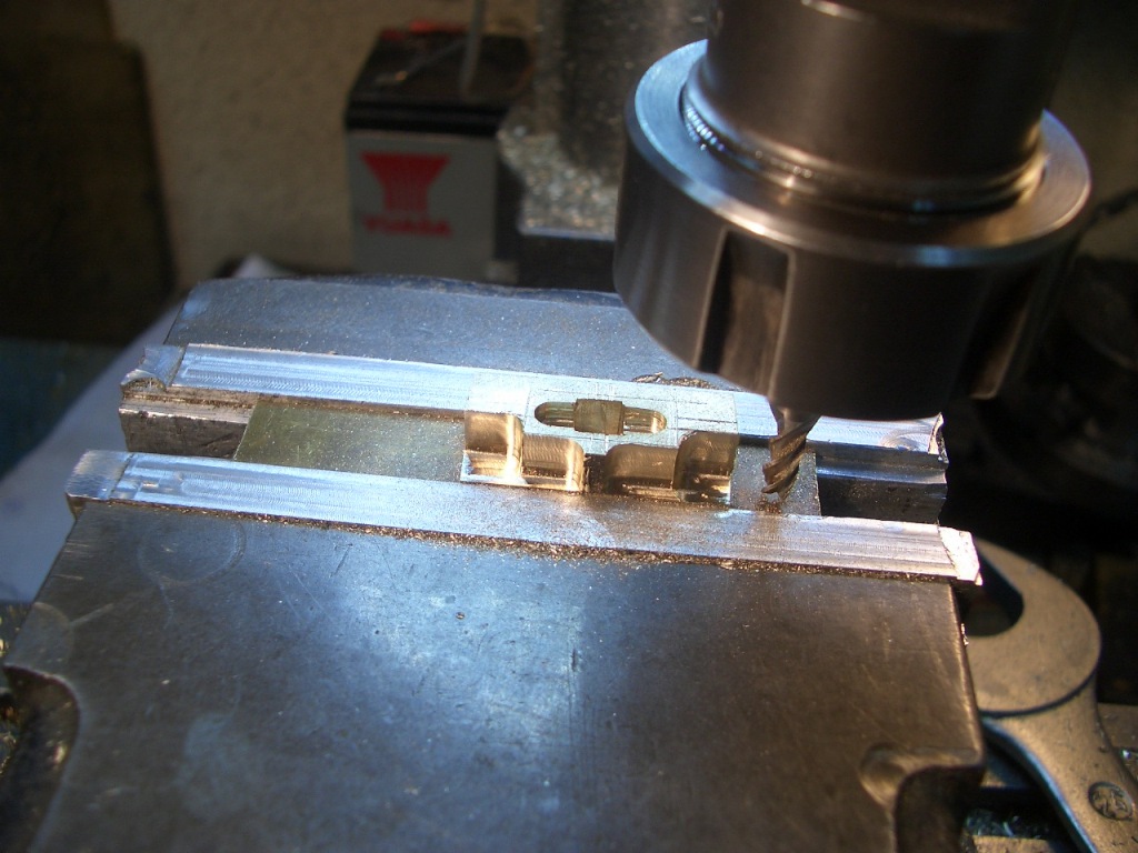

fresado de la ranura para el alojamiento del eje o pivote central de la caña
Labrado con fresolin de los nervios de la cruz

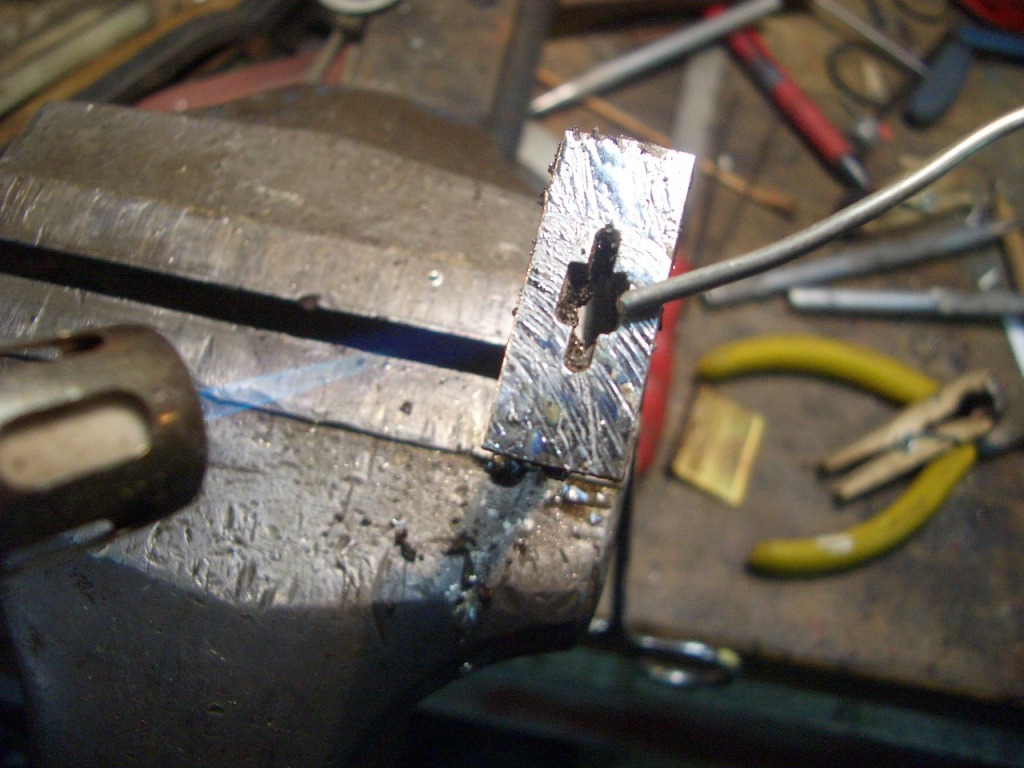

Estañado previo de los brazos
Estañado precio del cuerpo inferior
Una vez soldados cuerpo y brazos vuelvo a marcar con la plantilla  para conformar el perfil.

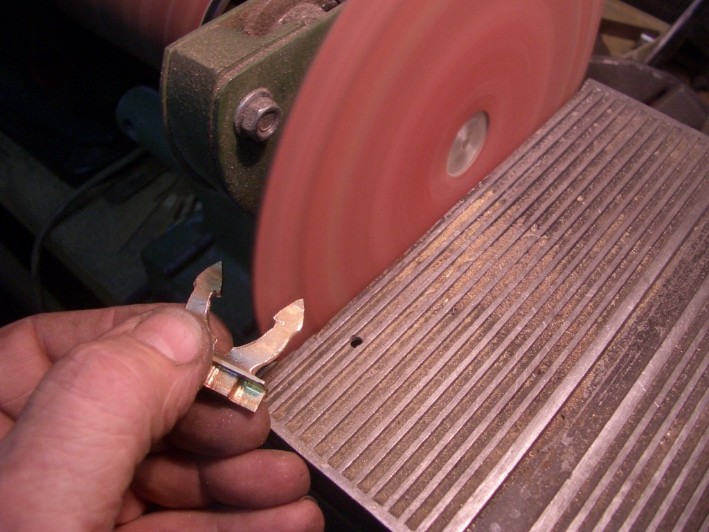

Afinando en la lijadora de disco

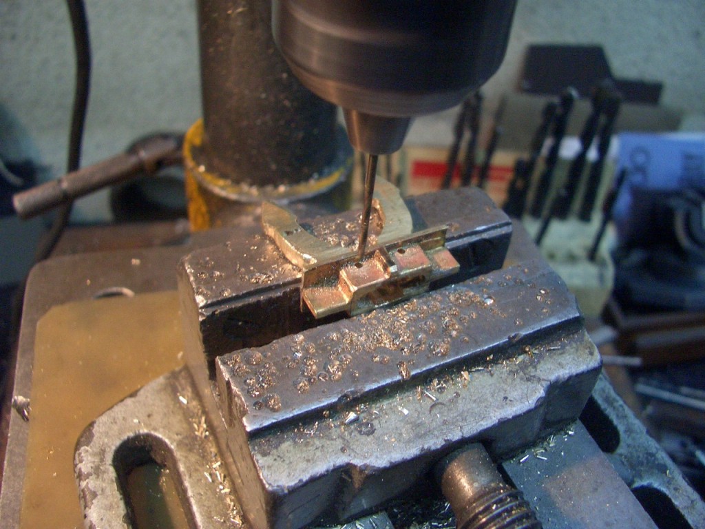

Taladrado de los orificios  para los pivotes retenedores del eje de la caña
retoques con el Dremel
La caña con su eje
La caña con su eje

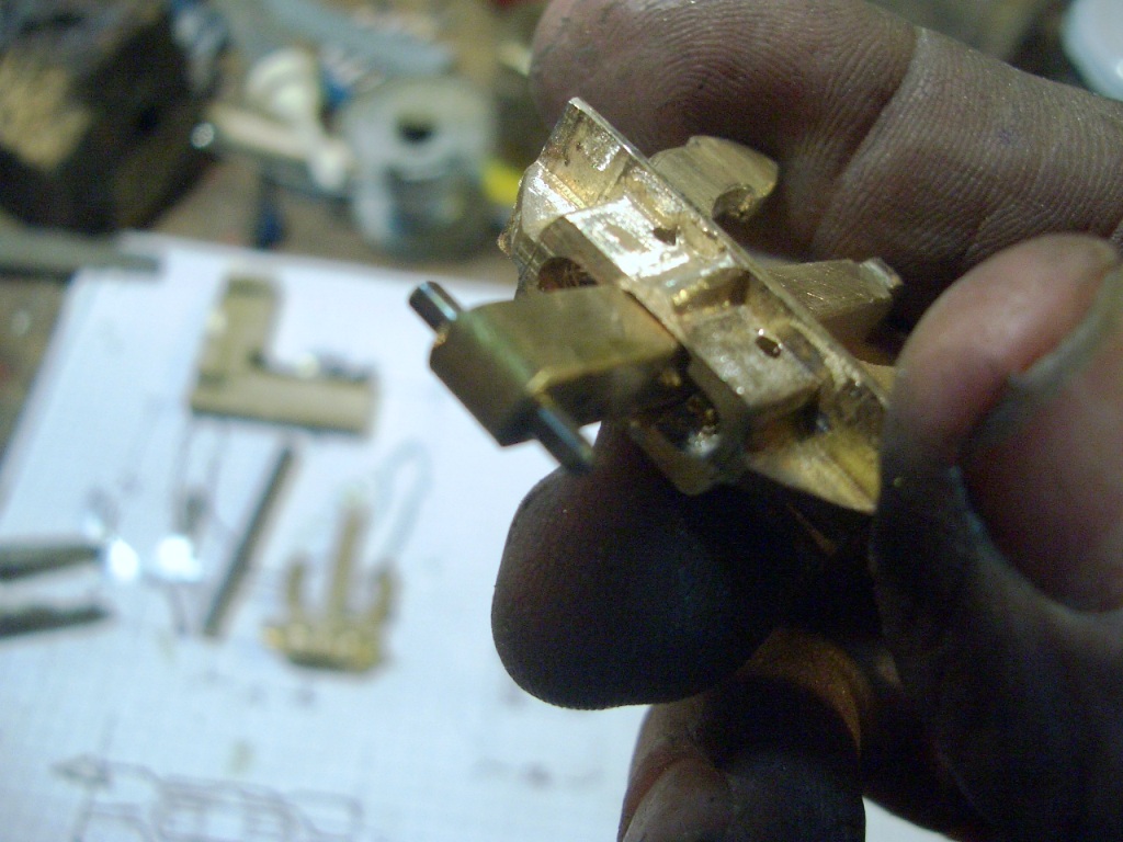

Introducción de la caña en el cuerpo...
Xavier
Mensajes: 607
Ubicación: Badalona
Re: Remolcador de puerto JJ Serris, a vueltas con las helice
Mensaje por Xavier »

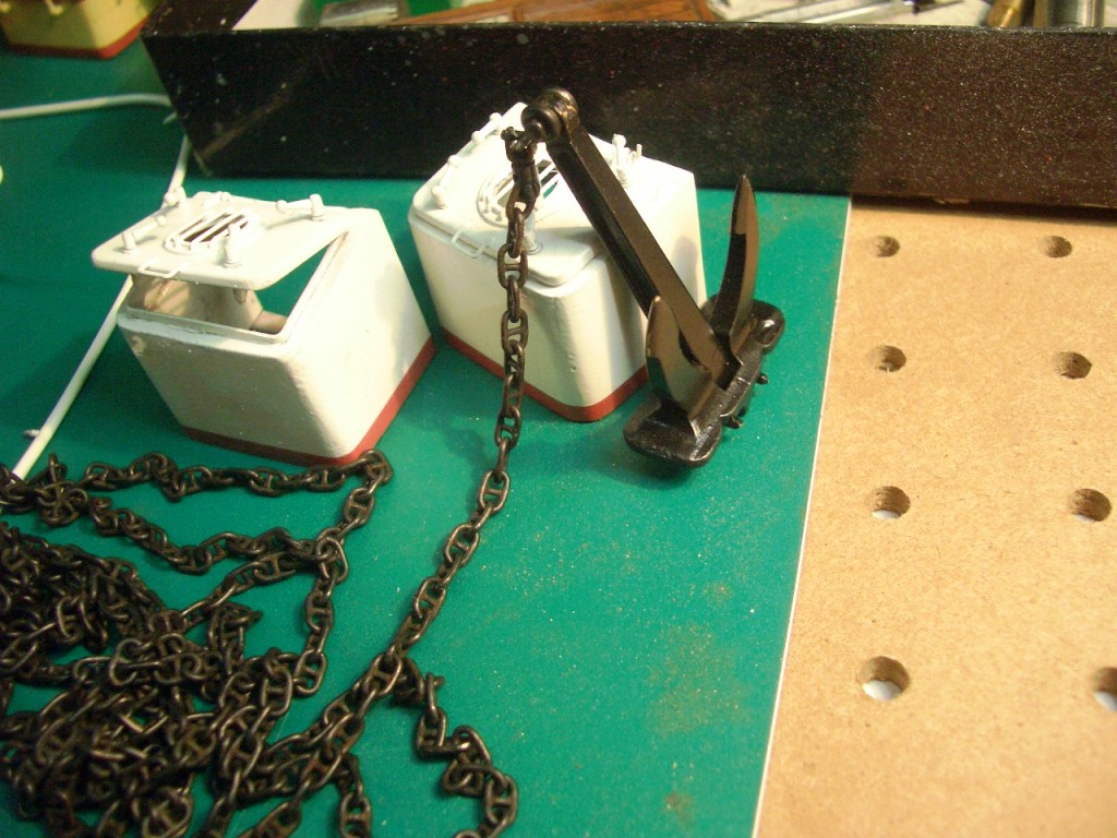

Sigo con las últimas fotos...
Después de todo no han quedado mal las anclas, y falta sólo el cáncamo o arganeo y unos retoques finales...
Espero que os gusten,

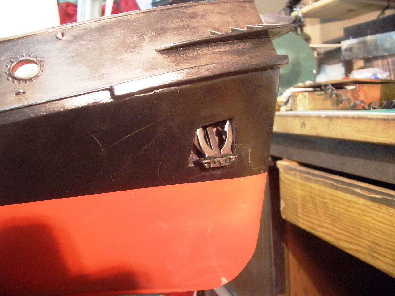

Hola de nuevo,

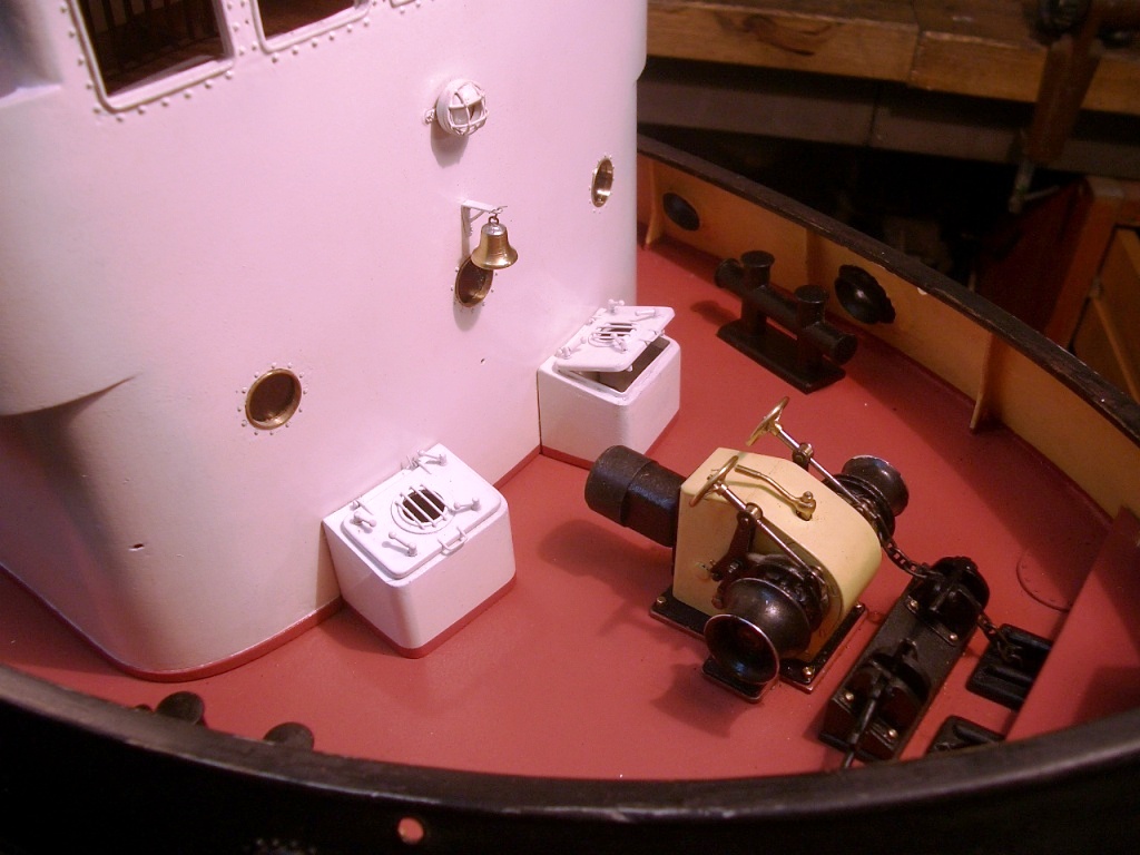

Estoy en la fase de terminacion de detalles, pintado, etc.. Falta el cabrestante, palos, luces etrc ¡ Uff... Esto bo se acaba nunca..!!!
Tengo unas ganas locas de terminarlo... y seguir con el vapor, que por lo que veo no está muy "VIVO."...
Paso unas fotos de varios aspectos del modelo,
Salut
Xavier

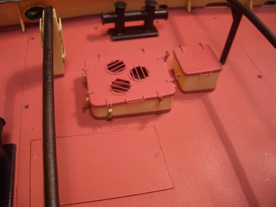

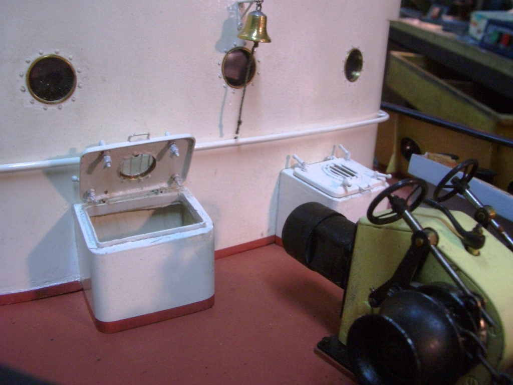

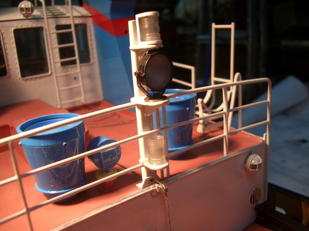

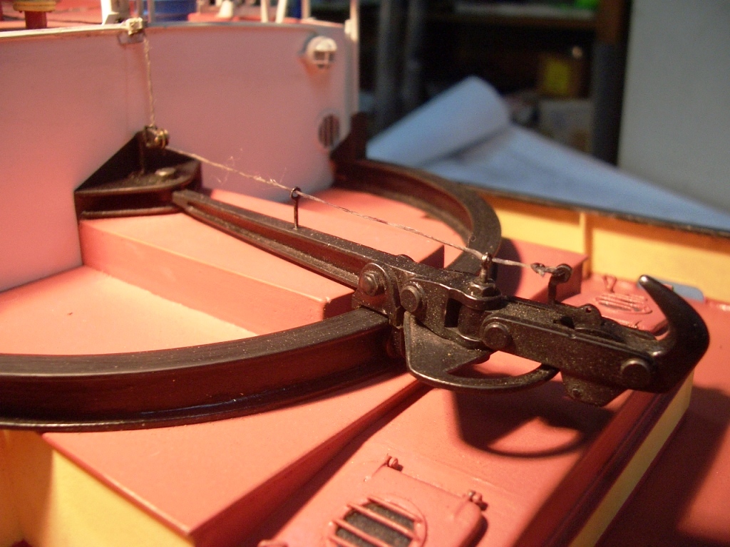

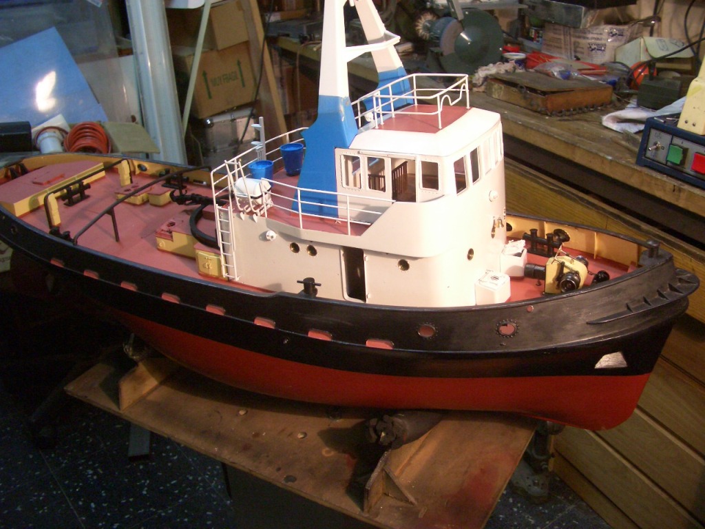

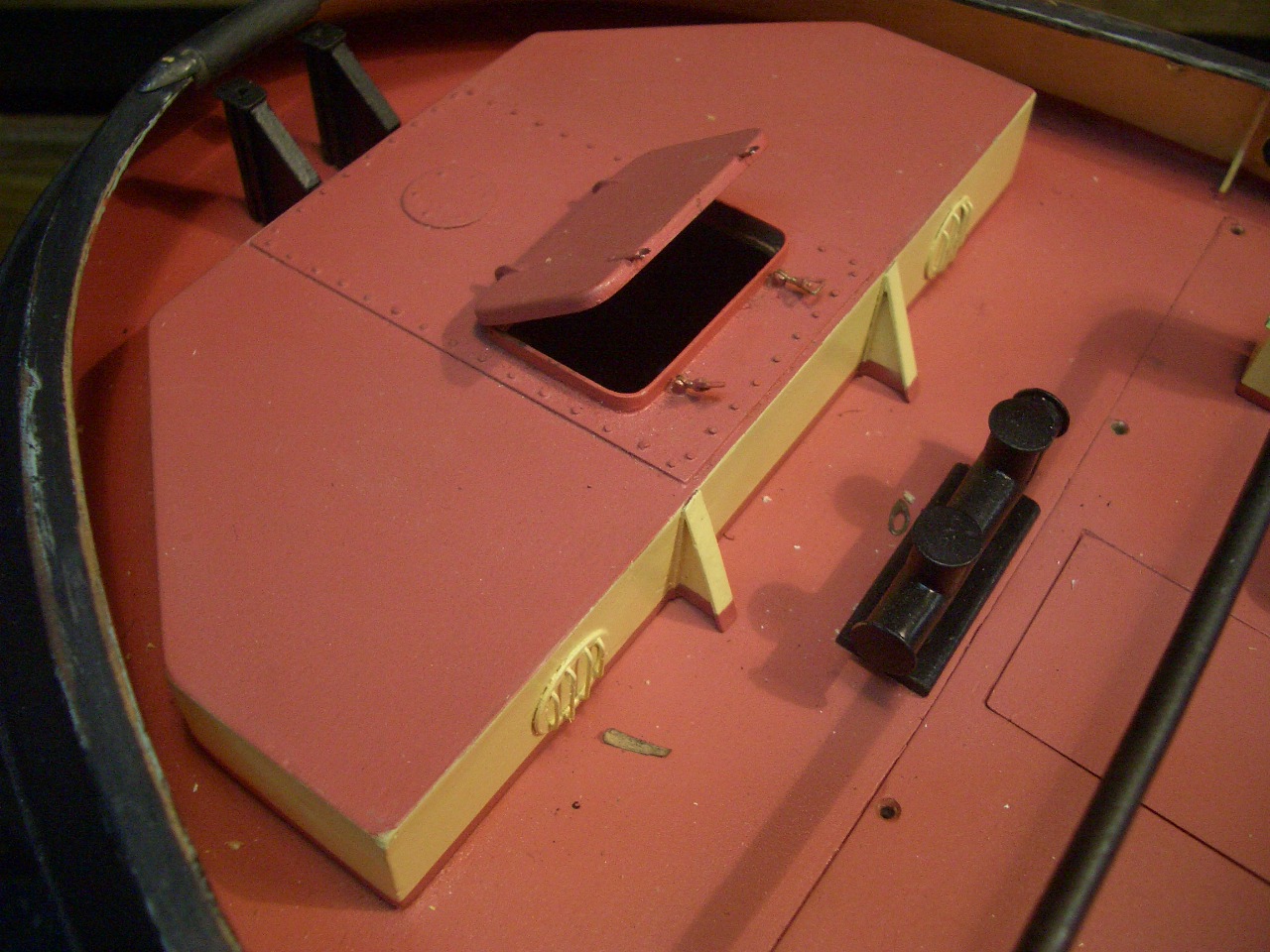

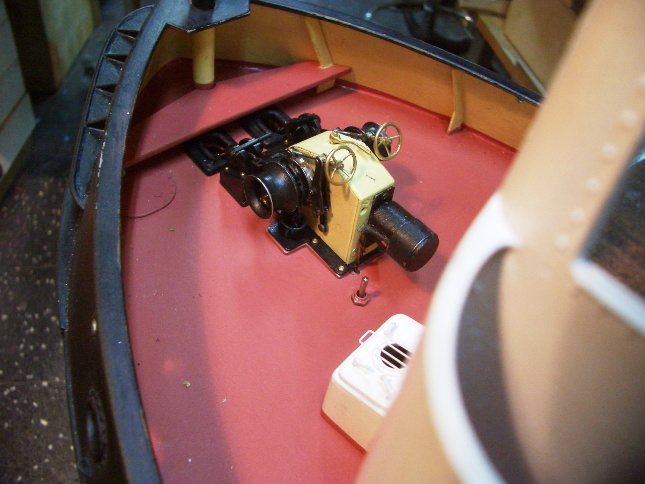

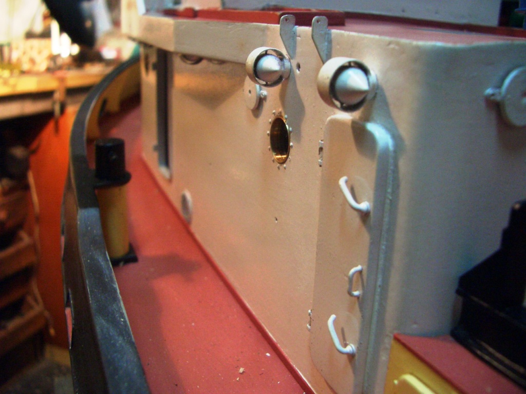

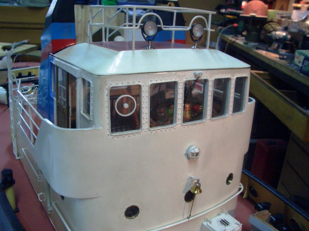

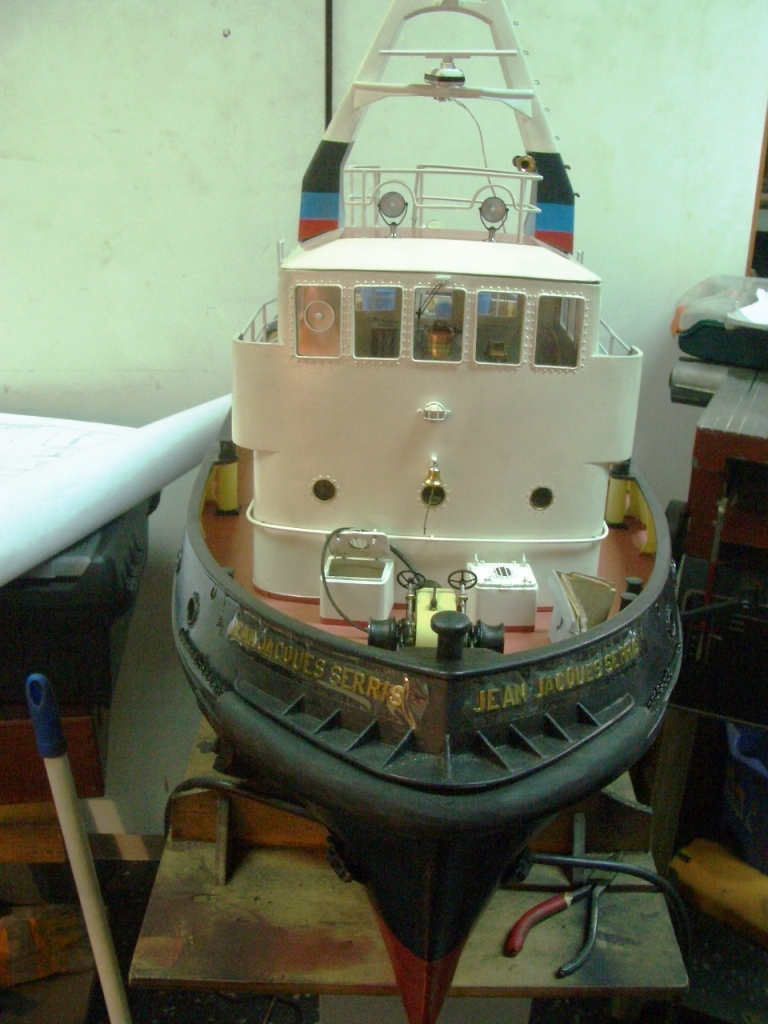

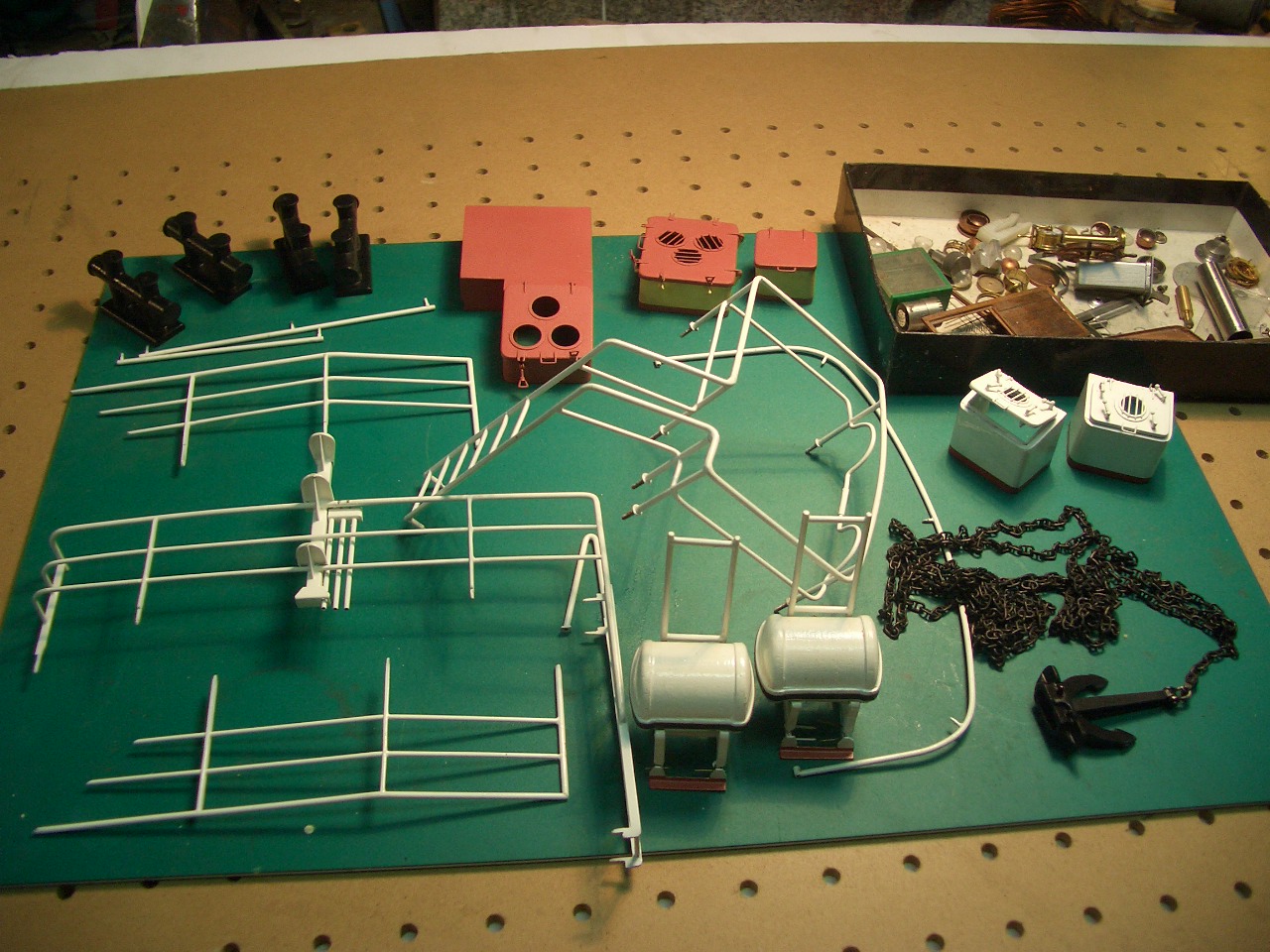

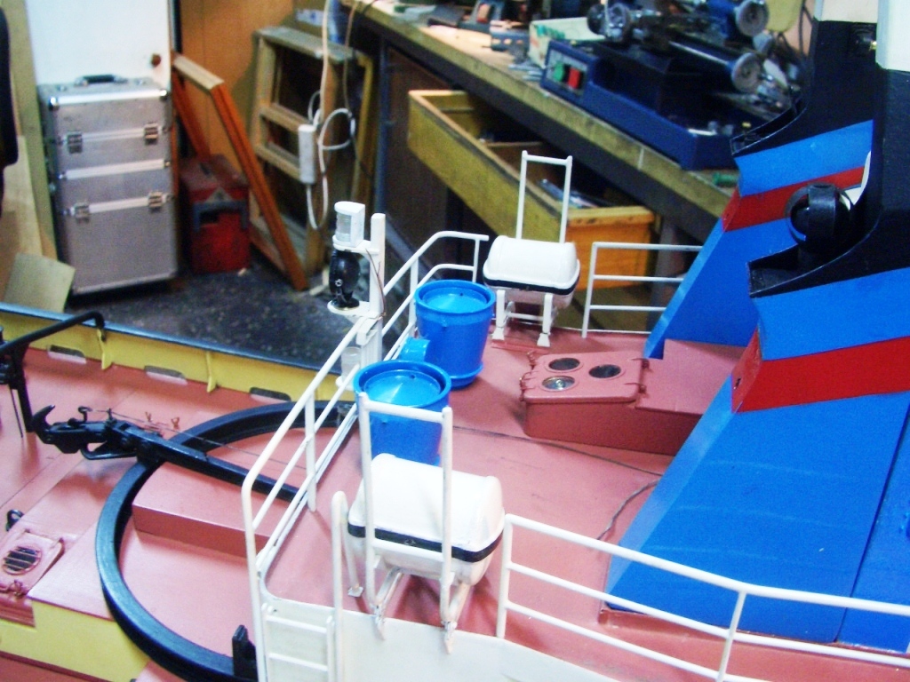

Bueno; después de unos meses de baja productividad modelística. he llegado a la fase final, es decir, a la construcción de los detalles finales, que parece que no se acaba nunca.... Esto de querer trabajar a escala de un barco real ,con fotos abundantes es un peligro, pues aparecen detalles y elementos, que, al querer reproducirlos, complican y eternizan el asunto de una manera increíble...
De hecho el remolcador ya podría navegar, pues la parte motriz y transmisión hace tiempo que está lista, así como el equipo RC... Un día de estos lo voy a probar, aún no sé donde, pues por estos pagos no abundan los planos de agua donde hacer pruebas con cierta tranquilidad.
Paso unas fotos del estado casi acabado, a falta colocar y terminar las luces navegación y remolque (por cierto ni en los planos ni en fotos aparecen las de posición Br y ER

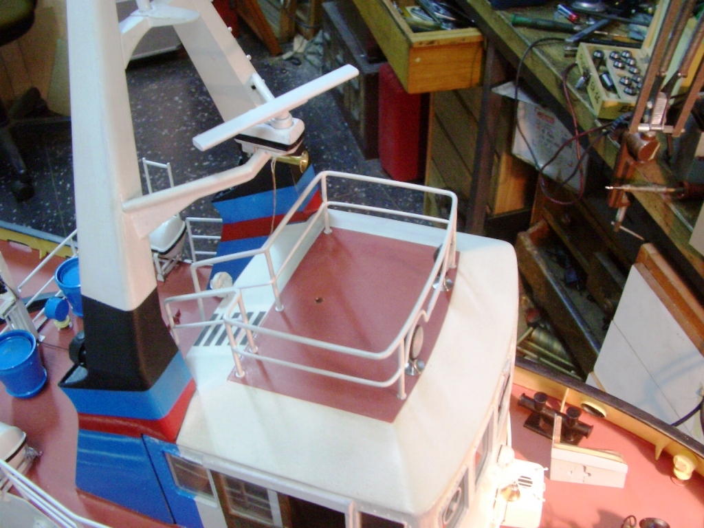

El radar es funcional, a partir de un micro servo de 3gr. al que le retiré el potenciómetro, recortado a la medida. funcionando a 2 V, gira aprox. a 30 rpm que no sé si serán demasiadas...

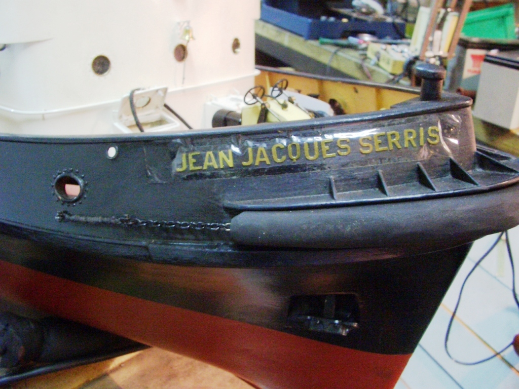

También me faltan pegar las letras del nombre a proa y popa. Éstas son de latón de 8 mm. de altura X 0.4 mm. de espesor, que han de ir pintadas en blanco y pegadas al casco.
¿ Alguien me puede indicar algún sistema (acido, baño, etc.) para dejar la superficie del latón algo rugosa? Bien es sabido que el latón, aluminio etc., presentan problemas de adherencia para las pinturas en general. o bien algún tipo de pintura o mordiente para este tipo de trabajos...
Hasta pronto y salut
Xavier

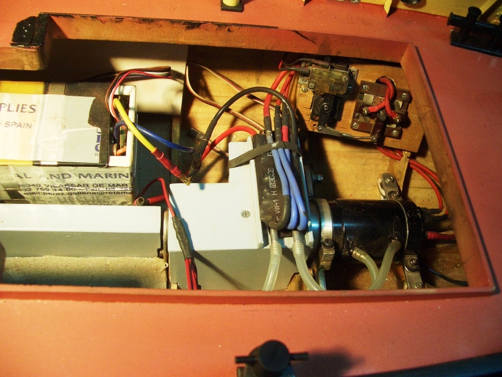

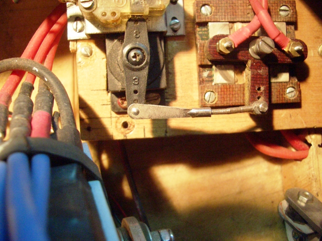

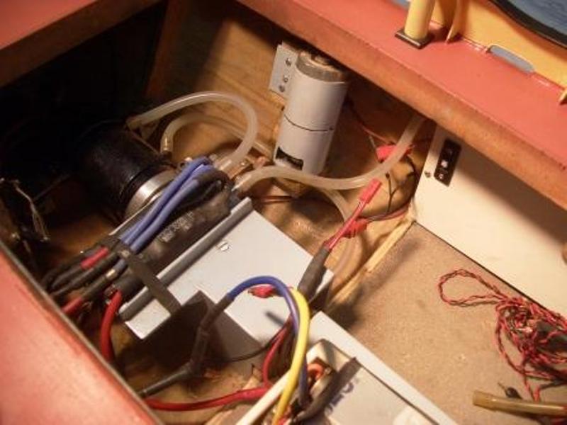

Vista del variador refrigerado por agua e  inversor
Inversor. El servo actua sobre el inversor, y a la vez sobre un micro que arranca la bomba de refrigeracion. En el punto muerto (centro) la bomba está parada
Bomba de refrigeraci-on. He aprovechado el motor de una impresora, y dos engranajes de plástico. El cuerpo es de policarbonato y da un pequeño caudal, suficiente para refrigerar motor y variador

Radar . A partir de un micro servo. A 2 V gira a 30 rpm
Las letras estan sujetas con cel.lo al casco.Hay que pintarlas y pegarlas...

WOW!!!!...... Felicidades por tu trabajo muy bonito pues para pegar las letra comprate unas hoja aderida A a las Z de letras o numeros tambien de diferente tamaños. los vende en una papeleria de arquitectura.
Saludos!!!
