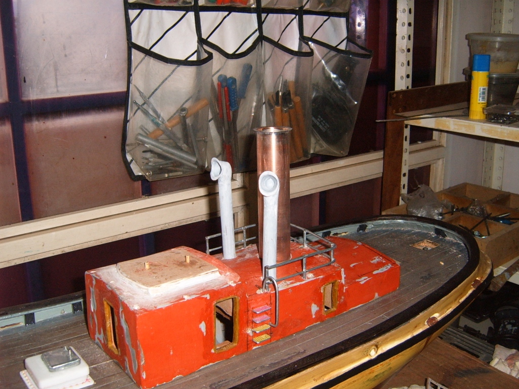

hola alberto, gracias por tus palabras y animo, en efecto es asi, cada mañana que salgo al trabajo lo primero que hago es asomarme al cuarto del aseo, a ver que desperdicios han lanzado que pueda reciclar para mis trabajos, pues aqui los materiales son escasos...

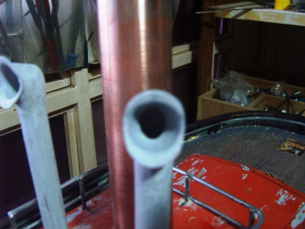

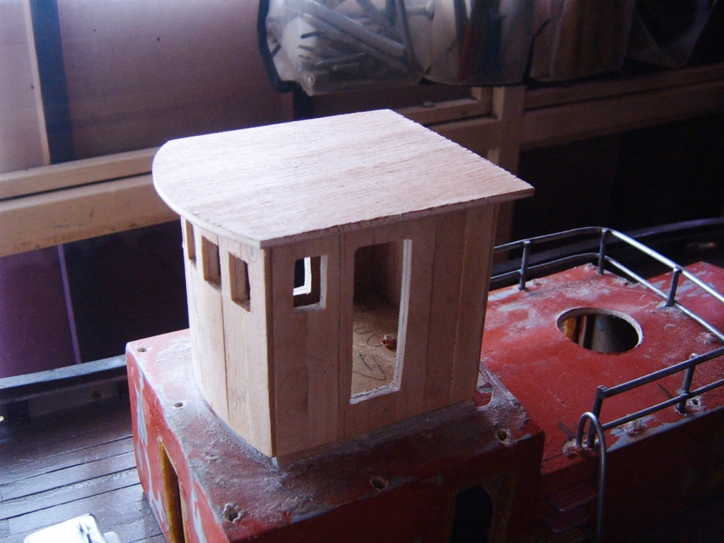

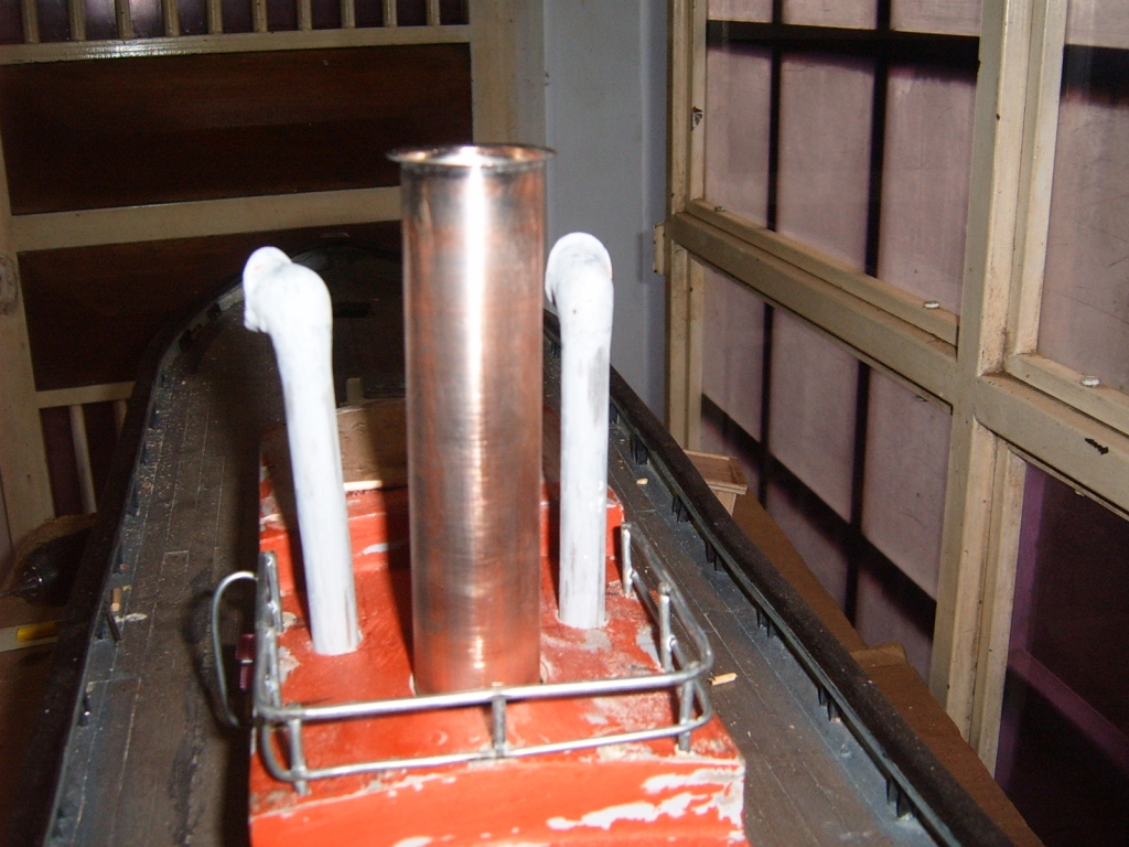

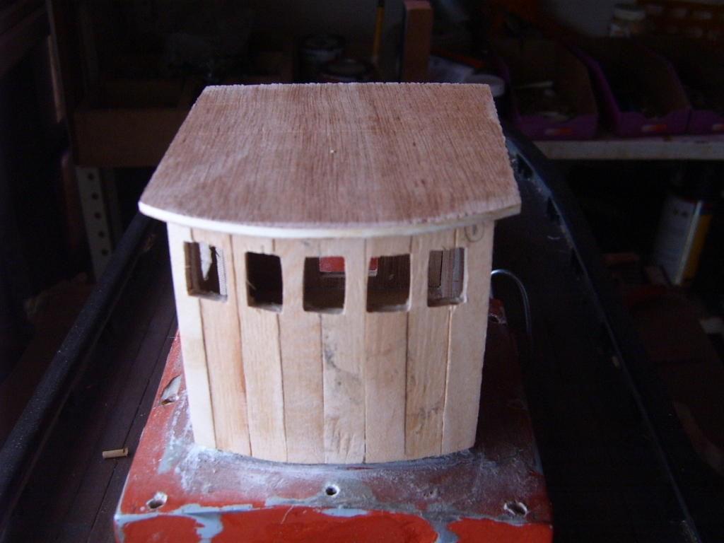

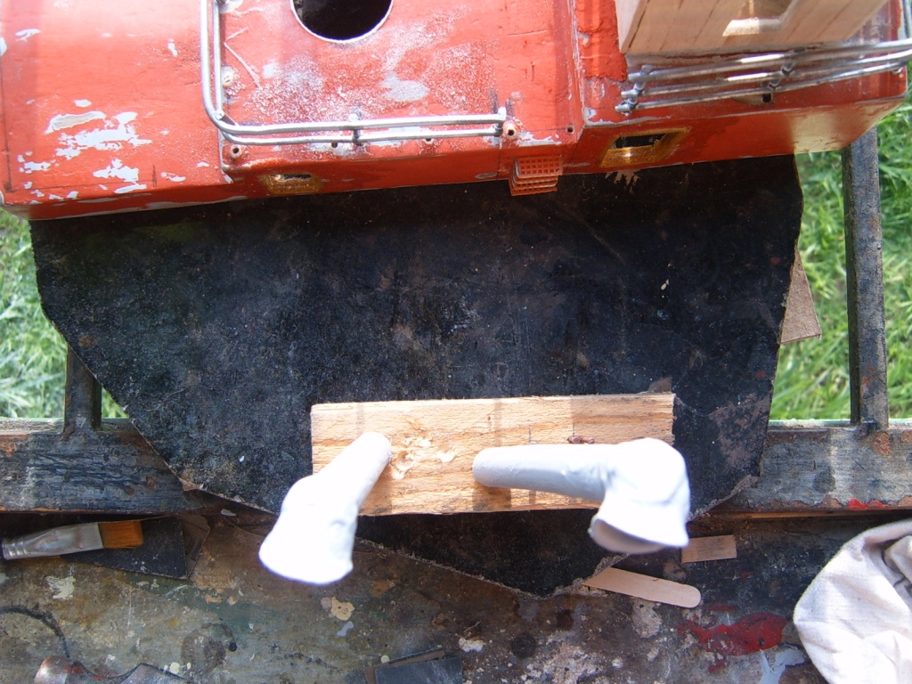

hoy empece con el techo d ela cabina de mando o caxeta, y empece a hacer los manguerotes, echando una ojiada a los enlaces que me dejo mi amigo krawle incluso visitando su trabajo de nuevo para ver como hizo sus manguerotes, el resultado los vereis a continuacion....
---------------------------------------------------------albertobasulto.

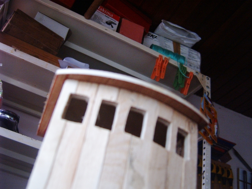

saco la plantilla del techo, dejo 0.5 mm mas largo hacia las puntas...

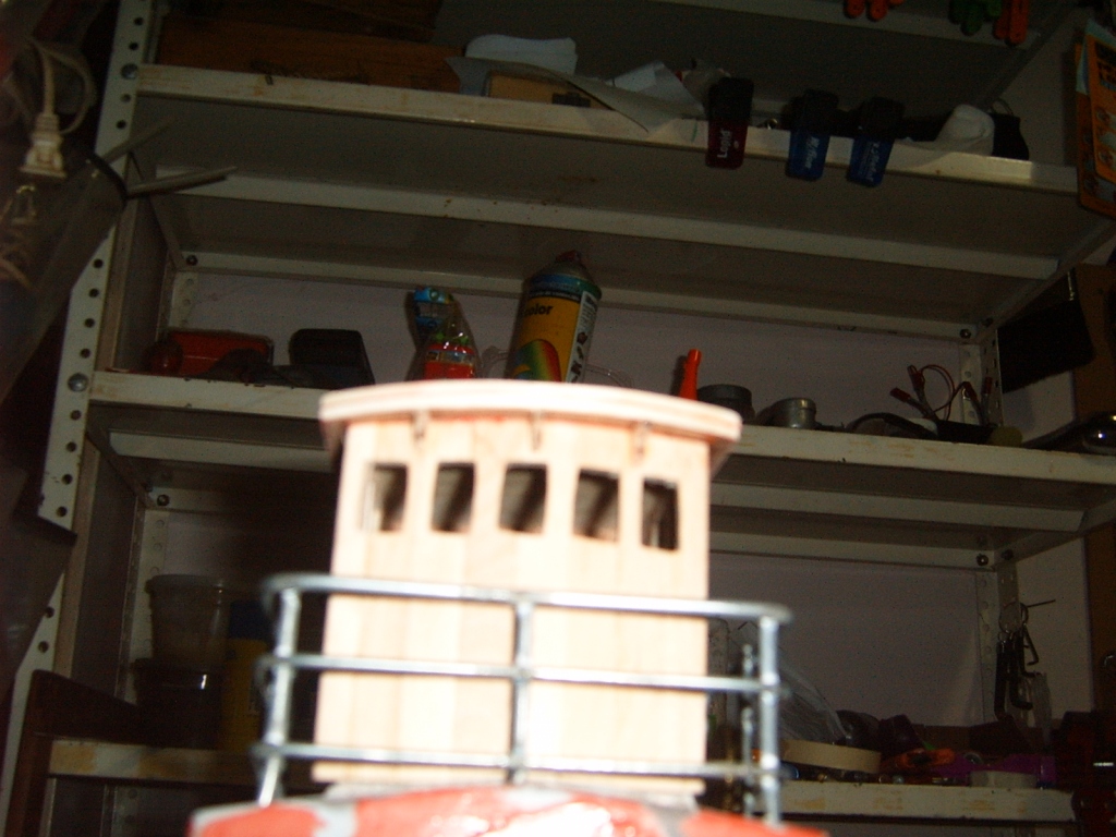

recorto y presento... en la cabina

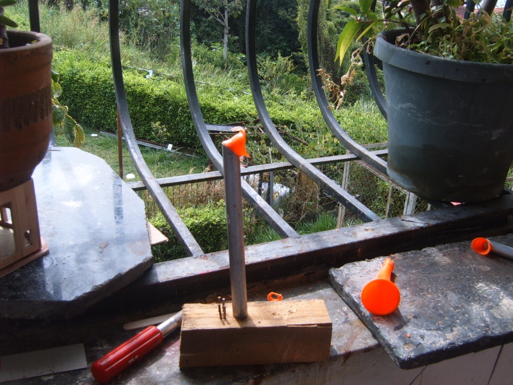

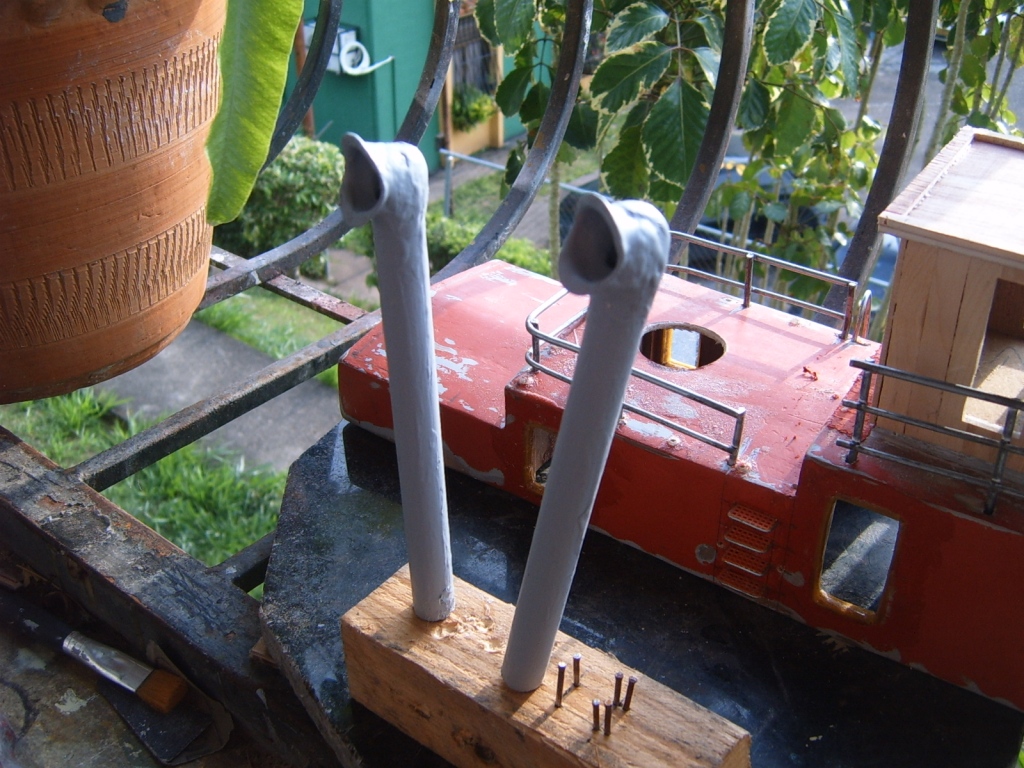

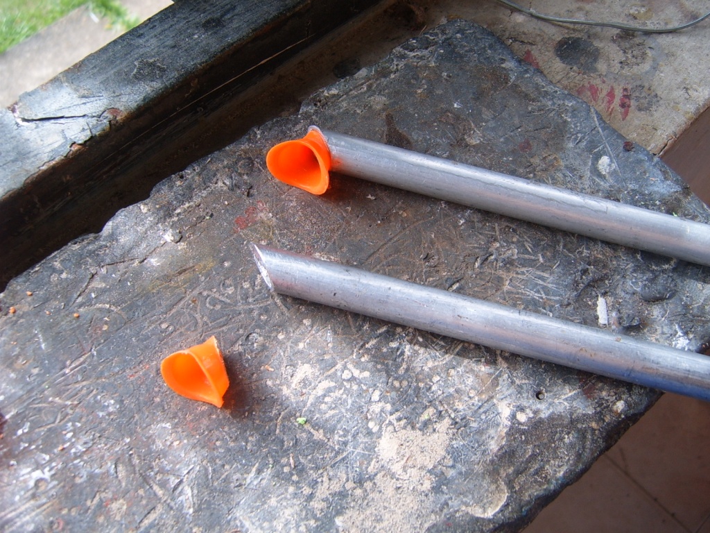

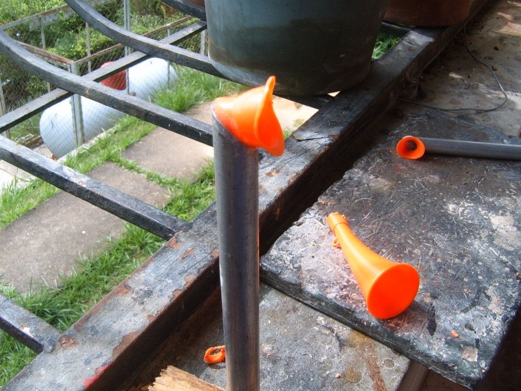

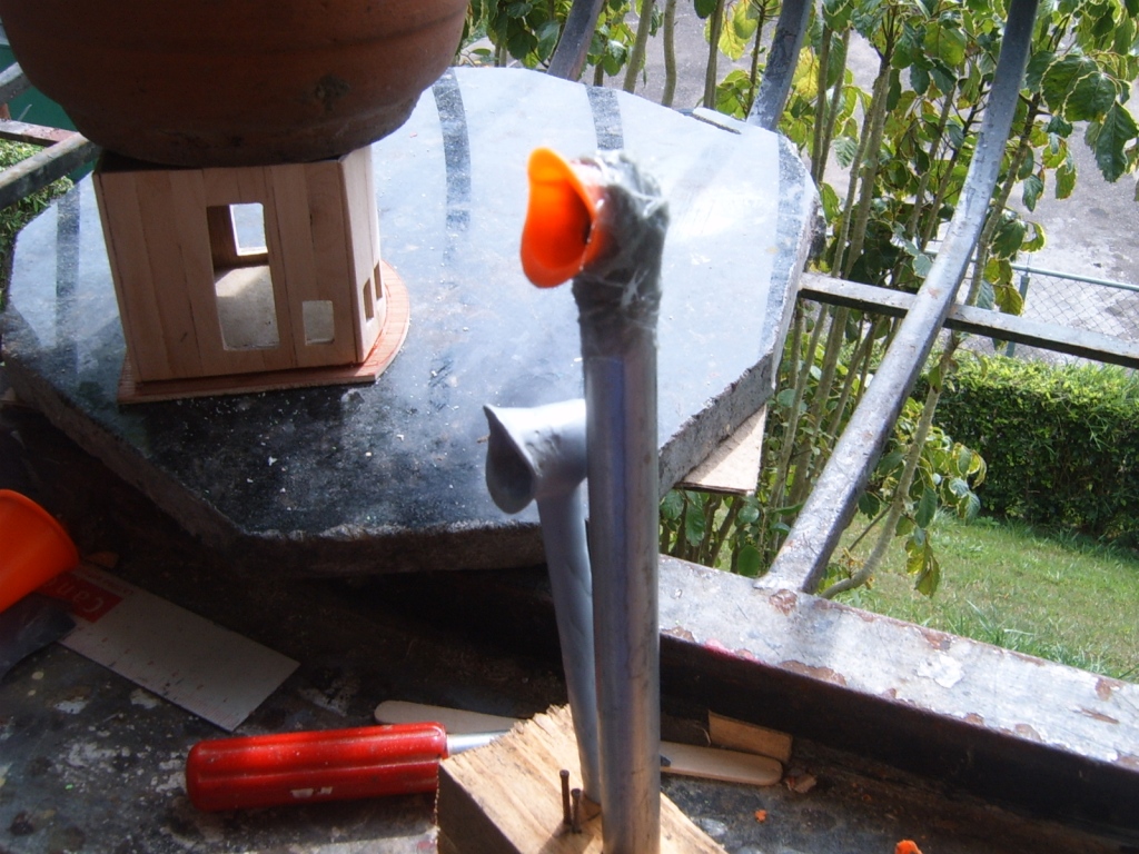

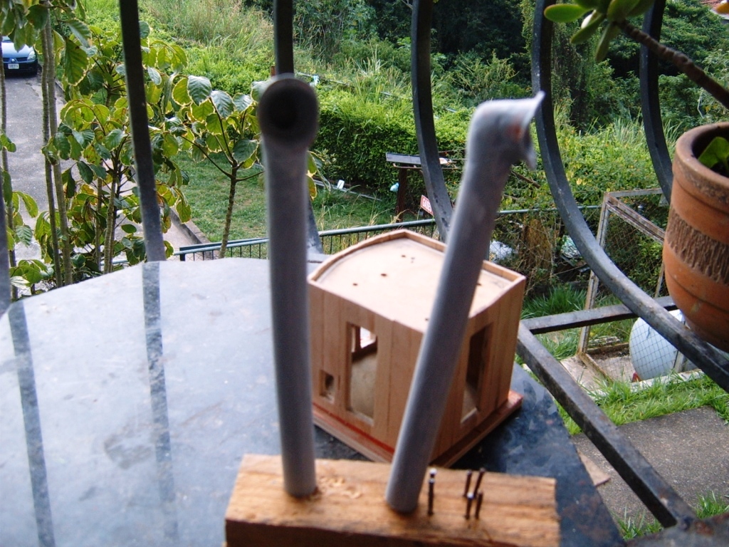

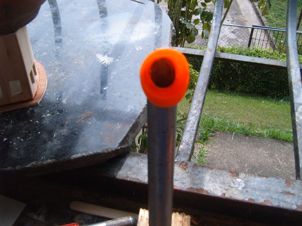

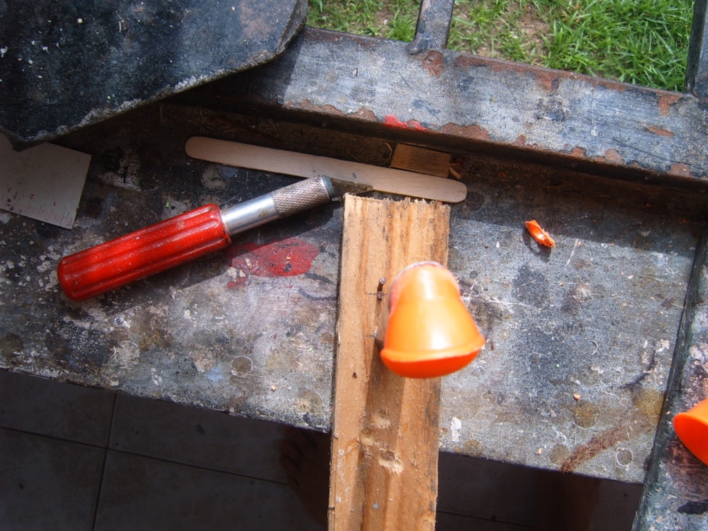

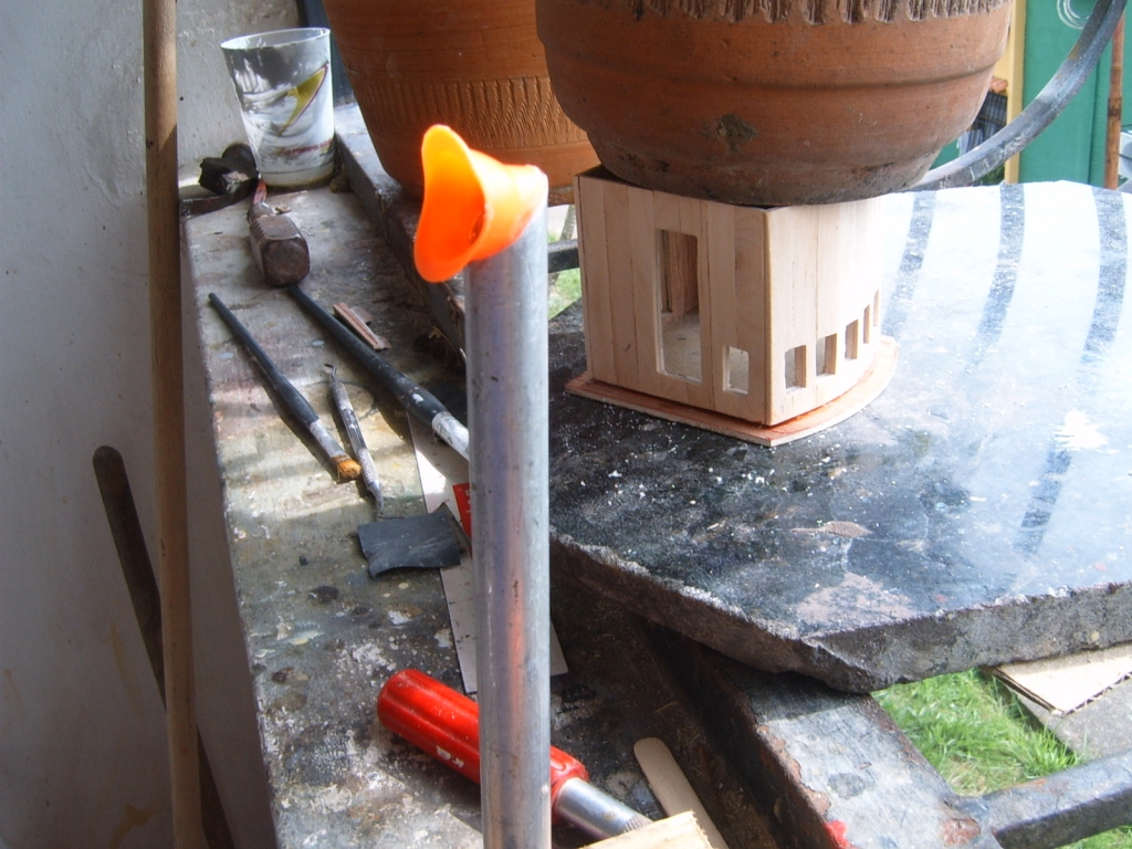

a su vez voy trabajando en los nuevos manguerotes..

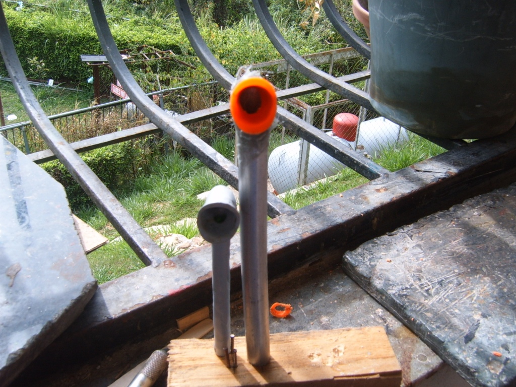

dejo la boquilla de las cornetas de plastico, y busque dos trozos que tenia de tubo de aluminio (usado para cortineros)..
corto ambas partes a 45º...
pego con ciano... la parte de la boquilla al tubo..
la boca de toma de aire se ve mas amplia...
esa joroba o bulto que se le hacia a la anterior, desaparecio en esta...

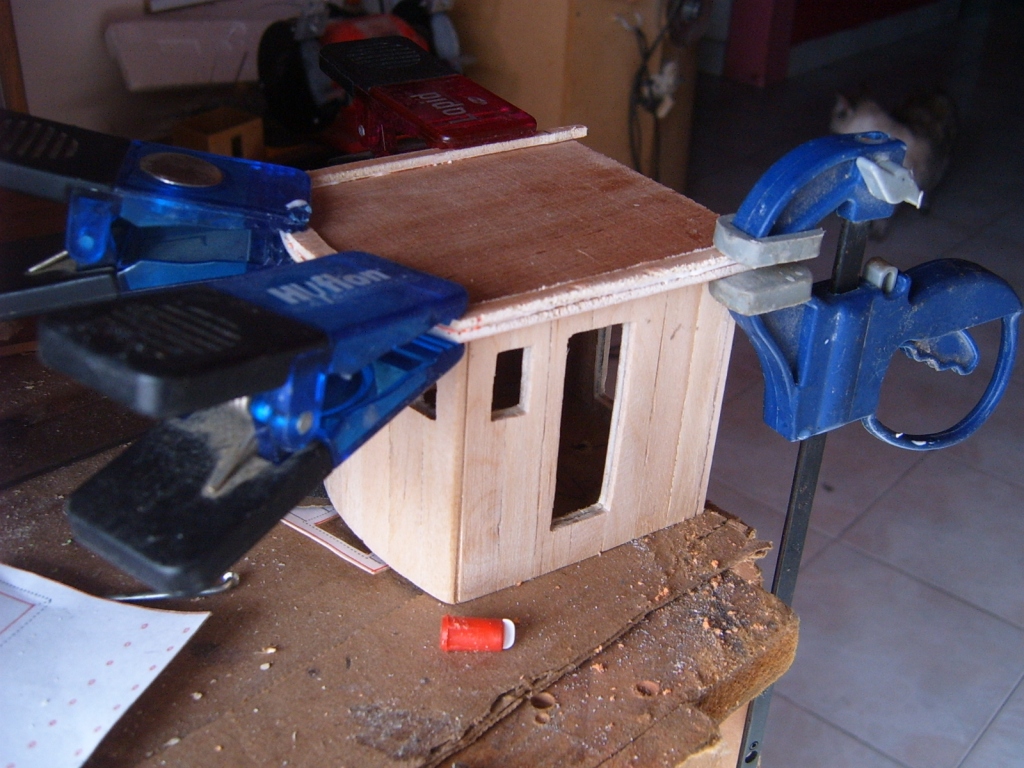

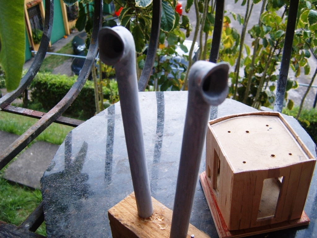

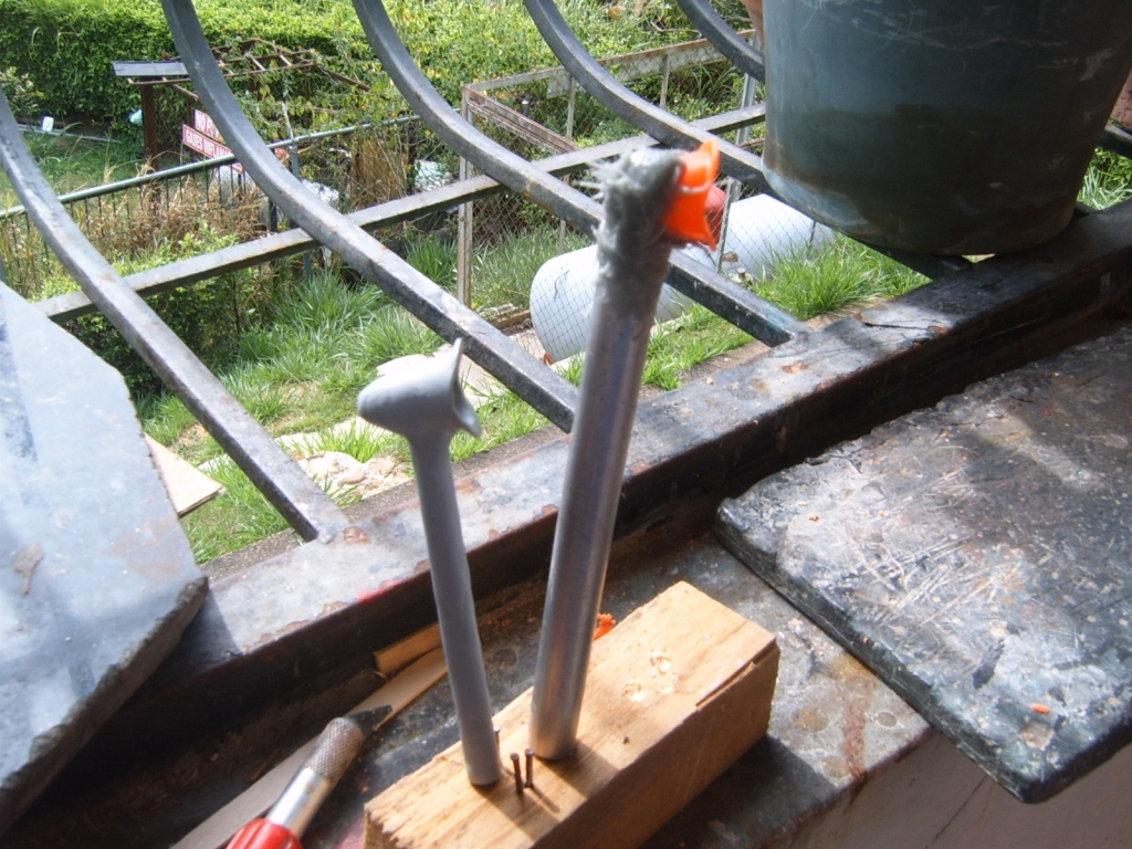

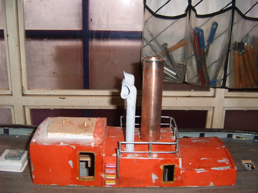

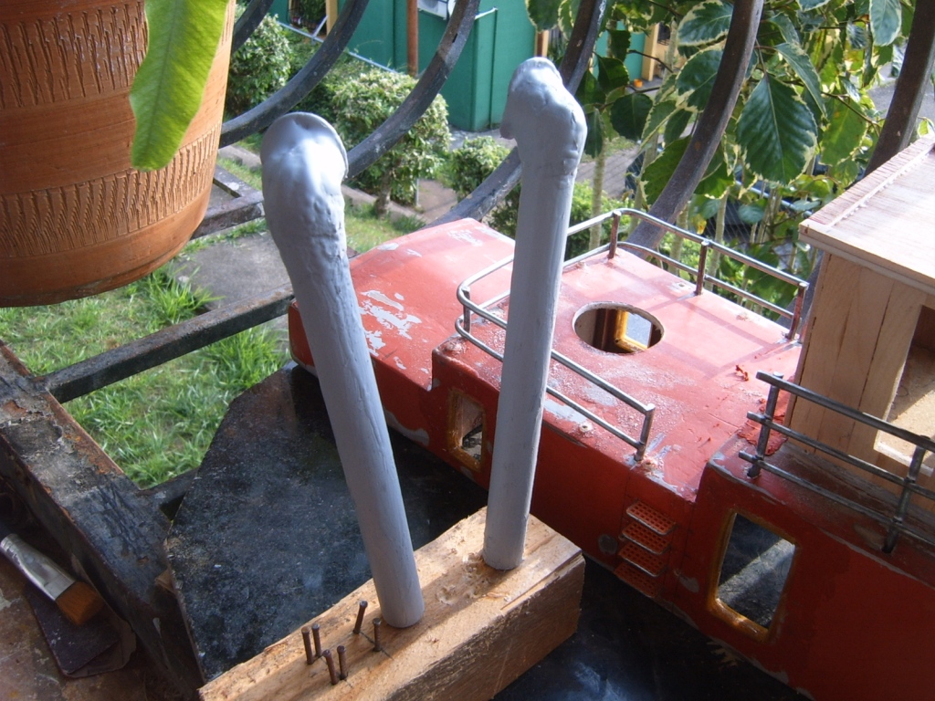

aqui continue con el trabajo en los manguerotes, aplique fibra de vidrio, lije, luego fondo acrilico, y hice un regruese al techo d ela cabina y sus mensulas..
aplique fibra y resina para rellenar
un regruese del techo de la cabina
luego de lijar la fibra de vidrio aplique con pincel fondo de malto relleno...
dejare secar, aprovechando el buen sol que hace, para lijar de nuevo...

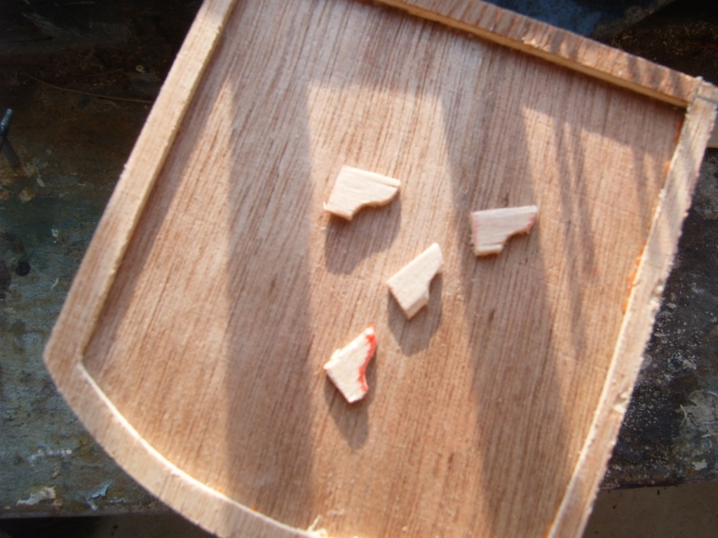

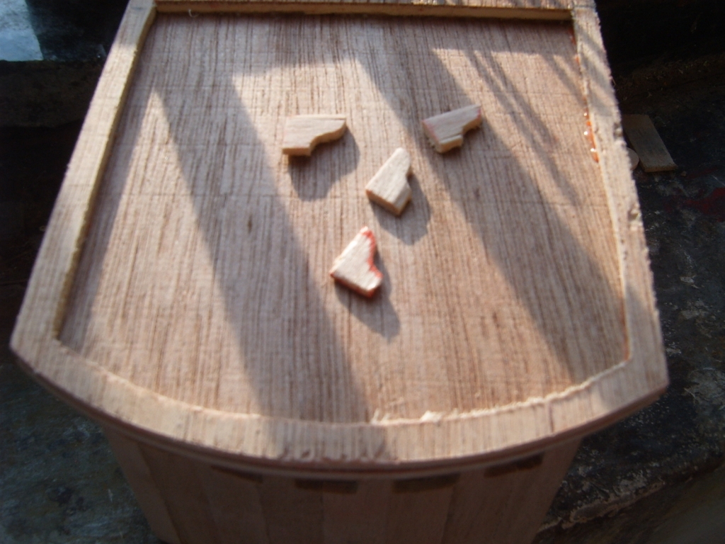

corte unas mensulas para el techo..

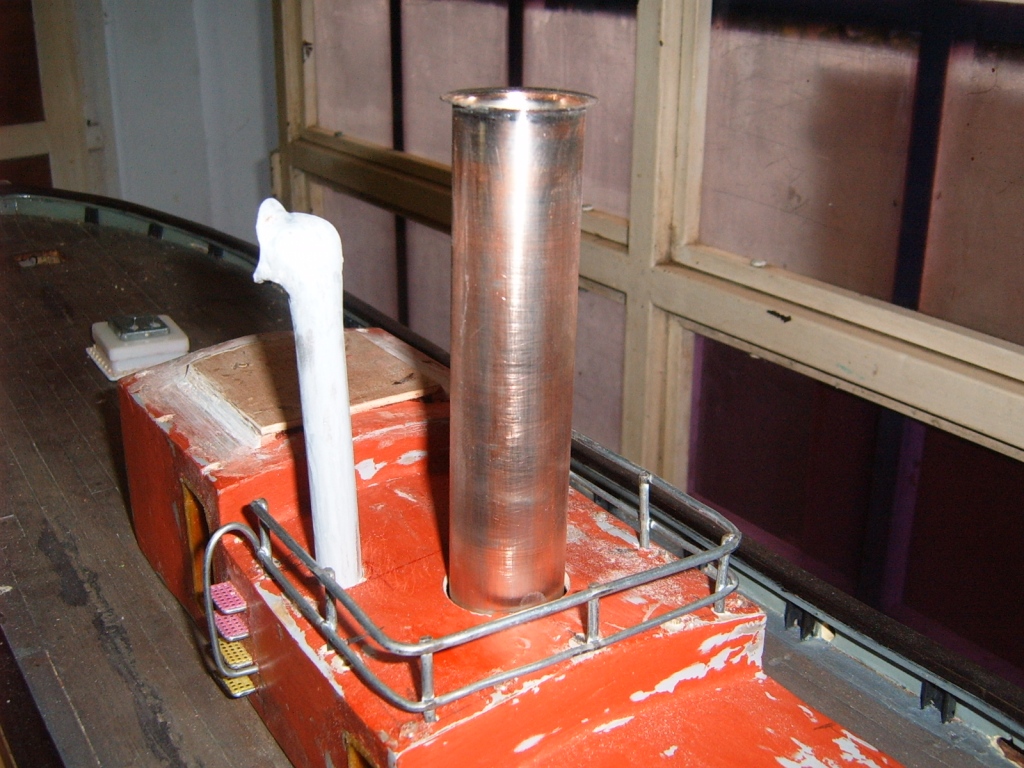

si hice como me dijiste, viendo los enlaces que colgo Krawl, repeti los manguerotes, pero usando los materiales que tenia al alcanze, creo que mejoraron notablemente en relacion a los anteriores.....
sigo con las fotos....
lije luego de secado del fondo acrilico de alto reyeno
marque y perfore donde iban

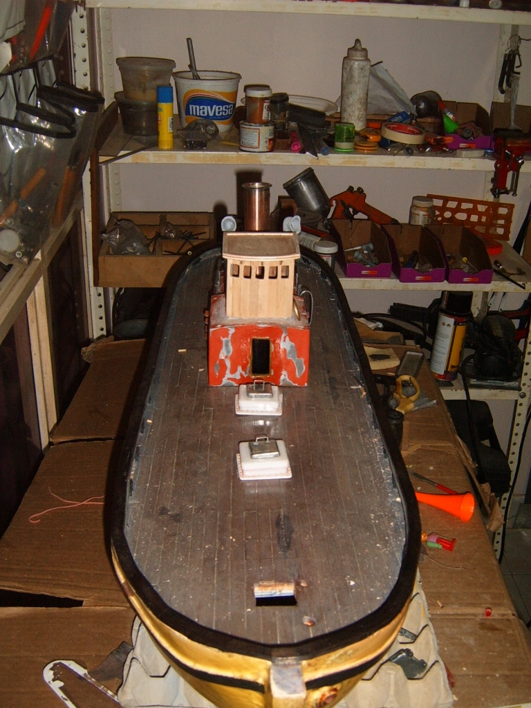

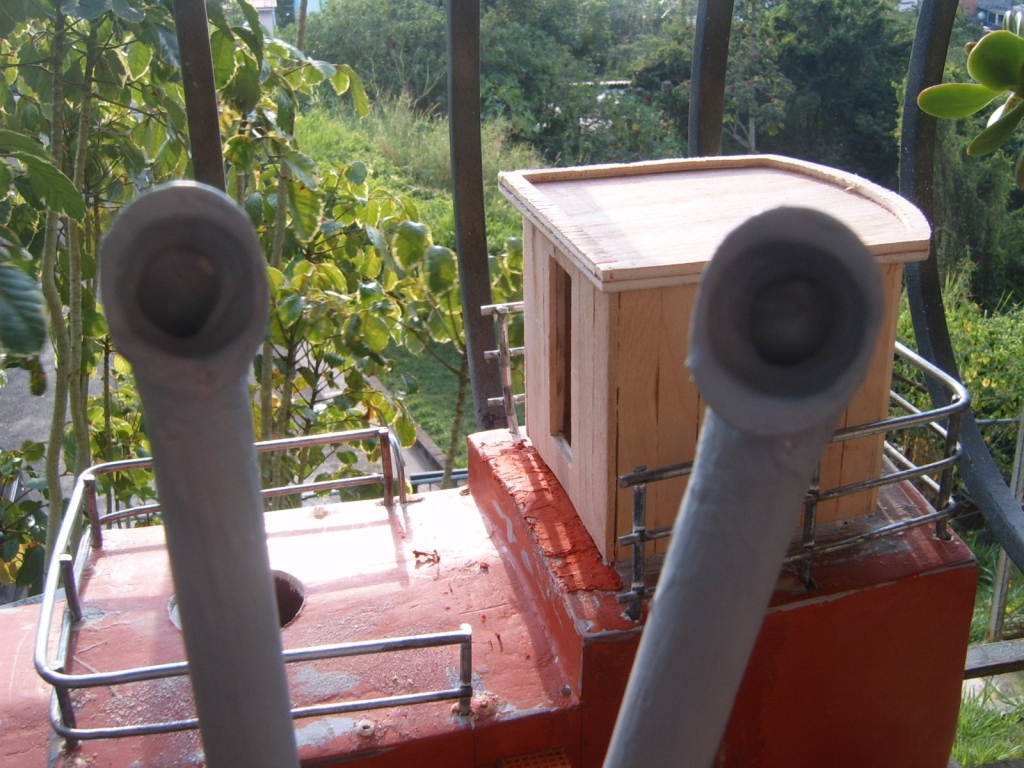

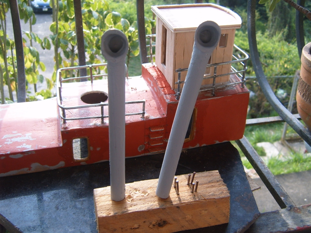

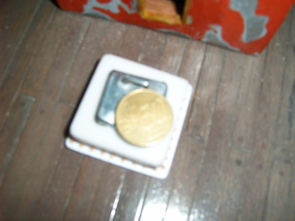

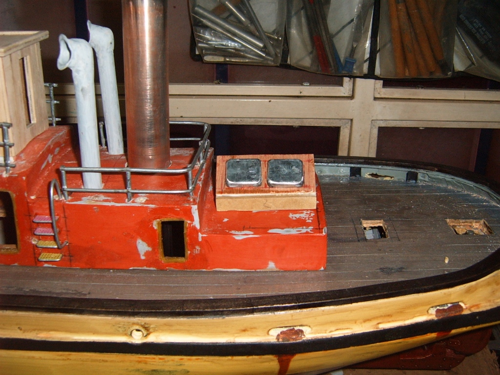

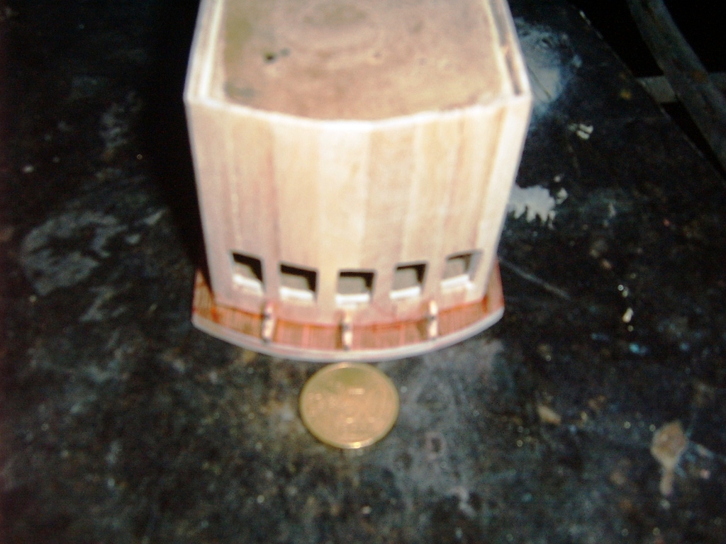

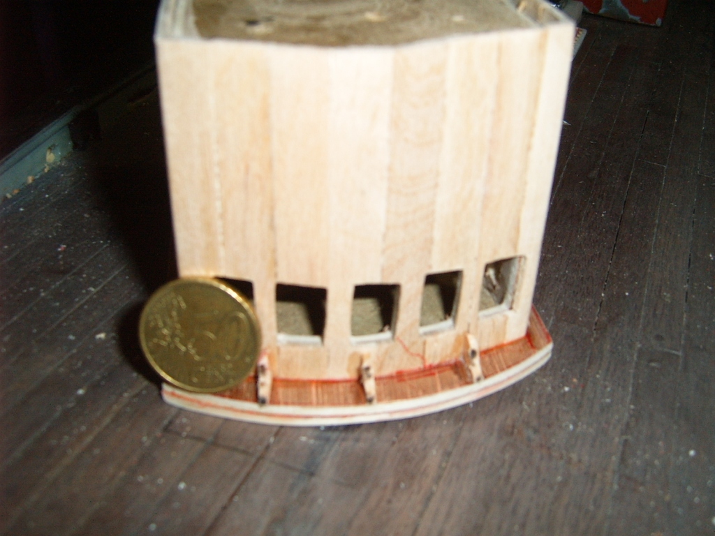

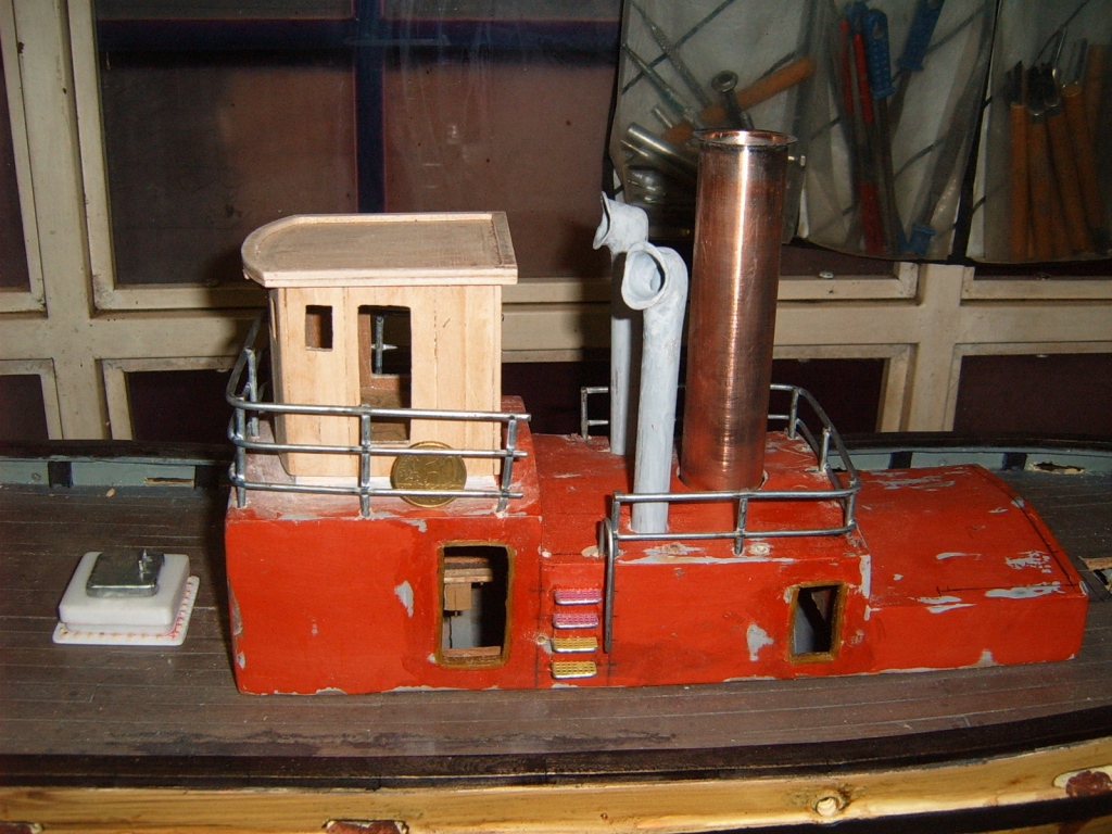

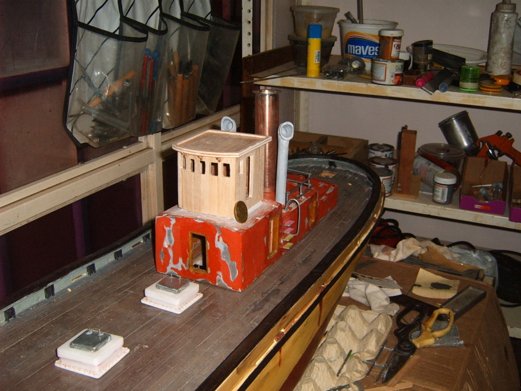

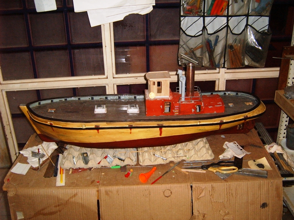

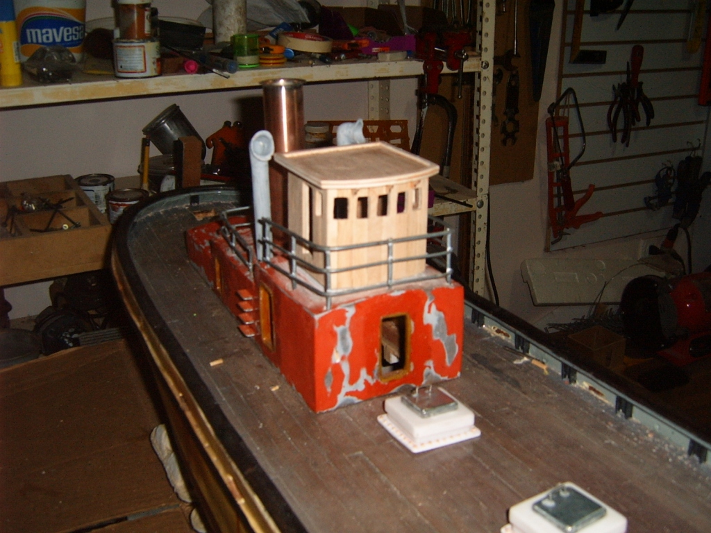

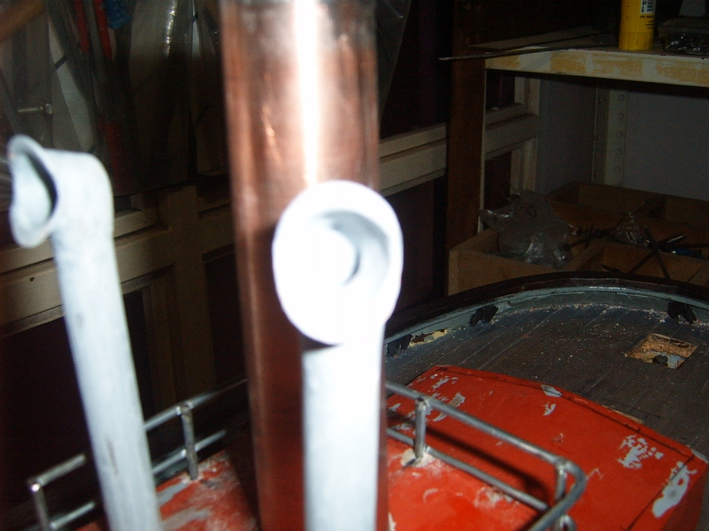

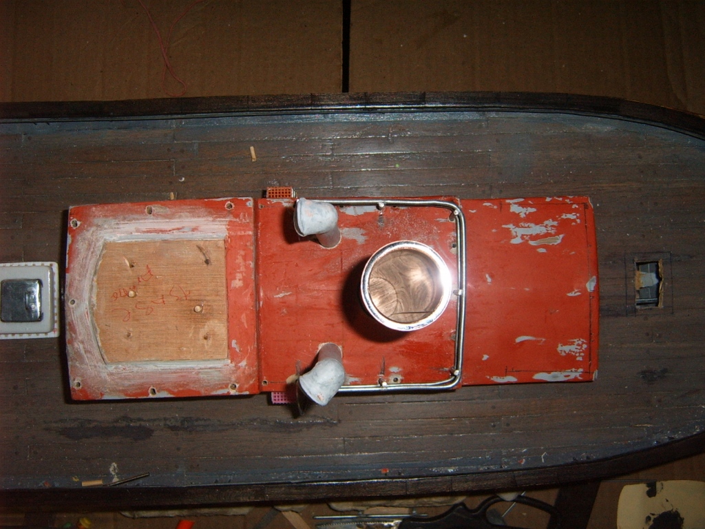

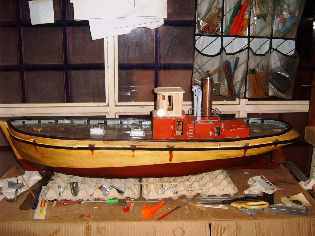

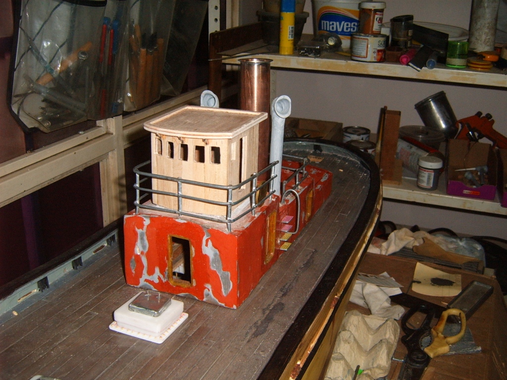

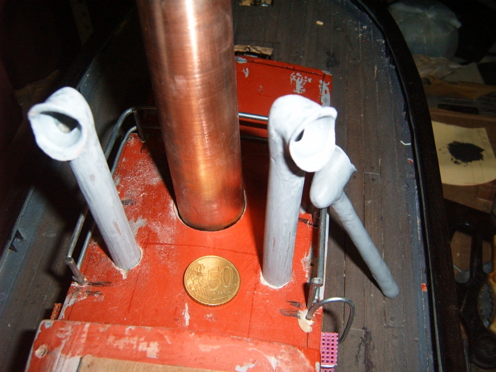

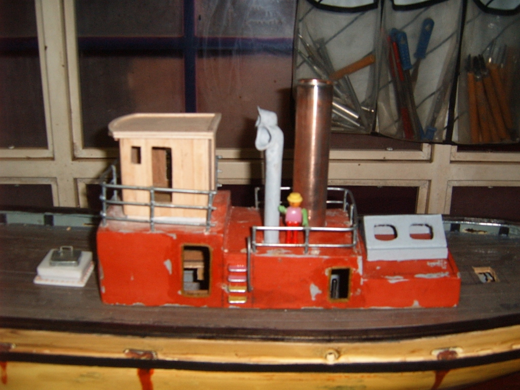

bueno amigos, casi que no termino de colgar las foticos de hoy, empece pasadas a las siete de la noche y termino ahorita 11:44, aun jueves, debe ser que estaba muy lento el internet, le quite la moneda de la suerte de 50 centavos de euro a mi madre (claro en calidad de prestamo), para que compareis el tamaño de algunas partes del barco, y tome algunas generales de como va.. hastaa hora estoy haciendo las partes y estan presentadas, pero aun falta pintar y fijarlas en su sitio definitivo...
Saludos... :wink: :wink:
le quite prestada a mi madre su moneda de la suerte, 50 centavos de euro, je je je
asi podreis ver en lagunas partes del barco el tamaño con respecto a la moneda..

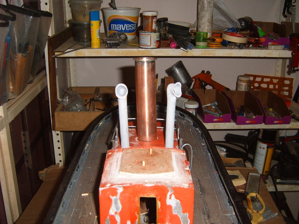

presentados los nuevos manguerotes, aun falta trabajo en ellos y pintar..
el tamaño d ela tapa del tanque almacenador

Esos manguerotes están mejor que los anteriores, y la cabina puesta en su sitio ya dice otra cosa, vas por buen camino, ya verás como este año acabas este y el pasaje, para poder dar envidia.
Mensajes: 6438
Re: Hidra version Aljibe..,
josezerzo escribió:Esos manguerotes están mejor que los anteriores, y la cabina puesta en su sitio ya dice otra cosa, vas por buen camino, ya verás como este año acabas este y el pasaje, para poder dar envidia.
Dios te oiga Josezerzo, que pueda este año terminar los dos, en cuantos a los manguerotes, creo que si que mejoraron, aunque oos otros hoy les hice una pequeña cirugia y los utilizare tambien en otras partes de la cubierta.....

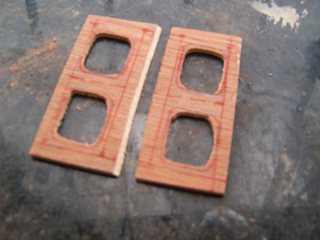

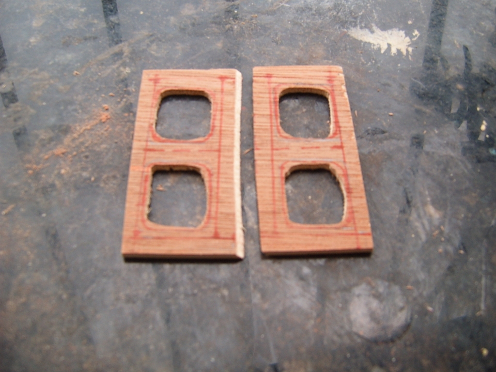

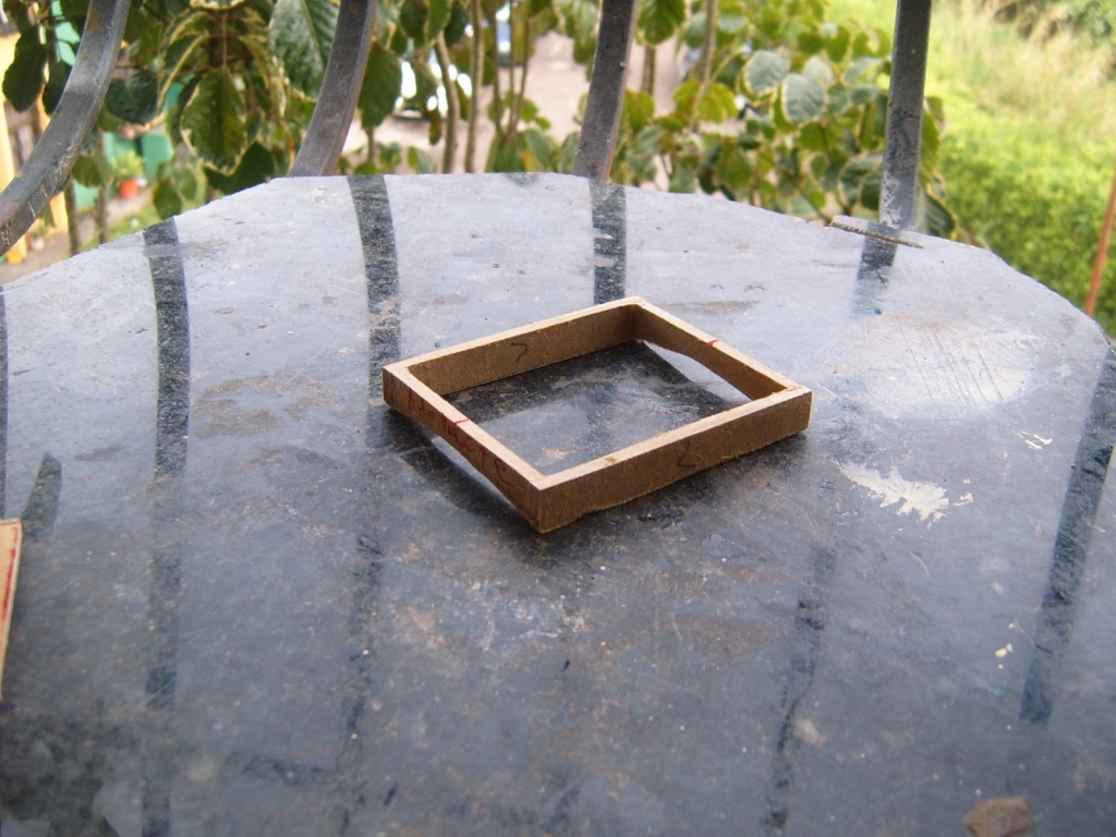

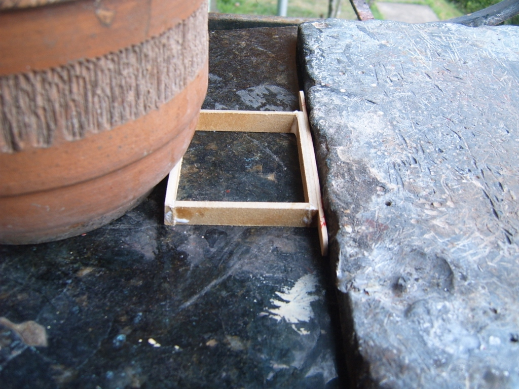

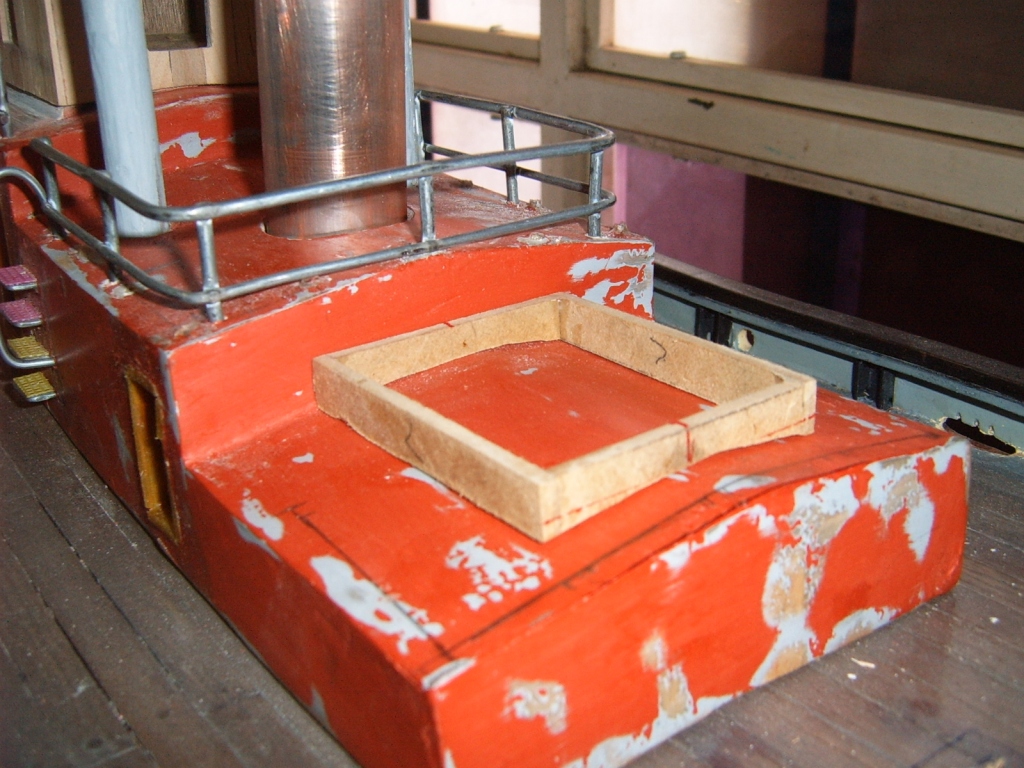

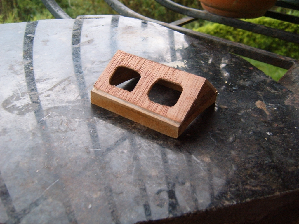

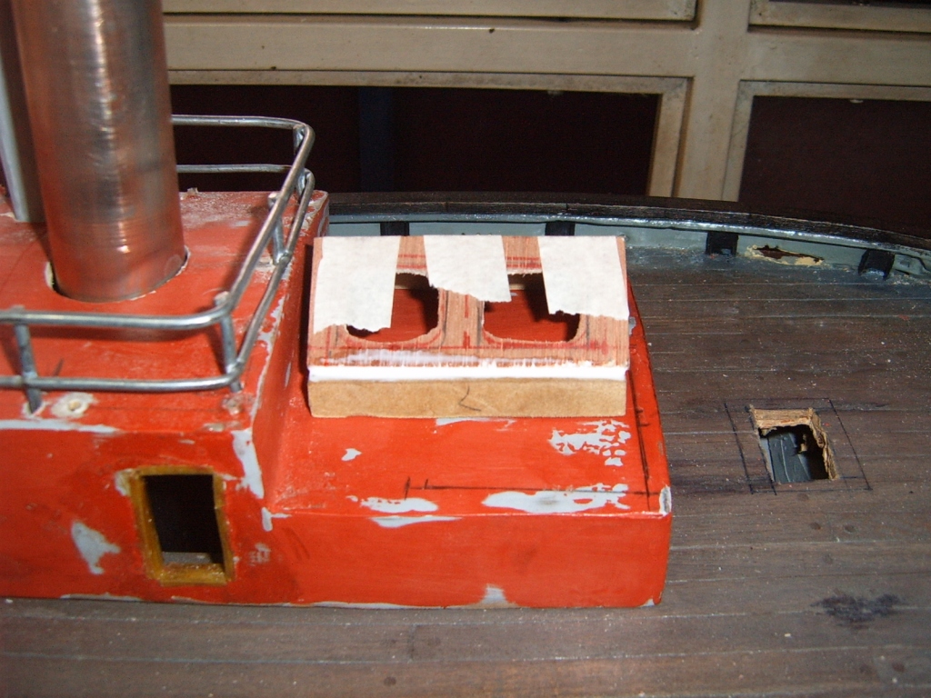

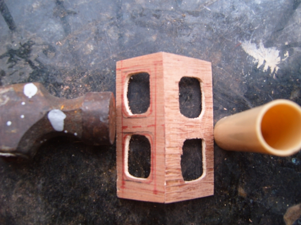

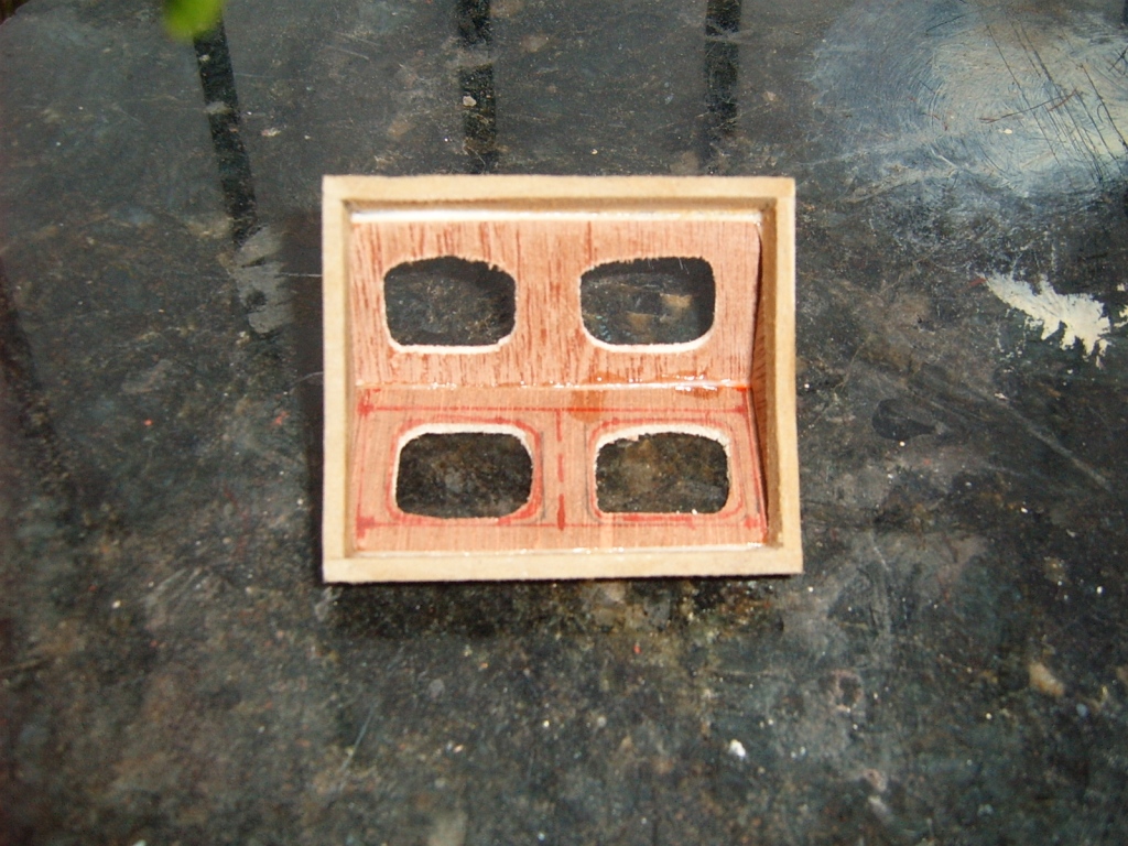

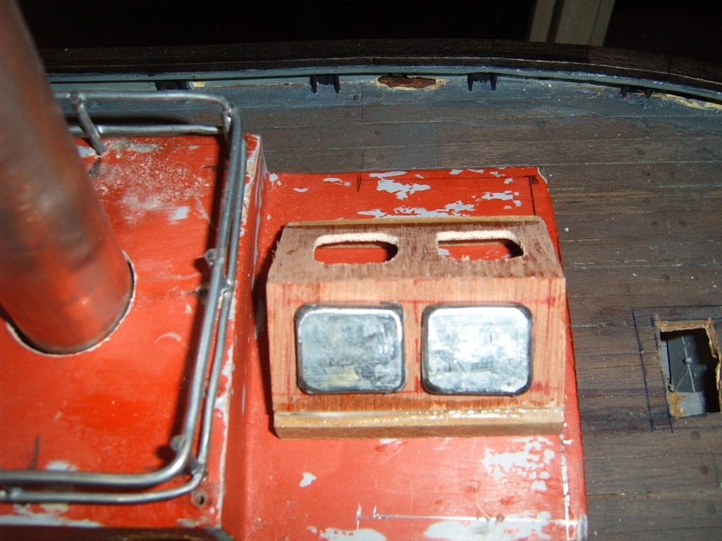

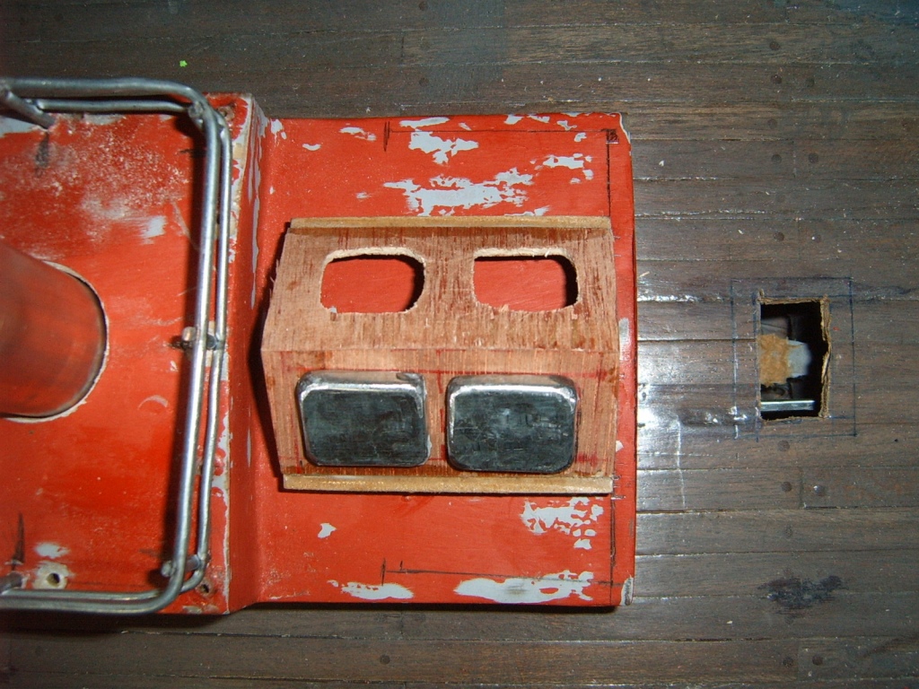

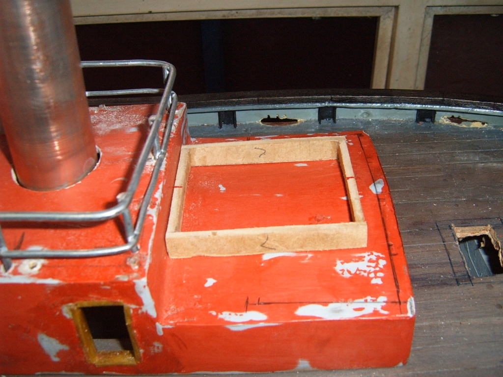

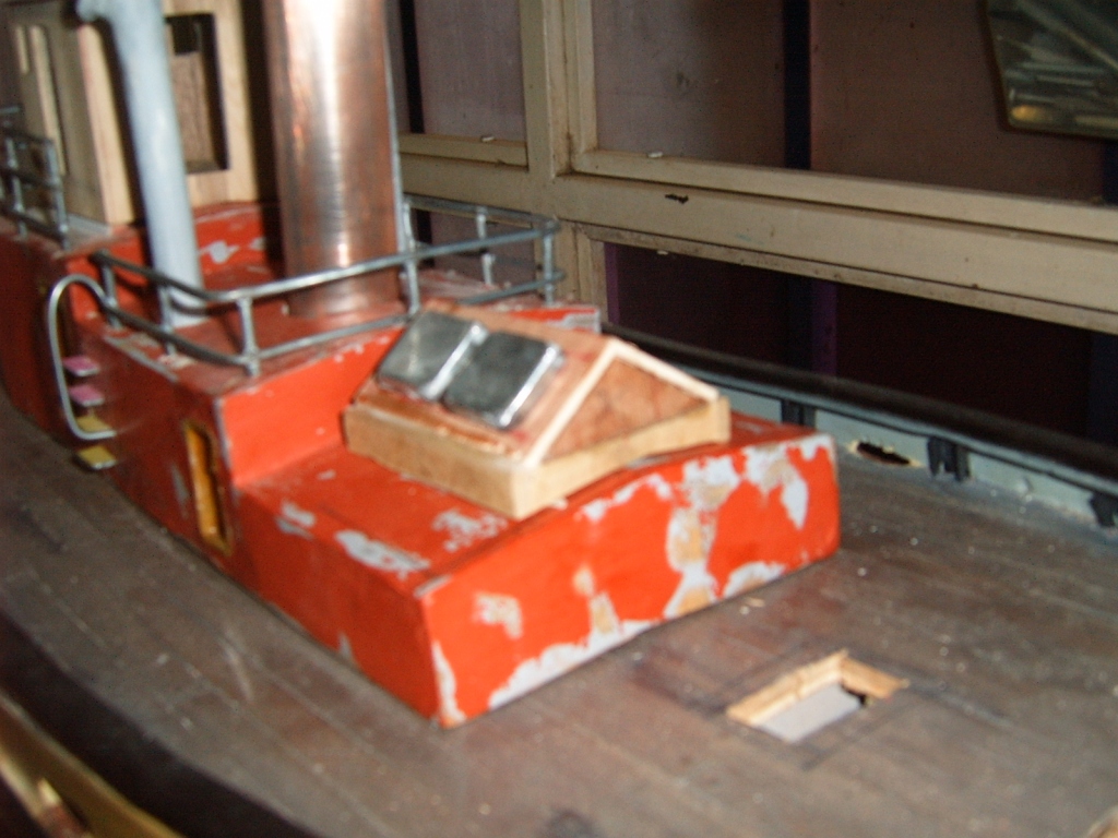

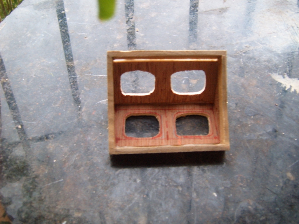

empece a hacer la ventilacion del cuarto de maquinas y hace la funcion de tragaluz, crei que me iba a dar guerra, pero no me goze su contruccion..
nota: se me olvido que las primeras fotos iba a hacer la pieza donde aparece en el hidria y el plano, ya las pongo...

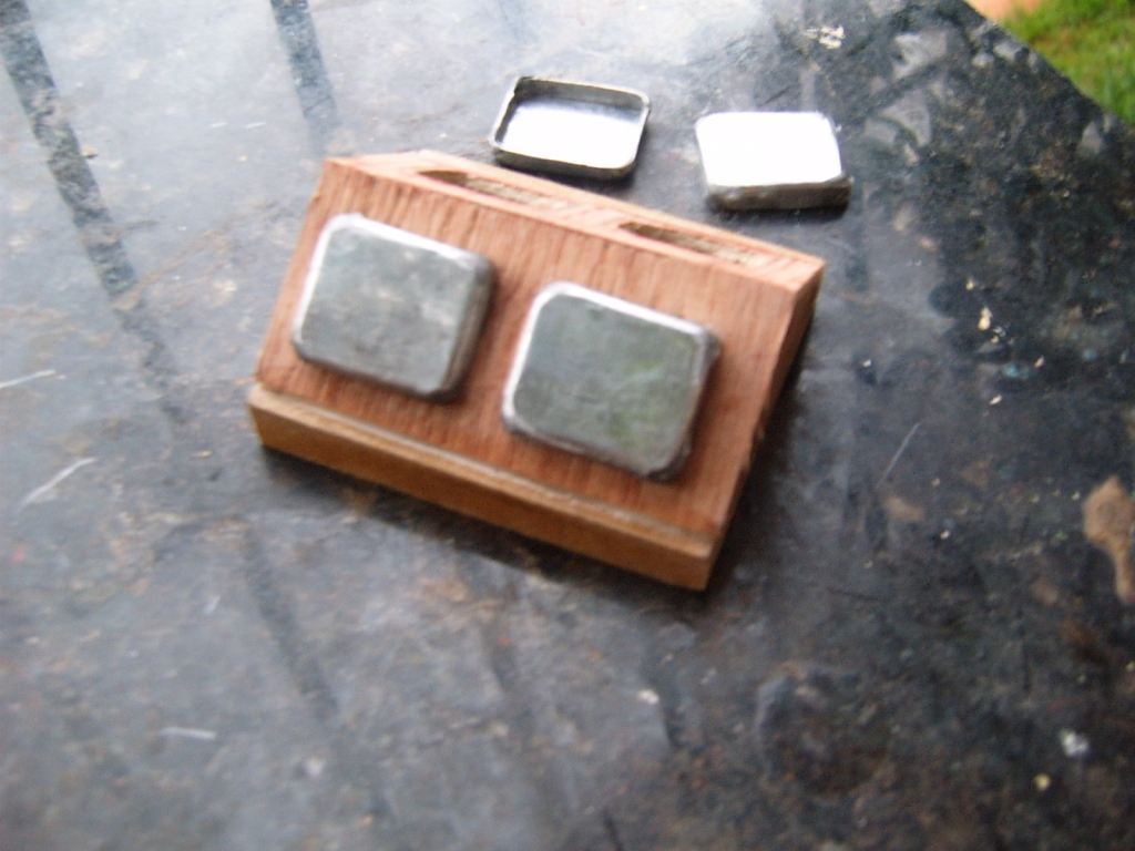

la base del tragaluz y ventiilacion del cuarto de maquinas...

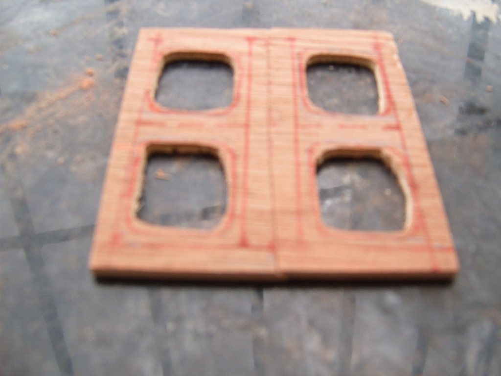

aqui esta con el dibujo de la brusca, para que encaje perfecto....
presentada en el mamparo..

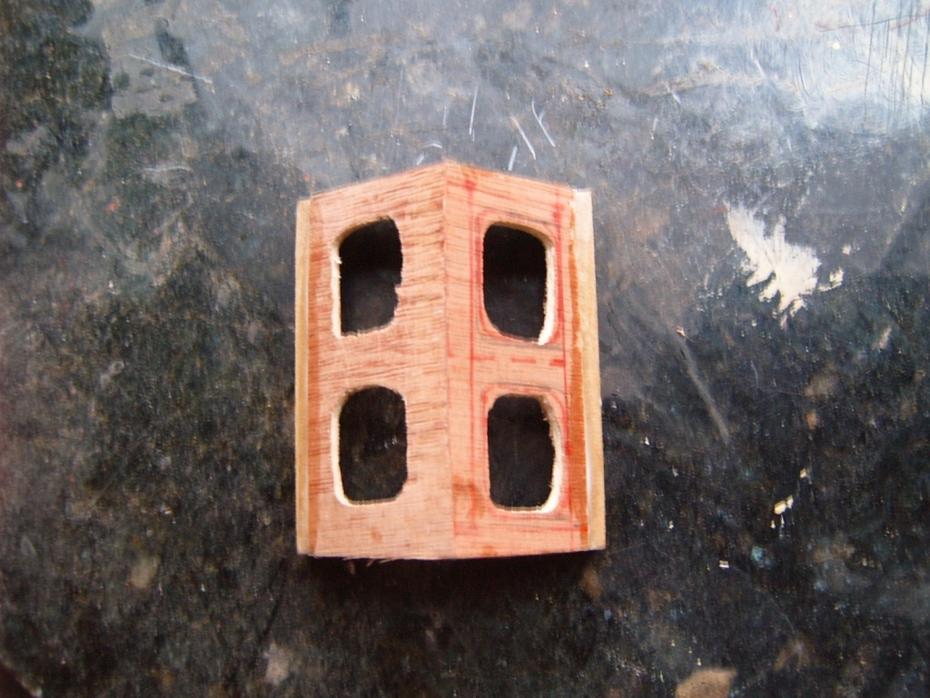

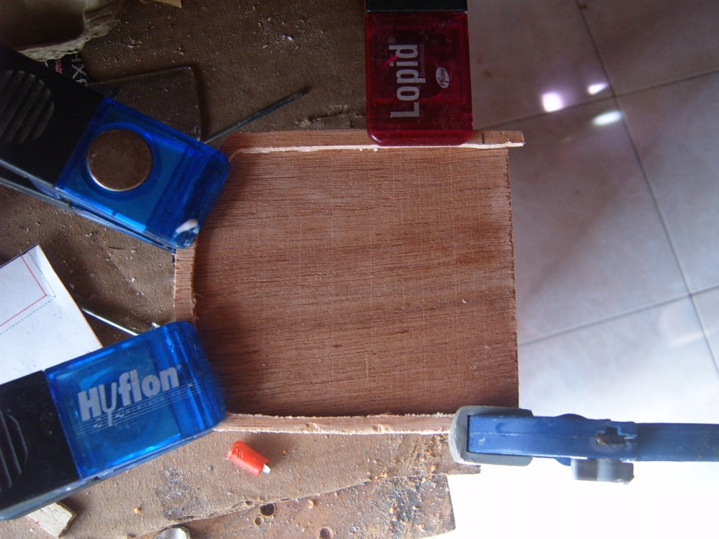

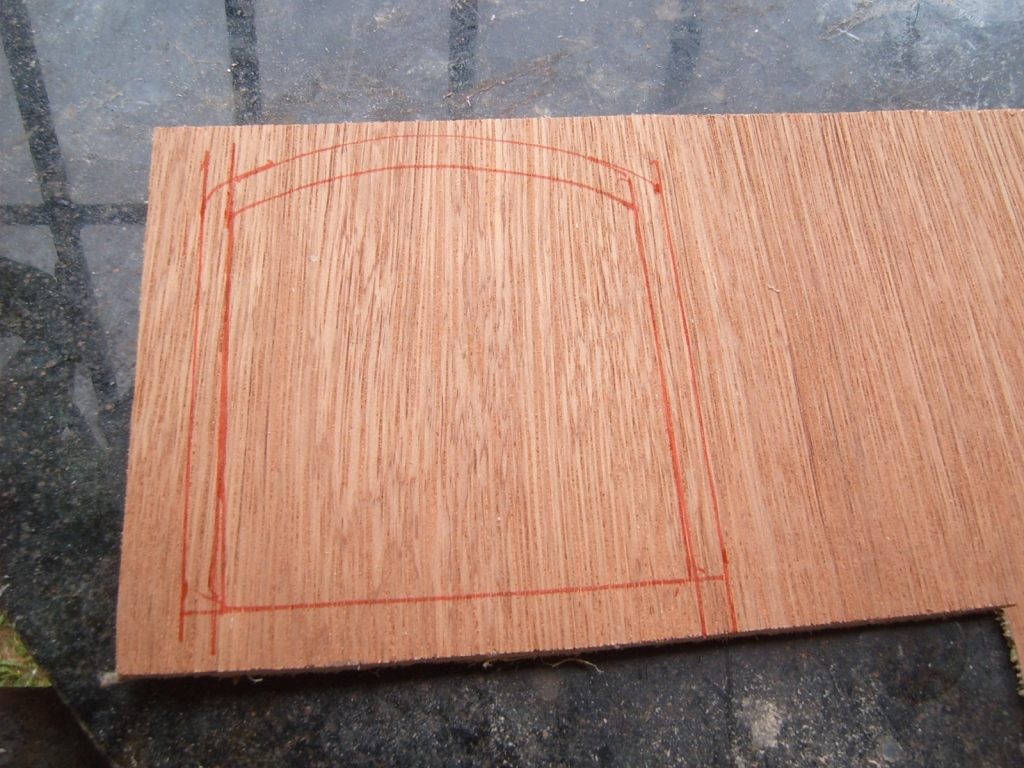

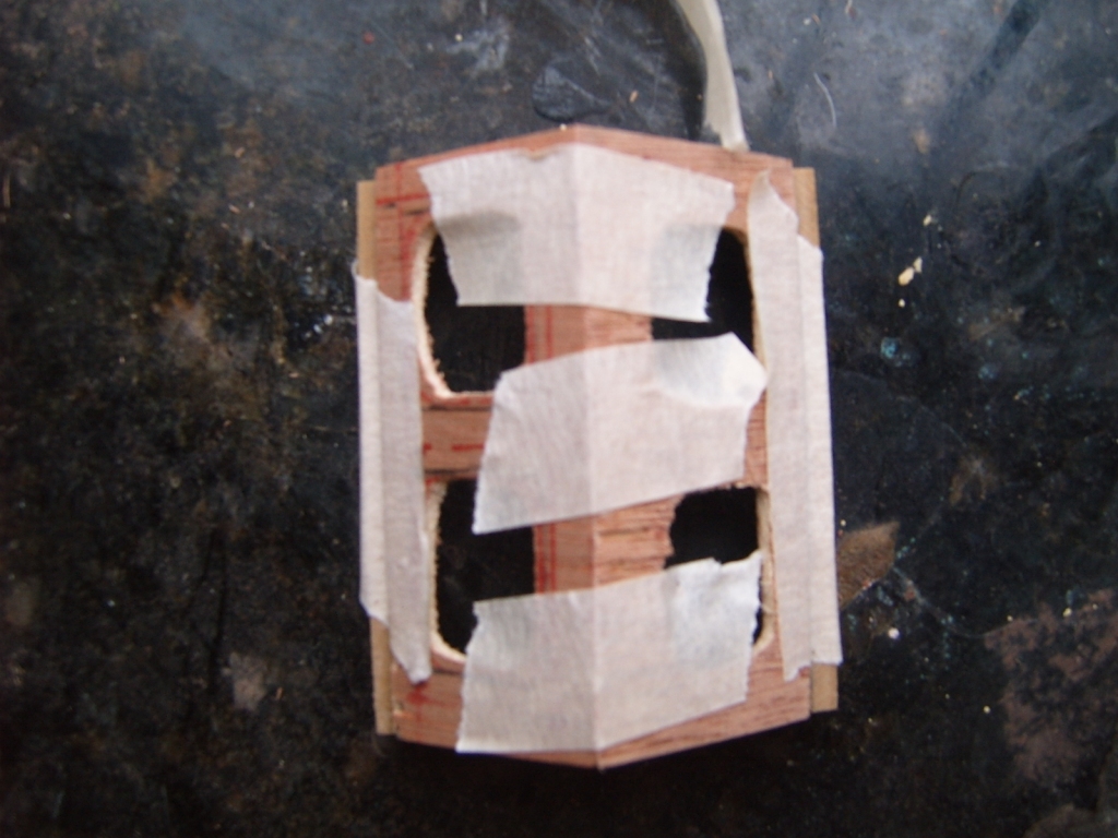

los laterales los saque en contraechapado..

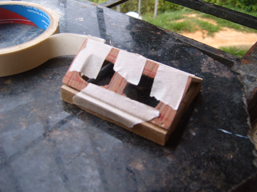

los corte por el centro a 45º
lo uni nuevamente, para que vean el corte sin luz
un pelin de colbon y se unen..dejando secar..

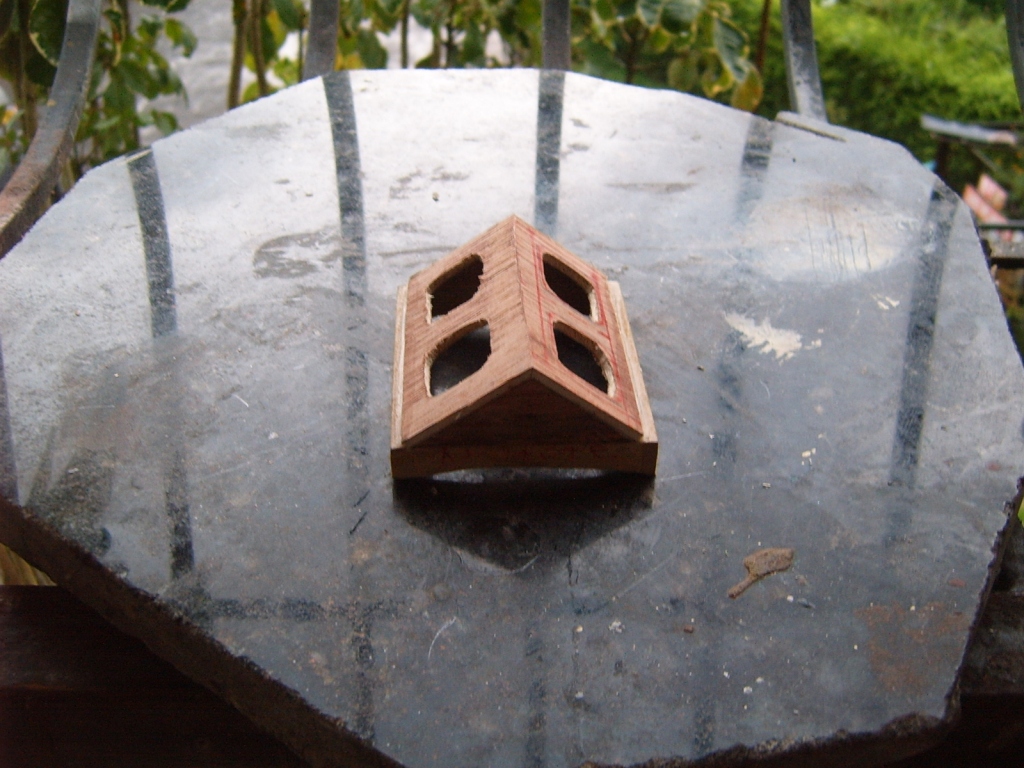

vista aerea
vista aerea
Mensajes: 6438

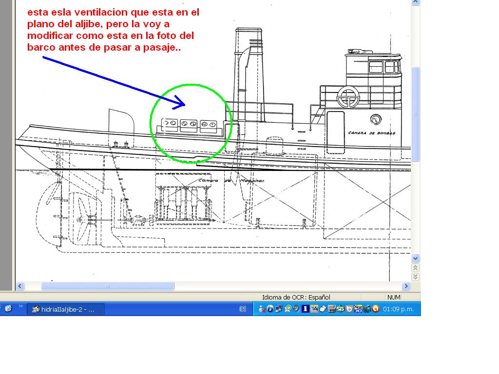

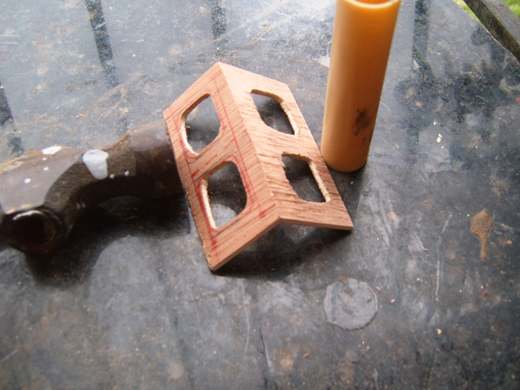

aqui tenemos el plano y la foto, de la ventilacion que estoy haciendo...
:wink: :wink:
foto del hidria aljibe, antes de pasar a pasaje, podemos ver las ventilacion del cuarto de maquinas.

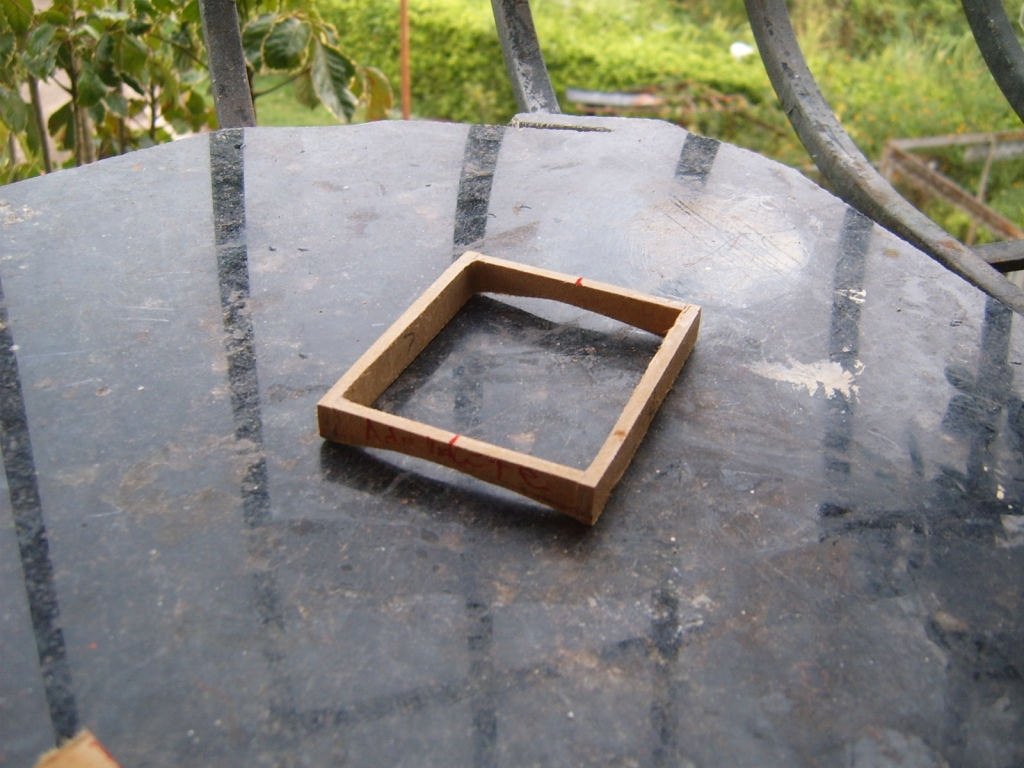

en el plano esta aqui la vtilcion la hare hay mismo., pero como esta en la foto..

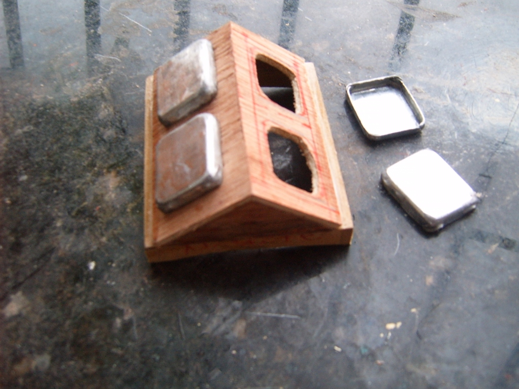

pego ambas partes..
pego ambas partes..
ya seco, lije un poco
parte de abajo..
parte de abajo..
Mensajes: 6438
bueno todo por hoy, ya mañana seguimos....
:wink: :wink: :wink: :wink:
las tapas o puertas..
mano de fondo acrilico, dejare secar y ligera mañana
