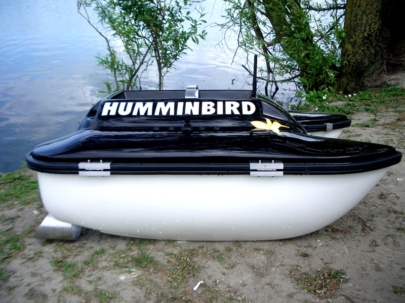

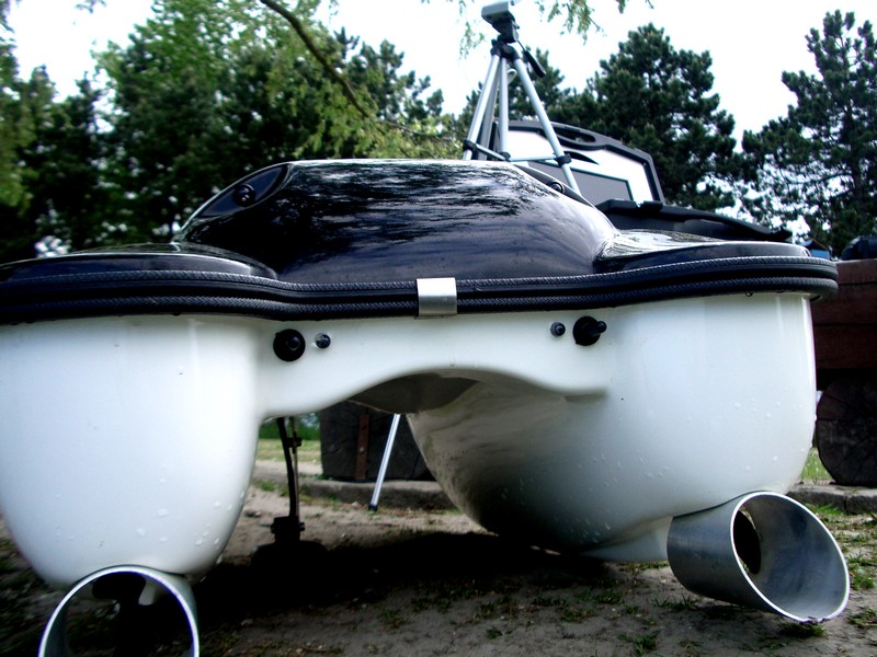

Esto es a gusto del consumidor………jajajaj
Te dejo foto de V-drone el video lo puedes ver en " onclick="window.open(this.href);return false;
Como bien sabes el lleva motores brushell como el tuyo, observa en la foto la entrada de agua para las hélices.
PD. Ya estás preparado para el nuevo diseño de tu próximo barco.

sobre la potencia creo que le voy a tener que hacer lo de la reductora pero al contrario :) meterle mas fuerza y menos velocidad porque ahora ya tiene demasiada velocidad (como haya un poco de oleaje y le metas caña salta por encima y todo).
que bueno ese barco, no lo había visto nunca. la pega que le veo es que solo tiene un deposito.
