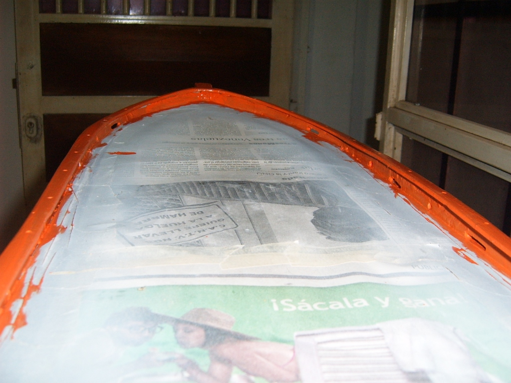

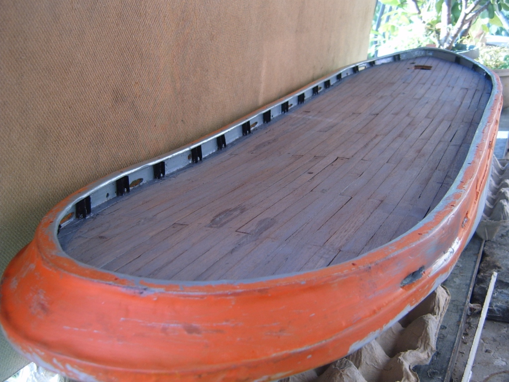

hola Josezerzo, que bonita esa foto de como llevas el hidria, Yo probe pintar la borda en su interior y exterior con este super acrilico naranja, claro me falta aplicar varias manos, y los barraganetes los tengo en negro y el cinton tambien sera negro, hasta ahi llego, es que soy malo para combinar colores, y los colores del aljibe no convencen mucho, quisiera cambiar los colores, cual me sugieren.....
:lol: :lol:
dejo foto del naranja..

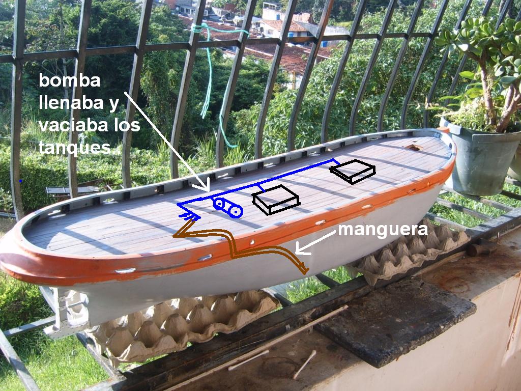

Josezerzo, en la pagina 26 de este mismo post, mira la primera foto que me envio Maes Jose, y veras como salen las tuberias, supongo que llegan hasta la otra tapa del tanque,,,,, seguire buscando otra que falta...
y esperemos aver si alguien nos envia una foto de otro aljibe como para tener una idea mas clara d elas tuberias...

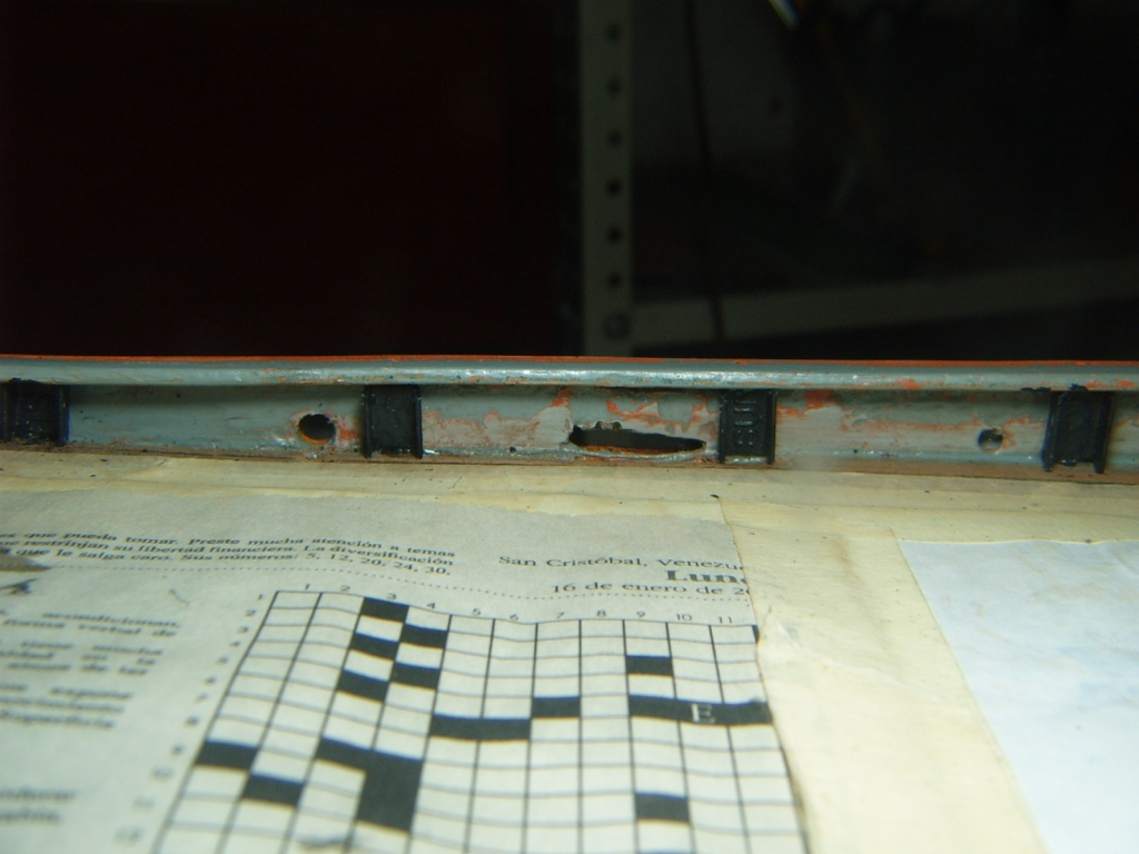

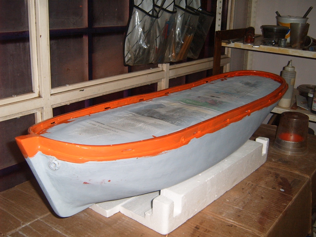

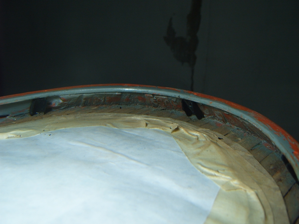

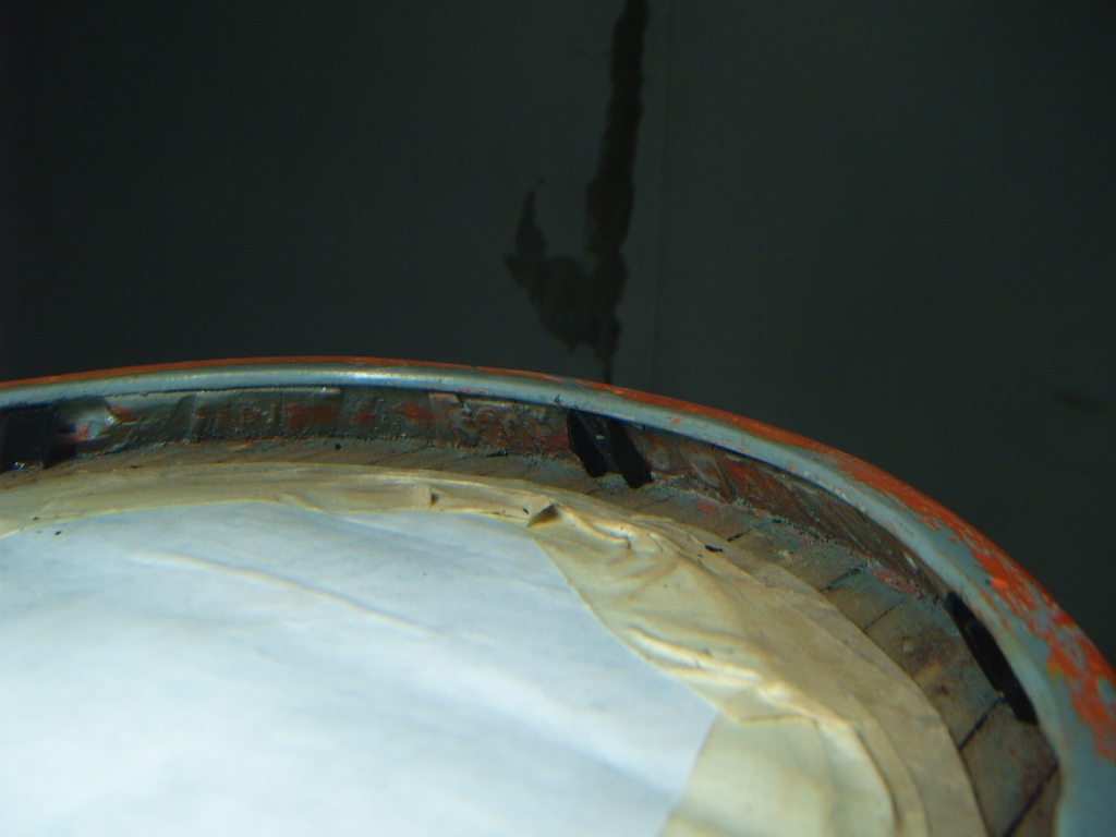

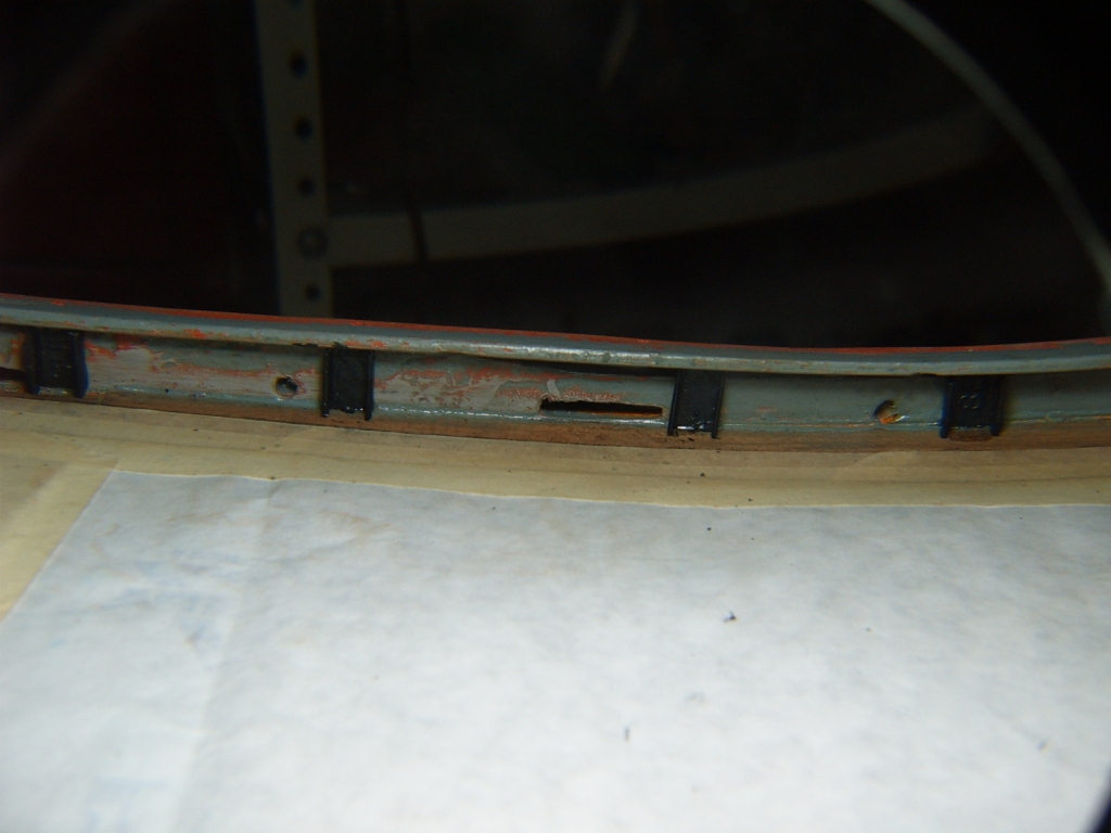

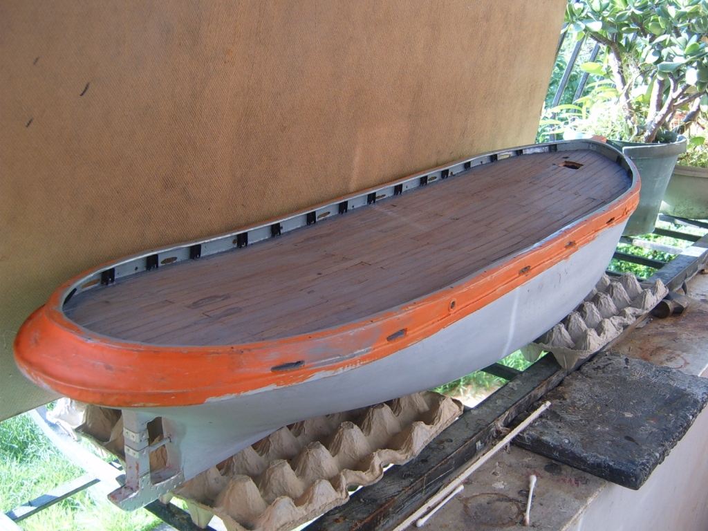

Semana perdida y de crisis, esta que paso, hay veces creemos que todo es color de rosas, aun estoy liado con la pintura de la borda en su parte interior..

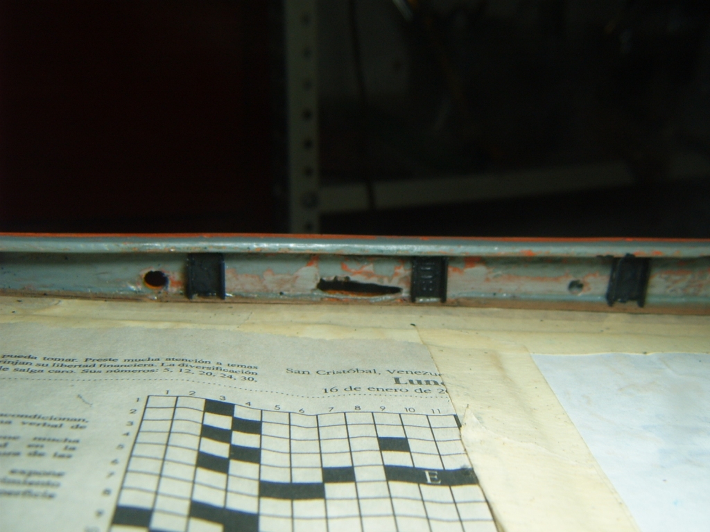

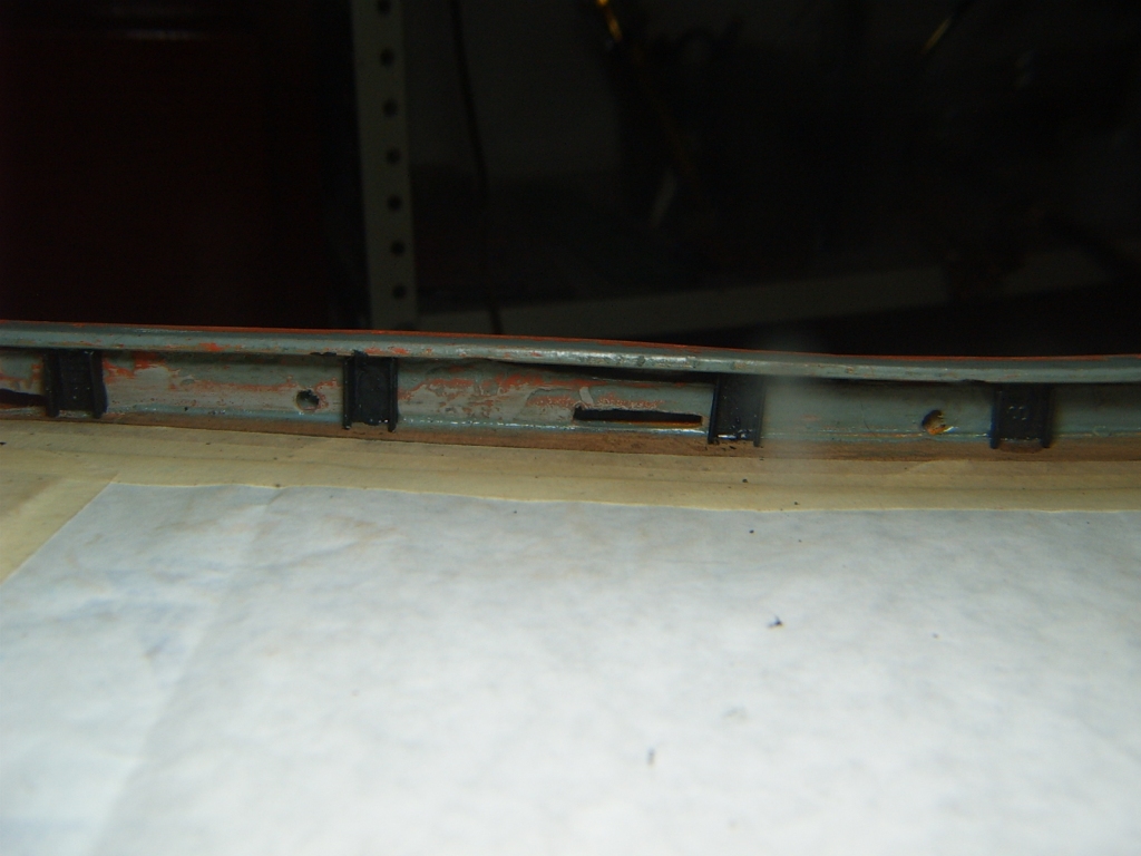

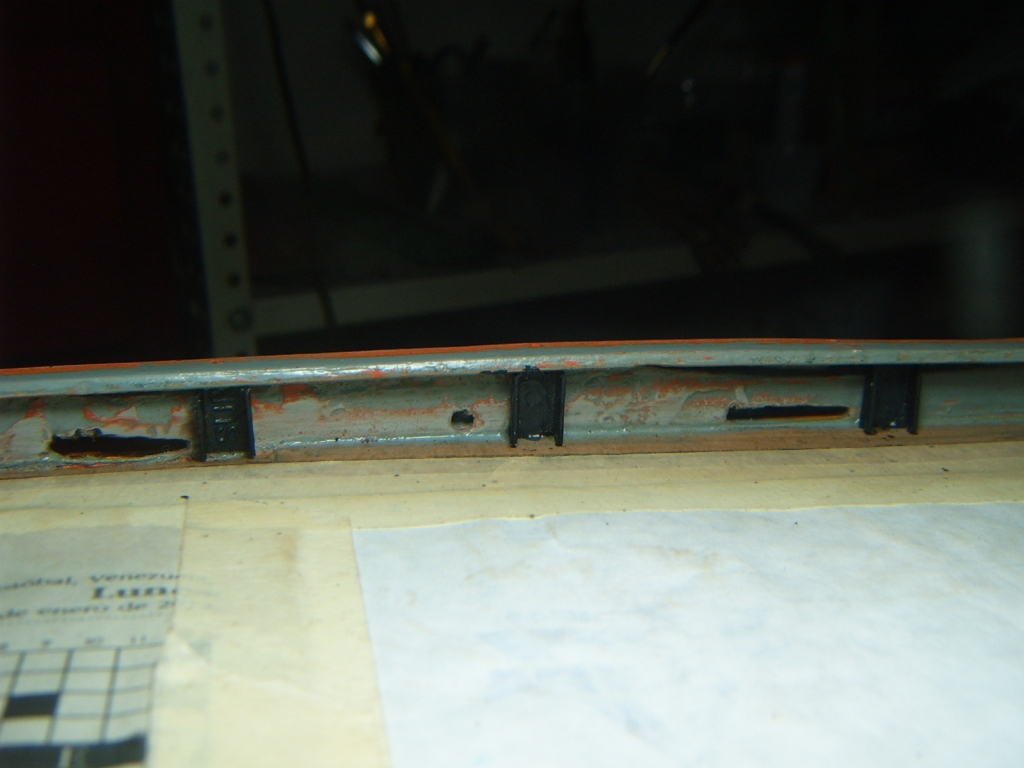

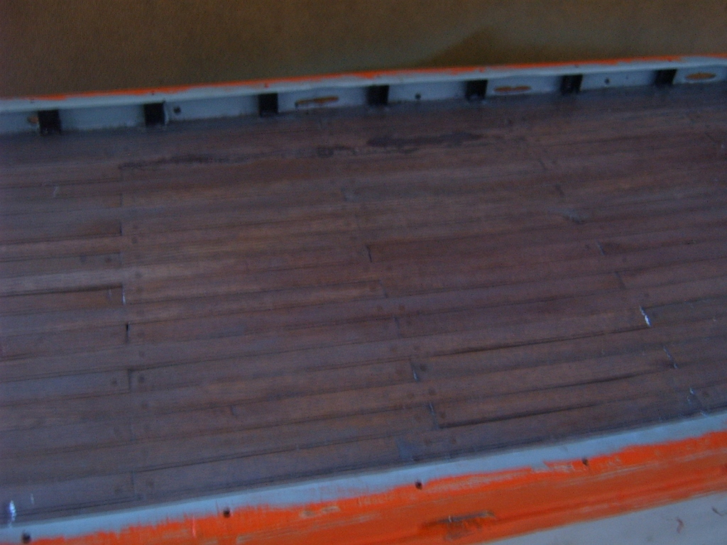

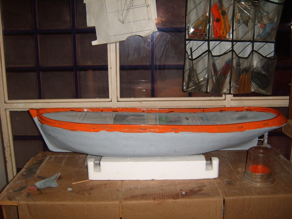

en la parte interior de la borda, con pincel aplique gris marino, pero al secar, que duro mas de 24 horas y aun seguia humedad, manche un poco la cubierta quitando la cinta de enmascarar, y entre mas pasaba trapo mas la ensuciaba, al empezar a pegar los barraganetes, se les cayo la pintura negra que le habia aplicado..... tambien los estaba pegando con cola blanca de carpintero que no sirve...... y se despegaban,,,, huf, huf, respire tres veces, porque ya de tantos fallos estaba perdiendo la paciencia y apretaba con mis dos manos el casco como tratando de partirlo huf..... pero bueno me calme y empece de cero con esa borda....
primero que nada coloque cinta de enmascarar dejando un pelin mas de 1 cm, destapada, con la intencionde pintarla de gris esa parte...
segundo: siguiendo el consejo de un compañero de este foro, pegue con resina los barraganetes a la borda, quedando fijo sin peligro que c despeguen...
tercero: pinte de negro los barraganetes
y cuarto: me pregunto si lo quiero viejo, puedo dejar la borda como se ve sin pintura en algunas partes, como simulando que se cayo por deterioro con el tiempo... o mejor retoco el gris de nuevo.... que me aconsejan..
dejo foto...
:wink: :wink:
con resina pegue en su sitio los barraganetes...
en unos minutos estaba seca y soldados todos los barraganetes a la borda...
este es el desgate que c ve, lo dejo asi, o retoco con gris... como quedra mejor,,,

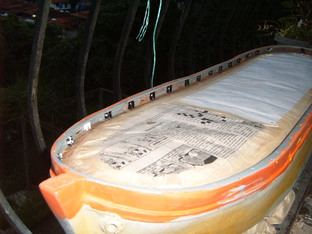

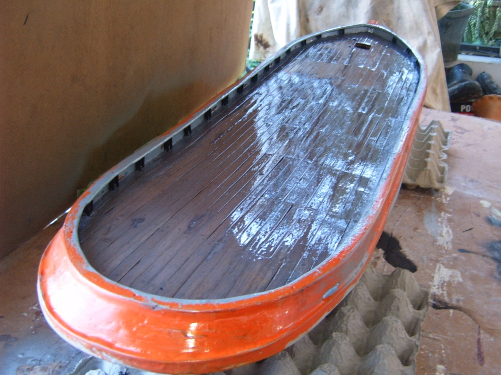

Re: Hidra version Aljibe..,

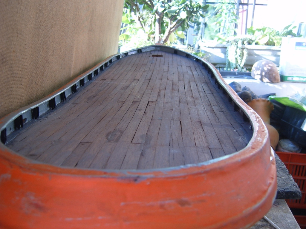

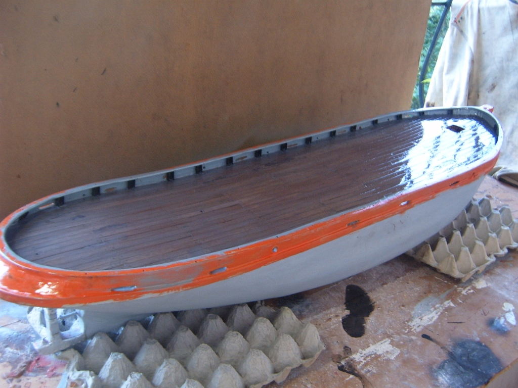

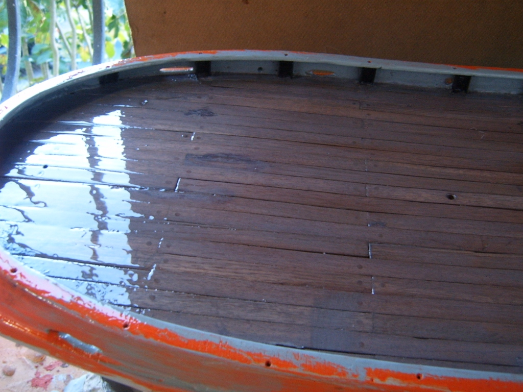

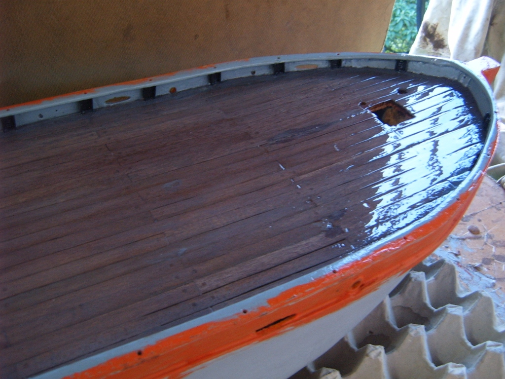

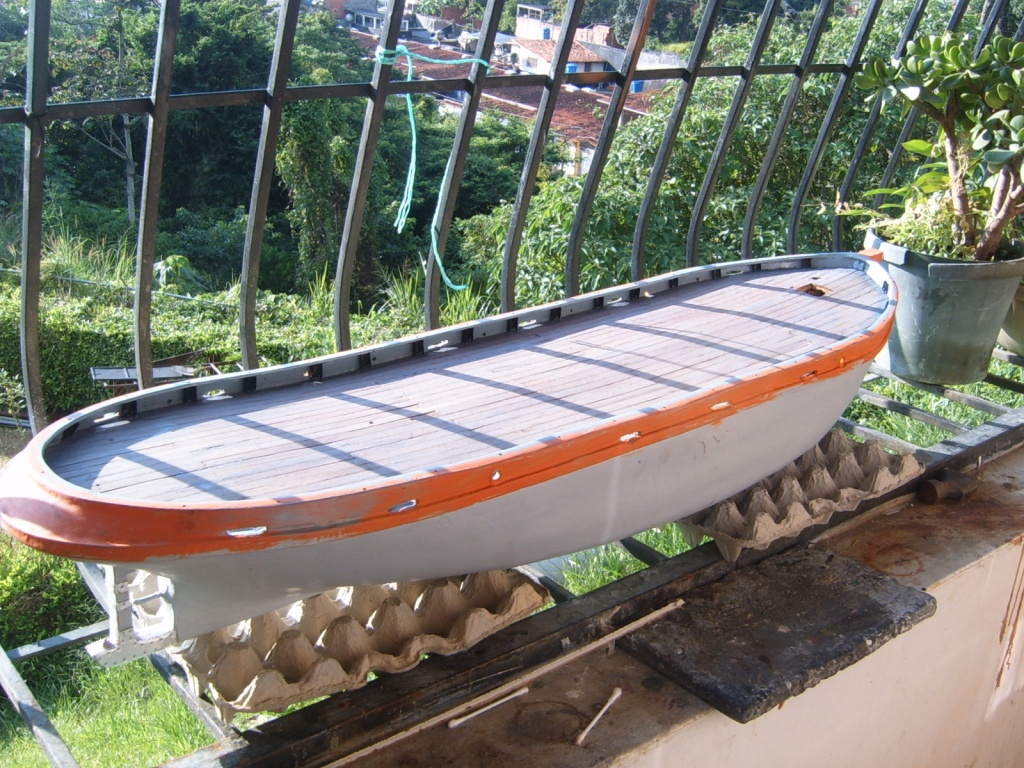

Consejo que doy a mis amigos, que cuando c trata de aplicar pintura, es mejor hacerlo a la luz del dia, en un espacio iluminado,,, ya hoy fue diferente, pinte barraganetes de negro, los retoque y aplique poliuretano mate, a la cubierta le aplique tintilla gris, le di lana y por ultimo dos capas de poliuretano mate, dejare secar a mañana a ver como queda, todo esto me llevo desde las 10:30 am a las 06:30 pm, (domingo) vaya que sea el modelo que sea y quien lo haga, esto es invaluable por el trabajo que lleva....
dejo fotos...
Nota: Josezerzo, leiste en la pagina anterior lo de las tuberias.. :wink: :wink:

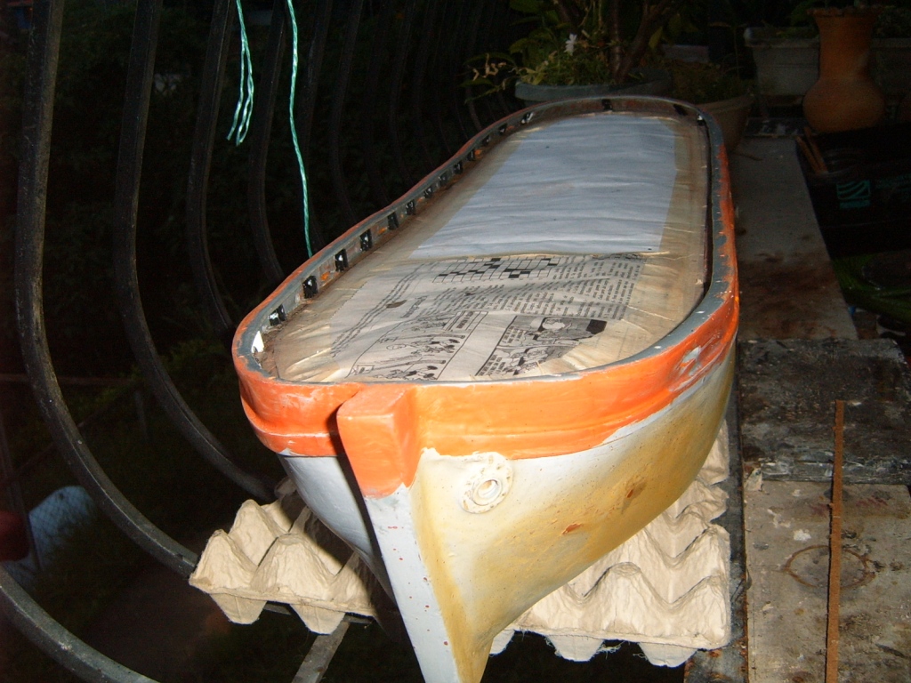

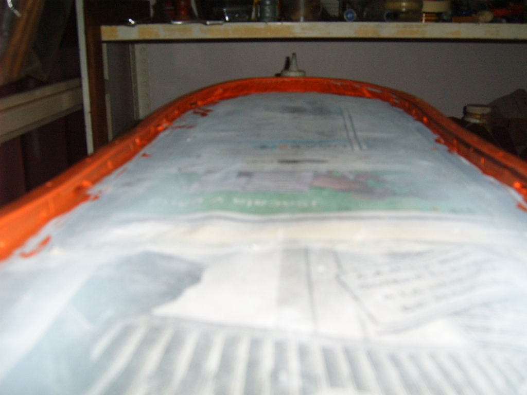

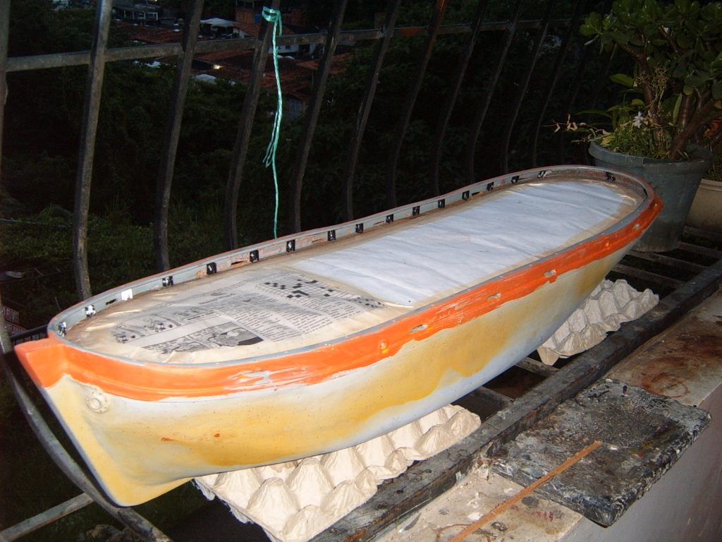

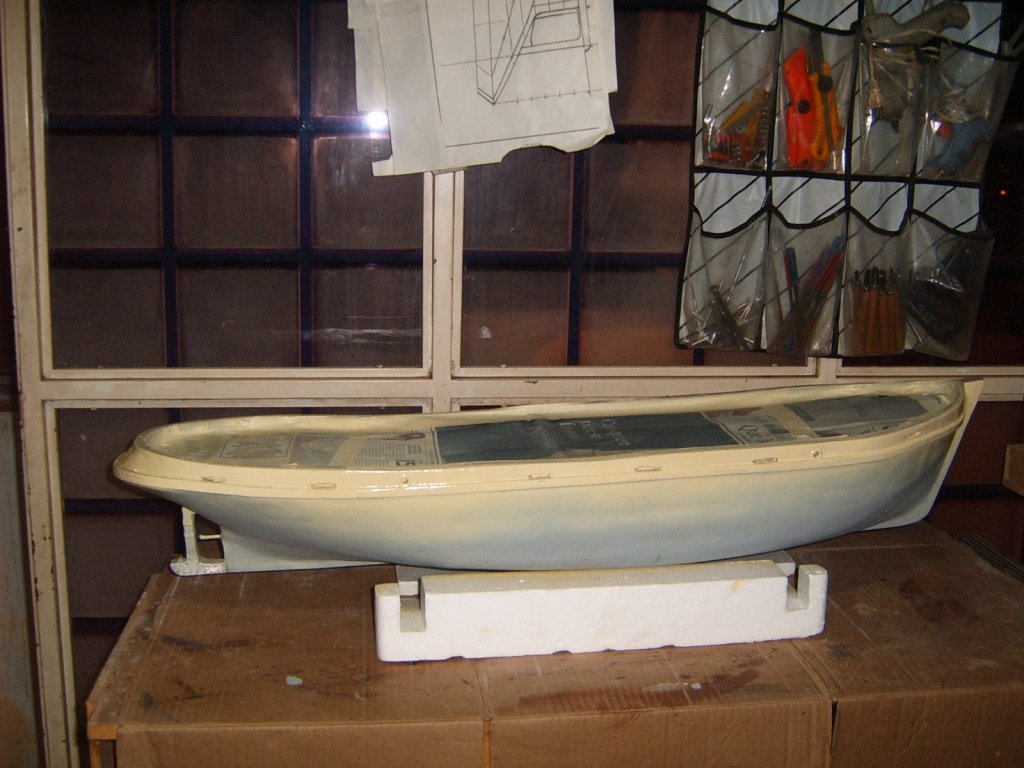

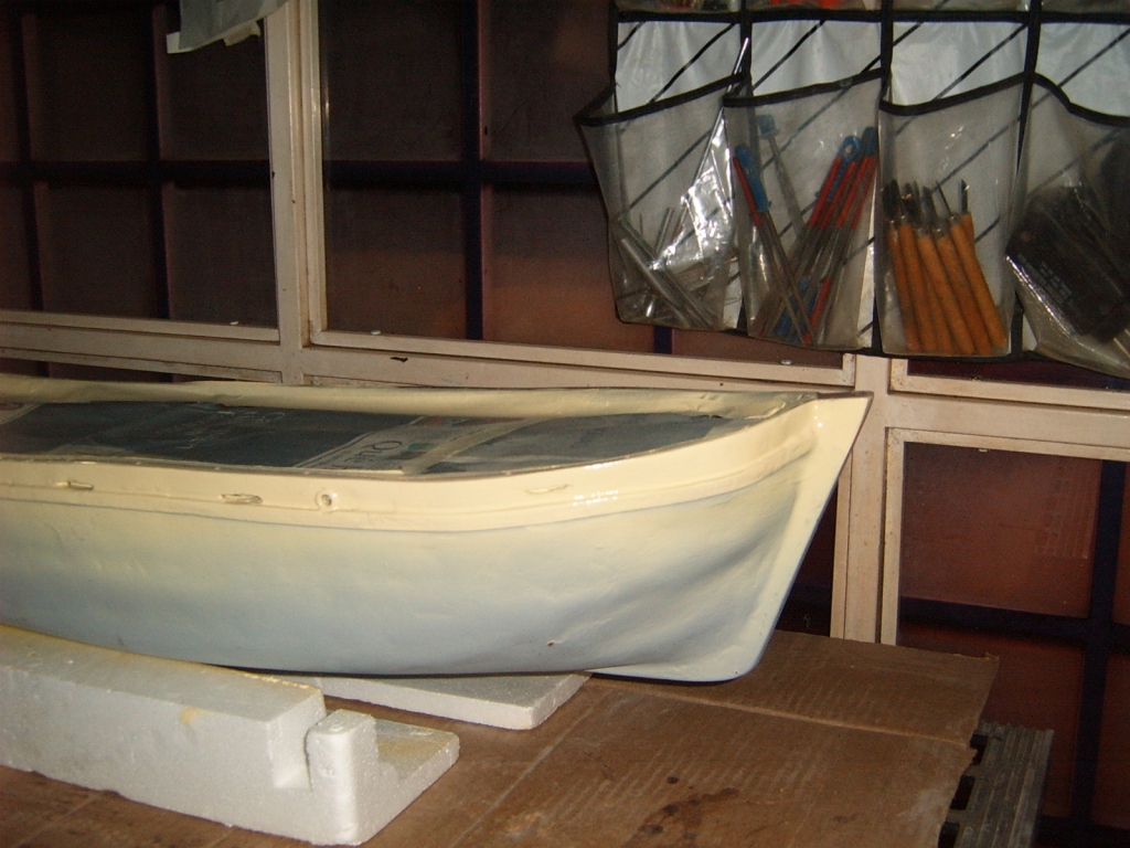

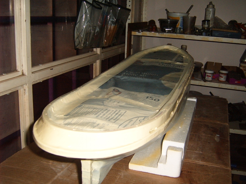

hoy en la noche coloque cinta de enmascarar y forre la cubierta, para poder pintar la borda en su exterior, use pintura en aceite, color marfil.... dejare secar hasta mañana..
:wink: :wink: :wink:

Saludos y buen trabajo, sólo una cosa esa cubierta se ve muy brillante, imagino que será el reflejo del sol.
josezerzo escribió:Que tal Gerardo, ya me fije en la foto de la página 26, esa foto ya la tenía, pero lo que no se es donde acaba la tubería hacia proa y si tiene alguna bomba exterior o algo parecido para poder abastecer a los otros barcos de agua o simplemente si hay alguna manguera.
Hola Josezerzo, yo pienso hacer asi la tuberia, pero doble, una tuberia llenaba los tanques y otra los vaciaba, y si tenia que haber alguna bomba, y en cuanto a donde llegaban hacia proa, creo que hasta la tapa del primer tanque... hice mas o menos un dibujito en una foto que anexo... se me olvidaba, las tuberias salen de las llaves que c ven en el mamparo que mira hacia proa y de ahi tambien se conectaba las mangueras...
he buscado en internet otras fotos de otros aljibes para ver lo de la tuberia y nada, vamos a ver si alguien o los otros compañeros que lo hacen tienen mas informacion al respeto...
lo del brillo de la cubierta, si me quedo muy brillante, le pase lana y nada que se opaco el poliuretano, no c que hacer para ponerla opaca o mate, primera vez que uso el poliuretano asi de esa forma y eso que el pote decia "poliuretano mate"....

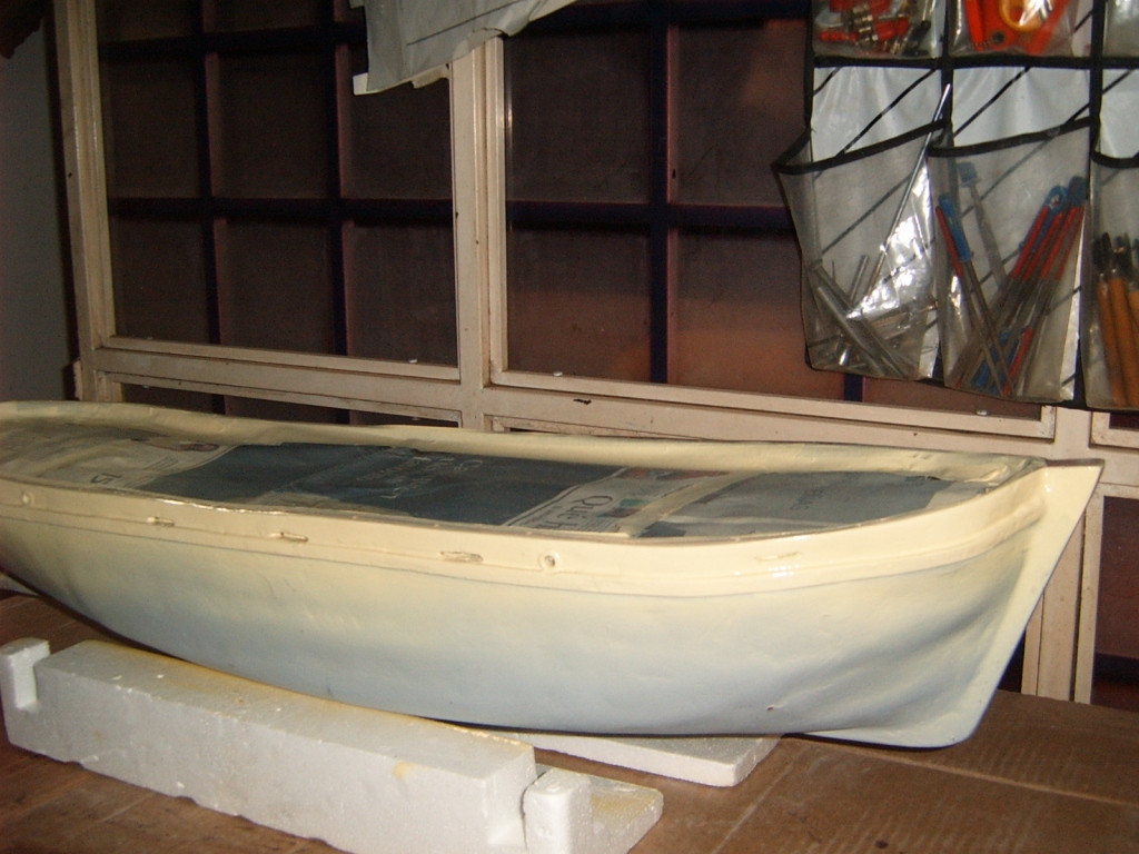

:wink: :wink:

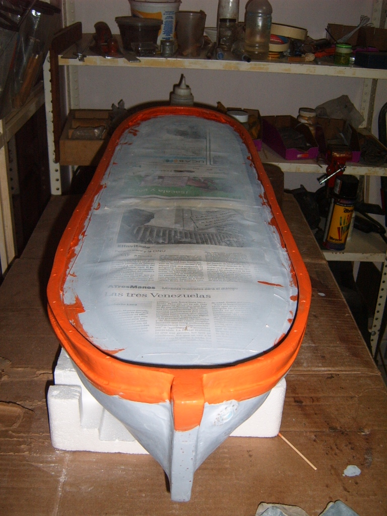

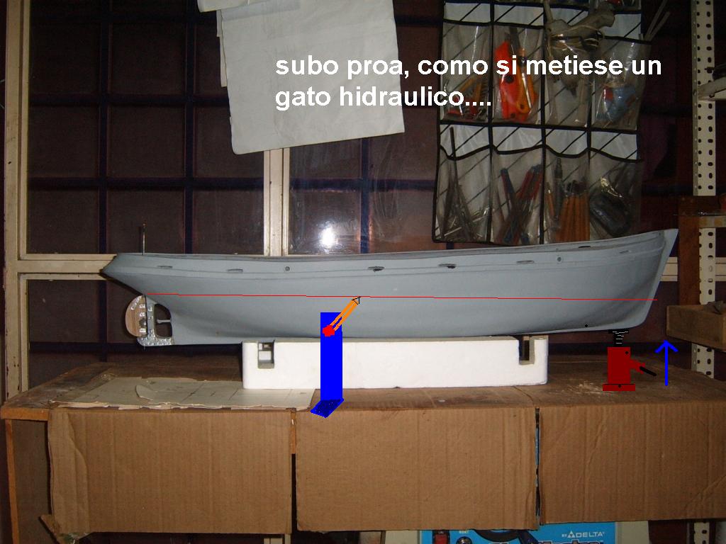

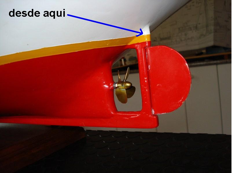

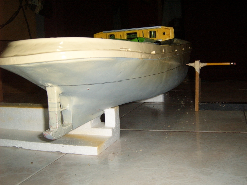

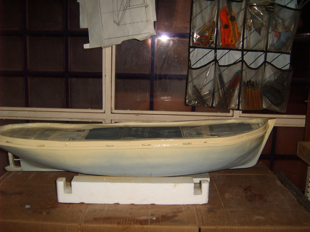

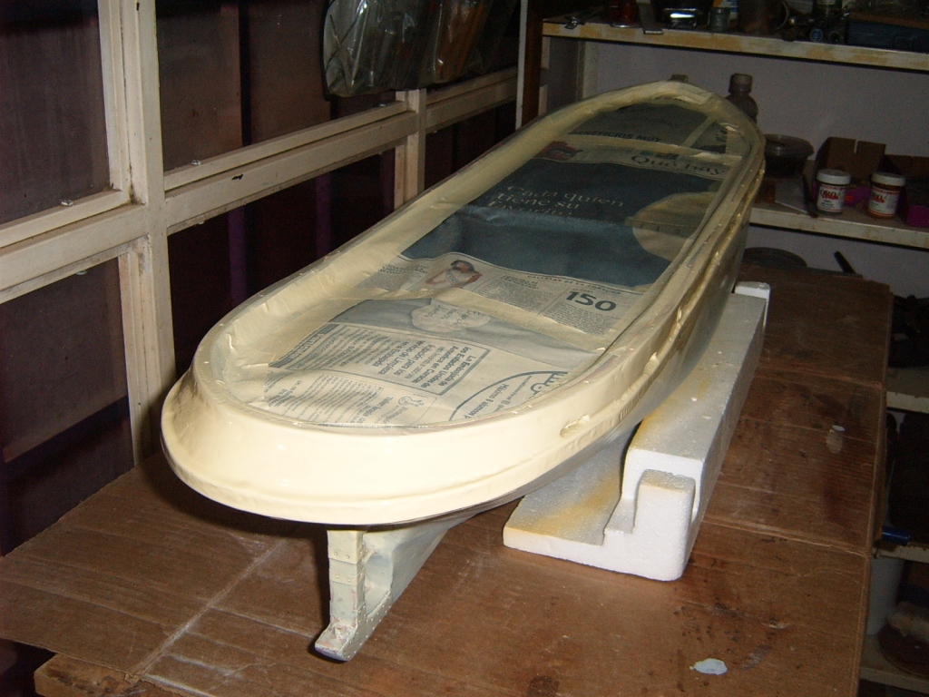

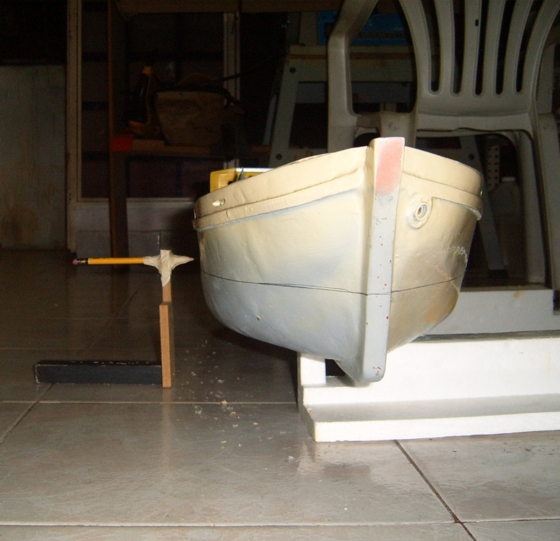

llevo hace tiempo con ganas de comprarme un nivel laser, ayer vi las fotos del maes jose, y de verdad un nivel laser es de mucha importancia, asi que hoy pregunte por uno, pero valia mucho, me pidieron 600 Bsf y aqui una quincena del que gana sueldo minimo es de 800 Bsf, casi nos toca trabajar 15 dias casi para comprarlo, averiguare uno mas economico luego, asi que hoy marque solamente la linea de flotacion, con el metodo antiguo je je je...
saludos... :wink: :wink:
araola
Mensajes: 1362
Ubicación: Ferrol
Mensaje por araola »
Esta MAL. La proa tienes que levantarla para que la línea baje. El laser está muy bien, pero el método de siempre también y más barato.
araola escribió:Esta MAL. La proa tienes que levantarla para que la línea baje. El laser está muy bien, pero el método de siempre también y más barato.
Okey Araola, entendi asi, levanto en proa con unos taquitos de madera, y marco nuevamente la linea de flotacion, pero en popa si debe morir como lo tengo y como esta el tuyo..... esta noche la trazo apenas llegue, ojala leas temprano y me confirmes si es asi....
esta bien baja en proa
en popa muere aqui...
levanto el casco por proa y traso nuevamente la ,linea de flotacion...

Bien Gerardo, veo que lo entendiste.
