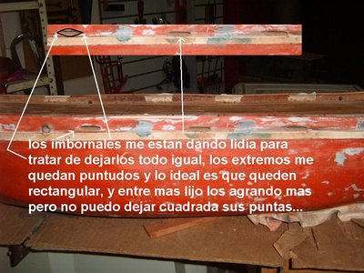

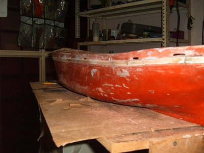

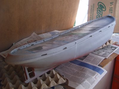

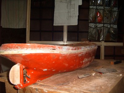

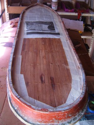

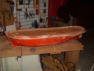

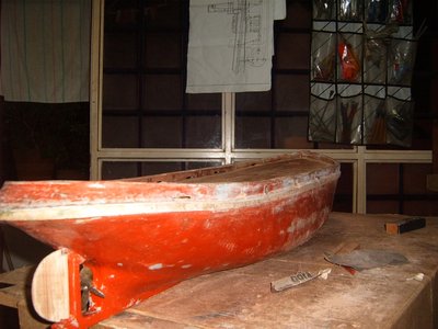

anoche empece a abrir los imbornales, pero he tenido lidia, para que todos me queden iguales 2.5 cm x 3mm, ya que no tengo una lima especial para eso y entre mas trato de hacer cuadrada su puntas o rectas, me quedan mas puntudas y se me agranda mas el agujero.... quedando disparejos entre ellos, habra alguna tecnica para hacerlos igual, quien me dice algo...
dejo foto...

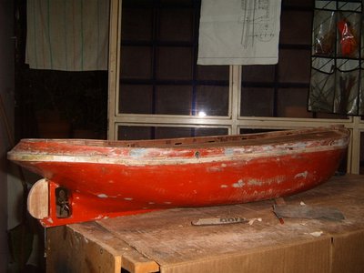

hola amigo, si ahora no recuerdo el nombre, pero el casco es parecido a otros barcos aljibes y cargaban tambien los desechos o basura, que me gustaron pero no hay planos... son de portugal..

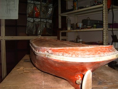

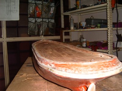

hoy termine los imbornales deje cinco a cada lado, no le hare en popa, porque la verdad el casco el desnivel c centra en la mitad del casco, por donde por gravedad pues evacua mas el agua que entre a cubierta, y muestro algo de adelanto que llevo en la pala del timon,
dejo fotos...

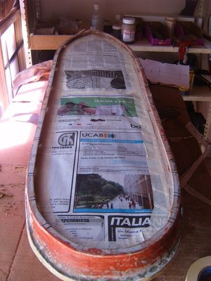

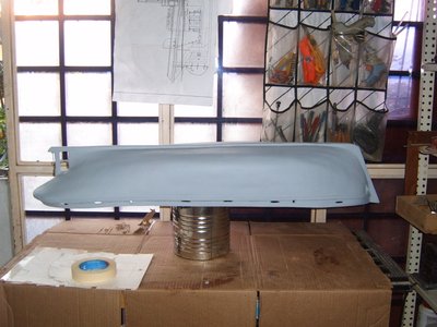

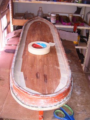

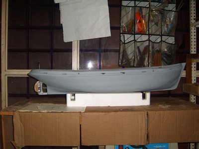

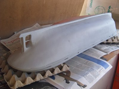

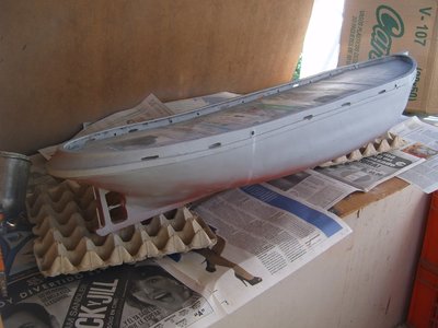

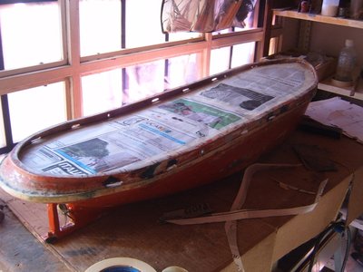

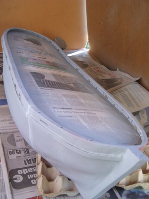

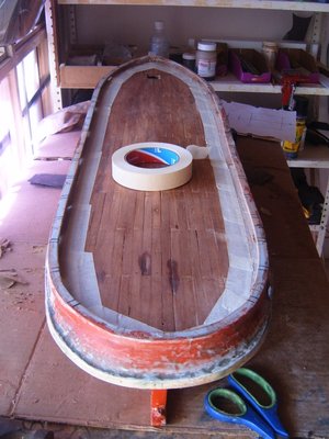

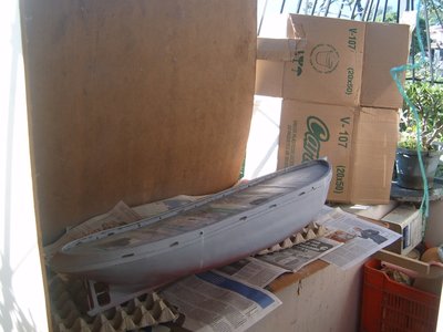

hoy cubri la cubierta con cinta de enmascarar y papel periodico, para aplicar fondo acrilico gris al casco...
:wink: :wink: :wink:
Mensajes: 6509
Re: Hidra version Aljibe..,

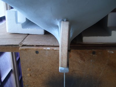

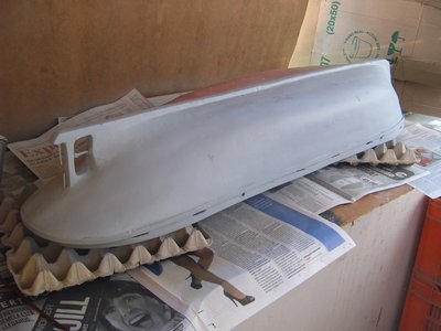

impremente mi taller provisional, y aplique fondo acrilico al casco,,,,
:wink: :wink: :wink: :lol:

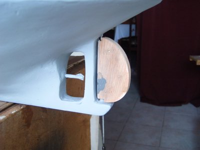

Hola Josezerzo, estoy impaciente por verte ya adelantos en tu hidria aljibe...

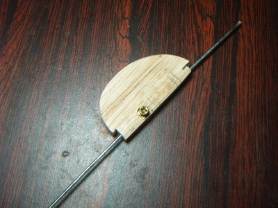

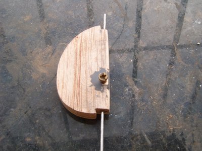

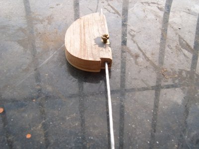

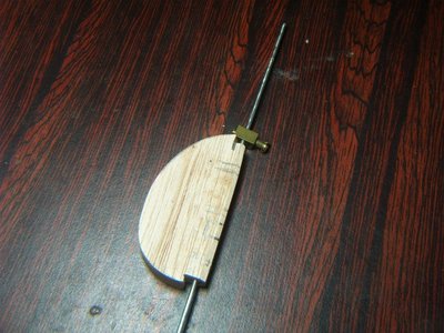

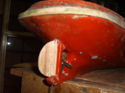

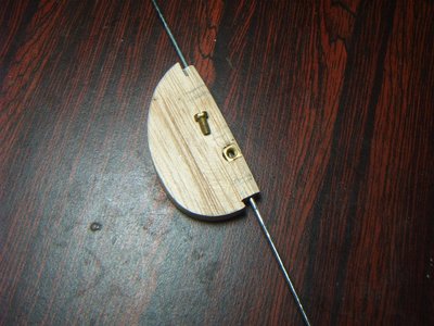

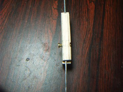

hoy coloque un retenedor en el timon, para que el eje que sostiene el timon, no deslice al girar hacia los lados....
:wink: :wink:

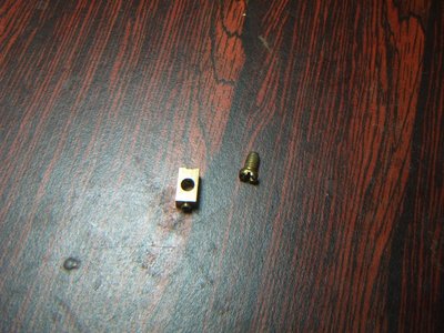

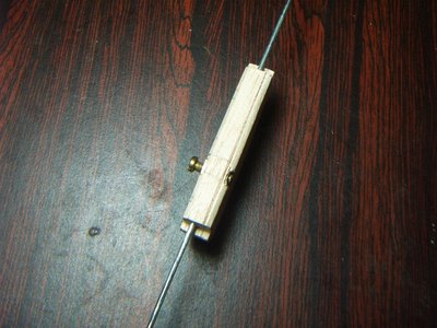

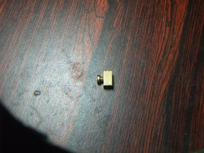

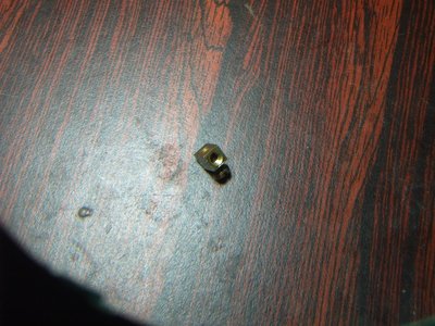

esta es una piecita de reciclaje..<br />la obtuve de las grabadoras de cd y radios que he desarmado
no c para que sirven, pero las voy a usar como prisionero para sujetar el tubo que sostiene el timon..
asi al girar el tubo, hara girar el timon sin que resbale...

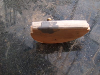

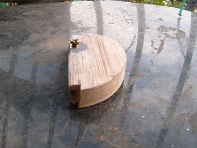

marcando en la madera del timon, con brocas de la mas fina a la mas gruesita voy perforando un orificio, luego con lima lo dejo del tamaño adecuado..
para que la piecita me entre ajustada,,,
al colocar el tornillo y apretar, el timon quedara sujeto al tubo...

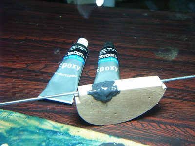

con epoxy de dos componentes relleno los bordes,, y deje secar toda la noche,,,
Mensajes: 6509

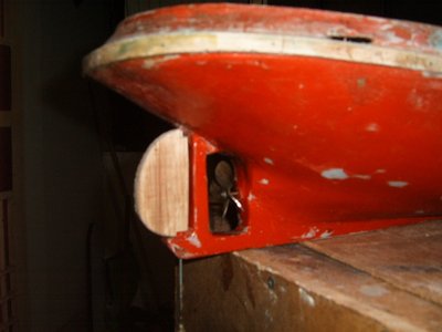

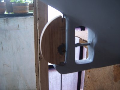

sigo con el trabajo en el timon, esta mañana quite el exceso de epoxy y monte el timon, para hacerle fuerza y probar el prisionero, que no me deje mover el timon, sino que sea una sola pieza... eje y timon..

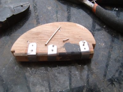

hoy en la mañana, ya el Epoxy estaba duro, asi que lije los excesos..
comprobe la rosca del tornillo que no c hubiese tapado...
monte el timon, para probar que tanto podia apretar el prisionero,
tengo que comprar otro tornillo sin cabeza...
Mensajes: 6509

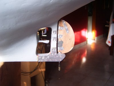

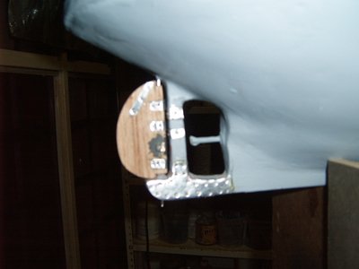

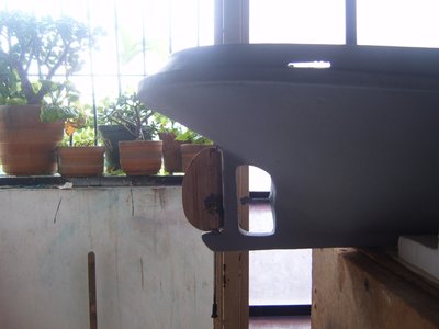

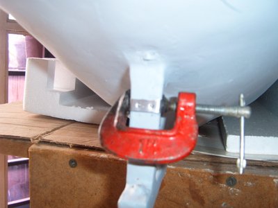

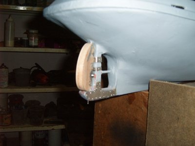

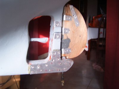

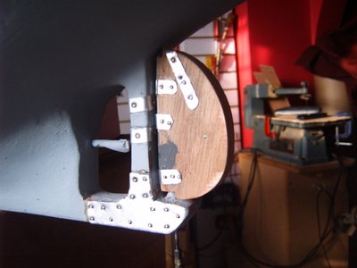

terminado la construccion del timon, coloque las bisagras y demas partes metalicas que se ven en la foto del magazine, tratando de imitarlo lo mas posible, de una vez aclaro que el timon esta soportado por el eje principal, las bisagras van de lujo solamente, por lo que es un modelo RC..
a pintura a lo que pueda esta semana..
:wink: :wink:

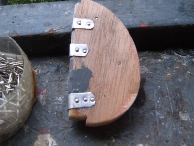

no queria dejar tan liso el timon, asi que quise colocar las bisagras como en la foto del magazine del foro...
asi que ha reciclar..
con una tapa de aluminio de un pote de cereal, creo que era, la tenia de hace tiempo.. y alfileres..
con las tenazas dejo corto los alfileres, su cabeza se ve como un remache..
y ninguna tecnica en especial, con un clavo de acero bien fina su punta, golpeo con el martillo y luego clavo el alfiler..
en el codaste tambien coloco la simulacion de las bisagras..
terminado el timon..
