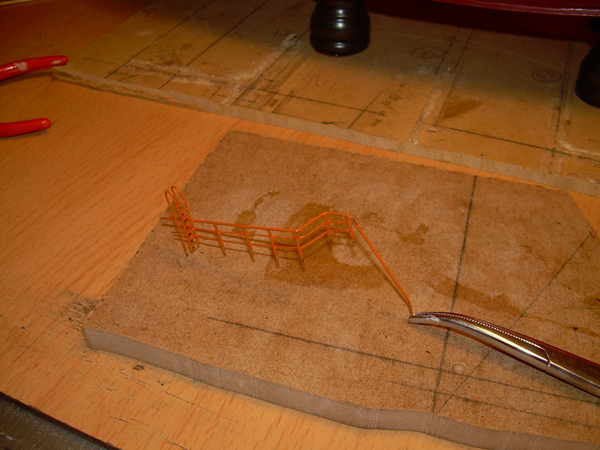

Barandillas
Barandillas
otra más
otra más

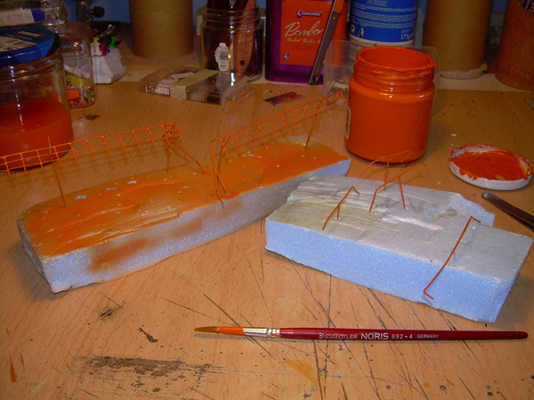

Las mismas ahora pintadas y colocadas

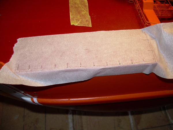

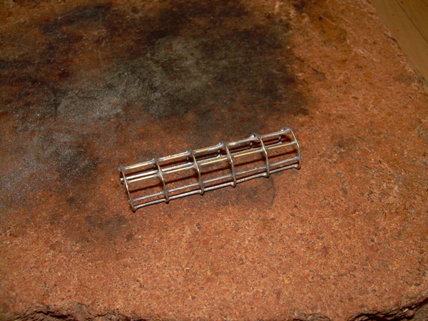

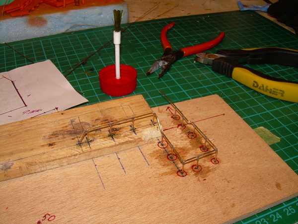

Un pequeño paso a paso<br />pongo cinta de carrocero y marco los candeleros a continuación taladro con broca del diámetro adecuado
Despego la cinta y coloco en um &quot;martir&quot; para realizar sobre el la barandilla
Despego la cinta y coloco en um "martir" para realizar sobre el la barandilla
Se lija y pinta antes de colocar

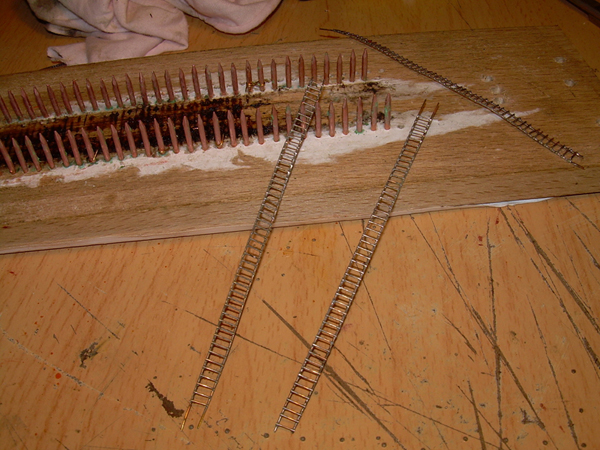

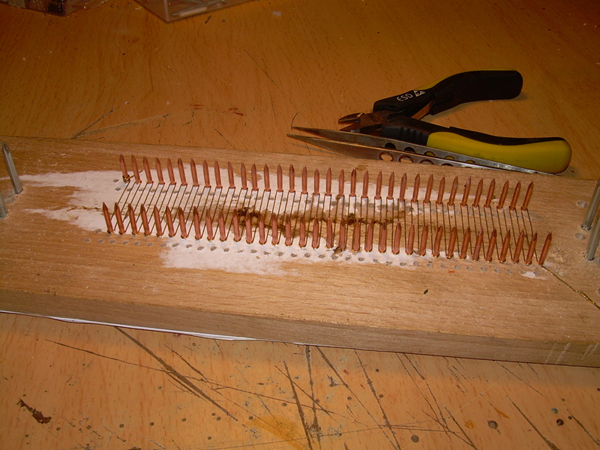

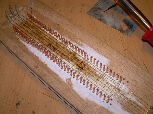

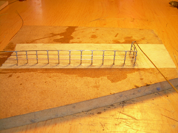

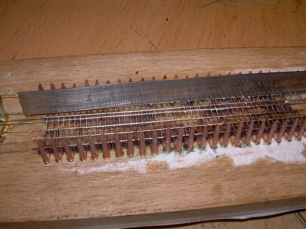

Realización de escaleras:

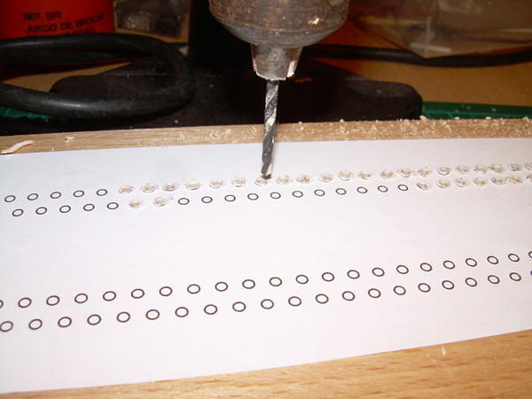

Como donde yo vivo la única tienda de modelismo que había cerró y me hacían falta unas escaleras me pusé manos a la obra y por un dibujo que había visto en internet me dispuse a realizar un molde el cual paso a enseñarvos
Realizo el trazado con el autocad para mayor precisión pego a un trozo de madera el papel y taladro con una broca de 2.5 mm
Coloco unos clavos de 2.5 mm en los taladros y paso un hilo de latón de 0.40 mm en zig zag
Coloco en las cabezas otros clavos de la medida interior que quiero que tenga la escalera.
Decapante a todo el conjunto y sueldo con estaño.
Cortamos a ras y lijamos a continuación enderezamos toda la escalera y ya podemos cortar por donde nos haga falta.

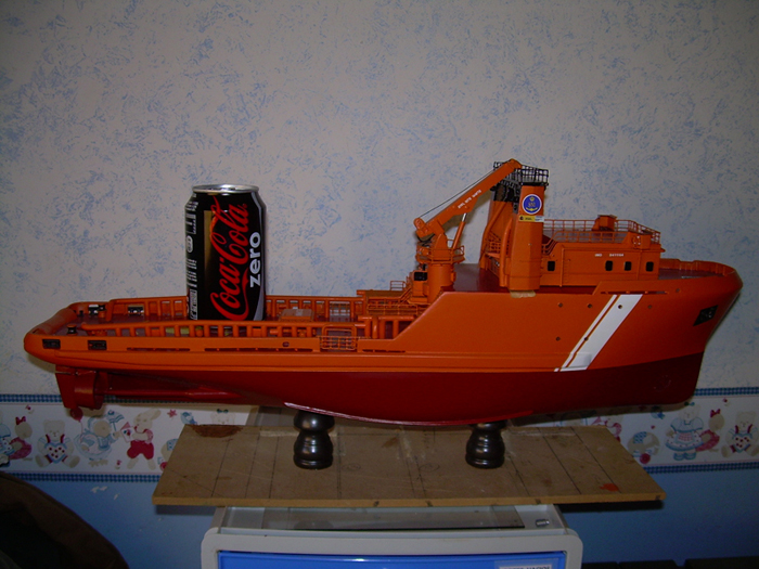

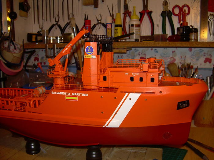

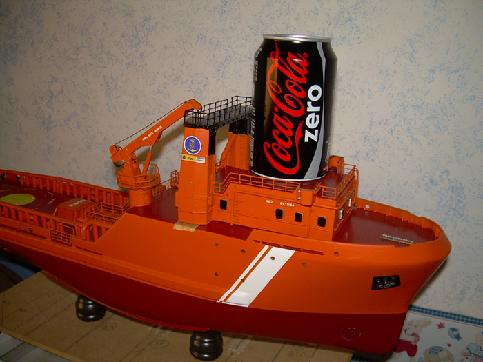

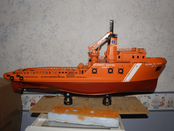

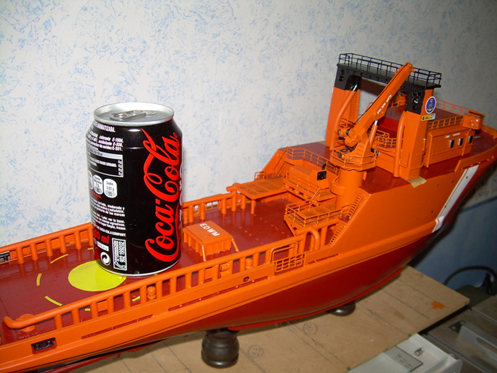

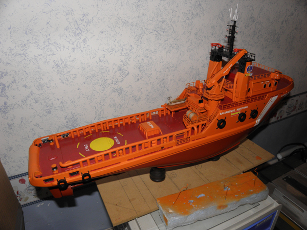

Las 3 primeras fotos que pongo a continuación se las dedico a mi amigo Nacho (JimHawkins ) ya que me visitó hace unos dias y me dijo que pusiera algo de referencia para que os hagais una idea del tamaño y aqui esta el resultado de esa petición
Nacho va por tí +3 :wink:
El bote de cocacola no es de 5 litros jejeje
Otra más
Otra más
Y otra
Y otra

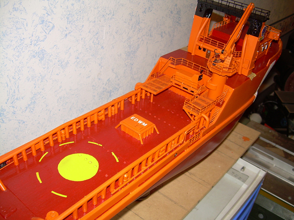

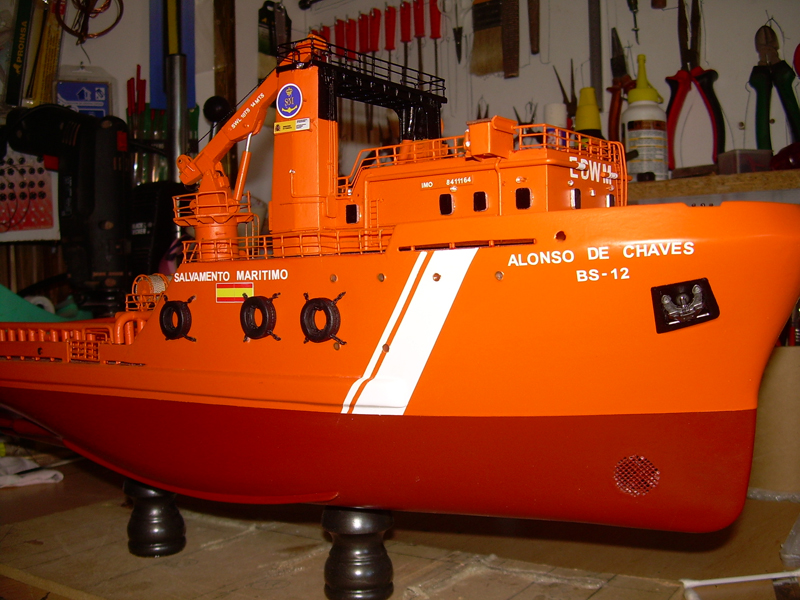

Indicativo de llamada del remolcador EDWM en la base de cubierta de proa

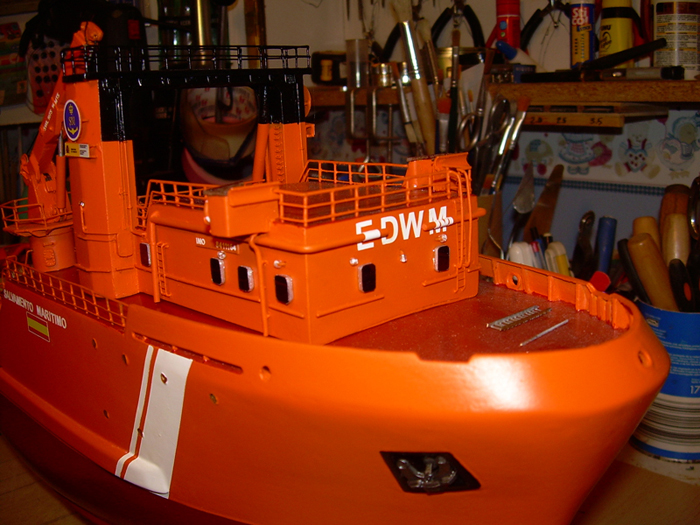

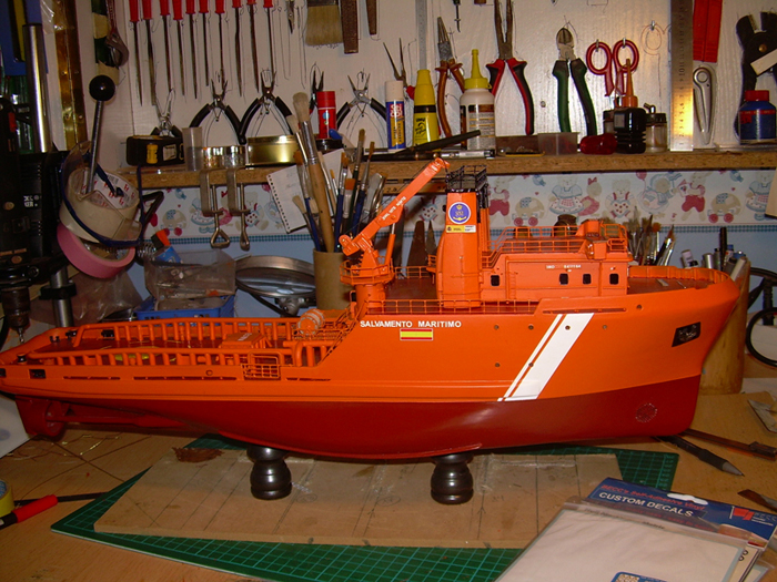

Ahora las ultimas <br />E colocado las letras que lleva en ambos laterales y la bandera nacional
Ahora las ultimas
otra vista
otra vista
Y la última por hoy de momento es como tengo el trabajo de adelantado <br />pd no me deja subir fotos con más  resolución para que podáis criticar todo lo que queráis (otra cosa es que os haga caso jejeje)

Compañero me llama muchisimo la atencion los acabados que haces teniendo en cuenta sobre todo la dificultad de hacerlo a esa escala.
En cuanto a lo de las fotos, teniendo en cuenta que tienes un profesional en casa se que son disculpas.
Manuel Carballo
Mensajes: 1002
Ubicación: Cd. de Mexico
Re: Alonso de Chaves
Mensaje por Manuel Carballo »
Me lo imaginaba más grande, admirables los detalles, yo se lo que es trabajar en escalas reducidas. esplendido el acabado que estas logrando. Te sigo.

Nunca había visto CocaColas en lata de litro XD
Miembro de AMONAGA
JimHawkins
Mensajes: 233
Ubicación: León
Mensaje por JimHawkins »
victor escribió:Nunca había visto CocaColas en lata de litro XD
jejejee... lo mismo que yo pensé... :mrgreen: :lol:
jomaal88 escribió:....hoy me ha llegado algo por correo y empieza por v :mrgreen: :mrgreen:
...¿viagra?...
jomaal88 escribió:Las 3 primeras fotos que pongo a continuación se las dedico a mi amigo Nacho (JimHawkins ) ya que me visitó hace unos dias y me dijo que pusiera algo de referencia para que os hagais una idea del tamaño y aqui esta el resultado de esa petición
Gracias, compañeiro. :wink:
La verdad es que el modelo es una pasada. Y su construcción más, con todos estos truquillos que nos enseñas, al más puro estilo José Rodriguez. Sencillos, didácticos y eficaces. El de la escalera...... de 10.

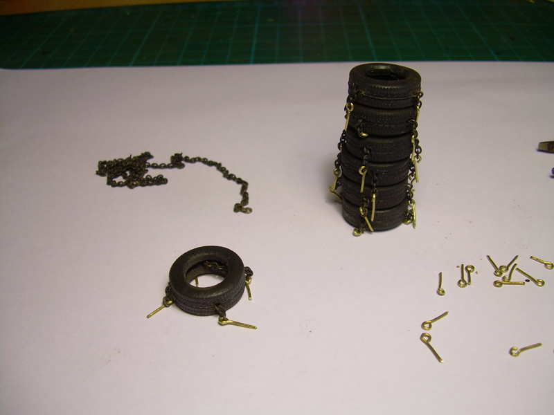

Hola a todos os voy a mostrar lo que e avanzado en este tiempo (faltan algunas fotos pués se me averió el disco duro del pc y he perdido parte del material que tenía para subir
Después de algunos viajes a los chinos de toda la comarca conseguí unas ruedas que se aproximaban a la escala por mí elejida
Ya colocadas en su lugar, así como tambien se puede ver el nombre de proa (las letras son de vinilo)

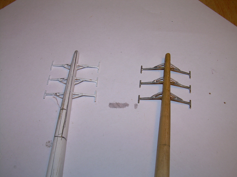

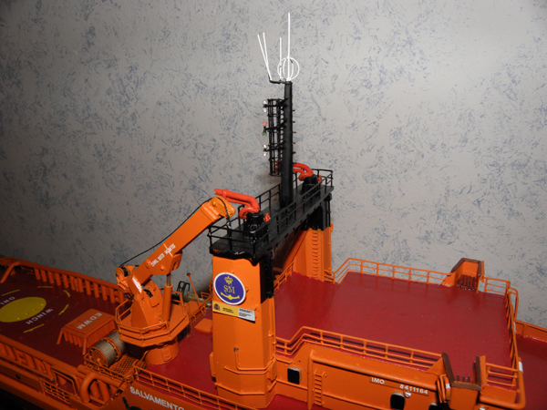

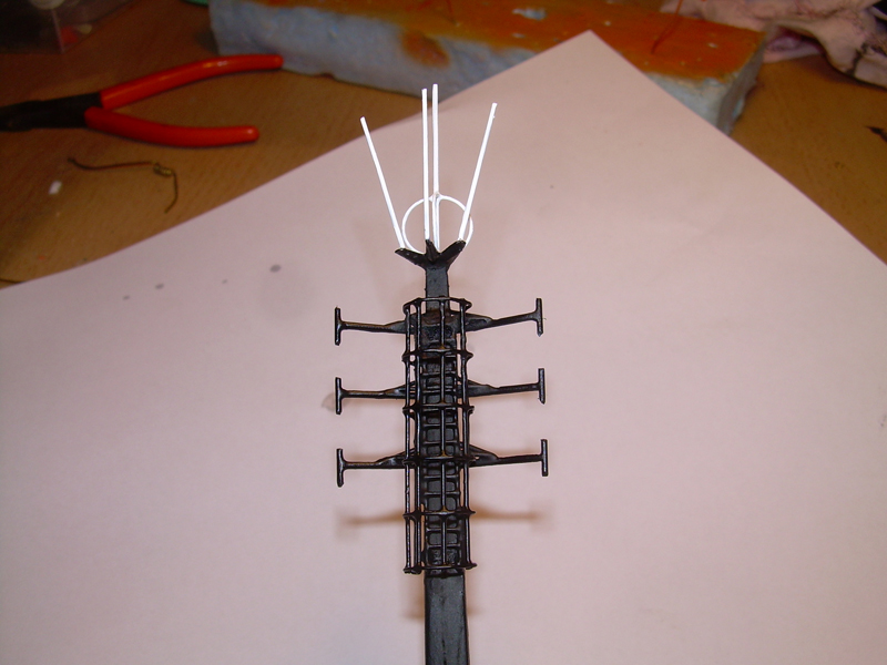

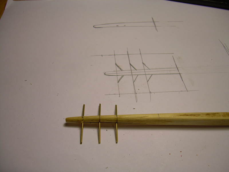

1º intento del mastíl del pórtico
Lo he tenido que repetir ya que no puse los refuerzos en su sitio
Antena gonio
Antena gonio
Defensa escalera
Defensa escalera
Mastil pintado y a falta de simular las luces

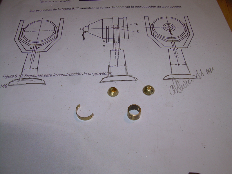

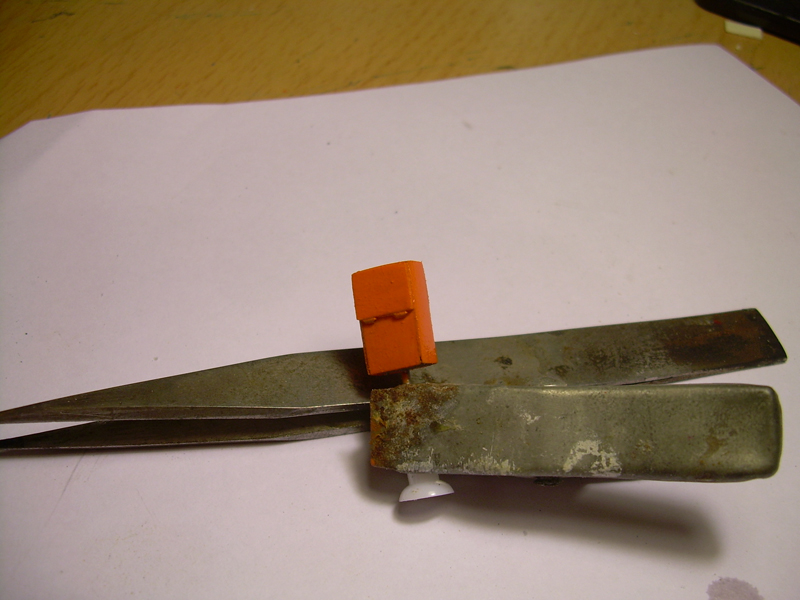

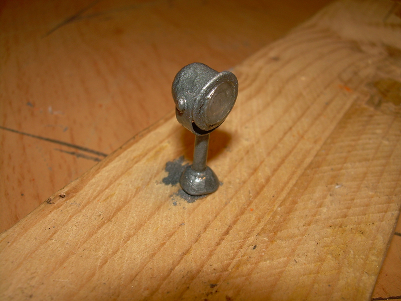

fabricación de faro
fabricación de faro
Ya soldado y con una mano de pintura aluminio
Un trocito de metacrilato para simular el cristal y una pintura gris metalizada (la de aluminio no me acababa de convencer)
Confección de algunos elementos e cubierta (me faltan las otras fotos)

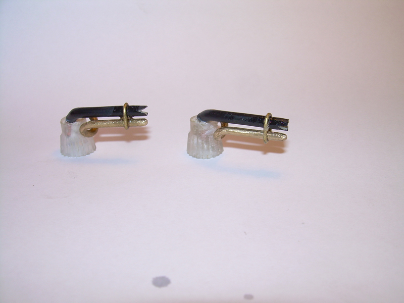

Más

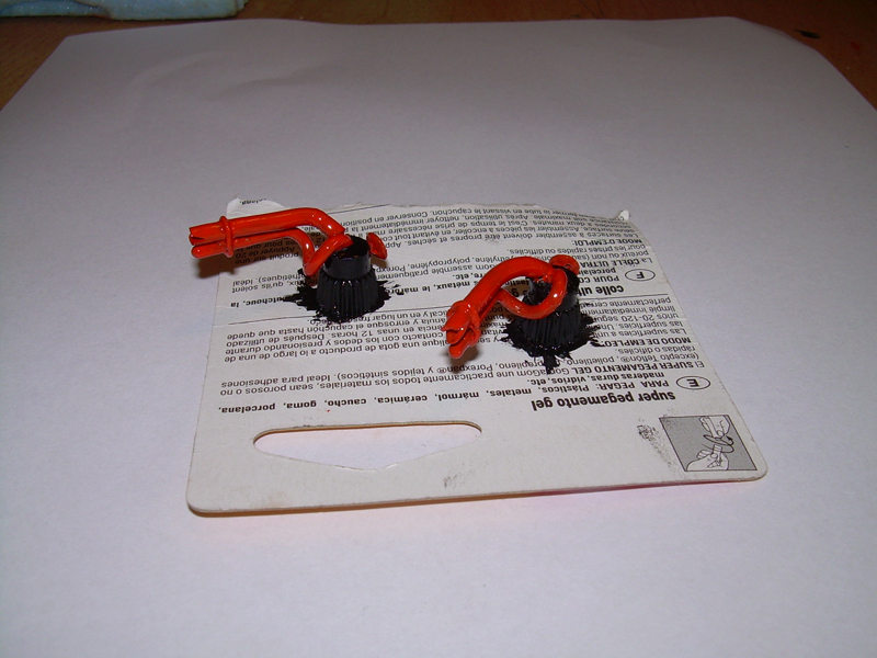

cañones de agua
cañones de agua
otra vista más
otra vista más
Un poco de pintura
Un poco de pintura

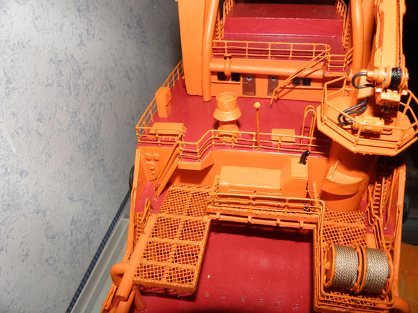

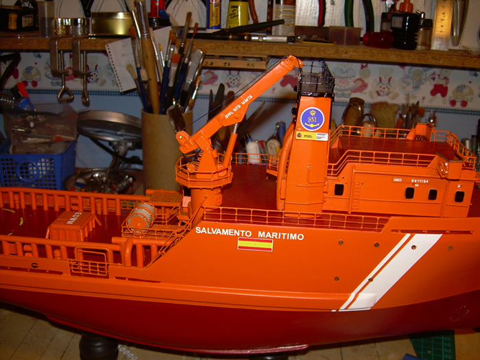

Aquí se pueden ver algunos de los diversos elementos colocados en la parte de popa del puente (repiradero del motor, escotillas y mástil de la bandera)
el mástil y los cañones de agua ya colocados
Aqui una general donde se pueden ver las ruedas de popa y (winch only) realizadas también en vinilo
Vista por proa
Vista por proa

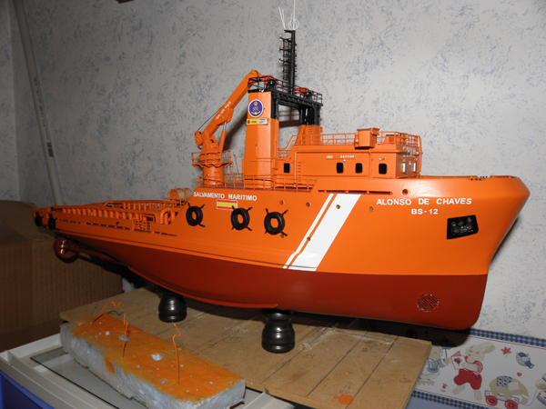

Y otra general
Y otra general

Estimado amigo: Estoy siguiendo el proceso desde el principio, me llamó la atencion por el nombre, aunque no es el tipo de modelos que manejo, he de reconocer que este trabjito te está quedando extraordinario, el dia que lo pongas en el agua resultará dificil distinguirlo del original.
Este buque lo vi en una ocasion en la Ría de Corcubión hace unos Veranos, lo que es impresionante es verle ese navegar majestuoso y tranquilo saliendo de la ría.
Bueno, enhorabuena por el resultado.
