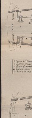

Peregrino
Mensajes: 224
Registrado: Dom Oct 01, 2006 5:12 pm
Re: SECCION LONGITUDINAL NAVIO 74 CAÑONES “MONTAÑES”
Mensaje por Peregrino »
Hola otra vez,
Para rematar el tema, te adjunto un recorte del plano del Reina Luisa (tres puentes) donde se ve claramente la disposición de los asientos y sus correspondientes bajantes.
En tu caso, el Montañes, al ser un dos puentes, el detalle de su primera batería se corresponde con la segunda del de tres (detalle superior del plano adjunto).

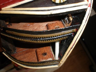

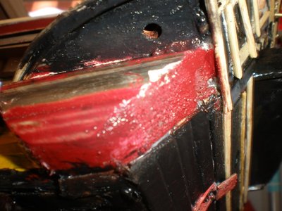

Mensaje por ebmodelnaval »
Os adjunto dos fotos de como lo habia solucionado yo, aunque como ya dije debí de poner dos tubos en vez de uno (pero yo creí que se vertia lo del trono de arriba al tubo de salida del de abajo conectados por medio de una T o algo similar con caida suficiente y desde ahí hacia el mar).
El tubo blanco comunica el trono de arriba con el de abajo y desde este se vierte al mar
Salida del trono de abajo al mar
