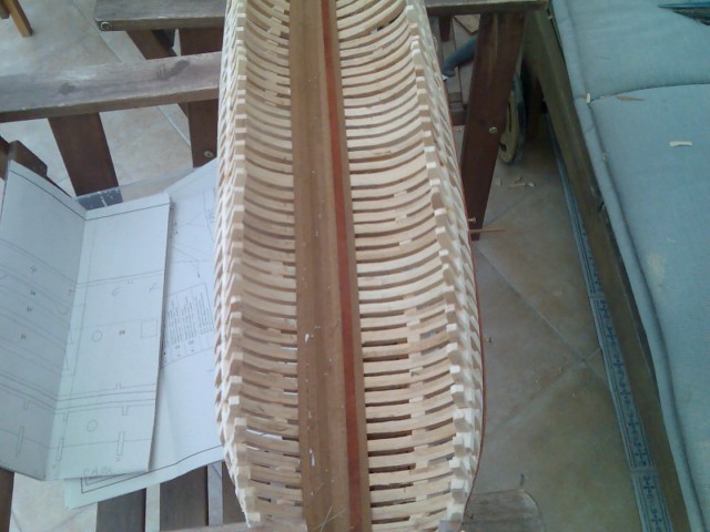

cabrapente
Mensajes: 1110
Re: victory paso a paso
Mensaje por cabrapente »

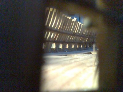

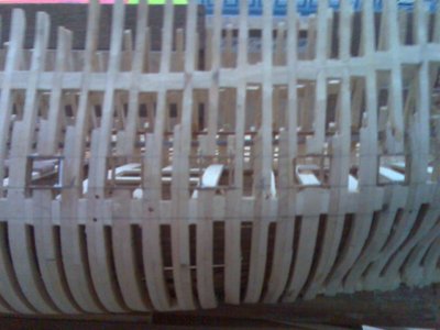

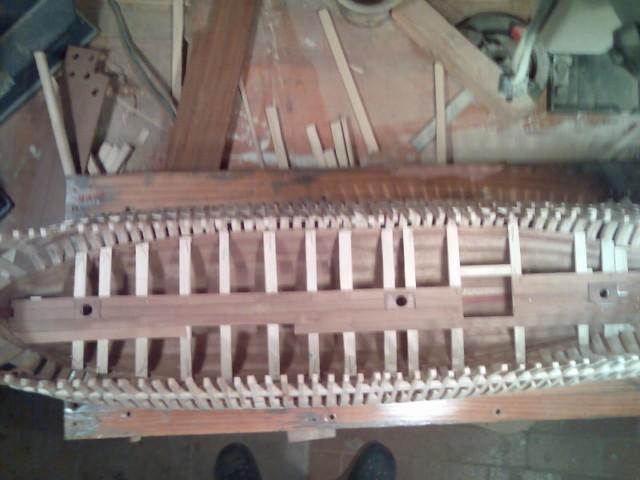

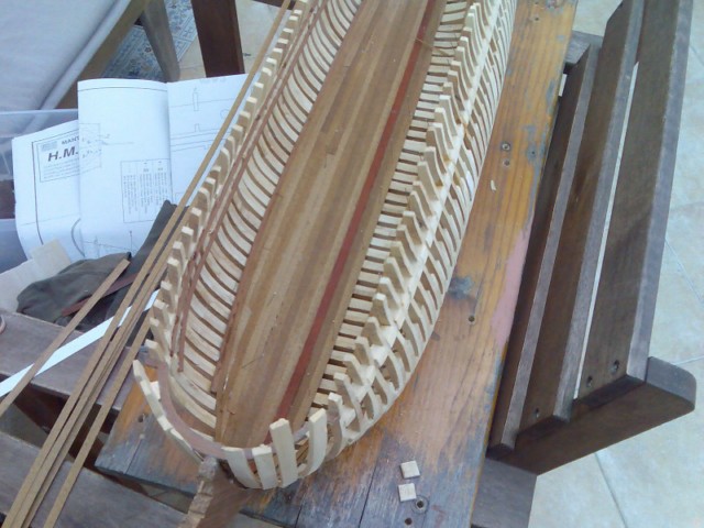

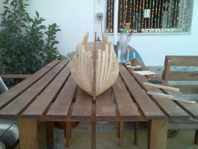

pues es la primera que hago y estoy fallando tela. pero ya lo esperaba. cuando termine esta, quiero empezar otra, pero sin prisas y mejor hecha. lo que no tengo claro es el modelo. desde luego, sin tantos cañones, ya que lo que realmente me gusta es el trabajo con la madera. todas mis herramientas, las compre, sin tener ni idea de como usarlas. voy aprendiendo sobre la marcha.

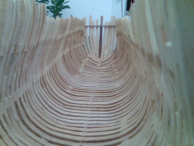

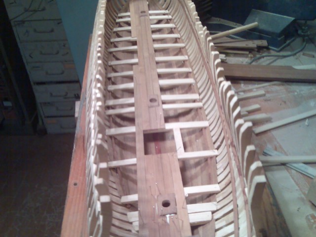

cabrapente
Mensajes: 1110

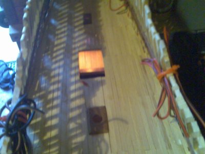

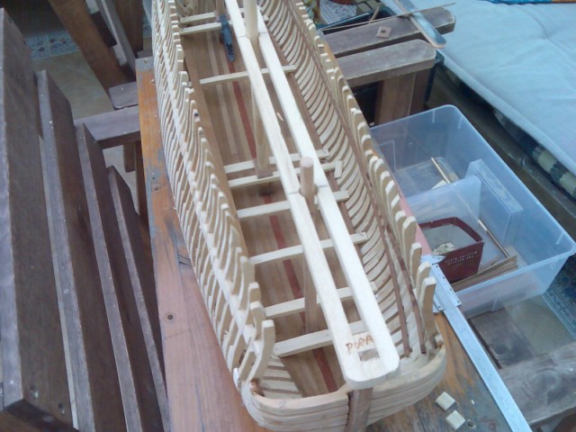

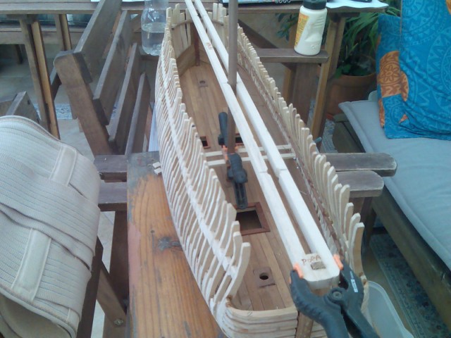

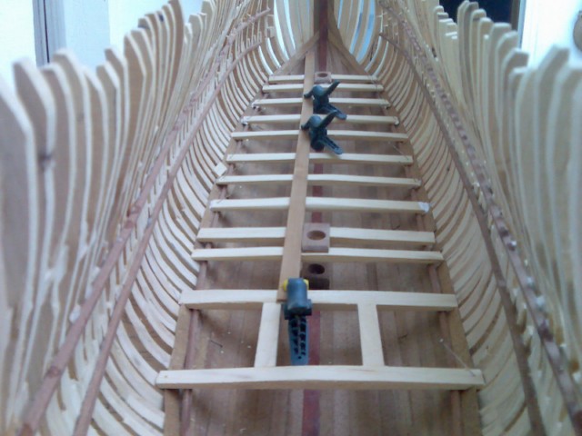

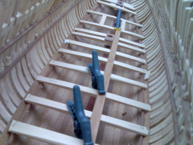

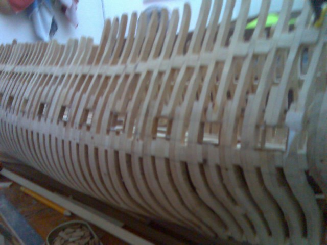

lo dicho. como lo estoy haciendo segun me sale, quiero forrarlo por dentro, ponerle las cubiertas y luego forrarlo por fuera. creo que asi controlare mejor las alturas, ya que veria a traves.

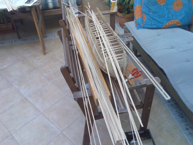

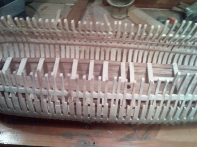

cabrapente
Mensajes: 1110

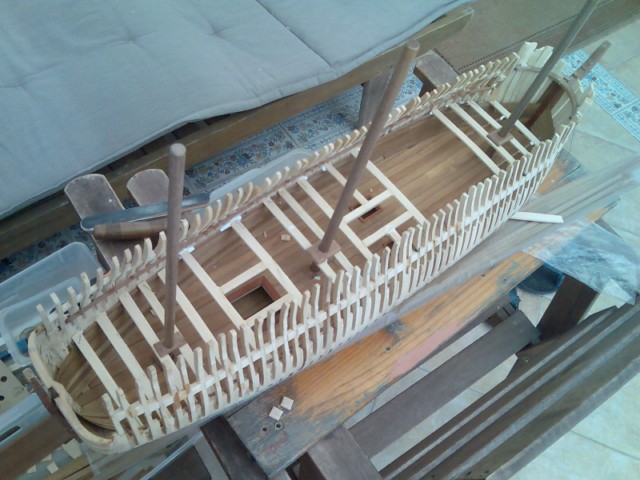

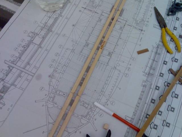

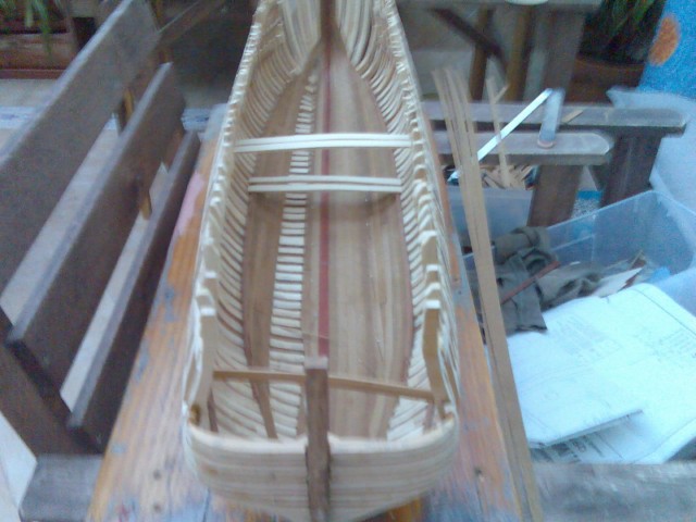

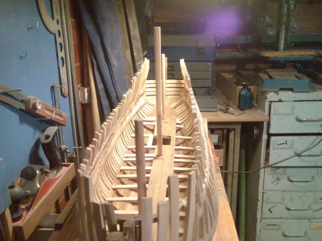

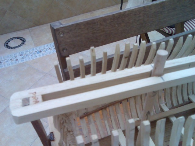

cortando listones para los baos. he fabricado un util, que se sujeta en la punta de la roda y del codaste, y me alinea los mastiles al colocarlos

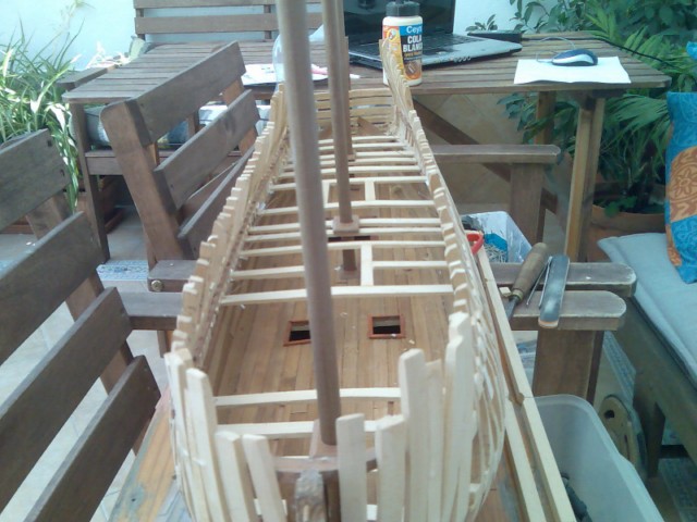

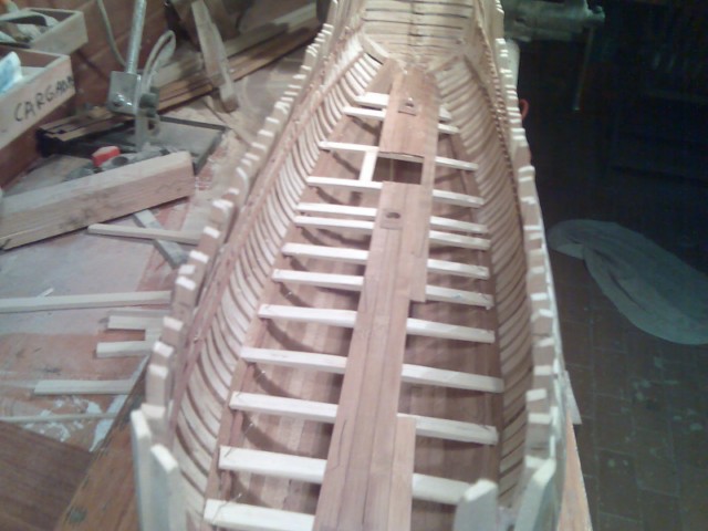

la primera cubierta, la he puesto a ojo

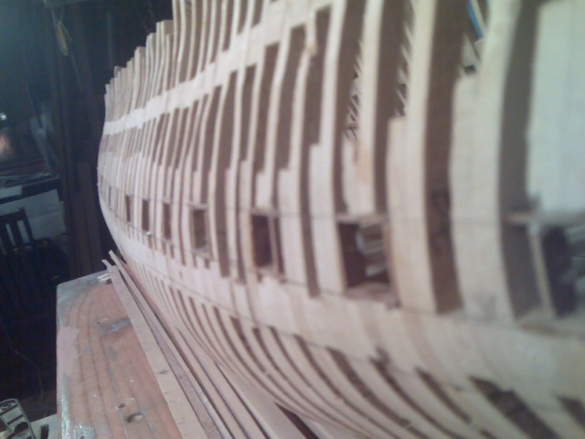

cabrapente
Mensajes: 1110
mañana intentare fabricarme algunas tracas
cabrapente
Mensajes: 1110

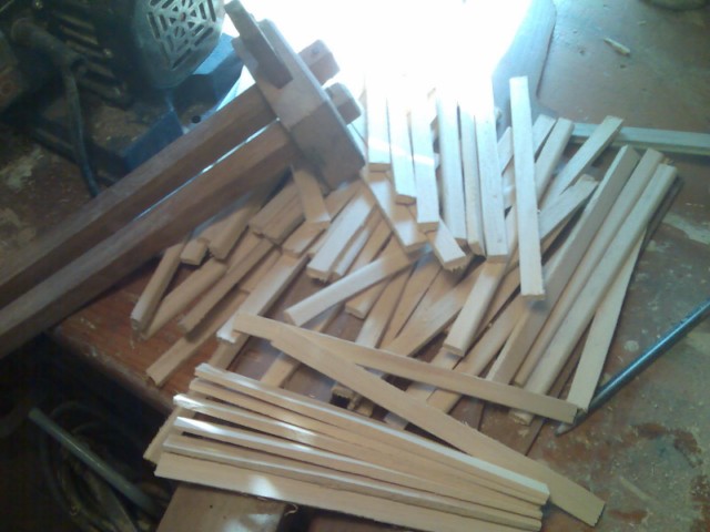

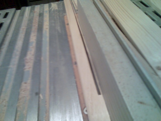

pues si. salieron tracas de 1mm x 5mm x 2 metros... con la circular. ahi van las fotos.

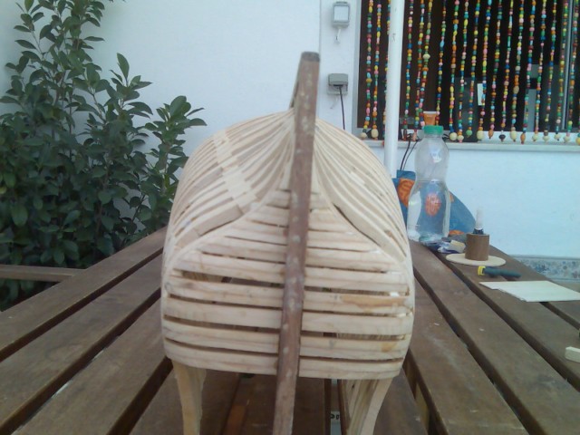

esto ya tiene otra cara.

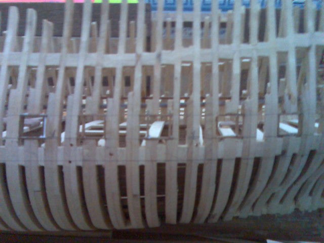

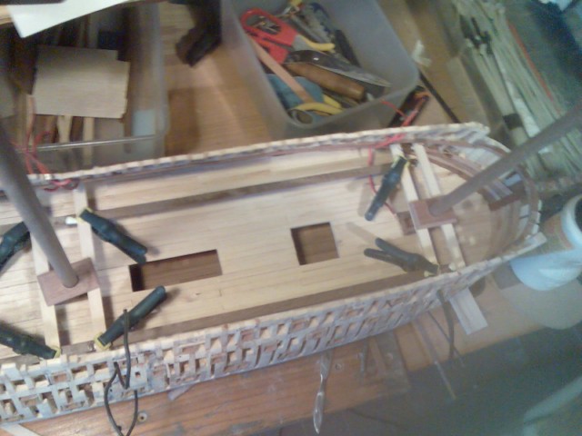

cabrapente
Mensajes: 1110

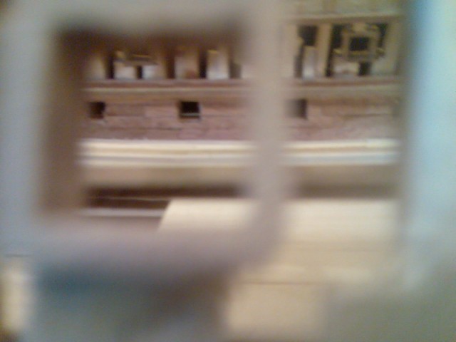

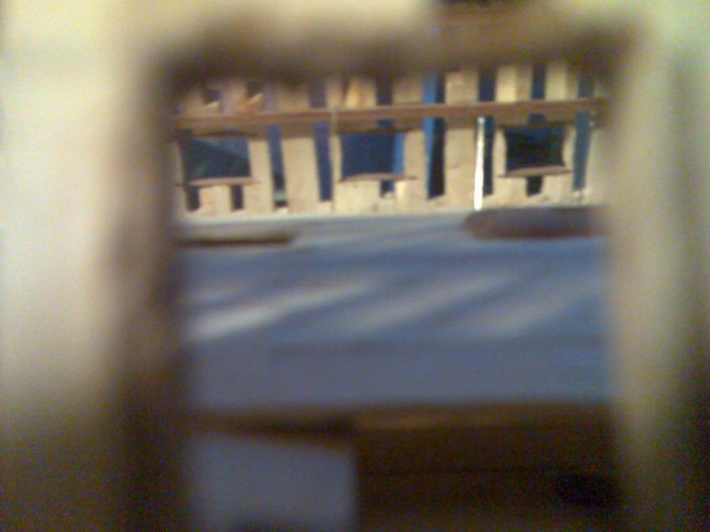

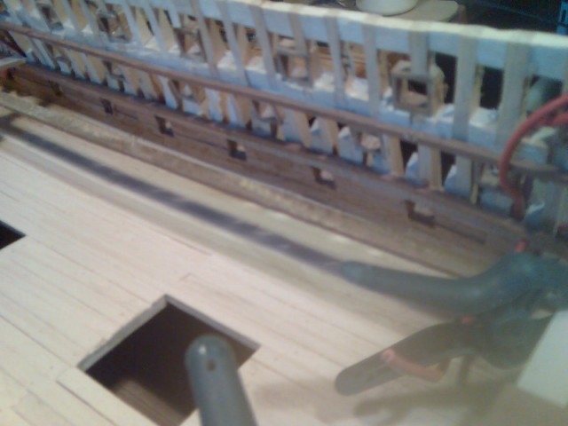

la verdad es que lo que mas miedo me daba, era alinear las ventanas con las cubiertas. me gusta como esta quedando.

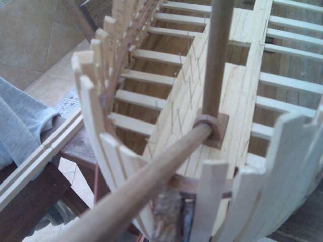

cabrapente
Mensajes: 1110

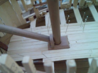

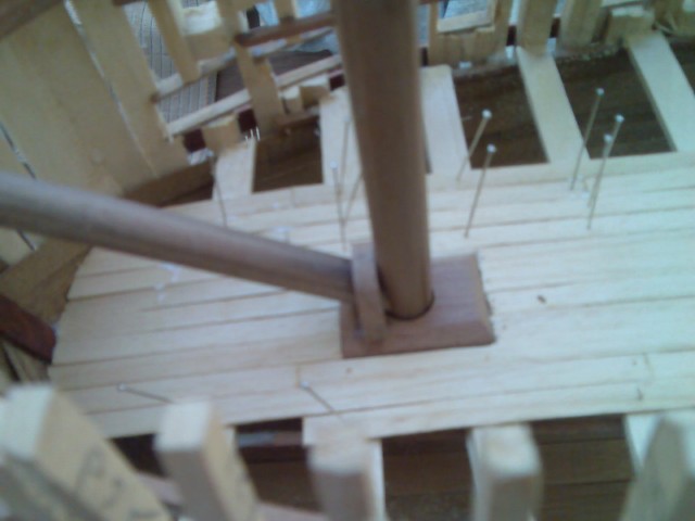

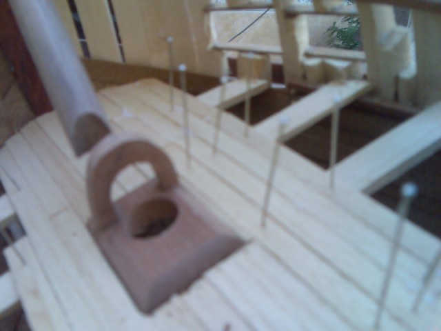

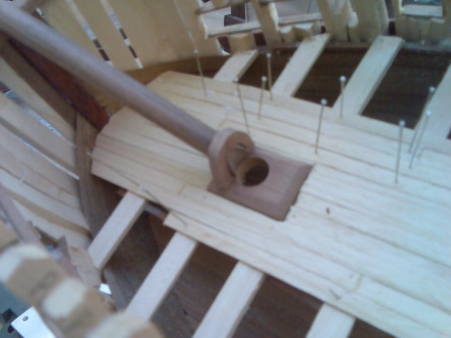

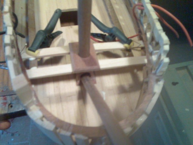

he montado el baupres, de forma que se pueda retirar. no se como se coloca. en los planos no viene especificado. si se hace de otra forma, agradeceria una ayuda, porque todavia puedo cambiarlo.

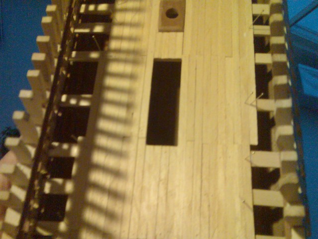

cabrapente
Mensajes: 1110

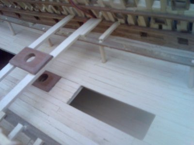

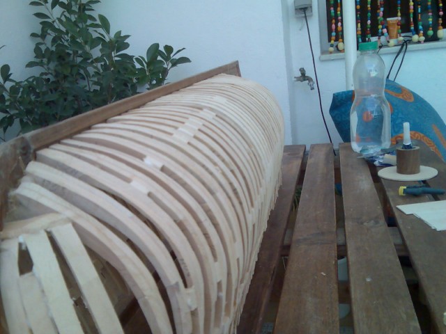

ya he terminado la primera cubierta. las tracas, dejan mucho que desear. definitivamente, no interesa hacerlas con la sierra circular grande. funcionan, pero hay que lijar mucho. me he comprado la sierra pequeña de proxon. eso si son tracas.

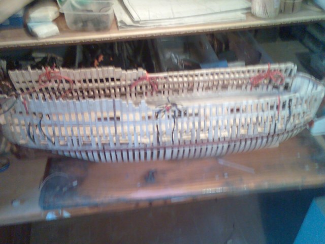

ah, le voy a poner luces. las de los portal de belen. los diodos, no los tenian en blanco.

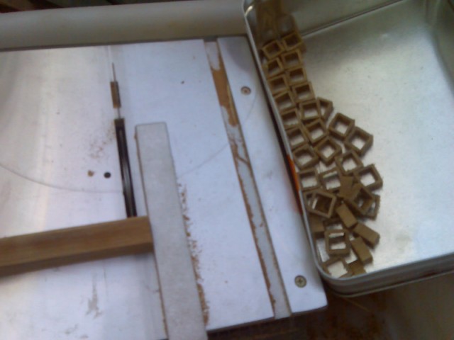

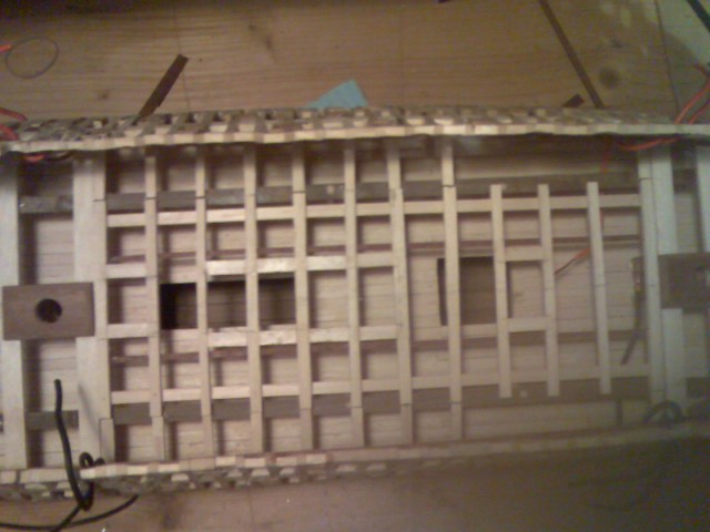

cabrapente
Mensajes: 1110

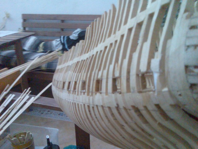

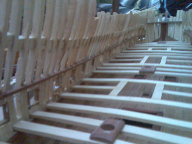

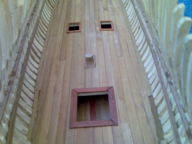

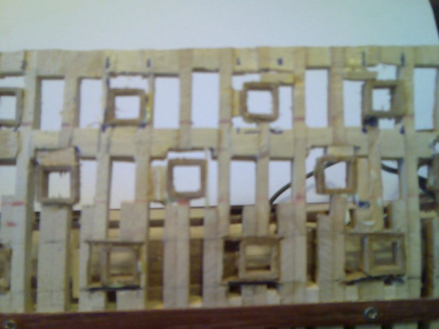

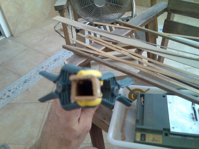

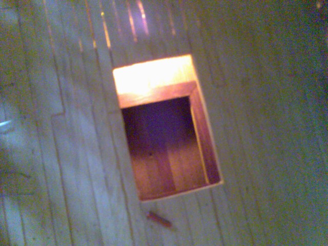

pues no estaba conforme con las troneras y fabrique un (tubo cuadrado), con cuatro listones, que al cortarlo a rodajas, me han salido unos pre marcos, todos iguales.
