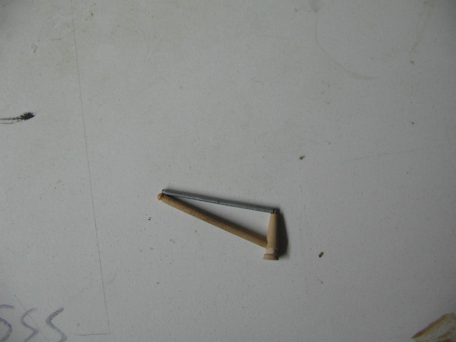

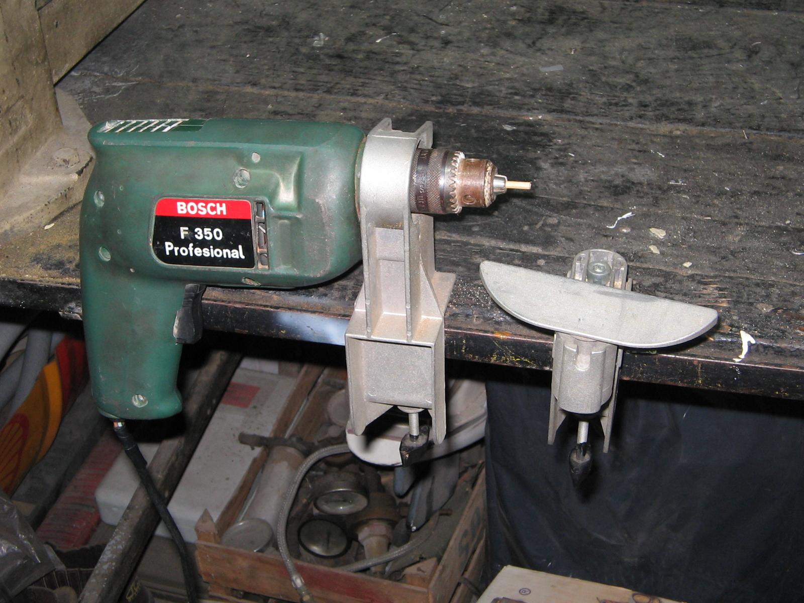

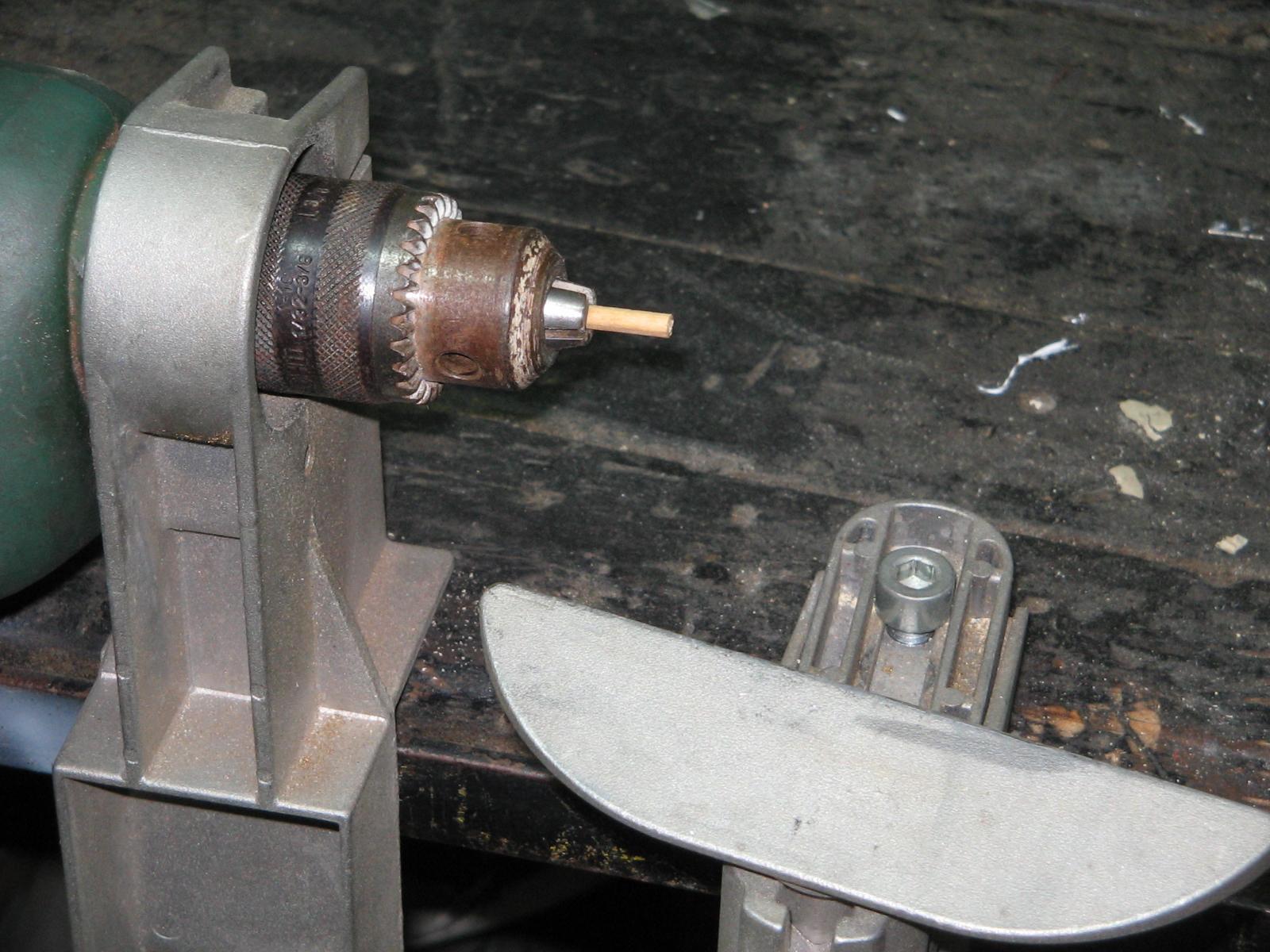

Hace un tiempo ya, cuando visite por primera vez a mi colega y ya amigo Sergio (Axel Weller en el foro), me regalo muy amablemente un kit que vendian para colocar la agujereadora, y poderla utilizar como una especie de torno, viene tambien con el apoyo, para poder apoyar alguna herramienta. Su uso es muy intuitivo, se enciende la agujereadora ( yo poseo una con traba, para que trabaje sin tener que apretar en gatillo), y luego con una dicha herramienta se empieza a desbastar.

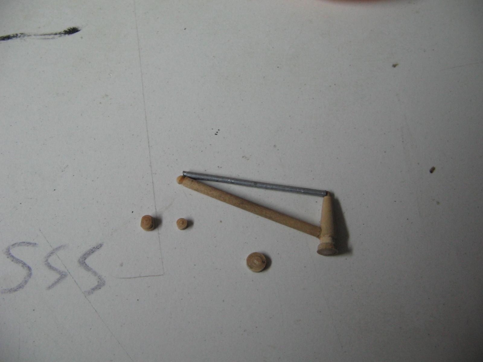

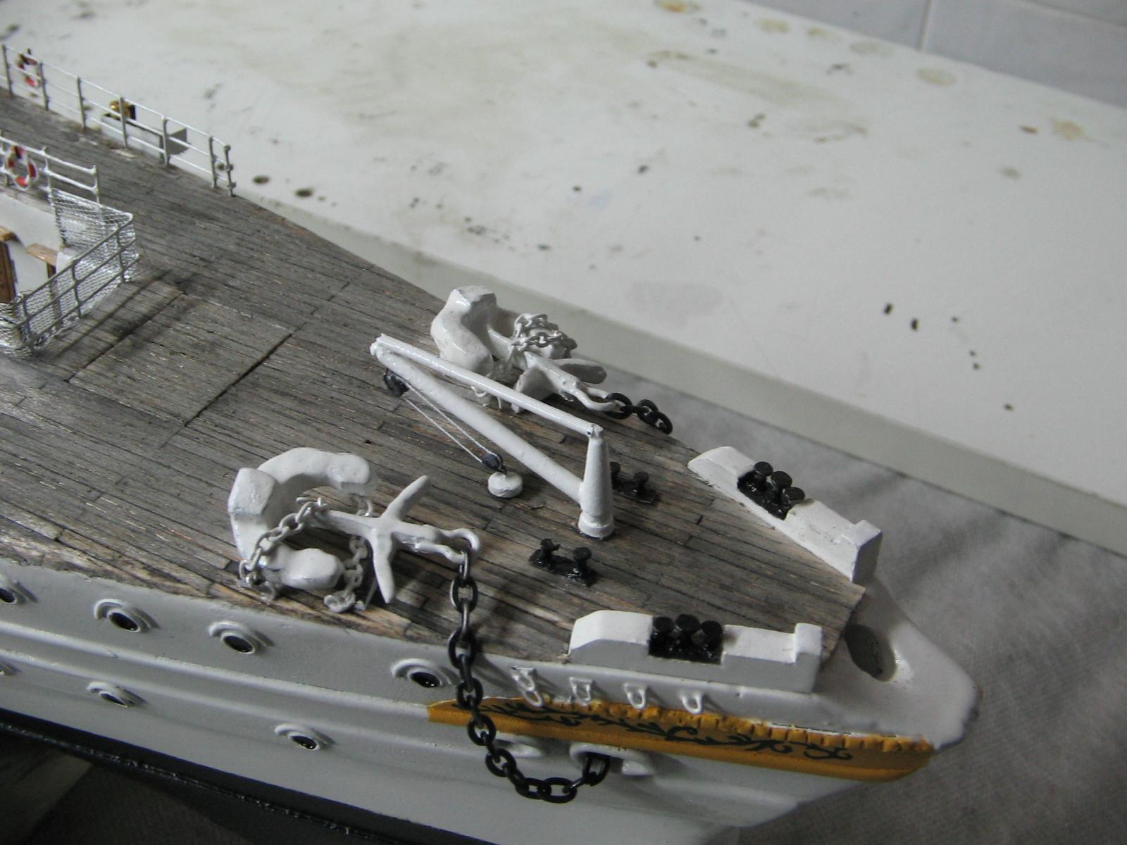

Por primera vez le di utilidad hace unos dias, para hacer el cuerpo de la grua, ya que es cónico, y no habia otra manera de hacerla correctamente que no fuese torneandola.
Tiene muchas ventajas para los que no disponemos de una maquina costosa como el torno, y algunas contras como por ejemplo que uno esta limitado a poder "tornear" lo que alcance de diametro la agujereadora, en mi caso 10 mm, la falta de precision, y el impedimento de poder tornear metales, ya que no creo que sea posible, y ademas peligroso.
Pero bueno, con algo de maña se puede sacar algo aceptable como lo que paso a mostrar, y ademas me le animé a hacer las 2 roldanas que lleva la grua del castillo.

Mati, te comento que el torno de mesa ese esta pensado para tornear madera, pero tambien podes torner metales pero en vez de usar una herramienta de filo tenes que usar limas apoyando desde arriba, logico que no tiene la precision de un torno mecanico pero con un poco de paciencia y maña se pueden hacer muchas cosas.
Lo que veo en las fotos es que esta mal armado, por eso posiblemente se te hizo dificil usarlo. Las tres partes deben usarse siempre y en deben estar en una madera o superficie lisa donde queden alineadas y bien sujetas, la pieza a tornear debe estar sujeta por la contrapunta que se ajusta con un tornillo cabeza llave alem que tiene en un costado. La herramienta debe ser un formon o gubia con la forma que quieras dar a la pieza la moves de derecha a izquiera para formar el torneado. Un dia si queres traelo a casa y te enseño a usarlo.
Yo con ese torno hice todas las partes torneadas de mi fragata, tambien hice las partes torneadas de la caledita que es toda de metal y en el Spee hice los conos de las helices porque todavia no tenia el torno mecanico.

Por otro lado, sabia que no usando la contrapunta pierdo que el cilindro de madera no gire derecho, pero lo que hice, ya que las piecitas eran cortas, hacer que no sobresalga mucho de la punta de la agujereadora, cosa que no tenga mucha madera afuera, y por ende sea menos probable que quede descentrado.

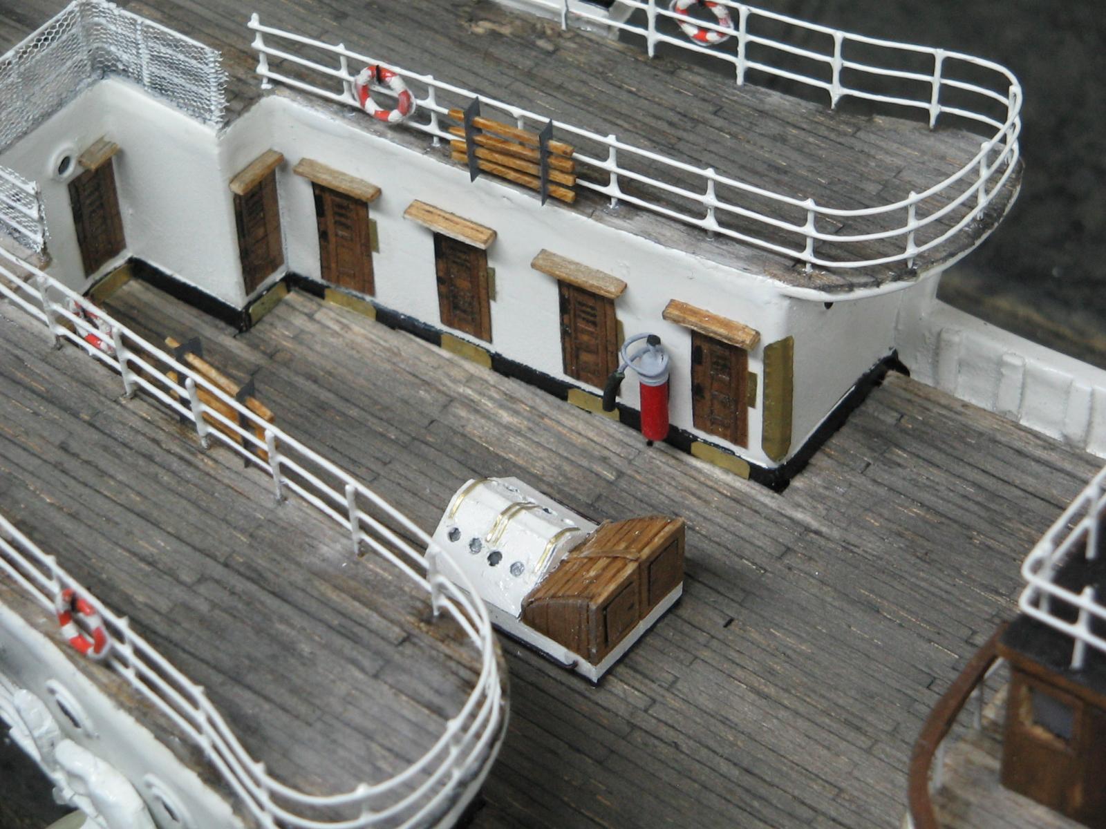

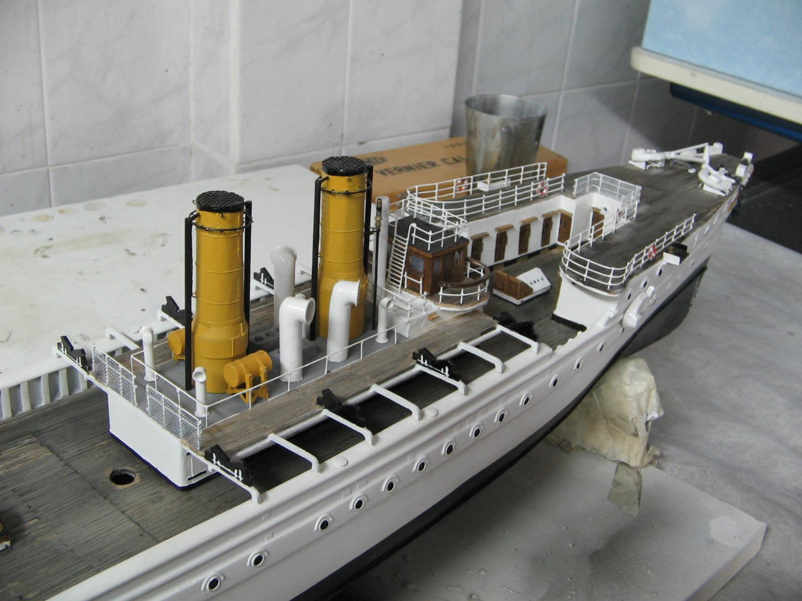

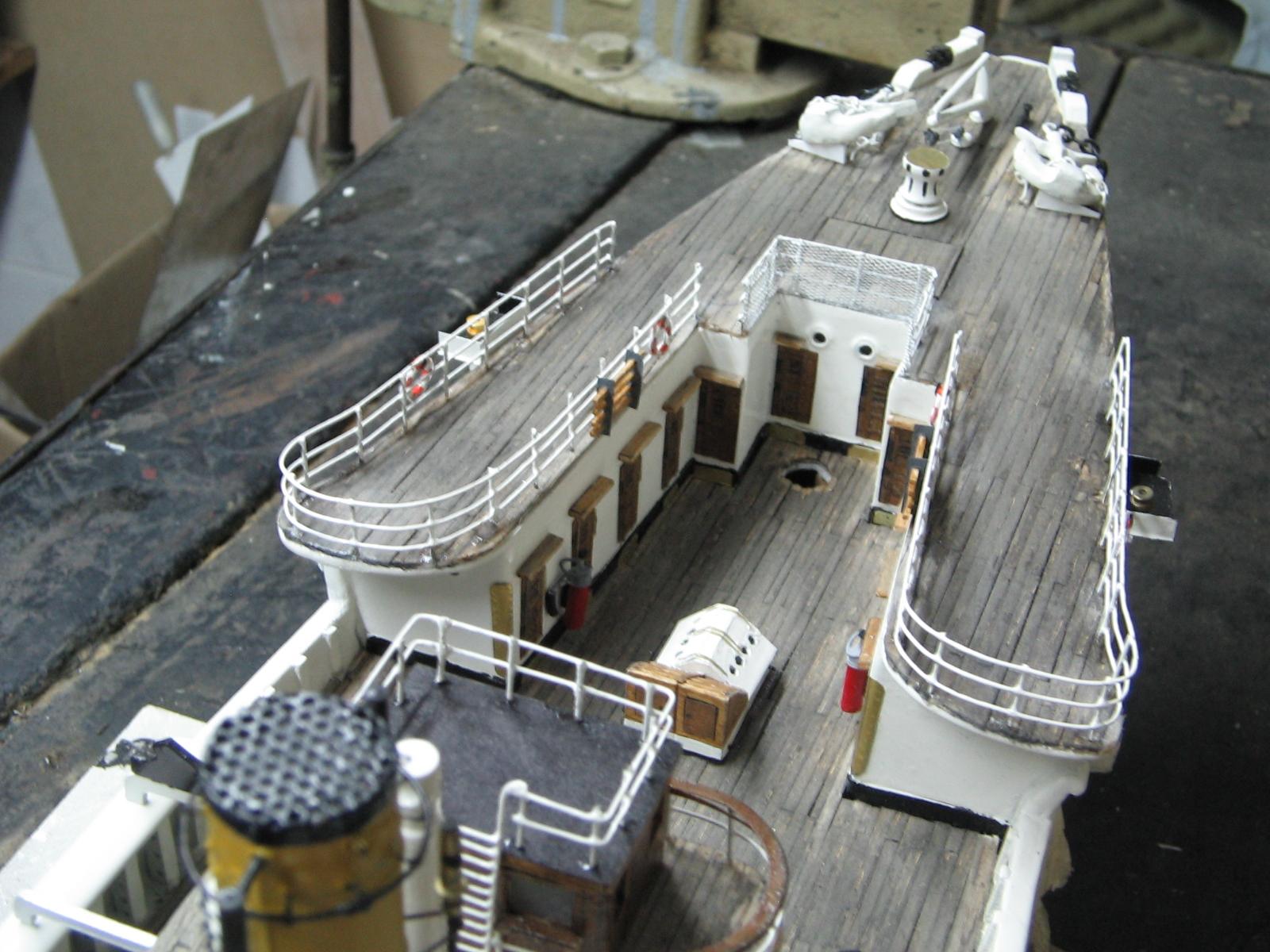

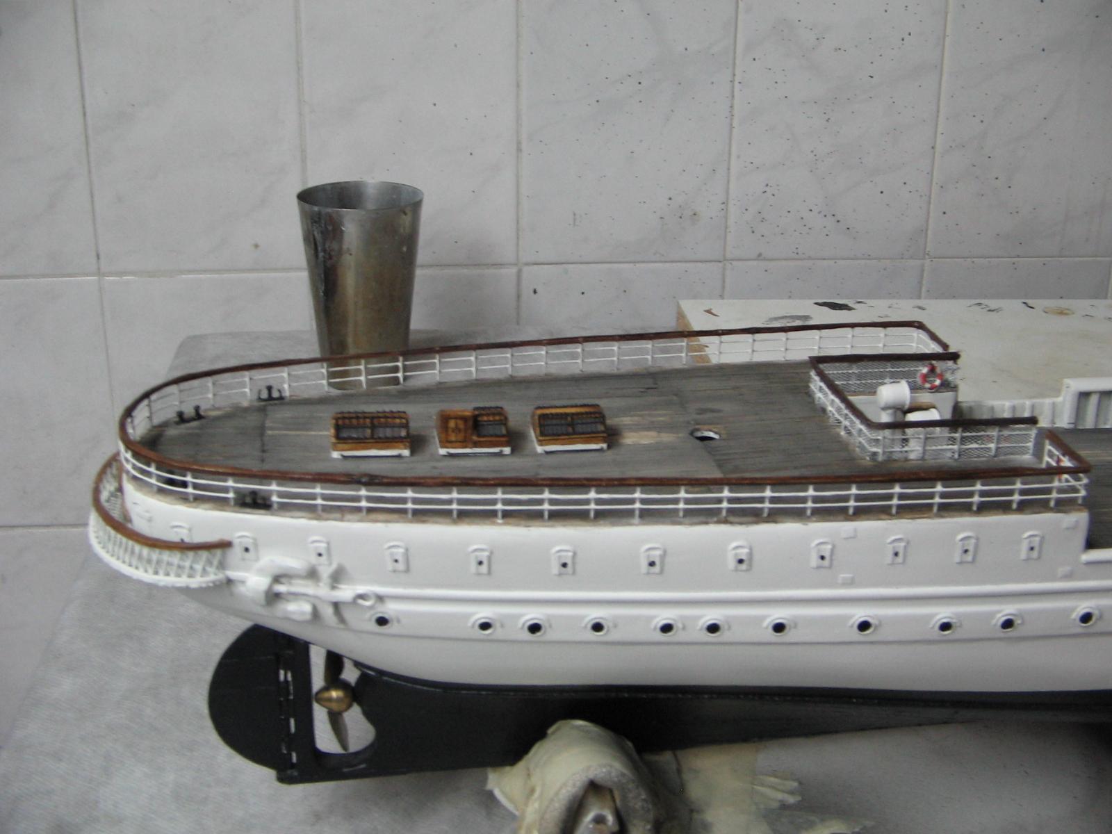

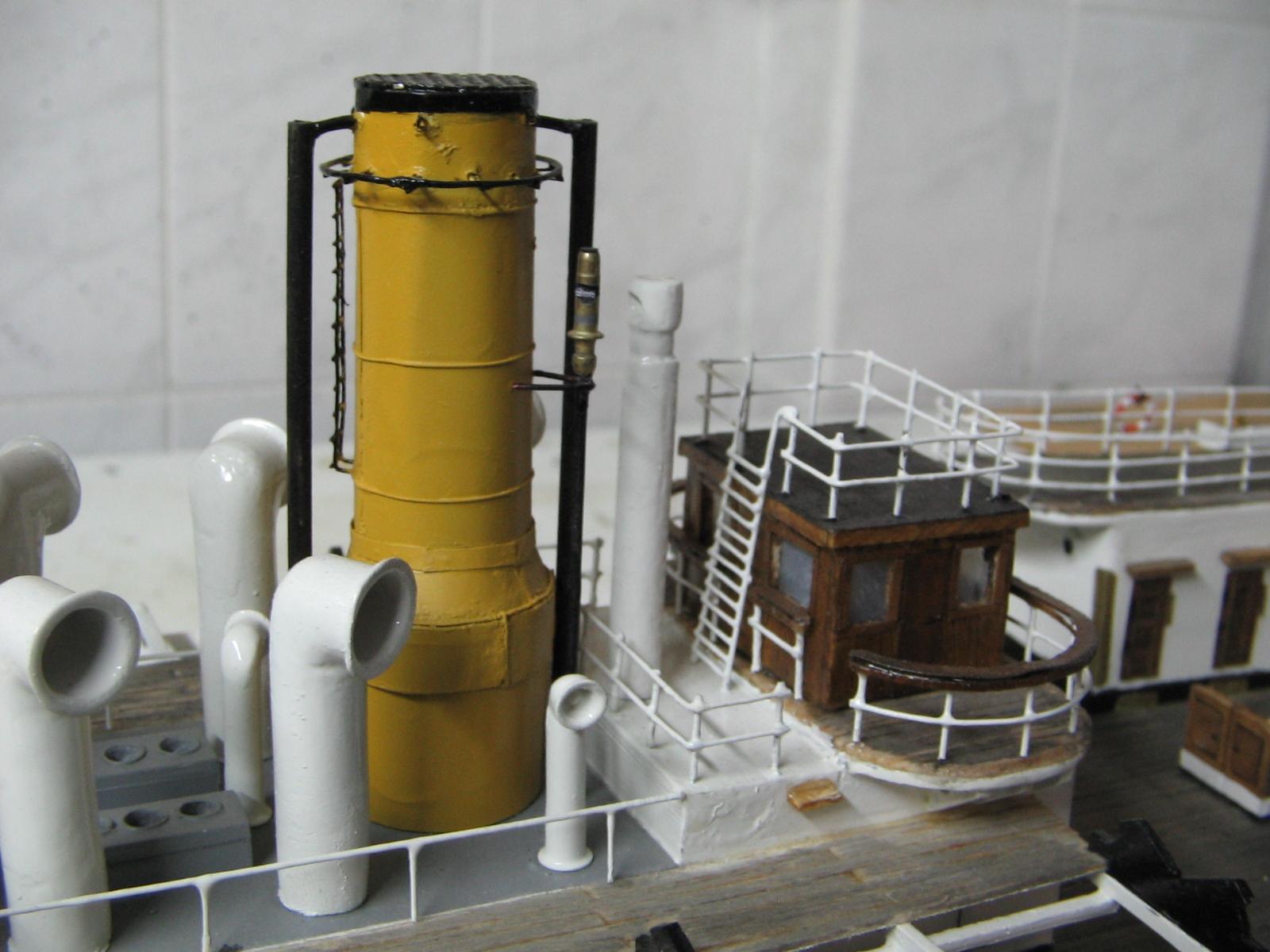

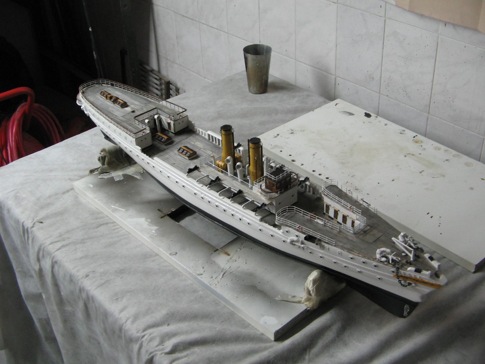

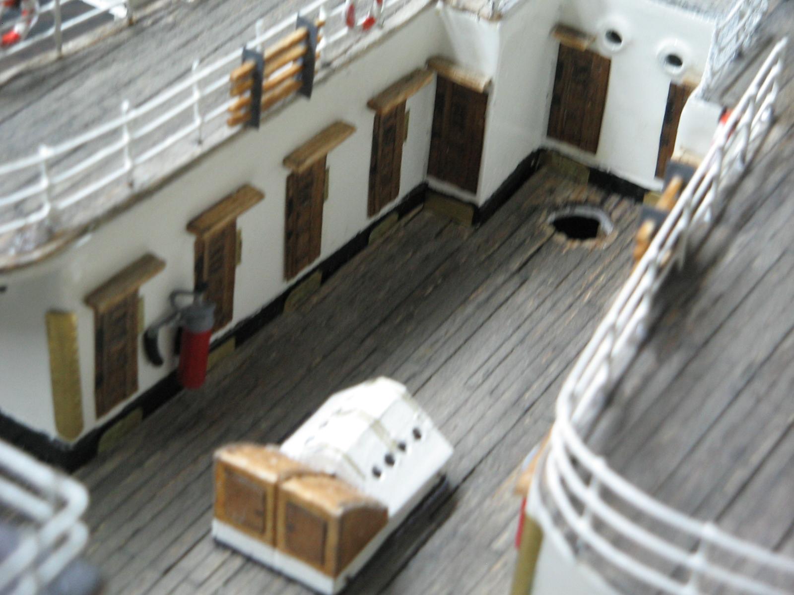

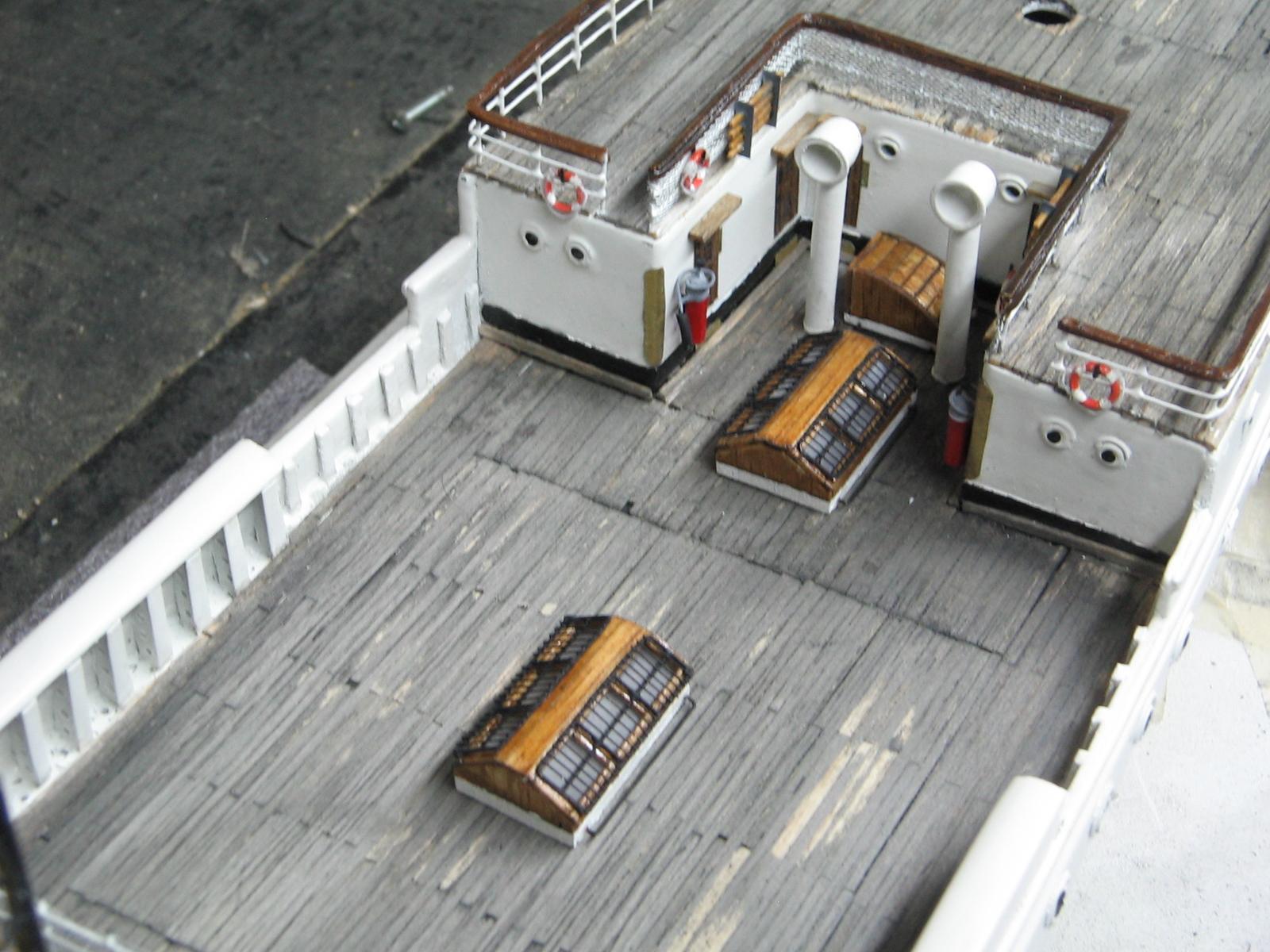

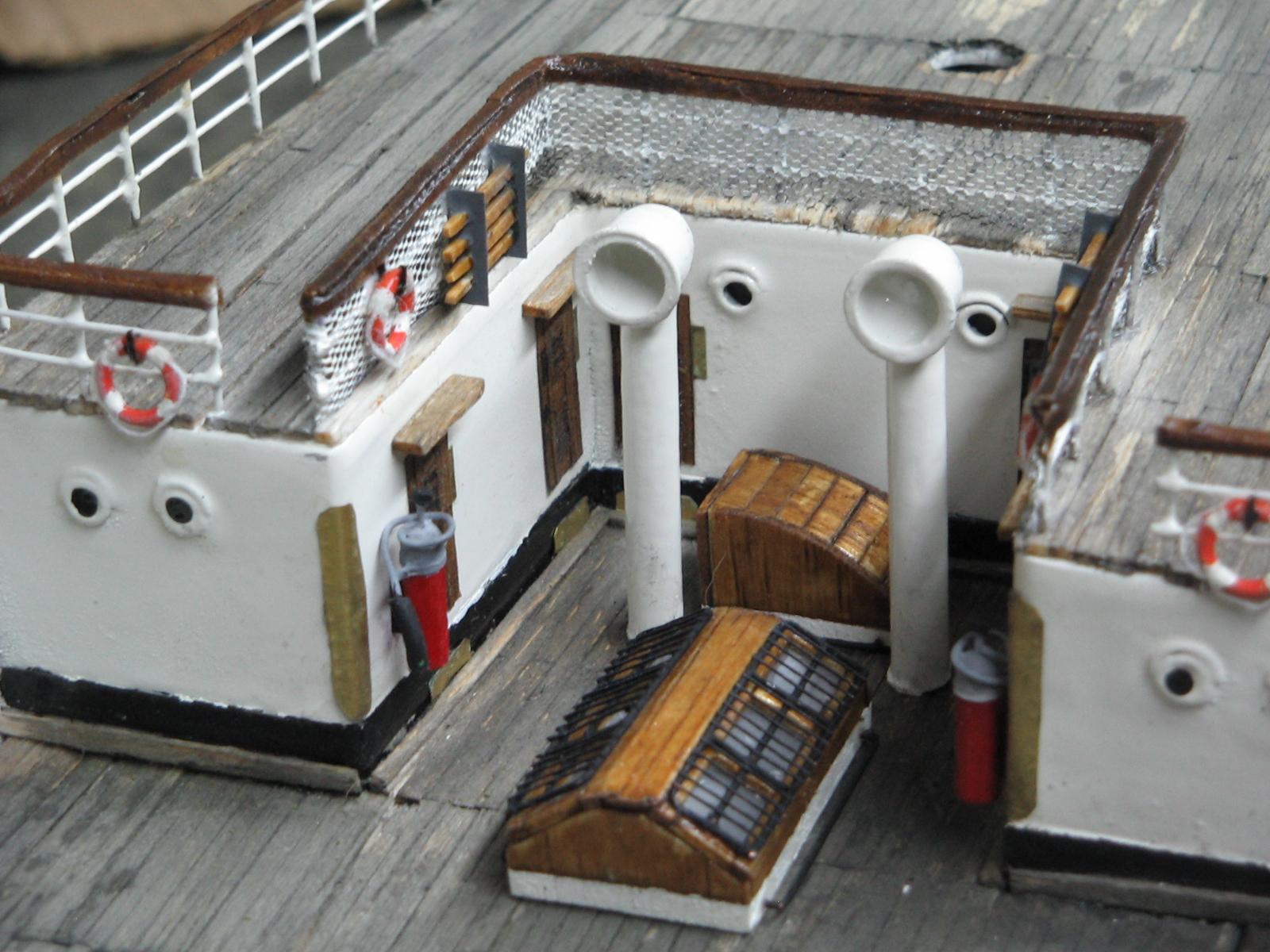

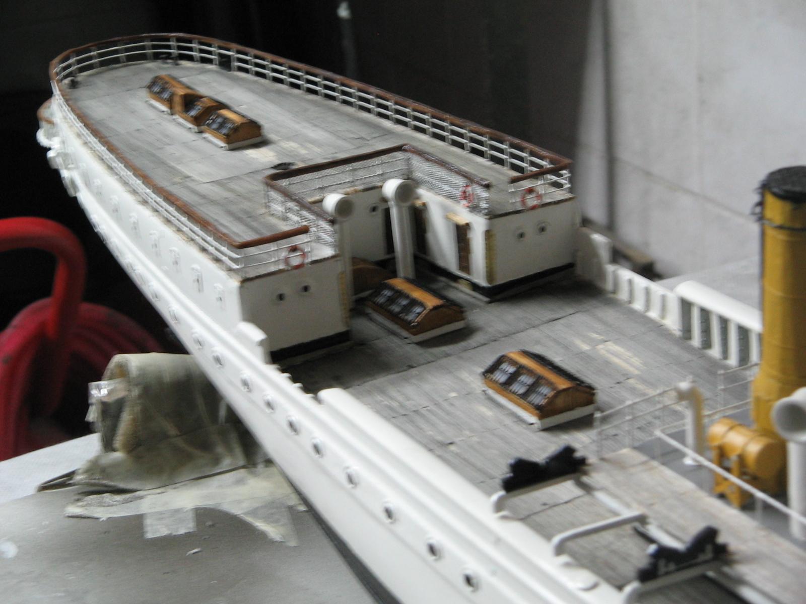

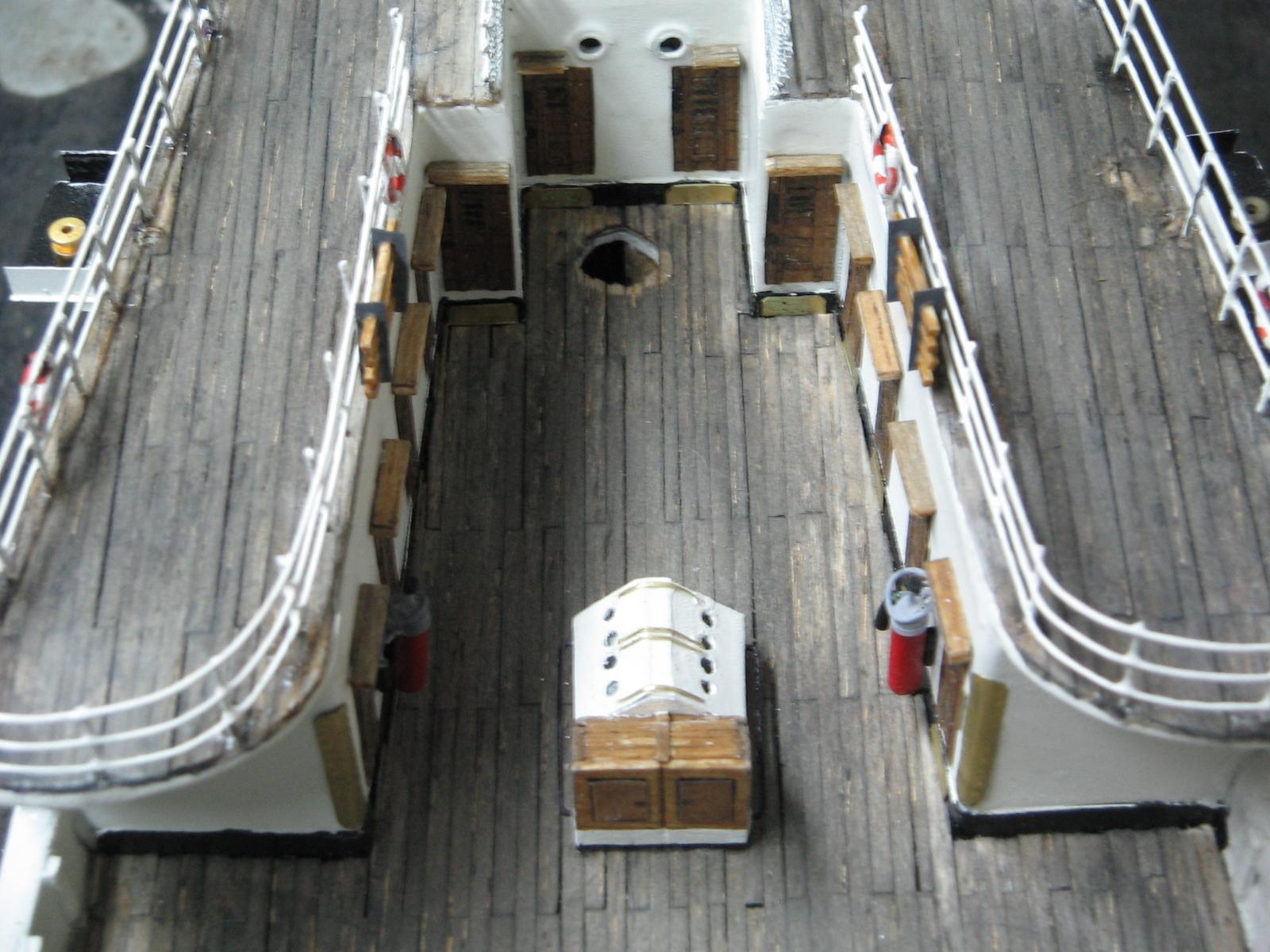

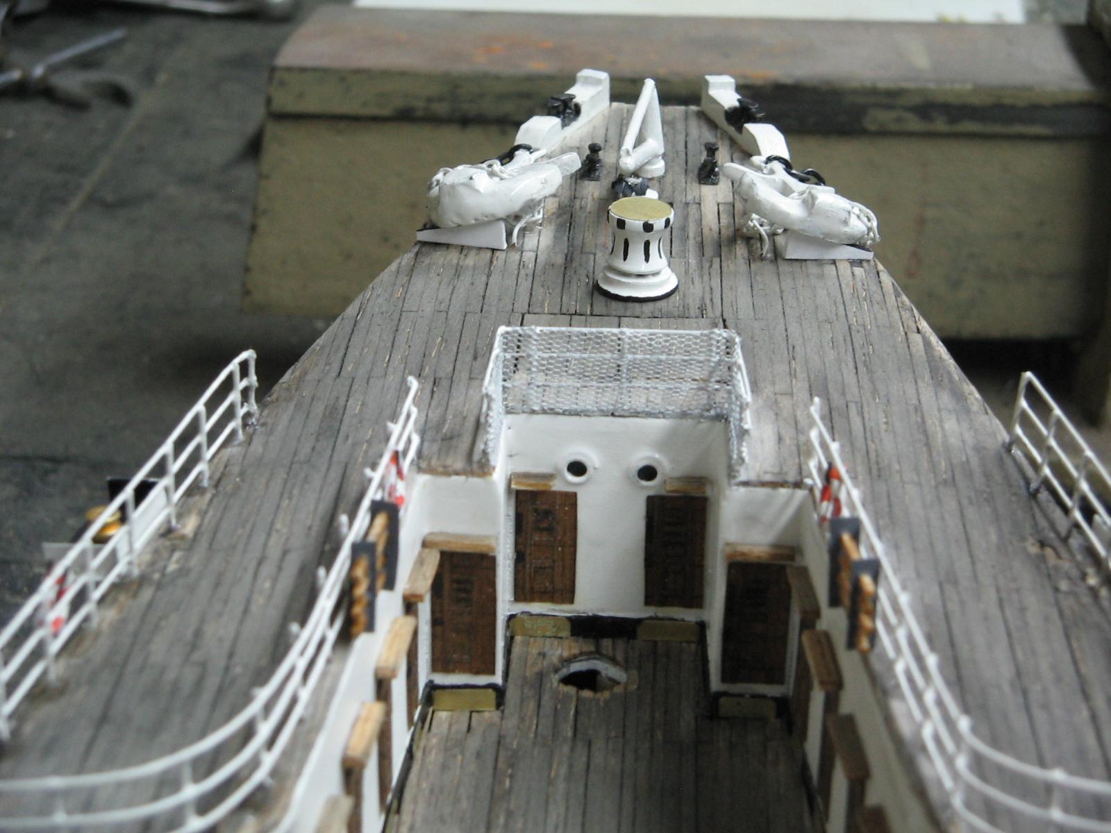

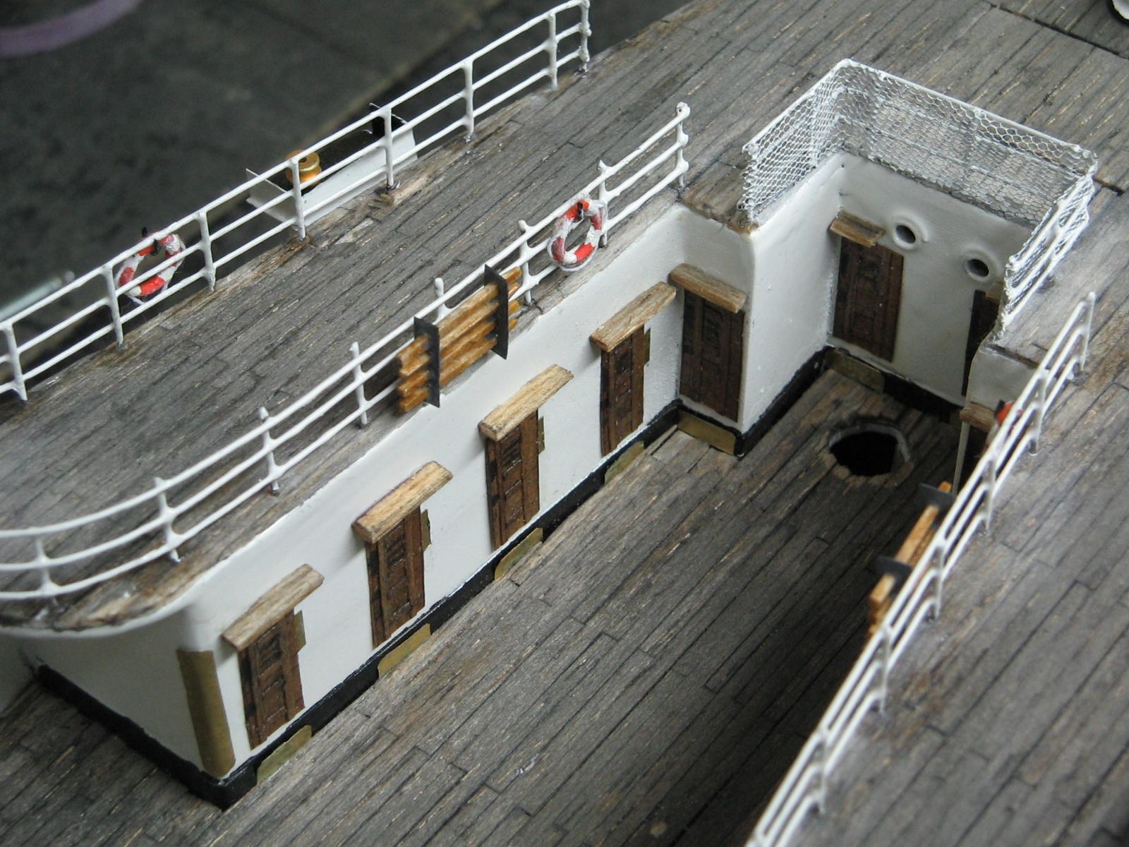

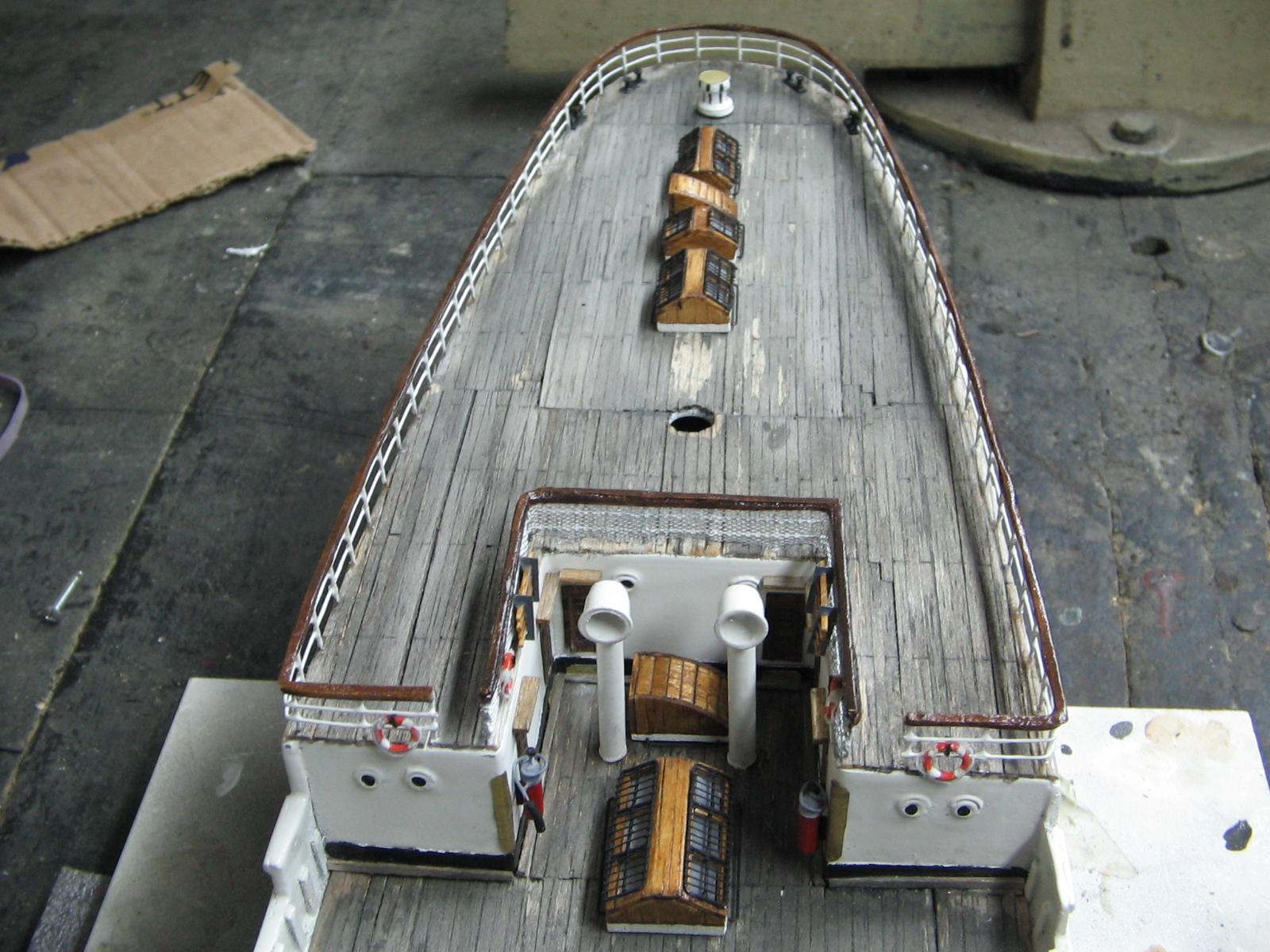

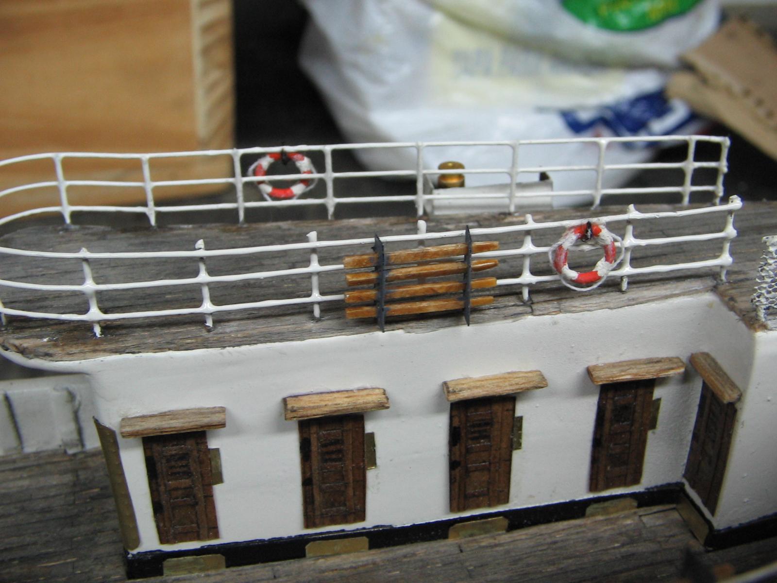

Bueno, para terminar con lo que habia escrito, la grua, las lumbreras, la chimenea de cocina y la escalera, aca las fotos, con tambien las generales del barco al dia de la fecha.

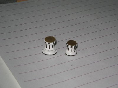

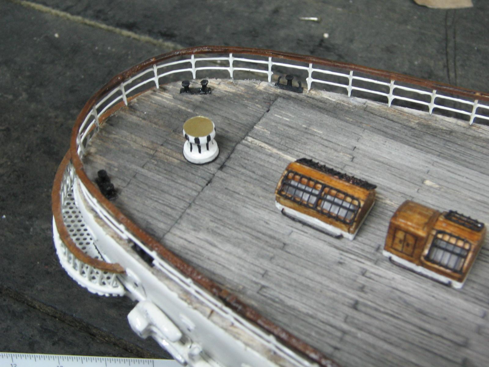

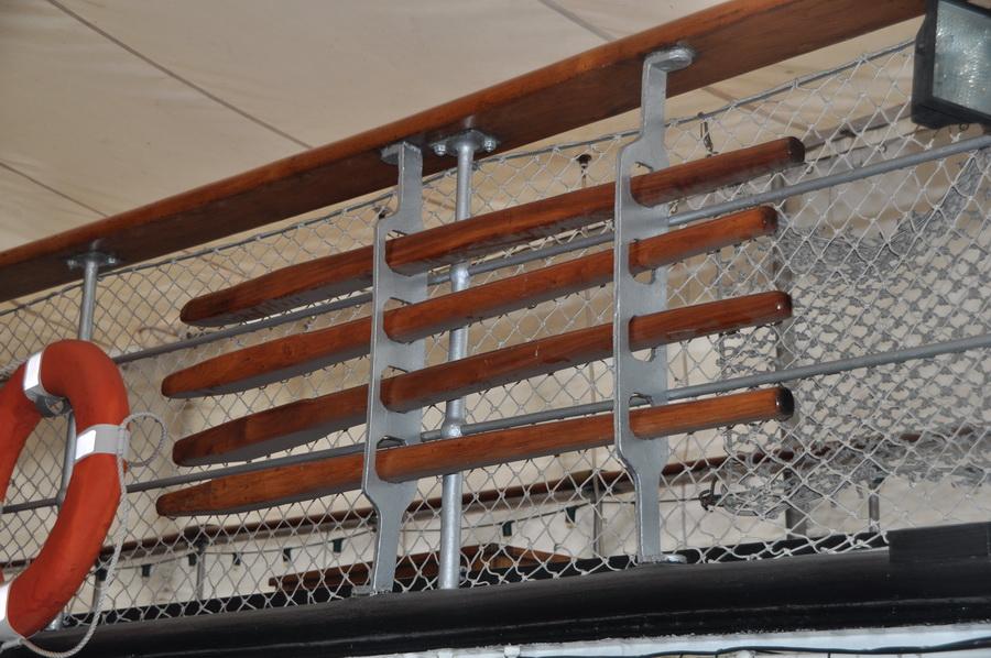

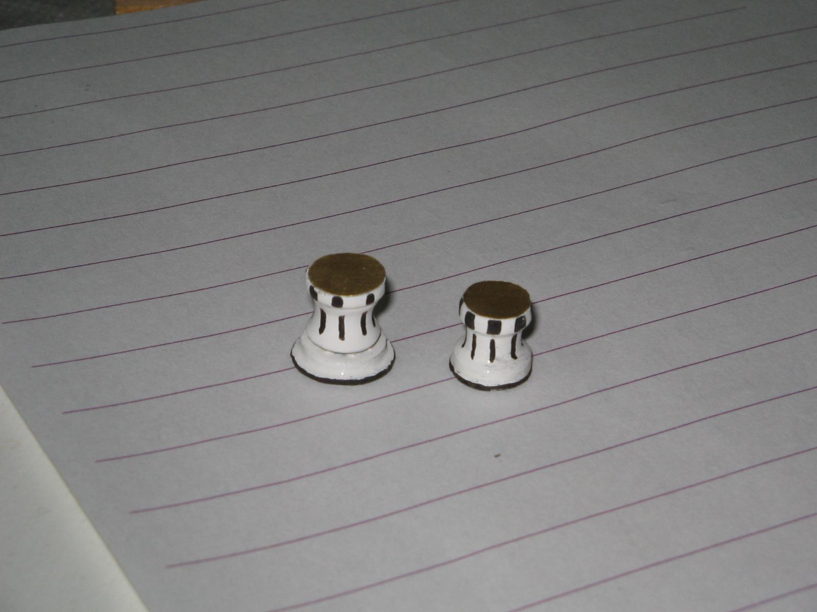

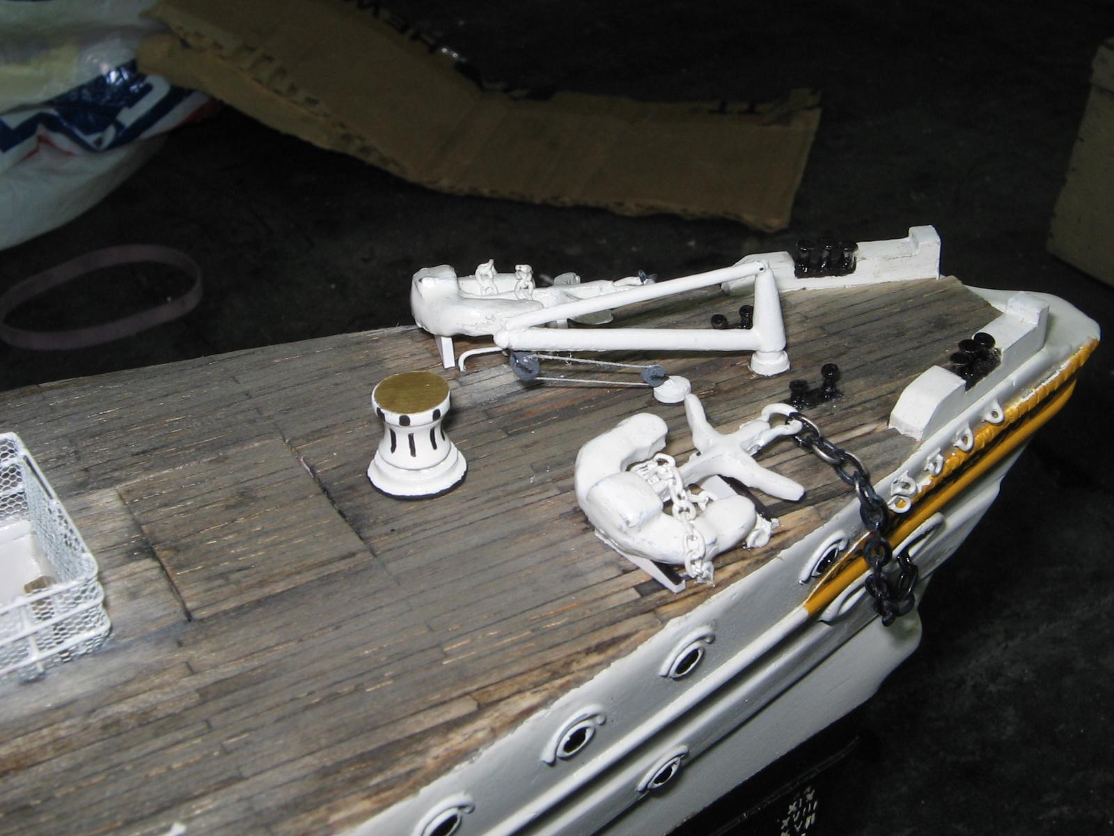

Los cabrestantes se usaban para levar anclas, ejerciendo parte de la tripulacion, con los brazos del cabrestante, la fuerza suficiente para poder desenterrar las mismas de los fondos de los mares.
Asimismo tambien se utilizaban, por medio de un aparejo especial de varios motones, para levantar las vergas de gavia y baja de trinquete hasta su posicion normal, en tiempos mas antiguos, entre 1650 y 1780.
En mi caso, realize un cabrestante moderno, a medida que fue pasando el tiempo, el cabrestante fue evolucionando, simplificandose y haciendose mas robustos, ya no se hacian de madera, sino de hierro.
En la parte superior podian tener ranuras para 8 o 10 barras, en mi caso 8, y luego las ranuras verticales negras eran acanaladuras para que la cadena vaya pasando por el mismo, sin resbalar.
Les dejo un esquema del cabrestante, algunas fotos del real y el resultado de mi modelo.
Para el cabrestante use el metodo anterior usado para el cuerpo de la grua, y con ello logre el torneado, luego fue pintado de blanco, detalles en negro, y lo remate con un circulo hecho en hoja de bronce. El cabrestante de proa, lleva una cremallera que simule con trozitos de alambre.

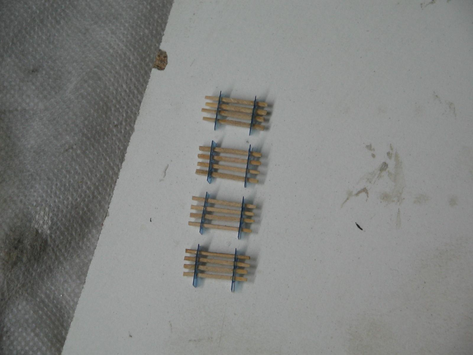

Para las barras use una varilla cuadrada de pino de 1x1 y para los soportes pintados de gris, una hoja radiografica.
Espero que les guste, saludos y hasta la proxima..

va muy linda la obra, me gustan mucho los detalles. salvo.....
ya sabes.

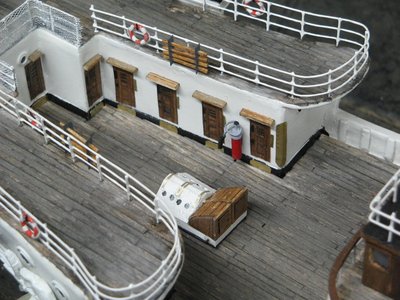

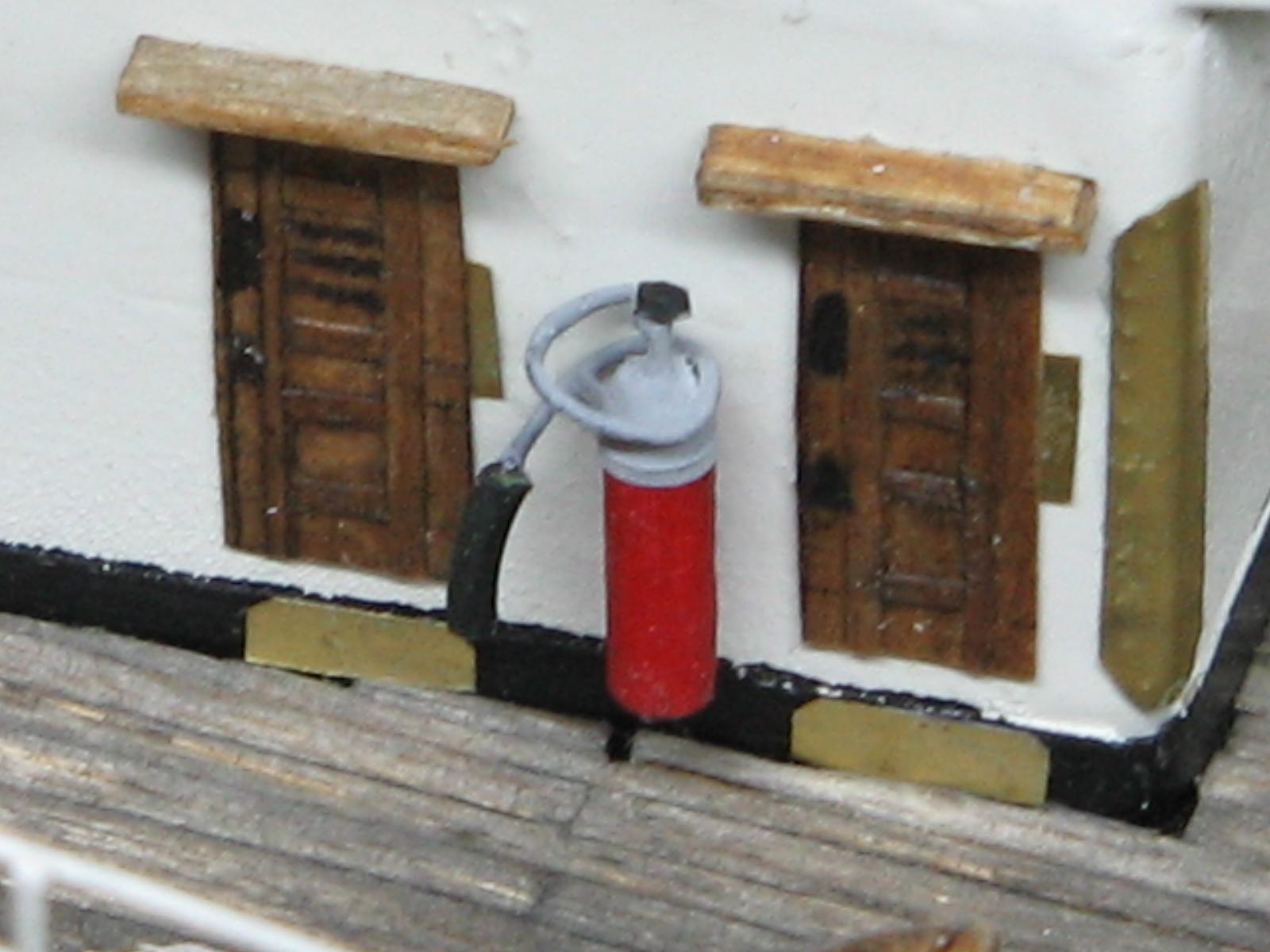

Me estuve divirtiendo en algo de tiempo en estos dias con otro detalle, los matafuegos, hice 4, que van en la cubierta principal. Cuerpo de varilla de madera de 4mm y detalles en alambre de cobre de 1mm y las mangueras con pedacitos recortados de un viejo oring.

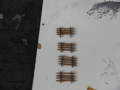

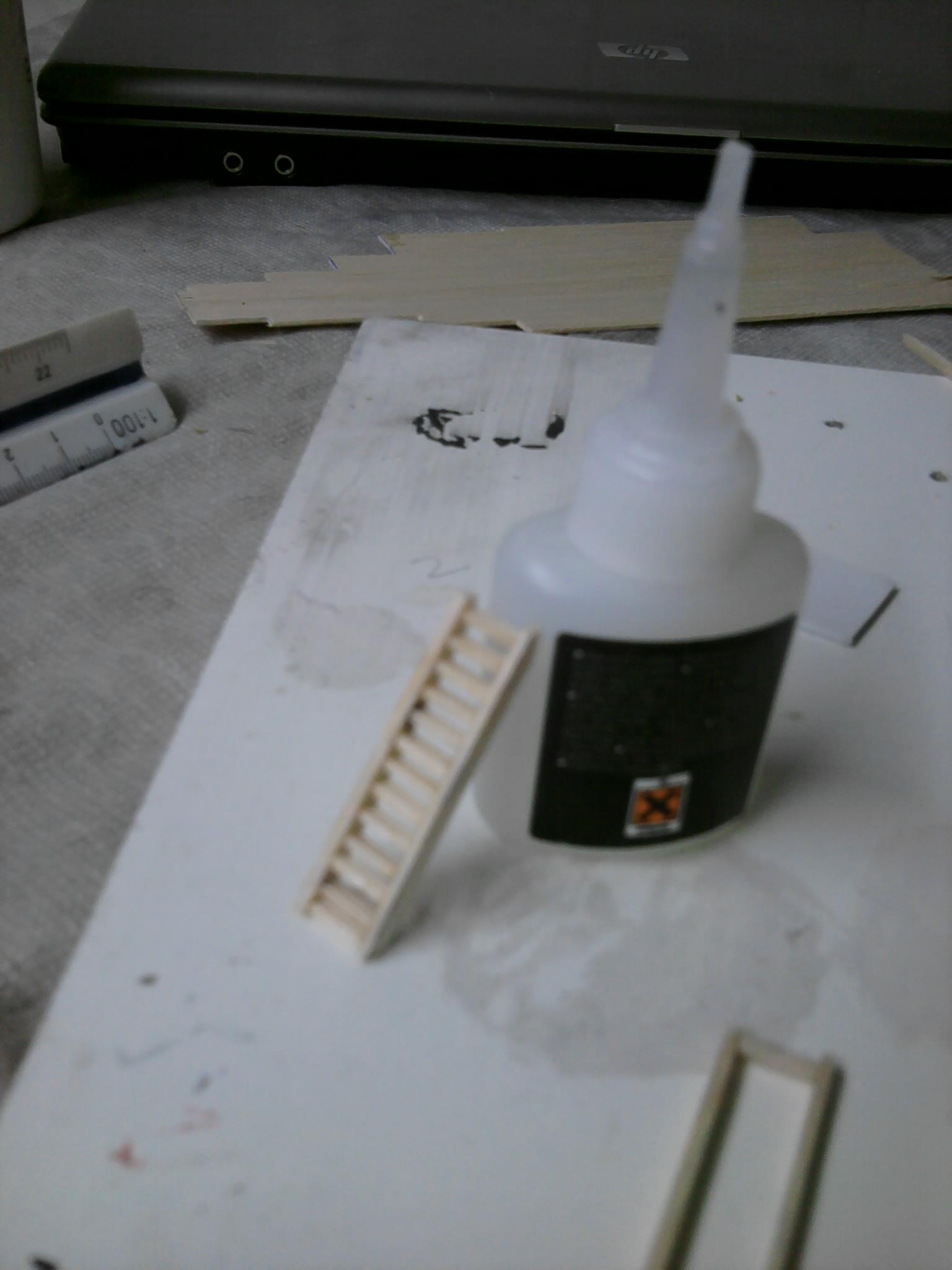

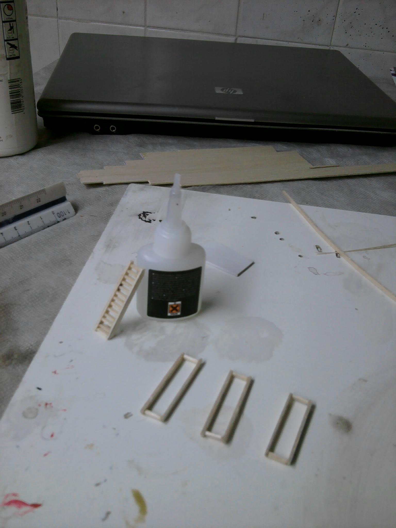

Antes de continuar con el armamento, decidi lanzarme con las escaleras. Esto lo hice porque por un descuido, me olvide la agujereadora en el auto y lo deje arreglando, por lo que tuve que empezar otra cosa.. :? :lol: :roll:
Como veran son de balsa de 1mm..y estan pegadas con cola.
Ya termine una y me faltan 4 mas..que vere si puedo hacer en el fin de semana..
Disculpas por la calidad de las fotos, es que no tenia cerca la camara y la saque con el celular (movil)
